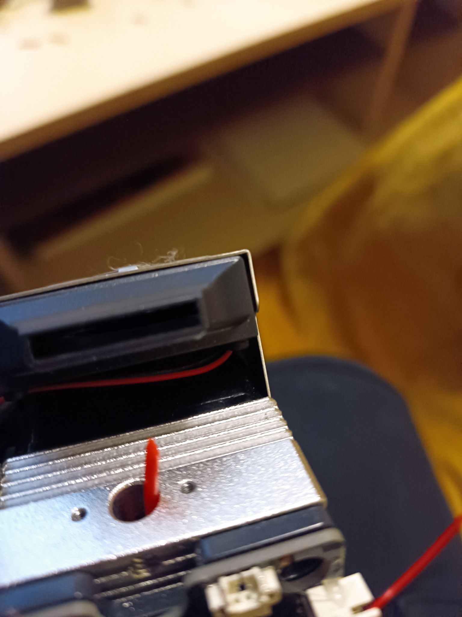

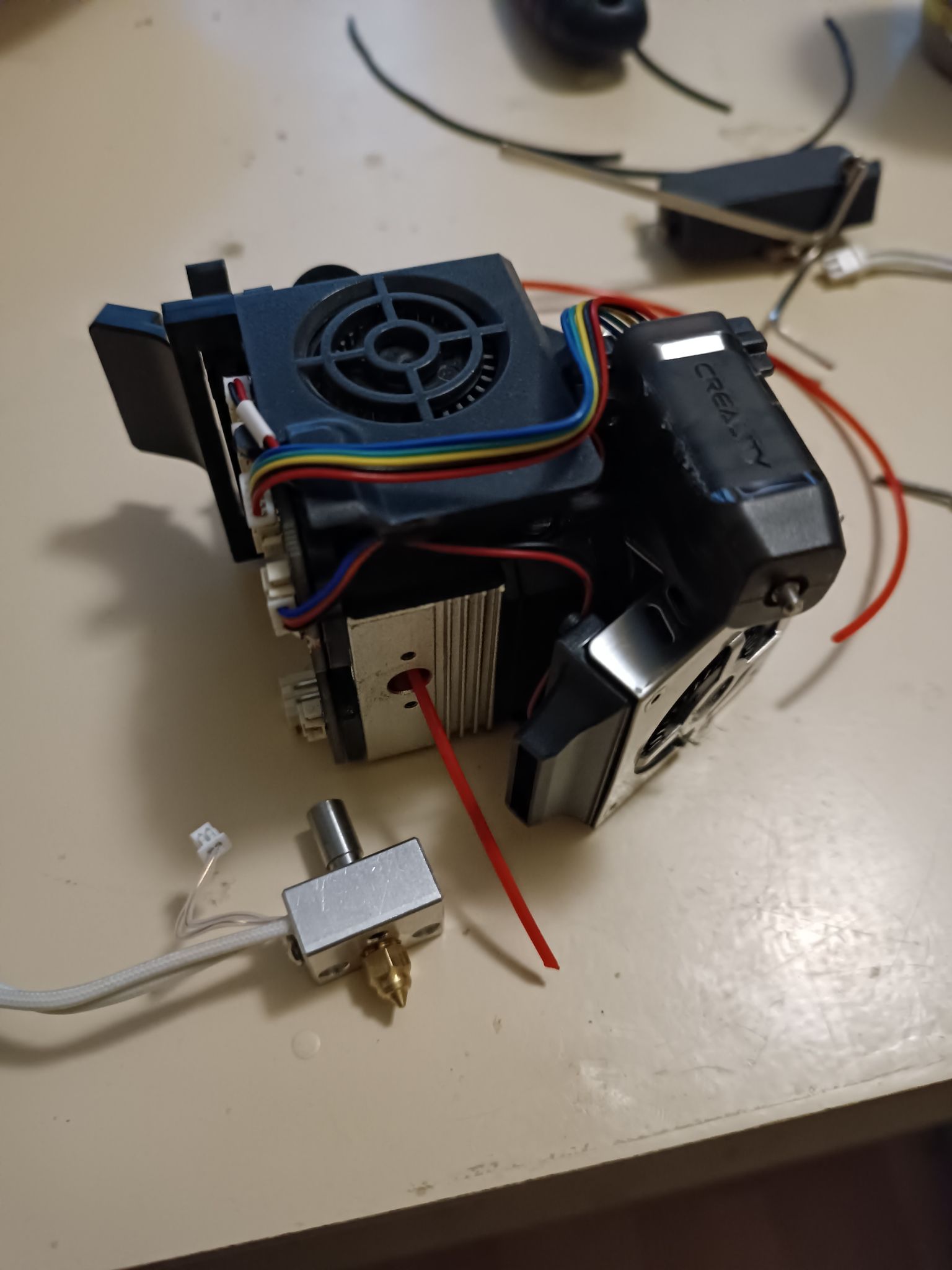

nico38140 Posté(e) Février 19, 2023 Auteur Partager Posté(e) Février 19, 2023 La buse est bien à 200 Je soupçonne que le pla ne descende pas jusqu'à la buse. J ai acheté le bloc buse complet et je l ai monté tel quel de peur que si je démonte je refasse une connerie en remontant. Je ne vois que ça... Lien vers le commentaire Partager sur d’autres sites More sharing options...
nico38140 Posté(e) Février 20, 2023 Auteur Partager Posté(e) Février 20, 2023 Il y a 12 heures, nico38140 a dit : La buse est bien à 200 Je soupçonne que le pla ne descende pas jusqu'à la buse. J ai acheté le bloc buse complet et je l ai monté tel quel de peur que si je démonte je refasse une connerie en remontant. Je ne vois que ça... Donc j'ai redémonté l'ensemble et en essayant de faire passer le pla tel quel à la main, je me rends compte qu'il y a une petite resistance qui l'empêche de descendre jusqu'à la buse? comme si il y avait une petite "butée" qui freine le pla ... Thanks Lien vers le commentaire Partager sur d’autres sites More sharing options...
Savate Posté(e) Février 20, 2023 Partager Posté(e) Février 20, 2023 il y a une heure, nico38140 a dit : comme si il y avait une petite "butée" qui freine le pla ... tu as bien coupé ton filament en biseau ? Quand tu dis j'ai changé tout le bloc c'est heatbreak + bloc de chauffe + thermistance + cartouche de chauffe ? tu as vérifié que le petit morceau de tube ptfe entre l'extrudeur et le heatbreak était en bon état ? Lien vers le commentaire Partager sur d’autres sites More sharing options...

nico38140 Posté(e) Février 25, 2023 Auteur Partager Posté(e) Février 25, 2023 Merci d avoir pris du temps pour cette réponse complète. Le soucis ne vient pas de ces différents points. Le PLA descends bien ds le corps de chauffe et traverse aussi le radiateur. Seulement cela ne le fait que quand les deux pièces sont démontées. Quand je les remonte mon PLA qui me paraît bien rigide vient taper et se coller contre une parodie et ne descend pas ds le tube du corps de chauffe car il bute contre... D ou l impossibilité de le faire descendre jusqu'à la buse... Est ce que je dois changer mon pla ? Une autre solution pour que le PLA descende bien verticalement ? Sans qu il ne bute quelque part... ? Merci à vous. Lien vers le commentaire Partager sur d’autres sites More sharing options...
PPAC Posté(e) Février 25, 2023 Partager Posté(e) Février 25, 2023 (modifié) il y a 36 minutes, nico38140 a dit : Quand je les remonte mon PLA qui me paraît bien rigide vient taper et se coller contre une parodie et ne descend pas ds le tube du corps de chauffe car il bute contre... D ou l impossibilité de le faire descendre jusqu'à la buse... Salutation Il peut arriver qu'il y ai a vérifier si il n'y a pas des bavures ( a limer ) ou des défauts d’usinage ( perçage mal centré. J'ai une buse dont le perçage n'est pas bien centré) . Il faudrait arriver a bien identifier ce qui bloque. ( avec une clé hexagonal suffisamment petite en diamètre, jusqu’à quelle distance peut tu la passer ... pour avoir une idée de la zone a bien inspecter ) Modifié (le) Février 25, 2023 par PPAC Lien vers le commentaire Partager sur d’autres sites More sharing options...
BO105cbs Posté(e) Février 25, 2023 Partager Posté(e) Février 25, 2023 En complément de @PPAC, ce que tu peux faire, c'est d'abord d'enlever la buse, de regarder à l'oeil nu dans le heatbreak si il n'y a pas de corps étranger ou autre bizarerie, ensuite de remonter le hotend+heatbreak sans la buse (sans trop serrer), pour voir si ton PLA passe. Si il ne passe pas, c'est un bien un problème de HeatBreak (la pièce vissée dans le corps de chauffe qui rentre dans le radiateur) non centré (rare, mais pas impossible). 1 Lien vers le commentaire Partager sur d’autres sites More sharing options...

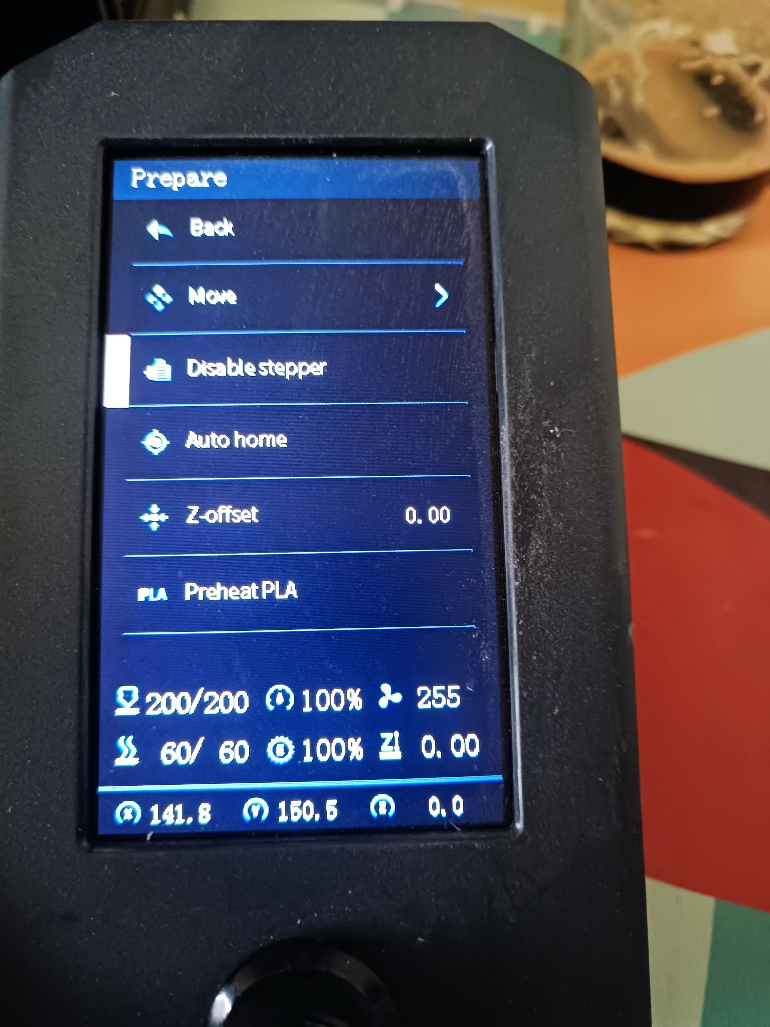

nico38140 Posté(e) Mars 21, 2023 Auteur Partager Posté(e) Mars 21, 2023 Il y a 5 heures, hyoti a dit : Voilà à toi de jouer. Bon je dois vraiment pas être doué !!! 1 J'efface tout 2 Auto home 3 Mise à zero de Offset 4 Réglage Z offset à - 3,32 centre de la feuille pour que ça grattouille 5 Réglage des 4 angles 6 je reviens au centre, évidement cela ne gratte plus !!! Le tapis est lavé, j'ai mis en LEVELLIng avant d'attaquer... Je n'ai pas trouvé de moyen de sauvegarder le LEVELLING car je n'ai qu'une seule option dans ce menu qui déclenche le nivellage automatiquement... Toujorus le même merdier, je n'ai même pas de 1 ere couche ... Je ne comprends pas comment en faisant les 4 coins mon centre se dérègle. Est ce que je ne devrai pas plutot commencer par les angles et finir par le Milieu ? Jai l'impression que le centre est toujours trop haut ou trop bas; Je suis vraiment perdu la Lien vers le commentaire Partager sur d’autres sites More sharing options...
Savate Posté(e) Mars 21, 2023 Partager Posté(e) Mars 21, 2023 (modifié) il y a 4 minutes, nico38140 a dit : 4 Réglage Z offset à - 3,32 centre de la feuille pour que ça grattouille 5 Réglage des 4 angles tu fais cette opération à l'envers : Réglage des angles en premier Z offset en dernier en fait une fois que les 4 angles sont réglés tu n'y touches normalement plus, tout se fait ensuite avec le z-offset pour bien régler ta première couche. Modifié (le) Mars 21, 2023 par Savate Lien vers le commentaire Partager sur d’autres sites More sharing options...

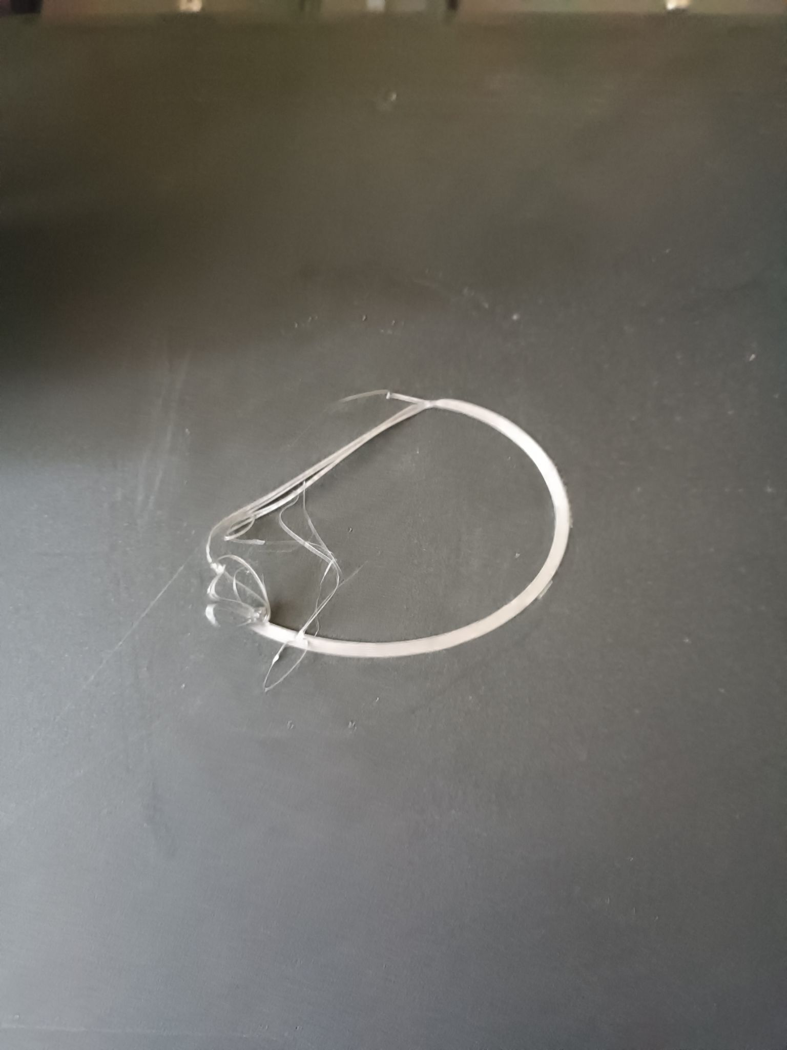

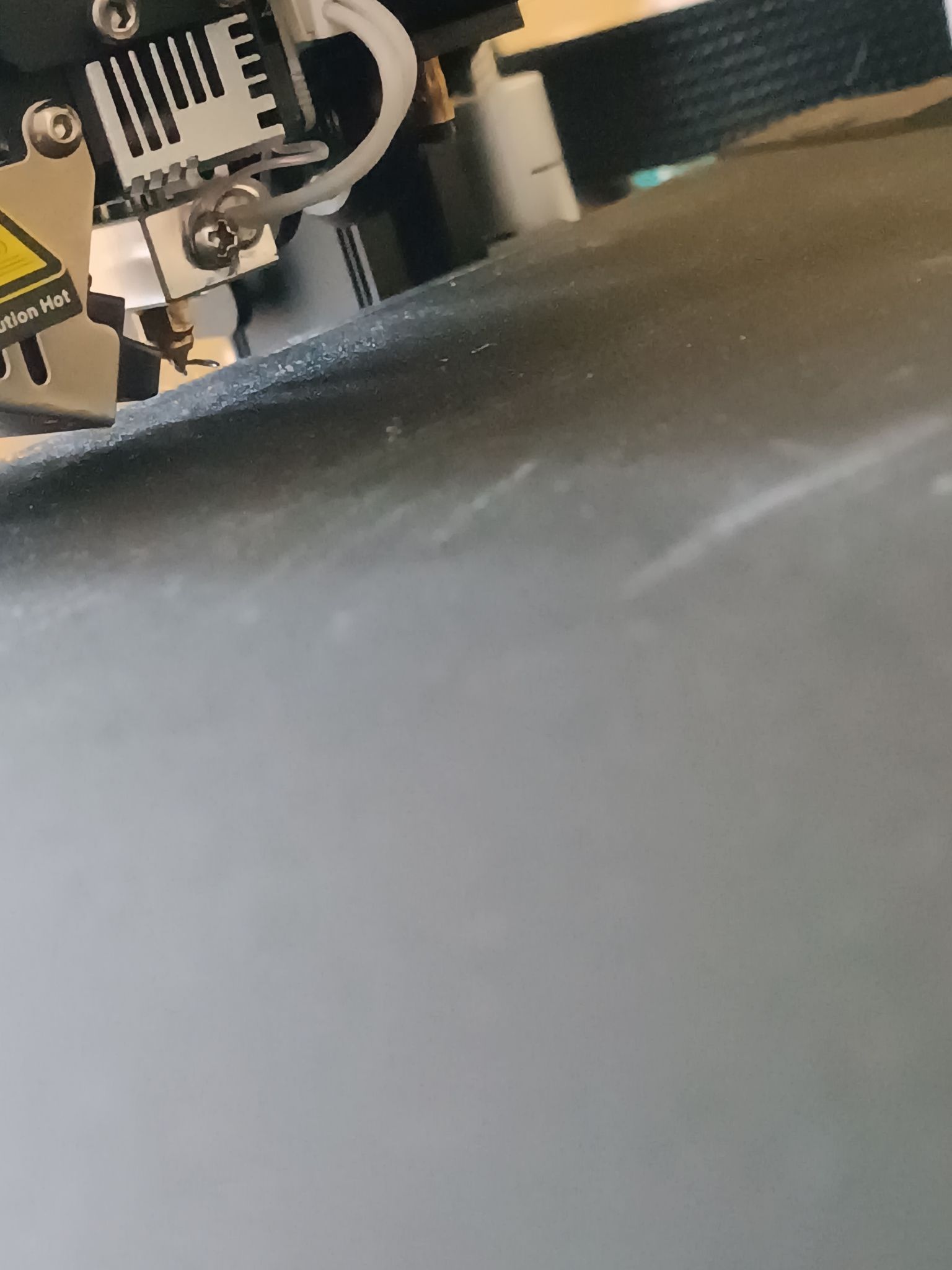

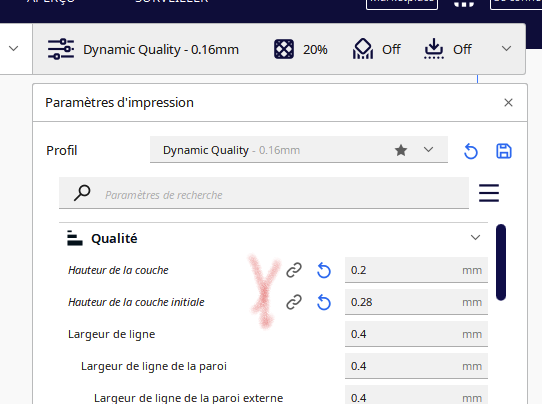

nico38140 Posté(e) Mars 21, 2023 Auteur Partager Posté(e) Mars 21, 2023 (modifié) Bon du coup je suis perdu. J ai un offset à 0 Ma buse est à minima 6mm de mon plateau. Je suis censé régler les 4 côtes tel quel ? Car même en dévissant à fond les roulettes ça ne touche pas le plateau. Je descends ds l angle le Z-Offset via l écran de façon à faire gratter la feuille ?? Je sais plus du tout ... Modifié (le) Mars 21, 2023 par nico38140 Lien vers le commentaire Partager sur d’autres sites More sharing options...
Savate Posté(e) Mars 21, 2023 Partager Posté(e) Mars 21, 2023 il y a 4 minutes, nico38140 a dit : Je suis censé régler les 4 côtes tel quel ? Car même en dévissant à fond les roulettes ça ne touche pas le plateau. ça dépend des imprimantes ... Dans ton cas : tu serres les vis à 50%, tu descend ton Zoffset pour pouvoir faire les 4 coins et tu fais les 4 coins et tu sauves. Et ensuite tu refais ton Zoffset au centre et tu sauves encore. Lien vers le commentaire Partager sur d’autres sites More sharing options...
nico38140 Posté(e) Mars 21, 2023 Auteur Partager Posté(e) Mars 21, 2023 Voilà toujours le même résultat à la con! Une partie de la pièce qui est censée être ovale ne tient pas sur la partie gauche haute du plateau. Alors que les deux côtés gauche du plateau étaient bien réglés. il y a 1 minute, Savate a dit : ça dépend des imprimantes ... Dans ton cas : tu serres les vis à 50%, tu descend ton Zoffset pour pouvoir faire les 4 coins et tu fais les 4 coins et tu sauves. Et ensuite tu refais ton Zoffset au centre et tu sauves encore. Je ne peux pas sauvegarder sur cette imprimante Lien vers le commentaire Partager sur d’autres sites More sharing options...
fran6p Posté(e) Mars 21, 2023 Partager Posté(e) Mars 21, 2023 La procédure pour une Ender3 S1 est décrite sur la chaine SAV de Creality : 1 Lien vers le commentaire Partager sur d’autres sites More sharing options...
Savate Posté(e) Mars 21, 2023 Partager Posté(e) Mars 21, 2023 il y a 16 minutes, nico38140 a dit : Voilà toujours le même résultat à la con! Une partie de la pièce qui est censée être ovale ne tient pas sur la partie gauche haute du plateau. Alors que les deux côtés gauche du plateau étaient bien réglés. Rappelles toi : la patience ... Ta buse n'est pas assez proche du plateau, il faut régler le zoffset (sans toucher aux 4 molettes) pour que la feuille frotte un peu plus (tu peux aussi faire le réglage avec un ticket de cb qui est plus fin) Et un petit coup de nettoyage sur le plateau (si tu pose un doigt sur le plateau : il faut le re-nettoyer) Lien vers le commentaire Partager sur d’autres sites More sharing options...
nico38140 Posté(e) Mars 21, 2023 Auteur Partager Posté(e) Mars 21, 2023 il y a 1 minute, Savate a dit : Rappelles toi : la patience ... Ta buse n'est pas assez proche du plateau, il faut régler le zoffset (sans toucher aux 4 molettes) pour que la feuille frotte un peu plus (tu peux aussi faire le réglage avec un ticket de cb qui est plus fin) Et un petit coup de nettoyage sur le plateau (si tu pose un doigt sur le plateau : il faut le re-nettoyer) La patience oui je sais mais quand depuis trois mois tu enchaine les merdes sur un truc y a un moment... il y a 17 minutes, fran6p a dit : La procédure pour une Ender3 S1 est décrite sur la chaine SAV de Creality : Oui je la connais par cœur à force de l avoir faite une dizaine de fois... mais apparemment cela ne fonctionne pas...ou alors y a un truc que je n ai pas pigé. Quand il fait le levelling les valeurs Z ne sont pas du tout régulières Comme dans la video j'ai commencé par le centre ensuite fait les 4 angles de sorte que le papier frotte un peu. Quand je reviens au centre je ne parviens plus à glisser la feuille dessous alors que cela ne devrait pas bouger ??? Je balance le levelling et lance ensuite mon impression et rien, le pla s'entortille autour de la buse et basta, je n'ai meme plus de début d'impression... Lien vers le commentaire Partager sur d’autres sites More sharing options...

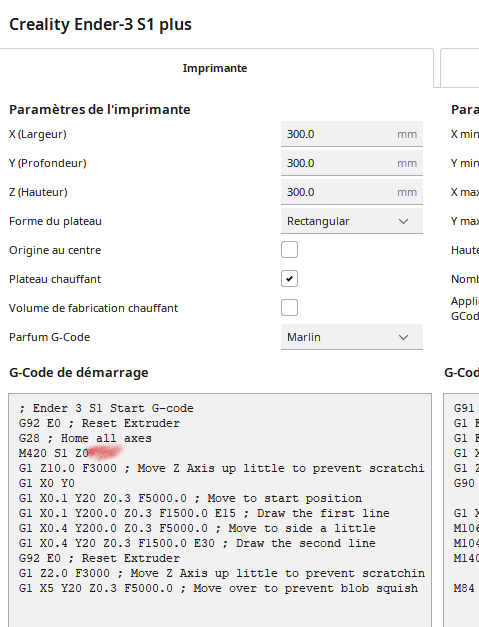

Duncan4031 Posté(e) Mars 21, 2023 Partager Posté(e) Mars 21, 2023 Il y a 2 heures, nico38140 a dit : La patience oui je sais mais quand depuis trois mois tu enchaine les merdes sur un truc y a un moment... Oui je la connais par cœur à force de l avoir faite une dizaine de fois... mais apparemment cela ne fonctionne pas...ou alors y a un truc que je n ai pas pigé. Quand il fait le levelling les valeurs Z ne sont pas du tout régulières Comme dans la video j'ai commencé par le centre ensuite fait les 4 angles de sorte que le papier frotte un peu. Quand je reviens au centre je ne parviens plus à glisser la feuille dessous alors que cela ne devrait pas bouger ??? Je balance le levelling et lance ensuite mon impression et rien, le pla s'entortille autour de la buse et basta, je n'ai meme plus de début d'impression... bonsoir quand tu envoies l'impression il faut à nouveau régler le z-offset, c'est ce qu'il fait dans la vidéo car la buse est trop loin. Chez Creality le réglage est en 2 parties, automatiques et ensuite manuel. tu vois bien qu'il baisse l'offset et ensuite il sauvegarde et l'impression se fait... et si t'a pas le temps de baisser le offset tu stoppes l'impression et tu recommences l'impression en baissant l'offset, il ne faut pas recommencer tout le leveling. ça sert à rien sauf à recommencer toute la procédure depuis le début et donc c'est sans fin Lien vers le commentaire Partager sur d’autres sites More sharing options...
