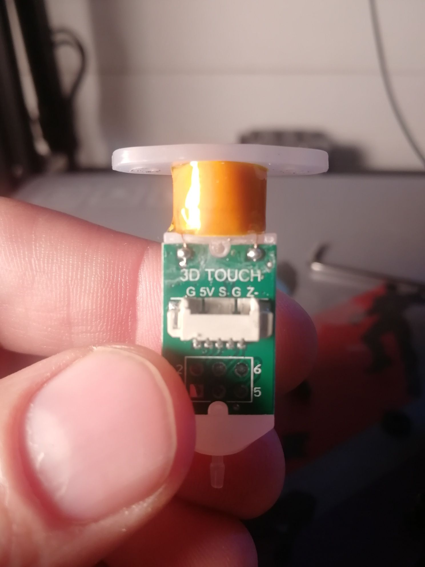

pommeverte Posté(e) Décembre 13, 2022 Partager Posté(e) Décembre 13, 2022 Salut, Tu es dans le même cas qu'ici. Je ferais donc la même réponse. Est-ce que tu peux fournir une photo du câble à la sortie du 3Dtouch, histoire de s'assurer que les couleurs de fils ne sont pas inversées , même si à priori, le fait que la touche sorte 2 fois à la mise sous tension indique que le 3Dtouch est alimenté en 5V. Lien vers le commentaire Partager sur d’autres sites More sharing options...

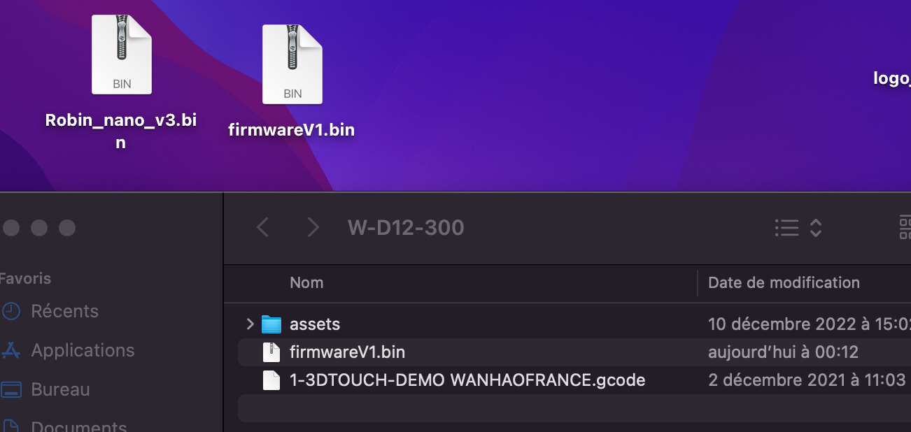

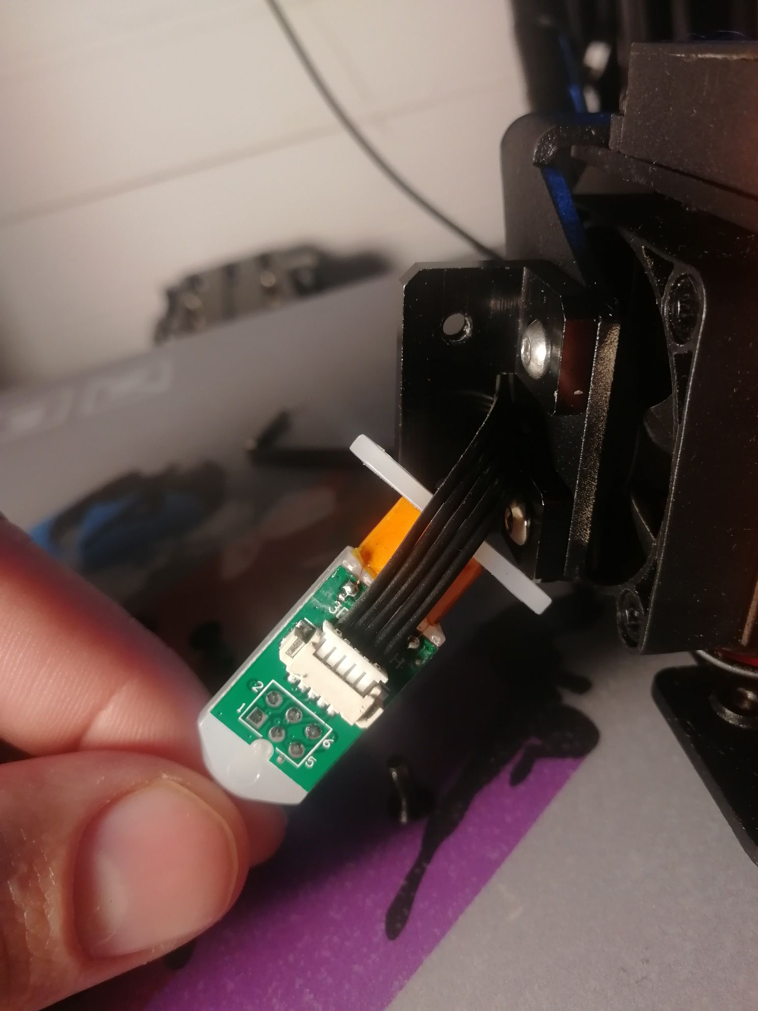

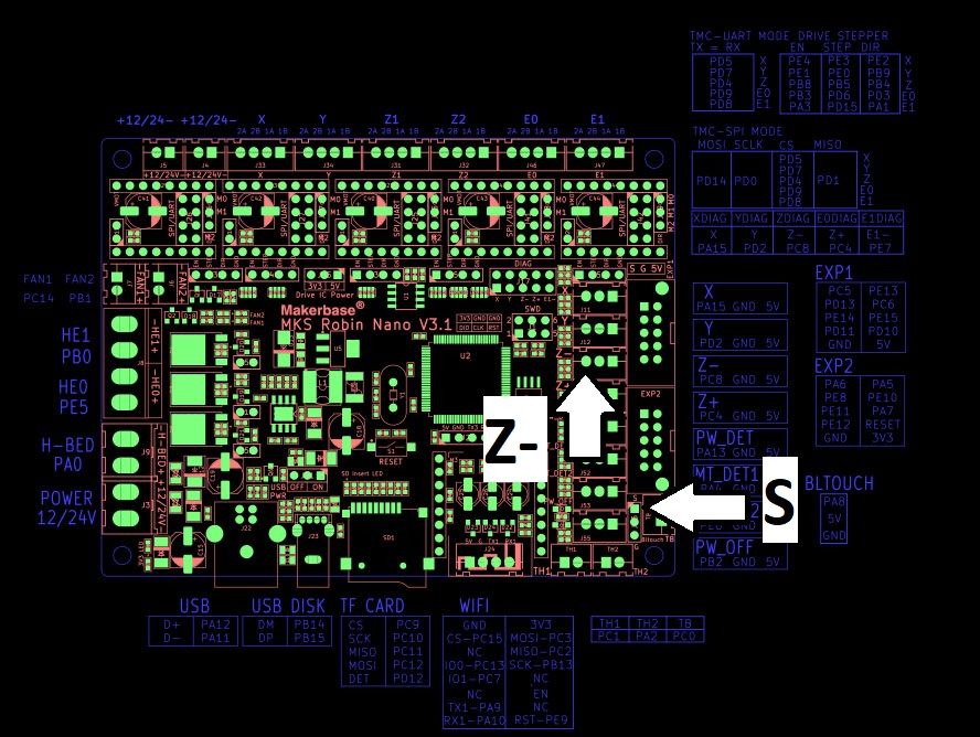

pommeverte Posté(e) Décembre 14, 2022 Partager Posté(e) Décembre 14, 2022 (modifié) Salut, Malheureusement, tu as une rallonge avec des fils noirs. Il est donc impossible de vérifier si le câblage est correct. Il faudrait s'assurer que le fil qui part de S va bien au connecteur repéré BLtouch sur la carte mère et le fil Z-, va au Zmin : Citation Voici un firmware compilé à partir des sources de NeoProdFX firmwareV1.bin. J'ai ajouté le Gcode M43 qui te permettra de tester le BLtouch. Il suffit d'envoyer la commande M43 S depuis Pronterface (dispo ici) par exemple (voir ici pour l'utilisation). Tu devrais recevoir cette réponse: Servo probe test . using index: 0, deploy angle: 10, stow angle: 90 . Probe Z_MIN_PIN: 19 . Z_MIN_ENDSTOP_INVERTING: false . Check for BLTOUCH = BLTouch Classic 1.2, 1.3, Smart 1.0, 2.0, 2.2, 3.0, 3.1 detected. ** Please trigger probe within 30 sec ** tu as 30 secondes pour enfoncer la touche avec le doigt . Pulse width: 30ms or more = BLTouch V3.1 detected. ok P15 B3 Modifié (le) Décembre 14, 2022 par pommeverte Lien vers le commentaire Partager sur d’autres sites More sharing options...

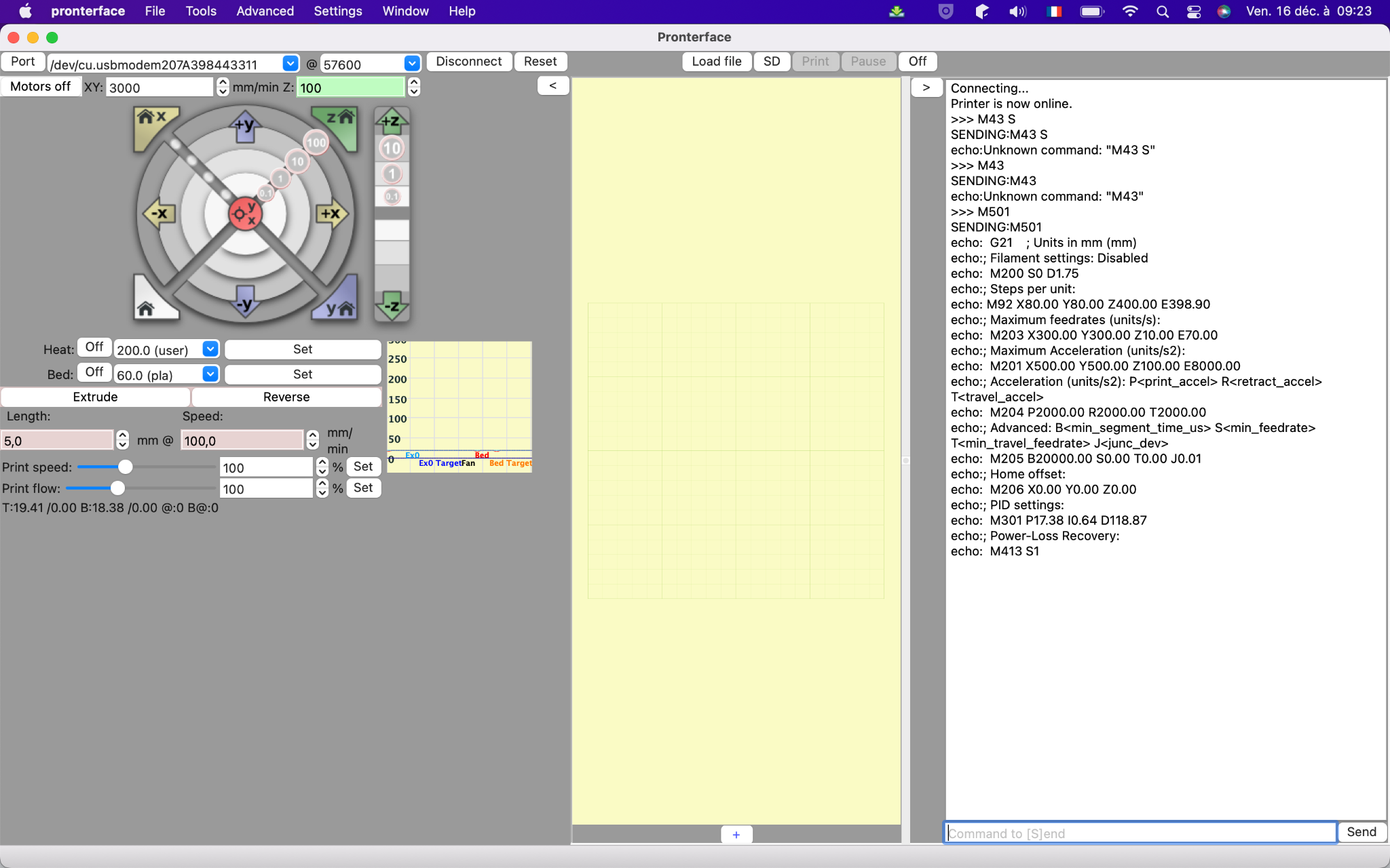

Atax Posté(e) Décembre 16, 2022 Auteur Partager Posté(e) Décembre 16, 2022 (modifié) Bon j'ai vérifié le câblage et je confirme qu'il est bon, le S et le -Z sont correctement connecté Pensez-vous que l'appareil soit defectueux ? Dois-je envisagé le renvoie du matériel ? ou peut on espéré que le problème soit logiciel ? voici ma carte SD et aussi le retour de pronterface, il ne connait pas le code M43 S ni le M43 Modifié (le) Décembre 16, 2022 par Atax Lien vers le commentaire Partager sur d’autres sites More sharing options...
pommeverte Posté(e) Décembre 16, 2022 Partager Posté(e) Décembre 16, 2022 (modifié) Salut, On peut voir que le Gcode M43 n'est pas activé dans le firmware. Donc le flashage du firmware que j'ai proposé n'a pas fonctionné. Est-ce que tu peux joindre la réponse à un M115 pour avoir des infos sur le firmware? PS: n'hésite pas à ajouter le nom de ton imprimante dans ton profil, c'est pratique pour te répondre. (voir ce message pour plus d'explications) Modifié (le) Décembre 16, 2022 par pommeverte Lien vers le commentaire Partager sur d’autres sites More sharing options...
Atax Posté(e) Décembre 16, 2022 Auteur Partager Posté(e) Décembre 16, 2022 (modifié) Voici le résultat de la M115, après j'ai le sentiment que les flashage que j'ai essayer de faire n'ont pas marcher peut etre que je m'y prend mal, y-a-t-il autre chose a faire que de remplacer les fichier de la SD ? Connecting... Printer is now online. >>> M115 SENDING:M115 FIRMWARE_NAME:Marlin NeoprodFX MK2 (Jul 12 2022 20:26:04) SOURCE_CODE_URL:github.com/MarlinFirmware/Marlin PROTOCOL_VERSION:1.0 MACHINE_TYPE:D12 500 Pro Max EXTRUDER_COUNT:1 UUID:cede2a2f-41a2-4748-9b12-c55c62f367ff Cap:SERIAL_XON_XOFF:0 Cap:BINARY_FILE_TRANSFER:0 Cap:EEPROM:1 Cap:VOLUMETRIC:1 Cap:AUTOREPORT_TEMP:1 Cap:PROGRESS:0 Cap:PRINT_JOB:1 Cap:AUTOLEVEL:0 Cap:RUNOUT:0 Cap:Z_PROBE:0 Cap:LEVELING_DATA:0 Cap:BUILD_PERCENT:0 Cap:SOFTWARE_POWER:0 Cap:TOGGLE_LIGHTS:0 Cap:CASE_LIGHT_BRIGHTNESS:0 Cap:EMERGENCY_PARSER:1 Cap:PROMPT_SUPPORT:0 Cap:SDCARD:1 Cap:REPEAT:0 Cap:SD_WRITE:1 Cap:AUTOREPORT_SD_STATUS:1 Cap:LONG_FILENAME:1 Cap:THERMAL_PROTECTION:1 Cap:MOTION_MODES:0 Cap:ARCS:1 Cap:BABYSTEPPING:1 Cap:CHAMBER_TEMPERATURE:0 Cap:COOLER_TEMPERATURE:0 Cap:MEATPACK:0 Modifié (le) Décembre 16, 2022 par Atax Lien vers le commentaire Partager sur d’autres sites More sharing options...
pommeverte Posté(e) Décembre 16, 2022 Partager Posté(e) Décembre 16, 2022 C'est confirmé, ce n'est pas mon firmware. Il se peut que le nom doit obligatoirement être Robin_nano_v3 et qu'il faille joindre les fichiers de paramétrage. Peux-tu essayer avec ce firmware avec le fichier robin_nano35_cfg.txt et les dossiers mks_pics et mks_font que tu as utilisés lors d'un précédent flashage? Robin_nano_v3.bin Lien vers le commentaire Partager sur d’autres sites More sharing options...
Atax Posté(e) Décembre 16, 2022 Auteur Partager Posté(e) Décembre 16, 2022 Et bien justement je n'ai plus ces fichier et pourtant je les vois partout dans les exemple vidéo, je me suis dit que ça devait etre une précédente configuration de fichier qu'ils n'etait plus nécéssaire le seul flashage qui ai marché fut le premier que j'ai fait pour installer le neoprodFX de la D12 300 promax (sans BL), d'autre part comment t'y prend tu pour éditer tes fichier .bin mon editeur refuse de me les ouvrir Lien vers le commentaire Partager sur d’autres sites More sharing options...
pommeverte Posté(e) Décembre 16, 2022 Partager Posté(e) Décembre 16, 2022 (modifié) Je pense que tu peux prendre les fichiers du dossier D12300BL_Pro dispos ici en remplaçant le firmware (fichier Robin_nano_v3.bin) par le mien. il y a 9 minutes, Atax a dit : comment t'y prends-tu pour éditer tes fichiers .bin ça ne sert à rien, c'est un fichier binaire. Tu ne pourras rien en tirer. Il faut repartir des sources Marlin pour créer un tel fichier. Modifié (le) Décembre 16, 2022 par pommeverte 1 Lien vers le commentaire Partager sur d’autres sites More sharing options...
Atax Posté(e) Décembre 16, 2022 Auteur Partager Posté(e) Décembre 16, 2022 Bon je viens d'insérer la micro SD avec les deux MKS ainsi qu'avec le Robin_nano_v3 que tu m'a envoyé puis j'ai démarrer l'imprimante, et encore une fois je n'ai pas constater de flashage juste un démarrage normal et évidement le home Z ne fonctionne toujours pas Lien vers le commentaire Partager sur d’autres sites More sharing options...
pommeverte Posté(e) Décembre 16, 2022 Partager Posté(e) Décembre 16, 2022 Tu n'aurais pas oublié le fichier robin_nano35_cfg.txt? As-tu formaté ta carte en FAT32, 4096 octets? es-tu sûr que ta carte µSD a une capacité de 32Go maxi? pourrais-tu essayer une autre carte µSD de marque (= fiable, pas comme celle fournie avec l'imprimante )? Lien vers le commentaire Partager sur d’autres sites More sharing options...
Atax Posté(e) Décembre 16, 2022 Auteur Partager Posté(e) Décembre 16, 2022 (modifié) Alors sache que je n'ai jamais reçus de carte avec l'imprimante je l'ai chercher partout mais ne l'ai jamais trouvé, j'ai donc acheter une sandisk 32gb, mais ta remarque concernant le systeme de gestion de fichier me semble pertinente je ne sait pas lequel j'ai choisi pour mon précédent formatage aussi je vais de ce pas le refaire en FAT32 j'ai très bon espoir que le problème vienne de là. Ok le flashage a fonctionner effectivement le systeme de fichier n'était pas bon ! le home refonctionne super je vais pouvoir calibrer mon nivellement avec le 3Dtouch ! MERCI Pommeverte! Modifié (le) Décembre 16, 2022 par Atax Lien vers le commentaire Partager sur d’autres sites More sharing options...
