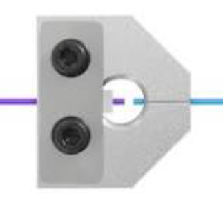

electroremy Posté(e) Décembre 16, 2022 Partager Posté(e) Décembre 16, 2022 Bonjour J'ai essayé de coller deux filaments ABS entre eux avec cet accessoire : J'ai essayé à chaud (chauffage avec un fer à souder) et avec de l'acétone Malheureusement je n'y arrive pas ; le collage forme un bourelet J'ai essayé d'élargir en cône le tube PTFE pour faciliter le "forçage" du bourelet de colle mais sans succès Si on enlève le bourelet, même délicatement, avec un scalpel, le collage casse Comment vous faites pour coller vos filaments ? A bientôt Lien vers le commentaire Partager sur d’autres sites More sharing options...
pommeverte Posté(e) Décembre 16, 2022 Partager Posté(e) Décembre 16, 2022 Salut, Tu peux suivre les instructions de cette vidéo ou te faire une machine de compétition Lien vers le commentaire Partager sur d’autres sites More sharing options...
electroremy Posté(e) Décembre 16, 2022 Auteur Partager Posté(e) Décembre 16, 2022 Je viens de voir la vidéo Et justement, ce que je n'arrive pas à faire c'est "pousser" au bout le filament dans le tube PTFE, le bourelet se solidifie et coince avant Comme c'est de l'ABS c'est peut être plus délicat qu'avec du PLA A bientôt Lien vers le commentaire Partager sur d’autres sites More sharing options...
pommeverte Posté(e) Décembre 16, 2022 Partager Posté(e) Décembre 16, 2022 ce n'est pas parce que tu attends trop longtemps avant de pousser? ... Lien vers le commentaire Partager sur d’autres sites More sharing options...
pommeverte Posté(e) Décembre 18, 2022 Partager Posté(e) Décembre 18, 2022 Une autre vidéo, au cas zoù... Lien vers le commentaire Partager sur d’autres sites More sharing options...
electroremy Posté(e) Décembre 18, 2022 Auteur Partager Posté(e) Décembre 18, 2022 Le 16/12/2022 at 17:52, pommeverte a dit : ce n'est pas parce que tu attends trop longtemps avant de pousser? ... Peut être que je ne chausse pas assez (fer à souder) Lien vers le commentaire Partager sur d’autres sites More sharing options...
