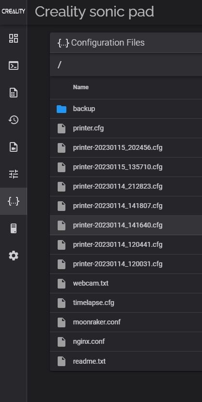

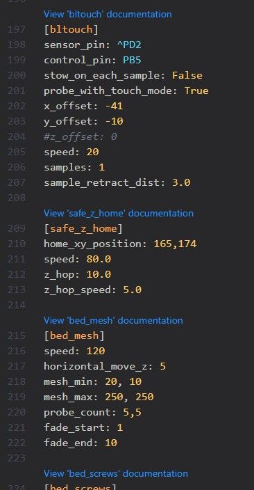

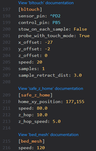

ixi Posté(e) Janvier 19, 2023 Partager Posté(e) Janvier 19, 2023 (modifié) Salut @Sph1nxXx Tu n'aurais malencontreusement modifié le fichier printer.cfg ? Tu le trouveras via le dashboard de ton PC ( voir photo dashboard ) et tu devrais avoir les valeurs de la photo BLtouch Modifié (le) Janvier 19, 2023 par ixi Lien vers le commentaire Partager sur d’autres sites More sharing options...
Sph1nxXx Posté(e) Janvier 19, 2023 Auteur Partager Posté(e) Janvier 19, 2023 (modifié) Malheureusement ça semble bien configuré Par contre j'avais effectivement recopier le fichier de config issue du github pour essayer de débloquer tout ça... Mais après la pseudo installation de firmware, au moment de calirer le z-offset il bloque. et les commandes sur le creality pad ne répondent plus. Du coup je ne peux pas accéder aux menus etc. juste à l'interface web aec ça dans la consol : 14:43:48 // Klipper state: Ready 14:43:49 $ _SET_TIMELAPSE_SETUP ENABLE=True VERBOSE=False PARK_ENABLE=False PARK_POS=back_left CUSTOM_POS_X=10.0 CUSTOM_POS_Y=10.0 CUSTOM_POS_DZ=0.0 TRAVEL_SPEED=100 RETRACT_SPEED=15 EXTRUDE_SPEED=15 RETRACT_DISTANCE=1.0 EXTRUDE_DISTANCE=1.0 PARK_TIME=0.1 FW_RETRACT=False 14:43:49 $ HYPERLAPSE ACTION=STOP 14:44:15 // BLTouch failed to verify sensor state; retrying. 14:44:17 // BLTouch failed to verify sensor state; retrying. 14:44:19 !! BLTouch failed to verify sensor state 14:44:20 !! Must home before probe 14:44:47 // {"code":"key61, "msg":"Unknown command:TESTZ", "values": ["TESTZ"]} Modifié (le) Janvier 19, 2023 par Sph1nxXx Lien vers le commentaire Partager sur d’autres sites More sharing options...

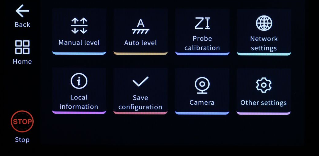

ixi Posté(e) Janvier 19, 2023 Partager Posté(e) Janvier 19, 2023 oups, ce n'est pas sur l'interface web, mais sur le pad Le 18/01/2023 at 12:19, ixi a dit : Salut @Sph1nxXx Le restore factory se trouve dans le menu du pad rubrique 'other settings' Lien vers le commentaire Partager sur d’autres sites More sharing options...
Sph1nxXx Posté(e) Janvier 19, 2023 Auteur Partager Posté(e) Janvier 19, 2023 Ouai donc je suis bel et bien bloqué ahah. Bon ben je vais attendre sagement que le support réponde mais avec le nouvel an chinois ça risque d'être long. Déjà qu'ils ont mis 5 jours a me répondre à la base... Meme si ça n'a pas solutionné le soucis je te remercie quand même beaucoup du temps que tu as pris. Si jamais je trouve la solution je viendrai la poster. Merci encore Lien vers le commentaire Partager sur d’autres sites More sharing options...
ixi Posté(e) Janvier 19, 2023 Partager Posté(e) Janvier 19, 2023 @Sph1nxXx tu allumes le pad sans connexion à l'imprimante, tu appuies sur 'setup' en bas et tu arrives sur le menus déroulement dans lequel tu peux faire un restore. au boulot ! Lien vers le commentaire Partager sur d’autres sites More sharing options...
Sph1nxXx Posté(e) Janvier 20, 2023 Auteur Partager Posté(e) Janvier 20, 2023 (modifié) Il y a 12 heures, ixi a dit : @Sph1nxXx tu allumes le pad sans connexion à l'imprimante, tu appuies sur 'setup' en bas et tu arrives sur le menus déroulement dans lequel tu peux faire un restore. au boulot ! Le problème c'est que quand j'allume le pad, vu que la configuration ne se termine jamais, j'arrive sur l'écran de base où il demande de sélectionner la langue. L'étape suivante est d'aller jusqu'à l'installation du firmware (qui fonctionne maintenant en faisant un restart firmware une fois qu'il tente de l'installer). Là j'arrive au levelling et erreur bl touch... EDIT : J'ai du nouveau ! J'ai mis la ligne suivante dans le fichier de config : pin_up_touch_mode_reports_triggered: False Là je n'ai plus de message d'erreur sur le BL Touch. Problème, la tête vient s'écraser sur le plateau et force comme une furie jusqu'à ce que je coupe l'imprimante. Logique vu que le BL Touch ne sort plus... On progresse ! Reste plus qu'à faire fonctionner correctement le BL Touch... Modifié (le) Janvier 20, 2023 par Sph1nxXx Lien vers le commentaire Partager sur d’autres sites More sharing options...

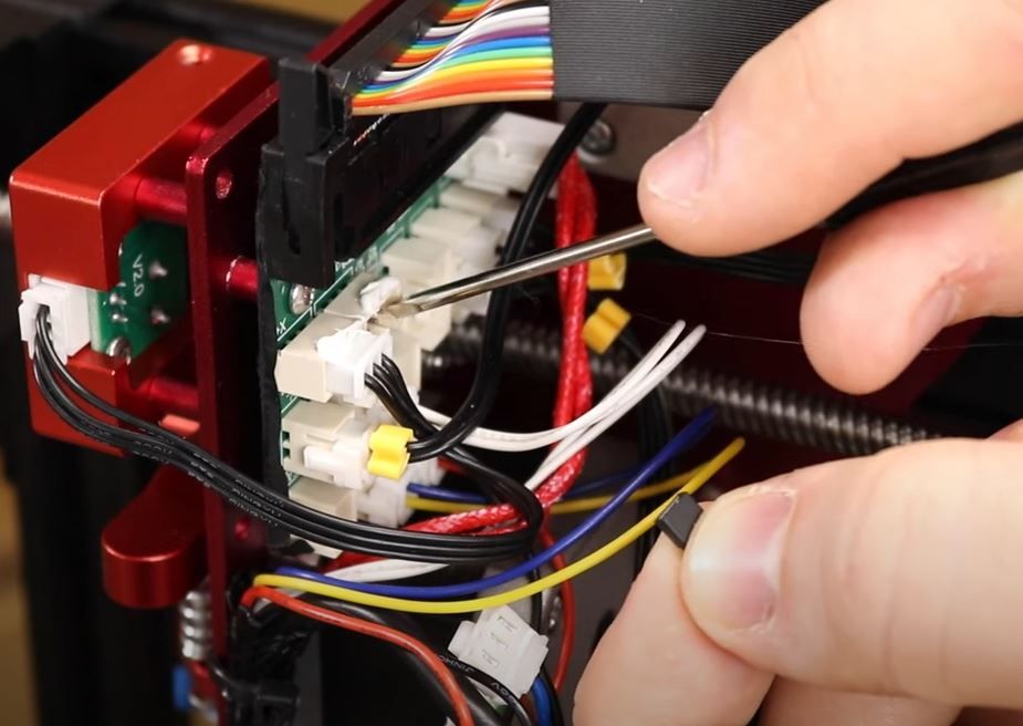

ixi Posté(e) Janvier 20, 2023 Partager Posté(e) Janvier 20, 2023 -as-tu acheté l'imprimante neuve ou d'ocassion ? -Sais-tu quel firmware tu utilisais avant l'upgrade ? Ces questions car la mienne était un pro ()pas V2), sur laquelle j'avais installé un tout nouveau BLtouch 3.1 ( la seule différence entre la pro et la pro V2) en suivant la procédure c'est à dire Z-, et jumper sur la carte de distribution. Je compilais alors le FW Marlin en commentant CR10s PRO et BLtouch, aucun probléme. J'ai du remplacer le BLtouch peut-être 1 an 1/2 plus tard, par un 3.1 et malgré les tests BLtouch OK , la buse s'enfonçait dans le plateau. J'ai remarqué qu'il y avait une petite différence sur le circuit au dos du BLtouch, et je l'ai re-cablé en Z+ , enlevé le jumper, et compilé le FW pour la PRO V2 et tout à fonctionné. Si tu veux, je peux poster la photo de la différence entre les 2 BLtouch et de ton coté regarde si tu vois un jumper , peut-être que le problème vient de la Lien vers le commentaire Partager sur d’autres sites More sharing options...
Sph1nxXx Posté(e) Janvier 20, 2023 Auteur Partager Posté(e) Janvier 20, 2023 (modifié) Ah oui là on est sur du beau bricolage ahah Alors pour te répondre, l'imprimante était neuve (sortie de boite toussa toussa). Le firmware que j'utilisais est celui qui est sur le site de creality, le CR-10S Pro V2 Marlin1.1.6HW2.2SW1.70.0BLTouch qui est sorti le 8 juin 2022. Quant au BL Touch... ben c'est celui d'origine et il ne semble pas y avoir de jumper. Modifié (le) Janvier 20, 2023 par Sph1nxXx Lien vers le commentaire Partager sur d’autres sites More sharing options...
ixi Posté(e) Janvier 20, 2023 Partager Posté(e) Janvier 20, 2023 il te reste l'option d'un Médium qui fait les réparations d'imprimante à distance ( moyennant paiement Western Union) ou peut-être réinstaller le FW écran et imprimante d'origine pour voir si tout fonctionne.. C'est chia..t mais certainement plus rapide que de prendre un ticket Créality.. Si le BLtouch fonctionne de nouveau, je jette l'éponge. Lien vers le commentaire Partager sur d’autres sites More sharing options...
Sph1nxXx Posté(e) Janvier 20, 2023 Auteur Partager Posté(e) Janvier 20, 2023 Je vais éviter le médium, la dernière fois pour l'être aimé il m'a ramené mon ex psychopathe ! Bon et sinon je viens de réinstaller le firmware d'origine et le BL Touch... ne marche plus pour le leveling... voilà voilà. le Sonic pad m'a donc cramé le Bl touch Plus qu'à le changer du coup j'imagine. Si tu en as un a conseiller je suis preneur Lien vers le commentaire Partager sur d’autres sites More sharing options...
