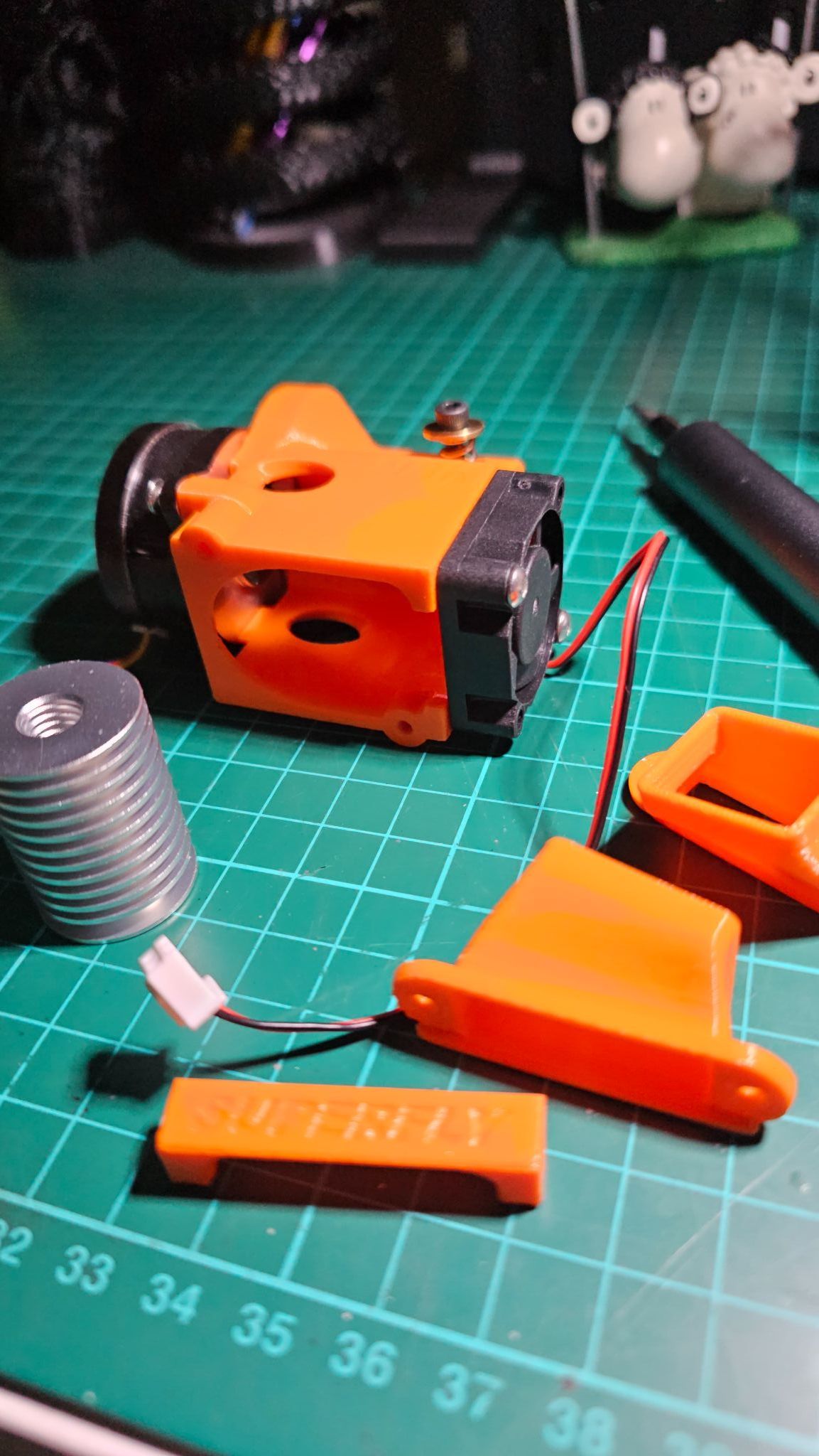

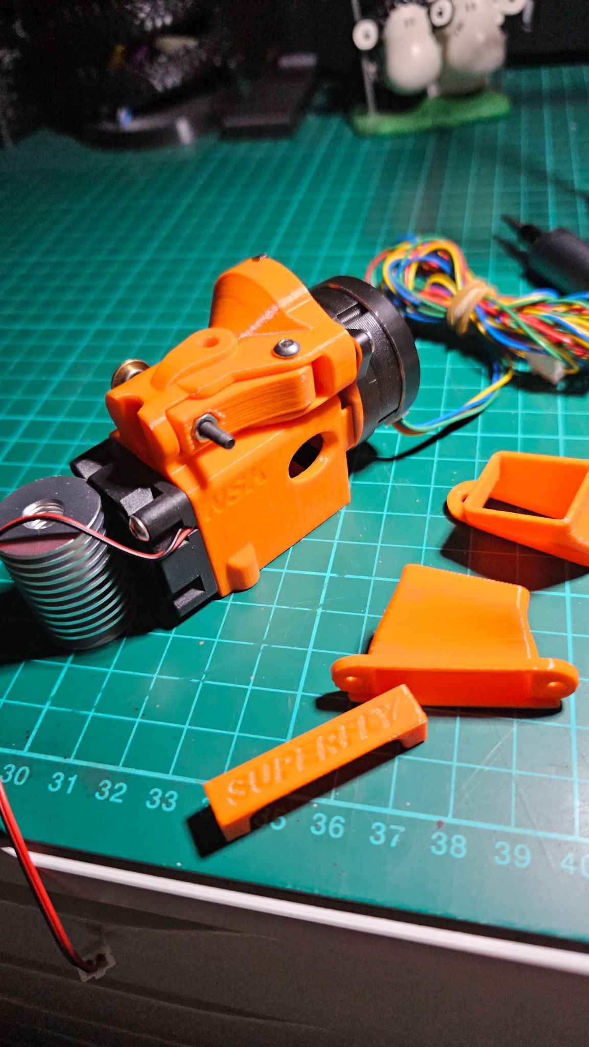

MrMagounet Posté(e) Janvier 10, 2023 Partager Posté(e) Janvier 10, 2023 Oui c'est celui que j'ai en stock et preconiser pour SuperFly la partie haute et dévissable, par contre faudra percé 2 trous sur sa base pour le vissage ecrou et vis et le tour est jouer les ecrous passe entre les 2 premières ailettes. Lien vers le commentaire Partager sur d’autres sites More sharing options...
Rony Posté(e) Octobre 2, 2023 Auteur Partager Posté(e) Octobre 2, 2023 Hello, @MrMagounet As-tu pu faire ce montage sur ta SR finalement ? Venant d'en récupérer une à nouveau, je me relance dans l'expérience, enfin une version encore plus épurée : https://www.thingiverse.com/thing:5434220 Lien vers le commentaire Partager sur d’autres sites More sharing options...
MrMagounet Posté(e) Octobre 3, 2023 Partager Posté(e) Octobre 3, 2023 Il y a 8 heures, Rony a dit : Hello, @MrMagounet As-tu pu faire ce montage sur ta SR finalement ? Venant d'en récupérer une à nouveau, je me relance dans l'expérience, enfin une version encore plus épurée : https://www.thingiverse.com/thing:5434220 Au final j'ai une personne qui a mis en place le SuperFly sur une de ces SR et qui avait LGX sur une autre le Superfly fonctionne aussi bien que le LGX mais plus leger, cependant je n'ai pas fait l'install su la mienne car pour me permettre de maintenir les accélération et vitesse que j'utilise le passage direct drive est pas top du tous, comme j'ai pas besoin de fait du TPU sur ma SR sa me va pour le moment, j'ai par contre upgrade les gear du BMG clone d'origine et mis un magnet MK10 sur ma SR avec une double ventil 5015. Pour aller plus loin je pourrais passé en Fly xtruder a la limite j'aurais le meilleur des 2 mondes. Lien vers le commentaire Partager sur d’autres sites More sharing options...

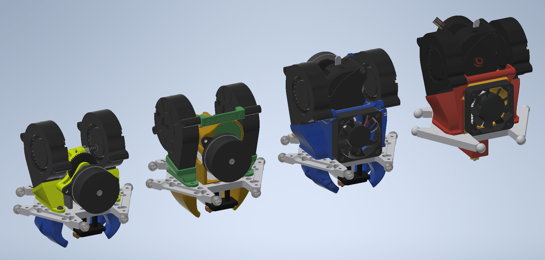

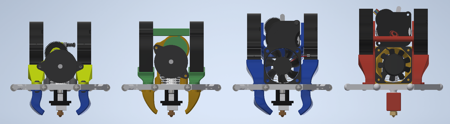

Rony Posté(e) Octobre 4, 2023 Auteur Partager Posté(e) Octobre 4, 2023 (modifié) J'ai trouvé l'info entre temps sur le net, 264 grammes d'origine. Ce soir j'ai commencé le projet uToolHead. J'ai profité de faire une vue 3D des différentes versions, de droite à gauche : - Version avec LGX Lite de @Guilouz - Version avec LGX Lite que j'avais faite sur ma précédente SR, légèrement plus compacte et rigide, et en 1 seule pièce - Version avec NSK SuperFly, jamais testée : https://www.thingiverse.com/thing:5203540 - Version avec uToolHead qui sera réalisée prochainement : https://www.thingiverse.com/thing:5434220 Prochaine étape : faire les plans de la plaque de base pour l'évider et alléger au maximum, sur le 3D j'ai mis la version que j'avais faite sur l'autre SR mais pour celle-ci je pense aller plus loin dans l'usinage. Modifié (le) Octobre 4, 2023 par Rony 1 Lien vers le commentaire Partager sur d’autres sites More sharing options...

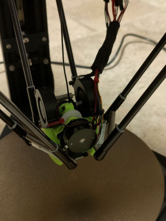

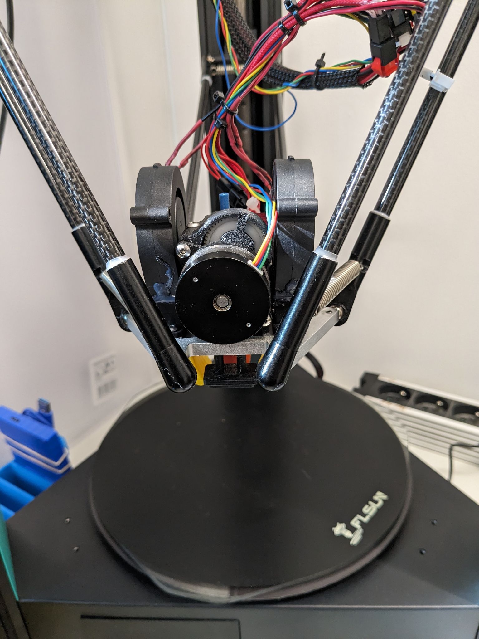

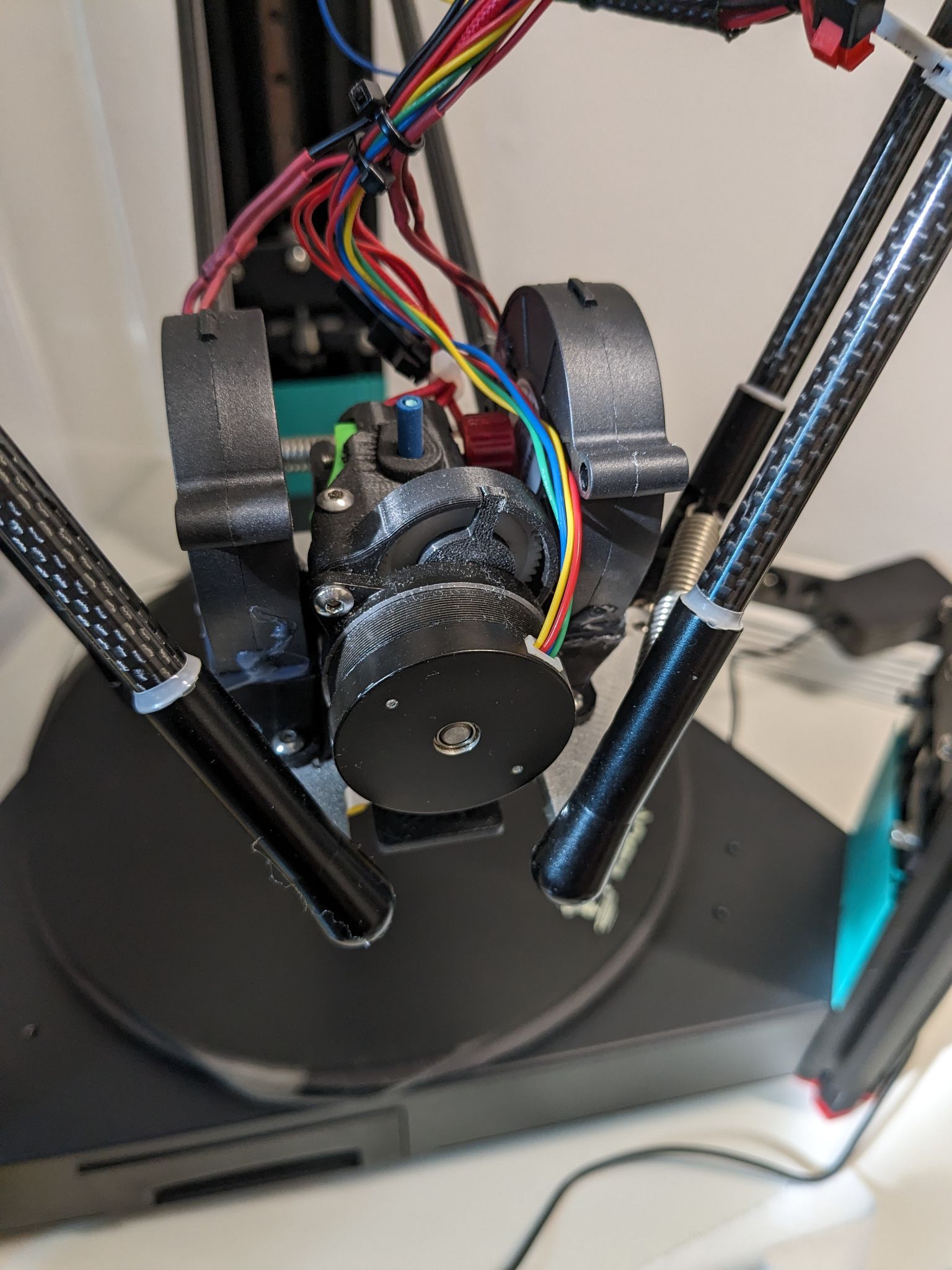

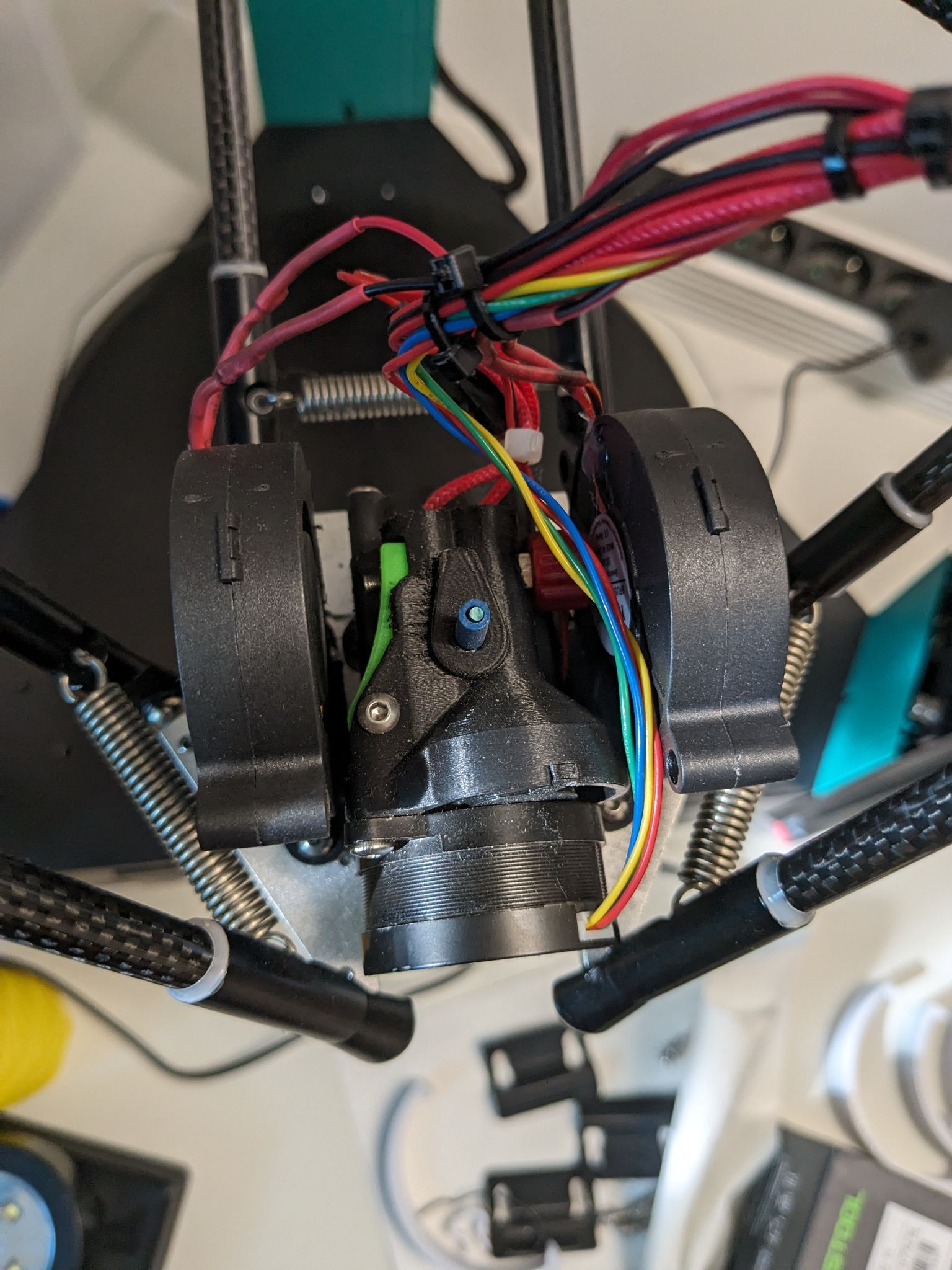

djalejandro34 Posté(e) Octobre 7, 2023 Partager Posté(e) Octobre 7, 2023 Le 05/10/2023 at 00:02, Rony a dit : J'ai trouvé l'info entre temps sur le net, 264 grammes d'origine. Ce soir j'ai commencé le projet uToolHead. J'ai profité de faire une vue 3D des différentes versions, de droite à gauche : - Version avec LGX Lite de @Guilouz - Version avec LGX Lite que j'avais faite sur ma précédente SR, légèrement plus compacte et rigide, et en 1 seule pièce - Version avec NSK SuperFly, jamais testée : https://www.thingiverse.com/thing:5203540 - Version avec uToolHead qui sera réalisée prochainement : https://www.thingiverse.com/thing:5434220 Prochaine étape : faire les plans de la plaque de base pour l'évider et alléger au maximum, sur le 3D j'ai mis la version que j'avais faite sur l'autre SR mais pour celle-ci je pense aller plus loin dans l'usinage. Salut, J'ai la version NSK depuis un bon moment, c'est une tuerie Je languis de voir ton retour sur la version uToolHead, super compacte, j'adore Lien vers le commentaire Partager sur d’autres sites More sharing options...
Rony Posté(e) Octobre 8, 2023 Auteur Partager Posté(e) Octobre 8, 2023 @djalejandro34 je veux bien quelques photos du montage ! Tu utilises Klipper ? Lien vers le commentaire Partager sur d’autres sites More sharing options...
djalejandro34 Posté(e) Octobre 10, 2023 Partager Posté(e) Octobre 10, 2023 Le 08/10/2023 at 14:20, Rony a dit : @djalejandro34 je veux bien quelques photos du montage ! Tu utilises Klipper ? Salut, Désolé pour la réponse tardive. Je suis en train de passer sous Klipper pour la SR (actuellement je suis sur le firmware Flsun et n'ai pas encore trouvé le temps de passer sous celui de Guilouz et de faire toutes mes calibrations). Que souhaites-tu exactement comme photos ? Lien vers le commentaire Partager sur d’autres sites More sharing options...
Rony Posté(e) Octobre 10, 2023 Auteur Partager Posté(e) Octobre 10, 2023 Par curiosité une photo du montage final de la tête complète. Lien vers le commentaire Partager sur d’autres sites More sharing options...
djalejandro34 Posté(e) Octobre 15, 2023 Partager Posté(e) Octobre 15, 2023 (modifié) Le 10/10/2023 at 23:52, Rony a dit : Par curiosité une photo du montage final de la tête complète. Re... Désolé de nouveau pour la réponse tardive J'espère que ça t'ira... Merci pour cette demande, ça me fait me rendre compte qu'il faut que j'y souffle la poussière Modifié (le) Octobre 15, 2023 par djalejandro34 Lien vers le commentaire Partager sur d’autres sites More sharing options...

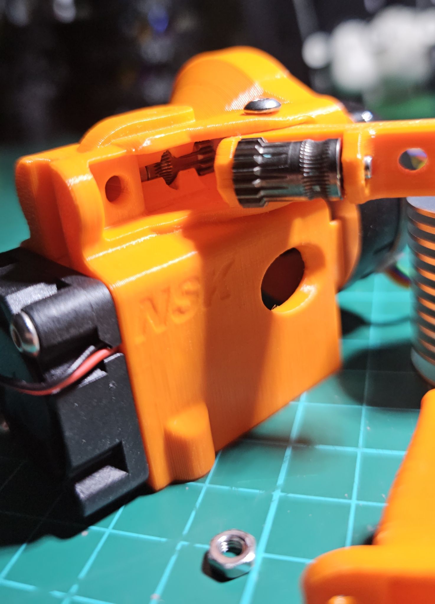

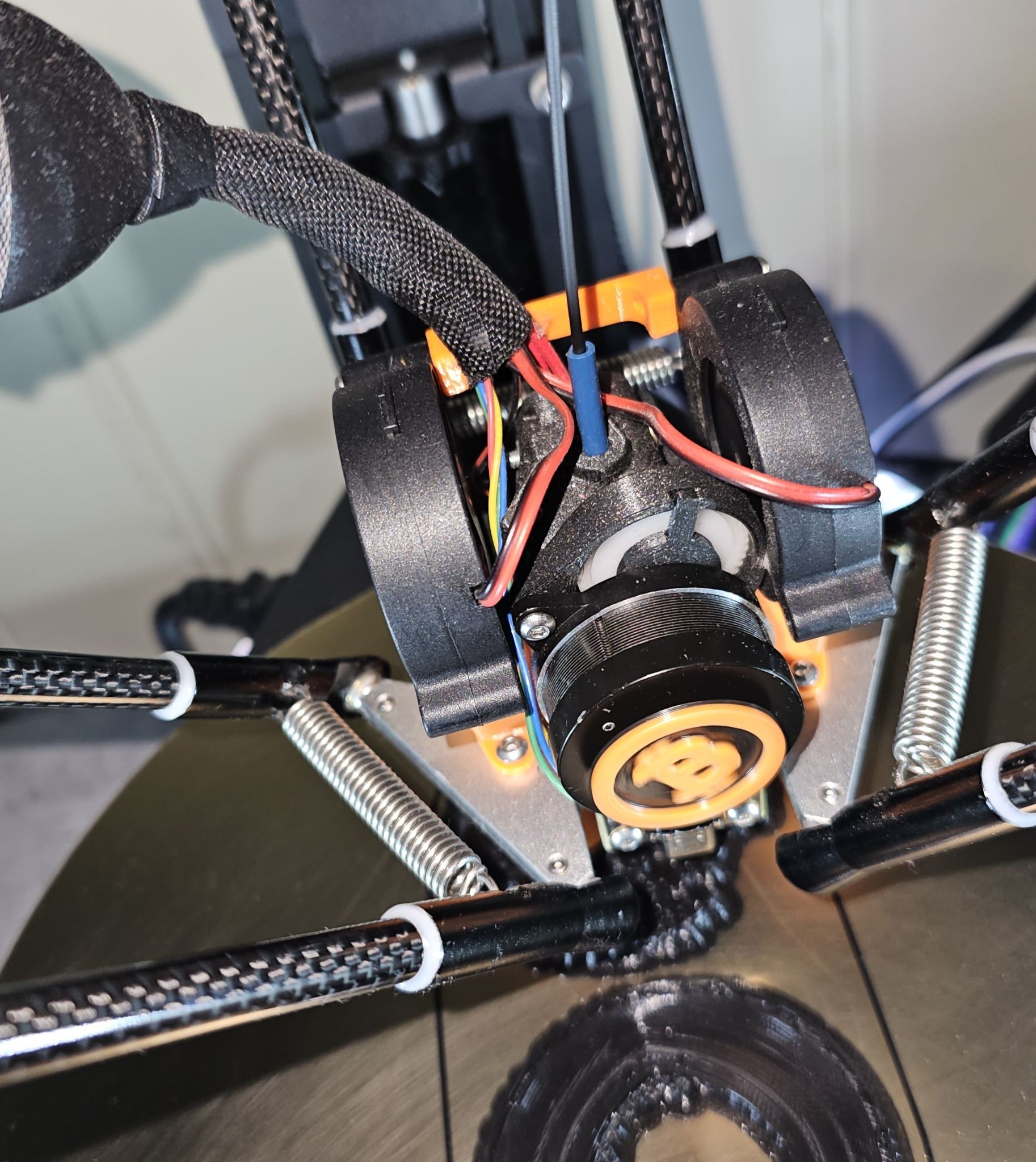

zwapox Posté(e) Octobre 16, 2023 Partager Posté(e) Octobre 16, 2023 (modifié) Salut la team, Je viens apporter ma petite contribution J’ai déjà un NSK SuperFly de Setphane, un petit bijou j'adore ! (SR avec Speeder pad sous klipper full débridé ^^') Et sur ma deuxième SR j'ai déjà fait le deuxième, ya plus cas monter mais le uToolHead me fait de l’œil, j'ai bien envie de me le tester. ) Modifié (le) Octobre 16, 2023 par zwapox 1 Lien vers le commentaire Partager sur d’autres sites More sharing options...
djalejandro34 Posté(e) Octobre 18, 2023 Partager Posté(e) Octobre 18, 2023 Le 17/10/2023 at 00:16, zwapox a dit : Salut la team, Je viens apporter ma petite contribution J’ai déjà un NSK SuperFly de Setphane, un petit bijou j'adore ! (SR avec Speeder pad sous klipper full débridé ^^') Et sur ma deuxième SR j'ai déjà fait le deuxième, ya plus cas monter mais le uToolHead me fait de l’œil, j'ai bien envie de me le tester. ) Tiens, tiens, tiens.... Tout ça me dit quelque chose 1 Lien vers le commentaire Partager sur d’autres sites More sharing options...

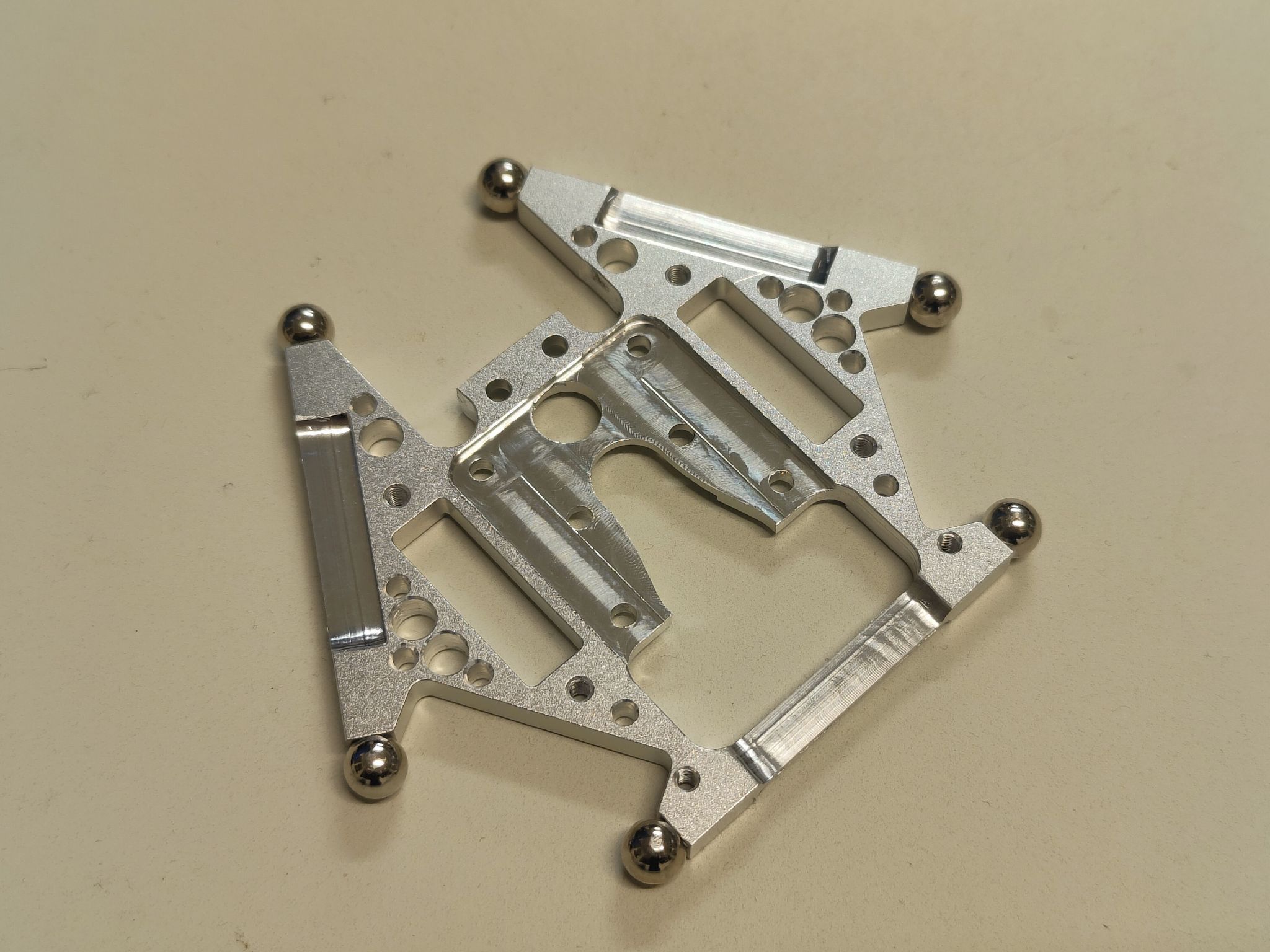

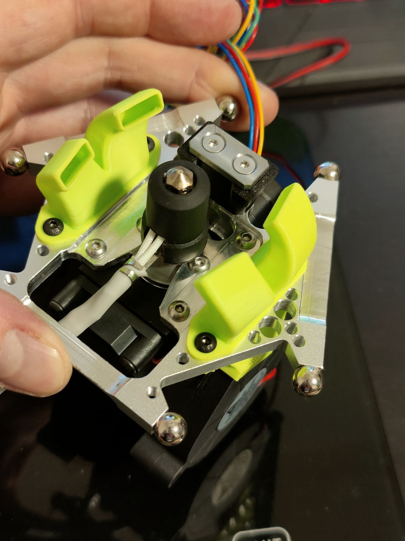

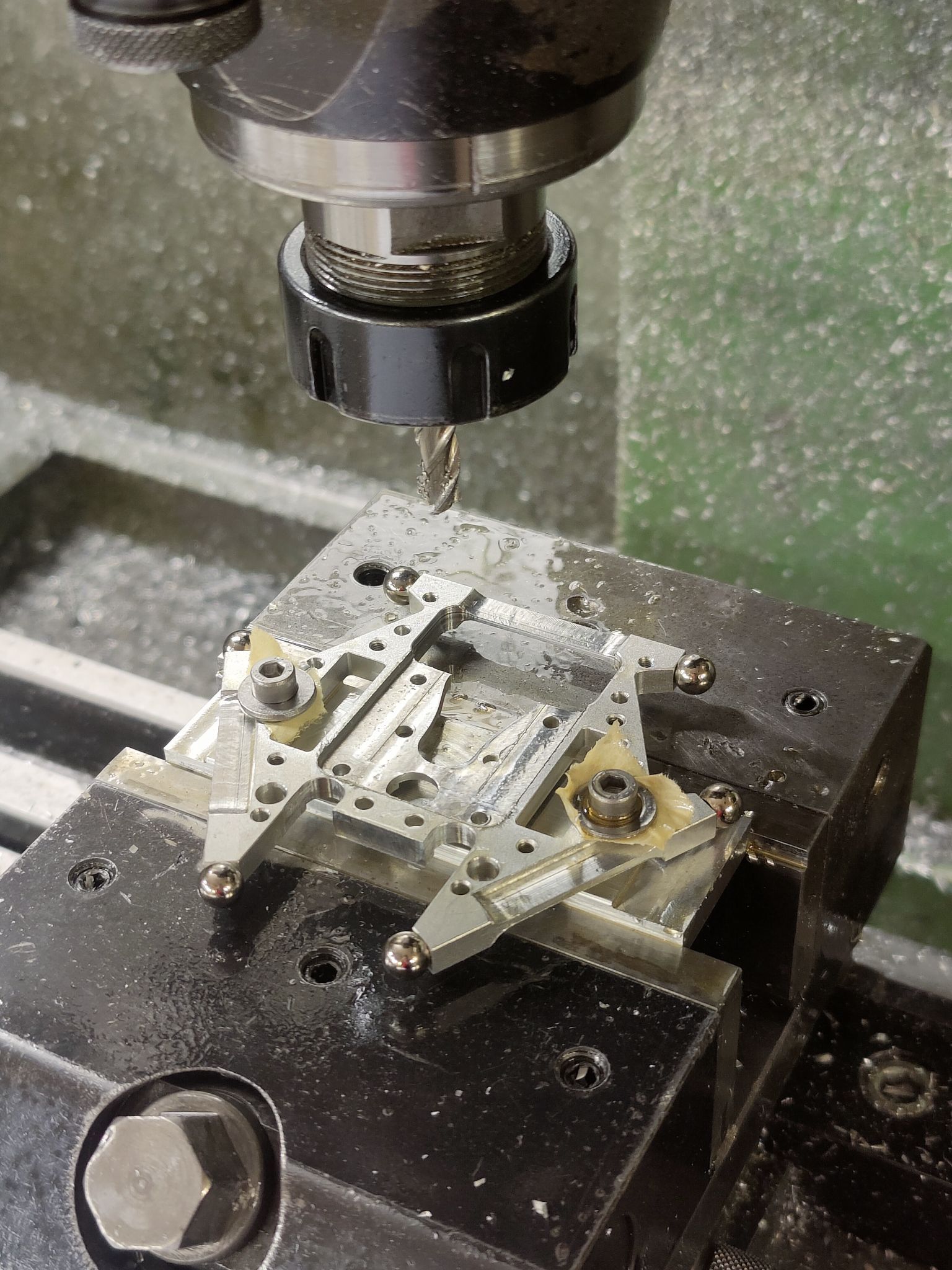

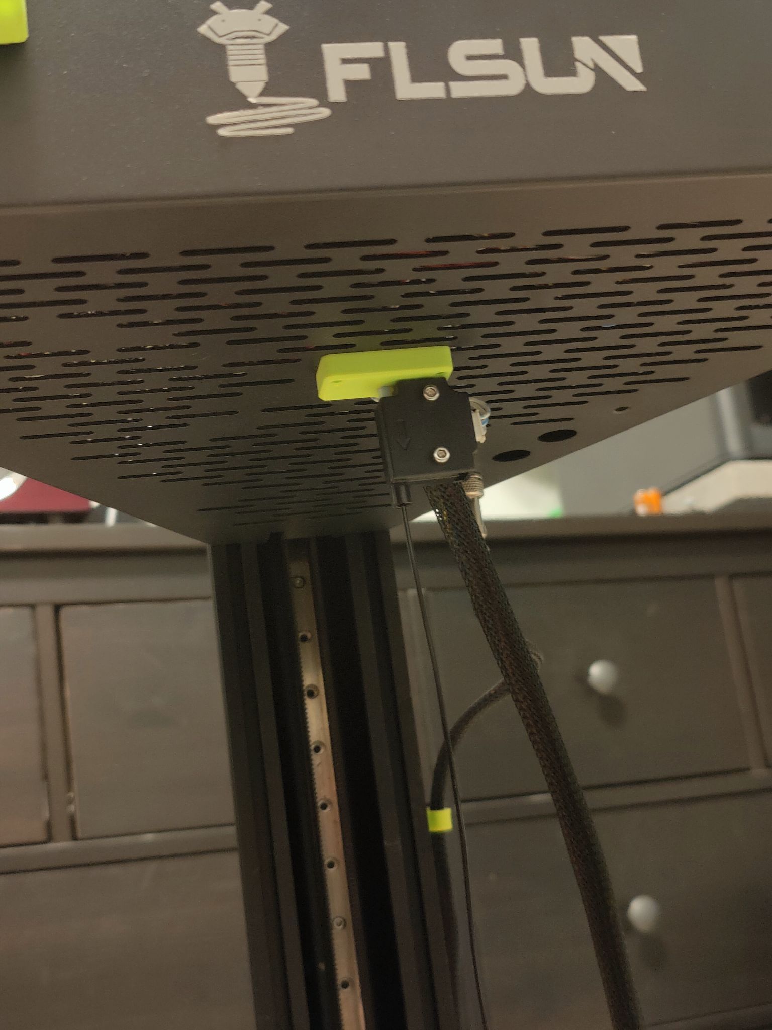

Rony Posté(e) Octobre 18, 2023 Auteur Partager Posté(e) Octobre 18, 2023 Bonsoir, J'ai attaqué l'usinage ce soir de la nacelle. Gain de 29-30 grammes, ça peut sembler faible mais sur un total de 300 grammes c'est 10% de gagné. La plaque en alu d'origine fait 61g, une fois usinée on tombe à 32g. Ma version 2022 faisait 42g. 1 3 Lien vers le commentaire Partager sur d’autres sites More sharing options...

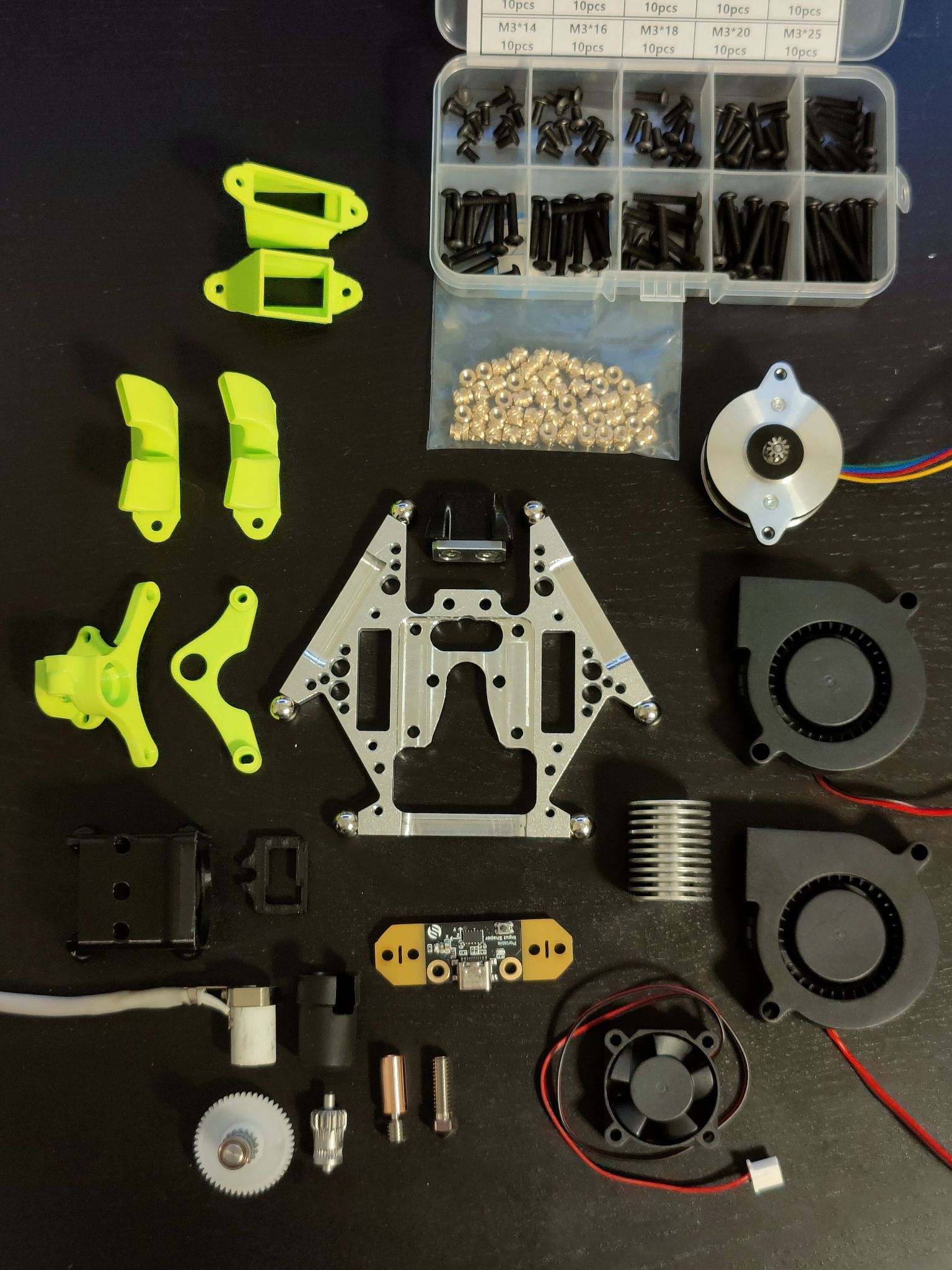

Rony Posté(e) Octobre 19, 2023 Auteur Partager Posté(e) Octobre 19, 2023 Fabrication terminée. J'ai encore fraisé une poche de dégagement et 4 trous sur la nacelle. J'ai aussi refabriqué le support du capteur de nivellement avec juste une plaquette en acier, le reste en PLA imprimé, je suis passé de 12g à 7g. Avec ces dernières modifs le centre de gravité est ré-équilibré au centre XY une fois le tout monté. J'ai aussi prévu entre temps un bloc de chauffe céramique plus puissant, compacte et légèrement plus léger. Ventilos dual bearing. Amorçage de la phase 2 : montage ! 1 Lien vers le commentaire Partager sur d’autres sites More sharing options...

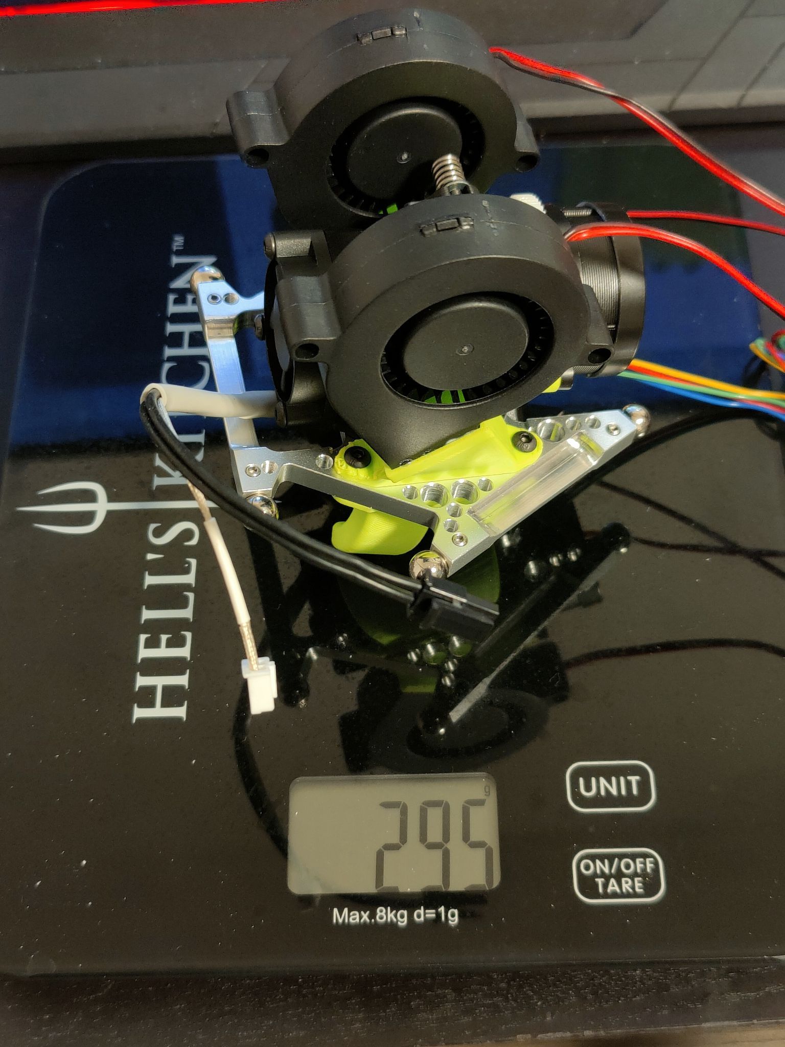

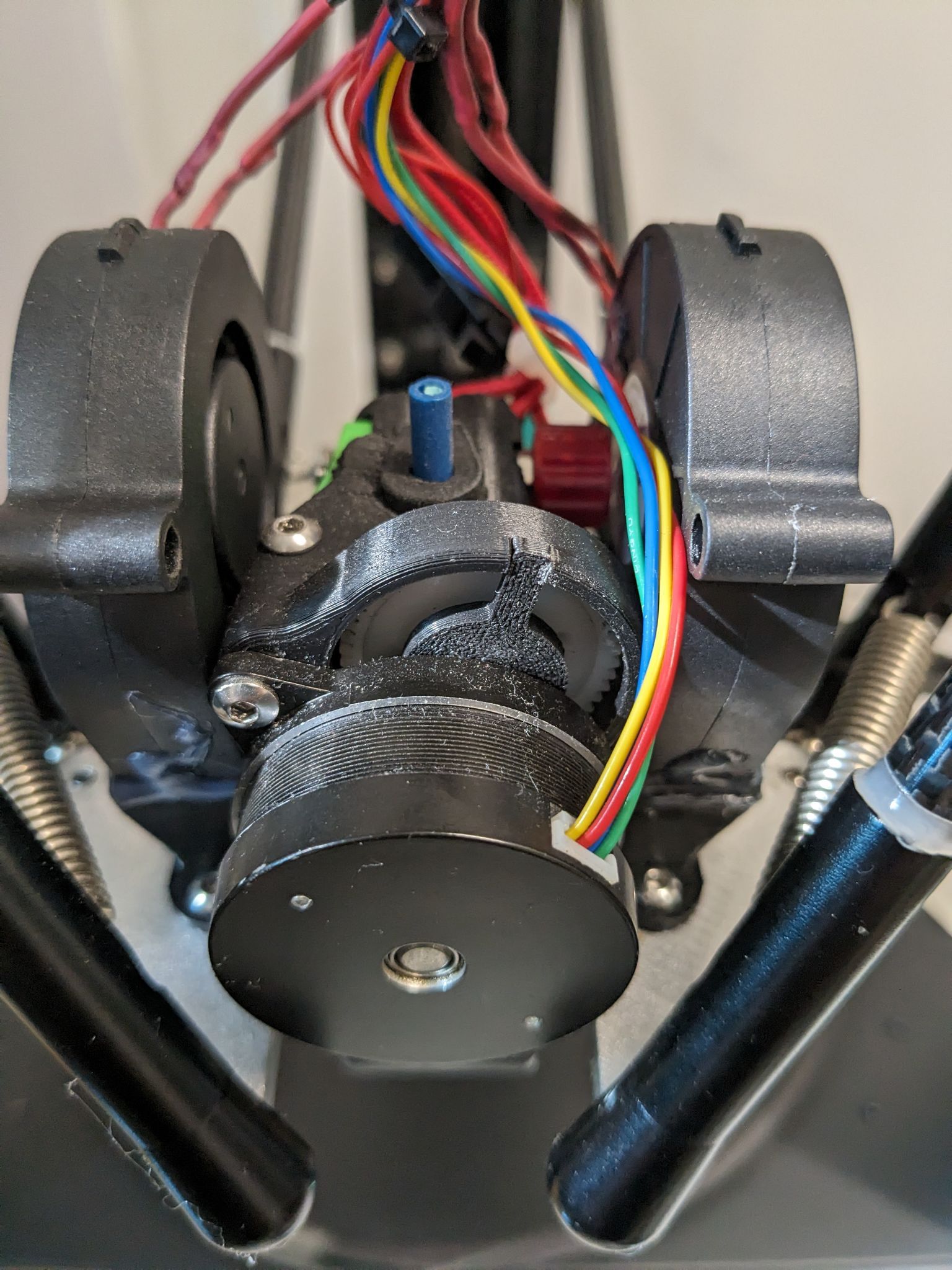

Rony Posté(e) Novembre 13, 2023 Auteur Partager Posté(e) Novembre 13, 2023 Après une petite absence dûe aux vacances j'ai repris le projet. J'ai dû remodéliser le support central car trop fin pour mes inserts et il manquais 0.5mm de hauteur pour mon cas. La tête assemblée est à 295g, un bon score comparé à la V400 ou la version LGX : V400 = 374g SR origine (bowden) = 264g SR Orbiter = 371g SR LGX maison = 351g uToolHead = 295g Prochaine étape le câblage, et ensuite installation du BBT Pad 7. 2 1 Lien vers le commentaire Partager sur d’autres sites More sharing options...
Rony Posté(e) Novembre 15, 2023 Auteur Partager Posté(e) Novembre 15, 2023 (modifié) Câblage et tests électriques terminés. C'est fou la rapidité de chauffe de la tête, environ 8 sec pour passer de 20 à 200 degrés ! Je dois encore juste ajouter un câblage 12V pour le Pad, j'ai un LM2596 en stock pour passer du 24V->12V mais faut que je fasse un petit boitier à la 3D pour le fixer dans l'armoire. J'ai profité pour modifier le passage du filament au centre de l'imprimante + déplacer le support bobine, et j'ai dessiné un support pour ça. STL dispo pour ceux qui veulent. J'ai aussi ajouté un support pour poser mon capteur de nivellement. Maintenant, va falloir attaquer la partie config Klipper. J'espère que ça sera aussi simple qu'un Speeder Pad, on verra bien. Modifié (le) Novembre 15, 2023 par Rony 1 Lien vers le commentaire Partager sur d’autres sites More sharing options...
