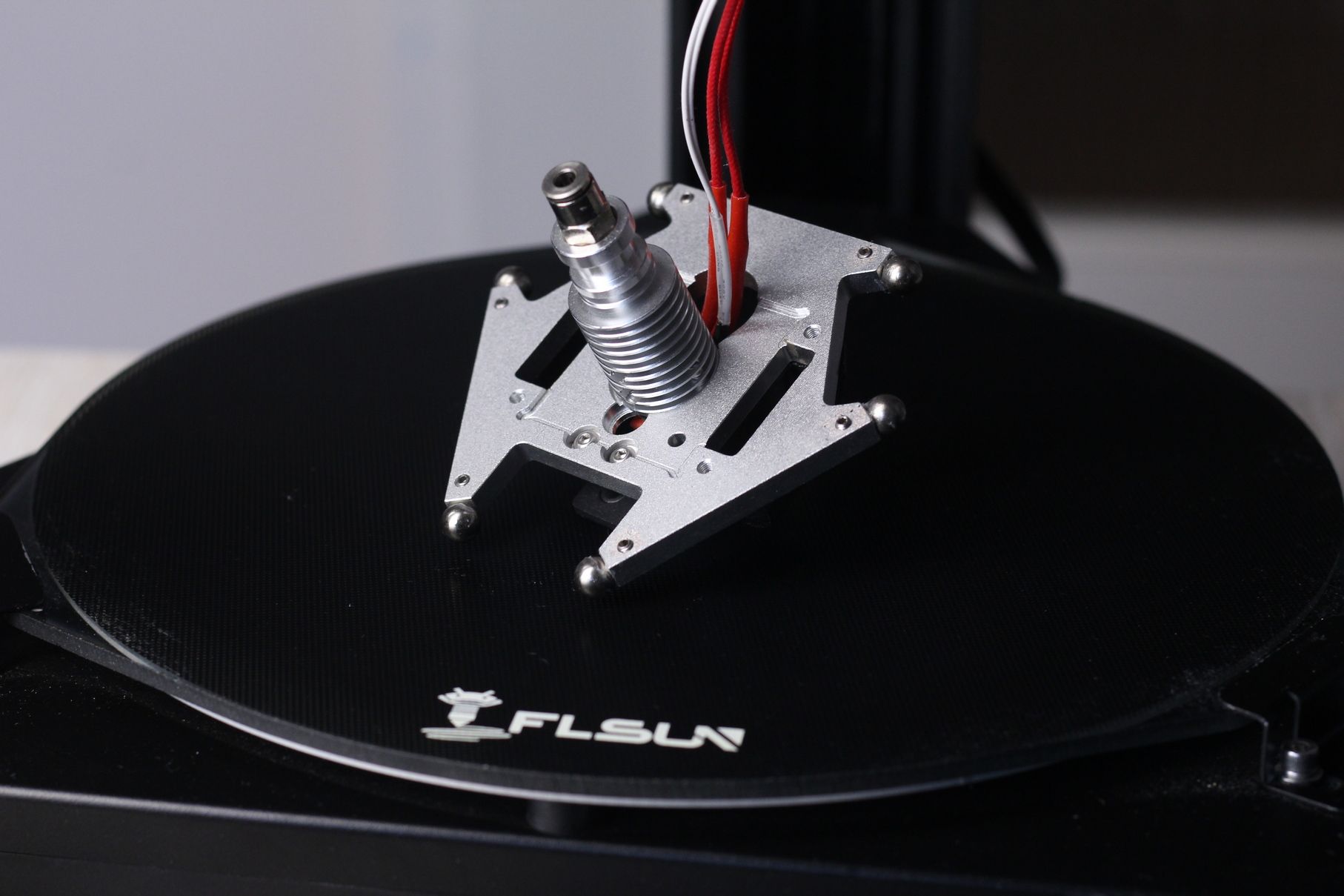

Rony Posté(e) Décembre 21, 2022 Posté(e) Décembre 21, 2022 Bonjour, Je voudrais faire appel à vos connaissance pour savoir quels heat sinks (radiateurs) s'adaptent sur la Super Racer ? Celui d'origine est plutôt long et "lourd". Etant en directe drive, je voudrais gagner un peu de hauteur et de poids, qu'est-ce qui existe ? Je pense également usiner/évider un peu la nacelle pour gagner quelques grammes. Actuellement le tout fait 398g.
Motard Geek Posté(e) Décembre 22, 2022 Posté(e) Décembre 22, 2022 Le problème c'est de trouver un radiateur que tu puisses fixer solidement à l'effector sans avoir à imprimer 3 tonnes de support :s
Rony Posté(e) Décembre 22, 2022 Auteur Posté(e) Décembre 22, 2022 Oui en effet, je cherche un radiateur qui se monte sur l'effector. Pour l'effector en lui-même je pense le refaire avec une plaque de base en carbone 2.5mm pour gagner du poids. La nacelle d'origine fait 88g.

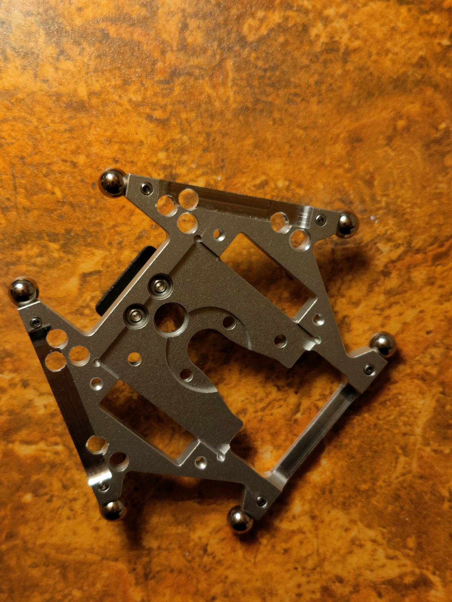

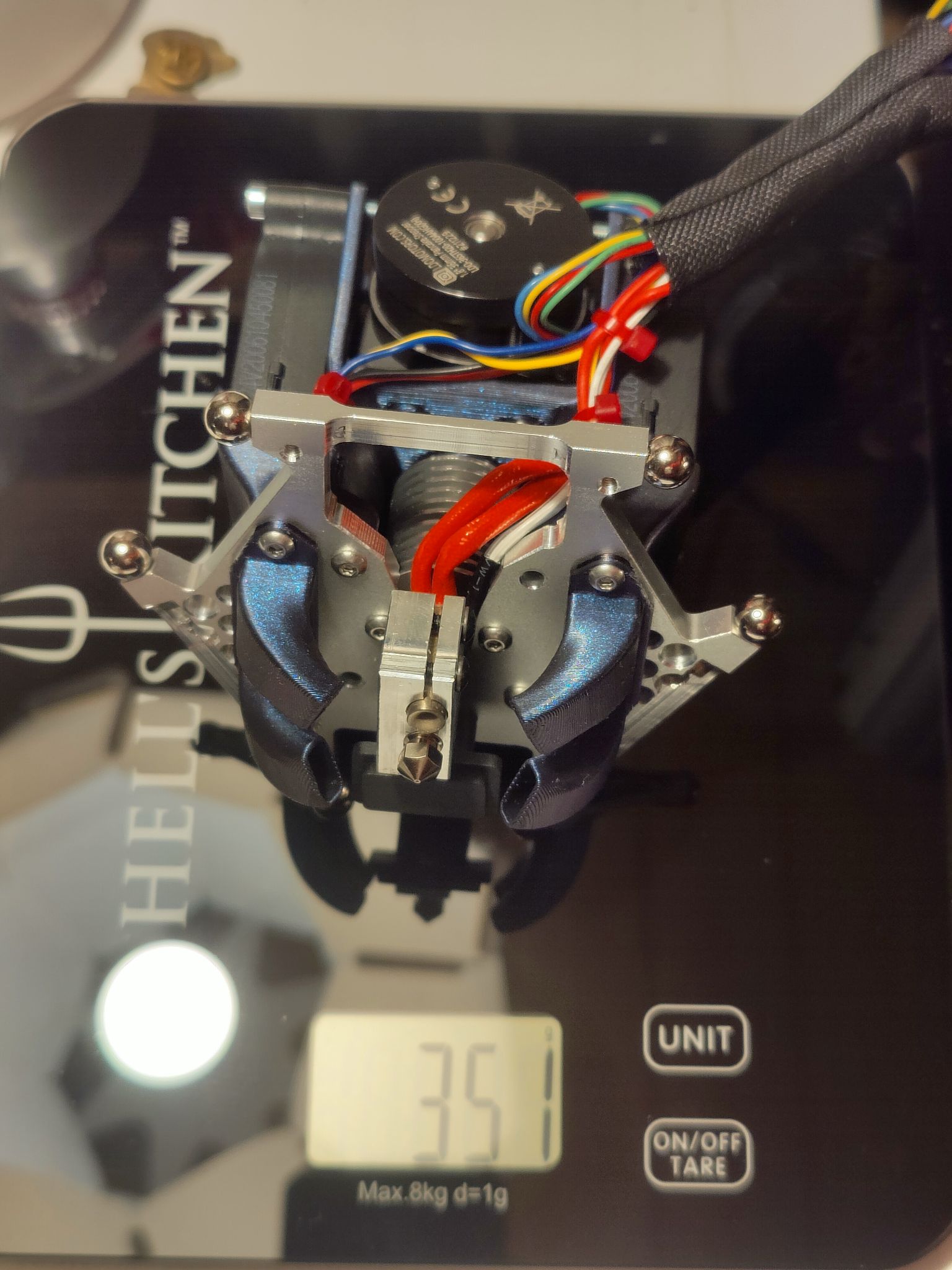

Rony Posté(e) Décembre 23, 2022 Auteur Posté(e) Décembre 23, 2022 Voilà la nacelle allégée, gain de 20g environ. Je réfléchis aussi à une version avec une plaque de carbone 2mm... Je suis en train de refaire complètement le design de la partie plastique qui tient l'extrudeur et ventilateurs. Sur la version thingiverse je trouve que le LGX est trop en porte à faux. De plus l'un des ventilateurs souffleur est à l'envers. Pour le heat sink je pense pour l'instant raccourcir le miens (la partie filetée en haut sert à plus rien), à défaut d'en avoir trouvé un mieux. Les photos suivront.

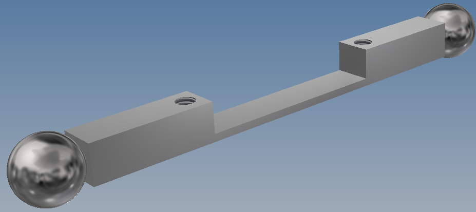

Rony Posté(e) Décembre 23, 2022 Auteur Posté(e) Décembre 23, 2022 En usinant des petites pièces en aluminium de ce genre : Cela pèse 7g pièce avec les billes. Donc x3 = 21g. Par contre la plaque de carbone après rapide simulation pèserait 55g, donc total de 76g (sans visserie). On est dans les 80g, alors que ma version actuelle fait 69g. Je vais oublier l'idée de la plaque carbone.

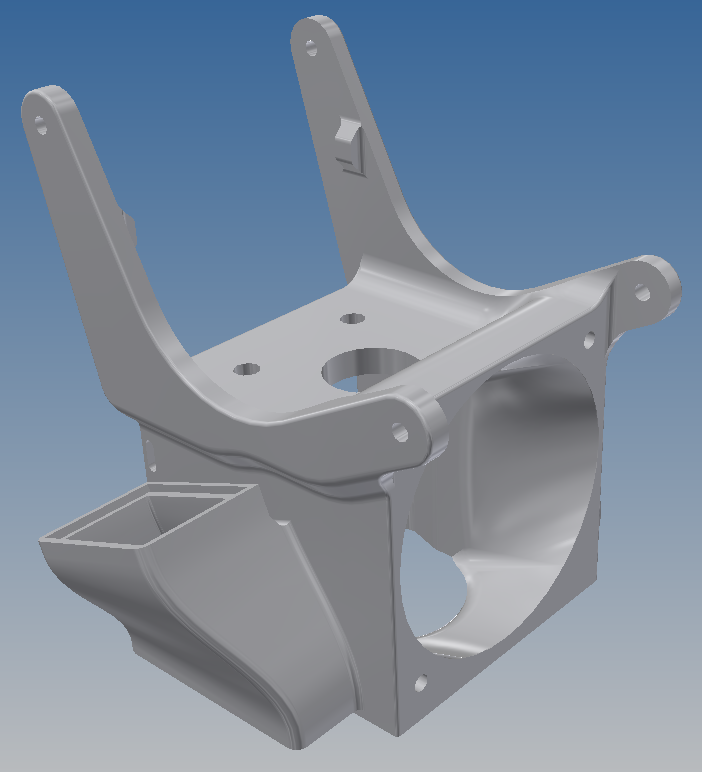

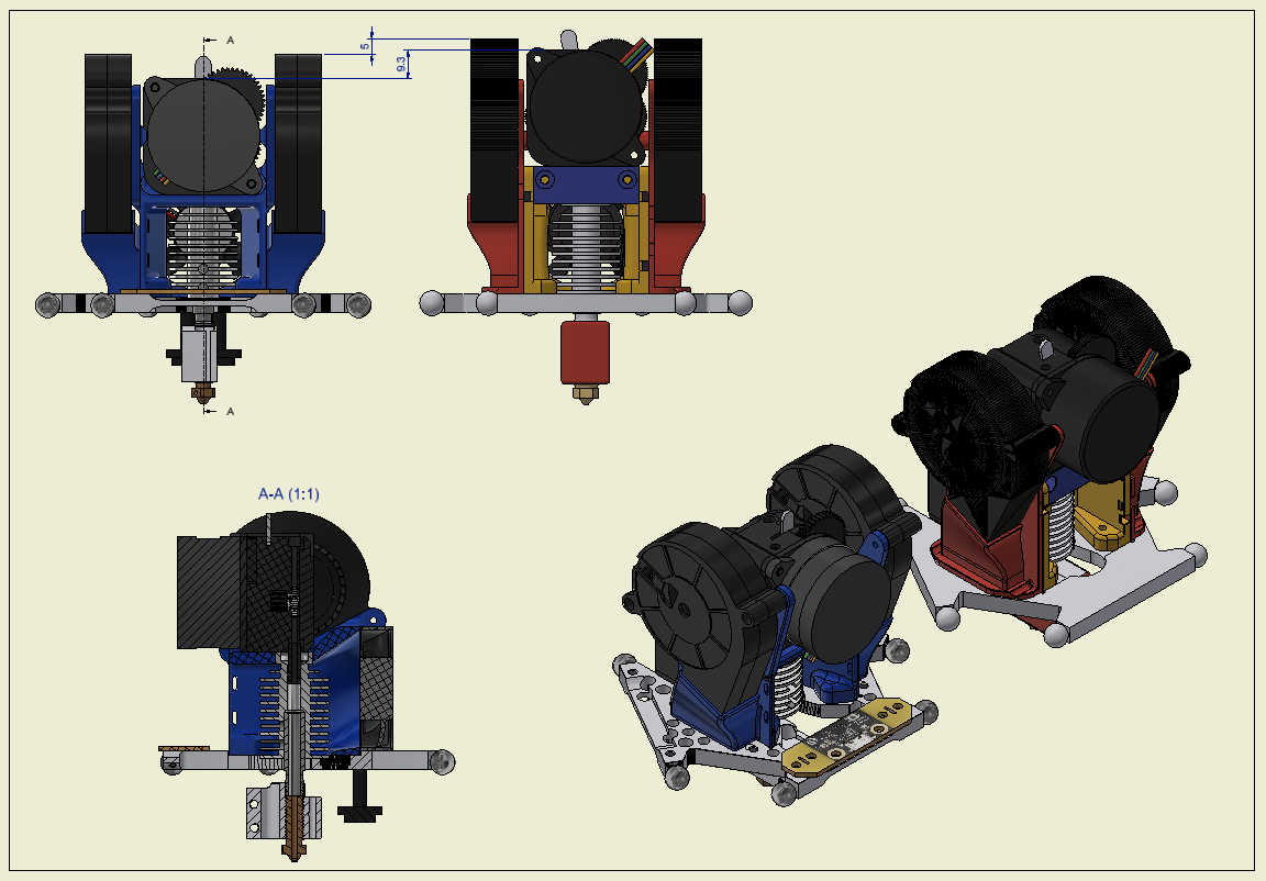

Rony Posté(e) Décembre 24, 2022 Auteur Posté(e) Décembre 24, 2022 J'ai finis de modéliser ma nouvelle tête. J'en ai profité pour redesigner un bloc de fixation plus rigide et me faisant gagner un peu de place en hauteur. Pour les bras (pas présent sur le dessin) j'ai aussi contrôler que tout passe dans toutes les positions. Impression dans la journée, et tests je pense semaine prochaine.
smiley Posté(e) Décembre 24, 2022 Posté(e) Décembre 24, 2022 @Rony Impressionnant! le support passe avec un 4020 en façade pour le heatsink? Et un conseil, fait une version pour des inserts, ça sera aussi plus rigide.
Rony Posté(e) Décembre 25, 2022 Auteur Posté(e) Décembre 25, 2022 (modifié) La c'est prévu pour un 4010. On le voit sur la coupe en bas à gauche du dessin. J'ai contrôlé avec un 4020 donc 10mm de plus, et ça passe limite pas. Si tu as besoin je peux faire une version légèrement creusée de 1-2mm afin d'intégrer un 4020. Il faut aussi retoucher le heatsink d'origine, pour le raccourcir un peu. Je ferais une version pour ceux qui veulent pas modifier le heatsink d'origine. Modifié (le) Décembre 25, 2022 par Rony

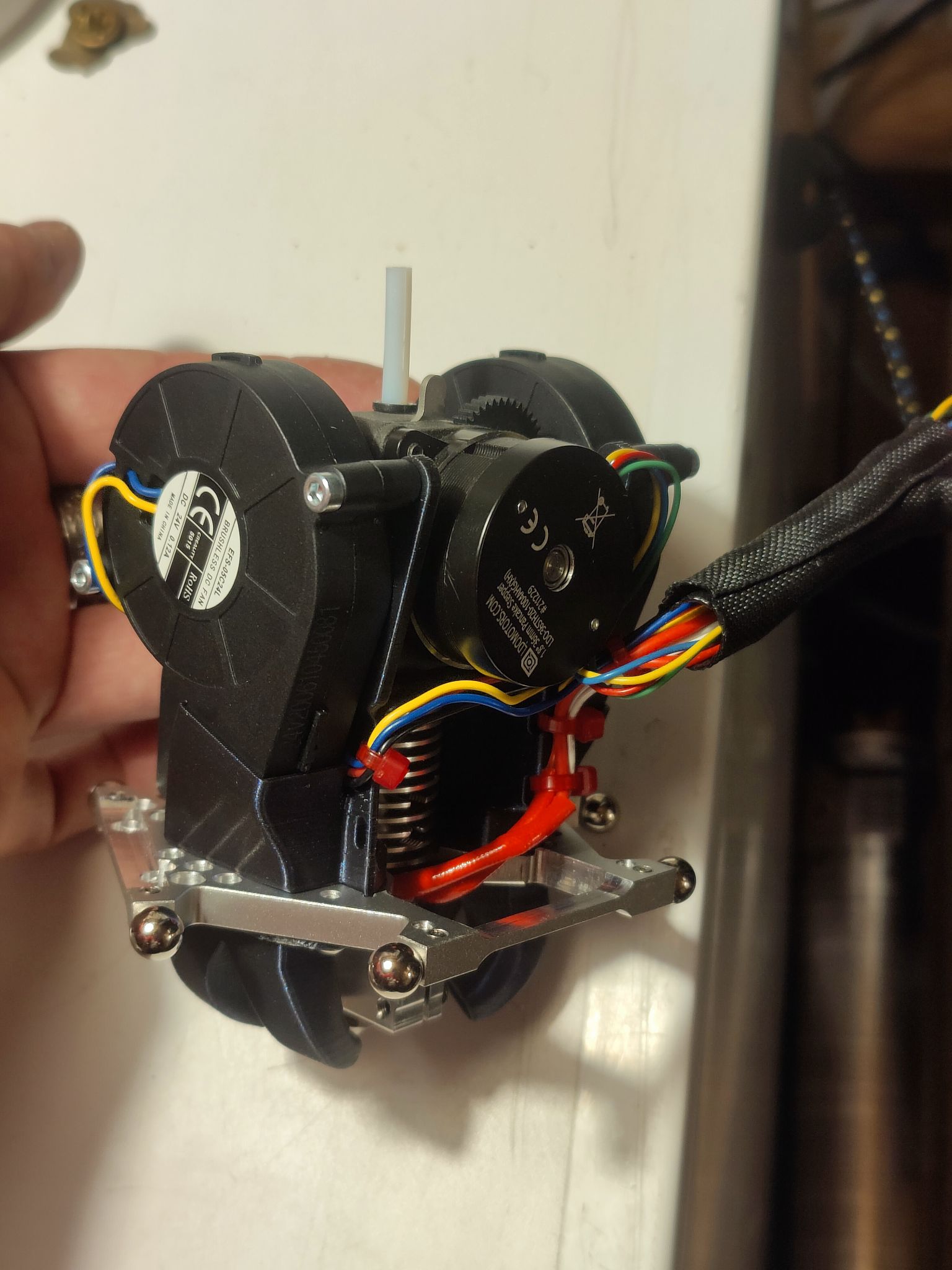

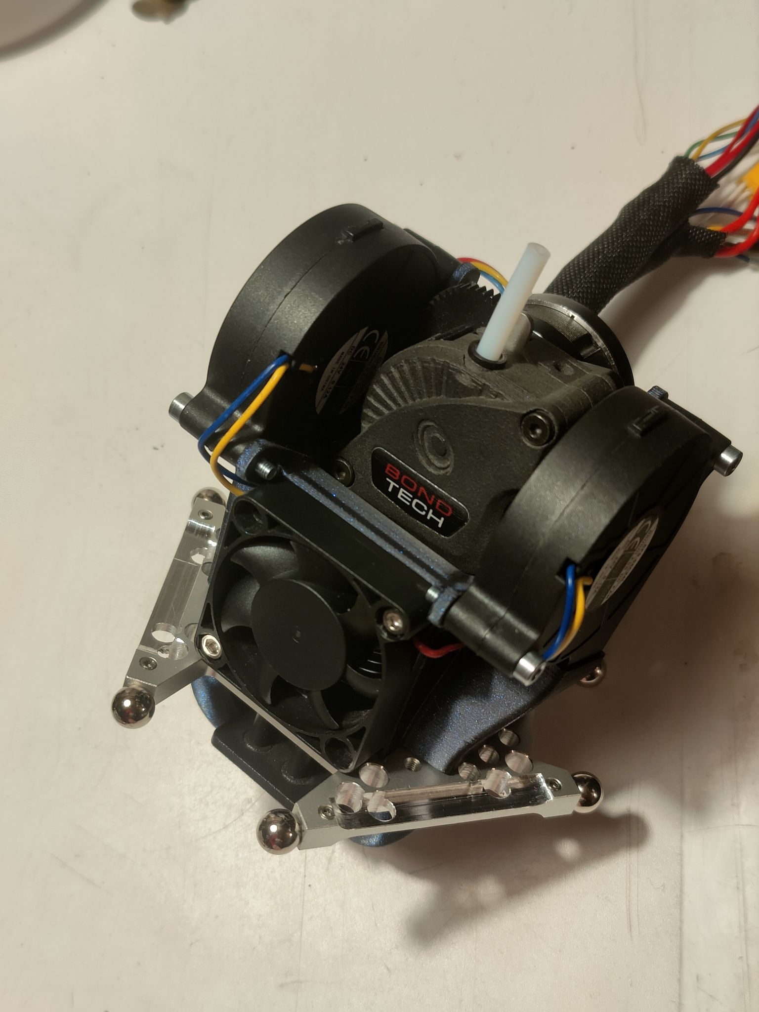

Rony Posté(e) Décembre 25, 2022 Auteur Posté(e) Décembre 25, 2022 (modifié) Tête terminée, 47g de gagné, meilleur rigidité du LGX, meilleur refroidissement, j'ai monté une buse CHT Bondtech et un vrai bloc de chauffe (légèrement retouché aussi), radiateur raccourci en hauteur, et les fans sont plaqués contre le LGX ce qui évite les vibrations et permets de manipuler le levier du LGX plus facilement. Tests prochainement ! Modifié (le) Décembre 25, 2022 par Rony 2 1
toonsandco Posté(e) Décembre 26, 2022 Posté(e) Décembre 26, 2022 @Rony Au final, tu as laissé les 2 5015 dans le même sens. Une raison particulière à cela? Sinon, le travail effectué est vraiment magnifique !
Rony Posté(e) Décembre 26, 2022 Auteur Posté(e) Décembre 26, 2022 (modifié) Oui. J'avais prévu au tout début de les inverser oui, mais ça ne passe pas avec les bras (les ressorts touchent) si je les inverse. Modifié (le) Décembre 26, 2022 par Rony

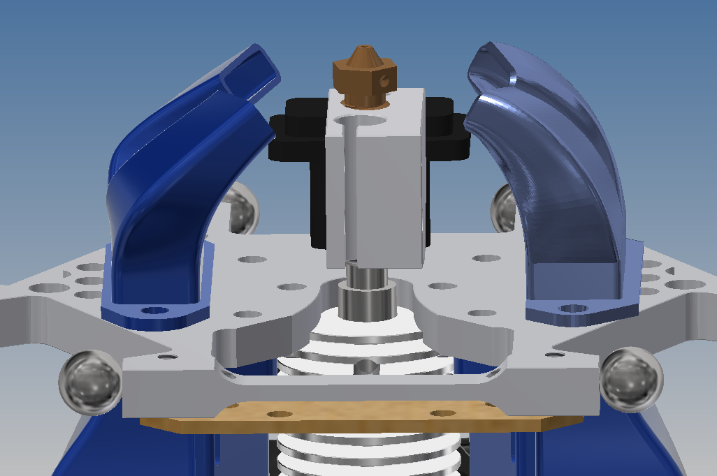

Rony Posté(e) Décembre 27, 2022 Auteur Posté(e) Décembre 27, 2022 Premiers tests prometteurs ! Grande rigidité, peu de cheveux d'ange (moins qu'avant avec mêmes réglages). J'ai eu une erreur Klipper de température, j'avais pas mis la chaussette silicone et il arrivait pas à rester en température une fois les ventilos à 100% (même après PID tête). J'ai remarqué que les fan ducts trouvés sur le net avaient tendance à souffler sur la buse et un peu le bloc chauffant... J'en ai redessiné avec un canal optimisé (section meilleure) et meilleure orientation. 2

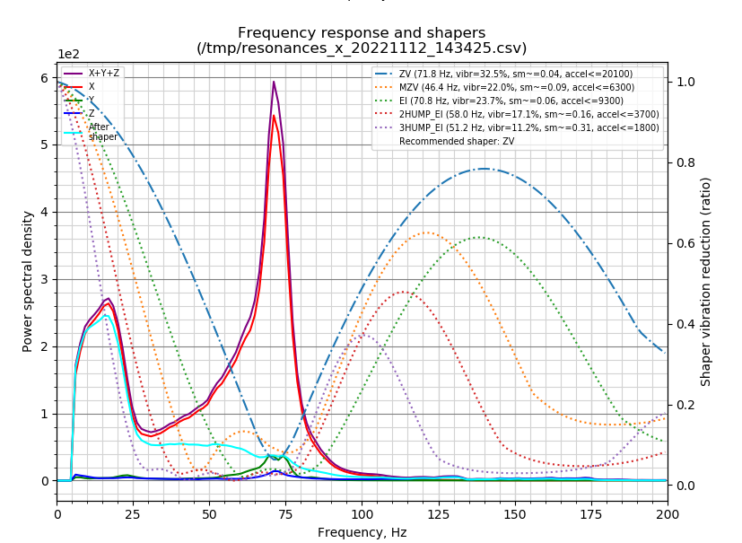

MrMagounet Posté(e) Décembre 28, 2022 Posté(e) Décembre 28, 2022 @Rony ce que tu peux aussi faire pour alléger encore plus la tête c'est de déporter les ventilateurs 5015 sur les bras en carbone ce qui te fait gagné encore quelques grammes tu utilise des tuyaux flexible avec des adaptateurs imprimer pour amener l'air au fanduct. Je serais curieux de voir des courbes d'input shapper pour voir ce que cela donne la résonnance avec un tête alléger comme ici.
Rony Posté(e) Décembre 28, 2022 Auteur Posté(e) Décembre 28, 2022 J'avais vu de système sur une imprimante 3D du MIT ultrarapide oui, mais dans le cas présent je pense pas qu'on gagne beaucoup de masse. Les ventilos 5015 font 25g pièce. Si déportée sur les bras on diminue l'inertie latérale de la tête mais on augmente l'inertie verticale des bras. Au final on déplace la masse mais elle est toujours mobile et aura donc toujours une influence sur l'inertie générale. De plus, il faudra ajouter le poids des tuyaux et systèmes de fixations. Je vais faire un test Input shaper d'ici peu, j'ai déjà monté mon accéléromètre et faut que je prenne le temps de le faire. 1

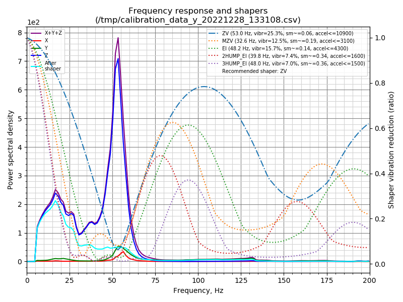

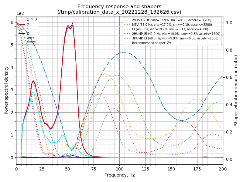

Rony Posté(e) Décembre 28, 2022 Auteur Posté(e) Décembre 28, 2022 (modifié) @MrMagounet Voici les résultats, fréquence fondamentale de 53.6Hz en X et 53Hz en Y. On est loin des 23 et 25Hz d'origine de la config Guilouz. Le poids diminué et rigidité plus élevée apporte un joli gain. Je peux monter mes accélérations à 10000mm/s2, je passe les 1G théorique ! Suite avec calib pressure advanced, retractation et enfin on va pouvoir bencher des benchies. Modifié (le) Décembre 28, 2022 par Rony

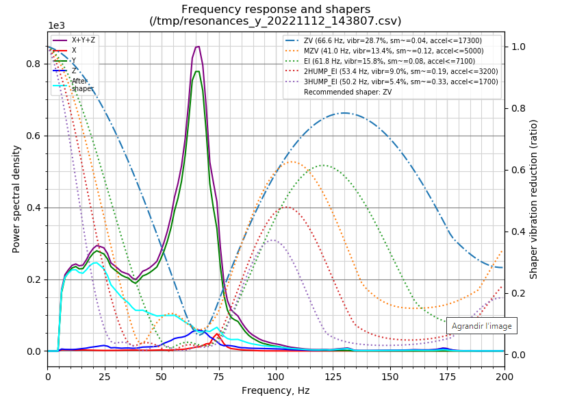

MrMagounet Posté(e) Décembre 28, 2022 Posté(e) Décembre 28, 2022 il y a 50 minutes, Rony a dit : @MrMagounet Voici les résultats, fréquence fondamentale de 53.6Hz en X et 53Hz en Y. On est loin des 23 et 25Hz d'origine de la config Guilouz. Le poids diminué et rigidité plus élevée apporte un joli gain. Je peux monter mes accélérations à 10000mm/s2, je passe les 1G théorique ! Suite avec calib pressure advanced, retractation et enfin on va pouvoir bencher des benchies. Merci pour ton retour Rony cela est assez proche de mes courbes même si dans mon cas elle m'indique pouvoir support 17k d'accélération (je testerais pas a 15 ou 17k pour le moment cela me semble fantaisiste) mais on a la même bosse dans les 18hz j'arrive pas trop a comprendre d'ou provient cette résonnance qui n'est pas présente sur la V400
