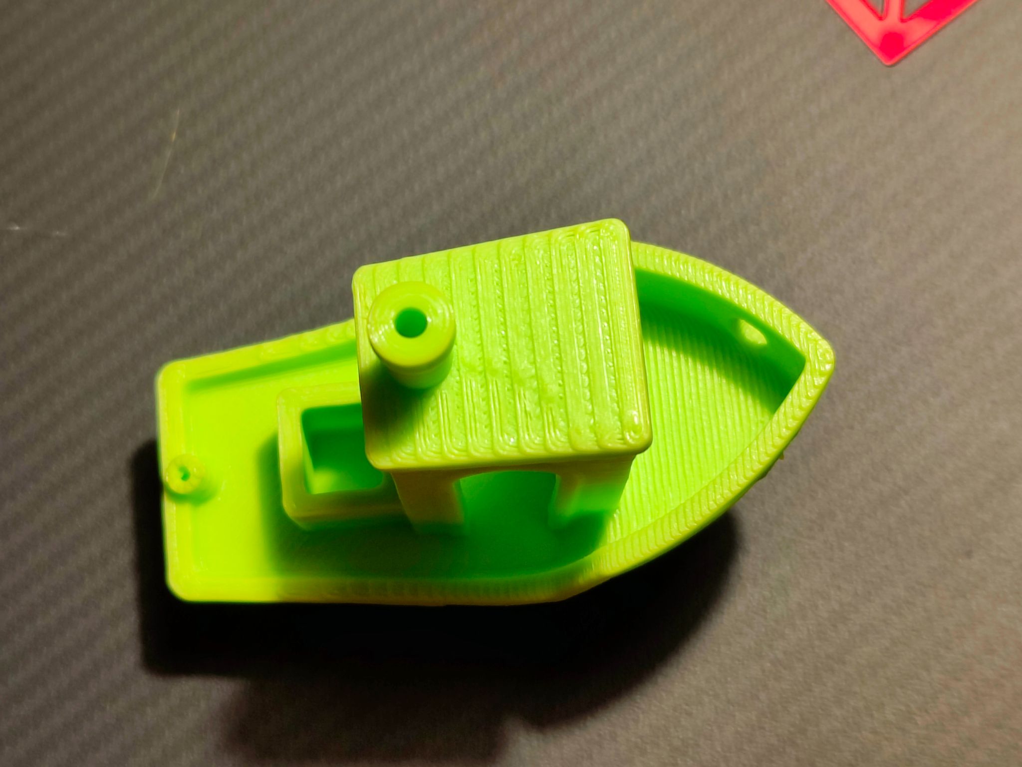

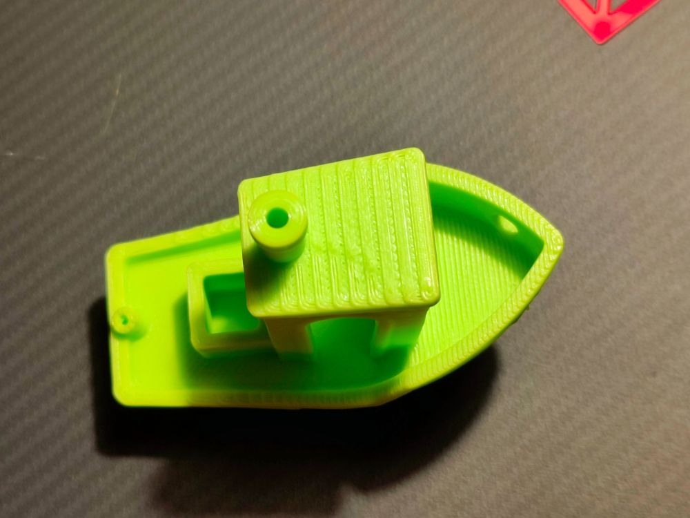

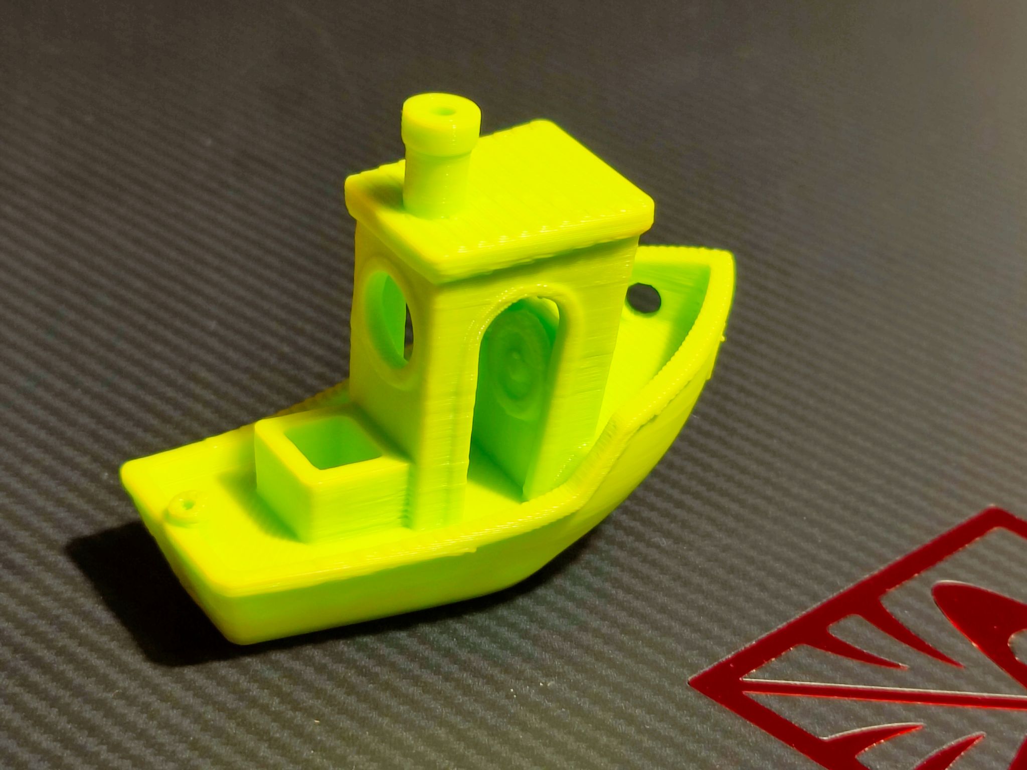

Rony Posté(e) Janvier 3, 2023 Auteur Posté(e) Janvier 3, 2023 Tests ce soir en montant les accélérations et courants comme pour la V400 ! PLA, plateau 70°C buse 215°C max_velocity: 400 max_accel: 8000 max_accel_to_decel: 4000 run_current: 1.5 Rétraction 1.5mm 35mm/s Input shaper actif, presure advance 0.2 (surement un peu trop, à voir). Benchy réalisé en 0.2mm, 39min avec réglages de base de la SR dans Cura sauf vitesse d'impression à 200mm/s. J'ai l'impression que l'extrudeur arrive pas toujours à suivre.. et que le refroidissement n'est pas idéal (pas assez rapide). D'autres suggestions ?
Motard Geek Posté(e) Janvier 3, 2023 Posté(e) Janvier 3, 2023 En effet sous la proue du bateau ça va trop vite et/ou ça ne refroidit pas assez ^^ T'es en DD avec le LGX ?

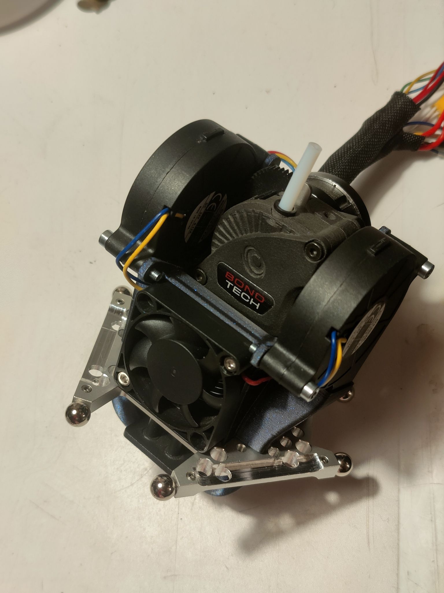

Rony Posté(e) Janvier 3, 2023 Auteur Posté(e) Janvier 3, 2023 Oui, avec support "maison" renforcé, le LGX est maintenant fixé sur ses 4 vis et donc plus de porte à faux. J'avais une rétractation de 1.5, faut que je refasse une tour pour voir. Les 215 degrés me semblent aussi un peu fort. 1
Motard Geek Posté(e) Janvier 3, 2023 Posté(e) Janvier 3, 2023 il y a 8 minutes, Rony a dit : J'avais une rétractation de 1.5, faut que je refasse une tour pour voir. J'allais dire que ça me parait un peu élevé ^^
Rony Posté(e) Janvier 3, 2023 Auteur Posté(e) Janvier 3, 2023 (modifié) Oui, j'étais obligé de mettre plus que 1mm avec la tête d'origine surement car pas assez rigide en montant en vitesse. Pour le Pressure Advance je viens de refaire le test, verdict : 0.18, j'étais pas loin avec mes 0.2 J'aimerais bien connaitre les valeurs max d'accél de l'extrudeur LGX. Reste à comprendre aussi comment réduire ce "smoothing" des angles, ça arrondi un peu tout. @Motard Geek Test de rétractation fait : c'est OK à partir de 0.64mm. Je vais mettre un poil plus, 0.8mm ou 1mm pour être sûr car ce filament me semble peu propice au stringing. Modifié (le) Janvier 3, 2023 par Rony

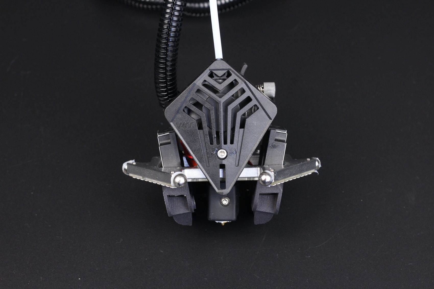

Rony Posté(e) Janvier 3, 2023 Auteur Posté(e) Janvier 3, 2023 (modifié) Intéressant ça, le miens est à 0.1 je vais le mettre à 0.02. Le 31/12/2022 at 13:21, MrMagounet a dit : Non le Sherpa mini ou le Orbiter etait mes idées de départ mais j'ai décidé de partir la dessus car le poids est contenue et le centre de gravité au plus bas. SuperFly by NSK cette extrudeur a été adapter par Stéphane Saint-Joanis As-tu commencé ton projet ? Cela me tente bien n'empêche... J'ai vu aussi cette tête la, qui ressemble beaucoup. Modifié (le) Janvier 3, 2023 par Rony

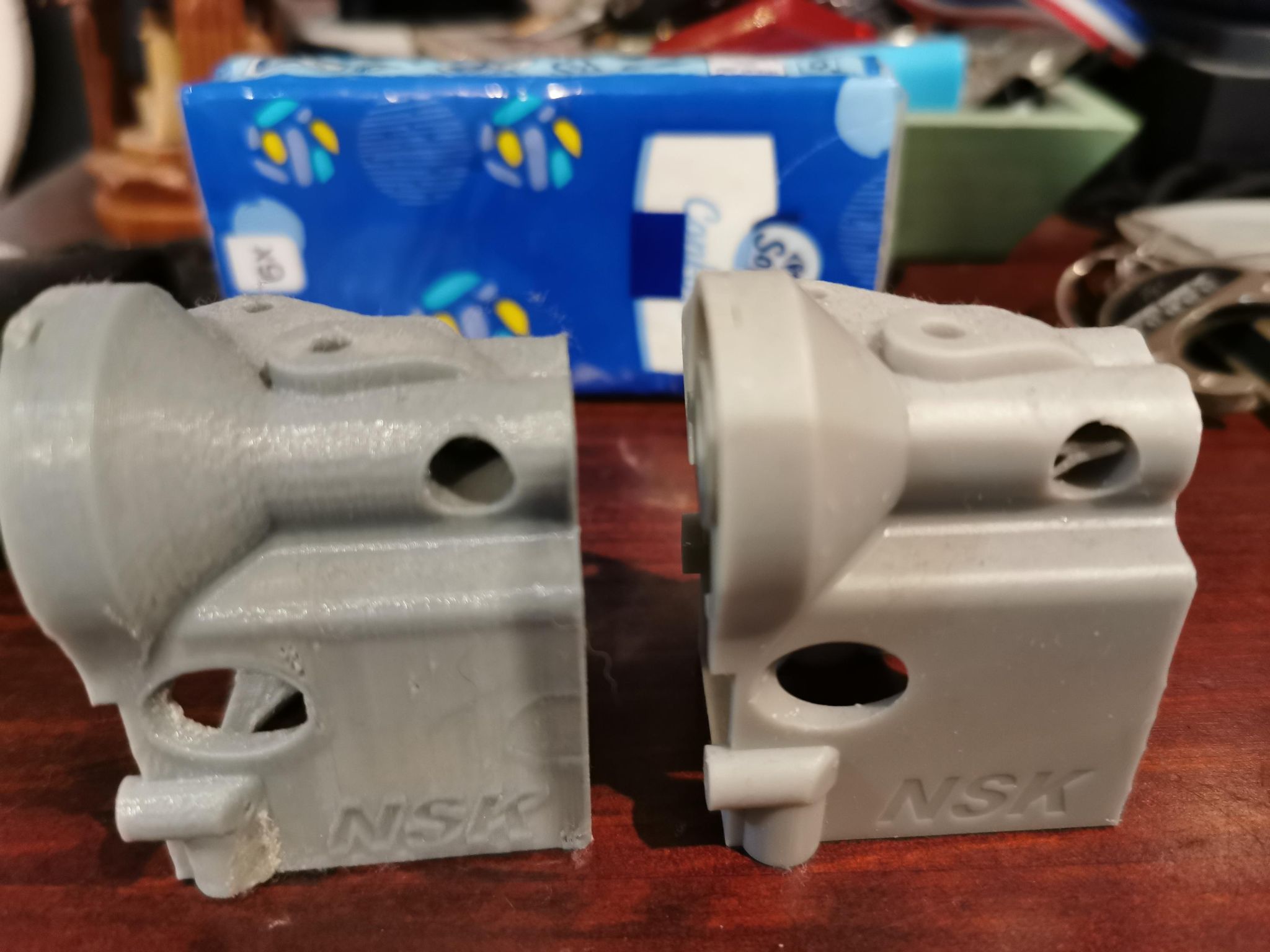

MrMagounet Posté(e) Janvier 4, 2023 Posté(e) Janvier 4, 2023 Il y a 9 heures, Rony a dit : Intéressant ça, le miens est à 0.1 je vais le mettre à 0.02. As-tu commencé ton projet ? Cela me tente bien n'empêche... J'ai vu aussi cette tête la, qui ressemble beaucoup. j'ai tous le matos pour le projet mais je continuais a ajuster mon klipper pour le moment mais va bien falloir que je m'y mettent
Rony Posté(e) Janvier 4, 2023 Auteur Posté(e) Janvier 4, 2023 J'ai commandé ce qu'il fallait hier soir du coup ! Tu comptes imprimer le corps en ABS ?

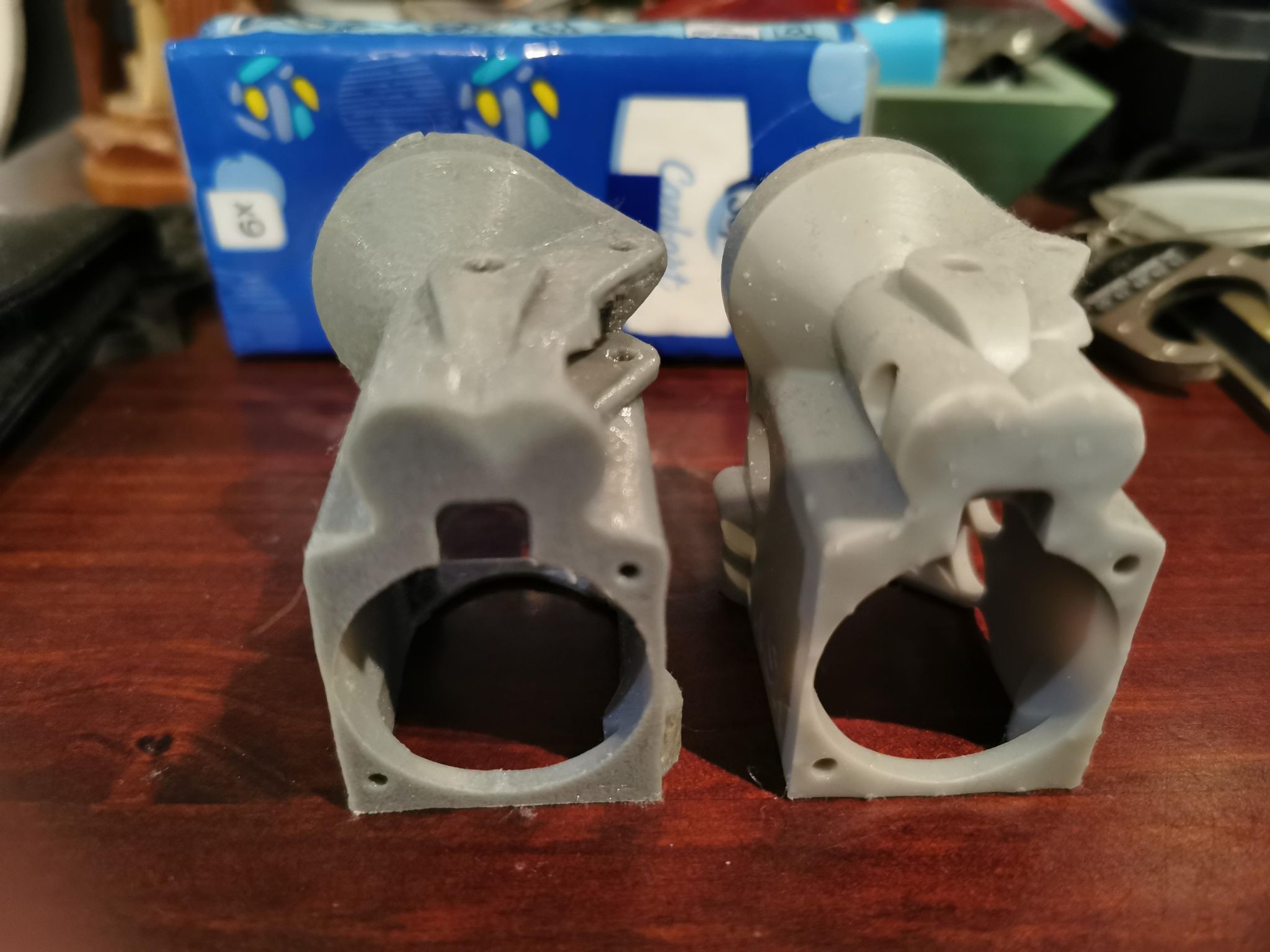

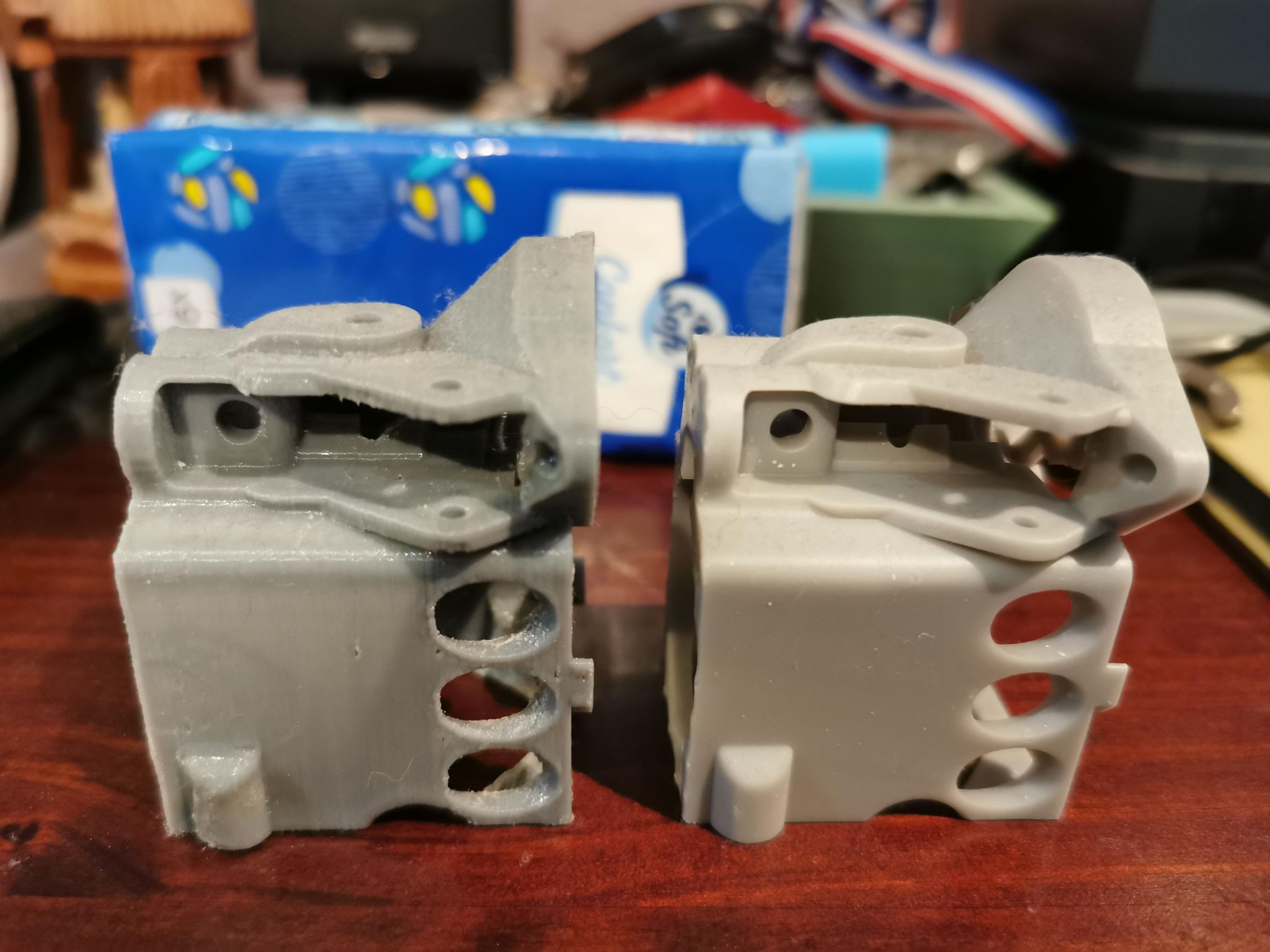

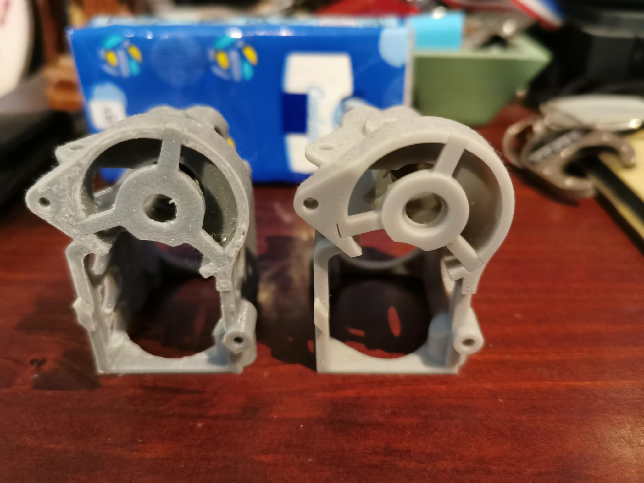

MrMagounet Posté(e) Janvier 4, 2023 Posté(e) Janvier 4, 2023 Il y a 3 heures, Rony a dit : J'ai commandé ce qu'il fallait hier soir du coup ! Tu comptes imprimer le corps en ABS ? je l'ai print en ABS-Like résine sauf le bras qui prend place avec le pignon que j'ai fait en PLA
Rony Posté(e) Janvier 4, 2023 Auteur Posté(e) Janvier 4, 2023 Une photo du résultat ? Je pense essayer de réaliser ces pièces sur la SR en 0.1mm

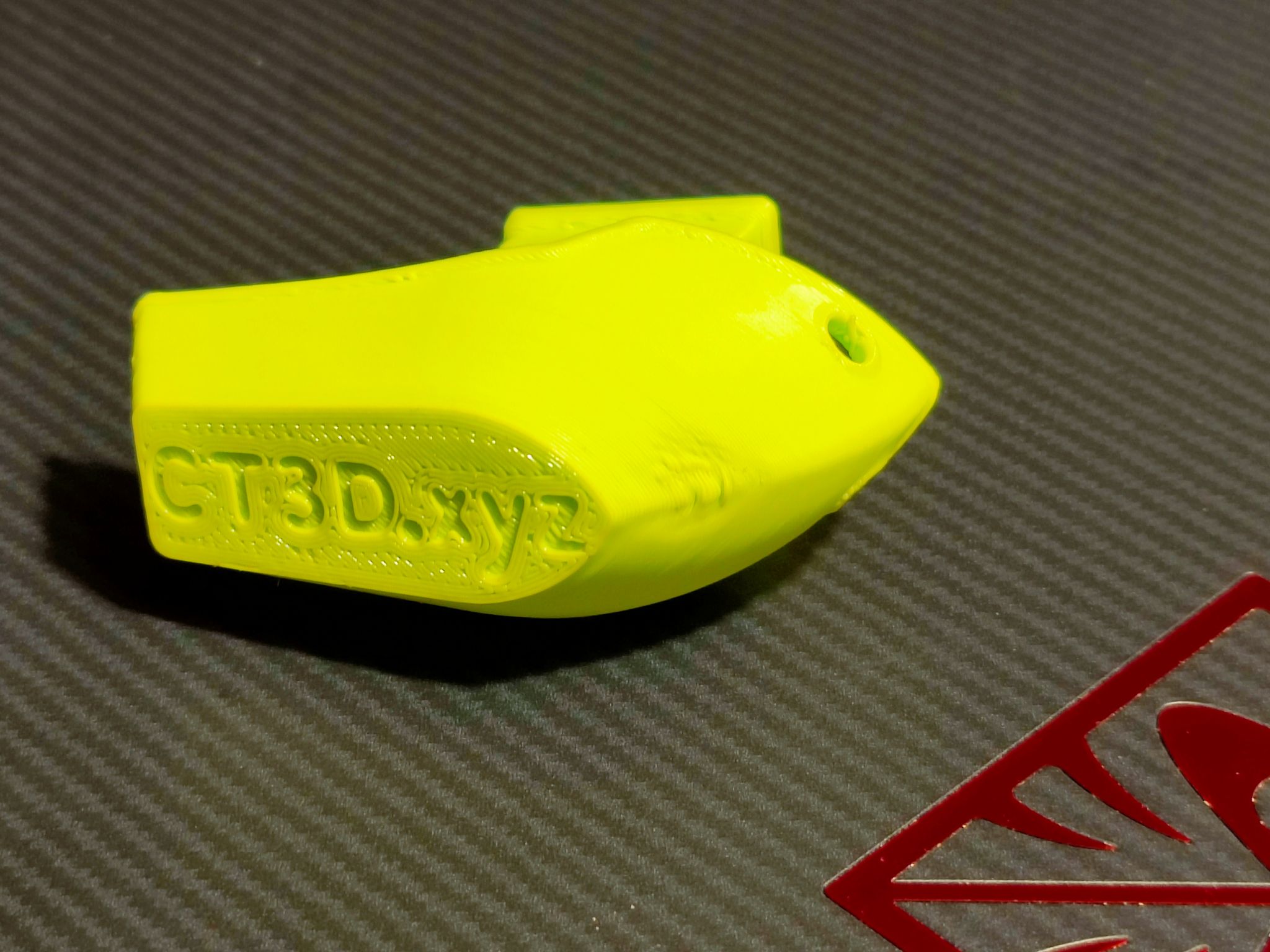

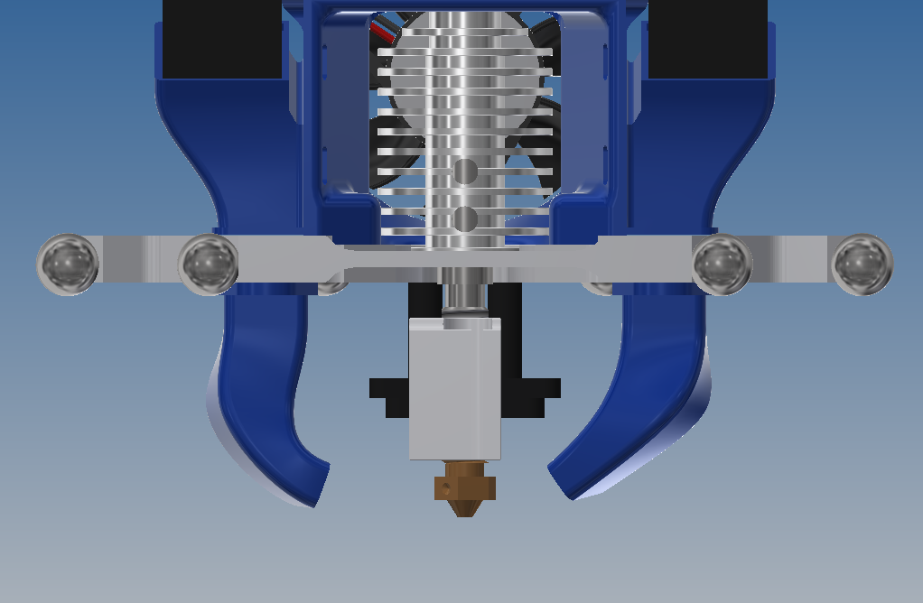

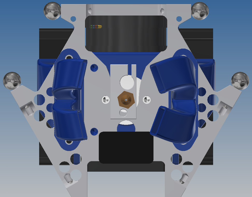

Rony Posté(e) Janvier 4, 2023 Auteur Posté(e) Janvier 4, 2023 Bon en attendant de refaire la tête complète en NSK, je m'occupe d'améliorer le refroidissement. En observant les fan ducts de la V400 je vois qu'ils sont loin de la buse, et permettent de refroidir une zone bien large. Je pense, vu que la tête bouge très vite, il faut souffler le plus large possible autour de la buse afin de mieux refroidir le plastique. Voici donc le nouveau design V3 des fan ducts à gauche vs les V2 actuels à droite.
MrMagounet Posté(e) Janvier 5, 2023 Posté(e) Janvier 5, 2023 Il y a 16 heures, Rony a dit : Une photo du résultat ? Je pense essayer de réaliser ces pièces sur la SR en 0.1mm La tête est pas monter mais je peux te prendre les photo des pièce imprimer en attente que j'ai le temps de m'en occuper.
Rony Posté(e) Janvier 5, 2023 Auteur Posté(e) Janvier 5, 2023 Oui volontiers ! Quel est la résistance mécanique d'une pièce résine tel que la tienne ? Aussi bien/mieux qu'en ABS FDM ?

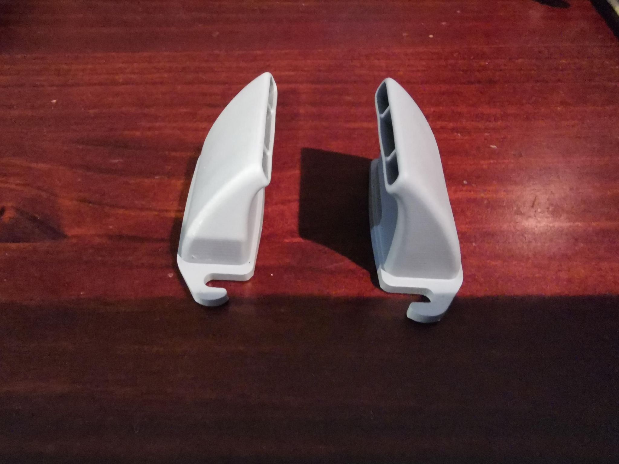

MrMagounet Posté(e) Janvier 6, 2023 Posté(e) Janvier 6, 2023 Il y a 10 heures, Rony a dit : Oui volontiers ! Quel est la résistance mécanique d'une pièce résine tel que la tienne ? Aussi bien/mieux qu'en ABS FDM ? Tous dépend de la Résine ABS-Like que tu prendre, si je prend la Sunlu ABS-Like le résistance pas aussi bonne plus comparable une résistance entre PLA+ et PETG cette résine est bien plus résistance qu'une résine standard car apporte plus de souplesse à la matière, mais meilleur résistance thermique que le PLA clairement. Si je prend la Esun Tough la on a quelques choses de plus résistant que de l'ABS FDM le prix sera pas le même par contre. Par contre chose interessante a savoir j'ai imprimer la même pièce en PETG (FDM) et en ABS-Like (Résine) et la pièce Résine est plus lourd de 4gr environs. J'ai oublié de prendre les photo hier soir je les prendrais et te les mettrais a 17h quand je serais rentré
MrMagounet Posté(e) Janvier 6, 2023 Posté(e) Janvier 6, 2023 Voici @Rony les photos des pièces imprimer, tu as en PETG la pièce de gauche et en Resine ABS-Like Sunlu celle de droite : Et la levier en pla positionner sur le housing et la les nouveau fanduct en ABS-Like
Rony Posté(e) Janvier 6, 2023 Auteur Posté(e) Janvier 6, 2023 @MrMagounet Quelle qualité quand même la résine ! Rien qu'en voyant ça, ça me donne envie de me trouver une imprimante résine.
MrMagounet Posté(e) Janvier 6, 2023 Posté(e) Janvier 6, 2023 il y a 4 minutes, Rony a dit : @MrMagounet Quelle qualité quand même la résine ! Rien qu'en voyant ça, ça me donne envie de me trouver une imprimante résine. oui clairement au début je l'avais pris pour de la figurine que l'on me demande mais je me suis aussi mis a imprimer de la pièce plus technique avec, après le seule bémol les résines technique Type ABS-Like ou Nylon-Like et bonne qualité sont pas donner entre 50€ a 100€ du litre, après si tu as pas besoin de résistance extrème alors la SunLu a 30€ est bon compromit

Rony Posté(e) Janvier 7, 2023 Auteur Posté(e) Janvier 7, 2023 Salut je parle du courant des moteurs de déplacement delta pas de l'extrudeur... Non pas possible de laisser le heatsink d'origine si tu veux pouvoir fixer le LGX lite avec 4 vis, sinon ça passe pas.
Toad3 Posté(e) Janvier 7, 2023 Posté(e) Janvier 7, 2023 Il y a 5 heures, Rony a dit : Salut je parle du courant des moteurs de déplacement delta pas de l'extrudeur... Non pas possible de laisser le heatsink d'origine si tu veux pouvoir fixer le LGX lite avec 4 vis, sinon ça passe pas. Du coup, tu le coupes enfaite?
Rony Posté(e) Janvier 7, 2023 Auteur Posté(e) Janvier 7, 2023 Oui tu peux. Le plus propre est de le retoucher au tour. Il ne doit pas dépasser les 30mm
