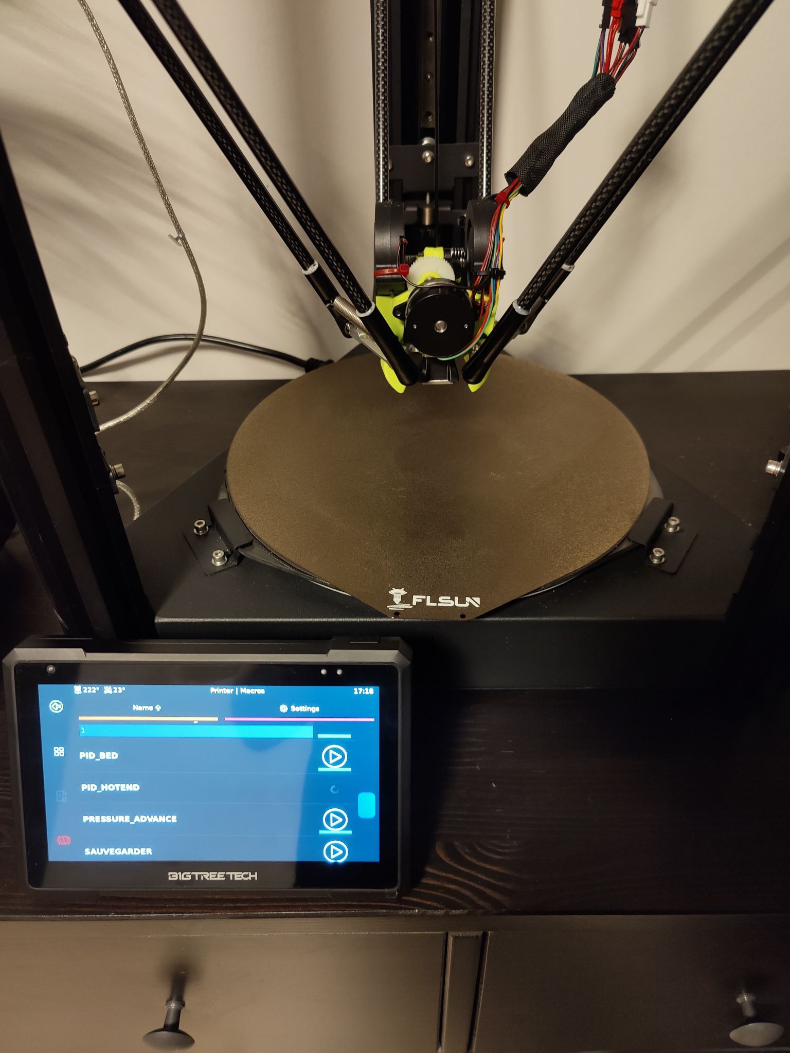

djalejandro34 Posté(e) Novembre 16, 2023 Partager Posté(e) Novembre 16, 2023 Il y a 21 heures, Rony a dit : Câblage et tests électriques terminés. C'est fou la rapidité de chauffe de la tête, environ 8 sec pour passer de 20 à 200 degrés ! Je dois encore juste ajouter un câblage 12V pour le Pad, j'ai un LM2596 en stock pour passer du 24V->12V mais faut que je fasse un petit boitier à la 3D pour le fixer dans l'armoire. J'ai profité pour modifier le passage du filament au centre de l'imprimante + déplacer le support bobine, et j'ai dessiné un support pour ça. STL dispo pour ceux qui veulent. J'ai aussi ajouté un support pour poser mon capteur de nivellement. Maintenant, va falloir attaquer la partie config Klipper. J'espère que ça sera aussi simple qu'un Speeder Pad, on verra bien. Propre tout ça Je veux bien ton STL proposé s'il te plaît Lien vers le commentaire Partager sur d’autres sites More sharing options...

Rony Posté(e) Novembre 17, 2023 Auteur Partager Posté(e) Novembre 17, 2023 Klipper est fonctionnel, je me suis basé sur le tuto à @Guilouz pour le speeder pad, et j'ai utilisé ses macros/configs. Seul le printer.cfg est pas mal retravaillé. J'ai galéré à faire fonctionner le wifi du Pad 7, mais apparemment c'est un problème connu sur le github de BTT : https://github.com/bigtreetech/Pad7/issues/4 Après modif de l'antenne pour éviter de relier le blindage au signal, c'est largement mieux ! Calibrations en cours... premiers tests d'ici peu ! 1 Lien vers le commentaire Partager sur d’autres sites More sharing options...
Rony Posté(e) Novembre 26, 2023 Auteur Partager Posté(e) Novembre 26, 2023 (modifié) Bonjour, J'ai tenté par curiosité aujourd'hui de comparer les valeurs de résonances entre le module ADXL fourni par BTT avec le pad, et le modèle Fysetc USB-C. Les courbes sont très proches. En premier celle du module BTT. Par contre je suis étonnée d'avoir cette résonnance à seulement 40Hz-50Hz. Ayant pas mal allégé la tête et équilibré celle-ci je m'attendais à des pics plus hauts en fréquence. Reste à faire quelques tests de pressure advance, et de flow pour pouvoir commencer à pousser les valeurs. Modifié (le) Novembre 26, 2023 par Rony 2 Lien vers le commentaire Partager sur d’autres sites More sharing options...
