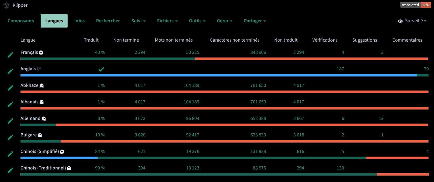

fran6p Posté(e) Décembre 24, 2022 Partager Posté(e) Décembre 24, 2022 Il y a 22 heures, ixi a dit : Je suis également surpris de l'abondance de la documentation Klipper, et surtout des explications . Pour les allergiques à la langue de Shakespeare, la traduction en français se poursuit (lentement mais sûrement ) . Un aperçu de la documentation en français => https://github.com/Klipper3d/klipper-translations/tree/translations/docs/locales/fr 43% fait, reste le complément à réaliser pour arriver à 100%: 1 1 Lien vers le commentaire Partager sur d’autres sites More sharing options...
Savate Posté(e) Décembre 24, 2022 Partager Posté(e) Décembre 24, 2022 il y a 14 minutes, fran6p a dit : la traduction en français se poursuit (lentement mais sûrement et des fois c'est long et pénible Il manque une notion de contexte (dans l'outil de traduction) ça obligé à avoir la doc à côté. Lien vers le commentaire Partager sur d’autres sites More sharing options...
fran6p Posté(e) Décembre 24, 2022 Partager Posté(e) Décembre 24, 2022 (modifié) Je travaille avec plusieurs écrans Mais c'est vrai que c'est long et bien que je pratique Klipper depuis déjà un certain temps, certaines notions me restent absconses Certains termes anglais sont difficiles à transposer en français, exemple le terme «stepper» doit-il être traduit par pilote moteur ou moteur pas-à-pas, zatiz zekestion. La plus grosse partie a été le fichier config_reference.md ; il faudra que je m'y replonge car actuellement certaines traductions sont bizarres, je suis resté «proche» de l'anglais mais ça nécessiterait un re-travail même si dans l'ensemble ça reste compréhensible. Bon natale (Joyeux Noël aux «pinzuti» ), pace e salute Modifié (le) Décembre 24, 2022 par fran6p 2 Lien vers le commentaire Partager sur d’autres sites More sharing options...

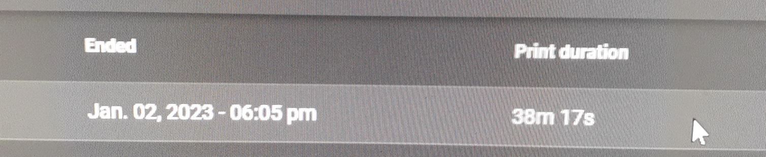

ixi Posté(e) Janvier 2, 2023 Auteur Partager Posté(e) Janvier 2, 2023 Salut, Un petit UPeldepup : Pour imprimer vite sous klipper, j'avais modifié le capot du Micro Swiss NG pour monter un ventilateur 4020 à la place du 4010 ( https://www.thingiverse.com/thing:5398963). Pour gagner du temps , j'avais ensuite dessiné un adaptateur 4020 vers 5015, et convaincu qu'il était possible de souffler encore plus, un adaptateur 4020 vers un double turbine Sunon 5020...et ben....ça souffle fort ! Après les derniers réglages ( merci @fran6p) un petit Benchy est sorti en 39 minutes. J'étais toujours resté dubitatif quand aux vitesses annoncées ( vidéos youtube..etc ), et j'avais tort Fichtre donc, pourquoi ne l' ai-je pas fait plus tôt ? 3 Lien vers le commentaire Partager sur d’autres sites More sharing options...

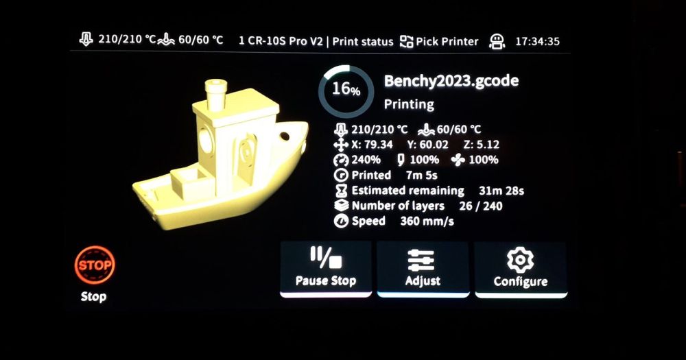

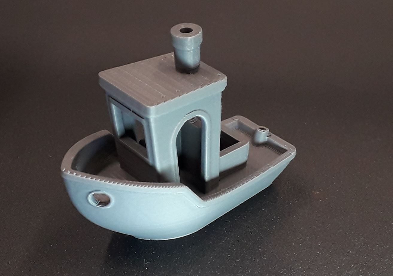

Sph1nxXx Posté(e) Février 4, 2023 Partager Posté(e) Février 4, 2023 Hello @ixi J'ai repris les éléments, merci pour le profil et le sujet sur le forum, j'ai installé les plugins qui sont cités et j'avoue que c'est bien pratique. Par contre question idiote, tu gardes des vitesses d'impressions "normale" alors que le sonic pad permet normalement d'aller bien au dela. Tu as déjà testé ou pas du tout ? Lien vers le commentaire Partager sur d’autres sites More sharing options...

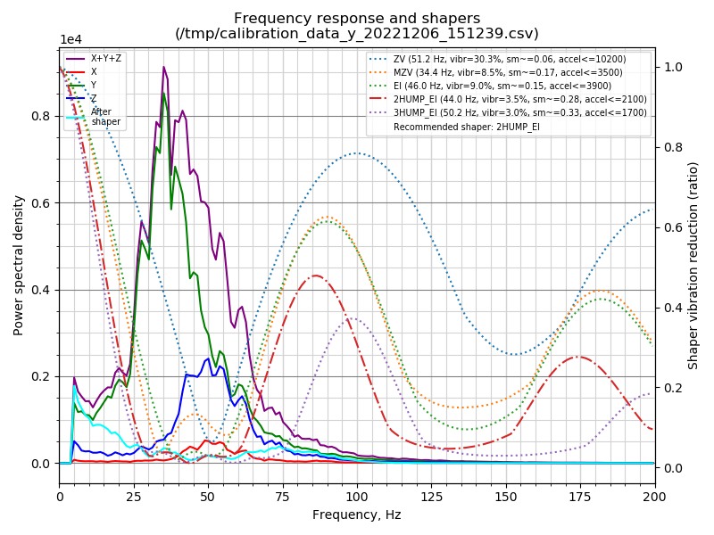

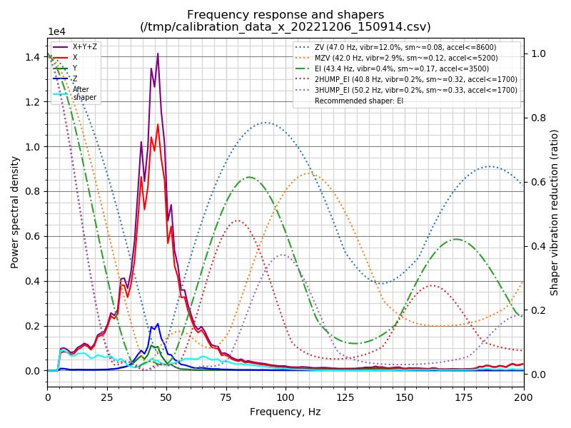

ixi Posté(e) Février 4, 2023 Auteur Partager Posté(e) Février 4, 2023 @Sph1nxXx Je laisse les vitesses d'impression ' normales' dans Cura car je préfère augmenter la vitesse sur le SP pour plusieurs raisons : Cura est un peu ( beaucoup ) à la ramasse lorsque tu configures des vitesses supérieures à 50mm/s, il indique rapidement de possibles erreurs ( case orange et rouge ), les temps d'impression ne correspondent jamais, parfois surévalués de 30%, bref, je n'aime pas... Après les tests de résonnance et quelques modifications matérielles *, j'ai mis sur le SP une accélération max de 2800mm/s², et avec des filaments qui le permettent, la machine imprime entre 150 et 200 mm/s² et on peut même fleurter avec 300. *aujourd'hui, l'imprimante n'a plus beaucoup de pièces originales Lien vers le commentaire Partager sur d’autres sites More sharing options...
Sph1nxXx Posté(e) Février 17, 2023 Partager Posté(e) Février 17, 2023 Le 04/02/2023 at 13:34, ixi a dit : @Sph1nxXx Je laisse les vitesses d'impression ' normales' dans Cura car je préfère augmenter la vitesse sur le SP pour plusieurs raisons : Cura est un peu ( beaucoup ) à la ramasse lorsque tu configures des vitesses supérieures à 50mm/s, il indique rapidement de possibles erreurs ( case orange et rouge ), les temps d'impression ne correspondent jamais, parfois surévalués de 30%, bref, je n'aime pas... Après les tests de résonnance et quelques modifications matérielles *, j'ai mis sur le SP une accélération max de 2800mm/s², et avec des filaments qui le permettent, la machine imprime entre 150 et 200 mm/s² et on peut même fleurter avec 300. *aujourd'hui, l'imprimante n'a plus beaucoup de pièces originales Ah ok ça explique Curieusement quand j'augmente les vitesses pour ma part il peut m'arriver que les dernières couches "glissent" (il doit y avoir un terme pour ça) et du coup mes pièces finissent par ne plus être droite. J'ai testé avec ton profil du coup en modifiant quelques paramètres qui me sont propres et que j'avais testés (températures et ventilation entre autre) par contre la rétraction pfiouuuu dur dur. Je ne sais pas comment tu fais pour mettre une retraction si faible, depuis qu eje suis passé sur le SP les cheveux d'anges sont revenus et de plus belle ! On est même plus niveau cheveux d'ange mais plutôt perruque Déesse là ! D'ailleurs tu parles du tests de raisonnances qui t'a fait mettre une accélération max à 2800 mm/s.. Quand j'ai fait le mien, il ne m'a pas donné de vitesse max, il m'a juste dit que tout était conforme. Mais j'avoue que dépasser les 2800me gêne aussi. En tout cas merci pour tout ps : dsl pour la réponse tardive, j'avais regardé mais pas vu la réponse... pourtant elle date du 4 jj'ai du loucher Lien vers le commentaire Partager sur d’autres sites More sharing options...
fran6p Posté(e) Février 18, 2023 Partager Posté(e) Février 18, 2023 (modifié) Il y a 17 heures, Sph1nxXx a dit : Quand j'ai fait le mien, il ne m'a pas donné de vitesse max, il m'a juste dit que tout était conforme. Il te les a donné en fonction de chaque type de façonneur d'entrée (input shaping) mais tu ne les as probablement pas noté. Le résultat de ces tests s'affiche dans la console Fluidd / Mainsail mais pas effectivement sur la tablette. Lors de ce test, deux fichiers sont enregistrés dans le dossier /tmp de la tablette (extensions .csv). En les récupérant, et en exécutant un script python sur ces fichiers tu aurais pu obtenir deux graphiques regroupant l'ensemble des données du test : Révélation Par contre, le dossier /tmp n'est pas persistant, au prochain redémarrage / extinction / allumage de la tablette, ses données sont «réactualisées» (les fichiers .csv ont été supprimés). Sur ma SPad, rootée depuis son origine / réception, j'ai des macros et des scripts shell qui me permettent d'automatiser la création des graphiques. Il faut / faudrait que je fasse un sujet sur ces ajouts quand le temps / l'envie m'en prendra (procrastinateur un jour, procrastinateur toujours ). Contrairement à @ixi, je n'utilise jamais le Feed Rate pour augmenter / diminuer les vitesses d'impression (celui-ci joue sur toutes les vitesses en proportion du pourcentage demandé) mais après avoir «trouvé» le débit volumétrique maximal (12 mm^3/s avec mon Sprite) je peux connaitre les vitesses maximales ( < 150 mm/s) et ainsi les paramétrer dans Cura. Pour que la vitesse de 150 mm/s puisse être vraiment atteinte avec mes accélérations maximales de 2500 mm^2/s, il faut plus ou moins une distance de ≃ 20 mm. Pour le «stringing», hormis faire de nombreux tests jouant sur la température d'extrusion du filament, la distance de rétraction et la vitesse de rétraction même avec des machines semblables les résultats peuvent / seront différents. Modifié (le) Février 18, 2023 par fran6p Lien vers le commentaire Partager sur d’autres sites More sharing options...
