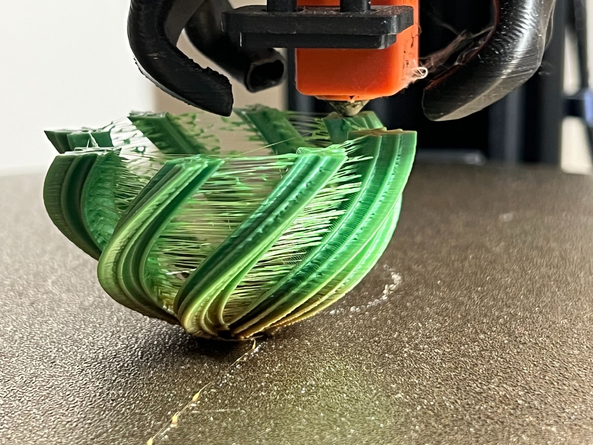

toonsandco Posté(e) Décembre 23, 2022 Partager Posté(e) Décembre 23, 2022 (modifié) Bonjour à tous, Possesseur d'une FLSUN SR, je l'ai passée sous klipper, et en direct drive. J'ai bien lu tous les tutos (enfin ceux que j'ai trouvés ici) et je fais face à un problème génant : J'ai bien fait une calibration de la rétractation via superslicer (et je trouve d'ailleurs 1.3mm de rétractation, ce qui me parait beaucoup pour du direct drive). J'ai updaté mon printer.conf avec cette valeur : [firmware_retraction] # A ADAPTER A VOTRE CONFIGURATION : ICI EXTRUDEUR STOCK + TUBE PTFE #retract_length: 4 #retract_speed: 25 #unretract_speed: 25 retract_length: 1.3 #0.4 retract_speed: 50 # 30 unretract_extra_length: 0.0 # 0 unretract_speed: 35 # 30 Je slice avec cura (settings en attachment) Comment faire pour éliminer ça ? cura_settings_toons.html Modifié (le) Décembre 23, 2022 par toonsandco Lien vers le commentaire Partager sur d’autres sites More sharing options...

methylene67 Posté(e) Janvier 4, 2023 Partager Posté(e) Janvier 4, 2023 Le 23/12/2022 at 12:38, toonsandco a dit : J'ai bien fait une calibration de la rétractation via superslicer (et je trouve d'ailleurs 1.3mm de rétractation, ce qui me parait beaucoup pour du direct drive). Pour un direct drive jusqu'à 2 à 3 mm, donc non 1.3 mm est une valeur totalement cohérente. Pour ton soucis, je ne vois personnellement pas de lien avec le firmware de l'imprimante. Lien vers le commentaire Partager sur d’autres sites More sharing options...
toonsandco Posté(e) Janvier 4, 2023 Auteur Partager Posté(e) Janvier 4, 2023 Merci pour vos retours. En attendant, j'ai changé mon système de chauffe complet, et mes résultats sont meilleurs : ma rétractation est à 0.8mm et le stringing a quasiment disparu. Par contre, je ne sais pas quels paramètres sont pris en compte entre Klipper et Cura. Qui a le dernier mot ? Par exemple, quel est le paramètre de rétractation utilisé lors des prints ? Celui que j'ai mis dans klipper (printer.cfg) ou celui des paramètres de Cura? Lien vers le commentaire Partager sur d’autres sites More sharing options...

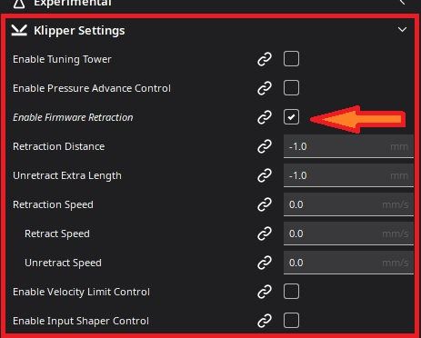

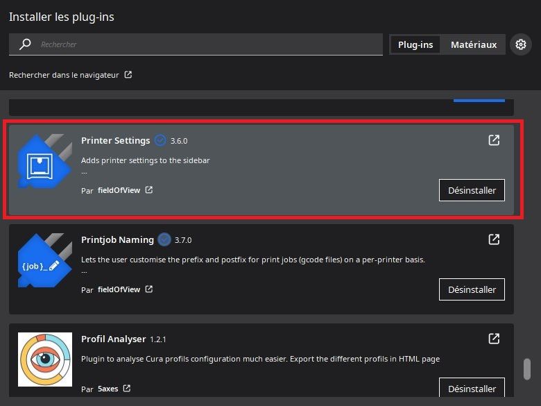

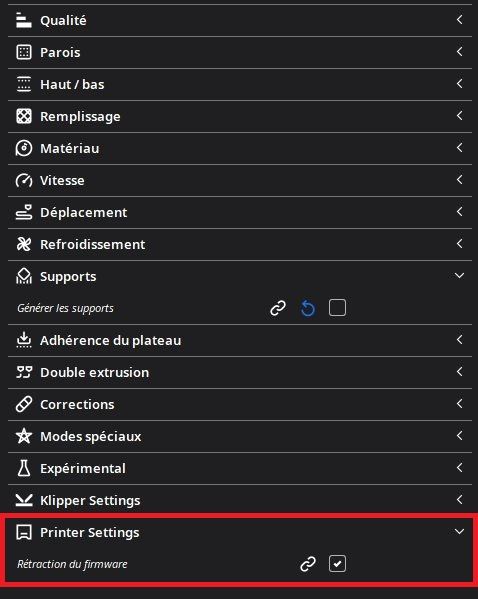

fran6p Posté(e) Janvier 4, 2023 Partager Posté(e) Janvier 4, 2023 Dans Cura j'utilisais une extension qui me permettait d'obtenir la rétraction firmware dans Marlin (à condition que le firmware ait été compilé avec cette option) : - Printer Settings (via la place de marché) : Puis grâce à un post de mon chef préféré ( @Motard Geek), j'ai découvert l'extension Klipper Settings (pas disponible via la place de marché mais facile à installer tout de même, expliqué sur le Github donné en lien) qui permet d'activer d'autres options spécifiques à Klipper : 2 Lien vers le commentaire Partager sur d’autres sites More sharing options...
toonsandco Posté(e) Janvier 4, 2023 Auteur Partager Posté(e) Janvier 4, 2023 Ouah super ! C'est exactement ce que je cherchais ! Je regarde ça ce soir en rentrant et je vous confirme que tout fonctionne enfin comme espéré :) Merci @fran6p Lien vers le commentaire Partager sur d’autres sites More sharing options...
toonsandco Posté(e) Janvier 7, 2023 Auteur Partager Posté(e) Janvier 7, 2023 Bonjour, Désolé pour le retard de la réponse, je n'ai pas pu me repencher sur le problème plus tôt. J'ai bien installé le plugin mais je ne comprends pas sa logique (même en lisant l'aide) : quand je coche "Enable pressure advance control", qui a la main ? De ce que je comprends, ça indique à klipper que c'est à lui de gérer le pressure advance. Dans ce cas là, pourquoi mettre des valeurs comme le "pressure advance factor" si la valeur est déjà dans printer.cfg ? Lien vers le commentaire Partager sur d’autres sites More sharing options...
fran6p Posté(e) Janvier 7, 2023 Partager Posté(e) Janvier 7, 2023 Désolé, pas de réponse car de cette extension je n'utilise que la rétraction matérielle. L'avance à la pression dépend fortement du type de filament mais également du diamètre de la buse, … Il est préférable soit d'utiliser ce paramètre via une macro, soit comme certains trancheurs (Prusaslicer, Superslicer) le permettent dans le G-code personnalisé (réglages du filament). Ce fil reddit pourrait t'apporter plus d'explications. Lien vers le commentaire Partager sur d’autres sites More sharing options...
