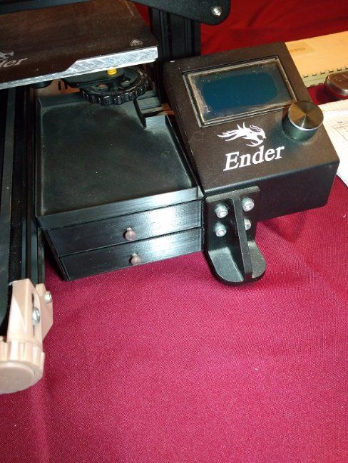

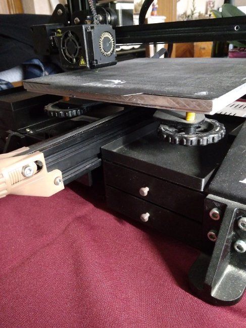

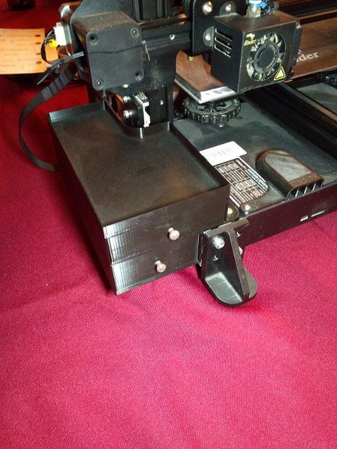

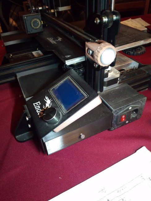

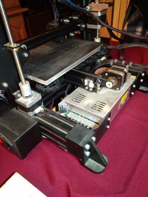

J'ai une Ender 3 depuis des années , à qui j'ai fait subir pas mal de modifs et d'améliorations .
Mais je suis très souvent confronté à sa surface de travail .
L'idée m'est venue d'élargir la machine ... D'où " Réalisation d'une grosse " Ender III " ".
Les photos montrent ma machine , et surtout le plateau massif indéformable en aluminium de 10mm !
Ce plateau fait 240mm de largeur .
Je voudrais passer à 350mm .
Mécaniquement , aucun problème mais ma crainte vient du côté carte !
Pour supporter et guider proprement ce nouveau plateau , je compte mettre deux rails et deux moteurs .
Deux moteurs , c'est classique et sans embrouille sur le " Z " .
Là en " Y " les moteurs travaillent sans arrêt , et ma crainte est de griller en quelque minutes la sortie " Y " !!!!
Existe t'il un moyen de passer plus de courant dans " Y " sans charger cette sortie .
Pour exemple ça existe ( mosfet ) pour le chauffage du bed .
Photos de ma machine ( à savoir que j'en ai modifié plusieurs comme çà ).

Salut,
Ça dépend du pilote de moteur que tu as sur l'axe Y. Quel est le p'tit nom de ta carte mère? Si tu as une carte "bruyante" (V1.1.2/1.1.4 "non silent", il me semble), alors tu pourrais changer pour une carte où les pilotes seraient amovibles et/ou les signaux direction et pas seraient accessibles pour utiliser un driver externe 🤔
Par contre, tu n'aurais pas moyen d'évider ta future "plaque de marbre" 😝, histoire de l'alléger pour pouvoir appliquer des accélérations plus élevées?
Bonjour Pommeverte ,
Côté carte mère , c'est une V1.1.2 ou 4 . Sur laquelle j'ai ajouté à l'époque des cartes pour la rendre plus douce , et des silent bloc aux moteurs .
Changer de carte ? Une ender plus récente ou une différente ?
Pour la " plaque de marbre " , je peux trouver une autre solution , mais çà allait tellement bien sur celle là !

oui, une avec un "vrai" 😅 microcontrôleur, où tu pourras mettre toutes les options que tu veux.  Tout dépend de ton budget. Si il est serré, tu pourrais partir sur une SKR 1.4 + TMC2208 ou 09,  où tu pourras avoir 1 pilote par moteur Y. Il restera la compatibilité avec ton écran. Normalement, il est possible de bidouiller un câble... sinon, il y a la possibilité de changer d'écran
Premier point , c'est çà , c'est ces petites cartes " Smoother " que j'ai installées .
J'ai regardé la carte SRK 1.4 ... Tu dis , 1 pilote par moteur " Y " .
Comment fais tu car il n'y a qu'un emplacement pour une TCM par axe ?
D'autre part , cette SRK a un lecteur de carte SD ? Je n'arrive pas à voir sur la photo .
il y a 54 minutes, Georges de Villette a dit :
il y a 5 emplacements de pilote. C'est à toi de choisir lorsque tu configures ton firmware ( X,Y,Z,E,Y2)

Il faudra aussi penser à la chauffe du plateau. 10mm d'épais x 350 x 350, ça doit pas se chauffer en 2 minutes 🤨...
Modifié (le) par pommeverte
Pour le plateau , même actuellement c'est très long .
Mais une fois que c'est chaud , c'est très régulier , et entre deux petites impressions je ne perd que 1 ou 2°.
Ta solution la moins couteuse me plait beaucoup !
Driver externe j'ai déjà toucher avec des essais que j'avais fait avec un arduino .
Et les termes de Dir , Enable et Step ne me sont pas inconnus !

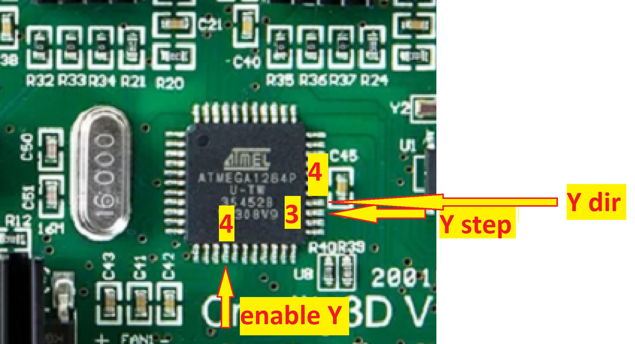

Sur la photo ci jointe , le microcontrôleur c'est la puce qui est au dessus de l'écriture " Créality " . C'est çà ?
Il y a 1 heure, Georges de Villette a dit :
Oui mossieur le Atmega 1264PU-TW.

J'espérais qu'il y ait une résistance entre les sorties du µC (microcontrôleur) et les entrées du pilote pour que ce soit plus simple à souder mais malheureusement, c'est du direct, enfin, faut qu'en même prendre un sous-terrain (via) comme on peut le voir sur le routage de la V1.1.2 (quasi identique à la V1.1.4 il me semble) Ender3_pcb_parts V1.1.2.PDF
Donc je te souhaite bon courage pour souder des fils sur:
  • le enable Y (commun au X et E) sur la 4ème patte en partant de la gauche du bord inférieur du µC
  • le step Y est sur la 3ème patte en partant du bas du bord droit du µC
  • le dir Y est sur la 4ème patte en partant du bas du bord droit du µC

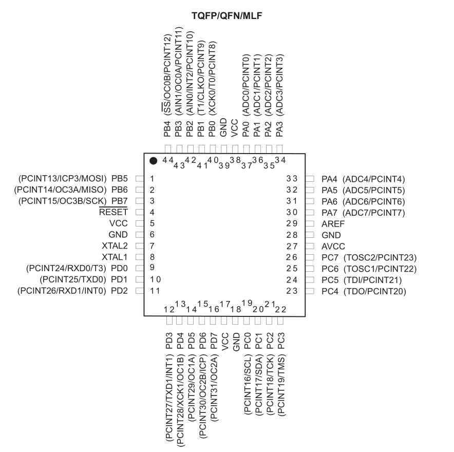

Pour déterminer les pattes, j'ai utilisé le fichier de définition de la carte dans les sources Marlin: pins_MELZI_CREALITY.h
PIN:  14   Port: D6        E0_ENABLE_PIN               protected
  .                          X_ENABLE_PIN                protected
  .                          Y_ENABLE_PIN                protected
PIN:  22   Port: C6        Y_STEP_PIN                  protected
PIN:  23   Port: C7        Y_DIR_PIN                   protected
et le schéma de la datasheet du µC:

Tu dis " .... faut qu'en même prendre un sous-terrain (via) ... " que dois je comprendre ?
Souder mes trois informations côté cuivre du circuit imprimé ?
"  (il faut modifier des constantes de temps pour la gestion du driver externe) " , tu peux développer ?
Je ne pige pas pourquoi ?
PS : Ce forum est très riche et on est vite perdu dans nos recherches ,y a t'il quelqu'un qui a fait ce genre de modif ?
Salut,
Il y a 4 heures, Georges de Villette a dit :
Désolé, j'essaie de me lancer dans l'humour mais c'est très rarement drôle 😩. Ce que je voulais dire, c'est que la carte est en double face (pistes sur le dessus et le dessous). Sur la routage, on voit que les pistes qui sortent du µC (sorties ENA, DIR, STEP) passent par des vias (trous métallisés) pour ressortir à proximité des entrées du pilote (driver).
Au final, ce n'est pas très important pour la suite, tu peux oublier 😅.
je les souderais directement sur les pattes du µC puisqu'il n'y a pas de vernis 😉

Salut,
Si tu décides d'utiliser le driver externe que j'ai indiqué plus haut, alors voici le firmware adapté à cette configuration. firmware.hex
Les éléments spécifiques au driver ont été annoté avec le commentaire "// external driver" dans le fichier configuration_adv.h. J'ai supposé que le bootloader était en version standard. Si tu décides d'utiliser la version optiboot, il faudra le préciser dans le fichier platformio et compiler le firmware (voir ce tuto)
J'ai également activé le babystep: en double-cliquant sur le bouton rotatif de l'écran lors de l'impression de la couche initiale, tu pourras régler la hauteur de la buse pour écraser plus ou moins la couche (voir cette vidéo pour mieux comprendre le principe).
Rappel: il faudra initialiser l'eeprom via l'écran (répondre OK à la question Init EEprom?) ou en envoyant un M502 suivi d'un M500 depuis Pronterface par exemple. Comme cette opération supprime les paramètres existants, il faudra penser à les mettre à jour (pas/mm de l'extrudeur,...)
Configuration_adv.h Configuration.h _Bootscreen.h _Statusscreen.h platformio.ini
