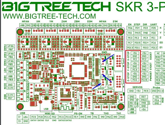

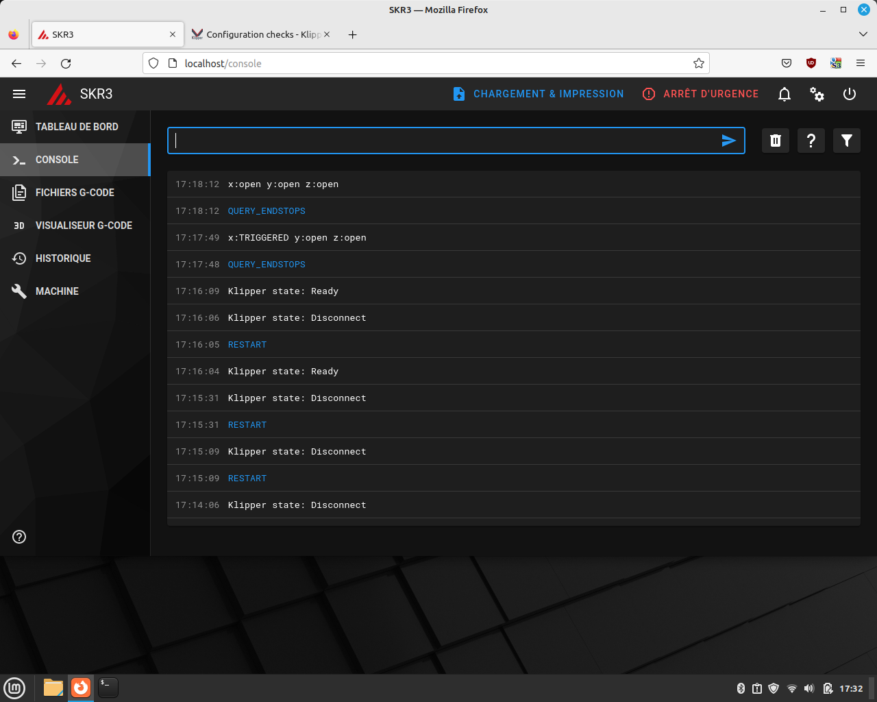

medmed Posté(e) Décembre 27, 2022 Partager Posté(e) Décembre 27, 2022 (modifié) Bonjour et bonnes fêtes ... Je pose là, ne sachant pas dans quelle catégorie mettre mon problème. J'essaie d'installer Klipper sur ma geeetech A10 sur laquelle j'ai changer la mère par une SKR3 avec tmc2209, ayant grillé ma SKR2 , mais c'est une autre histoire. Je vous fais la genèse parce que vous n'allez peut-être pas saisir ou je veux en venir. J'utilisais Marlin 2.1.1 sans les capteurs mécanique en X et Y parce que j'avais activé le sensorless homing et Bl touch pour le Z. Là sous klipper, que j'essaie de configurer, je dois réactiver dans un premier temps les capteurs mécaniques X et Y , sauf qu'ils ne marchent plus ??? Il reste en position "open" et led rouge allumé dès la mise sous tension. Et-ce que le fait d'avoir activé le sensorless homing sous marlin aurait avoir quelque chose ? J'ai pourtant changer le firmware. Pour info , j'utilise klipper sous lunix mint via une tablette windows sur laquelle j'ai installé linux. Modifié (le) Décembre 27, 2022 par medmed Lien vers le commentaire Partager sur d’autres sites More sharing options...
PPAC Posté(e) Décembre 27, 2022 Partager Posté(e) Décembre 27, 2022 (modifié) Salutation ! @medmed Je n'ai pas encore testé Klipper donc je parle sans savoir. Mais il me semble, que sans fournir ton printer.cfg ... ce sera pas simple de t'aider. Modifié (le) Décembre 27, 2022 par PPAC Lien vers le commentaire Partager sur d’autres sites More sharing options...
medmed Posté(e) Décembre 27, 2022 Auteur Partager Posté(e) Décembre 27, 2022 (modifié) Salut PPAC .... Le printer.cfg est en construction. J'en suis qu'au début. Pour autant je ne pars d'une feuille vierge, puisque j'utilise le printer.cfg dédier à la SKR3 sur le gitub de klipper. Le numéro des pins est correct et correspond bien à ceux de la carte mère. D'ailleurs, on peut les tester sous klipper dans la console avec "query_endstops". Qui te renvoie "open" ou triggered". Ouvert ou fermé, mes X et Y sont toujours "open" . Le z est "triggered" https://github.com/Klipper3d/klipper/blob/master/config/generic-bigtreetech-skr-3.cfg Citation # This file contains common pin mappings for the BigTreeTech SKR 3. # To use this config, during "make menuconfig" enable "low-level # options", "STM32H743", "128KiB bootloader", and "25MHz clock". # See docs/Config_Reference.md for a description of parameters. [stepper_x] step_pin: PD4 dir_pin: PD3 enable_pin: !PD6 microsteps: 16 rotation_distance: 40 endstop_pin: ^PC1 position_endstop: 0 position_max: 200 homing_speed: 50 [stepper_y] step_pin: PA15 dir_pin: !PA8 enable_pin: !PD1 microsteps: 16 rotation_distance: 40 endstop_pin: ^PC3 position_endstop: 0 position_max: 200 homing_speed: 50 Ce qui m'inquiète, c'est que les endstops X et Y branché restent allumés en permanence. Ce n'est pas normal, il me semble. Ça fait plusieurs mois que je ne les utilise plus depuis que j'ai activé le sensorless homing. Je viens d'inverser le mappage du X (PC1) et le Z (PC0) dans le fichier .cfg, et ça marche en branchant le endstop X sur le connecteur Z. X passe bien de "triggered" a "open" dans la console. J'ai donc bien un problème avec les connecteurs X et Y . Je me demande bien si tout cela n'a pas avoir avec le sensorless homing... C'est comme si les drivers étaient encore activé pour ???? Modifié (le) Décembre 27, 2022 par medmed Lien vers le commentaire Partager sur d’autres sites More sharing options...
fran6p Posté(e) Décembre 27, 2022 Partager Posté(e) Décembre 27, 2022 Quels pilotes utilises-tu sur ta carte ? Quels réglages des cavaliers as-tu mis ? Certains pilotes nécessitent de «couper» une patte pour que les interrupteurs de fin de course soient reconnus au lieu du sensorless ? Lien vers le commentaire Partager sur d’autres sites More sharing options...

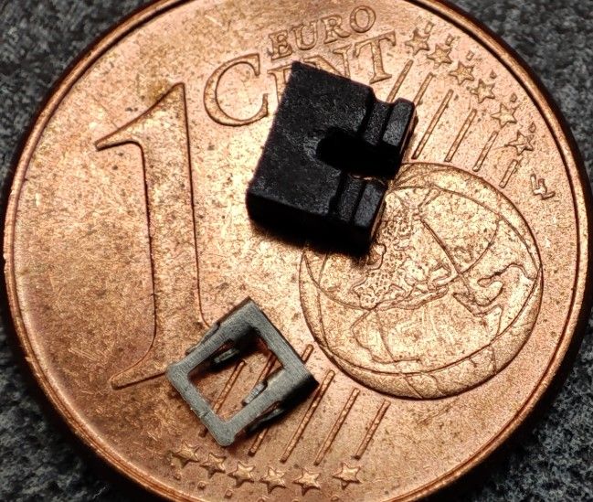

medmed Posté(e) Décembre 27, 2022 Auteur Partager Posté(e) Décembre 27, 2022 Pas sur la SKR3 ni la SKR2. J'ai résolu en partie mon problème. J'avais complètement oublié que pour activer le sensorless, il fallait mettre un minuscule juper sur la carte juste en dessous de chaque TMC2209. Une fois retiré, l'axe Y fonction mais pas le X. J'ai bien peur d'avoir un problème avec ce connecteur. J'ai essayé d'intervertir les drivers X et Y pour voir si le X n'avait pas un problème. Mais cela n'a rien changé. Lien vers le commentaire Partager sur d’autres sites More sharing options...
fran6p Posté(e) Décembre 28, 2022 Partager Posté(e) Décembre 28, 2022 Bigtreetech avec ses multiples cartes et leurs évolutions produit parfois des matériels moins fiables que les anciennes cartes (SKR 1.3 / 1.4 / 1.4T) Lien vers le commentaire Partager sur d’autres sites More sharing options...
medmed Posté(e) Décembre 28, 2022 Auteur Partager Posté(e) Décembre 28, 2022 (modifié) J'ai résolu le problème, mais j'aurais pu jamais le trouvé tellement c'était vicelard.. Je croyais avoir enlevé le jumper sous le TMC2209 de l'axe X, mais seul le plastic était venu. La partie métallique est resté dans les broches. C'est tellement petit (3.5x4mm) que je me suis rendu compte de rien. Je peux continuer mon aventure vers klipper avec ma tablette 11" windows sur laquelle j'ai installé linux mint. Mais c'est un vrai parcours du combattant et je galère pas mal, vu que je ne connais ni klipper, ni linux. De plus j'ai un combo carte mère/ imprimante improbable. Mais j'avance petit à petit.... Le temps de la config , j'utilise un double écran. Mes yeux me disent merci.. J'ai perdu une journée a cause de cette connerie d'endstops. Mais je commence à avancer un peu au lieu de faire du sur place. J'ai pu faire mon premier home avec le bl touch . Les ventilos tournent et la tête chauffe. Modifié (le) Décembre 28, 2022 par medmed Lien vers le commentaire Partager sur d’autres sites More sharing options...

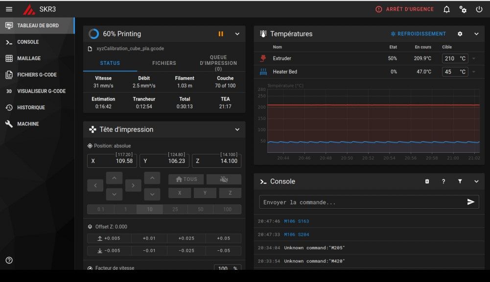

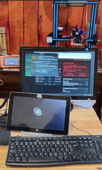

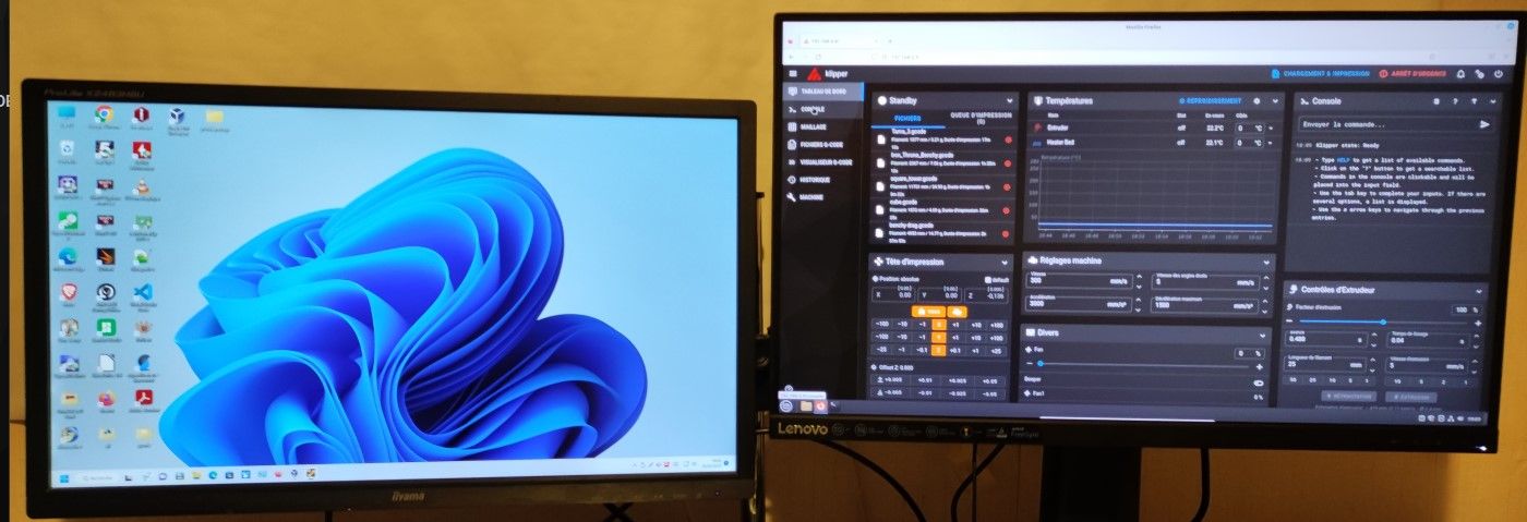

medmed Posté(e) Janvier 1, 2023 Auteur Partager Posté(e) Janvier 1, 2023 (modifié) Comme vous le savez (ou pas) , j'ai connecté ma tablette 11" en USB directement (je n'ai pas Raspberry Pi) à l'imprimante, dans une chambre que j'ai transformé en atelier . Comme ma tablette a le Wifi , je me suis dit, pourquoi ne pas connecter Klipper à mon ordinateur de bureau windows 11 ? Comme je suis une quiche aussi en réseau, toutes mes tentatives ont échoué. C'est là que j'ai eu l'idée d'installer Virtualbox avec Linux Mint sur mon ordinateur de bureau. Bingo ! Ça a marché dès ma première connexion. Ma tablette me joue le même rôle qu'un Raspberry Pi. Modifié (le) Janvier 1, 2023 par medmed Lien vers le commentaire Partager sur d’autres sites More sharing options...
fran6p Posté(e) Janvier 2, 2023 Partager Posté(e) Janvier 2, 2023 Si ta tablette et ton PC sont dans le même réseau local, l'accès à celle-ci nécessite juste de connaitre son adresse IP pour se connecter à l'interface Web (Fluidd, Mainsail, Octoprint, …) installée sur la tablette via un navigateur, non ? En tout cas c'est ainsi que je procède pour accéder à mes matériels derrière des RPi, tablette dédiée, AndroidTV box, OrangePi, ou autres PCs… Ou alors je n'ai pas compris ce que tu cherchais à réaliser (c'est aussi une possibilité ). Lien vers le commentaire Partager sur d’autres sites More sharing options...
medmed Posté(e) Janvier 2, 2023 Auteur Partager Posté(e) Janvier 2, 2023 (modifié) Oui, c'est le même réseau . C'est que j'ai essayé en premier avec l'adresse ip dans le navigateur de mon pc de bureau, mais ça ne marche pas . Le plus rageant, c'est que je voyais Klipper sur le réseau local. Mais impossible de m'y connecter. J'ai même désactivé le parfeu, pensant que cela pouvait venir de lui. J'ai aussi testé Putty (dans windows) et activé le SSH sur linux pensant là aussi que cela pouvait venir de là. Mais rien a faire. Virtualbox a réglé mon problème Modifié (le) Janvier 2, 2023 par medmed Lien vers le commentaire Partager sur d’autres sites More sharing options...
fran6p Posté(e) Janvier 2, 2023 Partager Posté(e) Janvier 2, 2023 Un problème de paramétrage du réseau local dans Windows «Centre réseau et partages» (panneau de configuration) ? Lien vers le commentaire Partager sur d’autres sites More sharing options...
medmed Posté(e) Janvier 2, 2023 Auteur Partager Posté(e) Janvier 2, 2023 (modifié) Mais que je suis con !!!!!!! Je me connecte par Ethernet, et j'avais désactivé le wifi qui me servait a rien sur mon pc de bureau. J'ai réactivé le wifi et ça marche. Bref, j'ai installé Virtualbox pour rien. Par contre, je ne sais pas comment Linux sur virtual box se connecte à la tablette, vu qu'il est aussi configuré sur l'Ethernet. C'est un mystère... Modifié (le) Janvier 2, 2023 par medmed Lien vers le commentaire Partager sur d’autres sites More sharing options...

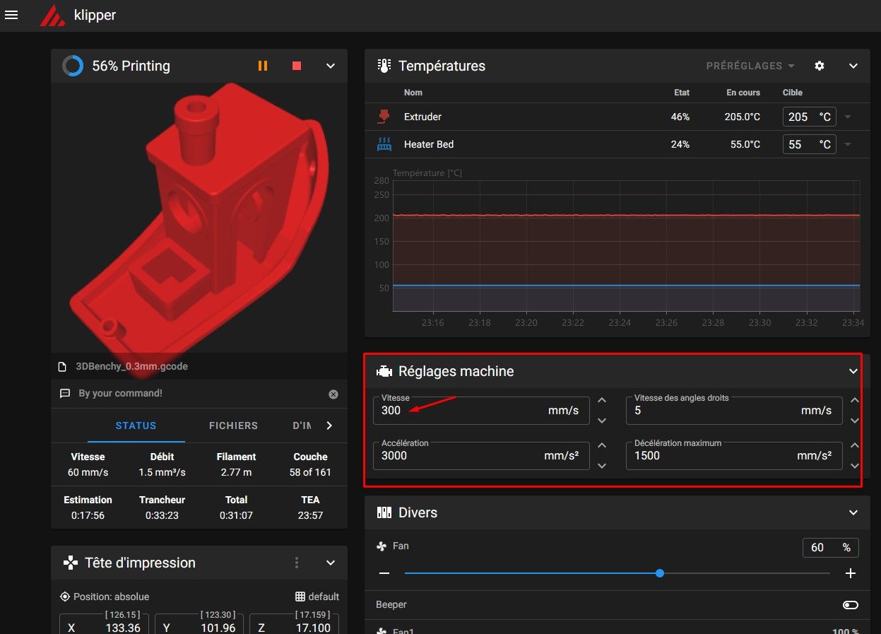

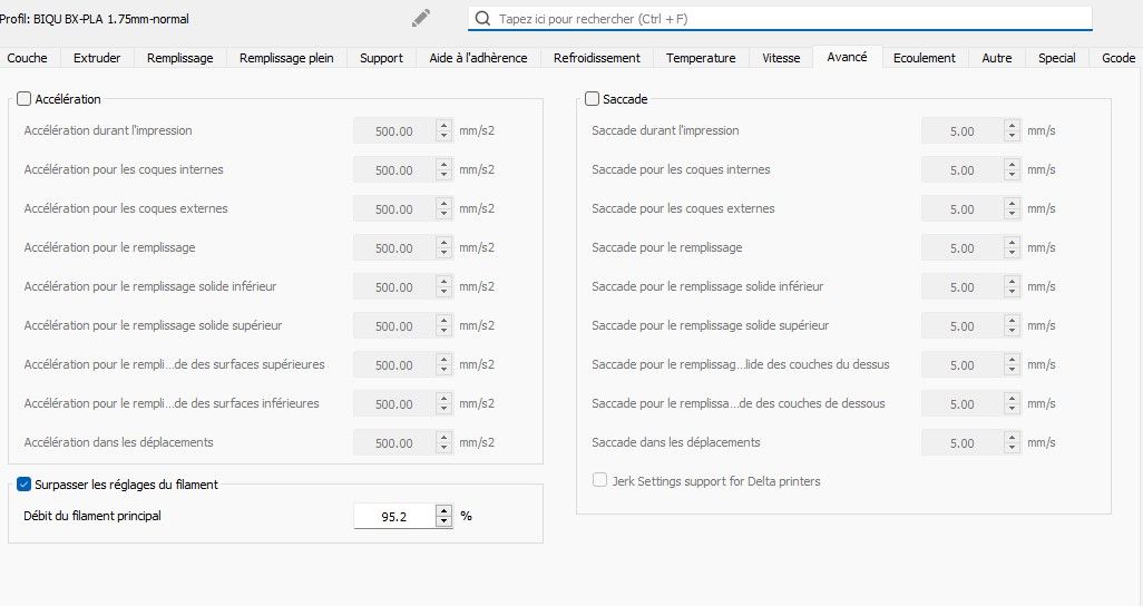

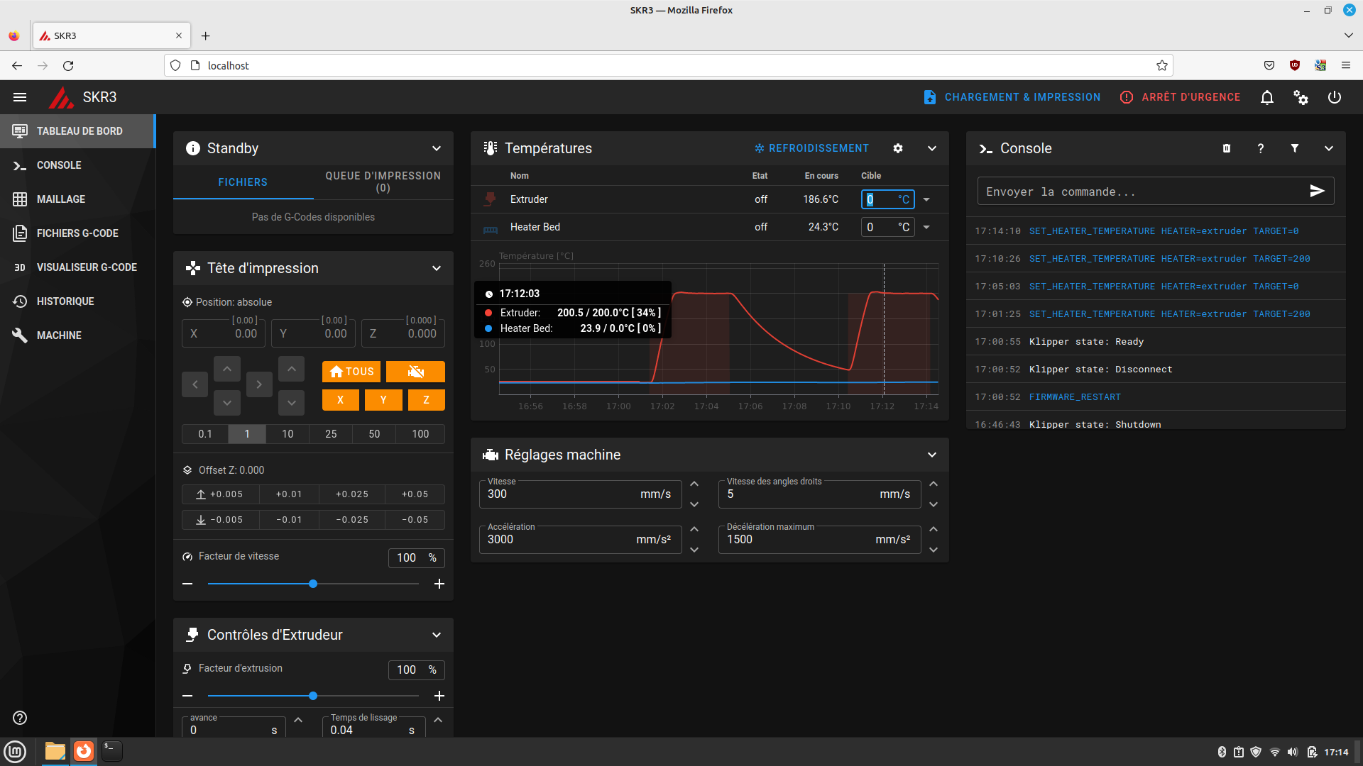

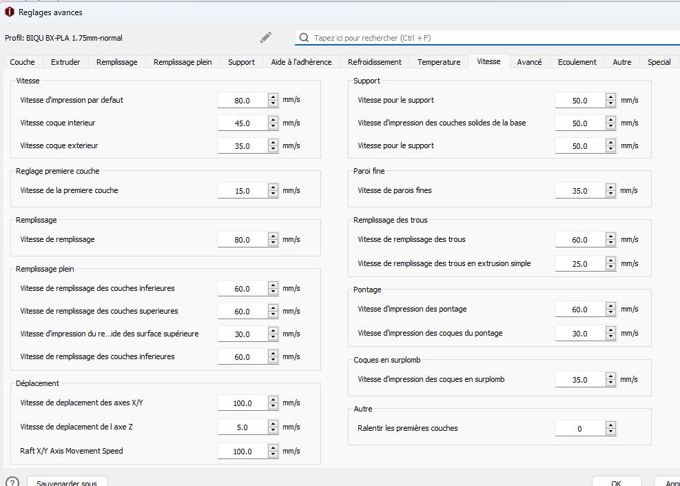

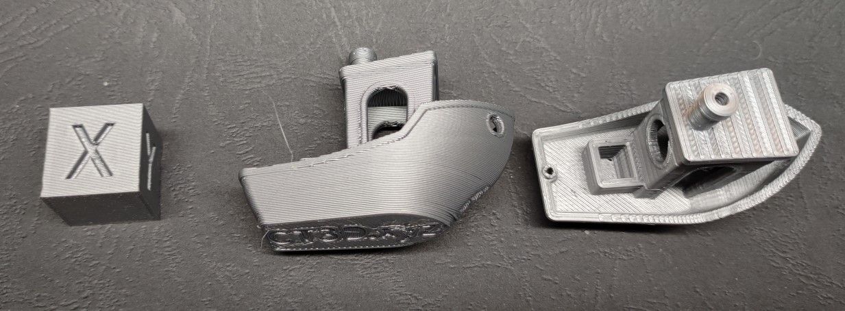

medmed Posté(e) Janvier 8, 2023 Auteur Partager Posté(e) Janvier 8, 2023 Bonjour, J'ai du mal comprendre pourquoi Klipper me donne comme réglage machine 300mm/s ??? Ce n'est pas possible, pourtant mes pièces de tests sortent avec une qualité acceptable. Dans ideamaker ... Lien vers le commentaire Partager sur d’autres sites More sharing options...
fran6p Posté(e) Janvier 8, 2023 Partager Posté(e) Janvier 8, 2023 La vitesse que tu vois affichée dans cette section correspond à la vitesse maximale déclarée dans la section [printer] (max_velocity) de ton fichier printer.cfg. Exemple pour une de mes imprimantes (Ender3 S1) : Citation [printer] kinematics: cartesianmax_velocity: 300 max_accel: 3500 # max_accel_to_decel: 7000 max_z_velocity: 10 square_corner_velocity: 5.0 max_z_accel: 1000 Tu verras lors d'une impression la vitesse varier dans la zone «STATUS» à gauche de celle que tu montres (en fonction des paramètres choisis lors du tranchage via Idemaker). Lien vers le commentaire Partager sur d’autres sites More sharing options...
medmed Posté(e) Janvier 8, 2023 Auteur Partager Posté(e) Janvier 8, 2023 D'accord, je dormirai moins bête ce soir.... Lien vers le commentaire Partager sur d’autres sites More sharing options...
