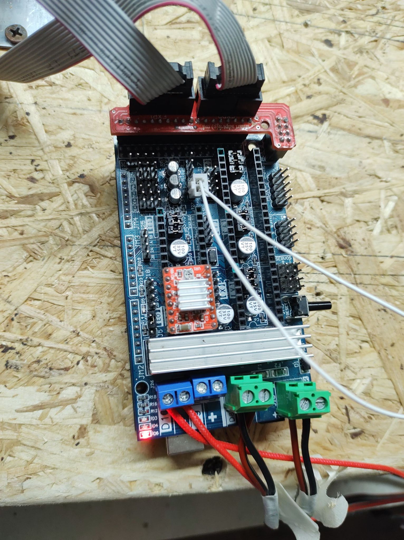

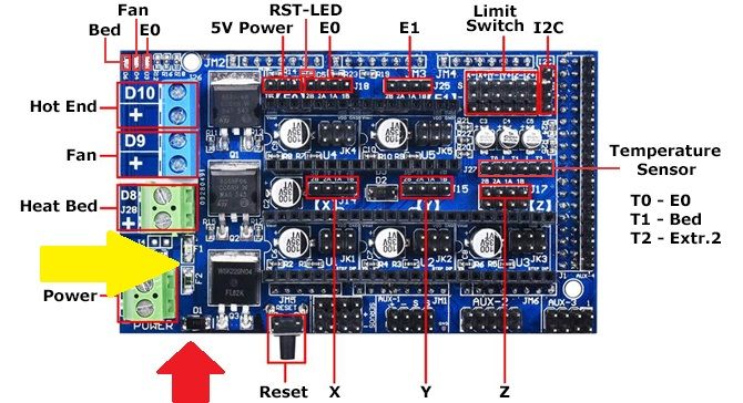

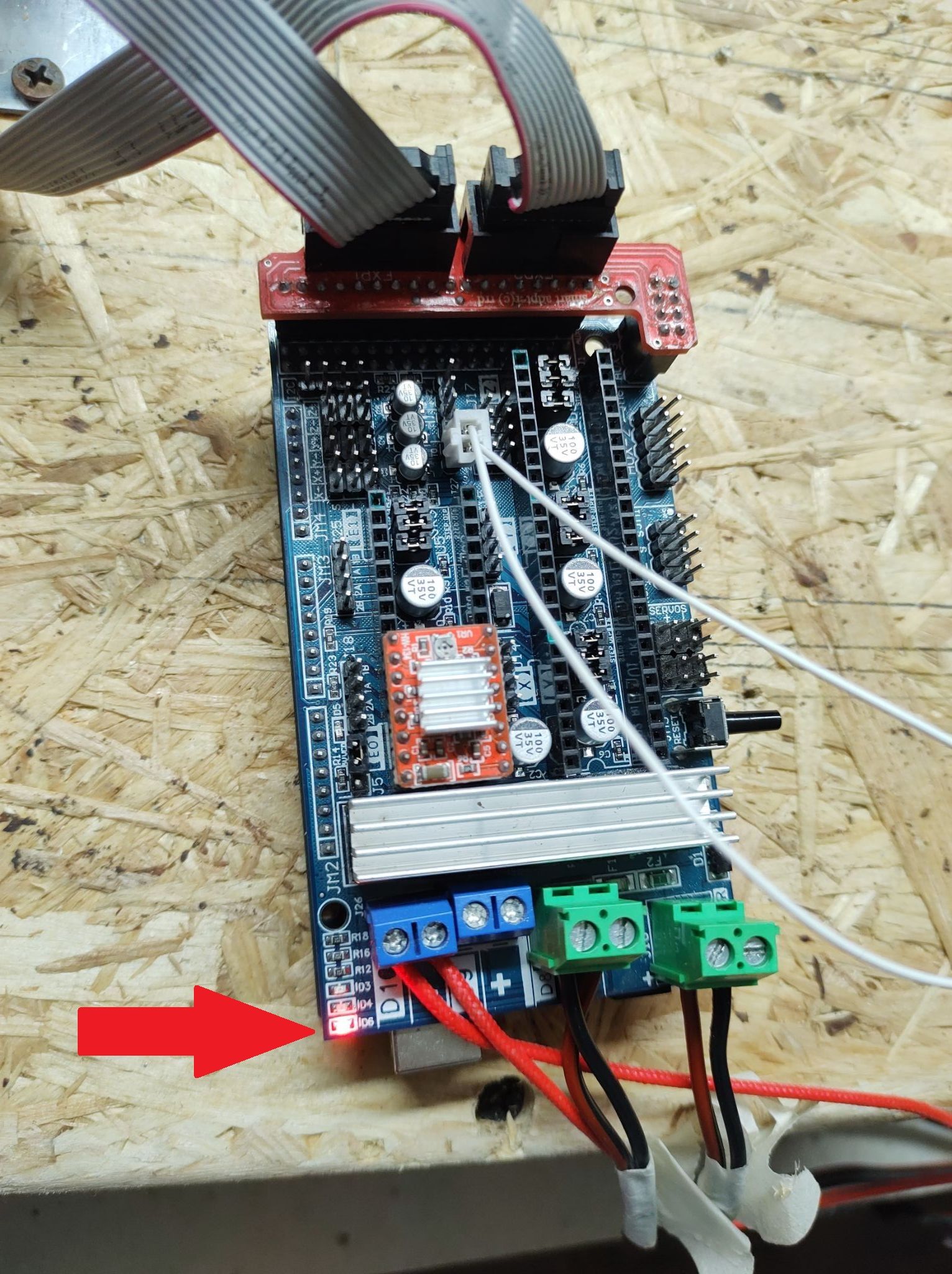

pat30 Posté(e) Décembre 30, 2022 Posté(e) Décembre 30, 2022 (modifié) il y a 34 minutes, sarsarote a dit : bonjour tu avais raison ma sonde de température touchais la buse de ce fait ca ne fonctionnais pas maintenant ma cartouche chauffante ne chauffe pas j'en ai essayé 2 qui fonctionne et que j'ai testé sur mon imprimante je ne comprend pas ce qu'il ce passe je suis perdu tu as remis la sonde dans la buses? c'est quoi les câbles branchés sur D8 ? car logiquement ça devrait être la sortie du BED donc rien de raccordé dans ton cas et ce qui m'inquiète c'est que la led du BED est éclairée ... aide toi de cette image, normalement tu dois avoir le 12 volts à POWER, la cartouche chauffante à HOT END et ta sonde à T0 Modifié (le) Décembre 30, 2022 par pat30

pat30 Posté(e) Décembre 30, 2022 Posté(e) Décembre 30, 2022 (modifié) il y a une heure, sarsarote a dit : c'est une alim D8 et power c'est une alim aussi non elle s'allume pas ce que je comprend pas , quand je branche l'alim sur power la carte s'allume pas et quand je mais l'alim sur D8 elle s'allume NOOONNNNNNN, D8 est une sortie pas une entrée alim!!! je pense que ta carte a pris un coup... tu as un testeur ? regarde la diode est allumée Modifié (le) Décembre 30, 2022 par pat30

pat30 Posté(e) Décembre 30, 2022 Posté(e) Décembre 30, 2022 (modifié) il y a une heure, sarsarote a dit : j'ai branché que le power il y a bien 12v mais la carte s'allume pas Au mieux fusible HS au pire Mosfets, fusible, diode de protection... il y a une heure, sarsarote a dit : quand je la branche en usb elle s'allume je comprend pas Normal, c'est pas le même circuit d'alimentation. Pour détailler un peu plus, les leds BED, FAN, E0 doivent s'éclairer uniquement si les circuits sont en fonction, si une est eclairé alors que le circuit n'est pas activé cela veut dire qu'il y a certainement un court jus. d'aprés tes photo précédente, tu as envoyé du 12 volts dans la sortie du BED, le problème c'est que si la Ramps1.6 à le même tracé que la 1.4 le + du bed correspond au - de l'alim donc court jus sur l'alim. Tu as 2 fusibles (flèche jaune)sur la carte et une diode (flèche verte) débranche tout mega compris et teste les Modifié (le) Décembre 30, 2022 par pat30

pat30 Posté(e) Décembre 30, 2022 Posté(e) Décembre 30, 2022 (modifié) c'est pas comme ça qu'on teste. il ne faut rien de branchés sur la Ramps, même le mega tu l'enlève, pas d'alim non plus, tu mets ton testeur en position diode et une pointe de chaque cotés des fusibles s'ils sont bon ton testeur va biper. Pour la diode pareil, une pointe de chaque coté, tu aura soit une valeur soit un bip, après tu inverse les pointes et tu devrais avoir l'inverse du test précèdent. il y a 28 minutes, sarsarote a dit : - HiLetgo 2pcs W1209 12V DC Digital Temperature Controller with Display Micro Digital Thermostat -50-110°C Temperature Controller Switch W/ 10A Relay and Waterproof NTC Probe : Amazon.fr: Bricolage @sarsarote ça ne te servira à rien pour ta machine, le thermostat s'arrête à 110°C pour le PET il faut entre 200 et 220°C. il y a 28 minutes, sarsarote a dit : - VISSQH 3 pièces variateur 12v,Mini Moteur Contrôleur de Vitesse, PWM Regulateur de Vitesse, DC 5V-35V 5A Réglable PWM Commutateur, 6V 12V 24V Interrupteur Variateur de Vitesse Indicateur LED : Amazon.fr: Commerce, Industrie et Science ça c'est pour des moteur à courant continue donc pas de NEMA, c'est bon mais pas pour ton moteur il y a 28 minutes, sarsarote a dit : - HUAREW 12 valeurs 300 pièces diode de redressement 1N4001 1N4002 1N4004 1N4005 1N4007 1N5404 1N5406 1N5408 Diode Schottky 1N5817 1N5818 1N5819 Diode de commutation 1N4148 kit de classification : Amazon.fr: Commerce, Industrie et Science ??? Modifié (le) Décembre 30, 2022 par pat30
sarsarote Posté(e) Décembre 30, 2022 Auteur Posté(e) Décembre 30, 2022 D1 pas de bip F1 bip F2 bip il y a 21 minutes, pat30 a dit : c'est pas comme ça qu'on teste. il ne faut rien de branchés sur la Ramps, même le mega tu l'enlève, pas d'alim non plus, tu mets ton testeur en position diode et une pointe de chaque cotés des fusibles s'ils sont bon ton testeur va biper. Pour la diode pareil, une pointe de chaque coté, tu aura soit une valeur soit un bip, après tu inverse les pointes et tu devrais avoir l'inverse du test précèdent. @sarsarote ça ne te servira à rien pour ta machine, le thermostat s'arrête à 110°C pour le PET il faut entre 200 et 220°C. ça c'est pour des moteur à courant continue donc pas de NEMA, c'est bon mais pas pour ton moteur ??? sur le site que t'ai envoyé il a utilisé sa c'est dans la liste Parts List – Petamentor.com
pat30 Posté(e) Décembre 30, 2022 Posté(e) Décembre 30, 2022 il y a 5 minutes, sarsarote a dit : D1 pas de bip c'est quoi les valeurs que tu avais ? autre chose, apparemment la Ramps1.6 n'a pas de led pour dire qu'elle est en marche donc c'est normal que rien ne s'allume quand tu branche l'alim. remonte le mega, tu vas rebrancher uniquement l'alim sur power, la cartouche sur Hot end et la thermistance, si l'écran s'éclaire lance un test de chauffe, et surtout rien sur D8. et tu me dis.

pat30 Posté(e) Décembre 30, 2022 Posté(e) Décembre 30, 2022 il y a 30 minutes, sarsarote a dit : D1 ca reste sur 1 fusible OK, diode Ok je pense que tu as cramé le régulateur du méga. si tu branche tout sauf l'usb on va éviter de cramer le PC est ce que tu as 5 volts au niveau des connecteurs du Ramps (voir image en haut)?

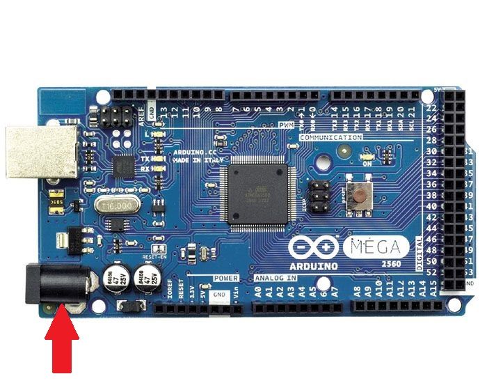

pat30 Posté(e) Décembre 30, 2022 Posté(e) Décembre 30, 2022 (modifié) il y a 14 minutes, sarsarote a dit : j'ai pris la borne du + power et testé avec l'autre les 3 borne c'est bon ? merci, logiquement c'est la pointe rouge sur les pins 5 volts et la pointe noire sur le - de Power. Normalement le Mega a une prise pour l'alimenter avec du 12 volts, si tu as de quoi le brancher par cette prise enlève le Ramps et regarde si les LEDS du Mega s'éclairent. Modifié (le) Décembre 30, 2022 par pat30
sarsarote Posté(e) Décembre 30, 2022 Auteur Posté(e) Décembre 30, 2022 avec le cable usb pc la mega s'alume en vert elle est pas morte alors ?
pat30 Posté(e) Décembre 30, 2022 Posté(e) Décembre 30, 2022 non pas l'USB, comme je t'ai dis c'est un circuit diffèrent, par la prise noire
