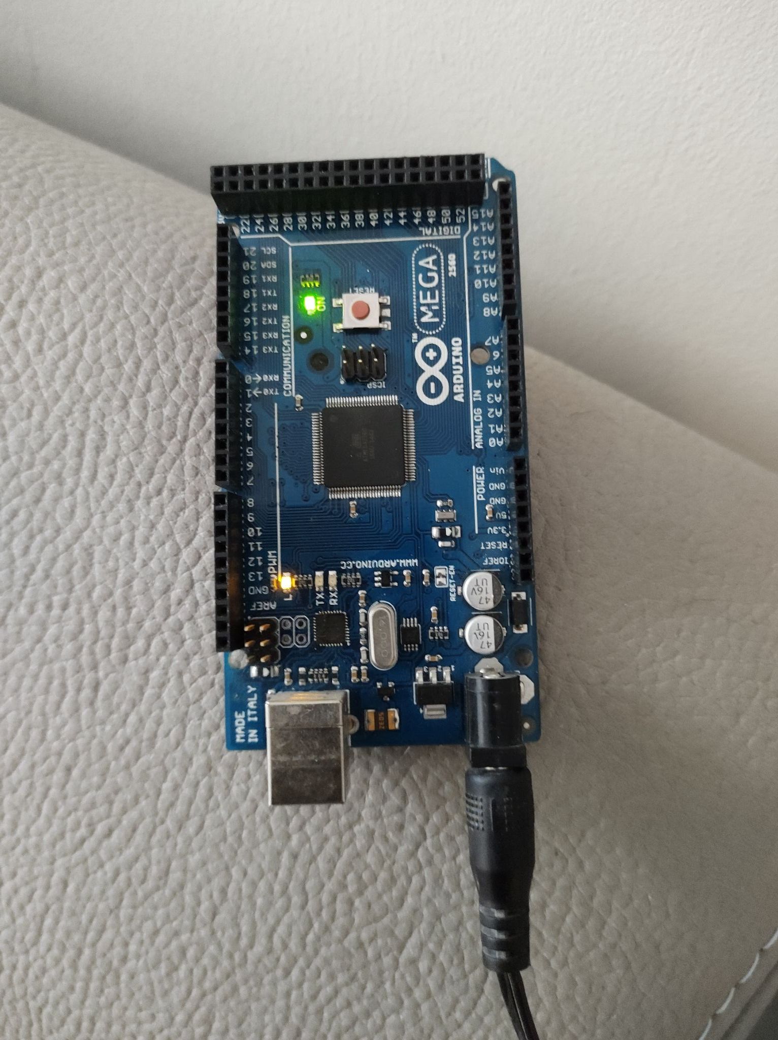

je viens d'essayé avec une alimentation 12v elle s'allume avec une led verte et une led orange voir photo
Il y a 22 heures, pat30 a dit :
Le régulateur de ton méga est HS, c'est réparable mais il faut pas être mauvais en soudure et dans l'idéal avoir une station à air chaud, DSL.
je veux bien que l'on passe sur l'autre post mais pour certaine personne on dirais que sa gene vu que c'est pas les meme post
Ca veut dire que ton mega est encore en vie , mais ton Ramps a grillé.
Sur ce post on regle tes problemes de ramps et mega sur l'autre post on gère la machine, si on mélange les deux post, ça va devenir difficile à lire.
Vu ce que tu as commandé on va laisser de cotés ton Arduino, tu n'en aura pas besoin.
Si tu as des doutes sur le branchement de chaque appareils poste ta liste en commande sur l'autre post et on te viendra en aide mais ne branche rien si tu n'es pas sûr de ce que tu fais.  😉
