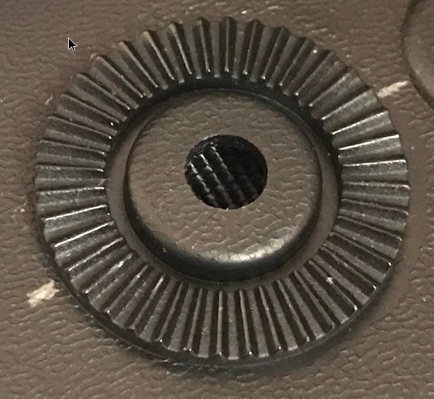

pou Posté(e) Décembre 29, 2022 Partager Posté(e) Décembre 29, 2022 Bonjour la photo vous explique tout, je voudrais reproduire cette pièce mais mon dessin n’amincit pas la rainure qui a les mêmes proportions du bord exterieur jusqu'au centre du cercle si vous avez la solution je suis preneur Merci Lien vers le commentaire Partager sur d’autres sites More sharing options...

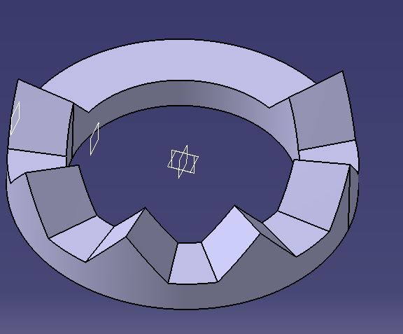

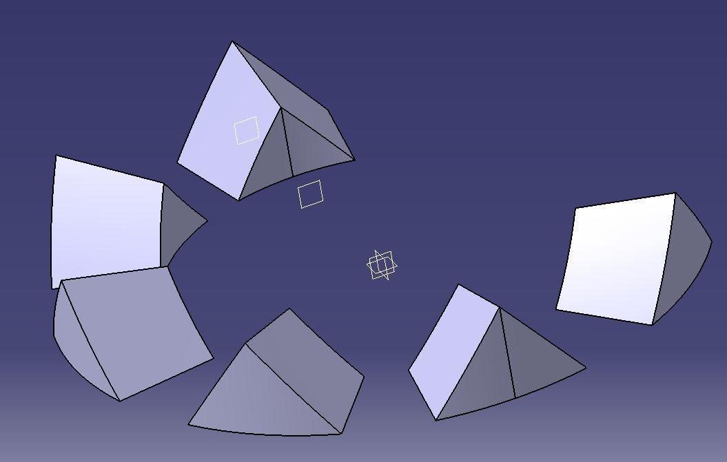

gerardm Posté(e) Décembre 29, 2022 Partager Posté(e) Décembre 29, 2022 (modifié) Bonjour, Avec mon logiciel de cao mais ce doit être transposable. création d'un plan P1 vertical distant du centre pièce rayon pièce (voir un poil de plus) création d'un plan vertical P2 distant du centre pièce rayon du trou (voir un poil de moins) Dans le plan P1 une esquisse de la forme de la dent dimensions extérieures. Dans le plan P2 une esquisse de la forme de la dent dimensions intérieures. Création de la dent par "un solide multisections" en sélectionnant les deux esquisses. Une répétition circulaire (nombre de dents) avec axe vertical centre pièce. Découpe par un cylindre diamètre extérieur pièce. Découpe par un cylindre diamètre du trou. Création d'une couronne cylindrique sur le dessous des dents. Modifié (le) Décembre 29, 2022 par gerardm Lien vers le commentaire Partager sur d’autres sites More sharing options...

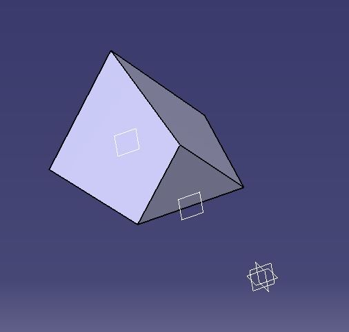

Axel Posté(e) Décembre 29, 2022 Partager Posté(e) Décembre 29, 2022 c'est ce principe là ? Lien vers le commentaire Partager sur d’autres sites More sharing options...
pou Posté(e) Décembre 29, 2022 Auteur Partager Posté(e) Décembre 29, 2022 Bonjour à vous tous gerardm je comprends mieux l'explication que les dessins je vais tester dès que je peux methylene67 j'ai oublié de préciser que c'est avec un solidworks Axel, oui c'est ça sauf que les dents sont pointues à suivre Lien vers le commentaire Partager sur d’autres sites More sharing options...

pou Posté(e) Décembre 29, 2022 Auteur Partager Posté(e) Décembre 29, 2022 Je ne suis pas un pro je ne sais faire que des choses simples donc dès que je peux je m'y mets sinon diametre exterieur 30mm diametre int 18mm 41 crêtes triangle equilateral 1mm de coté sur la périphérie du cercle de 30mm sous les crêtes un socle circulaire de 2mm d'épaisseur Il y a quelque temps un colistier avait fait une petite vidéo d'une manip que je ne savais pas faire, j'ai regardé cette video jusqu à ce que j'y arrive donc si une bonne âme pouvait faire la même chose pour cette roue dentée cela me permettra de comprendre et de recommencer jusqu'à ce que j'y arrive sinon dès que je peux je m'y mets avec les explications de gerardm Lien vers le commentaire Partager sur d’autres sites More sharing options...
methylene67 Posté(e) Décembre 29, 2022 Partager Posté(e) Décembre 29, 2022 (modifié) @pou manque la côte du triangle côté diamètre 18 mm. Par ailleurs sur ta photo l’arrête du haut n’est pas vive mais il y a un plat. Ce que t’a expliqué gerardm est le plus court selon moi (en tout cas sous catia), c’est en effet le solide multi section et la répétition circulaire à utiliser. Je construirai cependant l’anneau inférieur en premier. Modifié (le) Décembre 29, 2022 par methylene67 Lien vers le commentaire Partager sur d’autres sites More sharing options...

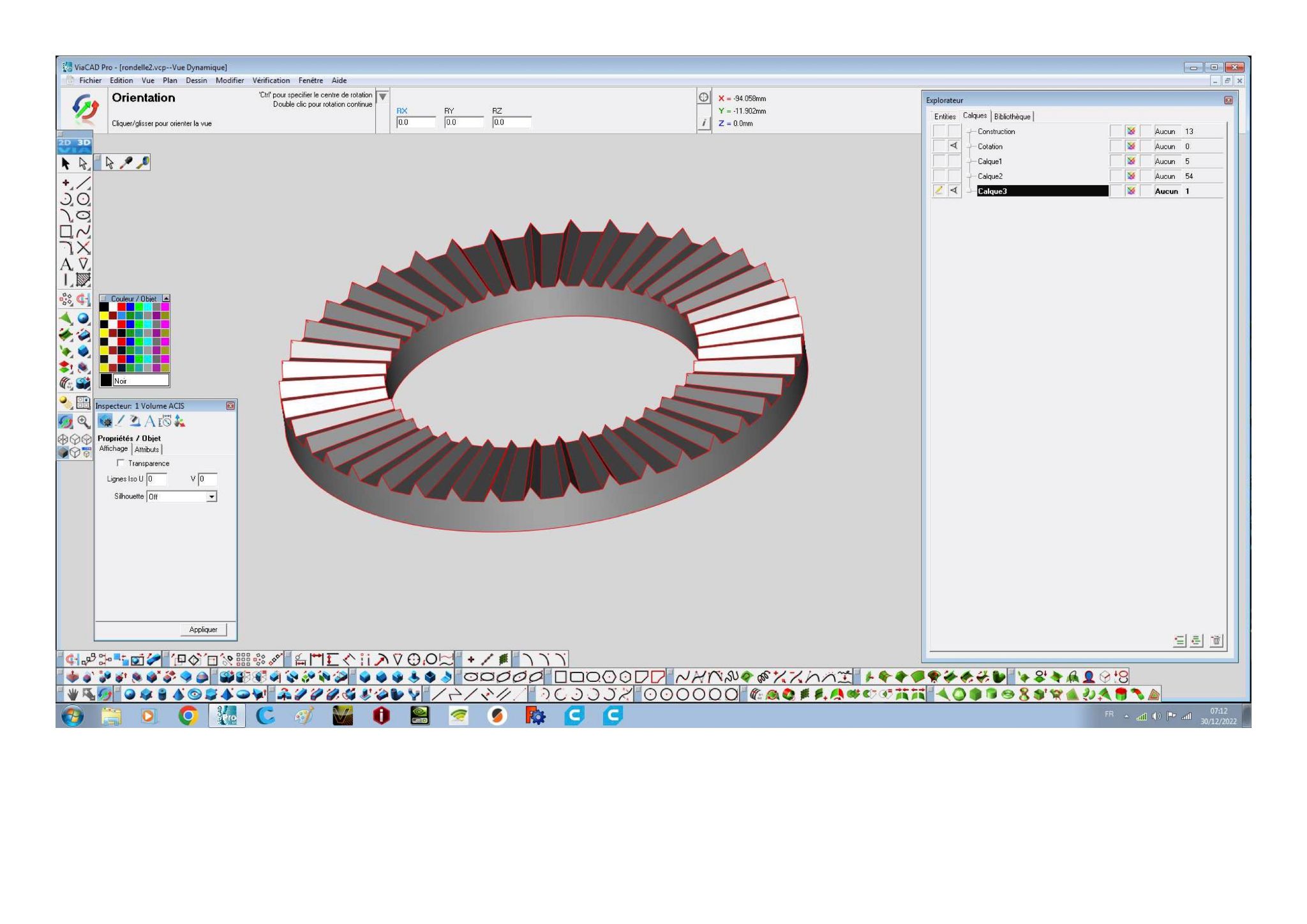

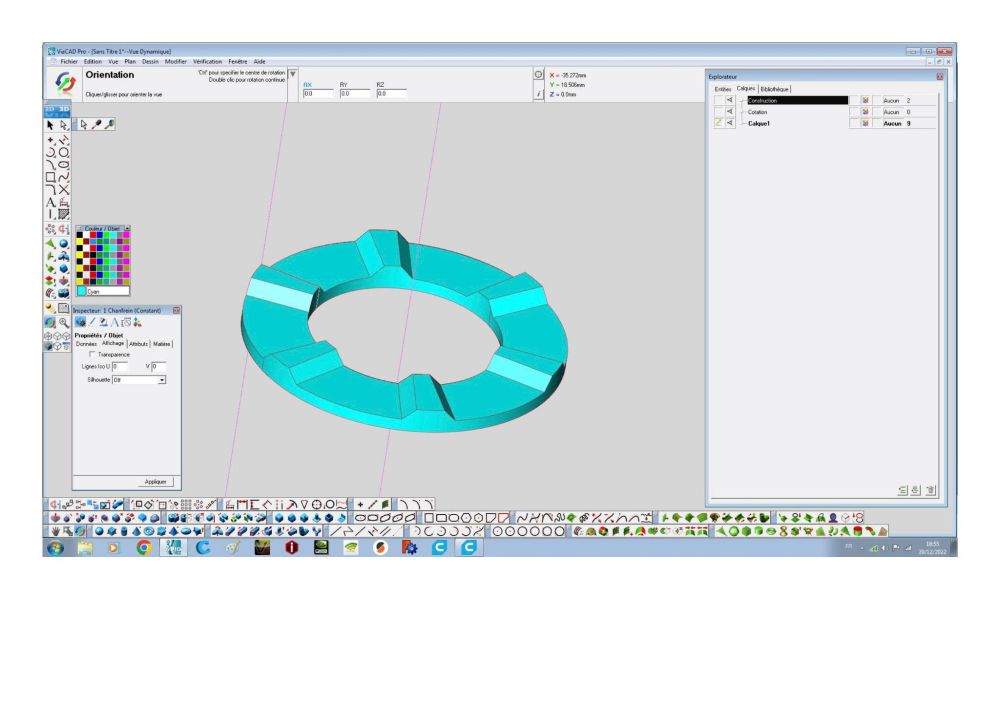

Axel Posté(e) Décembre 30, 2022 Partager Posté(e) Décembre 30, 2022 Voilà le résultat selon les mesures données et l'interprétation que j'en ai faites. Les crêtes conservent leur profil triangulaire équilatéral et sont donc moins hauts vers le centre. On peut ajouter des congés aussi Lien vers le commentaire Partager sur d’autres sites More sharing options...

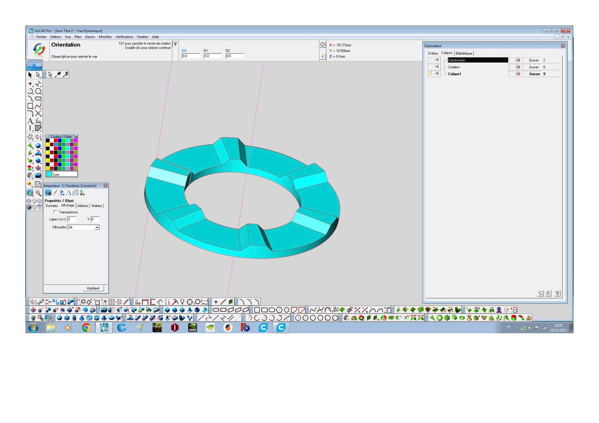

pou Posté(e) Décembre 30, 2022 Auteur Partager Posté(e) Décembre 30, 2022 (modifié) je peux dessiner le triangle équilateral sur le grand perimetre et aussi dessiner le petit triangle equilatéral sur le petit périmetre interieur mais comment faire pour que le bossage suit les arêtes dessinées ? En réalité mon problème est là . je sais faire un tube qui suit une courbe de reference parce que c'est régulier mais là je ne sais pas faire, ici je n'ai pas encore dessiné le petit triangle Modifié (le) Décembre 30, 2022 par pou Lien vers le commentaire Partager sur d’autres sites More sharing options...

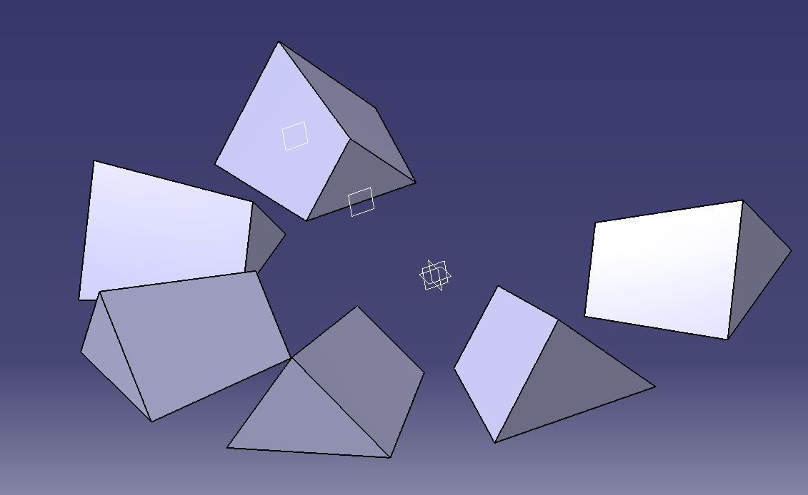

Axel Posté(e) Décembre 30, 2022 Partager Posté(e) Décembre 30, 2022 Il y a 15 heures, gerardm a dit : Création de la dent par "un solide multisections" en sélectionnant les deux esquisses. comme l'a suggéré @gerardm Dans mon logiciel, c'est la même chose, je dessine les deux triangles à leur place respective et j'utilise un outil d'extrusion qui va les relier pour former le volume en forme de dent. Ensuite, je l'étend un peu les deux extrémités pour pouvoir les sectionner par des plans cylindriques, de sorte que la dent suive alors parfaitement le contour de la couronne. Ensuite, je procède à une duplication polaire (41x) selon l'axe z, centre de ta couronne Lien vers le commentaire Partager sur d’autres sites More sharing options...
methylene67 Posté(e) Décembre 30, 2022 Partager Posté(e) Décembre 30, 2022 (modifié) Il faut créer les deux plans de chaque triangle comme te l’a suggéré gerardm. Bien évidemment ces plans ne peuvent pas être tangents au cercle de ta pièce sinon il manquera de la matière, ils doivent donc être légèrement au-delà (genre 1 mm). Modifié (le) Décembre 30, 2022 par methylene67 Lien vers le commentaire Partager sur d’autres sites More sharing options...
pou Posté(e) Décembre 30, 2022 Auteur Partager Posté(e) Décembre 30, 2022 je peux dessiner le triangle equilateral sur le grand perimetre et la même chose sur le petit cercle et comme dit un peu plus long pour pouvoir retailler mais je ne sais pas comment remplir ce volume, je ne sais pas quel outil utiliser Lien vers le commentaire Partager sur d’autres sites More sharing options...
pommeverte Posté(e) Décembre 30, 2022 Partager Posté(e) Décembre 30, 2022 Salut, C'est dans le menu insertion -> bossage -> lissage Lien vers le commentaire Partager sur d’autres sites More sharing options...
