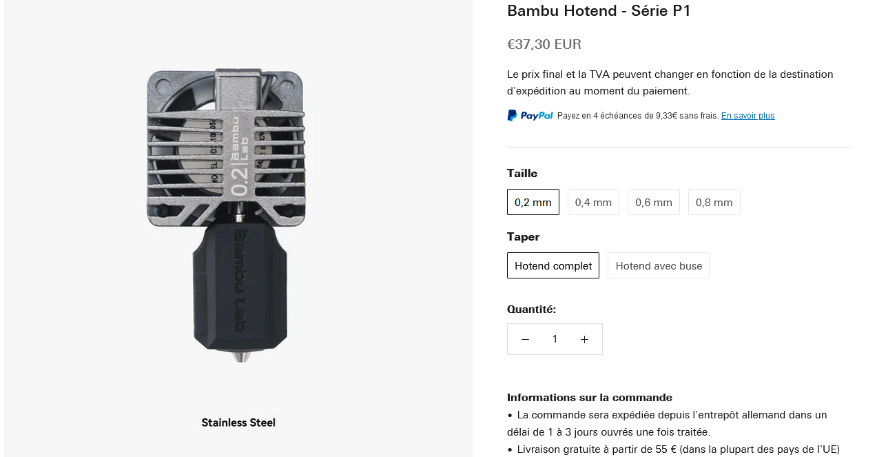

Et 2ème question, si je veux faire du filament chargé en fibres, je crois qu'il faut passer en buse acier trempé. Sur le site de Bambu, je vois pas différentes sortes de buses, est-ce qu'elles sont toutes en acier trempé maintenant ?
Je tombe la dessus :
https://eu.store.bambulab.com/fr-fr/collections/bambu-hotends/products/serie-bambu-hotend-p1?variant=48790422749532
Acier trempé en 0,4mm c'est bien ça ?
Merci de votre aide, j'ai l'impression que même si elle est supposée être plus simple à utiliser que ma bonne vieille Artillery SWX1 je vais avoir plus de souci de gestion avec la P1S... 😅

Maintenant il n'y a que la buse de 0.20 qui est en inox :
Modifié (le) par divers
Il y a 4 heures, divers a dit :
pour la buse 0.2 c'est normale, vu que Bambu déconseille de l'utiliser avec un filament composite, mais pourquoi il n'y a plus de 0.4, 0.6 ou 0.8?, ils nous préparent une nouvelle P1 CF/GF Friendly peut-êtrer 🧐
Bonsoir, merci à vous... Donc si je prends des 0,4/0,6 et 0,8, maintenant je suis sur d'avoir de l'acier renforcé... 👍
Et si ça se trouve la mienne est déjà équipée d'origine d'une buse acier renforcé ? Comment savoir ?
Et merci Zetif, ce petit Y sera donc surement la première pièce que j'imprimerai avec ma P1S... Y a des modèles à conseiller plus que d'autres ?
Elles sont facilement identifiables, les buses en inox ont un radiateur gris claire, mais les buses en acier traités ont un radiateur noir.

Celle de gauche en acier trempé et droite en inox:
Si je comprends bien :
radiateur gris buse inox
radiateur noir buse acier trempé.
Si tu étais remonté de deux ou trois messages, il y avait déjà l'explication.
Il y a 3 heures, hyoti a dit :
C'est bien ça.
