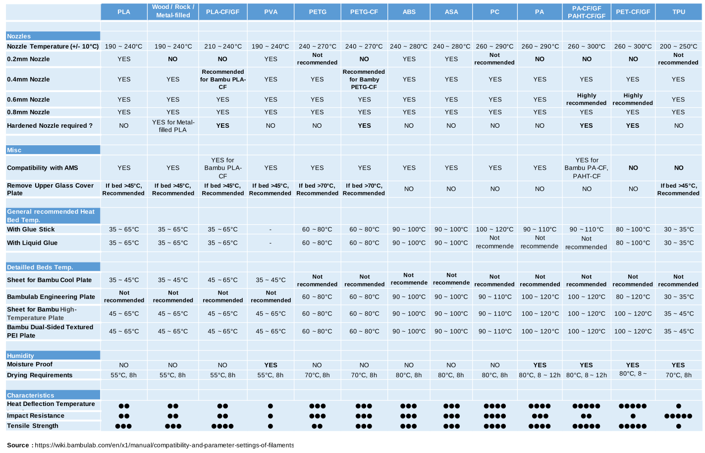

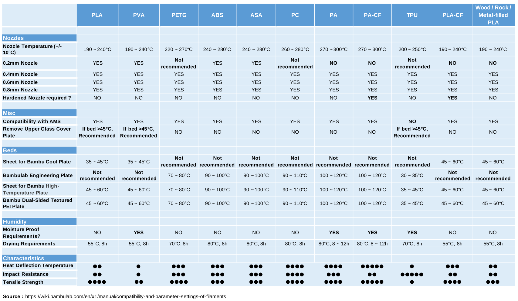

SR-G Posté(e) Décembre 30, 2022 Partager Posté(e) Décembre 30, 2022 (modifié) Compilation (work in progress) du contenu officiel tiré du WIKI (autrement dit, ici : https://wiki.bambulab.com/en/x1/manual/compatibility-and-parameter-settings-of-filaments), mais en une seule page facilement imprimable : PDF à imprimer : Bambu_Lab-SUMMARY.pdf (dans l'idée, à imprimer et à garder à côté de sa Bambu) Note / remarque : certaines informations ont déjà évoluer au fil du temps (sur les recommandations filament / plaques, par ex., pour le PETG, les "Cool Plate" ne sont plus recommandées alors qu'elles l'étaient au départ) - autrement dit, garder à l'esprit que ces informations peuvent devoir être revues (à la marge - perso je n'ai eu aucun problème sur les cool plate avec du PETG, mais çà dépend sans doute des marques) au fil du temps. Modifié (le) Décembre 30, 2022 par SR-G 4 6 Lien vers le commentaire Partager sur d’autres sites More sharing options...

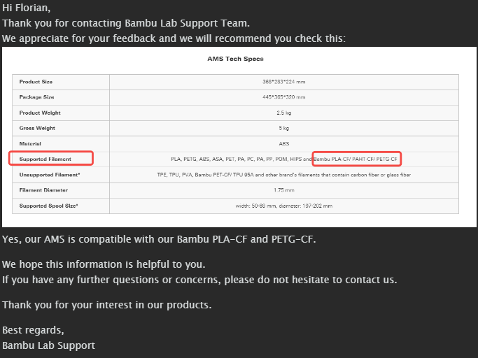

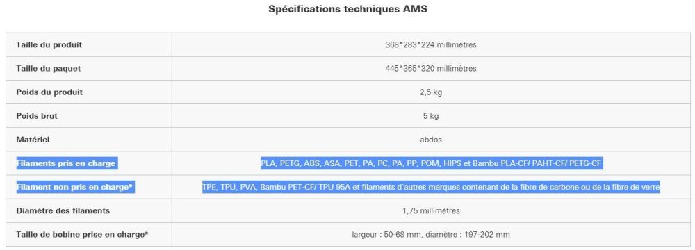

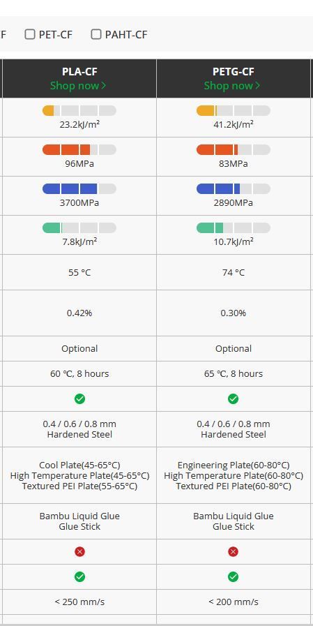

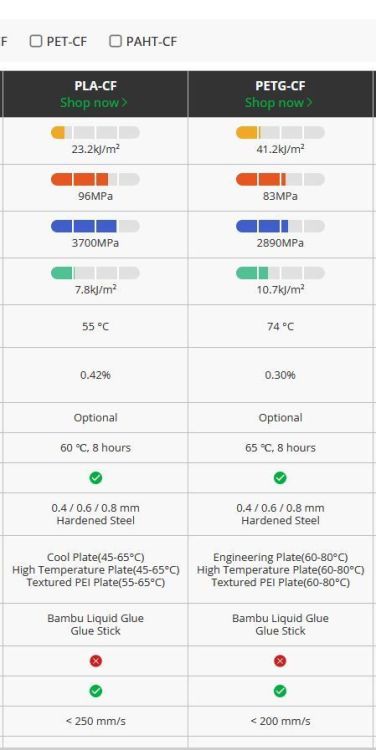

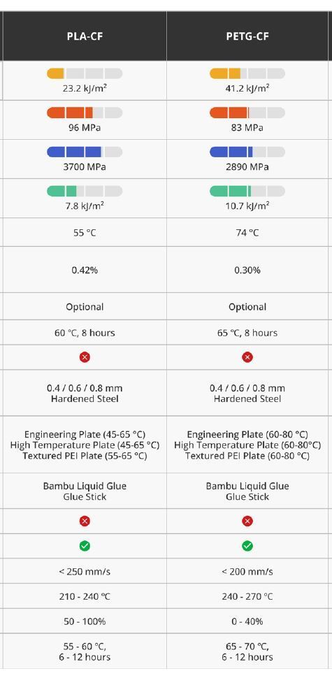

divers Posté(e) Juin 8, 2023 Partager Posté(e) Juin 8, 2023 ATTENTION aux infos données sur le guide des filaments Lorsque vous regardez le guide sur le site en direct, le PLA-CF et le PETG-CF sont compatible avec l'AMS, MAIS lorsque vous téléchargez ce fichier en PDF ces deux matières ne sont plus compatibles avec l'AMS. Que voila un mystère intéressant. J'ai vérifié, sur les fiches des deux produits, ils sont compatibles avec l'AMS. Lien vers le commentaire Partager sur d’autres sites More sharing options...
Motard Geek Posté(e) Juin 8, 2023 Partager Posté(e) Juin 8, 2023 Il y a surement eu une mise à jour du tableau depuis que @SR-G a généré le PDF. Visiblement cette compatibilité ne concerne que les filament Bambu Lab. Cependant, la fibre de carbone étant abrasive, j'irais pas m'amuser à les mettre dans l'AMS Lien vers le commentaire Partager sur d’autres sites More sharing options...
divers Posté(e) Juin 8, 2023 Partager Posté(e) Juin 8, 2023 (modifié) Non, c’est le fichier PDF que je viens de télécharger sur le site de Bambu, qui est incorrect. Je viens de passer quatre kilo de PAHT-CF par un AMS. Rien n’a bougé, mais je n’ai pas inspecté les gaines PTFE pour détecter une usure. le plateau qui est resté plus de 150 heures à 110° C est toujours plan (c’est une bonne nouvelle) et le PEI n’est pas hs. Modifié (le) Juin 8, 2023 par divers Lien vers le commentaire Partager sur d’autres sites More sharing options...
Motard Geek Posté(e) Juin 8, 2023 Partager Posté(e) Juin 8, 2023 Je ne sais pas ce qu'ils ont fait à leurs fibres pour les rendre plus douces Lien vers le commentaire Partager sur d’autres sites More sharing options...
Aezio Posté(e) Juin 8, 2023 Partager Posté(e) Juin 8, 2023 Effectivement les deux (PLA-CF et PETG-CF) sont bien compatibles avec l'AMS, j'ai envoyé un mail au support pour avoir la réponse et ils m'ont répondu avec la même image que celle que @Motard Geek a posté. En revanche je ne suis pas sûr qu'ils aient bien compris qu'il y avait un problème dans leur PDF. Par contre ils ont été réactifs, j'ai envoyé la demande juste après que @divers ait posté son message et 1h30 après j'avais une réponse 1 1 Lien vers le commentaire Partager sur d’autres sites More sharing options...
isidon Posté(e) Juin 8, 2023 Partager Posté(e) Juin 8, 2023 Perso, avec l'AMS Bambu lab m'a envoyé un échantillon de carbone, j'ai tout bouffé dedans à première vue pas de soucis 1 Lien vers le commentaire Partager sur d’autres sites More sharing options...
divers Posté(e) Juin 8, 2023 Partager Posté(e) Juin 8, 2023 Je prends comme référence le domaine que je connais, l'injection. Nous avons différentes qualités de PA chargé, sur le haut de gamme on ne voit pas de fibre en surface sur les pièces injectées et d'après les technico, les fibres seraient "encapsulées" avant d'être incorporées au PA, formant ainsi une protection de surface. Pour d'autres technico, il y aurait dans le compound un agent favorisant la fixation du PA en peau dans le moule sans la fibre (une couche très mince). Toujours est-il qu'ils savent éviter la fibre en surface, je pense qu'il en est de même pour l'extrusion de nos fils. 1 1 Lien vers le commentaire Partager sur d’autres sites More sharing options...
SR-G Posté(e) Juillet 18, 2023 Auteur Partager Posté(e) Juillet 18, 2023 Update du fichier (toujours avec les infos du WIKI à ce jour) (2023-07-18) Fichier : Bambu_Lab-SUMMARY-2023-07-18.pdf 2 5 Lien vers le commentaire Partager sur d’autres sites More sharing options...

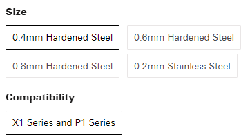

Ikarus Posté(e) Octobre 20, 2023 Partager Posté(e) Octobre 20, 2023 (modifié) J'ai vu que le Méga combo propose des hotends en acier trempé, Je pense qu'ils seraient utiles avec certains types de filaments. Mis je ne les vois pas dans la rubrique accessoires. Ils sont reservés au Mega combo ? Ou c'est une erreur sur la page Bambu Lab ? Modifié (le) Octobre 20, 2023 par Ikarus Lien vers le commentaire Partager sur d’autres sites More sharing options...
Aezio Posté(e) Octobre 20, 2023 Partager Posté(e) Octobre 20, 2023 Chez moi elles y sont, il faut cliquer sur le produit et ensuite on peut choisir le type et le diamètre : https://eu.store.bambulab.com/en-fr/collections/consumables-x1-series/products/hotend-with-nozzle Lien vers le commentaire Partager sur d’autres sites More sharing options...
Ikarus Posté(e) Octobre 20, 2023 Partager Posté(e) Octobre 20, 2023 il y a 31 minutes, Aezio a dit : Chez moi elles y sont, il faut cliquer sur le produit et ensuite on peut choisir le type et le diamètre : https://eu.store.bambulab.com/en-fr/collections/consumables-x1-series/products/hotend-with-nozzle Si j'ai bien compris ces buzzes ne sont pas compatibles A1 mini... Lien vers le commentaire Partager sur d’autres sites More sharing options...
Aezio Posté(e) Octobre 20, 2023 Partager Posté(e) Octobre 20, 2023 (modifié) Oups pardon je n'avais pas compris que tu parlais de la A1 ! Les bons liens sont ici (en 0.4mm elles ne sont plus en stock, et celles en 0.6 et 0.8 ça devrait arriver d'ici peu, c'est indiqué 20/10 donc aujourd'hui) : en 0.4mm : https://eu.store.bambulab.com/en-fr/collections/accessories-for-a1-mini/products/hotend-with-0-4-mm-nozzle-a1-mini?variant=47098828456284 en 0.6mm : https://eu.store.bambulab.com/en-fr/collections/accessories-for-a1-mini/products/hotend-with-0-6-mm-nozzle-a1-mini en 0.8mm : https://eu.store.bambulab.com/en-fr/collections/accessories-for-a1-mini/products/hotend-with-0-8-mm-nozzle-a1-mini Modifié (le) Octobre 20, 2023 par Aezio Vivement le week-end Lien vers le commentaire Partager sur d’autres sites More sharing options...
