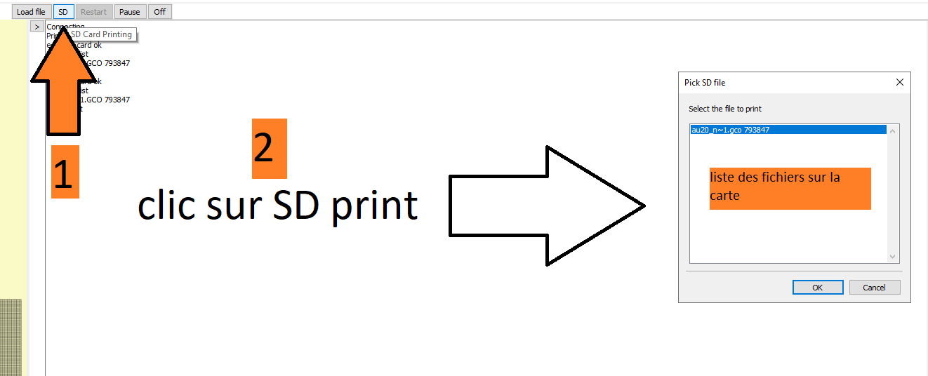

pommeverte Posté(e) Janvier 8, 2023 Posté(e) Janvier 8, 2023 Tu pourrais essayer de flasher la carte-mère avec le firmware E3_Touch_DW7.4.6.bin. Si tu dois absolument imprimer des pièces, tu peux le faire depuis Pronterface en cliquant sur SD puis tu sélectionnes le fichier de la carte µSD insérée dans le lecteur de la carte-mère Citation

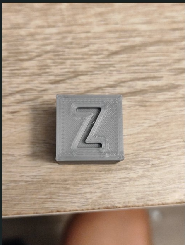

Fizz_Mechanic Posté(e) Janvier 10, 2023 Auteur Posté(e) Janvier 10, 2023 Exactement, petite question : j'ai imprimé un cube de calibration mais mes angles sont vraiment arrondies, je dois bidouiller quoi comme paramètre dans l'imprimante/slicer ?
pommeverte Posté(e) Janvier 10, 2023 Posté(e) Janvier 10, 2023 Salut, Tu n'aurais pas une p'tite photo, histoire de mieux comprendre le défaut? parce que ça peut être l'accélération, la secousse (jerk), la tension des courroies,...
pommeverte Posté(e) Janvier 10, 2023 Posté(e) Janvier 10, 2023 Si tu parles de l'angle du cube en bas à gauche, alors tu devrais t'en sortir en réglant le jerk puisque ça ressemble au point 12 de cette liste.
