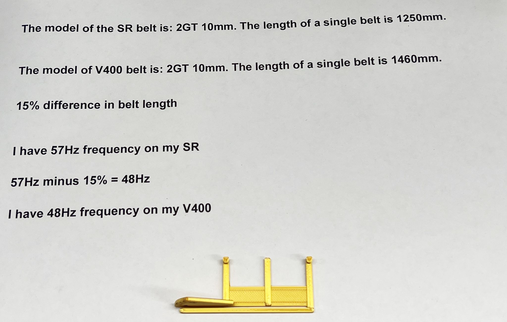

Motard Geek Posté(e) Janvier 8, 2023 Posté(e) Janvier 8, 2023 Contrairement à la Super Racer, y'a rien de prévu pour tendre "correctement" et "simplement" les courroies de la V400. En ce qui me concerne, je les tends "à l'œil" et je vérifie avec Spectroid qu'elles sont toutes à la même fréquence. Mais je viens de tomber sur un accessoire qui pourrait bien rendre la tâche plus facile et surtout plus efficace : Il faut imprimer la jauge en pièce jointe (également disponible sur le lien drive en description de la vidéo) avec les paramètres suivants : Citation Quality: 1.2 Walls: 3 Infill: 40 Pattern: Grid Temp: 210 and 60 Speed: 80 print speed and 40 walls No support Raft Il permet ensuite d'ajuster la tension des courroies afin qu'elles soient à 48Hz lorsque la tête est à quelques centimètres sous le home d'après sont calcul : Alors il se peut que l'outil ne mesure pas forcément de la même manière la tension en fonction du print. Cependant, je pense que c'est une bonne base pour avoir toutes les courroies à la même tension 10mm belt tension gauge.stl 10mm belt tension gauge.3mf

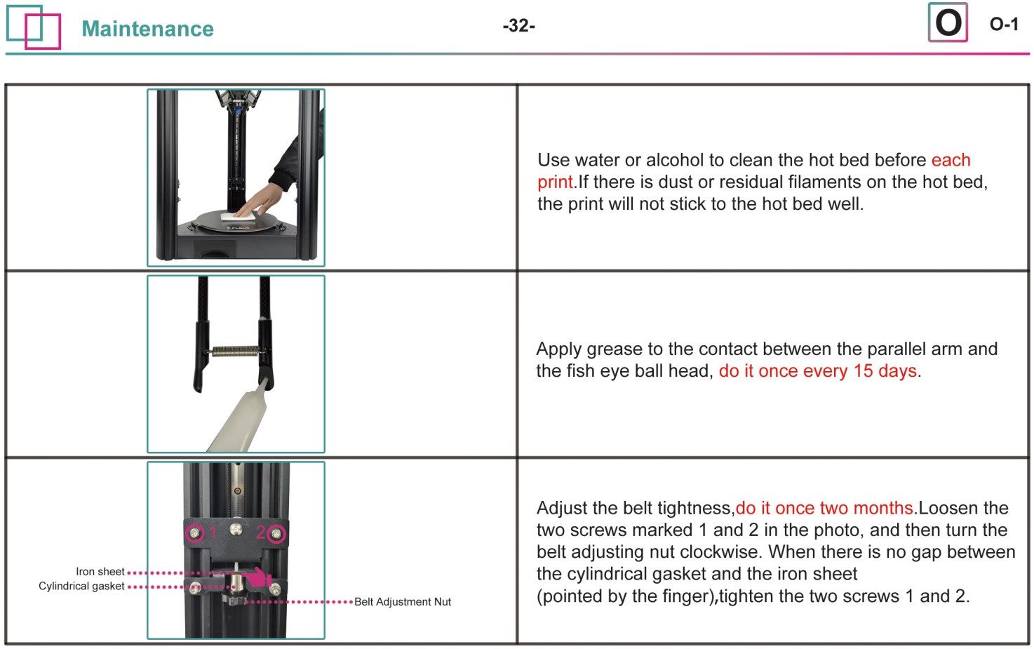

Greg33980 Posté(e) Janvier 8, 2023 Posté(e) Janvier 8, 2023 Perso j’aimerais bien connaître le truc prévu pour la tension des courroies de la SR svp.. Je ne savais pas qu’il y avait un truc..
Motard Geek Posté(e) Janvier 8, 2023 Auteur Posté(e) Janvier 8, 2023 il y a 2 minutes, Greg33980 a dit : Je ne savais pas qu’il y avait un truc.. C'est dans la notice ^^
Motard Geek Posté(e) Janvier 9, 2023 Auteur Posté(e) Janvier 9, 2023 Toujours intéressant d'y jeter un oeil (ou même aux tutos FLSun sur YouTube) Le cylindre comme témoin je trouvais ça pratique moi sans pour autant être certain que c'était efficace

Motard Geek Posté(e) Janvier 19, 2023 Auteur Posté(e) Janvier 19, 2023 Il y a 9 heures, Toad3 a dit : A combien doivent être tendus les courroies de la V400? Dans sa vidéo il dit 48Hz mais déjà ça dépend d'où se trouve la tête car ça joue sur la tension des courroies
SckyzO Posté(e) Janvier 19, 2023 Posté(e) Janvier 19, 2023 Il y a 1 heure, Motard Geek a dit : Dans sa vidéo il dit 48Hz mais déjà ça dépend d'où se trouve la tête car ça joue sur la tension des courroies Dans la vidéo il monte la tête en haut, et place l'objet au milieu de la courroie. Donc je dirai 48Hz pour ce placement de la tête 1

Toad3 Posté(e) Janvier 28, 2023 Posté(e) Janvier 28, 2023 (modifié) Il y a 12 heures, Motard Geek a dit : Nop désolé pas imprimé encore Mais le profil FLSun plus les réglages conseillé c'est pas compliqué J'ai pris le fichiers 3ms pour les options sous cura.. j'ai lancé et ça m'a craché le bed grosse rayure sur le pei .... Du coup je reste sur spectroid. Le 19/01/2023 at 10:47, SckyzO a dit : Dans la vidéo il monte la tête en haut, et place l'objet au milieu de la courroie. Donc je dirai 48Hz pour ce placement de la tête J'ai essayé home. J'éteins. Courroie a 47-50 sur spectroid. J'ai essayé bras tout en haut . 44-47. J'ai essayé tout en bas en Z=0 en mettant à 120hz partout (ce qui fait 44 en haut) Bon je dois avoir un autre problème ahah Modifié (le) Janvier 28, 2023 par Toad3

Guenfood Posté(e) Mars 27, 2023 Posté(e) Mars 27, 2023 J'ai testé ce print aujourd'hui pour voir la tension de mes courroies. Comme dans la vidéo, j'ai descendu la tête d'extrusion d'environ 4cm par rapport au top. Et positionné le print avec le haut positionné environ à hauteur du bas de la buse. Voici ce que ça donne en photo. Excepté le fait que la courroie du rail droite semble plus tendu que le reste, j'ai l'impression que cela manque de tension sur l'ensemble non ?
Motard Geek Posté(e) Mars 27, 2023 Auteur Posté(e) Mars 27, 2023 Perso je couple cet outil à une mesure smartphone Il me sert surtout à avoir les 3 tendues pareil. 1
