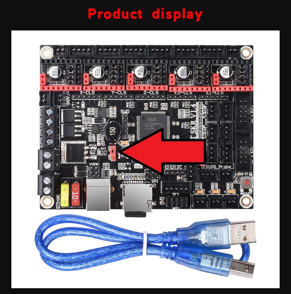

Tom42 Posté(e) Janvier 24, 2023 Auteur Partager Posté(e) Janvier 24, 2023 Bonsoir, j'ai reçu les cartes, j'ai installer comme il fallait les cables et les connecteurs. Le tactile fonctionne mais mon firmware ne fonctionne pas, je n'ai ni message de mise à jour, juste le fichier .CUR... Impossible de faire bouger les moteurs, et le message "No printer attached" apparait ainsi que 3 echo successif "Memory" "SD released" et une autre connerie. Je vais me tirer une balle Lien vers le commentaire Partager sur d’autres sites More sharing options...
pommeverte Posté(e) Janvier 24, 2023 Partager Posté(e) Janvier 24, 2023 (modifié) Salut, Juste avant de commettre l'irréparable , est-ce que tu peux basculer ton écran en mode Marlin, histoire de voir ce qu'il raconte? il y a 23 minutes, Tom42 a dit : mon firmware ne fonctionne pas, je n'ai ni message de mise à jour, juste le fichier .CUR le cavalier du 5V est à quelle position quand tu flashes? VDD ou USB? l'imprimante est-elle sous tension? Citation question idiote: la carte µSD, tu l'insères dans le lecteur de la carte-mère, pas dans l'écran? As-tu respecté les consignes de base pour la carte µSD? <=32go de marque fiable, formatée en Fat32, 4096 octets. Parfois, une carte de 2Go voire 8Go fonctionne mieux. Si tu n'en as pas de cette taille, tu peux toujours réduire la taille avec le logiciel AOMEI partition manager ou MiniTool Partition Wizard. il y a 23 minutes, Tom42 a dit : le message "No printer attached" as-tu modifié cette ligne du fichier configuration.h? #define BAUDRATE 115200 Si tu as 250 000, alors il faut modifier ce paramètre dans l'écran. Modifié (le) Janvier 24, 2023 par pommeverte Lien vers le commentaire Partager sur d’autres sites More sharing options...
Tom42 Posté(e) Janvier 24, 2023 Auteur Partager Posté(e) Janvier 24, 2023 il y a 39 minutes, pommeverte a dit : Salut, Juste avant de commettre l'irréparable , est-ce que tu peux basculer ton écran en mode Marlin, histoire de voir ce qu'il raconte? le cavalier du 5V est à quelle position quand tu flashes? VDD ou USB? l'imprimante est-elle sous tension? question idiote: la carte µSD, tu l'insères dans le lecteur de la carte-mère, pas dans l'écran? As-tu respecté les consignes de base pour la carte µSD? <=32go de marque fiable, formatée en Fat32, 4096 octets. Parfois, une carte de 2Go voire 8Go fonctionne mieux. Si tu n'en as pas de cette taille, tu peux toujours réduire la taille avec le logiciel AOMEI partition manager ou MiniTool Partition Wizard. as-tu modifié cette ligne du fichier configuration.h? #define BAUDRATE 115200 Si tu as 250 000, alors il faut modifier ce paramètre dans l'écran. Pour le 5V je ne me suis pas fait avoir, j'ai mis le cavalier UART a l'endroit indiqué sur les datasheets pour les drivers. J'ai changé le baudrate. La carte sd est mise dans la skr 1.4 turbo. Au redemarrage l'afficheur me met printer ready. Par contre les moteurs ne bougent pas ni rien je suis inquiet. Le mode Marlin n'affiche rien, je ne sais pas pourquoi... Lien vers le commentaire Partager sur d’autres sites More sharing options...
pommeverte Posté(e) Janvier 24, 2023 Partager Posté(e) Janvier 24, 2023 (modifié) Si tu n'as pas de fichier firmware.cur sur la carte µSD quelques 20s après la mise sous tension, alors c'est que le firmware n'est pas flashé. il y a 35 minutes, Tom42 a dit : Pour le 5V je ne me suis pas fait avoir, j'ai mis le cavalier UART a l'endroit indiqué sur les datasheets pour les drivers c'est quoi le rapport entre les cavaliers des pilotes et le cavalier du 5V? il n'y en a aucun . As-tu essayé de tout débrancher et de mettre le cavalier du 5V sur USB avant de flasher avec ton firmware qui doit se nommer "firmware.bin". Sinon, tu n'as pas répondu sur la préparation de la carte µSD (taille, formatage,...) Modifié (le) Janvier 24, 2023 par pommeverte Lien vers le commentaire Partager sur d’autres sites More sharing options...
Tom42 Posté(e) Janvier 24, 2023 Auteur Partager Posté(e) Janvier 24, 2023 (modifié) il y a 14 minutes, pommeverte a dit : Si tu n'as pas de fichier firmware.cur sur la carte µSD quelques 20s après la mise sous tension, alors c'est que le firmware n'est pas flashé. c'est quoi le rapport entre les cavaliers des pilotes et le cavalier du 5V? il n'y en a aucun . As-tu essayé de tout débrancher et de mettre le cavalier du 5V sur USB avant de flasher avec ton firmware qui doit se nommer "firmware.bin". Sinon, tu n'as pas répondu sur la préparation de la carte µSD (taille, formatage,...) Aucun rapport entre les cavaliers, j'ai mis sur vdd le cavalier 1. Les cavaliers drivers pour uart ont été mis aussi. J'ai bien le .cur mais j'ai toujours les echo qui font du bruit " Free memory" et "hardcode default loading". Les sondes de temperatures semblent repondre mais je ne peut ni chauffer le plateau ni la buse ni même bouger les moteurs, et quand je me connecte en USB les echo me deconnecte et me reconnecte. Et Marlin mode est vide... Carte sd 32go formatage comme tu l'a indiqué. Modifié (le) Janvier 24, 2023 par Tom42 Lien vers le commentaire Partager sur d’autres sites More sharing options...

Tom42 Posté(e) Janvier 25, 2023 Auteur Partager Posté(e) Janvier 25, 2023 Le mode Marlin ne fonctionnant pas je me dit que cela pourrait être l'origine des problèmes, les câbles EXP1 et EXP2 ont-ils un sens particulier ? N'ayant aucune indication je me dit que les cables ne sont peut-etre pas droits et du coup poser problème. Je regarderai ce soir. Lien vers le commentaire Partager sur d’autres sites More sharing options...
