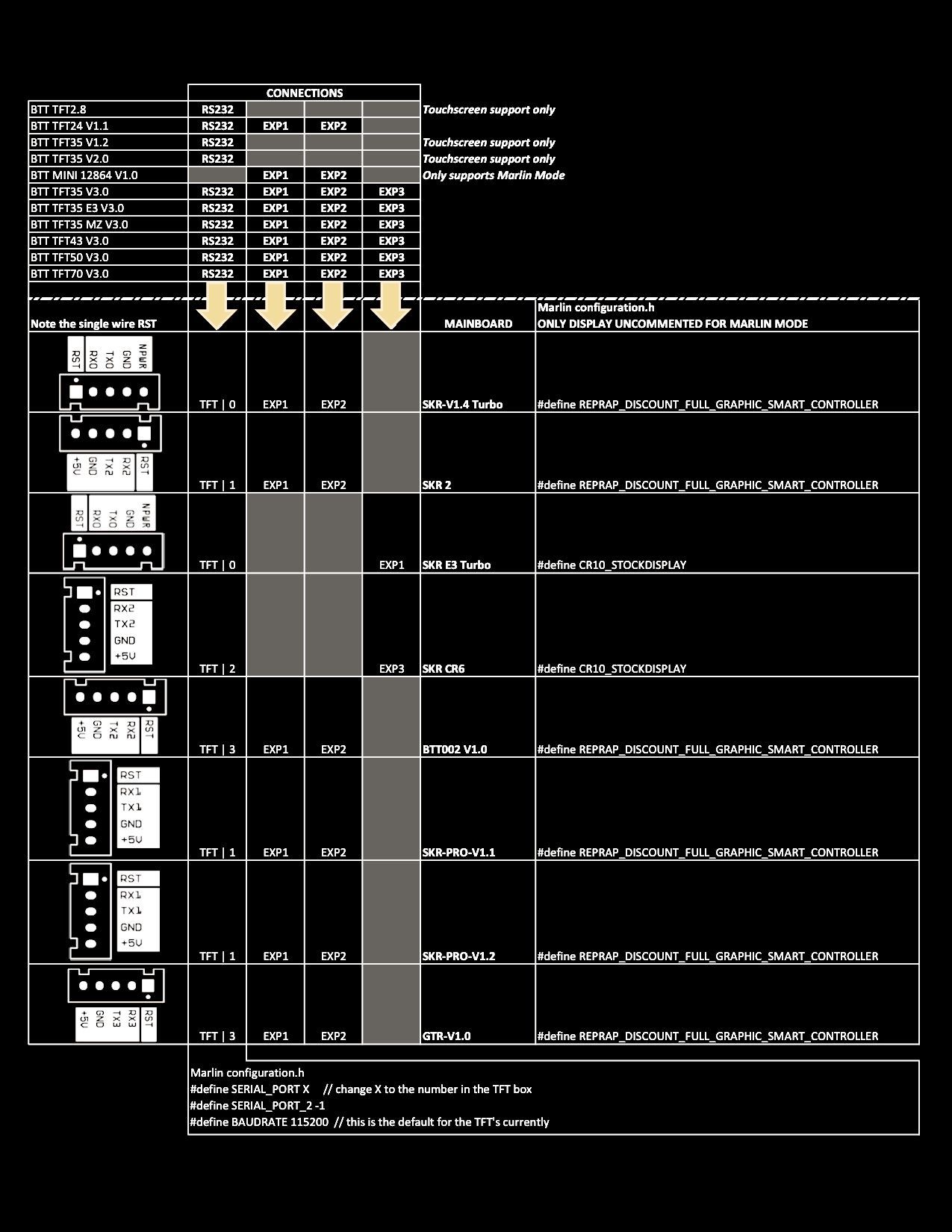

pommeverte Posté(e) Mars 12, 2023 Posté(e) Mars 12, 2023 A part les lignes suivantes du fichier configuration_adv.h que tu peux décommenter, il n'y a rien de choquant dans le paramétrage de ton babystep. //#define BABYSTEP_ALWAYS_AVAILABLE //#define BABYSTEP_DISPLAY_TOTAL Par contre, ce qui m'étonne, ce sont les valeurs des SERIAL_PORT et SERIAL_PORT_2 qui devrait être, d'après le fabricant: SERIAL_PORT 0 SERIAL_PORT_2 -1 Citation Il y a 1 heure, icare a dit : je n'ai pas le menu babystepping lors de l'impression dans le mode Marlin ou dans le mode TouchScreen? si c'est le 1er, il devrait suffire de double-cliquer sur le bouton rotatif. Pour le 2nd mode, il faut chercher le bouton spécifique
icare Posté(e) Mars 12, 2023 Auteur Posté(e) Mars 12, 2023 @pommeverte Merci pour ta réponse. Le baystepping est bien présent et fonctionnel dans le mode touchScreen mais pas dans le menu émulation Marlin. Pour les ports séries, que faudraient-ils faire ? Visiblement cela fonctionne Je continue mes investigations
pommeverte Posté(e) Mars 12, 2023 Posté(e) Mars 12, 2023 il y a 38 minutes, icare a dit : Le baystepping est bien présent et fonctionnel dans le mode touchScreen mais pas dans le menu émulation Marlin tu es sûr qu'en double-cliquant sur le bouton rotatif lors de l'impression de la couche initiale, il n'apparait pas comme par magie ? il y a 39 minutes, icare a dit : Pour les ports séries, que faudraient-ils faire ? rien, si tout fonctionne . Actuellement tu as: #define SERIAL_PORT -1 #define SERIAL_PORT_2 0 et bigtreetech stipule: SERIAL_PORT 0 SERIAL_PORT_2 -1 mais bon...
