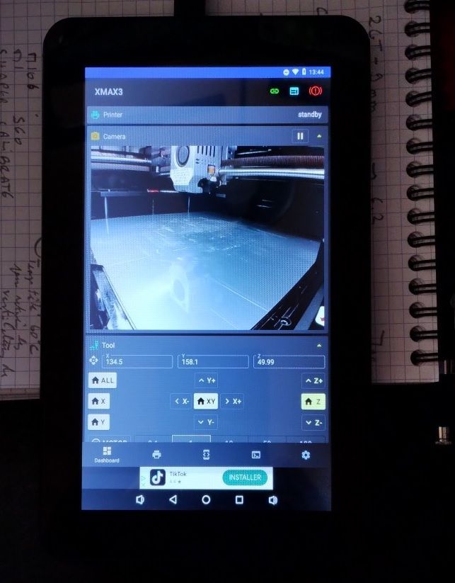

Euh... je ne comprend pas l'utilité de l'application car au final tu es sur ton navigateur internet.
Sur ma tablette, j'ouvre Chrome (j'ai créé un raccourci) et j'ai accès à mon mainsail.
De mon côté, je passais aussi directement par le navigateur, mais ça m'a planté 2 impressions pile au moment de la connexion avec Mainsail.
Du coup j'ai installé Mobileraker et ça fonctionne nickel depuis. Je peux même gérer mes 2 imprimantes sous klipper avec, c'est hyper simple
En lieu et place de MobileRaker, on peut également utiliser Klipperoid 😉

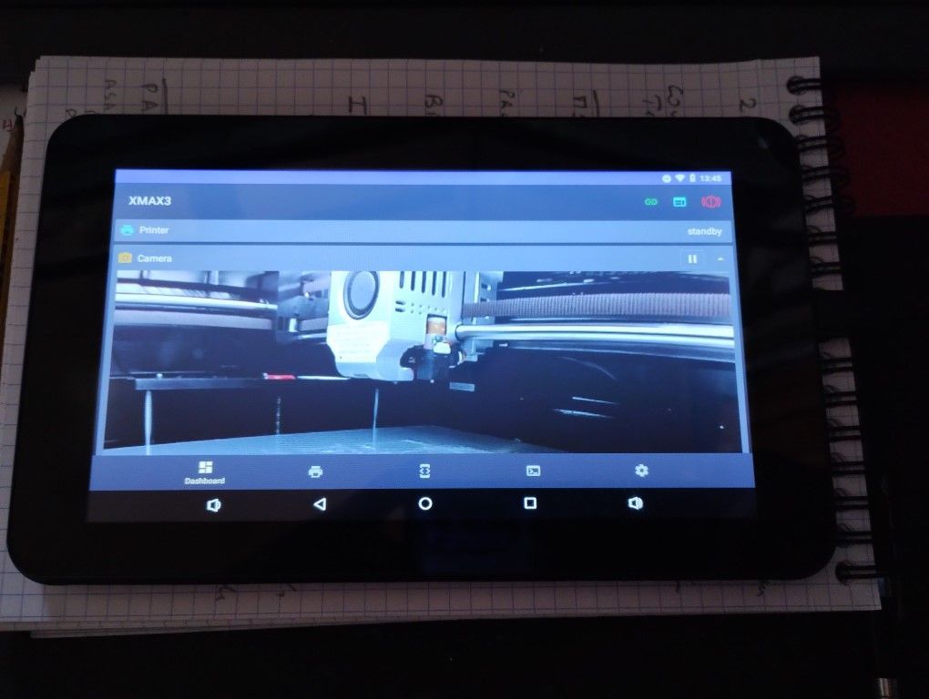

Dans le doute, je viens de tester avec deux vieilles tablettes (un 10" et une 7"), avec deux navigateurs (Firefox, Chrome) et j'ai presque comme toi sauf que ce sont des écrans blancs (je peux voir le code source de la page qui fait appel à du Javascript). Peut-être aller voir sur Mainsail et/ou Fluidd si ce problème est connu (voire résolu).
Par contre, j'ai pu installer Klipperoid sur la tablette 7" (via le Play store)
