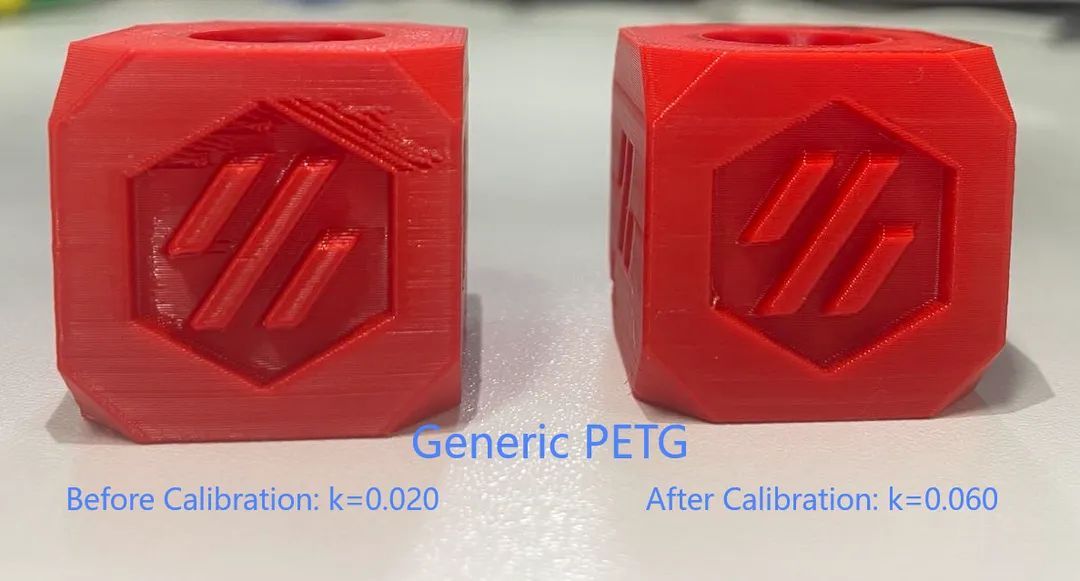

Motard Geek Posté(e) Janvier 19, 2023 Auteur Posté(e) Janvier 19, 2023 En tout cas ça a l'air de faire des miracles pour le PETG : (Source la page FB Bambulab) J'imagine que c'est fait automatiquement avec le Lidar sur les X1
Aezio Posté(e) Janvier 19, 2023 Posté(e) Janvier 19, 2023 il y a 11 minutes, Motard Geek a dit : J'imagine que c'est fait automatiquement avec le Lidar sur les X1 J'imagine aussi, et donc ça pourrait peut-être répondre à la question "à quoi sert le Lidar ?" . Ça serait génial si on pouvait éditer des puces RFID à coller sur nos bobines où on définirait ce coefficient ainsi que d'autres infos. Comme ça au moment où la bobine serait chargée sur l'AMS il n'y aurait aucun changement à faire. J'espère que ça arrivera un jour, de manière officielle ou non. 2

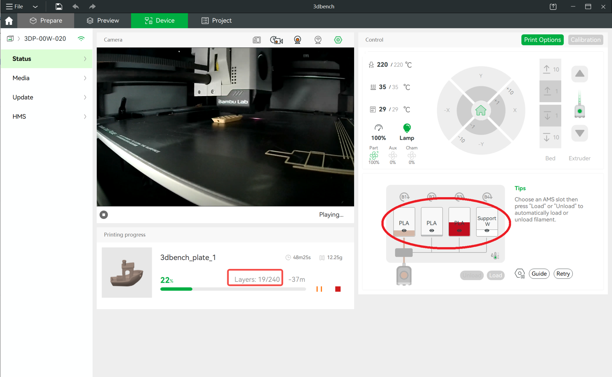

Aezio Posté(e) Janvier 19, 2023 Posté(e) Janvier 19, 2023 il y a 15 minutes, SR-G a dit : non-Bamby Ça aurait été l'année du faon en Chine j'aurais adoré qu'ils se renomment Bambi Lab, malheureusement ce sera l'année du lapin Sinon, j'ai vu sur la release Github et les images qui y sont que sur le visuel de l'AMS on voit un niveau de remplissage des bobines, donc j'imagine qu'on va pouvoir, sur les bobines avec un tag RFID, savoir précisément ce qu'il reste sur la bobine. Ça fait une nouvelle utilisation en plus, pourquoi pas, à voir s'ils ont l'idée d'autres choses. 1

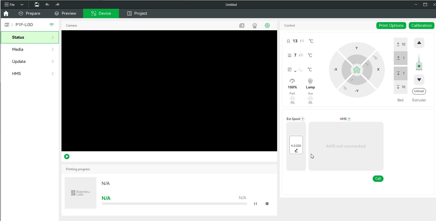

csrico Posté(e) Janvier 20, 2023 Posté(e) Janvier 20, 2023 (modifié) Merci Motard, si j'ai pas d'AMS j'aurais donc pas ce bug? sinon ou se vérifie le K Factor. c'est bon j'ai trouvé ds bambu studio il est à 0.20 mon K Factor Merci Modifié (le) Janvier 20, 2023 par csrico
Motard Geek Posté(e) Janvier 20, 2023 Auteur Posté(e) Janvier 20, 2023 Ca se règle aussi pour la bobine externe 1

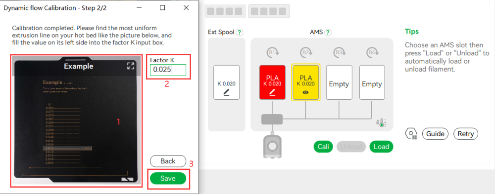

Motard Geek Posté(e) Janvier 21, 2023 Auteur Posté(e) Janvier 21, 2023 Pas encore testé ce matin mais hier soir c'était en panne oui Y'avait plein de messages sur Discord et Facebook, même une com officielle indiquant qu'ils étaient sur le pont. Du coup j'ai lancé un print via la SD et ça n'a pas pris la bonne bobine Pas eu le courage de tester le fameux mode LAN il était tard. EDIT : du coup j'ai créé un topic dédié au cloud : 1
Rony Posté(e) Janvier 21, 2023 Posté(e) Janvier 21, 2023 (modifié) Et bien, ça pousse vite ces (topic de) bambou Testé chez moi aujourd'hui, cette mise à jour (firmware et Bambu Studio) est géniale !! Aucun bug. J'ai pu calibrer mon flow (0.025 en PLA) et lancer une impression avec une qualité que je trouve mieux qu'avant. Content aussi de tout ces profils qui manquaient. C'était un point noir de la P1P, imprimante censée être clé en main. Maintenant, une calib auto, une calib flow et rien d'autre à faire, on a pleins de profils à dispo. Reste à voir si ils sont suffisamment optimisés. Modifié (le) Janvier 21, 2023 par Rony 2
