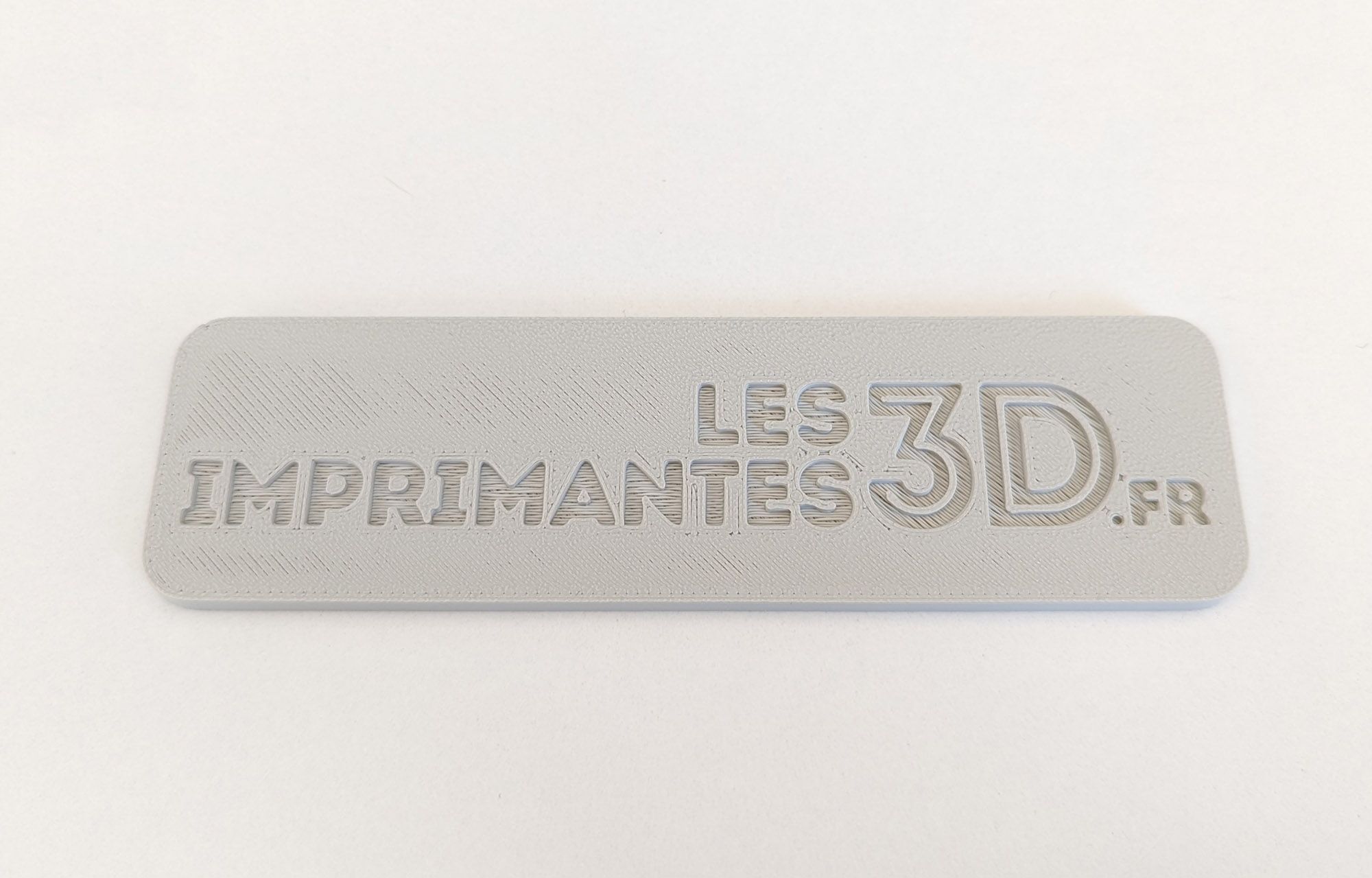

Motard Geek PostĂ©(e) Janvier 19, 2023 Partager PostĂ©(e) Janvier 19, 2023 Salut, J'aurais besoin d'un peu d'aide sur Fusion360  Je souhaite personnaliser le texte de cet objet qui est trĂšs bien documentĂ© (PDF et vidĂ©o). D'ailleurs, en suivant la doc, j'arrive tout Ă fait Ă modifier le texte :  Cependant, le but c'est de mettre le logo du site DĂšs que je change la police, l'extrusion n'est plus faite. De plus, je n'arrive pas Ă rajouter du texte pour en arriver lĂ ...  Lien vers le commentaire Partager sur dâautres sites More sharing options...

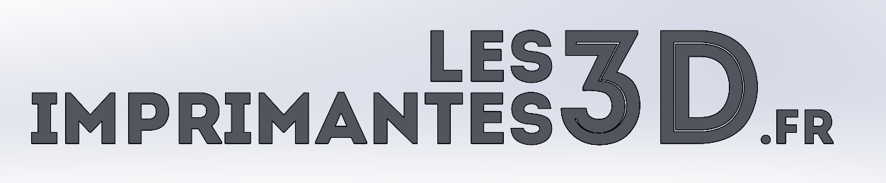

fred5976 PostĂ©(e) Janvier 19, 2023 Partager PostĂ©(e) Janvier 19, 2023 Tu voudrais obtenir ça Si besoin, tu me passes la typo, je te fais une esquisse en dxf Ă la taille voulue, et je te la renvoie. 1 Lien vers le commentaire Partager sur dâautres sites More sharing options...

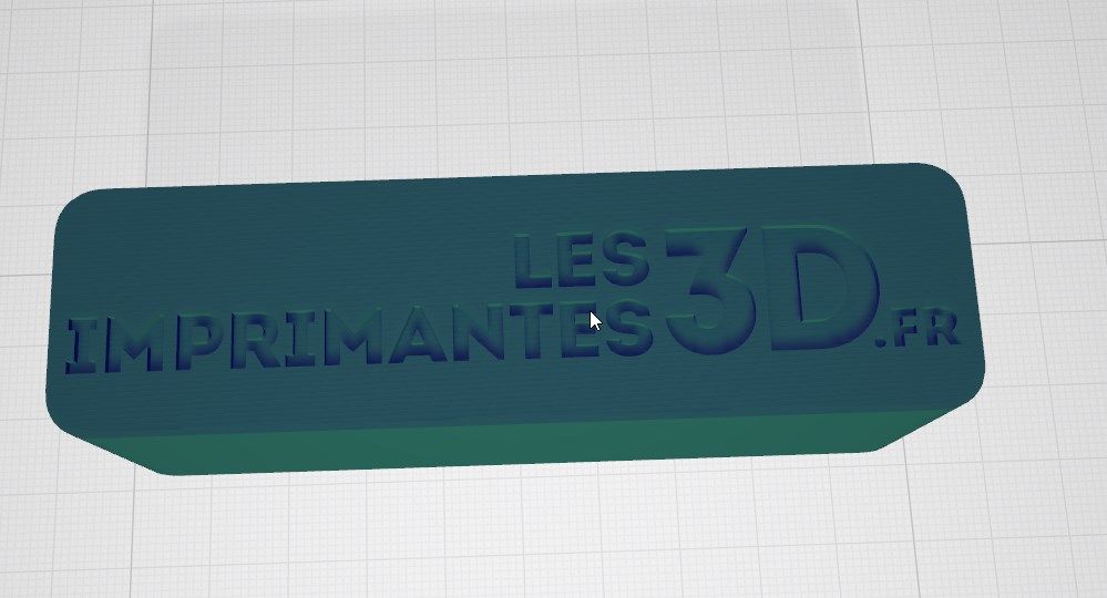

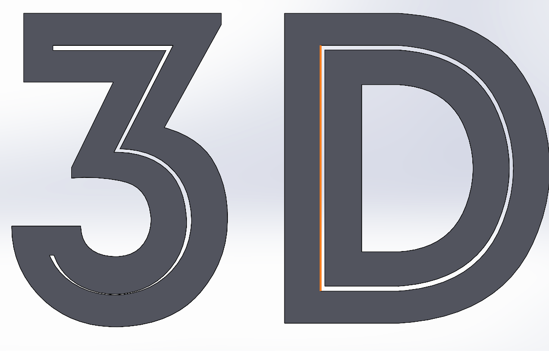

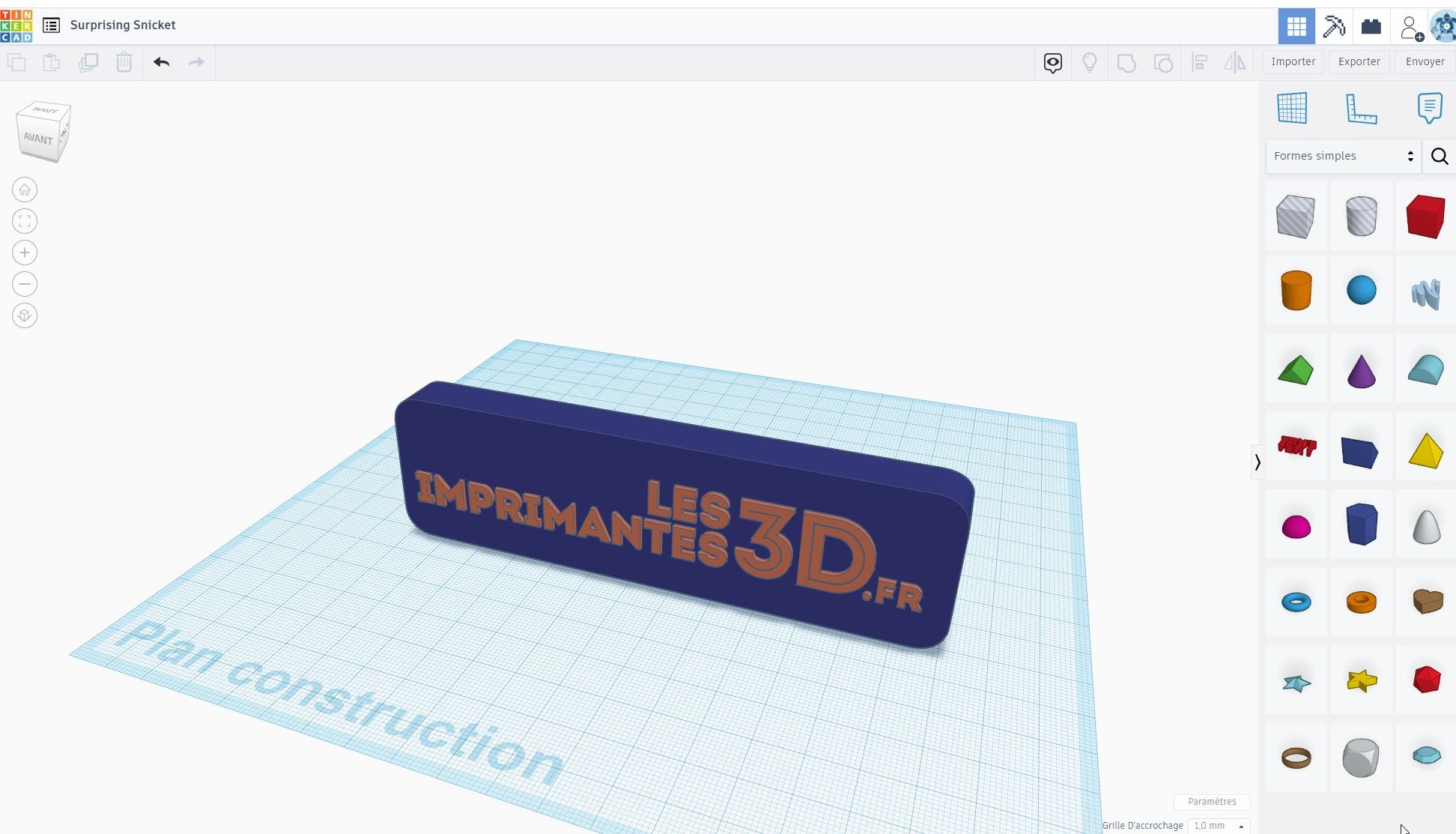

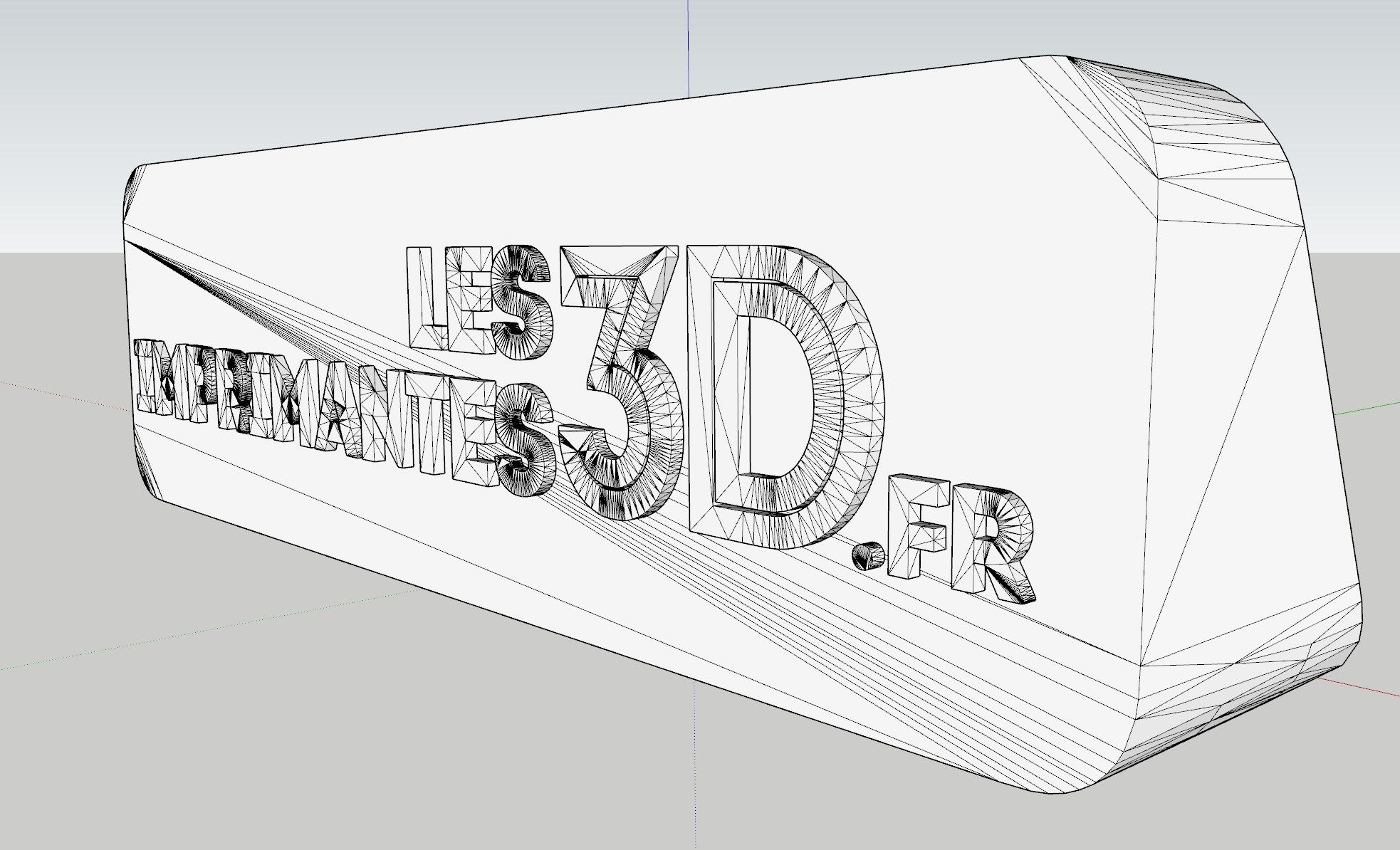

Motard Geek PostĂ©(e) Janvier 20, 2023 Auteur Partager PostĂ©(e) Janvier 20, 2023 Hier soir j'ai bricolĂ© un peu en exportant le logo en SVG justement. Je l'ai importĂ© dans TinkerCAD avec la plate en STL : Mais je n'arrive pas Ă le "creuser" sur la plate. Et l'import dans SektchUp est tout sauf clean pour que je puisse le travailler facilement  La police est la suivante : https://www.dafontfree.io/intro-font-free/ EDIT : je crois que j'ai un truc pas trop mal : A voir ce que vont donner les parois trĂšs fines Ă l'intĂ©rieur du 3D Ă l'impression Lien vers le commentaire Partager sur dâautres sites More sharing options...

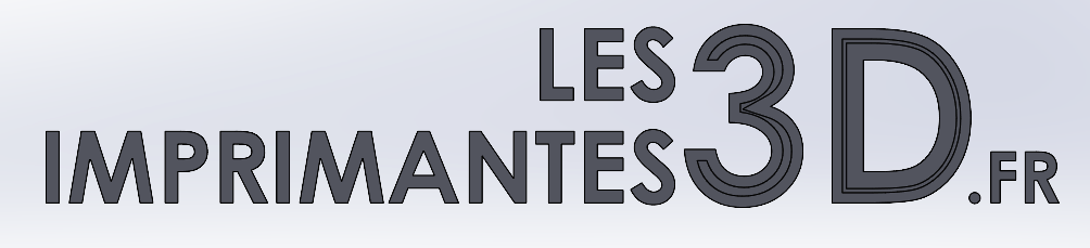

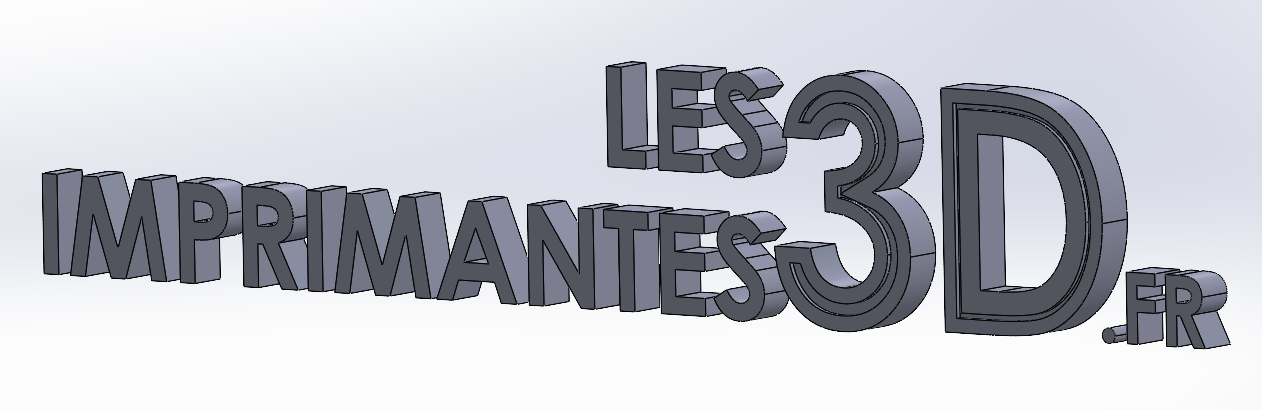

fred5976 PostĂ©(e) Janvier 20, 2023 Partager PostĂ©(e) Janvier 20, 2023 Tu as modifiĂ© le "3" Si j'utilise la typo tel que j'obtiens ça En bricolant un peu, j'arrive à ça Lien vers le commentaire Partager sur dâautres sites More sharing options...

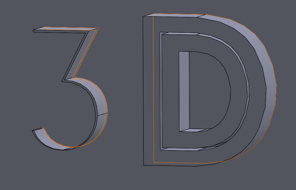

Motard Geek PostĂ©(e) Janvier 21, 2023 Auteur Partager PostĂ©(e) Janvier 21, 2023 J'ai virĂ© les fentes au milieu de 3D, mĂȘme en les Ă©largissant soit ça slice pas soit ça passe mal au print. Du coup ça donne ça : Mais la bricole ça n'a pas que du bon, j'arrive pas Ă aligner le logo et du coup ça slice le fond des lettres en 2 fois et c'est pas gĂ©nial Ă l'impression  EDIT : j'ai mis le logo SVG que j'utilise en PJ  logo_imp3D_svg.zip Jcrois que je tiens le truc. J'ai rĂ©ussi Ă bidouiller avec TinkerCAD pour aligner les faces... BuPlateLi3D-aligned.stl Lien vers le commentaire Partager sur dâautres sites More sharing options...

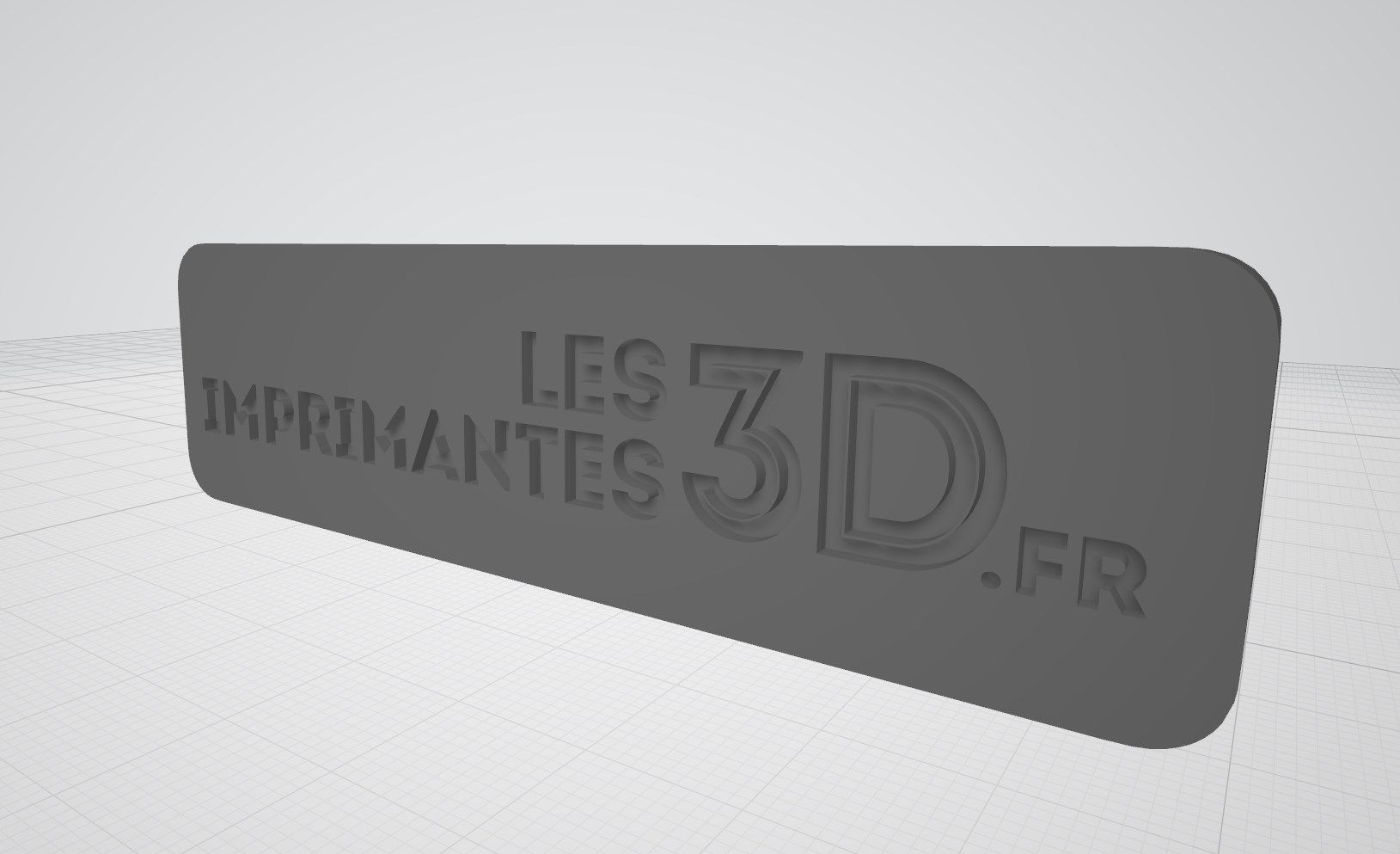

pommeverte PostĂ©(e) Janvier 21, 2023 Partager PostĂ©(e) Janvier 21, 2023 (modifiĂ©) Salut, Est-ce que ça te convient? LI3D Nameplate STEP.STL version sans nervures dans 3D: LI3D Nameplate STEP_sans nervures.STL ModifiĂ© (le) Janvier 21, 2023 par pommeverte 1 Lien vers le commentaire Partager sur dâautres sites More sharing options...

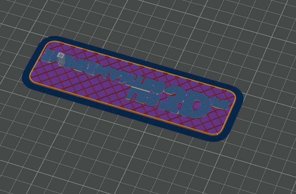

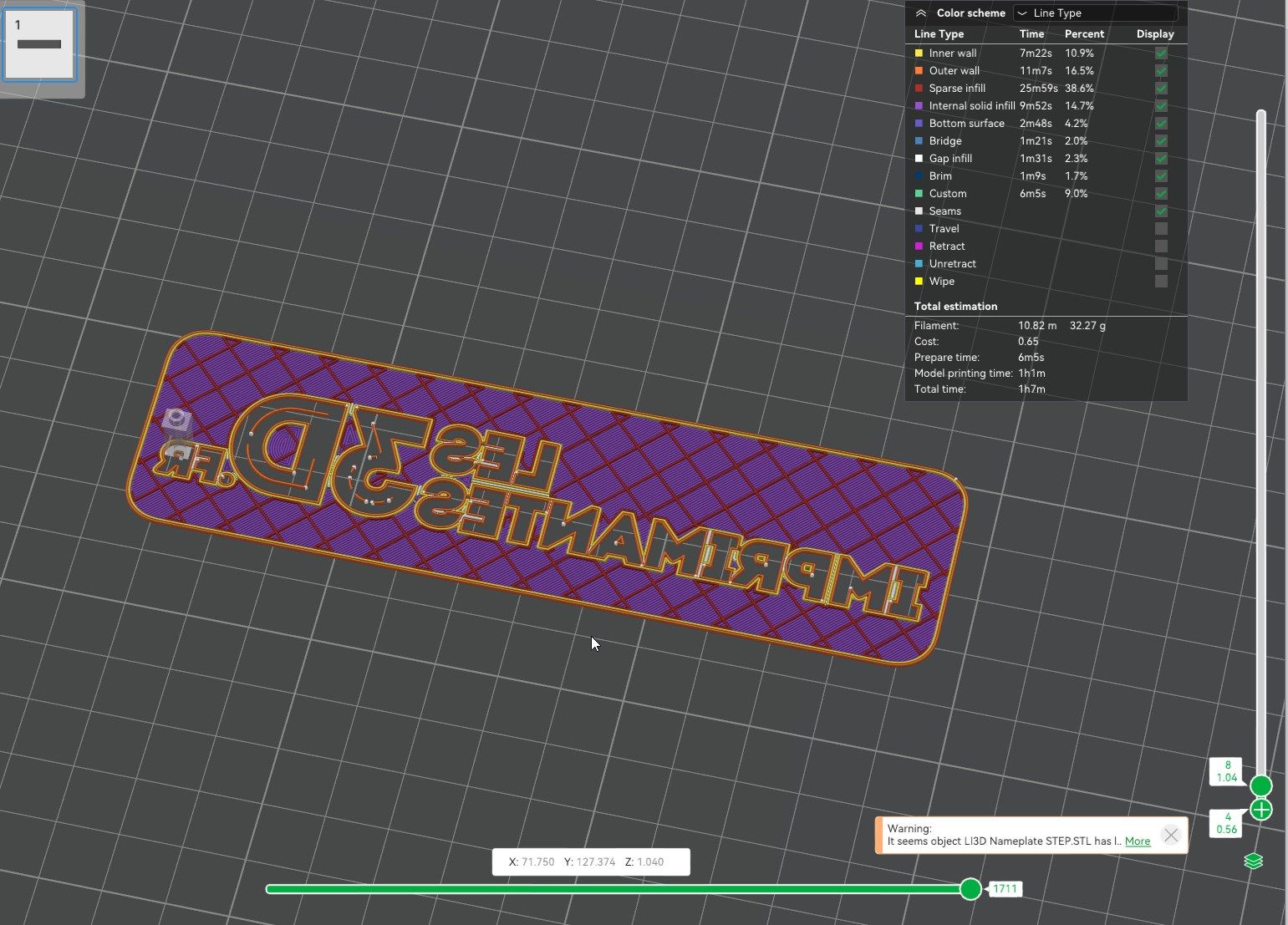

Motard Geek PostĂ©(e) Janvier 21, 2023 Auteur Partager PostĂ©(e) Janvier 21, 2023 Je crois qu'on est arrivĂ© Ă la mĂȘme chose mais t'as surement mis moins de temps que moi J'ai chargĂ© ton fichier avec nervures mais elles sont toujours trop fines : Lien vers le commentaire Partager sur dâautres sites More sharing options...

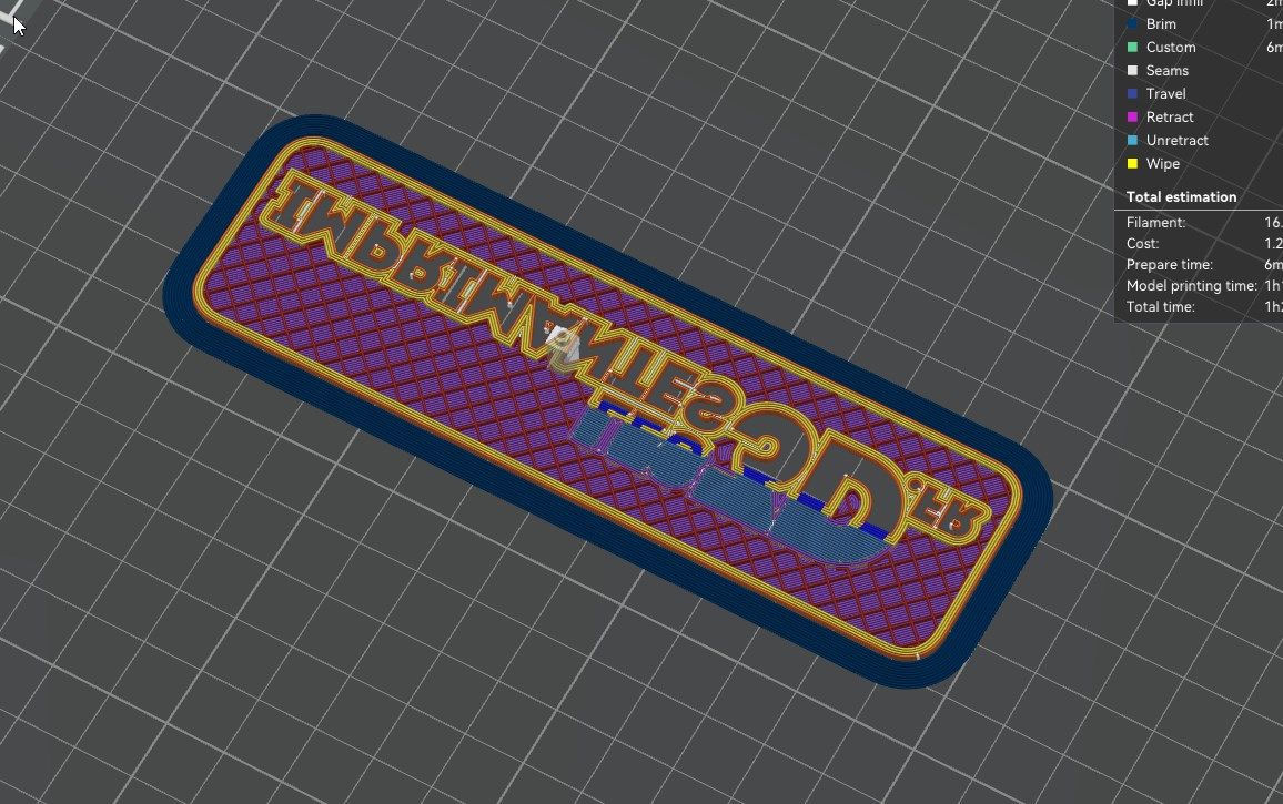

pommeverte PostĂ©(e) Janvier 21, 2023 Partager PostĂ©(e) Janvier 21, 2023 (modifiĂ©) J'ai tranchĂ© avec ideamaker, avec des largeurs de ligne de 0.4,0.44,0.48 et Ă chaque fois les nervures sortent correctement. Peut-ĂȘtre que tu as un paramĂštre Ă modifier dans le trancheur? Edit: @Motard Geek Ă ton avis, il faudrait qu'elles fassent quelle largeur avec ton profil actuel? Edit2: @Motard Geek Dans Bambu lab studio, les nervures sont correctement tranchĂ©es lorsqu'on sĂ©lectionne Arachne dans le paramĂštre "wall generator" Edit3: @Motard Geek sinon, en mode classic pour le paramĂštre "wall generator", il suffit de cocher le paramĂštre "dĂ©tecter les parois minces" dans l'onglet rĂ©sistance ModifiĂ© (le) Janvier 21, 2023 par pommeverte 1 Lien vers le commentaire Partager sur dâautres sites More sharing options...
Motard Geek PostĂ©(e) Janvier 21, 2023 Auteur Partager PostĂ©(e) Janvier 21, 2023 il y a 20 minutes, pommeverte a dit : Edit2: @Motard Geek Dans Bambu lab studio, les nervures sont correctement tranchĂ©es lorsqu'on sĂ©lectionne Arachne dans le paramĂštre "wall generator" Ah yes bien vu, par contre une seule ligne c'est ptĂȘtre lĂ©ger Lien vers le commentaire Partager sur dâautres sites More sharing options...
pommeverte PostĂ©(e) Janvier 21, 2023 Partager PostĂ©(e) Janvier 21, 2023 (modifiĂ©) J'ai Ă©paissi les nervures, elles font 0.8mm de large: LI3D Nameplate_0.8.STL Edit: @Motard Geek je ne sais pas si tu as vu mon edit3 dans mon message prĂ©cĂ©dent? ModifiĂ© (le) Janvier 21, 2023 par pommeverte Lien vers le commentaire Partager sur dâautres sites More sharing options...

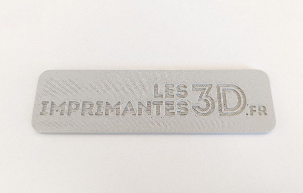

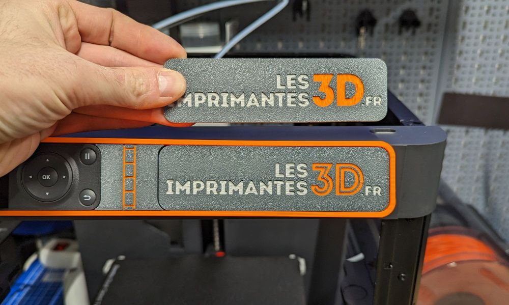

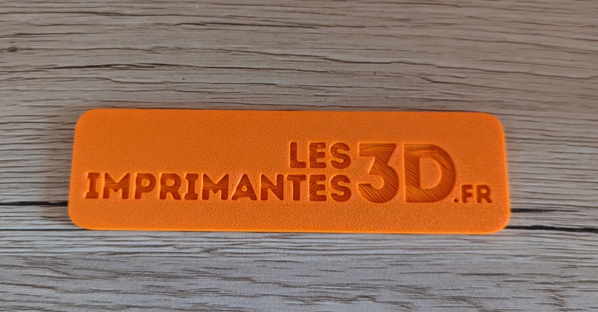

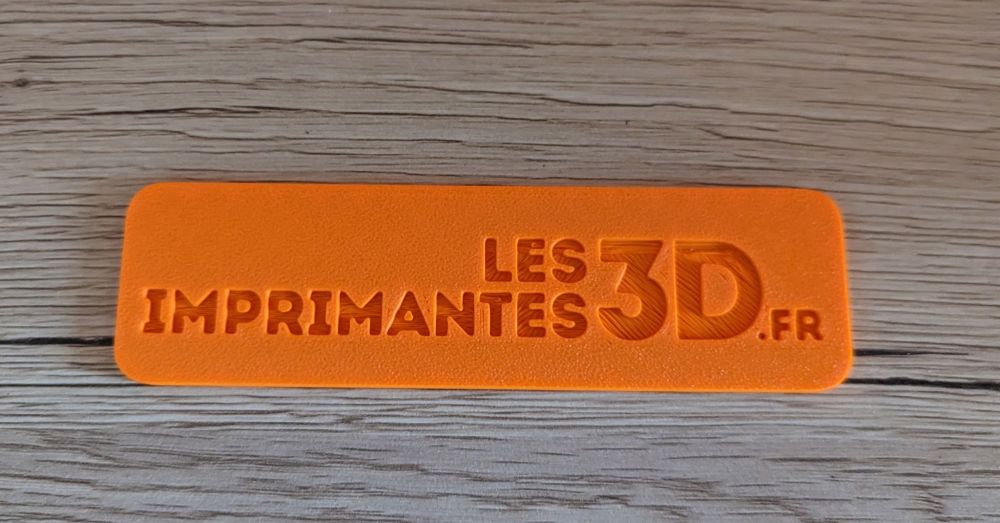

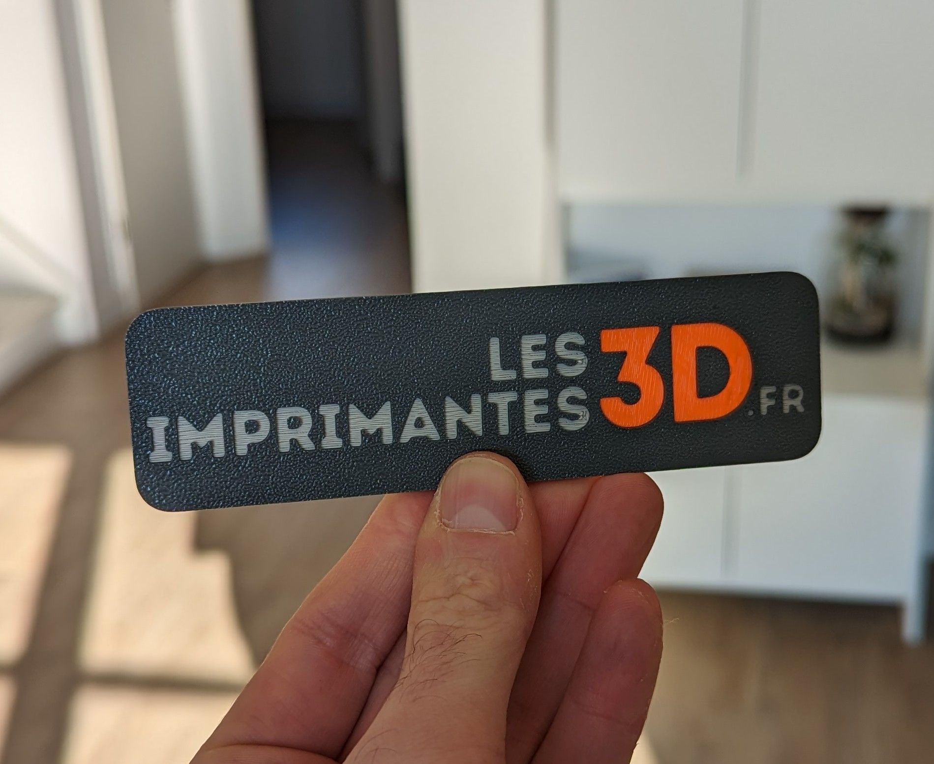

Motard Geek PostĂ©(e) Janvier 21, 2023 Auteur Partager PostĂ©(e) Janvier 21, 2023 il y a 5 minutes, pommeverte a dit : Edit: @Motard Geek je ne sais pas si tu as vu mon edit3 dans mon message prĂ©cĂ©dent? Yes parfait merci, je vais faire des tests avec tes fichiers dĂšs que le mien sera imprimĂ© pour voir si ma peinture va bien  EDIT : ça ne se voit pas trop sur la photo mais le gros 3D orange imprimĂ© dans le vide est moins clean que le gris :  Du coup avec tes nervures @pommeverte y'a moyen que ça fasse office de support et que ce soit encore mieux  Merci @pommeverte ton dernier fichier est nickel !  Bon c'Ă©tait un test monocouleur en mode ultra speed et surement trop vu la sous-extrusion mais ça valide le modĂšle ! Je vais le print en multicouleurs du coup  Lien vers le commentaire Partager sur dâautres sites More sharing options...
Motard Geek PostĂ©(e) Janvier 21, 2023 Auteur Partager PostĂ©(e) Janvier 21, 2023 Ca valait le coup de s'attarder sur les nervures @pommeverte  Je vais surement Ă©largir le point et essayer de slicer de tel sorte Ă ce que la petite partie du D foirĂ©e ne s'imprime pas dans le vide... 2 1 Lien vers le commentaire Partager sur dâautres sites More sharing options...

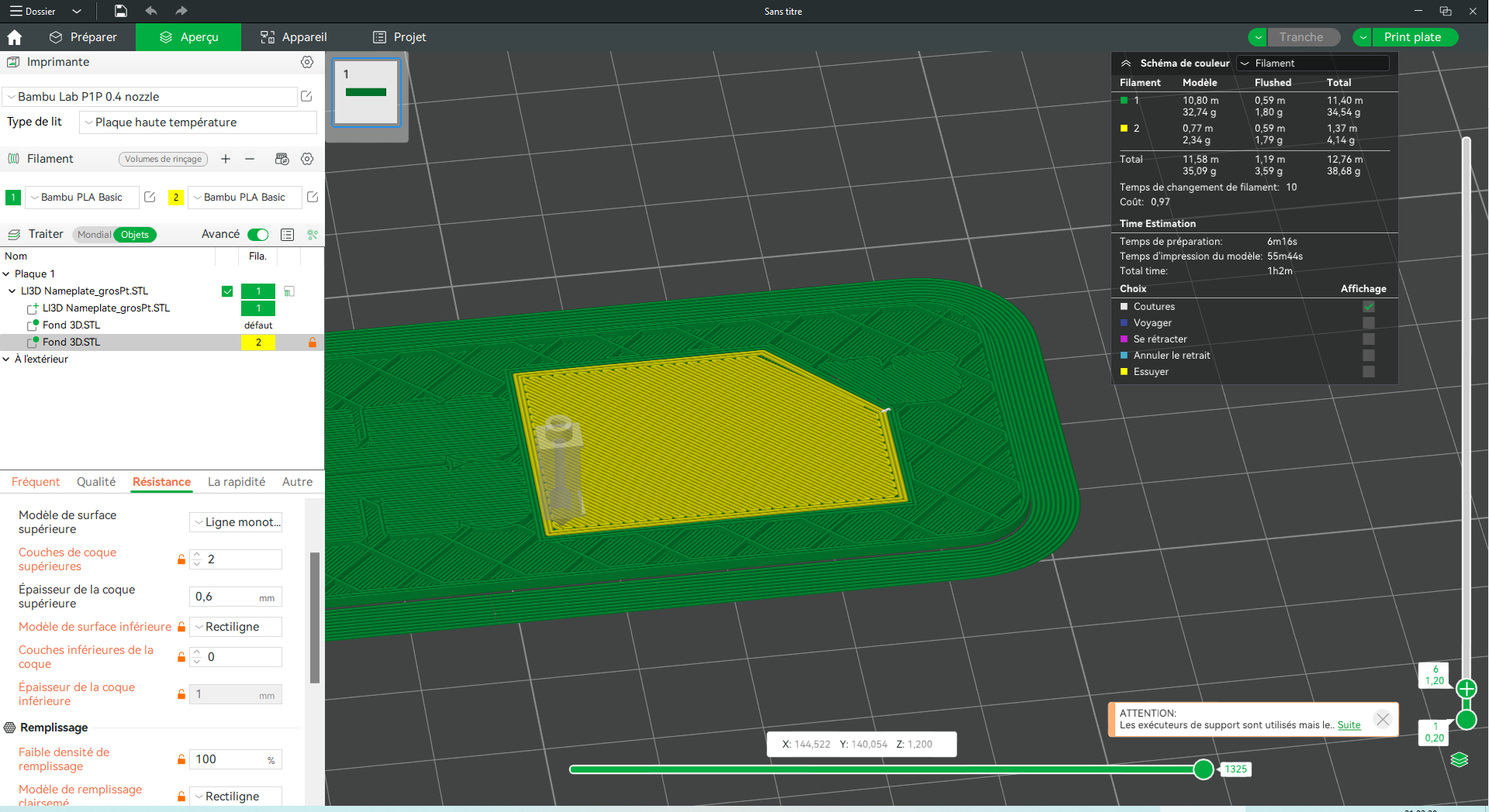

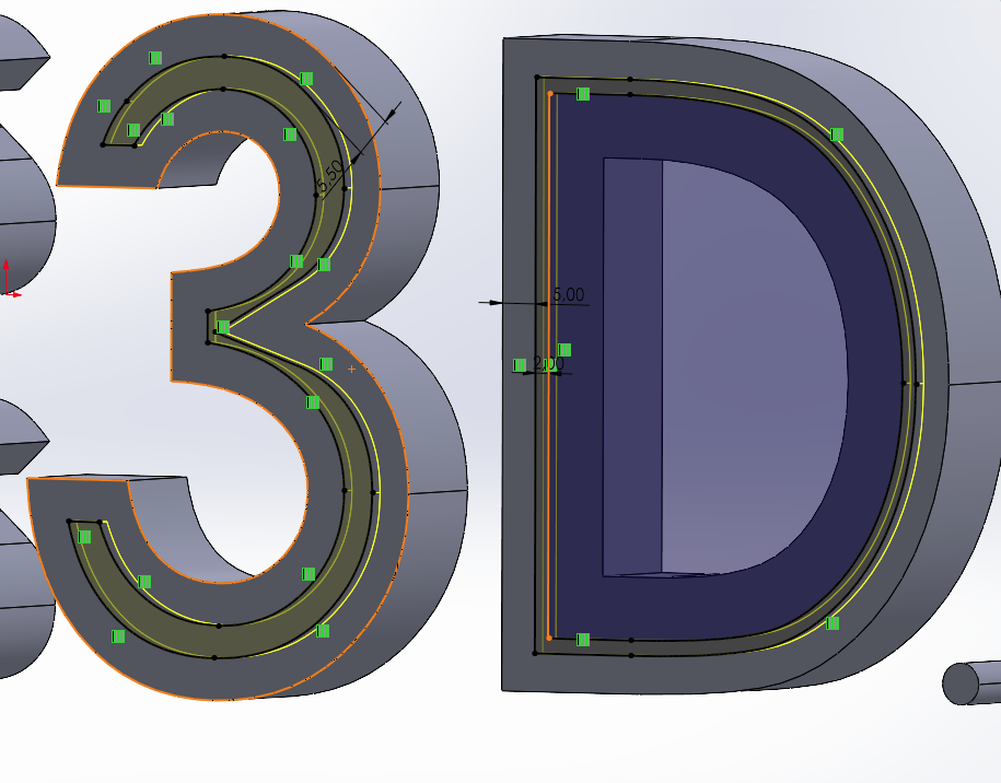

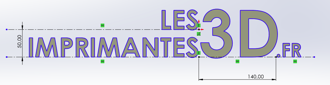

pommeverte PostĂ©(e) Janvier 21, 2023 Partager PostĂ©(e) Janvier 21, 2023 (modifiĂ©) J'ai augmentĂ© le diamĂštre du point (Ă1.5 passe Ă Ă2.5). Tu me diras si c'est suffisant : LI3D Nameplate_grosPt.STL Edit: Le meilleur remplissage que j'ai trouvĂ©, c'est un ajoutant un modificateur que j'ai modĂ©lisĂ© ( Fond 3D.STL). En le positionnant dans la piĂšce, et en choisissant 0 couche infĂ©rieure de la coque pour ce modificateur, on arrive Ă avoir une surface uniforme dans le fond du "3D": Citation   ModifiĂ© (le) Janvier 21, 2023 par pommeverte 1 1 Lien vers le commentaire Partager sur dâautres sites More sharing options...
Motard Geek PostĂ©(e) Janvier 22, 2023 Auteur Partager PostĂ©(e) Janvier 22, 2023 Il y a 15 heures, pommeverte a dit : J'ai augmentĂ© le diamĂštre du point (Ă1.5 passe Ă Ă2.5) Je crois que c'Ă©tait Ă ma portĂ©e mais merci  Tu fais ça avec quoi par curiositĂ© ? Moi je fais les trucs basiques avec TinkerCAD puis j'importe dans SketchUp pour les plus grosses modifications... Il y a 15 heures, pommeverte a dit : Edit: Le meilleur remplissage que j'ai trouvĂ©, c'est un ajoutant un modificateur que j'ai modĂ©lisĂ© ( Fond 3D.STL). En le positionnant dans la piĂšce, et en choisissant 0 couche infĂ©rieure de la coque pour ce modificateur, on arrive Ă avoir une surface uniforme dans le fond du "3D": Ca par contre j'y aurais pas pensĂ©, je vais tester ! Lien vers le commentaire Partager sur dâautres sites More sharing options...

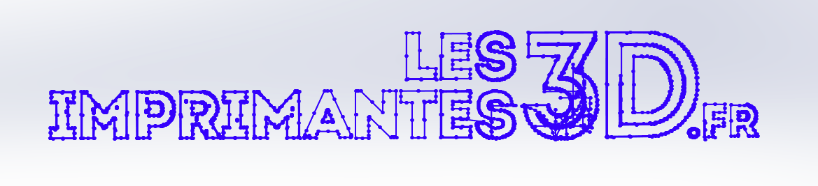

pommeverte PostĂ©(e) Janvier 22, 2023 Partager PostĂ©(e) Janvier 22, 2023 Salut, Il y a 1 heure, Motard Geek a dit : Tu fais ça avec quoi par curiositĂ© ? solidworks . J'ai converti ton svg en DXF avec inkscape pour l'importer dans un sketch (esquisse). Il y a 1 heure, Motard Geek a dit : Ca par contre j'y aurais pas pensĂ© Je me suis rappelĂ© de ce sujet quand j'ai vu "ajouter un modificateur" en faisant un clic droit sur la piĂšce . C'est fou ce que l'on apprend quand on aide sur le forum . GrĂące Ă toi, je dĂ©couvre Bambu lab studio 1 Lien vers le commentaire Partager sur dâautres sites More sharing options...
