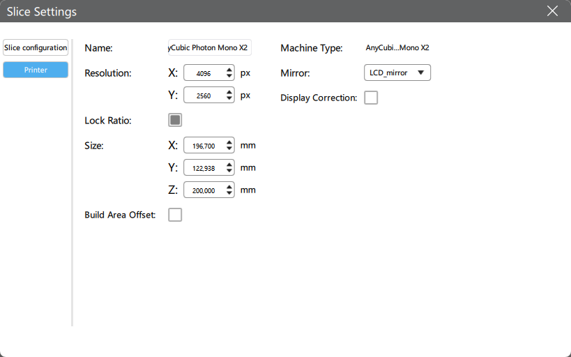

Une imprimante résine UV avec
  • une dalle source UV "LightTurbo"
  • un écran LCD de masquage 9.1" monochrome de 4096 x 2560 pixels
  • un volume d'impression de de 196.7 x 122.8 x 200 mm
  • taille pixel de 48μm.

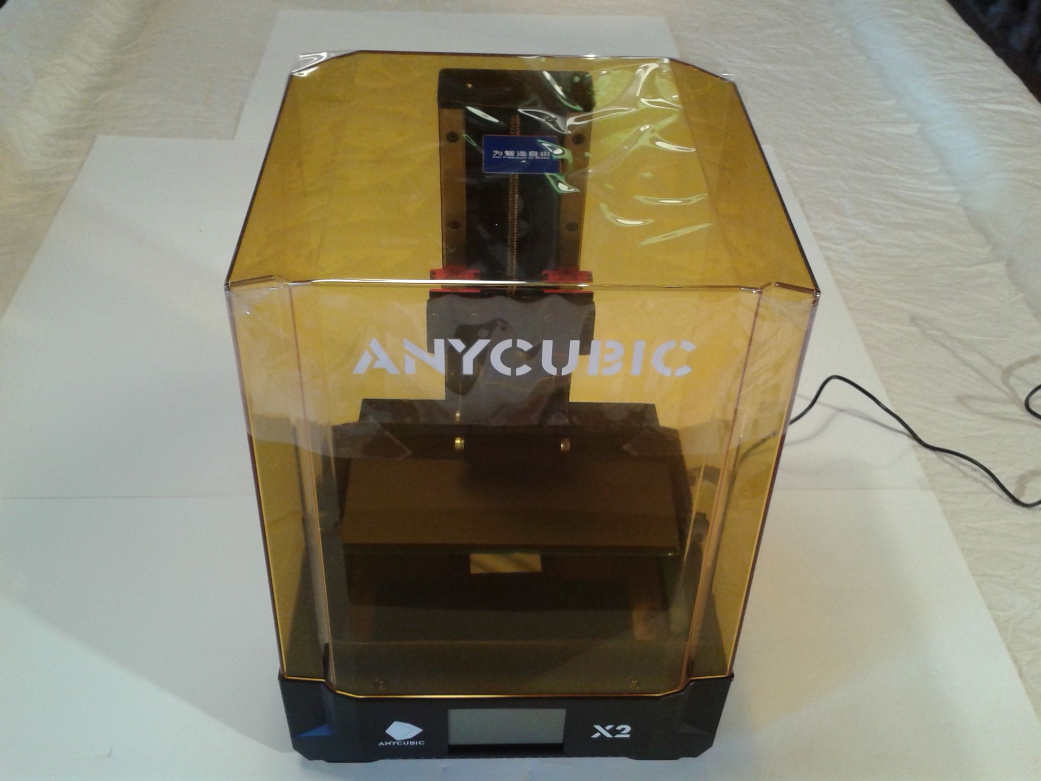

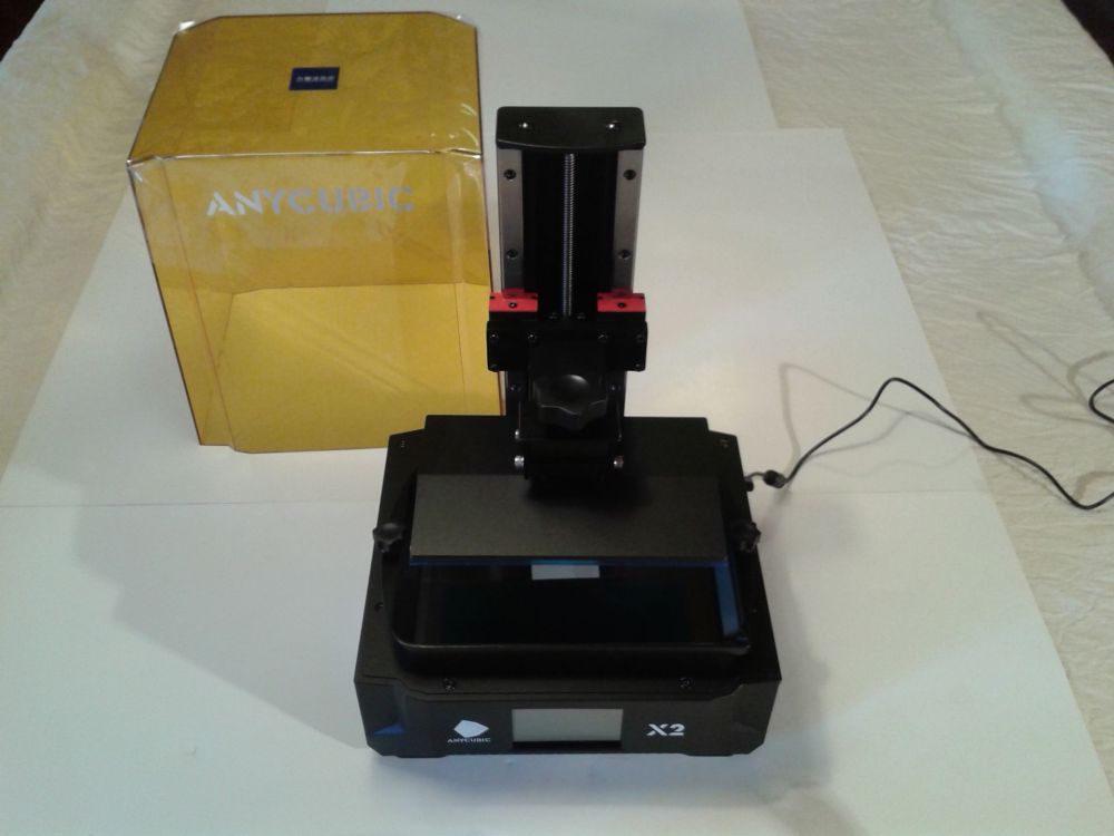

Déballage et inventaire
image.gif.76e296bde136d60150c2e6a583c7dd85.gif image.thumb.jpeg.544acb32709d690d3a08feaec1769db4.jpeg
  • Le capot. (plastique transparent jaune de filtration des UV)
  • l'imprimante "Anycubic Photon Mono X2" (avec la vis de maintien du plateau et le support du plateau déjà en place), ( avec un film de protection de l’écran a enlever ).
  • le plateau (surface de 20.2 x 12.8 cm ) avec pour sont ajustement, quatre vis empreinte hexagonal M4 + rondel déjà en place.
  • le bac de résine (VAT) avec un FEP pré installé. ( avec un film de protection a enlever )

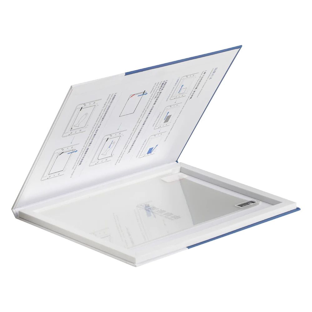

    • Un "Screen protector" (198 x 125 x 0.? mm )  avec une page d'explications pour l'installation

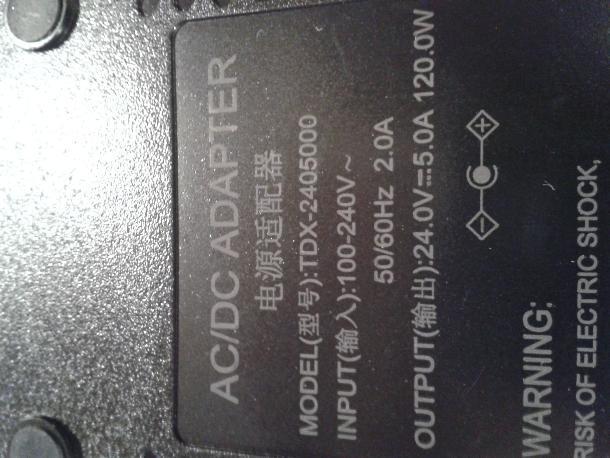

    • Un transformateur d'alimentation secteur ( "Power adaptor", 24VDC, 5.0A, 120.0W, pôle positif au centre, avec une LED verte témoins d'alimentation, câble de environ 140 cm )
    • avec un cordon (type alimentation PC) de ~180 cm prise secteur avec Terre.

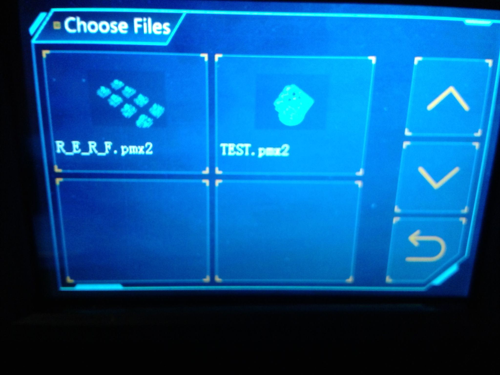

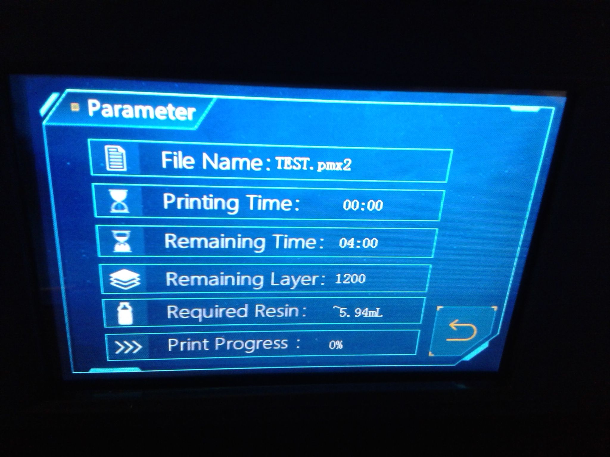

Les sommes de contrôle md5sum du contenus de la clé USB
$ find -type f \( -not -name "md5sum.txt" \) -exec md5sum '{}' \; > md5sum.txt
55333831090b19c5d514713ae3bdcf0c  ./资料_中文_Photon Mono X2/Photon Mono X2-中文-V0.0.2.pdf
4e0864b01cf700d4d5c152731029d1cb  ./资料_中文_Photon Mono X2/Anycubic Photon Workshop 切片软件-CN-V0.1.2.pdf
603403551111e89349f9846d383addfe  ./System Volume Information/WPSettings.dat
a23ec254b0ddb11d92d5dcf2ed3ab884  ./System Volume Information/IndexerVolumeGuid
b0da8911424631024424facb817d8521  ./Anycubic Photon Workshop/Windows installer (64-bit)/AnycubicPhotonWorkshop_V2.2.16_x64.exe
8fe6924857664a0801d6fab8fa507886  ./Anycubic Photon Workshop/Read me.txt
17452912d619b5b2d39fd607dcee1080  ./Anycubic Photon Workshop/macOS  installer/AnycubicPhotonWorkshop.dmg
afd91db8240ef1b71a80d556f3020fbd  ./Anycubic Photon Workshop/Windows installer (32-bit)/AnycubicPhotonWorkshop_V2.2.16_x86.exe
5187f6a9deec89608ffd06b8dd6db351  ./Files_English_Photon Mono X2/Photon Mono X2-English-V0.0.2.pdf
9d39b4cb5d60a673478767bac8ffe111  ./Files_English_Photon Mono X2/Anycubic Photon Workshop Slicing Software-EN-V0.1.2.pdf
af12bc008b769d0b4194cbc8c22ede11  ./R_E_R_F.pmx2
93559aa808015d30ee5e50929860f7fc  ./TEST.pmx2

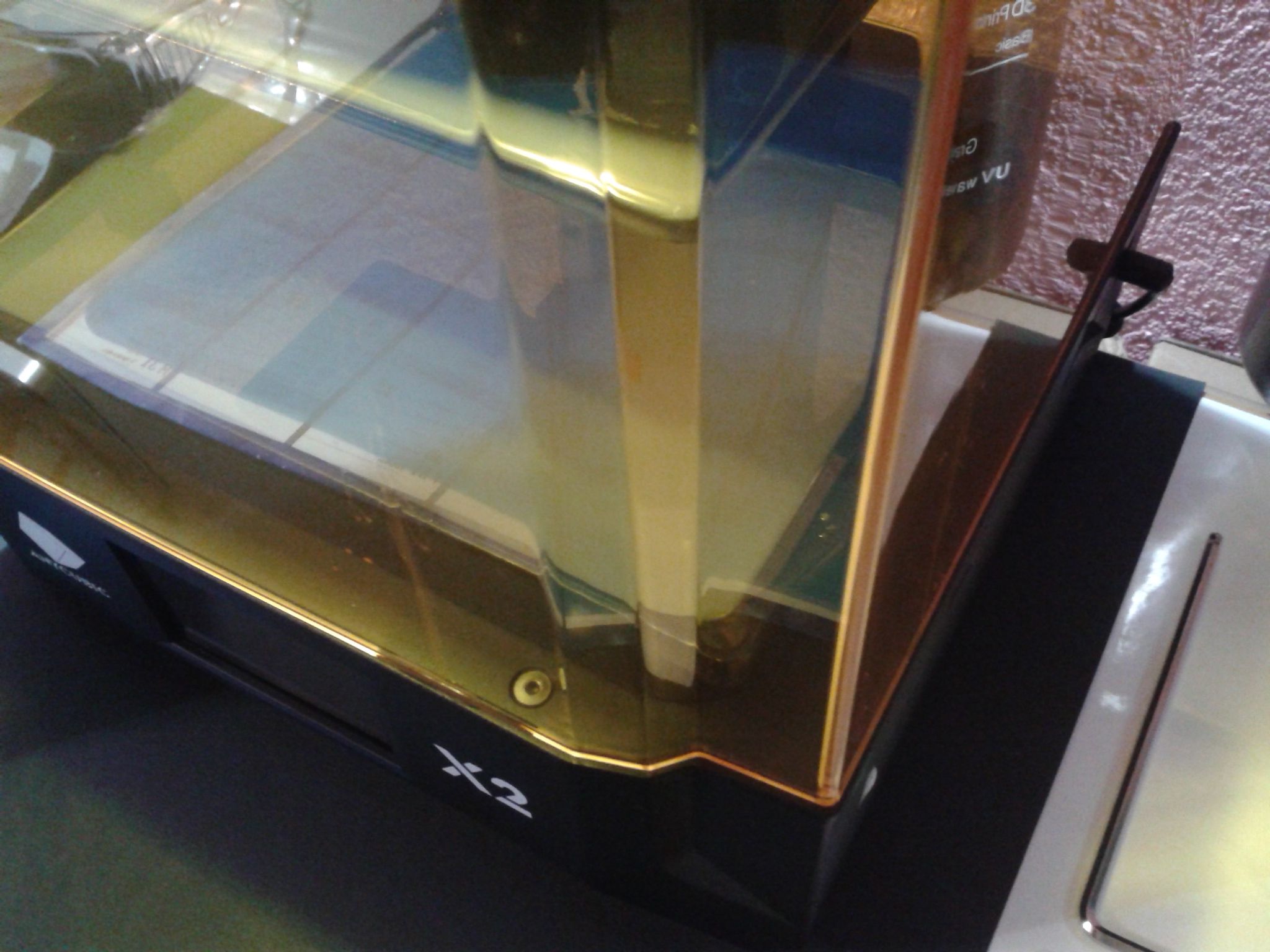

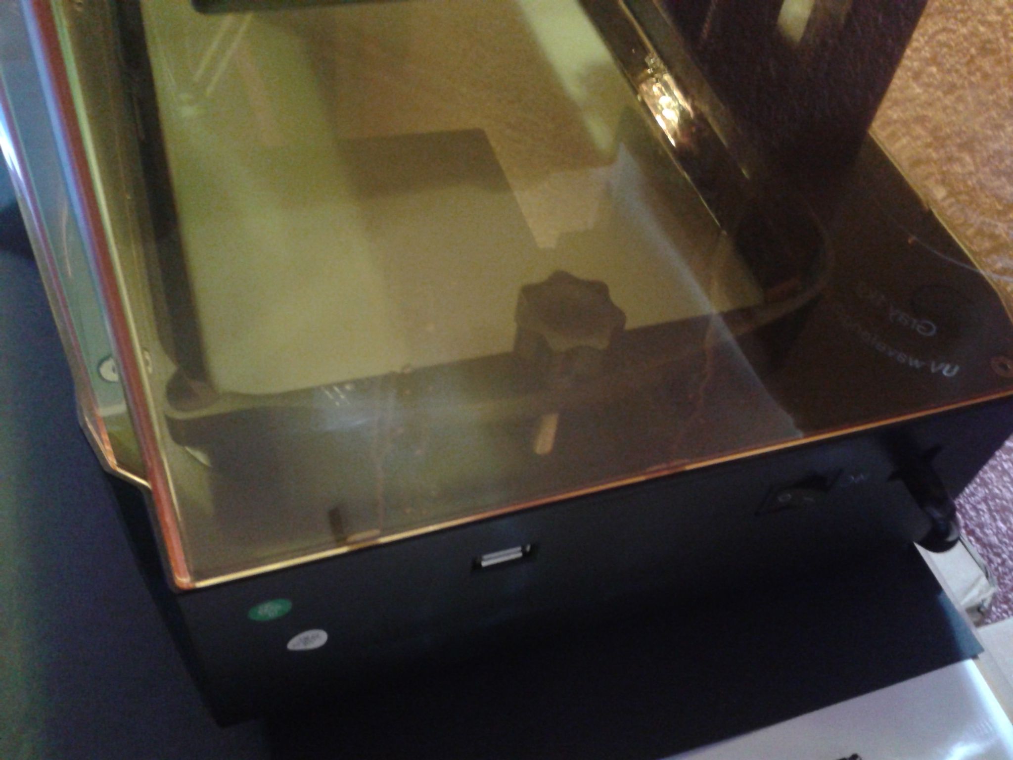

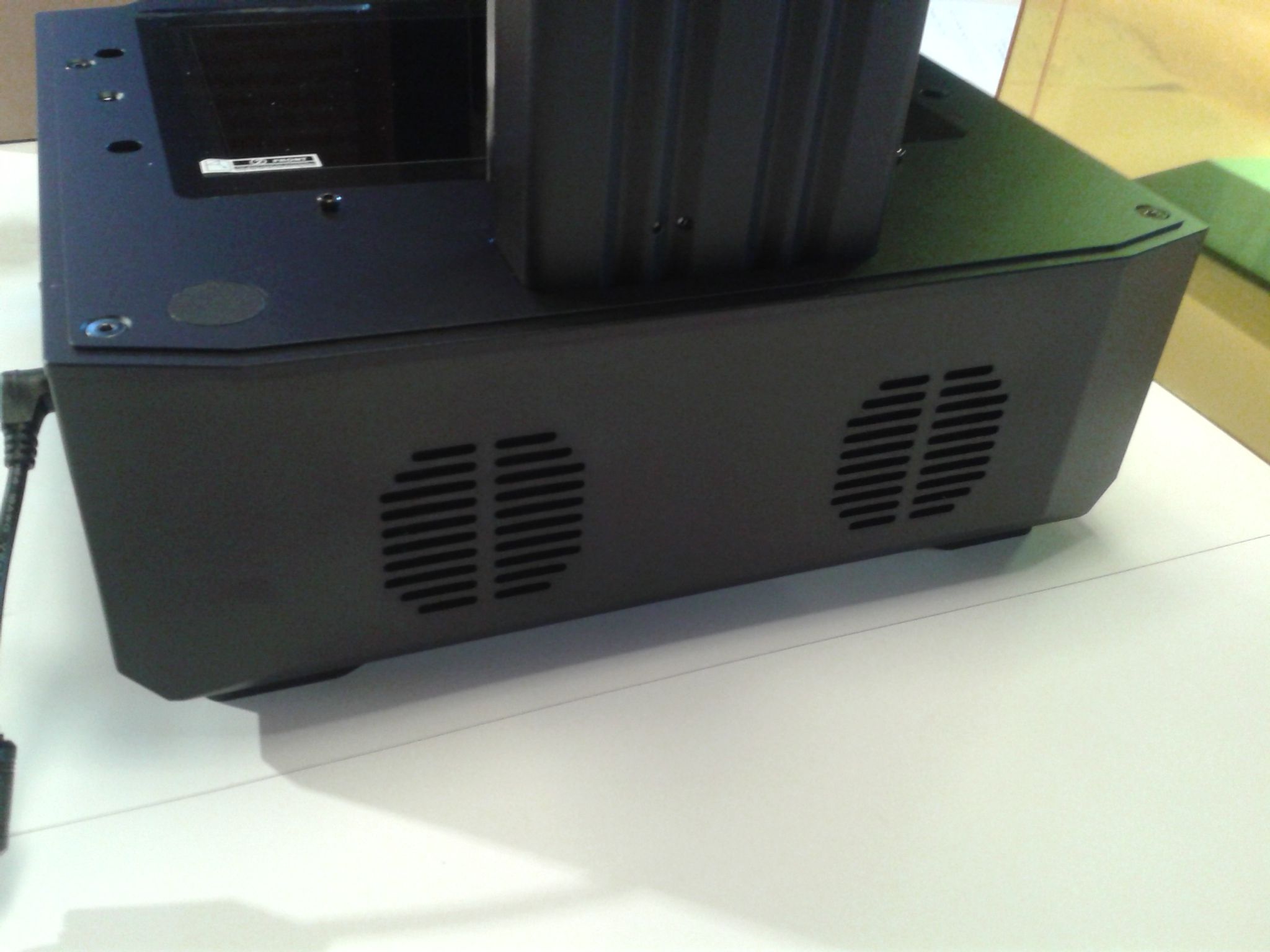

Détails matériel

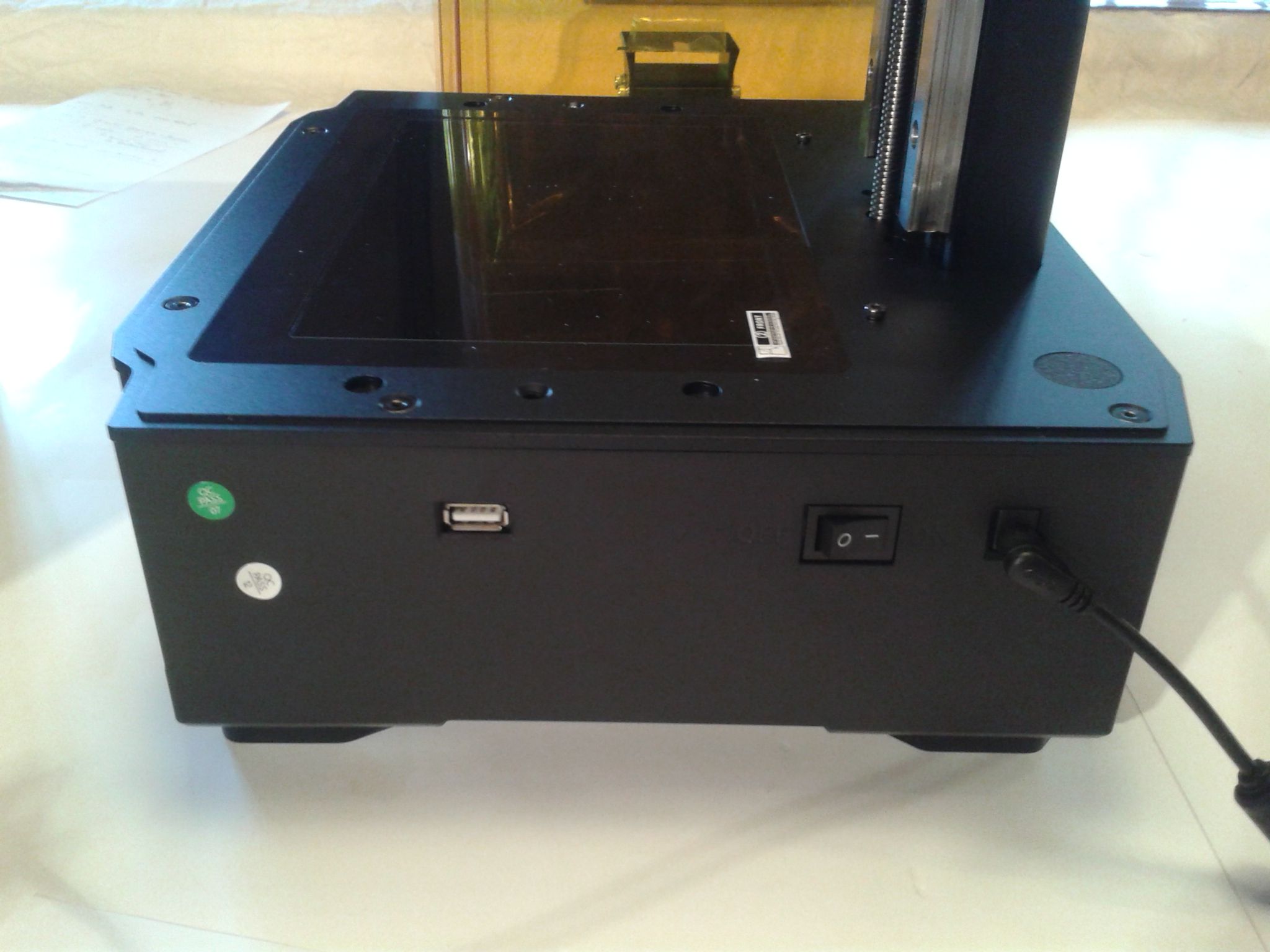

image.thumb.jpeg.e3a12a00d02b67a8502b0fd987c47ec3.jpeg image.thumb.jpeg.cf1618d1b0aaf0f913f8d0e8d2e43891.jpeg image.thumb.jpeg.ce5dc55d03163d79b4661481c71826f7.jpeg
Arrière gauche, sur le capot, une ouverture pour un passage de fils ?

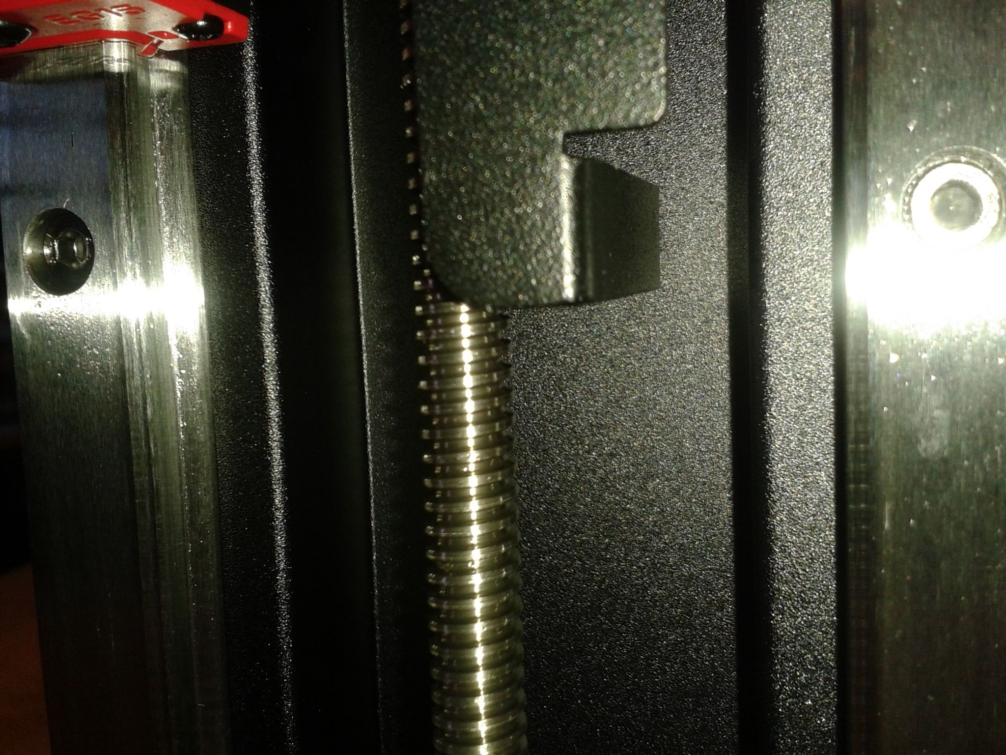

Les rails linéaires et la tige filetées de l'axe Z ( butée physique en haut, enlever les deux vis qui maintienne le cache plastique pour ne pas bloquer le déplacement et ainsi libérer le support du plateau des railles et de la tige fileté lors par exemple d'un entretien de nettoyage et de lubrification )

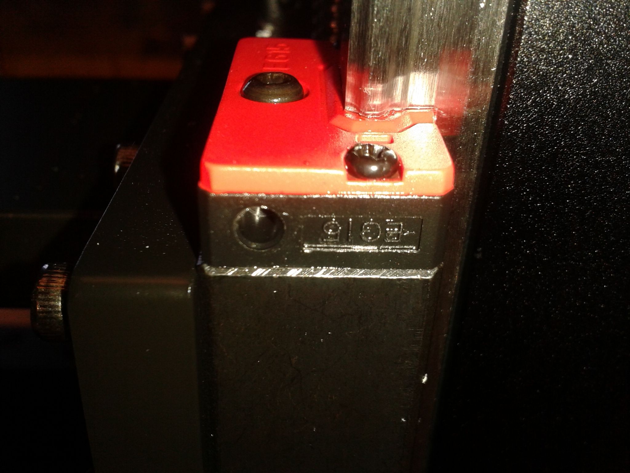

image.thumb.jpeg.340b58185e73dbb4c89740fa38bc7ef3.jpeg image.thumb.jpeg.b14ca586bd14475105095dccccb157fc.jpeg image.thumb.jpeg.c6fe886720b0ac29400e0663e0f9b4a4.jpeg

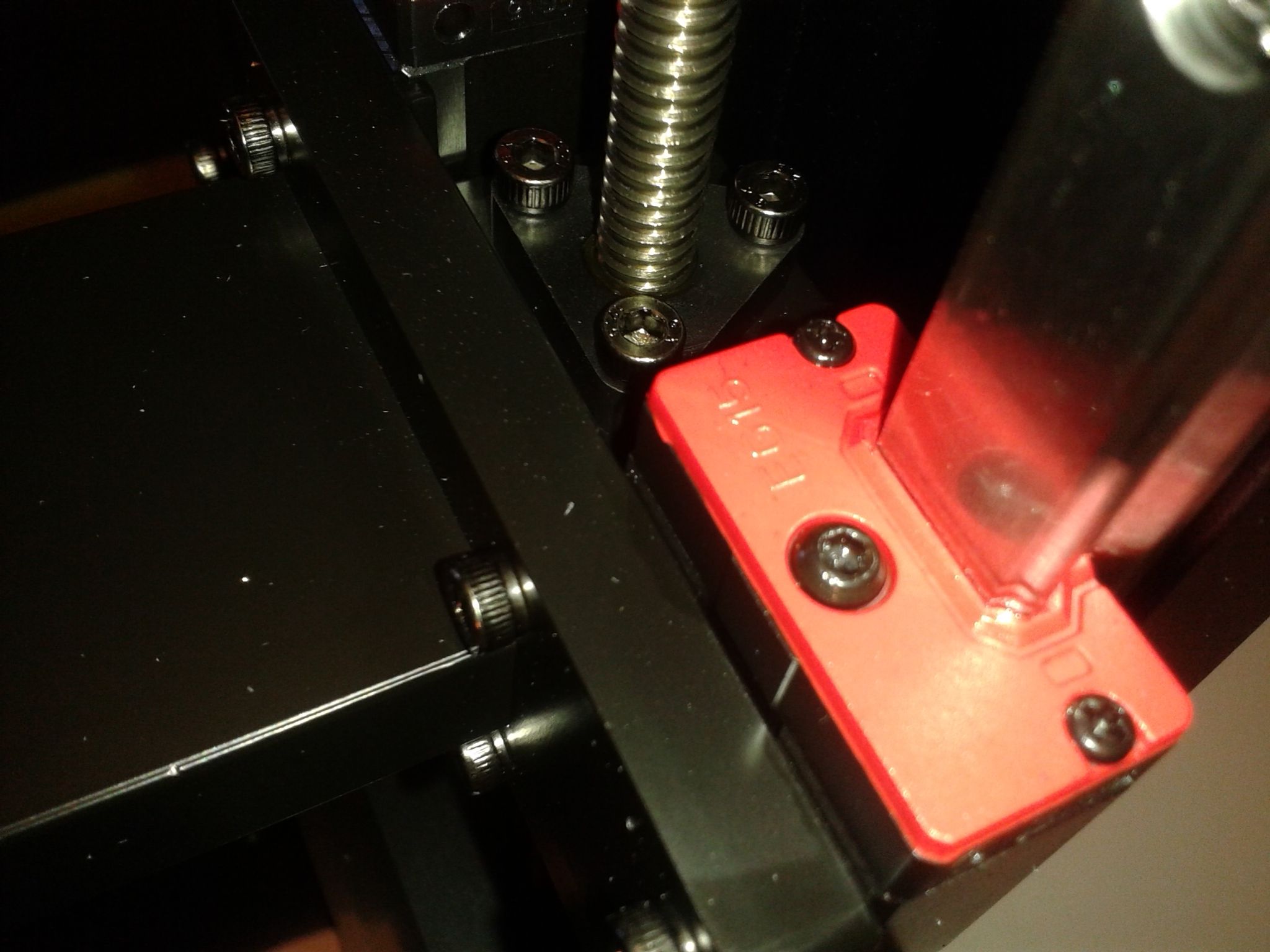

Le capteur a faisceau optique de fin de course Z, l’élément qui déclenche le capteur de fin de course (opaque qui vient couper le faisceau optique lors d'un Home), LED témoin rouge quand le faisceau optique est coupé (ici par un morceau de papier).

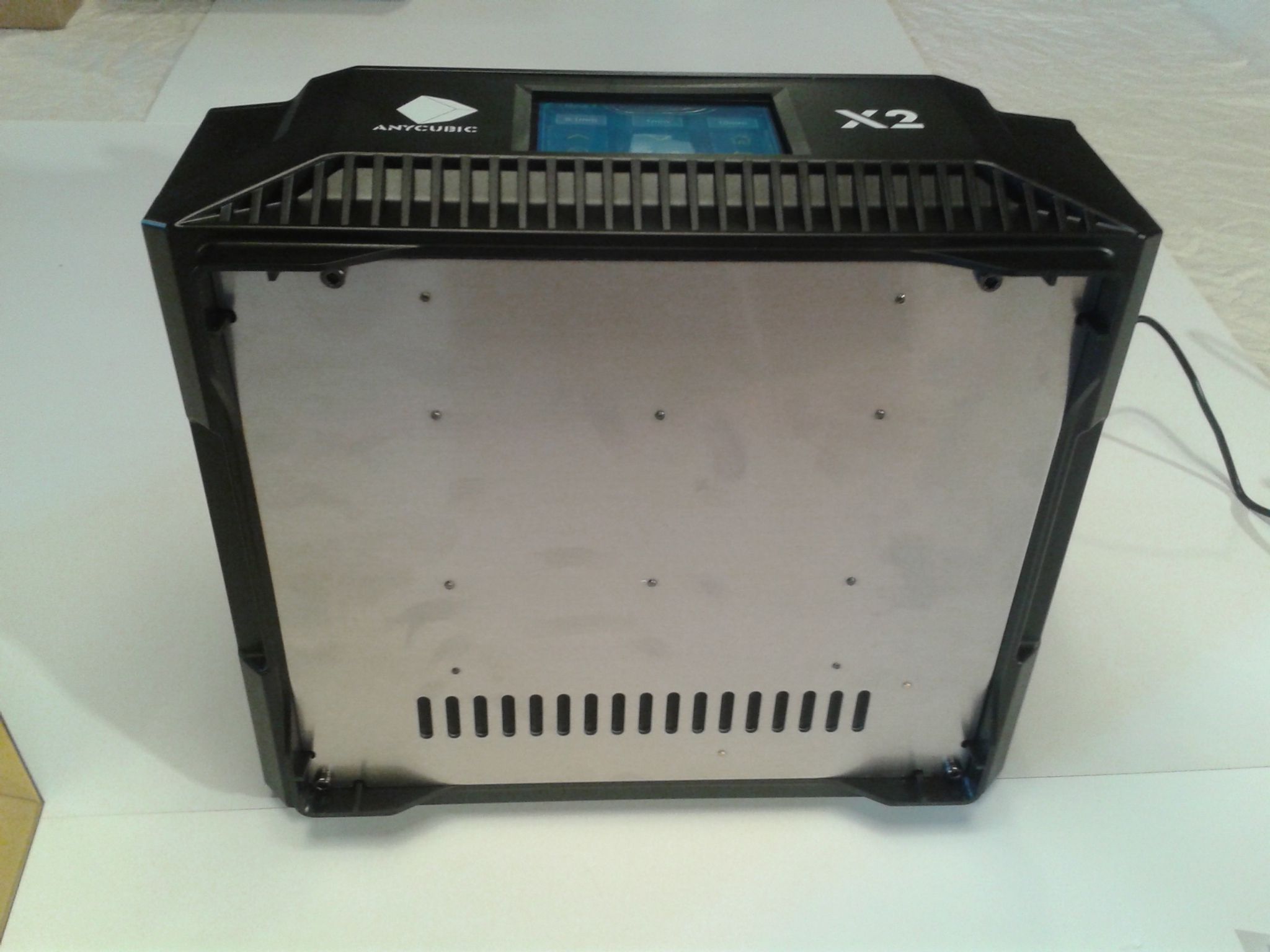

image.thumb.jpeg.13ab3cd9ee72d97bbb10f6290d9f8238.jpeg image.thumb.jpeg.a7b5f7f5d46b8bfc2ad65eab455941fe.jpeg image.thumb.jpeg.0e11c84d53ed8cc92fa40db4f4e648a1.jpeg

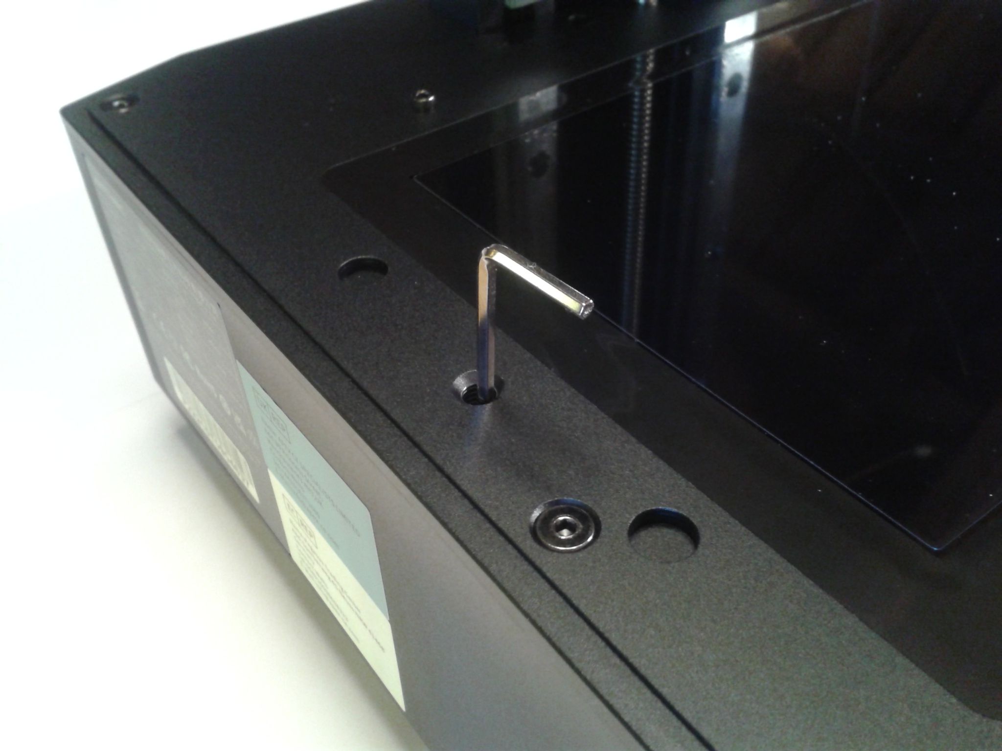

Vue du dessous (je n'ai pas osé ouvrir pour le moment, présence de "filtres" poussières sur les ouvertures d'aération et de ventilation)
Pour les curieux, une vidéo, de comment changer l’écran LCD de masquage, donne une aperçu rapide.
Citation

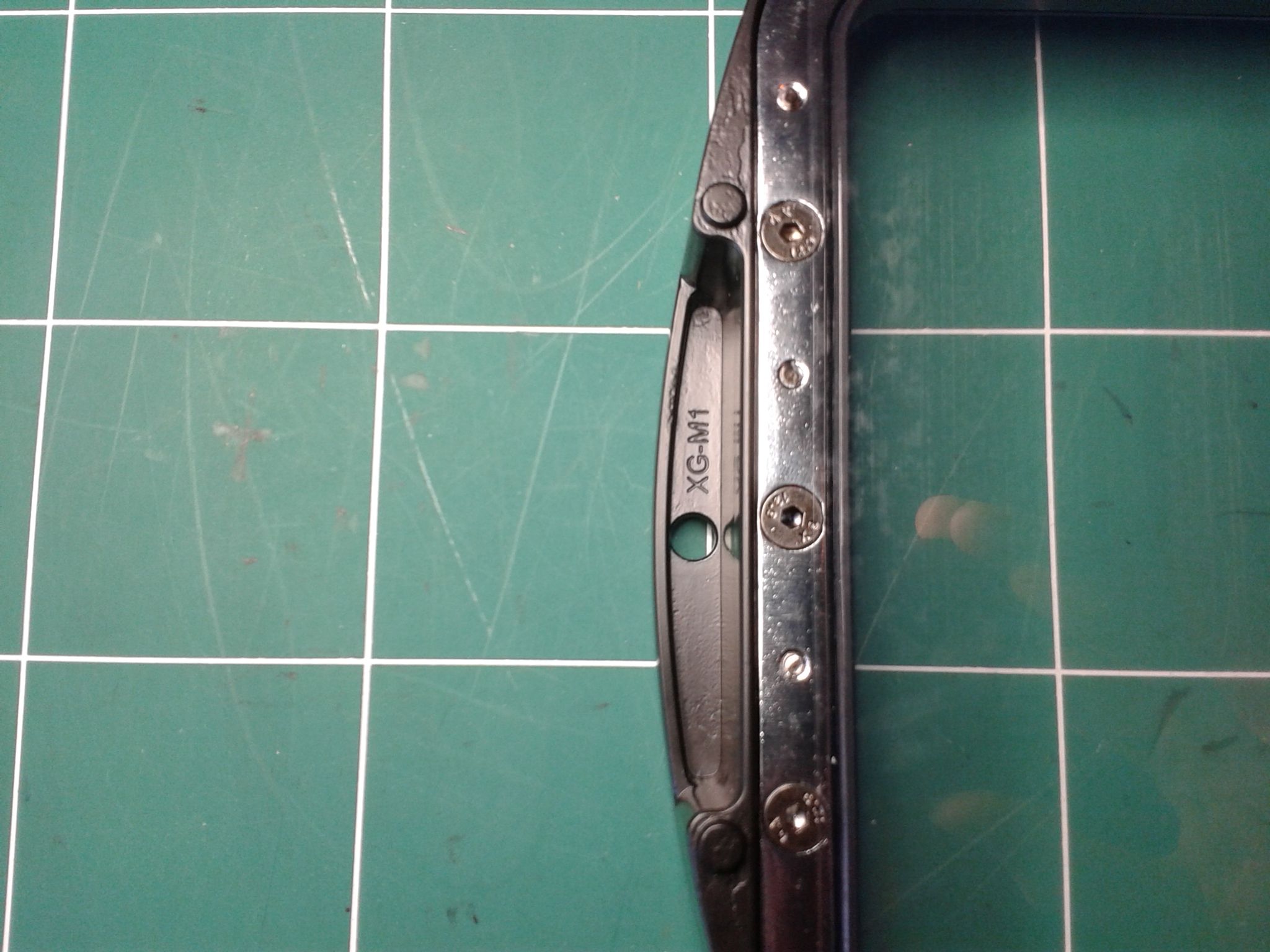

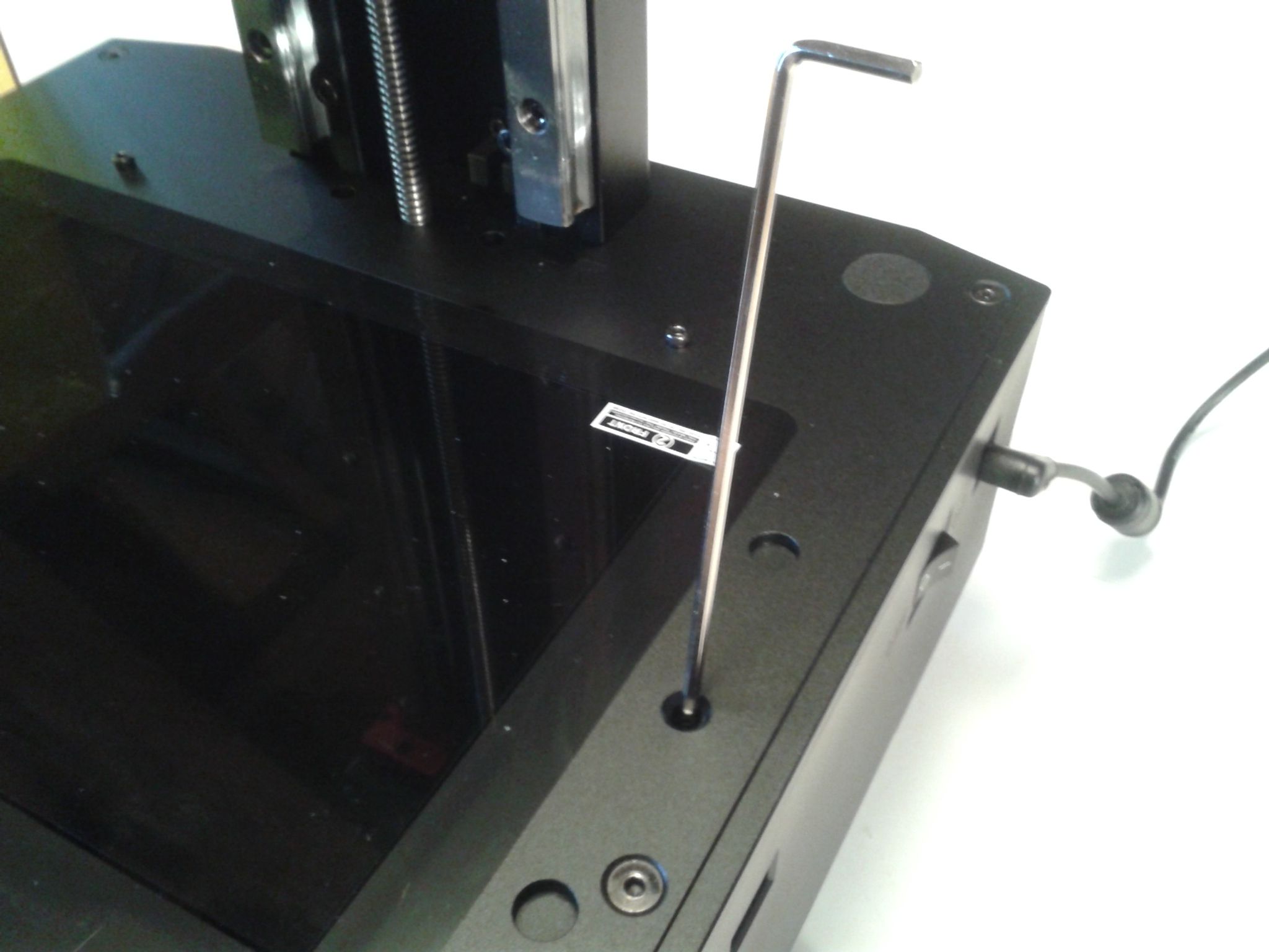

Les ouvertures pour les vis de maintiens du VAT (bac de résine) semble donner directement dans la machine et il n'y a pas de "digue" donc attention en cas de fuite de résine nettoyer la résine avant de retirer les vis de maintien du VAT afin de ne pas y faire couler de la résine ( coté droit il semble y avoir une buté de protection plastique, car juste en dessous il doit y avoir la carte mère ... )

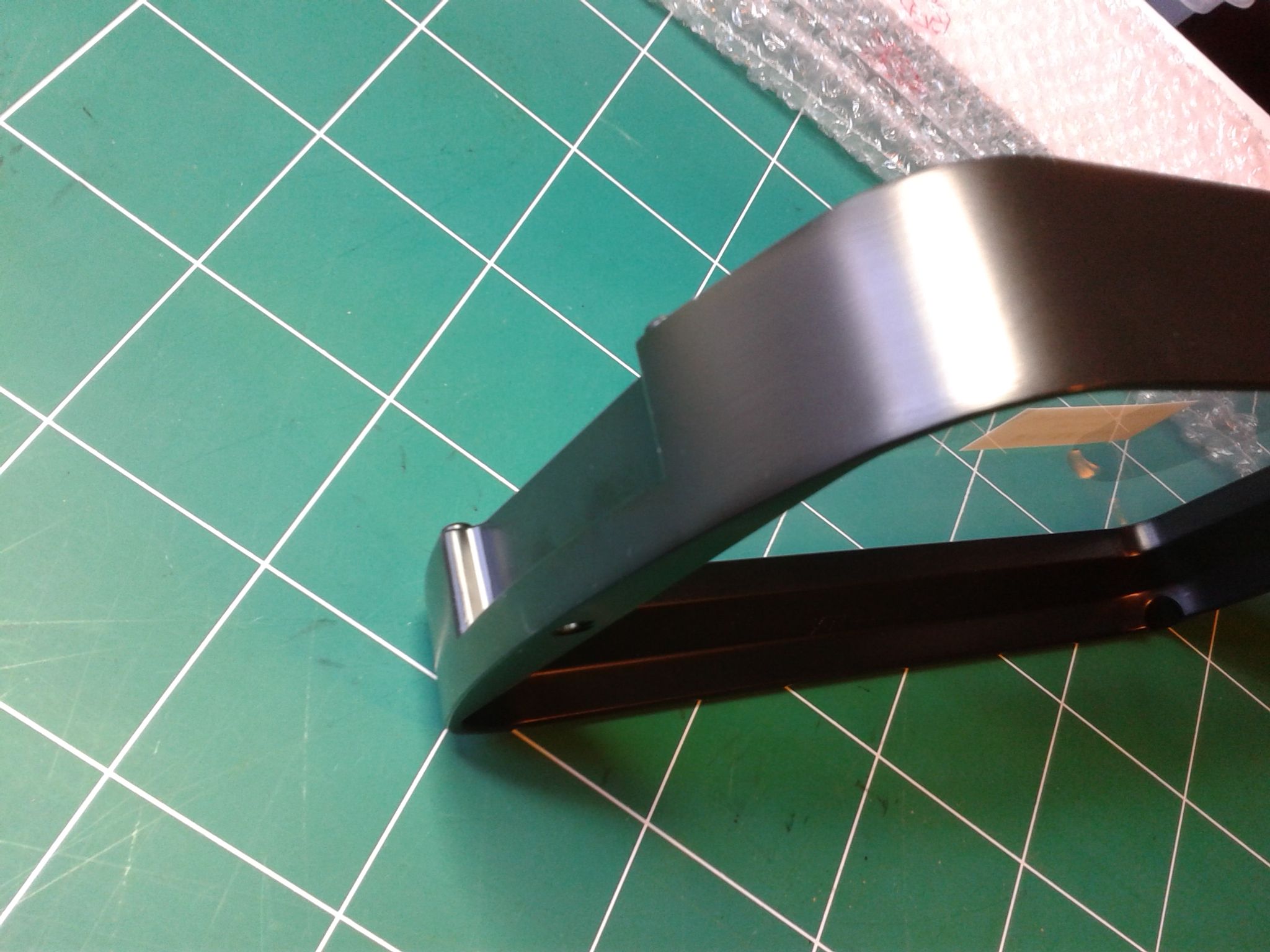

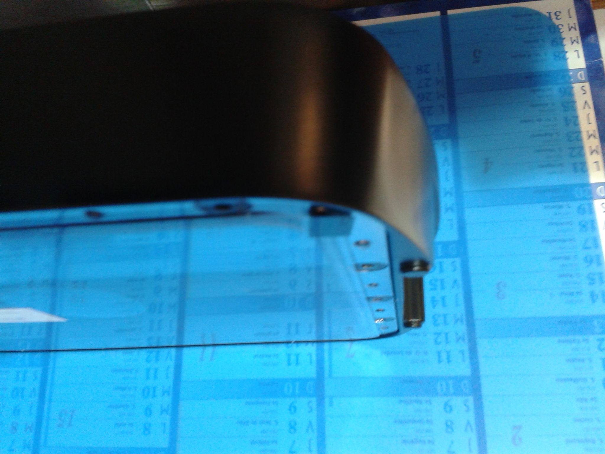

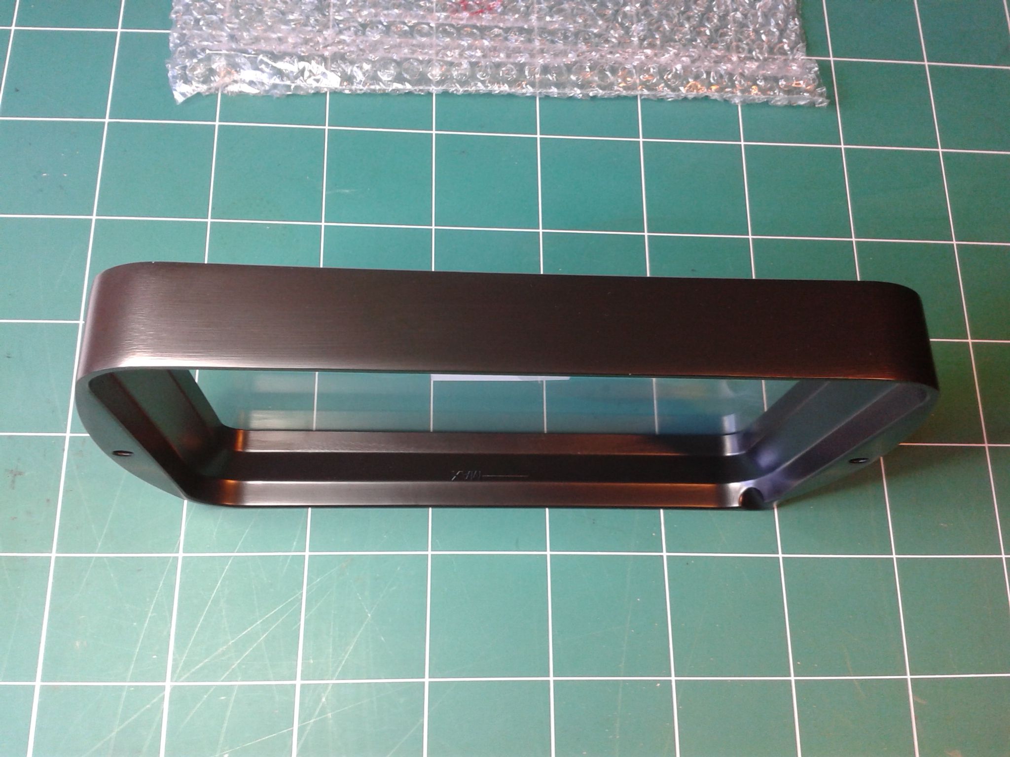

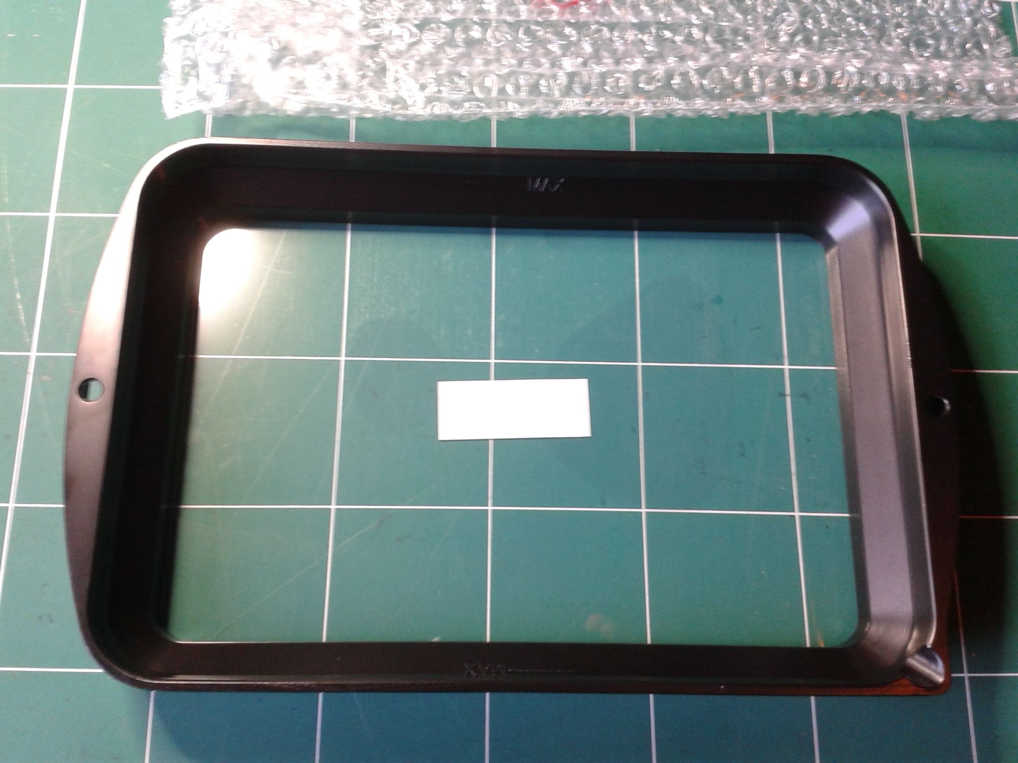

image.thumb.jpeg.c9eca25a1565e32e092a3d824bb45b04.jpeg image.thumb.jpeg.382f1d56b76240b383653d655bdeac4e.jpeg

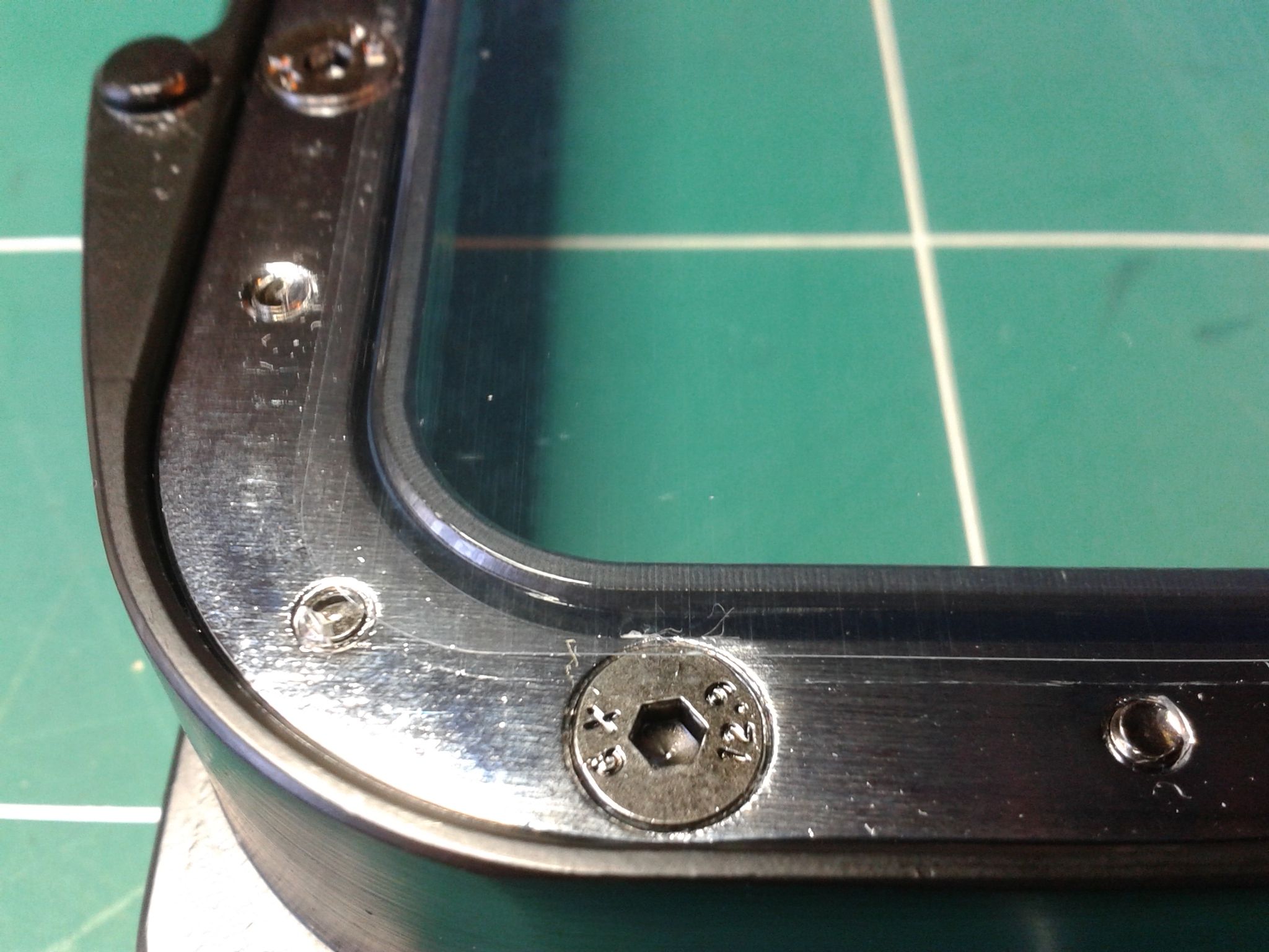

Le VAT (bac de résine) avec un cadre en métal qui maintien une feuille de FEP (et non un cadre en plastique collé sur un FEP comme sur la M3 simple ou la Ultra. Plus long et fastidieux a changer mais permet d'utiliser d'autre fournisseur de FEP/nFEP(PFA)/ACF )
La résonances (de tension du FEP d’origine) mesuré semble être de 381 Hz (mais 281 Hz semble aussi présent et presque aussi fort ... mesure a refaire)

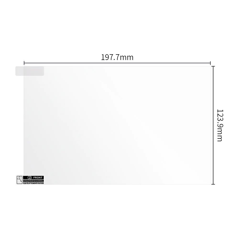

Screen Protector For Photon Mono X2
1_5dd7e2ae-eda1-4fe5-a20c-21e54ef3badf_1800x1800.webp.thumb.jpg.0d274e6b9b458c409af7ebdd0c739a92.jpg2_74dcdc48-37da-4be9-a229-b930d6ac4532_1800x1800.webp.thumb.jpg.720fe8849d3ee12cbc3bf3a702d8eebc.jpg3_09f7a7e6-5432-4cb7-8ca4-51a126fb8c49_1800x1800.webp.thumb.jpg.44efecc61382d1228ac55a9ed759079d.jpg7_f46af93a-cd41-42ee-988b-8829aac3d240_1800x1800.webp.thumb.jpg.8f8266f4029f96d5265f61c900c9f292.jpg
$12.99
https://www.anycubic.com/collections/for-photon-series/products/screen-protector-for-photon-mono-x2

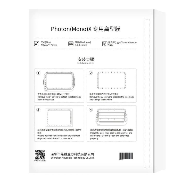

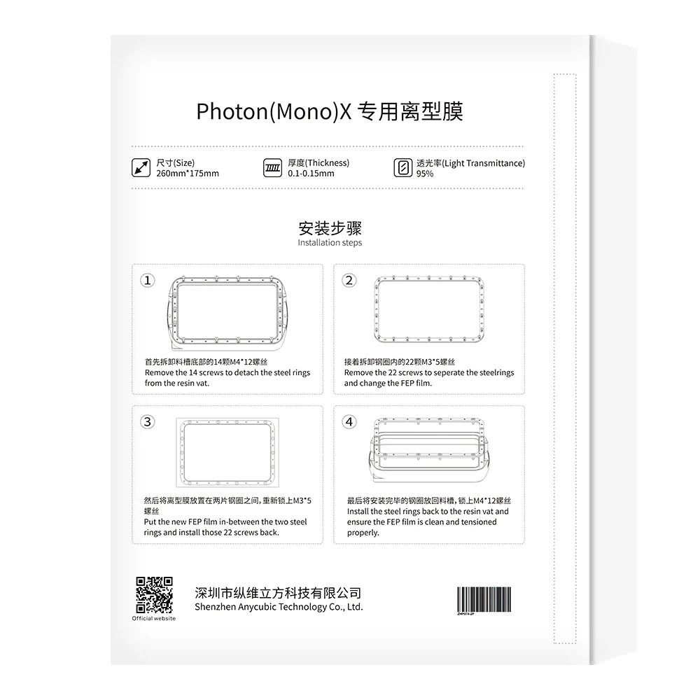

FEP Film For Photon Mono X/Mono X2/Mono X 6K/M3 Plus 3D Printer 2 Pcs
ZHP074-2P_7_e06bb090-129c-4494-99f8-84b88423e9a1_1800x1800.webp.thumb.jpg.db4d798d79f0776c8c2d1095b350bfd4.jpgZHP074-2P_6_1800x1800.webp.thumb.jpg.57f2e474d5331a532c372a912ab44d2f.jpgZHP074-2P_5_1800x1800.webp.thumb.jpg.b1122a20b265b1a3e49a04f08f937b6b.jpgZHP074-2P_3_1800x1800.webp.thumb.jpg.e33fc64fbff40046e35a2237b31513c0.jpgZHP074-2P_2_1800x1800.webp.thumb.jpg.aaa5d8579646a318f44ba568a69e63ff.jpg
$16.99
https://www.anycubic.com/collections/for-photon-series/products/fep-film-for-photon-mono-x-3d-printer-2-pcs
Product Description
The spare FEP Film sheet size for Anycubic Photon Mono X & Photon Mono X 6K & Photon M3 Plus;
Film Dimensions: 240*165 (mm)
Resistant to high temperatures (204 ° C), Chemically resistant, Ultimate non-stick surface, UV stable;
Attention: FEP film is a consumable part, should be replaced once deformed or damaged during printing;
The film should be replaced as soon as signs of distortion or excessive adhesion occur.

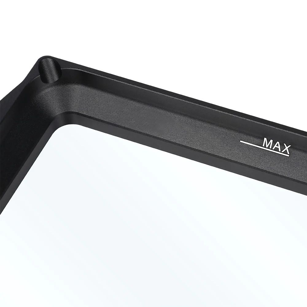

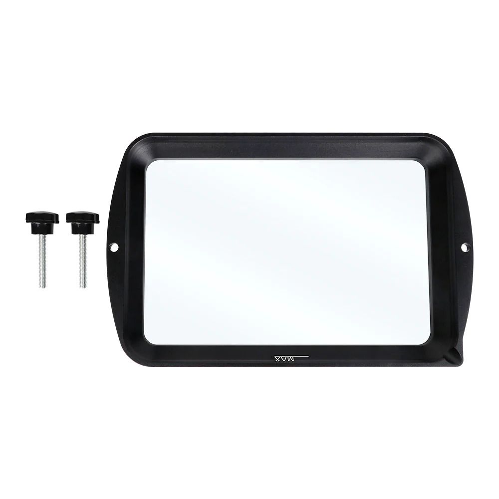

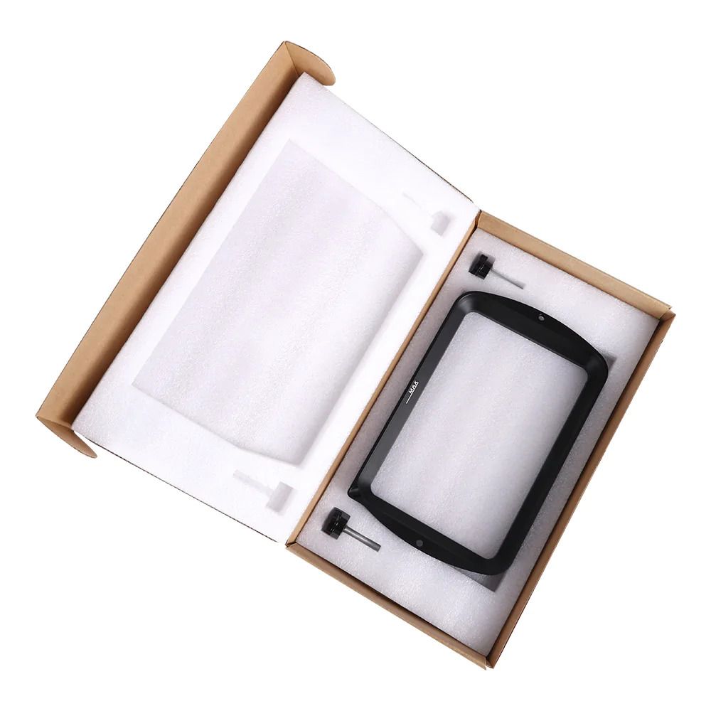

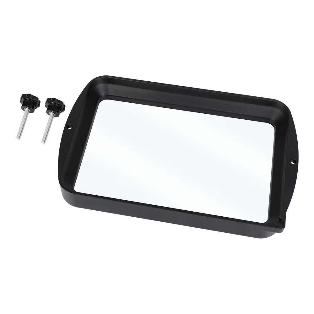

Resin Vat For Photon Mono X/Mono X2/Mono X 6K/M3 Plus
ZHP070_1_1800x1800.webp.thumb.jpg.22bdee9091c30944f53c2b2394eaf79a.jpgZHP070_3_1800x1800.webp.thumb.jpg.d70da60419603f255e40557b40fe4918.jpgZHP070_4_1800x1800.webp.thumb.jpg.66b543000c2708d6bf22d3cde40831d7.jpgZHP070_8_1800x1800.webp.thumb.jpg.c651a498dc399d6408fc907f69b22750.jpgZHP070_9_1800x1800.webp.thumb.jpg.f3234a04ff8edde5a26e428e84441bae.jpgZHP070_10_1800x1800.webp.thumb.jpg.8cba33cd7a64881f1243ab43851471be.jpg
$40.99
https://www.anycubic.com/collections/for-photon-series/products/resin-vat-for-photon-mono-x

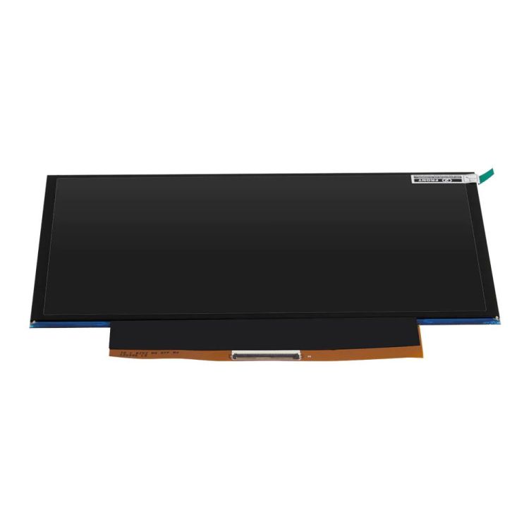

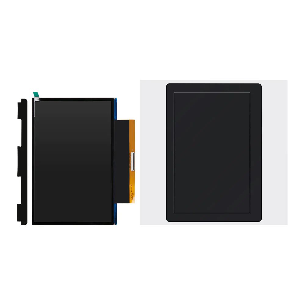

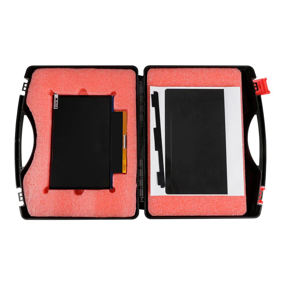

LCD Screen For Photon Mono X2
S020114_3_1800x1800.webp.thumb.jpg.86d2cf663d7f3ff4be1bbc9ed3d032b0.jpgS020114_5_1800x1800.webp.thumb.jpg.a02a7011e21e1875b31e8d59c9d66377.jpgS020114_6_1800x1800.webp.thumb.jpg.ff76c0a7b8edd23d332d76b665e0ce41.jpgS020114_7_1800x1800.webp.thumb.jpg.a885812789df6af6769f51f3bd73e4c0.jpg
$75.00
https://www.anycubic.com/collections/for-photon-series/products/lcd-screen-for-photon-mono-x2

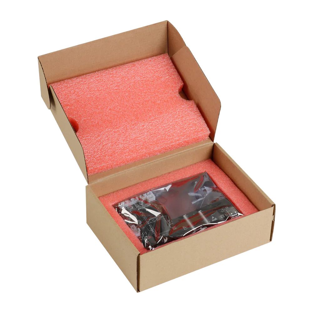

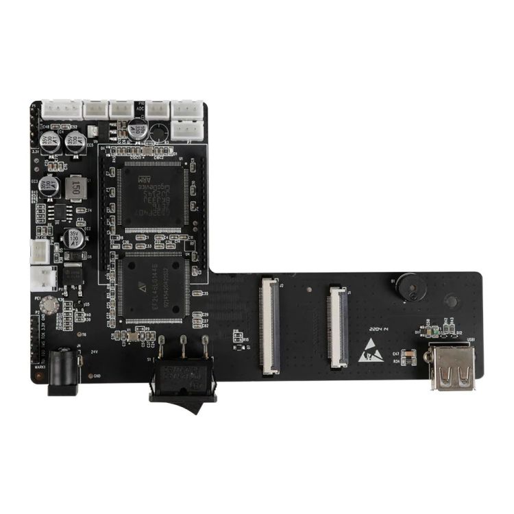

Motherboard For Photon Mono X2
S020115_1_1800x1800.webp.thumb.jpg.1d7cdac3e6ec05d93be1b5f0baf1f53c.jpgS020115_4_1800x1800.webp.thumb.jpg.e3c1367673035f8c35b3865ffbec0cc0.jpgS020115_6_1800x1800.webp.thumb.jpg.dc16952aaea7a634c5d55ada2a274b4c.jpgS020115_7_1800x1800.webp.thumb.jpg.2c2beac2bd3687ab4ea3a13bbfd8bda1.jpg
$49.00
https://www.anycubic.com/collections/for-photon-series/products/motherboard-for-photon-mono-x2

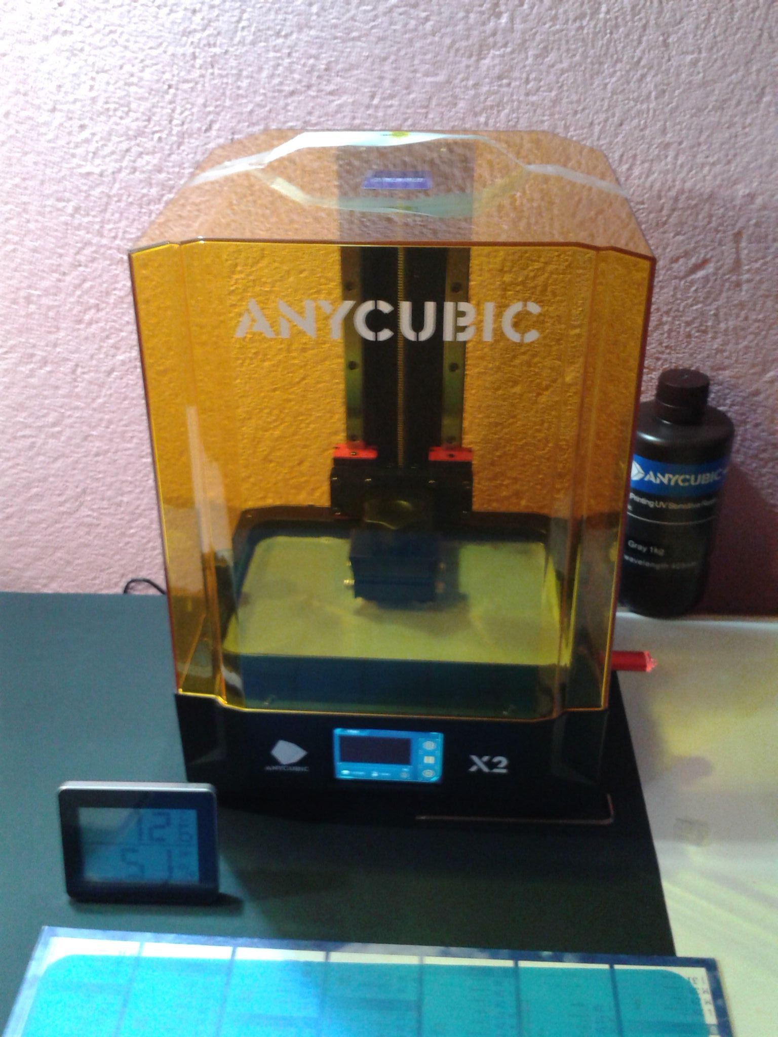

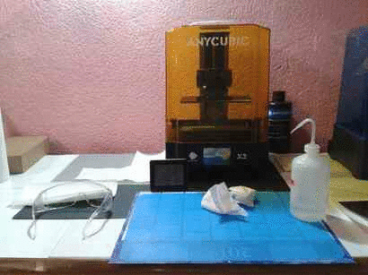

Mise en fonction et ajustement

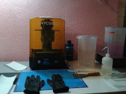

Placer votre imprimante
  • sur un plan, le plus stable, et horizontal, possible.
  • de préférence facilement nettoyable en cas de projection / déversement accidentel de résine,
  • dans un environnement bien ventilé et
  • hors d’atteinte des enfants et animaux, et
  • loin de toute source de vibrations ... donc pas a coté d'une imprimante FDM.
  • dans un espace sans poussière / grain de sables qui pourrais tomber du plafond ...
  • dans un espace protégé des UV de la lumière du soleil et utilisant un éclairage qui n'émet pas d'UV ( éviter les tube fluorescent et halogène ou vérifier qu'ils disposent d'un filtre UV )

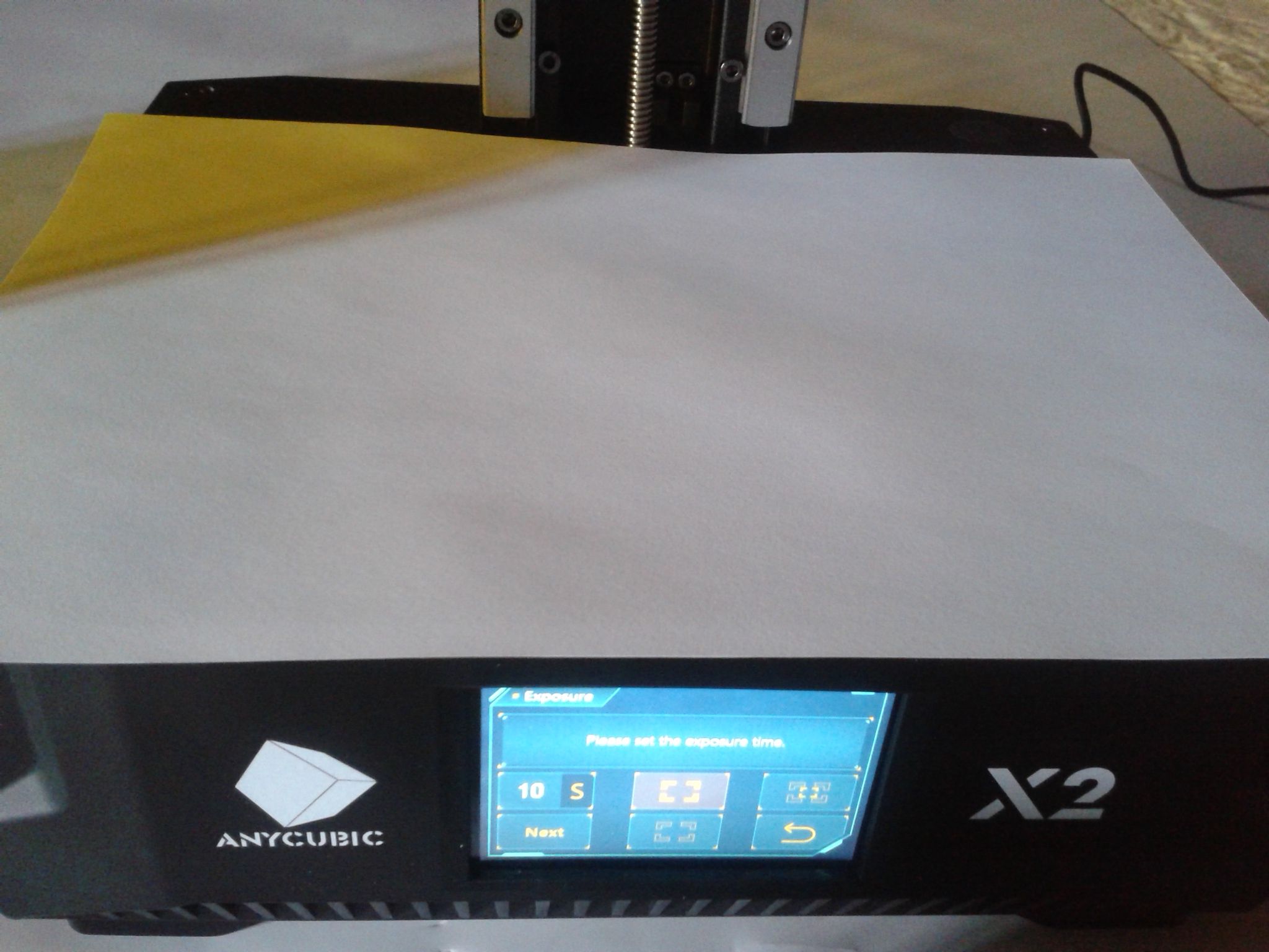

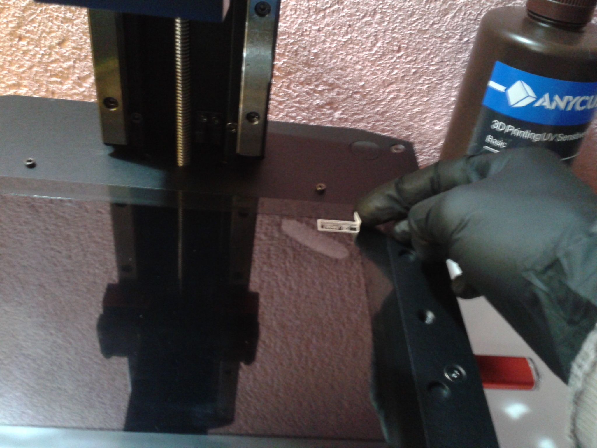

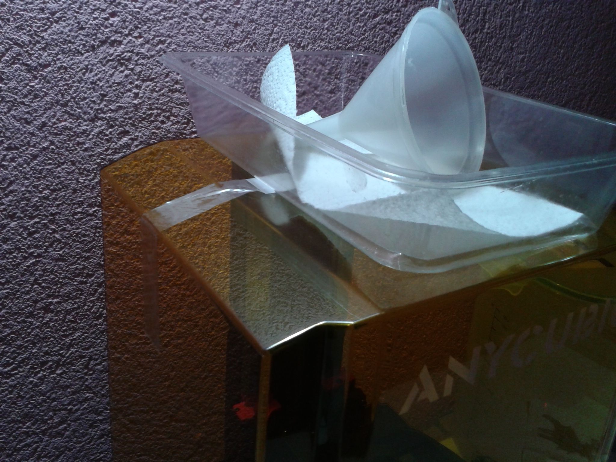

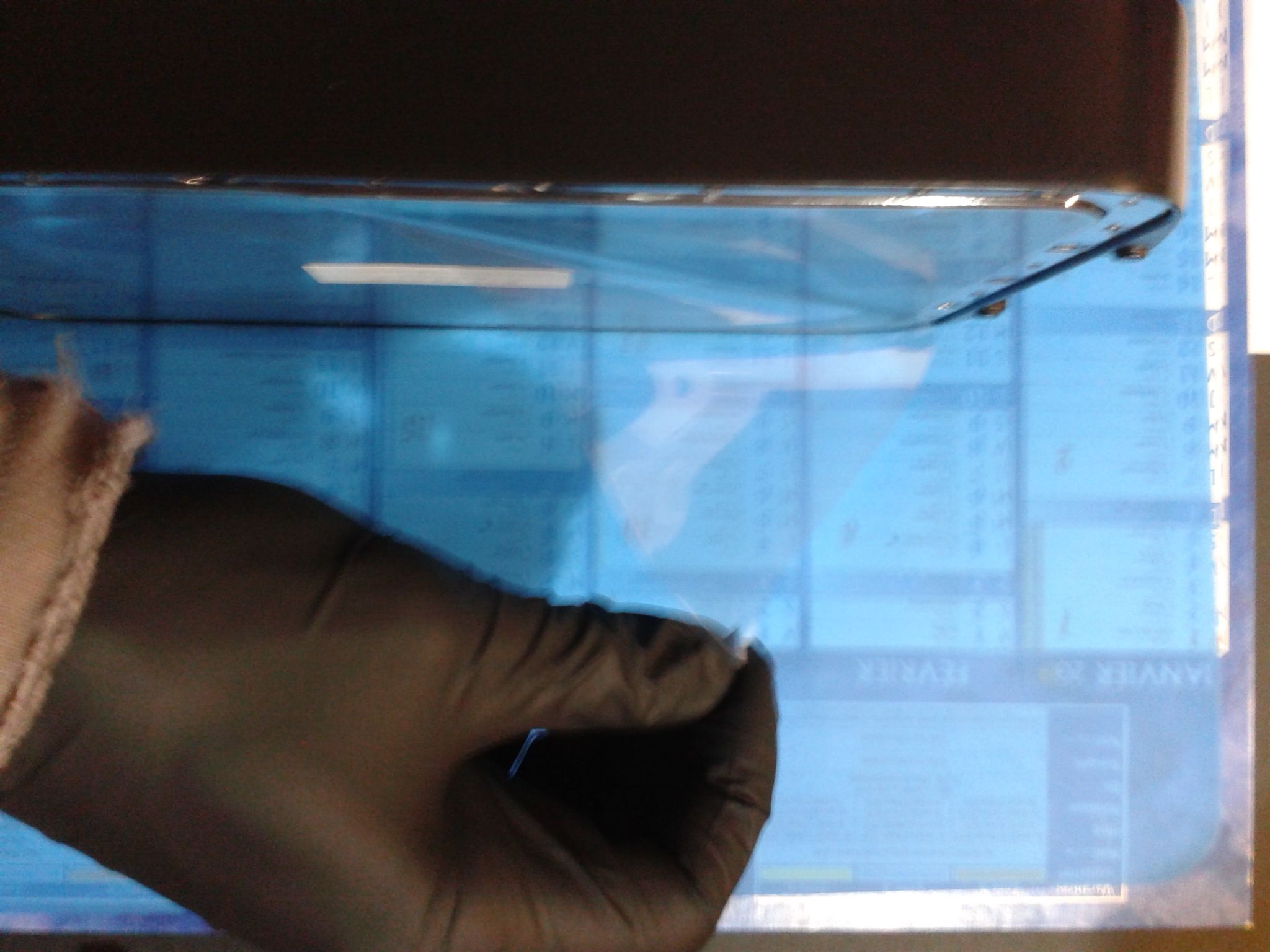

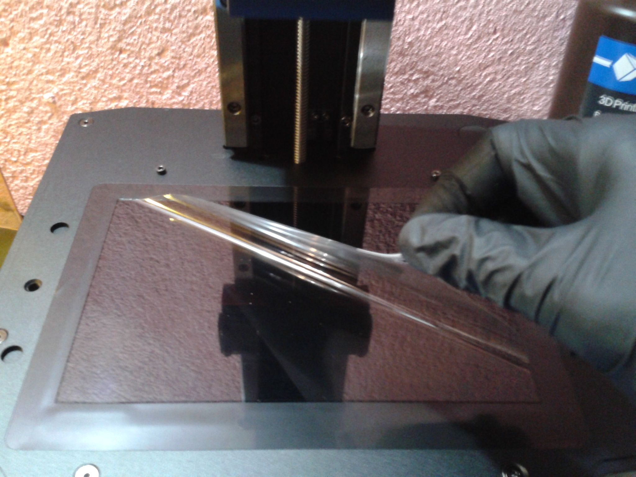

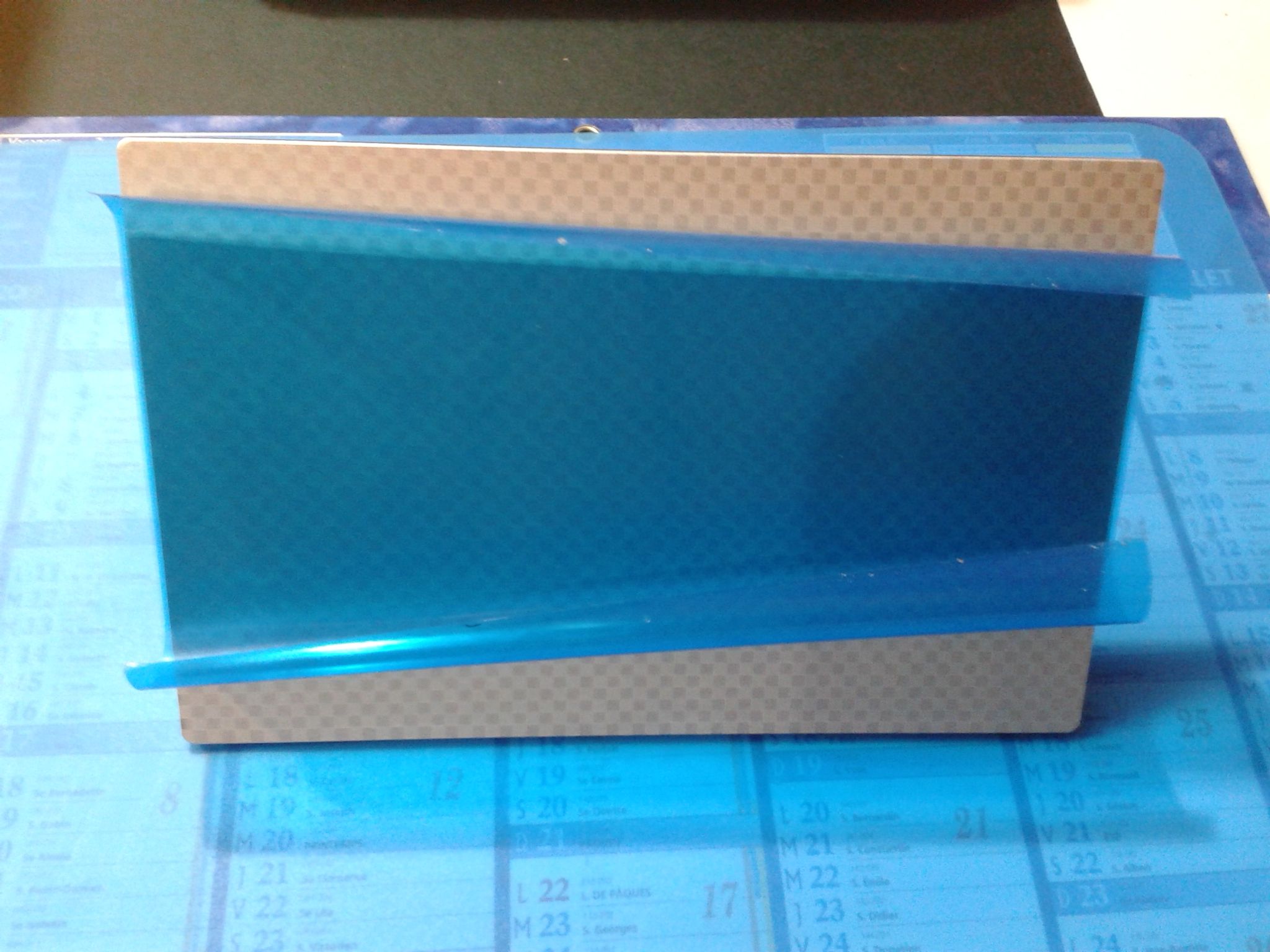

Enlever les films plastique de protections
image.thumb.jpeg.c59b5d7c16137acf413f00c840d2fe24.jpeg image.thumb.jpeg.828b75d85c17e56876c63966821ac127.jpeg
image.thumb.jpeg.d3c0dab7dd02be2a47d16f4563d77011.jpeg image.thumb.jpeg.1f54c85fbd917955be630a515795e666.jpeg

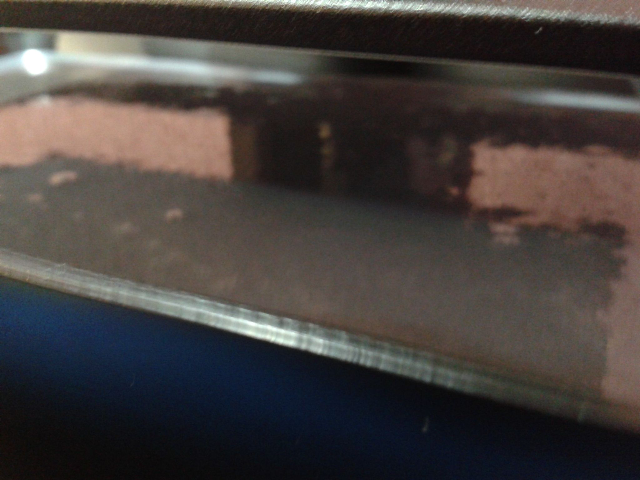

Pour le plateau nettoyer la surface d’impression avec de l'IPA 99.9% histoire d’être certain qu'il ne reste aucun résidus et en profiter pour l'inspecter ( pas de déformation, bien plan, riens qui pourrais y être accroché et risqué de tomber dans la résine et migrer et abîmer le FEP lors de l'impression ...)

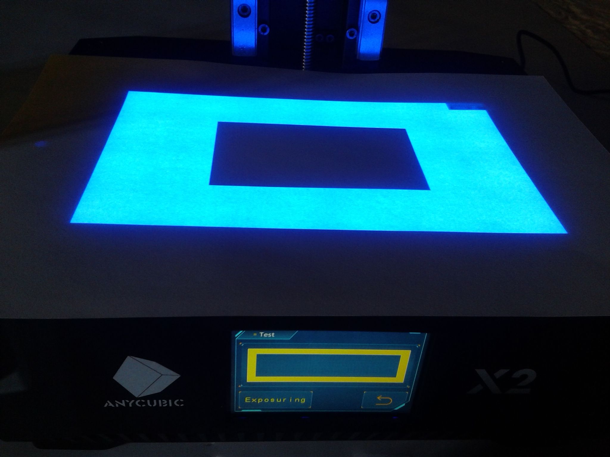

Vérifier qu'il n'y a pas de grosses poussières ou autre liquide ou d'humidité sur l’écran LCD de masquage de l'imprimante et sur le dessous ( le FEP) du bac de résine. ( le FEP ne doit pas se retrouver "collé" a l’écran ...)
Placer le réservoir de résine et les deux vis de tenu du réservoir.

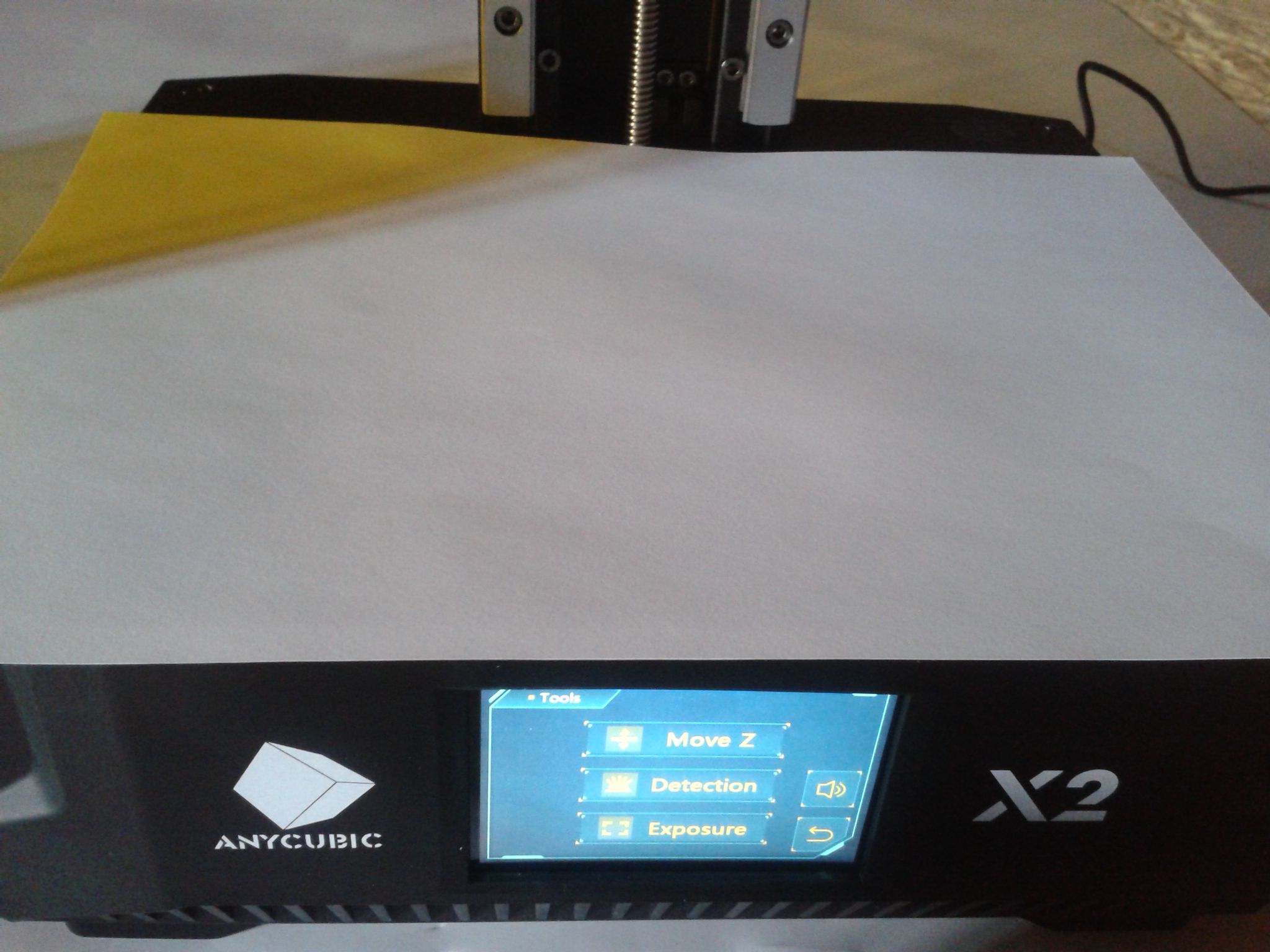

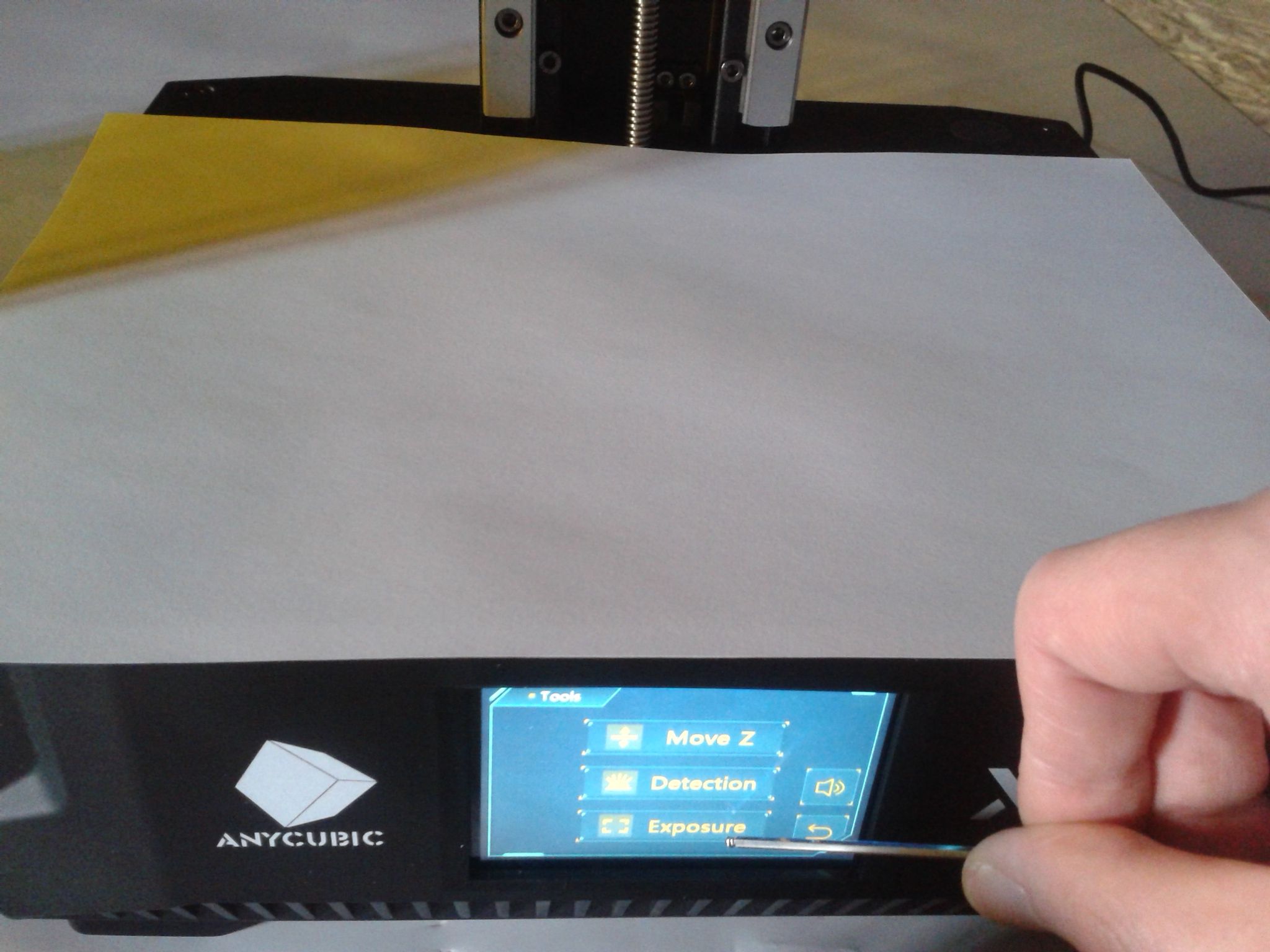

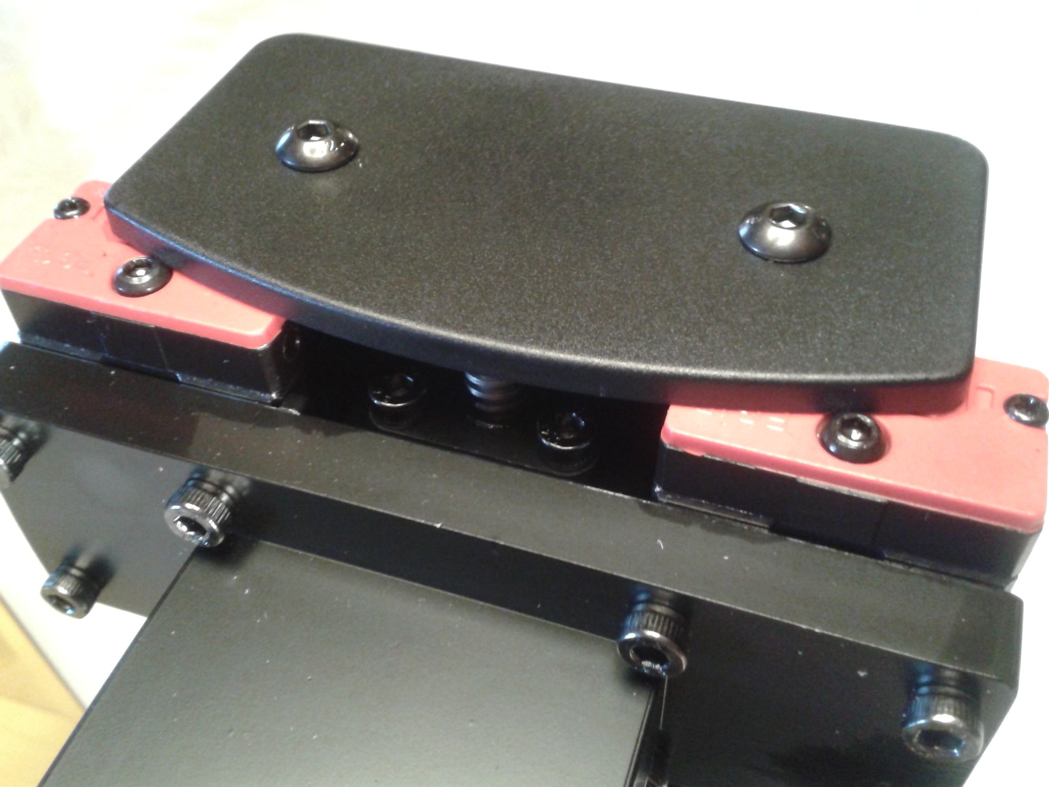

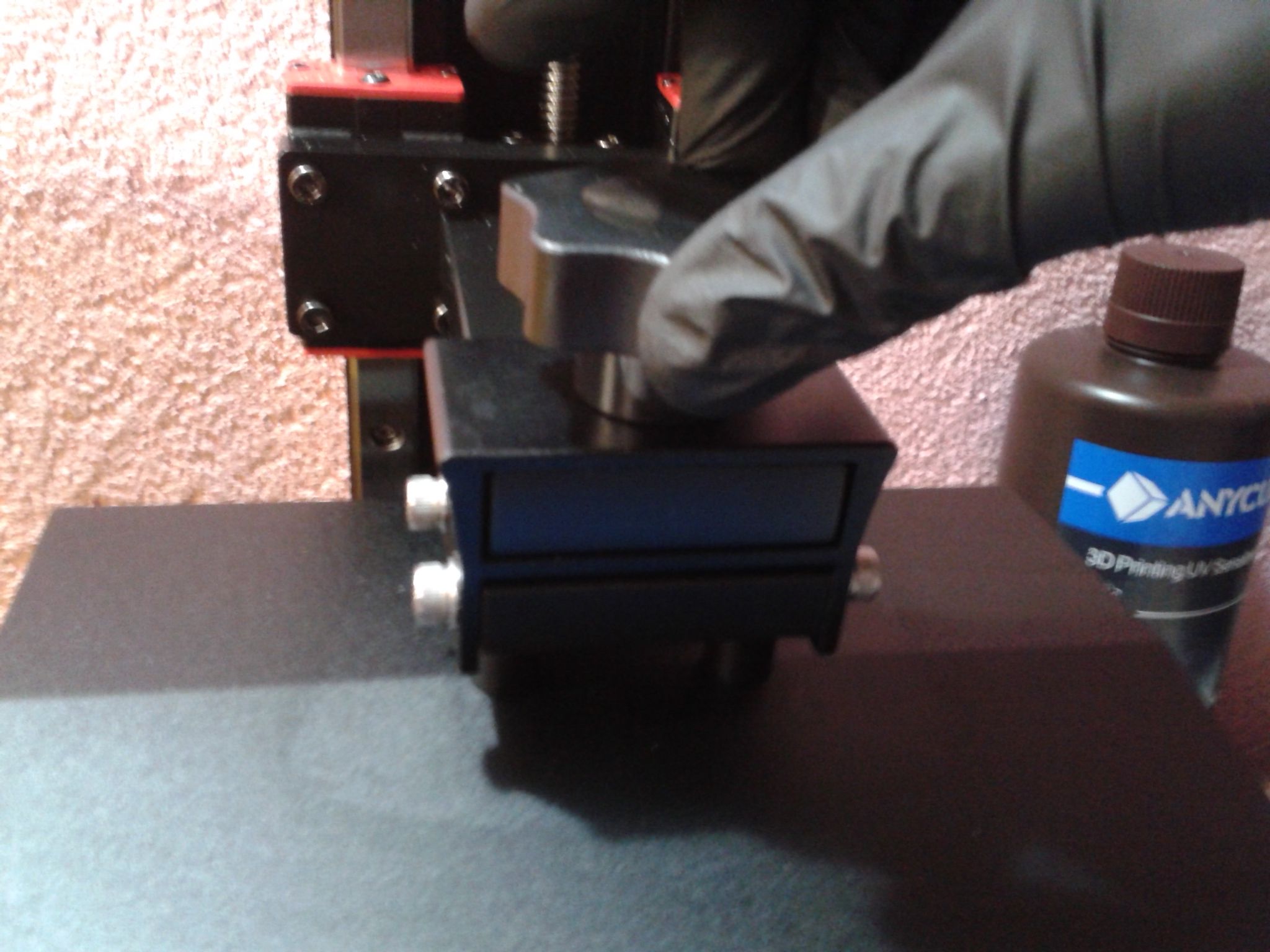

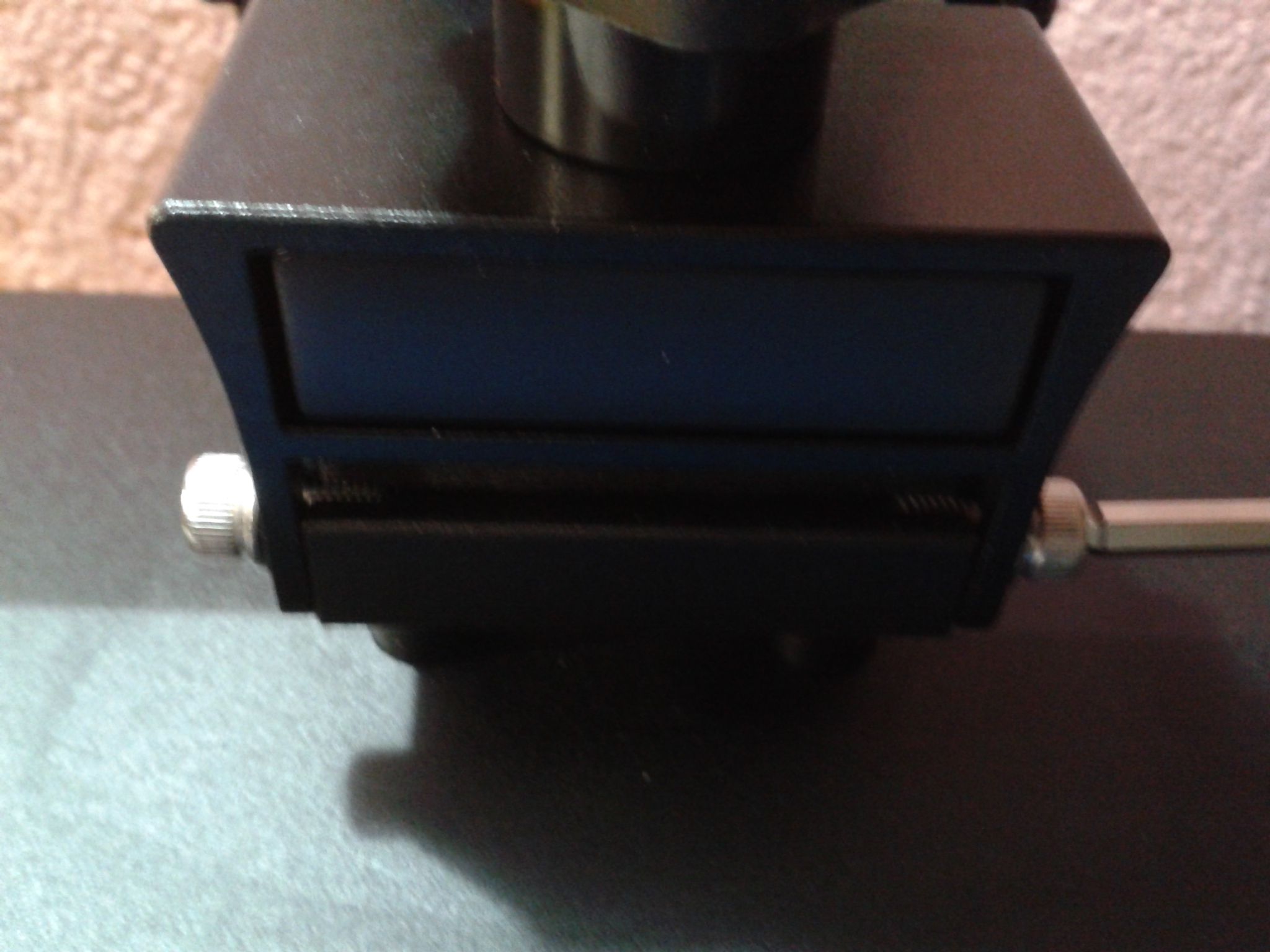

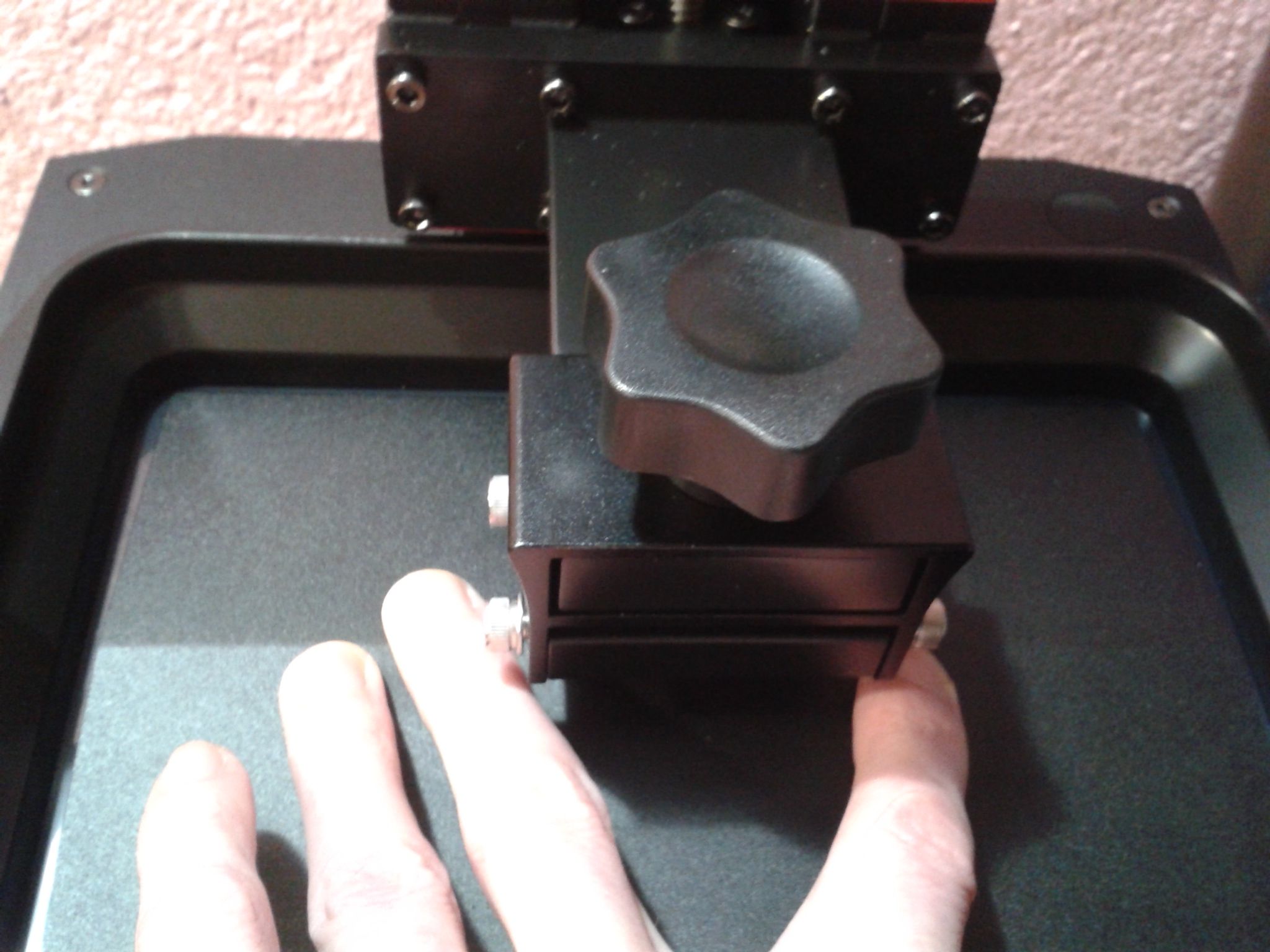

 Placer le plateau, serrer la molette de maintien, puis desserrer les quatre vis M4 pour permettre sont ajustement ( vérifier que l'on peut bien ajuster le plateau )
image.thumb.jpeg.14a5b6504ceb83c48ed66f1a963664b2.jpeg image.thumb.jpeg.9ac940897548f313791d27038b1bdc0e.jpeg

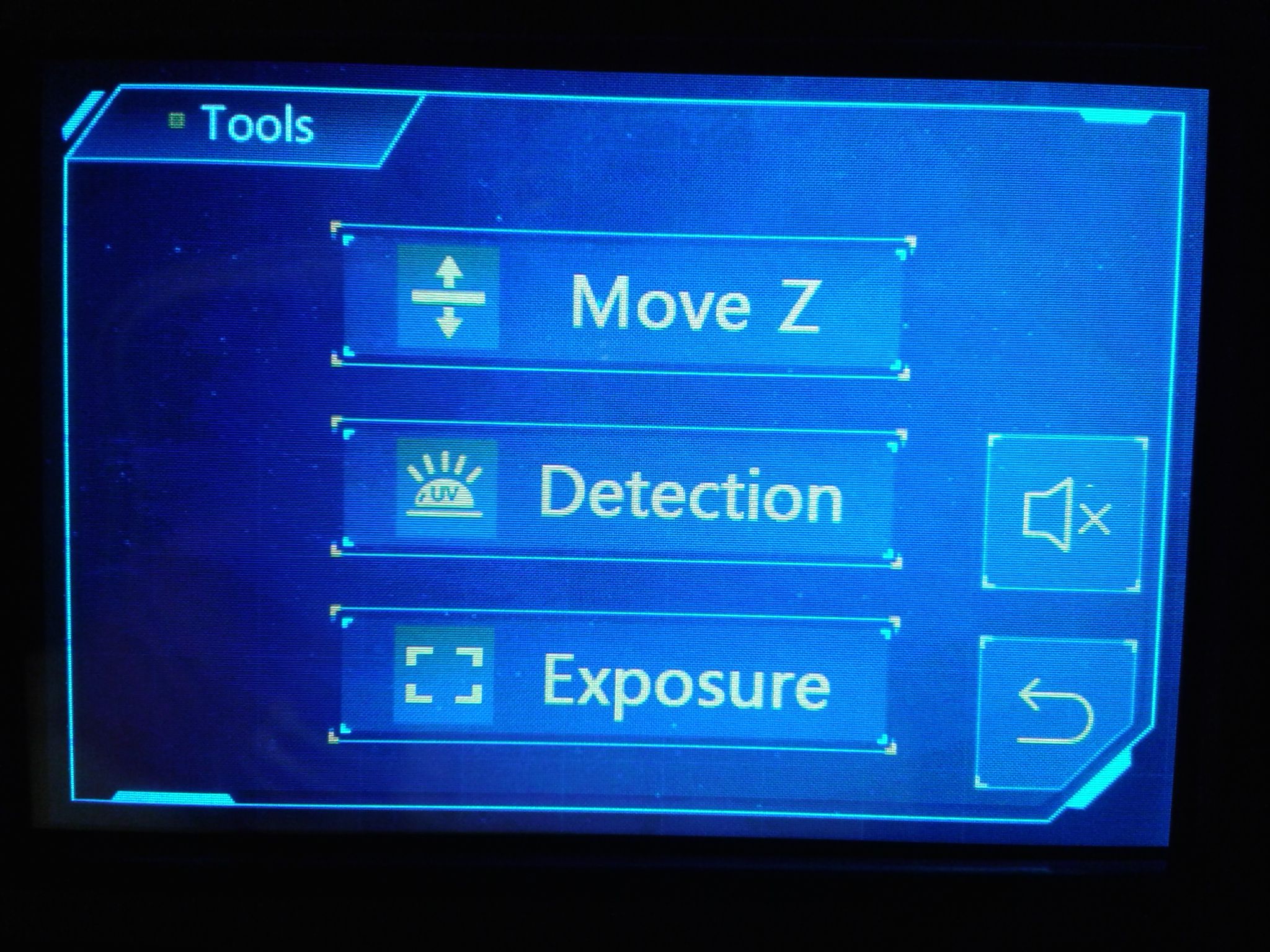

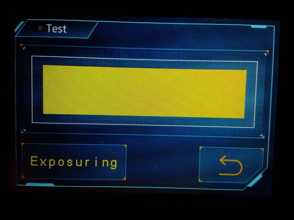

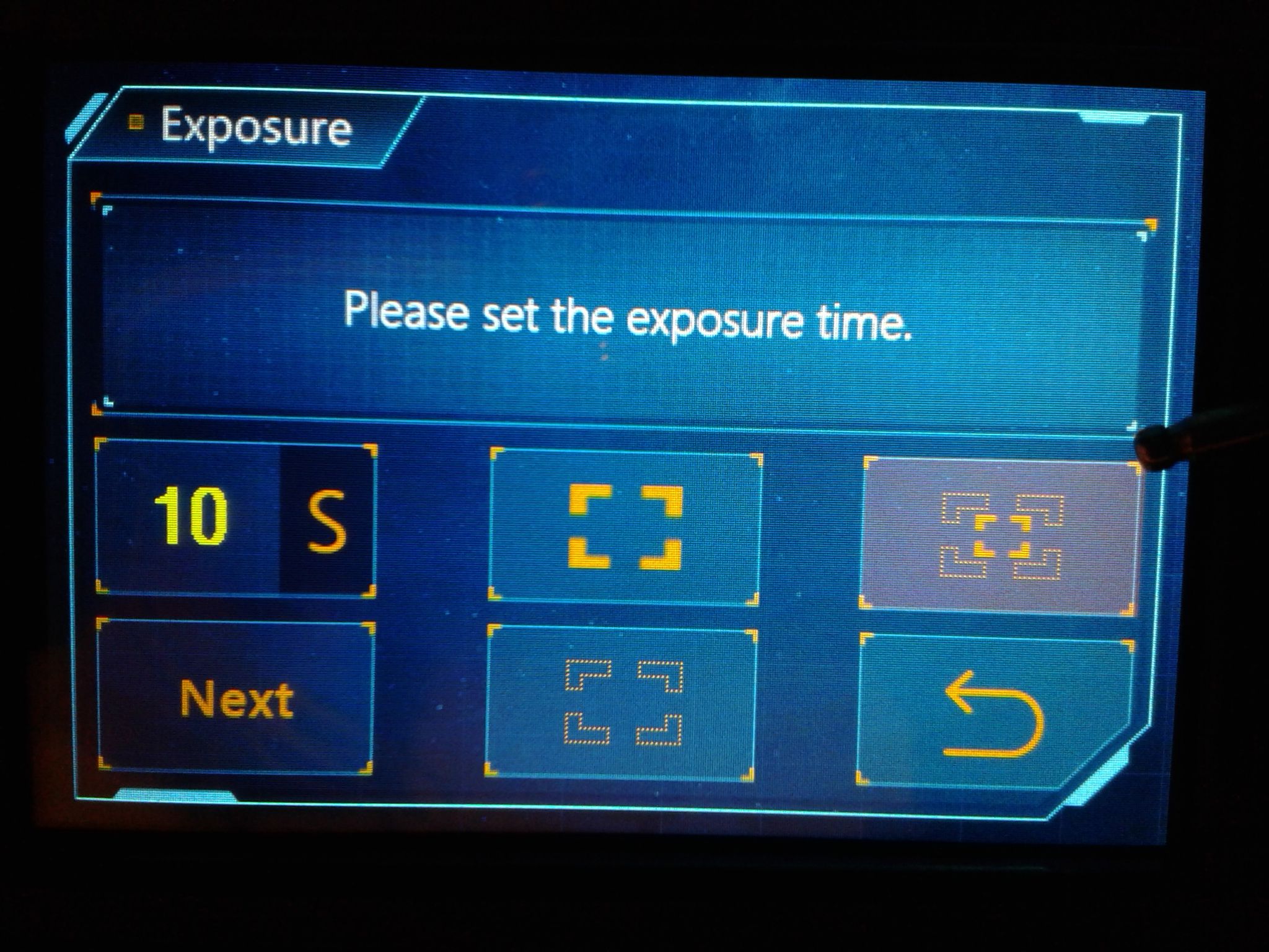

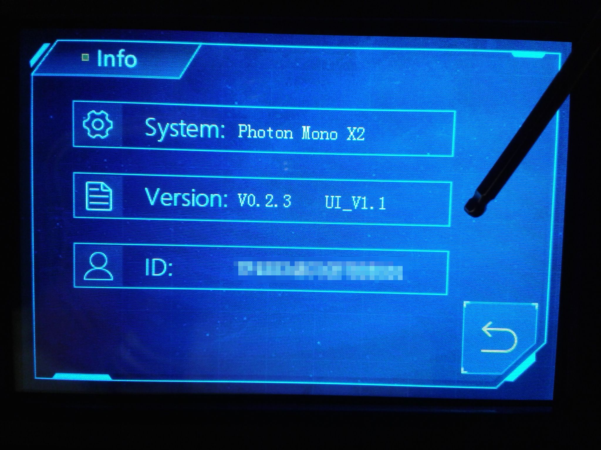

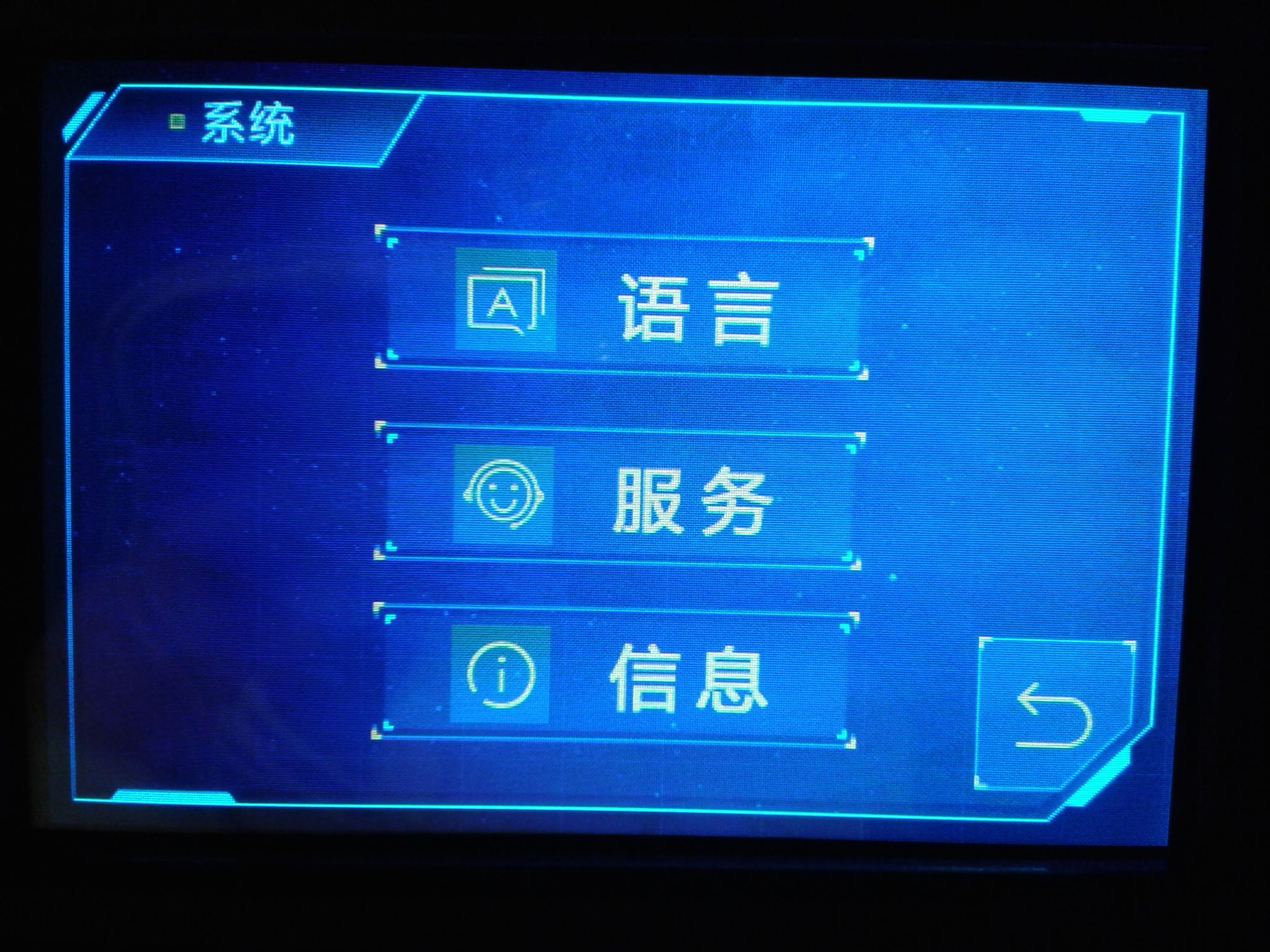

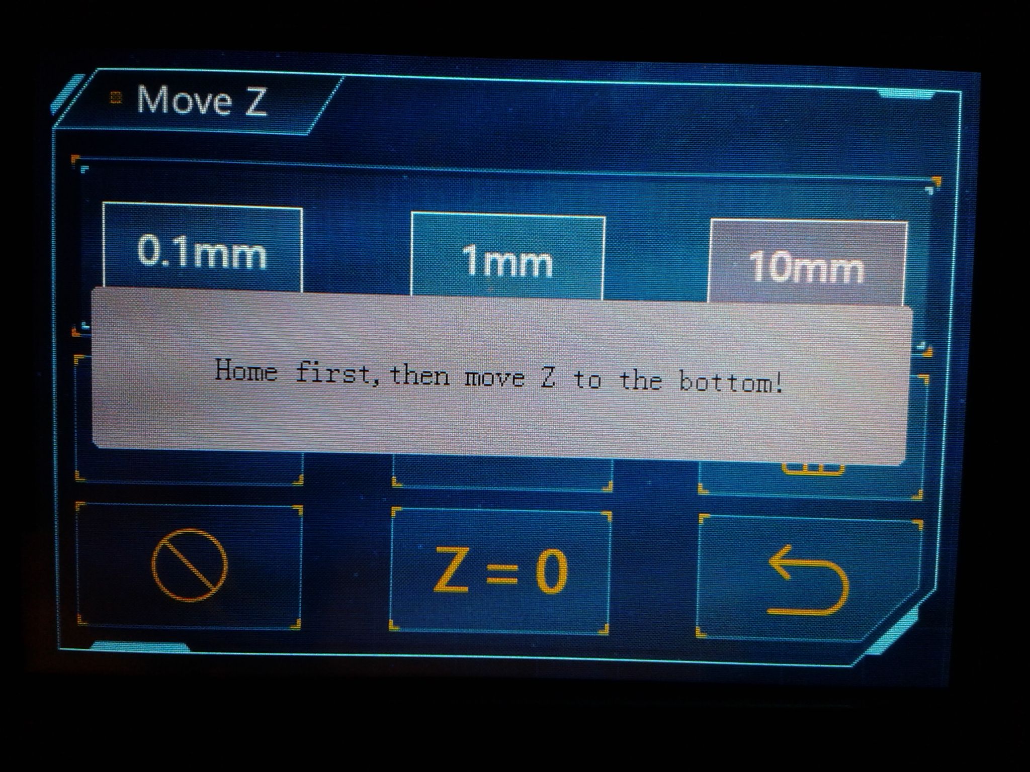

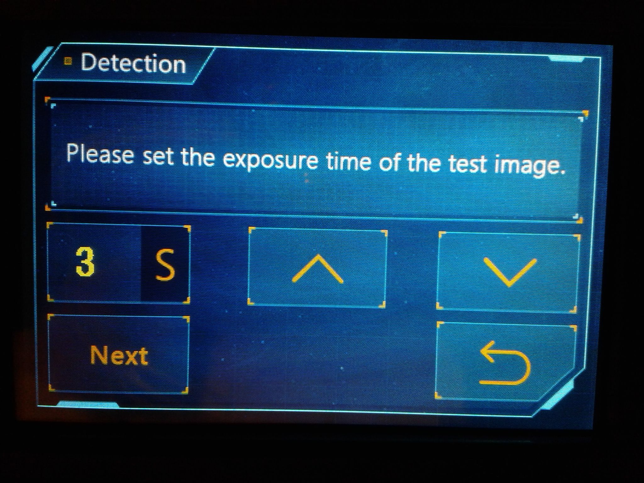

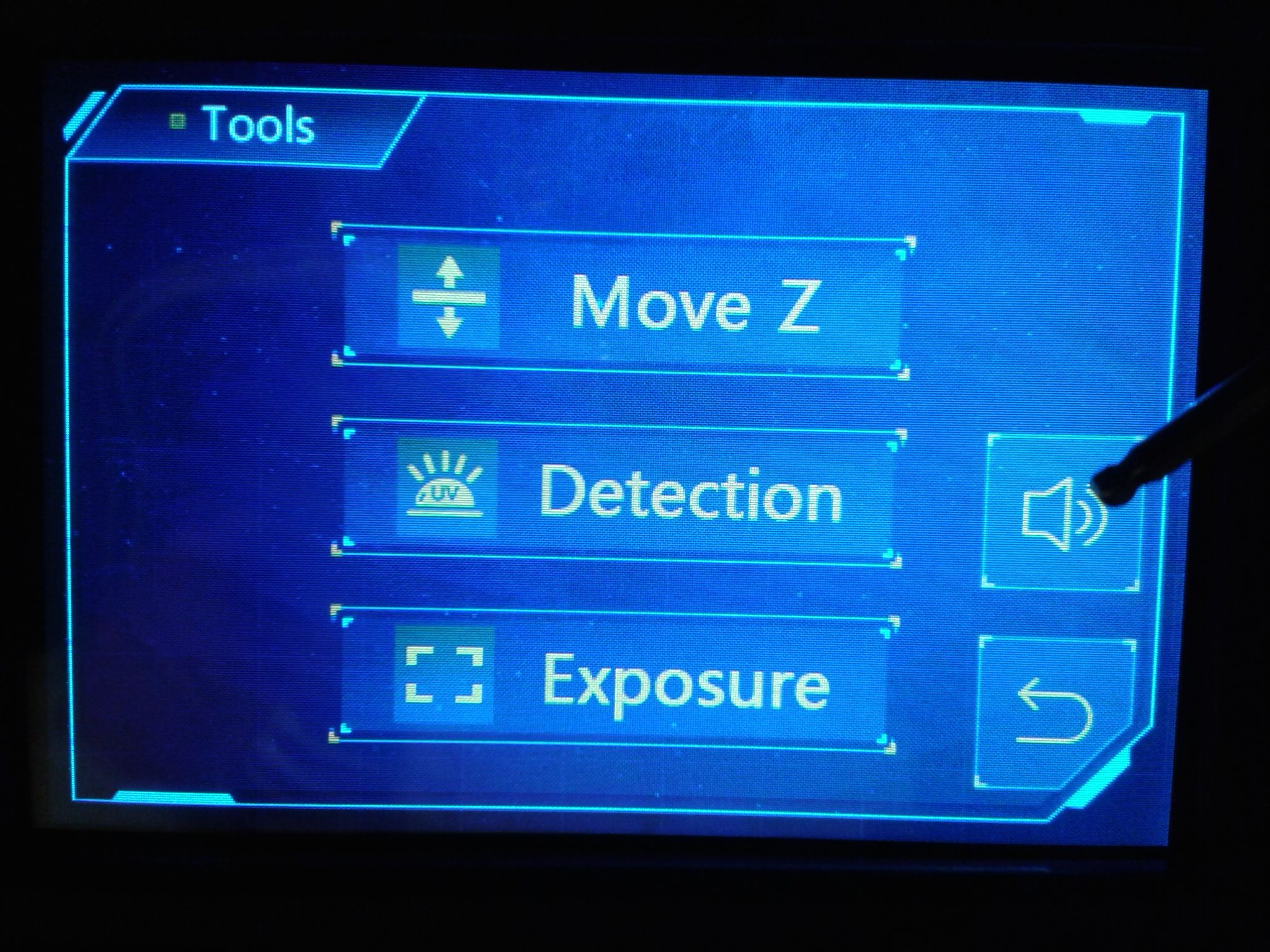

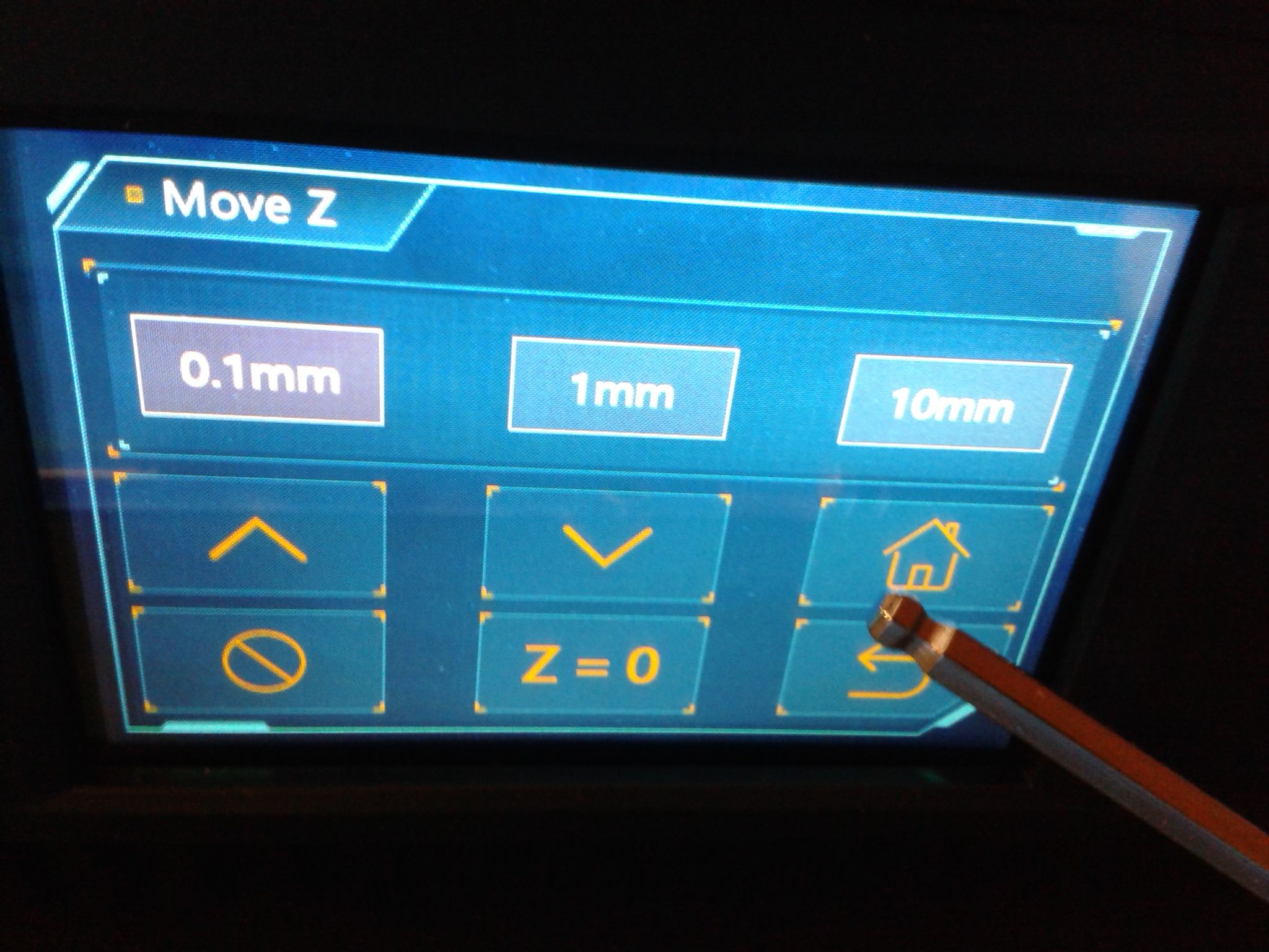

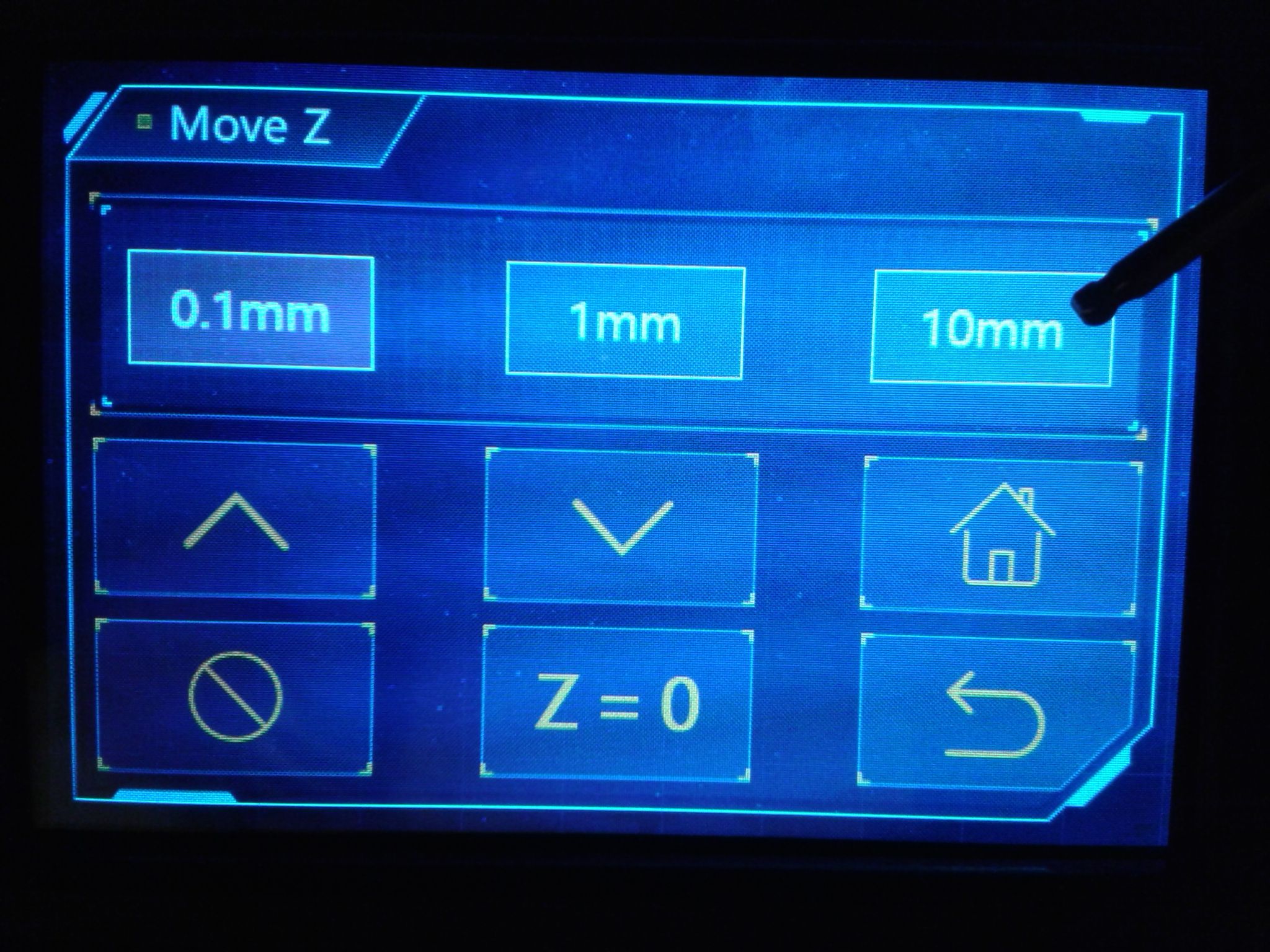

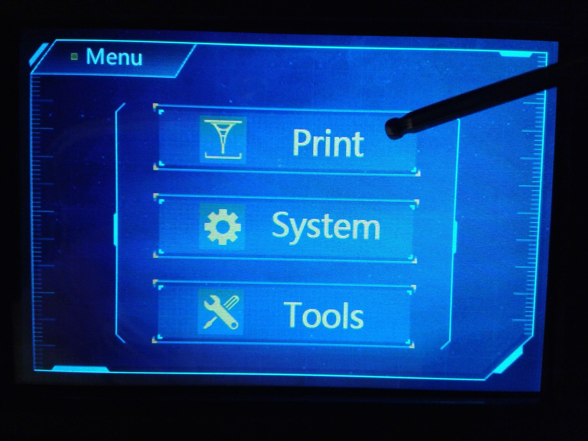

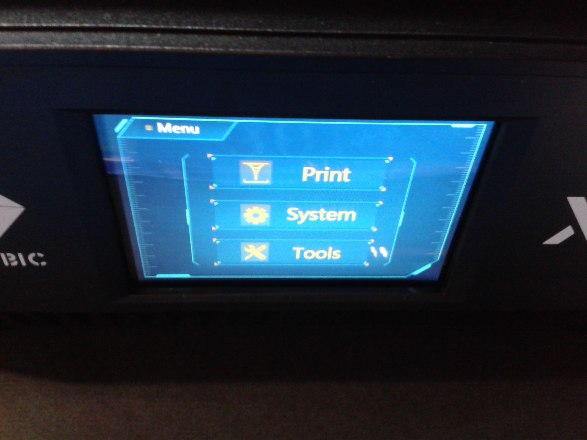

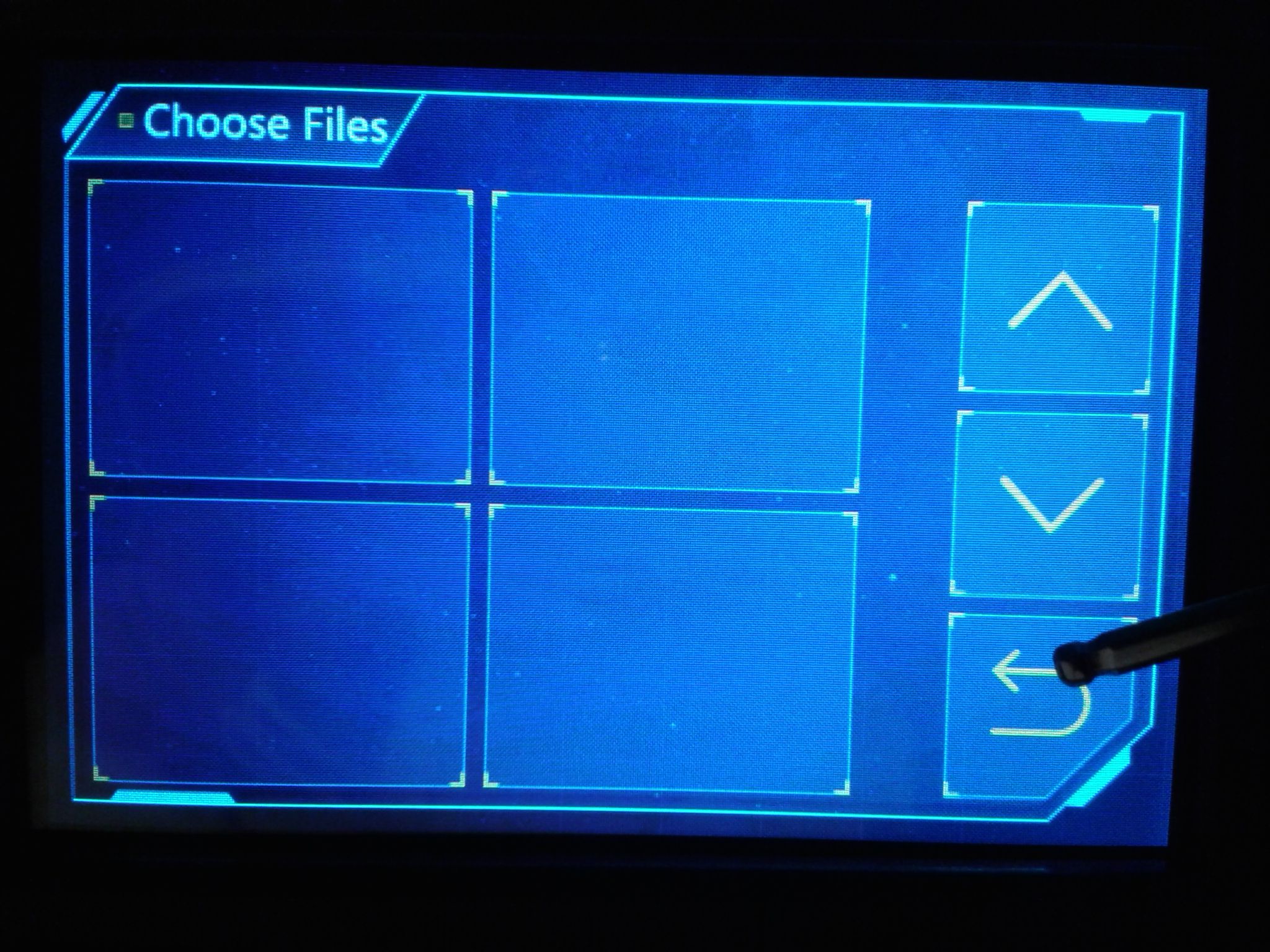

Connecter l'imprimante au secteur et allumer l'imprimante pour effectuer un "Home" via le menu "Tools"
image.thumb.jpeg.9369b6de51c2b290b8fb47b468bbe1f1.jpeg image.thumb.jpeg.08b8e0061f8adedf238c71b8bc110f78.jpeg

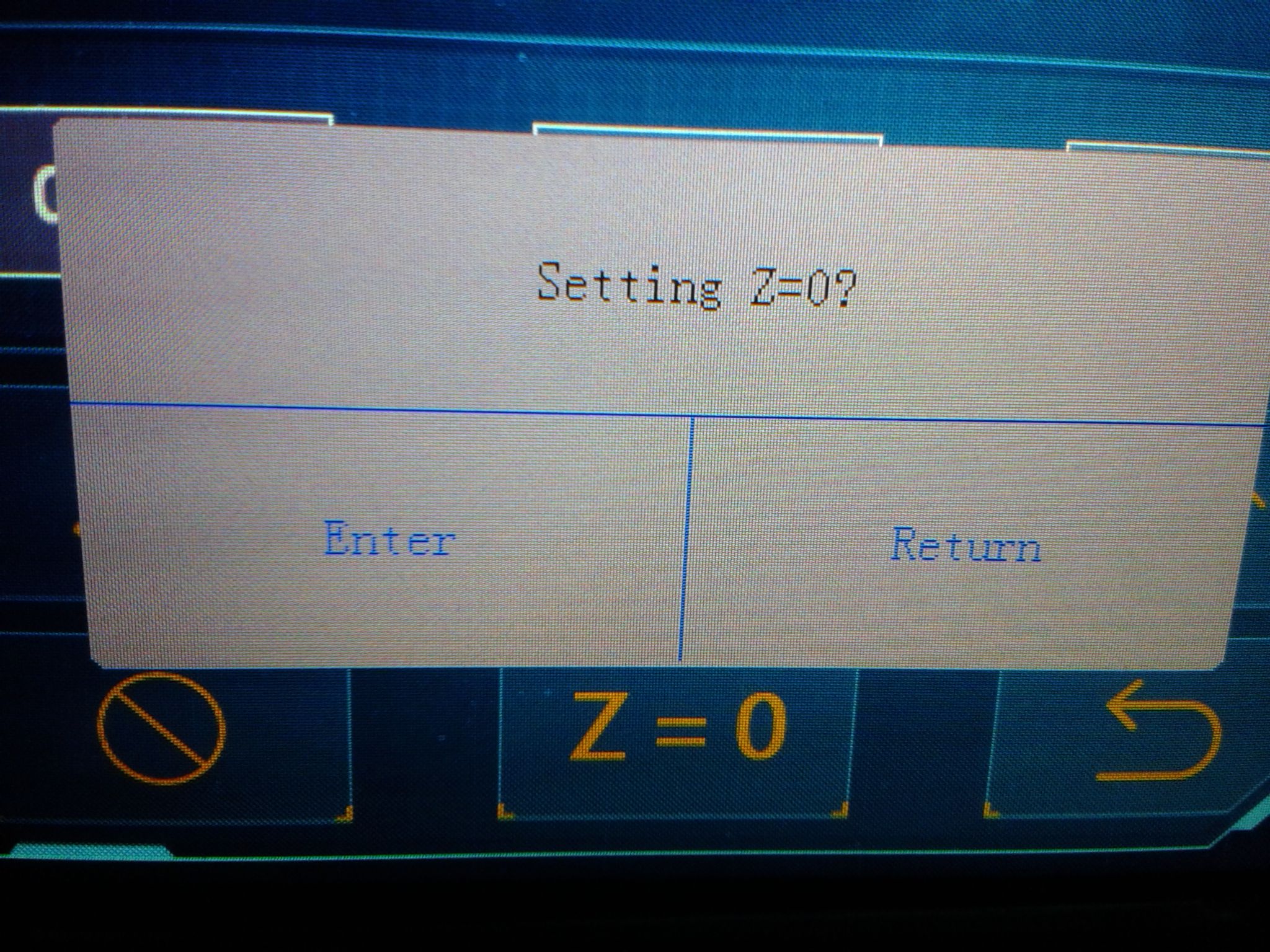

Quand le "Home" est fini, délicatement maintenir le plateau et resserrer (en au moins deux serrage en croix) les quatre vis d'ajustement du plateau
Cliquer "Z=0" et "Entrer" pour définir la position Z actuel comme étant la position 0. (Et de nouveau "Entrer" pour que le plateau soit levé)

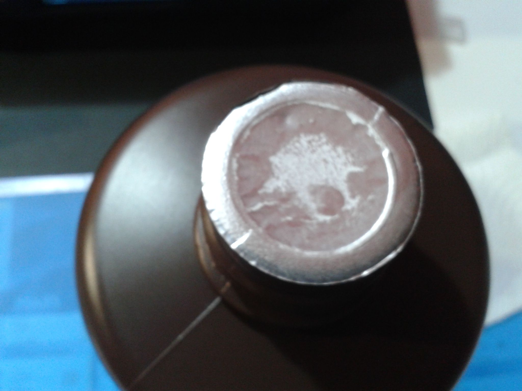

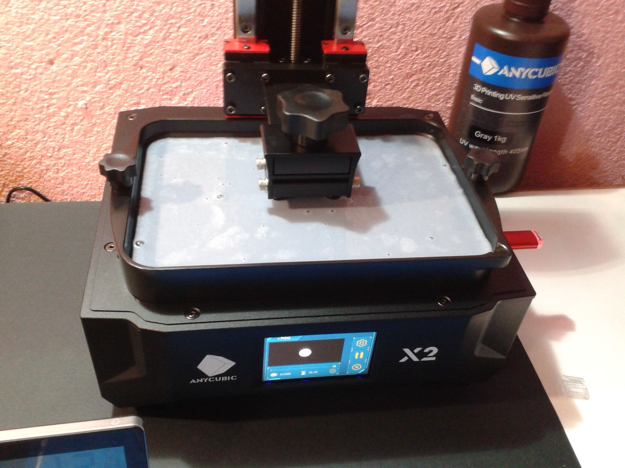

Secouer énergiquement la bouteille de résine (disons une bonne minute) et l’ouvrir (J'utilise la spatule en acier pour percer et enlever la pellicule alu)
image.thumb.jpeg.b0be0ce5fc49420d901b68a7a30192ec.jpegimage.thumb.jpeg.ead6dae2f83f69f259b4b0d5251bd788.jpeg
Verser la résine dans le réservoir de résine, sans dépasser la marque du niveau "max" du réservoir de résine.
Avant chaque impressions prendre le temps de vérifier que
  • les vis de maintien du VAT sont bien en place et serrés.
  • que la mollette de maintien du plateau est serré.
  • Qu'il n'y a riens sur la surface d'impression que le plateau et propre
  • Que la résine dans le bac, n'a pas sédimenté et n'a pas était contaminé ou exposé aux UV (une membrane de résine solidifié en surface)
  • et qu'il n'y a rien de louche ( fuites de résine, ... )
Insérer une clé USB (préférablement machine éteinte puis allumer la machine) qui contiens un fichier d'impression d’extension ".pmx2" a la racine et sélectionner et lancer l'impression via le menu "Print"
image.thumb.jpeg.0b9704074a1dd8656bf9617490d923f9.jpeg image.thumb.jpeg.ef2675b2daa5a5fe3520686180a9432d.jpeg image.thumb.jpeg.56b8a6bb352de68b43c2d418a067d3f8.jpeg image.thumb.jpeg.81557f1a092c7ffe2c67186fc4900294.jpeg image.thumb.jpeg.6c1cb9c4d1197b50ef0b556ed9a9ba78.jpeg image.gif.86a1ff221b15ed606a7f4dd66883997c.gif

Détail des menus de l'écran de contrôle
Un écran 3,5" TFT tactile
(résolution 320 x 240 pixels ? (A vérifier))
IMG_20230122_074912.thumb.jpg.be263f507660ac857974c654b42cc0d4.jpg IMG_20230122_074928.thumb.jpg.12a0f4381b58447048d0003c69c8ebce.jpg IMG_20230122_074934.thumb.jpg.17550dd7804eafc381f9605235164247.jpg

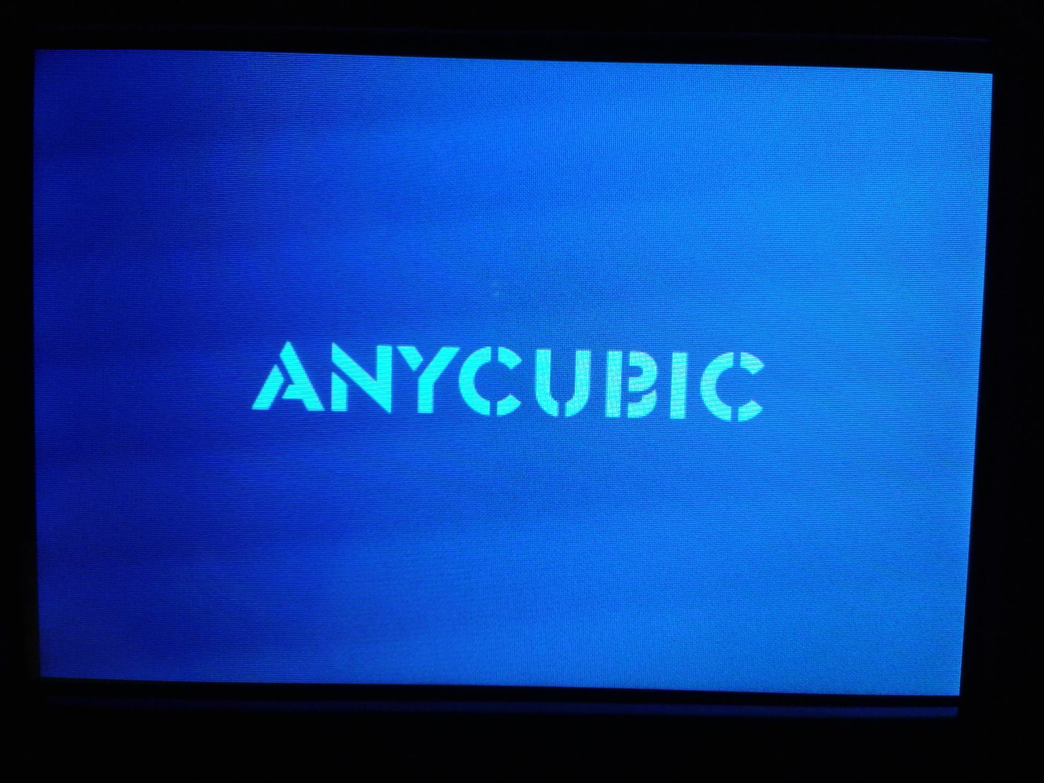

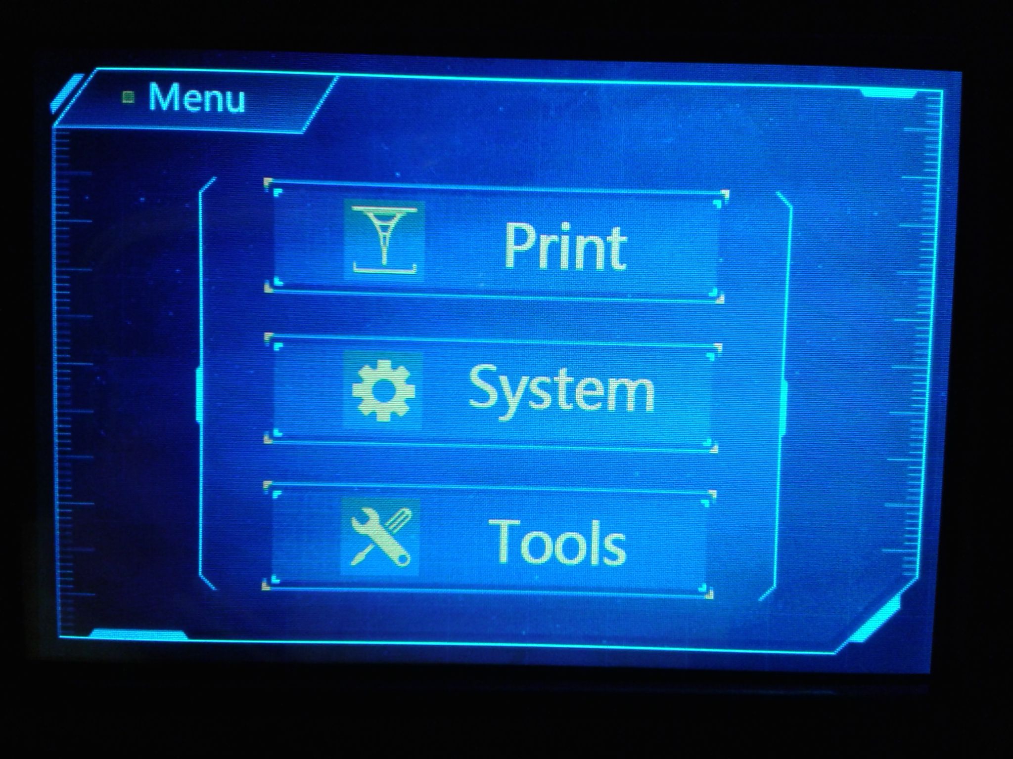

Ecran de démarrage et menu d'accueil
image.thumb.jpeg.45487af716c30d76dee6db78d8d08103.jpeg image.thumb.jpeg.0a63cb171451ad56ecbaa02a4b20f721.jpeg

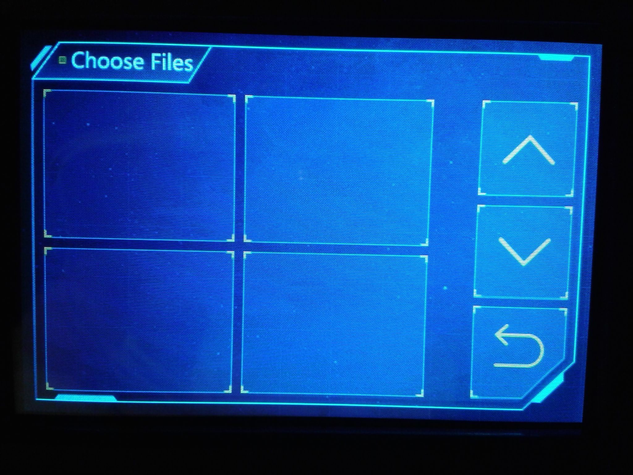

Menu "Print" (sans clé USB donc aucun fichiers a imprimer)
image.thumb.jpeg.5a03674f67dcc073cb3f690cfb1e5e26.jpeg image.thumb.jpeg.a7284764bf91a6ef48378dba9f05044b.jpeg image.thumb.jpeg.53775329693b940da343e5ef9c8ac066.jpeg

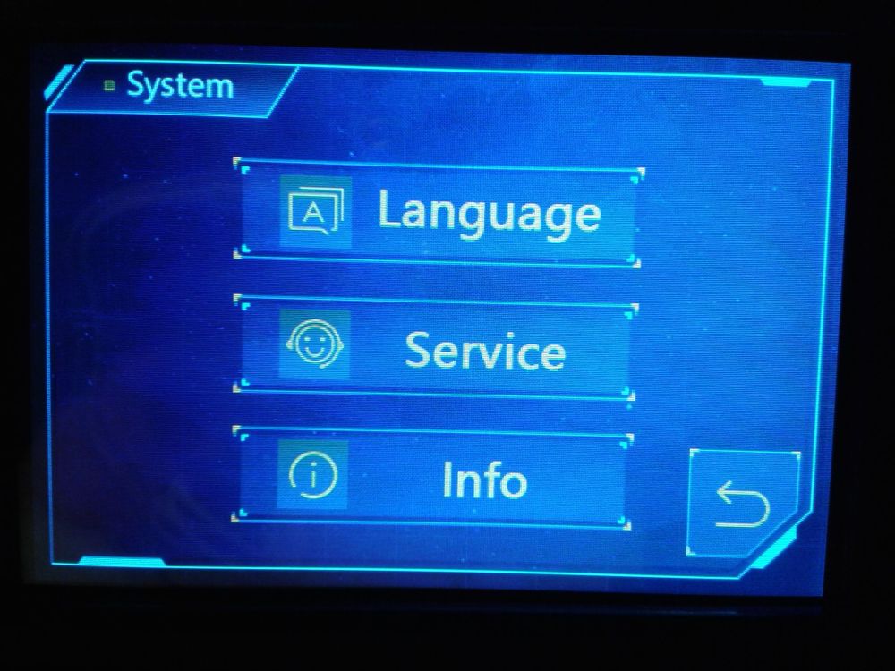

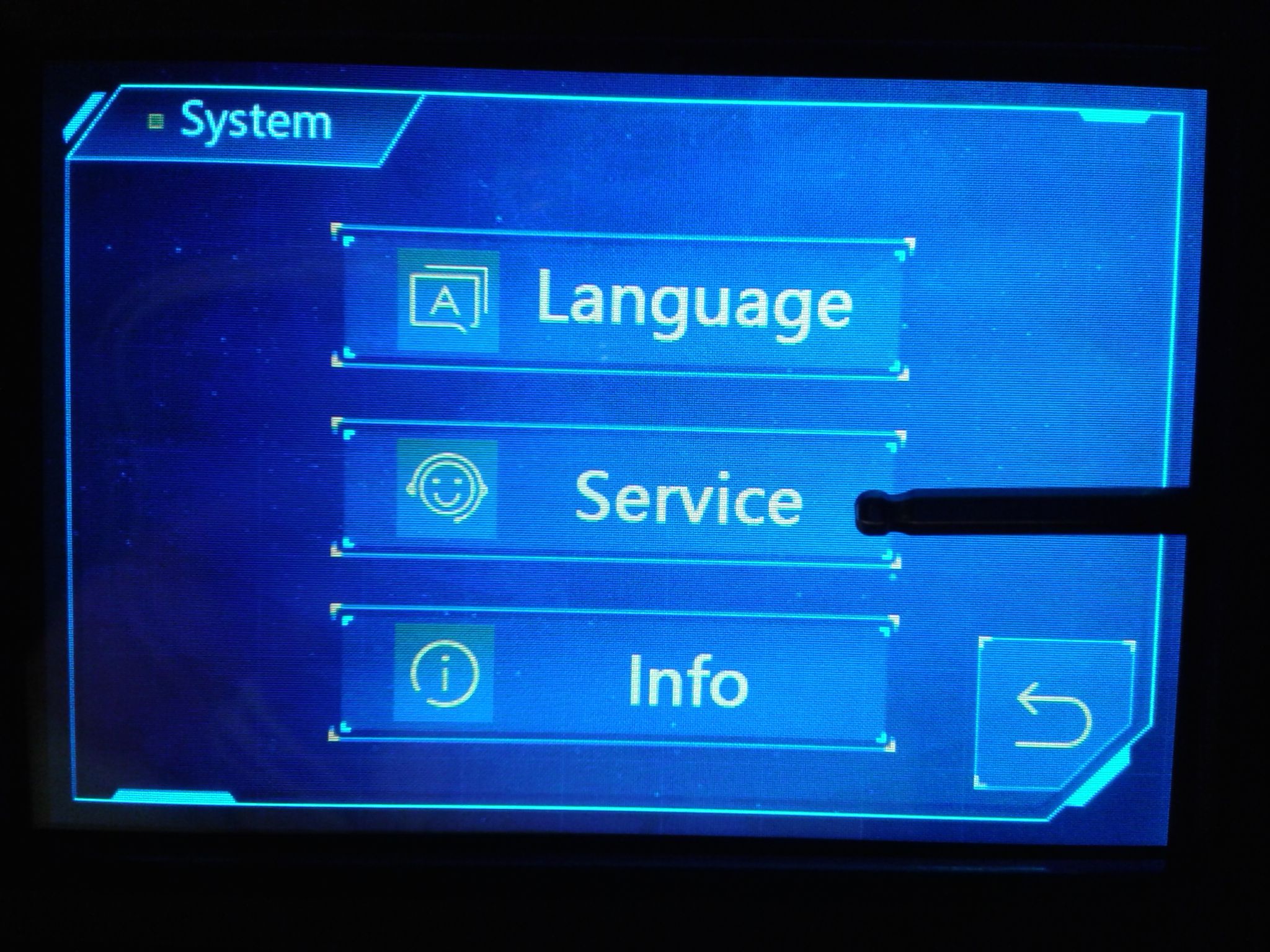

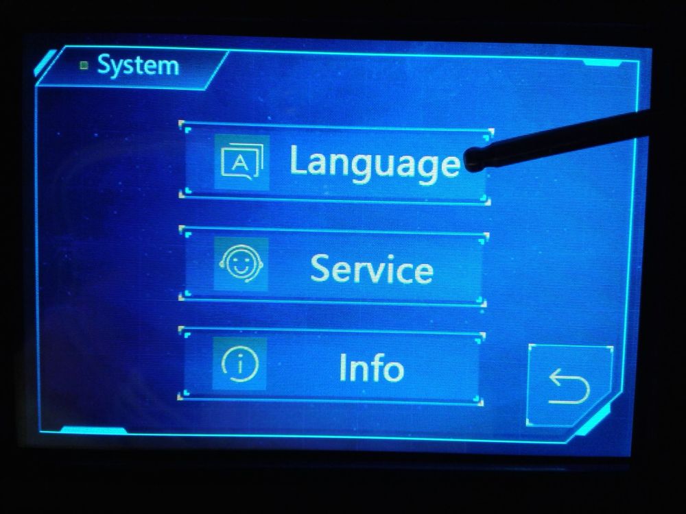

Menu "System"
IMG_20230122_075151.thumb.jpg.f0dcd6d394db44cd1fd9b2d6ae2131ce.jpg IMG_20230122_075159.thumb.jpg.eb93bc7eb508dc9ed31bb460abdba134.jpg

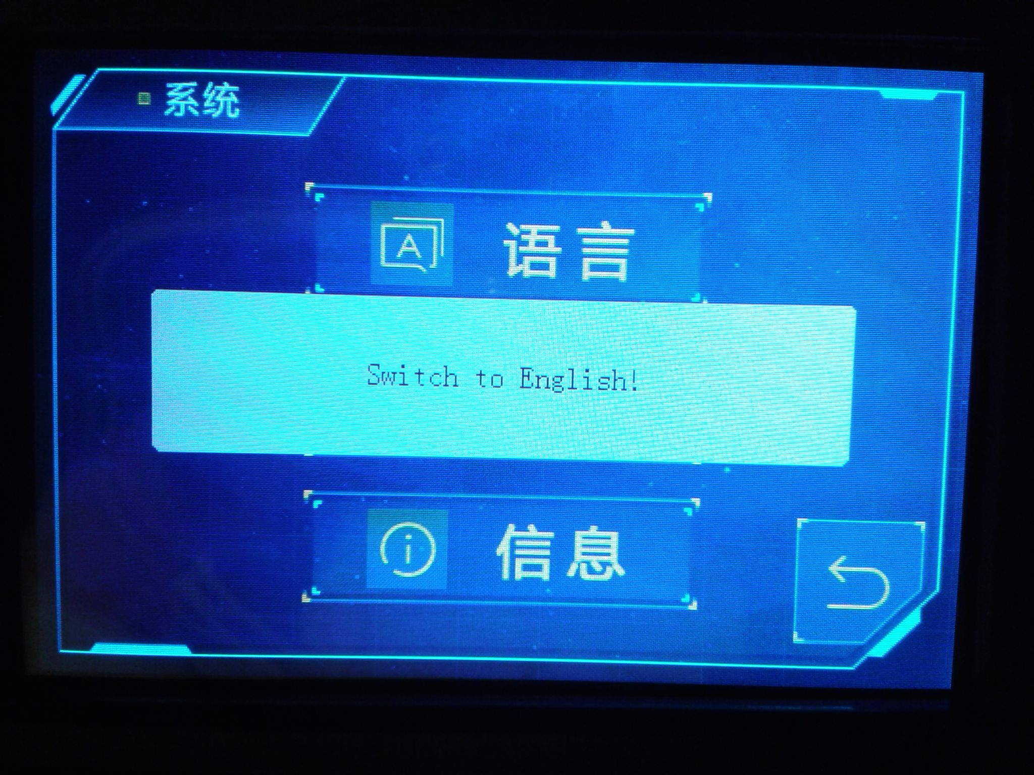

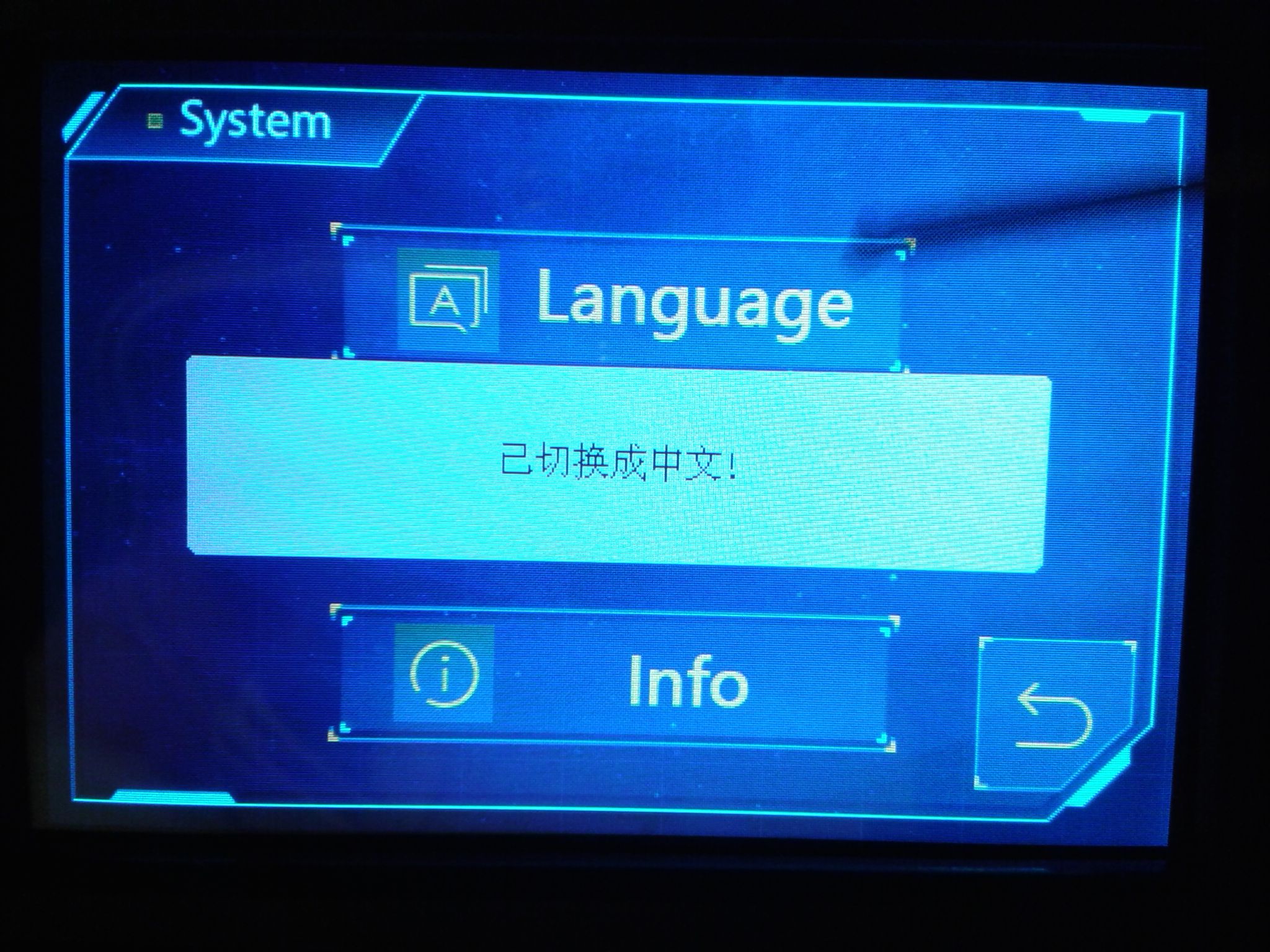

Menu "System" -> Changement de langue (permuter entre l'Anglais et le Chinois simplifié)
IMG_20230122_075204.thumb.jpg.f89e1267200f920bb12607f63b0c625e.jpg IMG_20230122_075208.thumb.jpg.b3e0e2d0326f3665d97ac813b7150eb6.jpg IMG_20230122_075213.thumb.jpg.4b5fd78aa70d7a8351a799d2b7285b45.jpg IMG_20230122_075217.thumb.jpg.7ba5637f0e99b6d4f9bb7422d234f8ff.jpg IMG_20230122_075221.thumb.jpg.ceb625c9a474b17ab4a7ad2b34574173.jpg

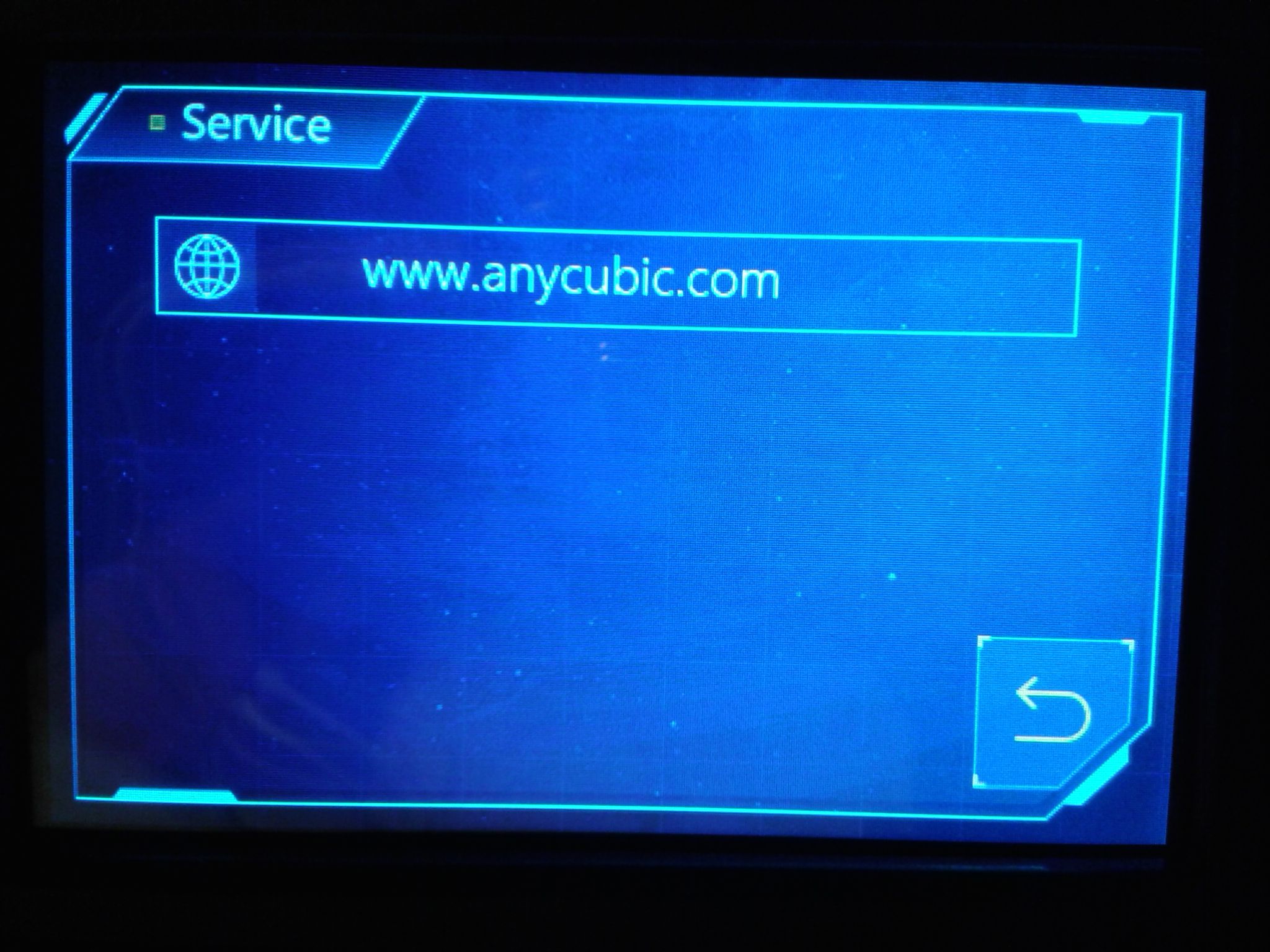

Menu "System" -> "Service"
IMG_20230122_075231.thumb.jpg.eb4481aa1d9fe39f2779f461ee418506.jpg IMG_20230122_075238.thumb.jpg.d54560ff1fddfe5468b94b5c41321eac.jpg

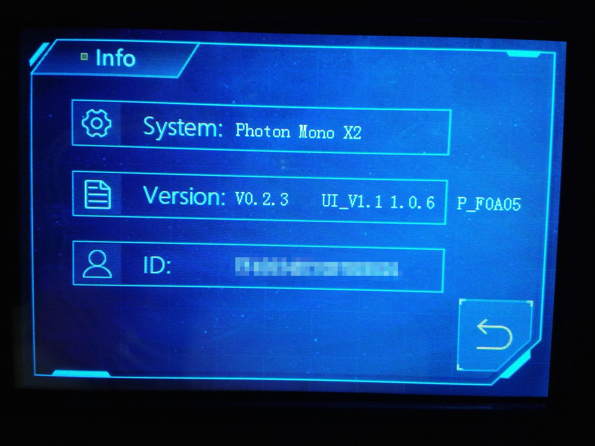

Menu "System" ->"Info"
IMG_20230122_075250.thumb.jpg.81a77de8016e7f9ed49578d0c4b2965a.jpg image.thumb.jpeg.f2a12b4aaeaf8b2420dcd19a1f63d6dc.jpeg
Menu "System" ->"Info"-> Zone qui "bip" et qui si l'on y appuis 4 fois de suite permet d'afficher des détails ...
image.thumb.jpeg.f0d9aac5094232db01eb49bbaf82e87c.jpeg image.thumb.jpeg.f6d7a450ac53a0df1a55415bb7a07a75.jpeg

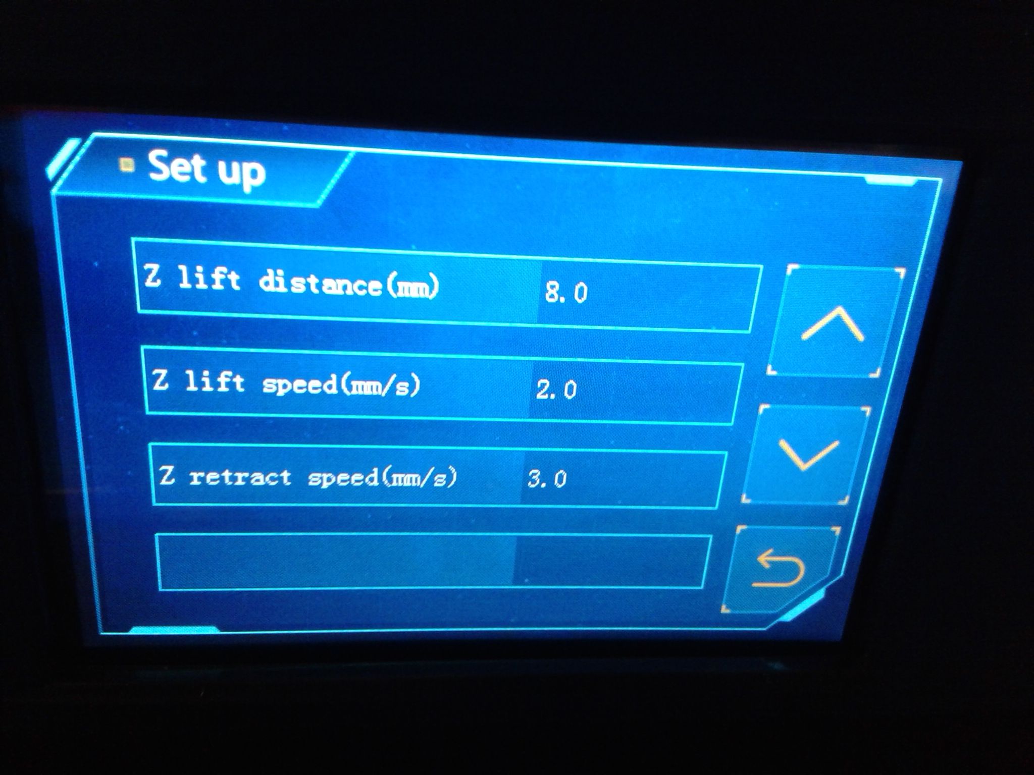

Menu "Tools"
Menu "Tools" -> Activer / Désactiver les "Bips".
 IMG_20230122_075337.thumb.jpg.46a11871b011c69d8c536350b21ebf52.jpg IMG_20230122_075341.thumb.jpg.637cb8e3b15658d772ba558b01ffba34.jpg
Menu "Tools" -> "Move Z"
IMG_20230122_075350.thumb.jpg.41d374abea42e56863d6eaf982f9692b.jpg IMG_20230122_075354.thumb.jpg.f6b3786471c81703af30b9d5de6f8a21.jpg
IMG_20230122_075402.thumb.jpg.e2139e82fd3be30aa2004119c1a7e2b3.jpg IMG_20230122_075410.thumb.jpg.43d3e3fc77b722f1752435e6253731c0.jpg
Menu "Tools" -> "Move Z" -> "Z=0" sans avoir fait de "Home"
IMG_20230122_075415.thumb.jpg.91934281039e7248d4a2b82b0d321d91.jpg IMG_20230122_075418.thumb.jpg.4c920de9d6bb98ca2182eebe0b16685c.jpg
Menu "Tools" -> "Detection"
image.thumb.jpeg.5c3e8559c3455690dbaad8ea54ebc949.jpeg image.thumb.jpeg.4a552912183a2f62591e5db94cf188b5.jpeg image.thumb.jpeg.532e67e11c0576fcc89c28376aa8882a.jpeg

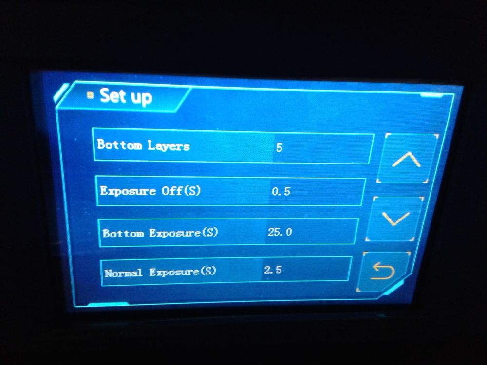

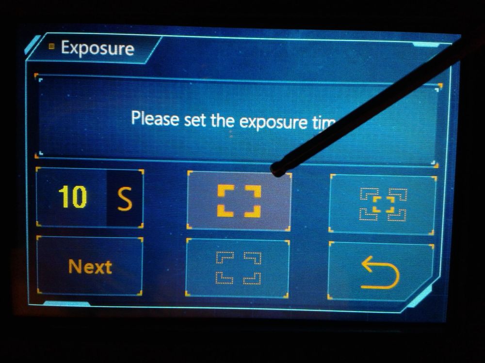

Menu "Tools" -> "Exposure"
image.thumb.jpeg.1aa271277de9ef91842098f9e1d624c0.jpeg  image.thumb.jpeg.3539f75abcabdd4454f677b6d6a534bc.jpeg
image.thumb.jpeg.34122827a42f74e4d68ccdac6b208baa.jpeg image.thumb.jpeg.5e76e65e3fb2984fd174061ddaac2f96.jpeg
image.thumb.jpeg.1eafa4e24e1b9edbaadcd22be2bda89d.jpeg image.thumb.jpeg.176a6421b995d3818b3d535c165de393.jpeg

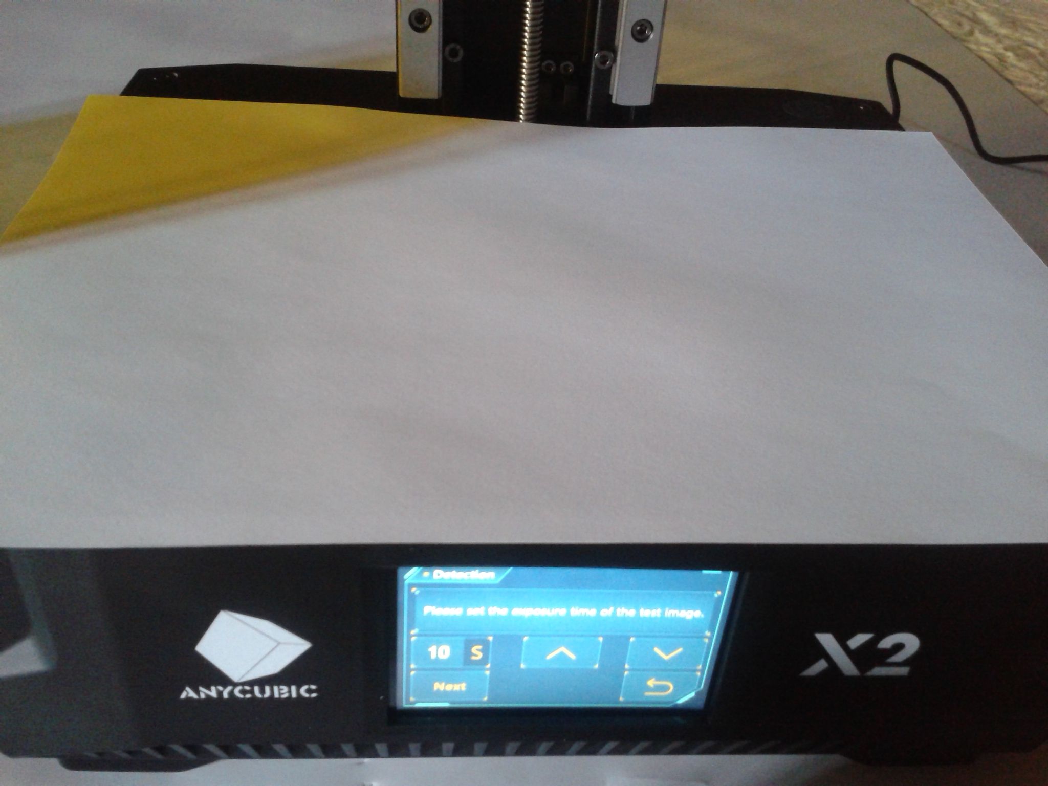

Test de l'écran monochrome (de masquage de la source UV) et de la source UV (dalle "Turbo Light")
Menu "Tools"
image.thumb.jpeg.e2814e2e8c75eae395722a91ca2d9a84.jpeg image.thumb.jpeg.9618286161afd60abe59f60d8c2de76b.jpeg
Placer une feuille de papier pour plus tard, mieux apercevoir les UV filtrés par l’écran LCD de masquage sans trop s’abîmer vos yeux. (Et, pour mieux se protéger des UV, remettre le capot avant de continuer ... mais là pour les photos ...)
Noter que j'ai fait ces essais avec encore en place le film de protection anti rayure de transport. D'où le rectangle dans le coin en haut a droite.
image.thumb.jpeg.19260bf900a6b2d3bb1bb1fed4f2ade0.jpeg image.thumb.jpeg.ca37dee45b93e021ee7bc0c867875fb0.jpeg
L'habituelle damier des dalles UV n'est pas visible. Donc un affichage bien uniforme, grâce a la dalle UV "Turbo Light" de Anycubic.

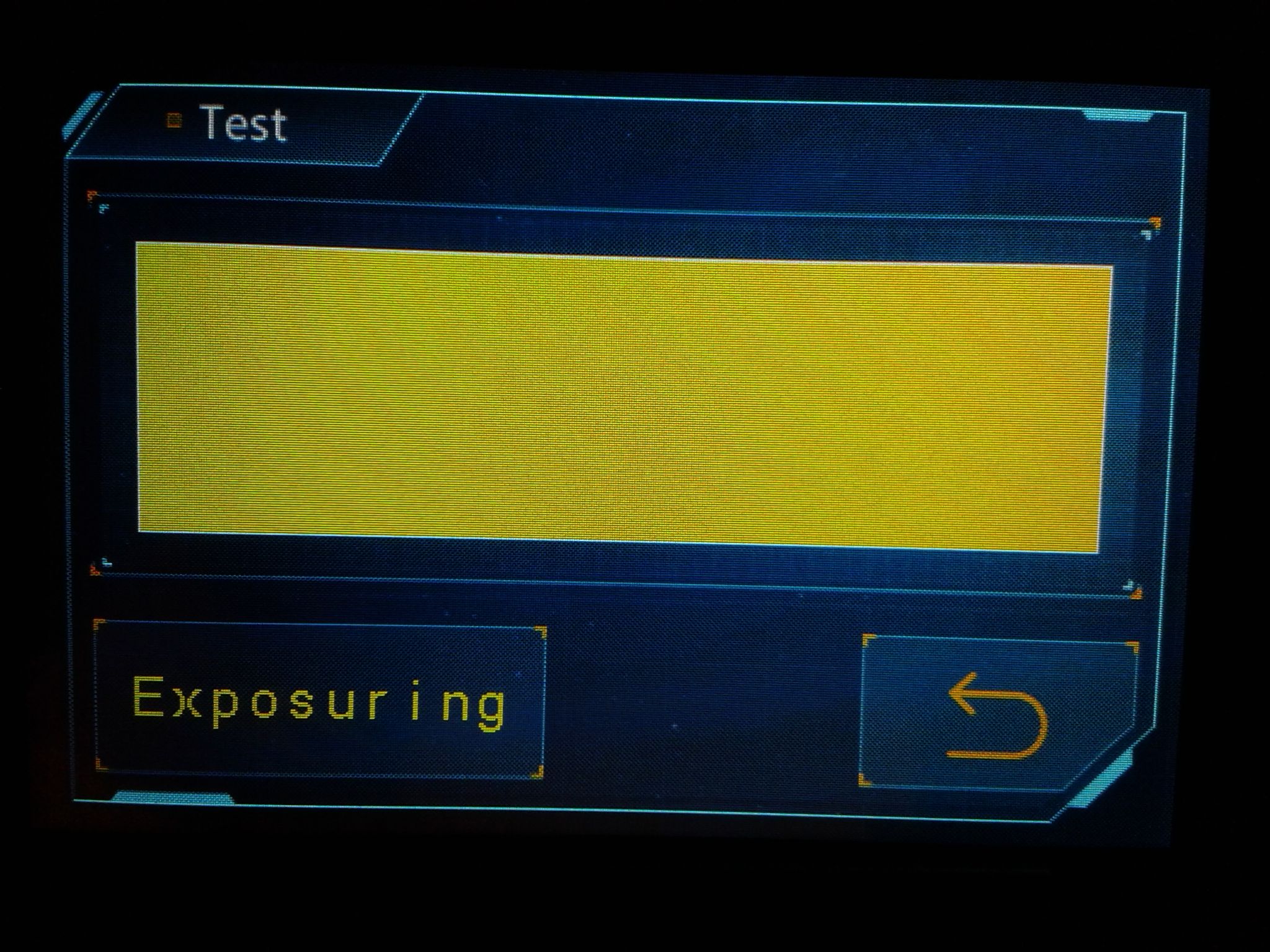

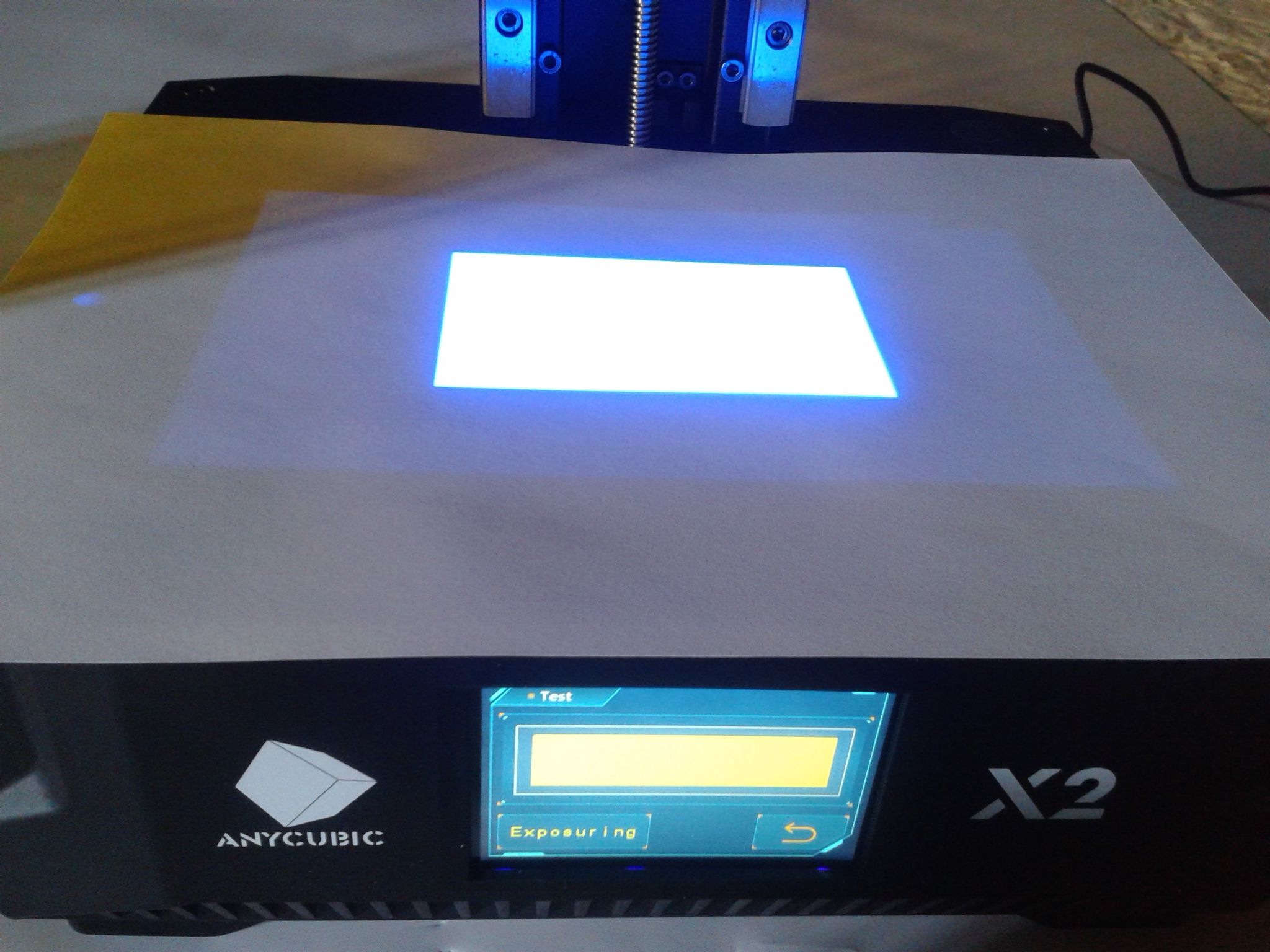

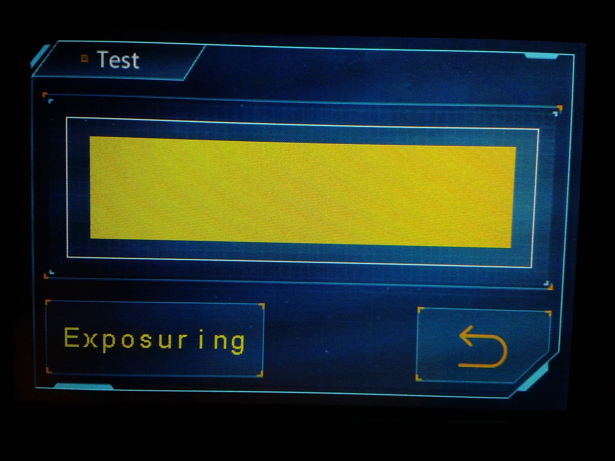

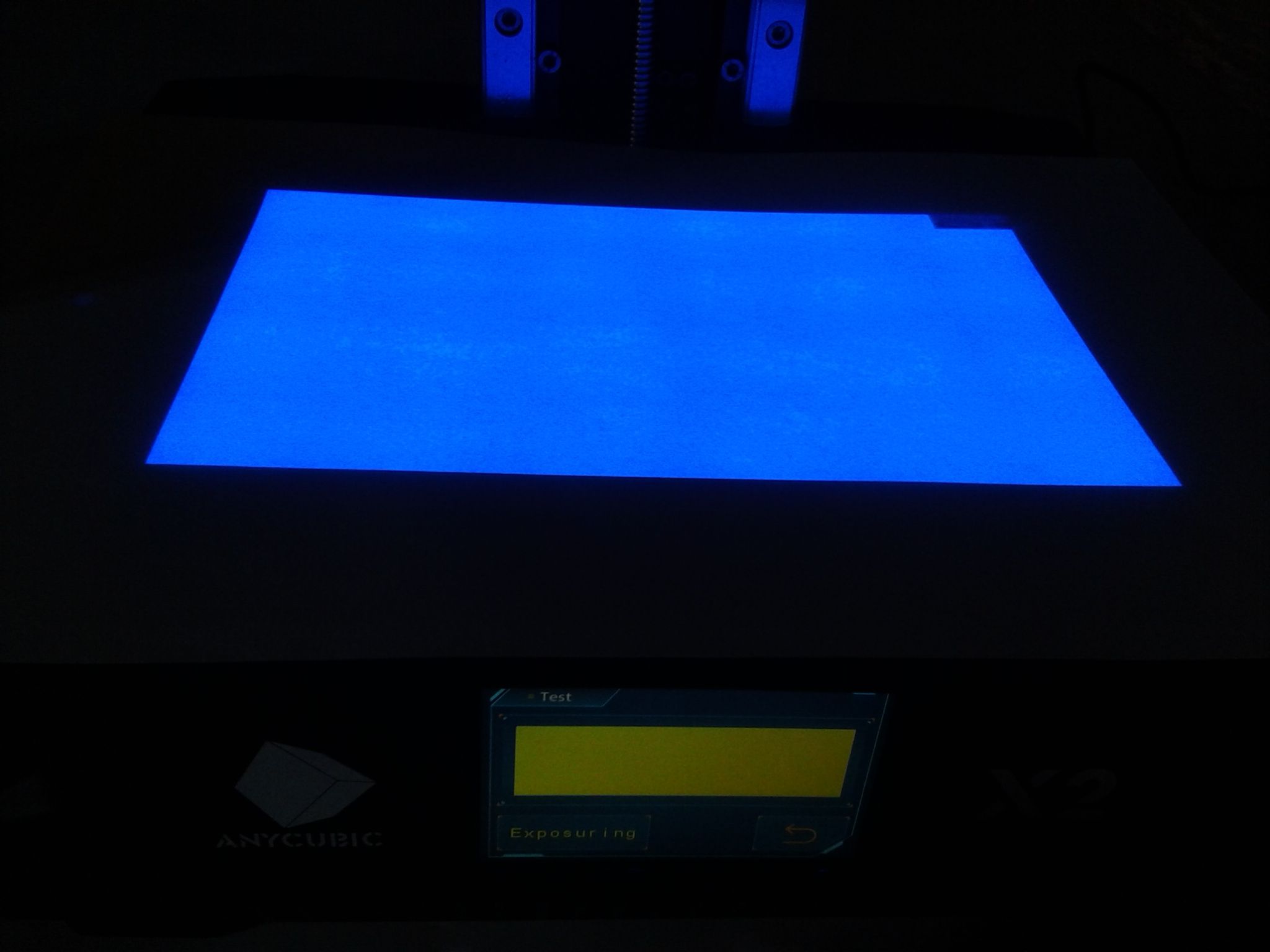

Le mode "exposition complète" (aucun filtrage par l’écran LCD de masquage)
image.thumb.jpeg.15541733017cd37fc68ee96e68a529b2.jpeg image.thumb.jpeg.d456637a11a87e3c95f6bfb172fdc47c.jpeg

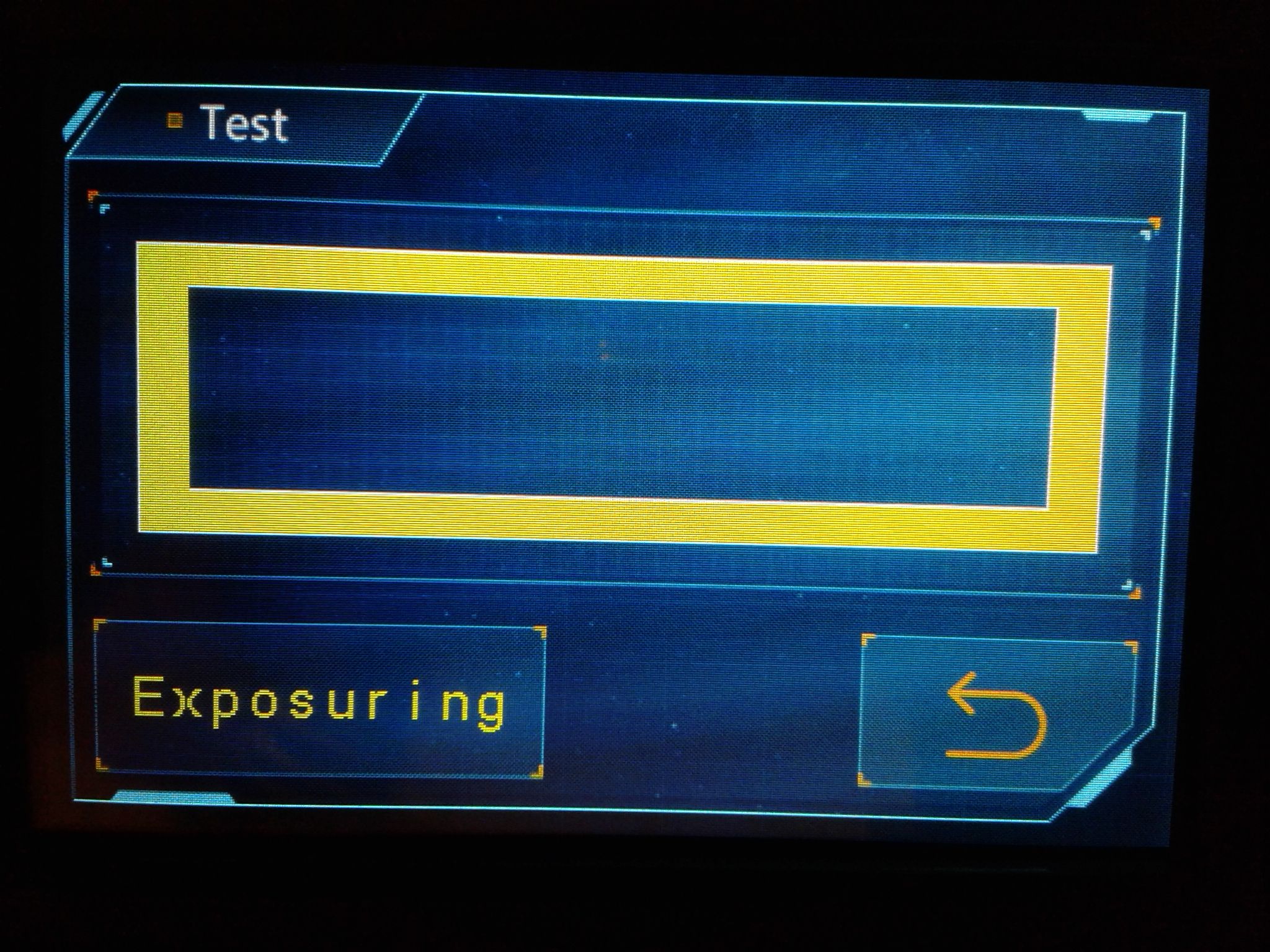

Le mode "exposition central" (l’écran LCD de masquage, filtre une grosse bordure mais pas le centre)
image.thumb.jpeg.47b1edb95428a21b4b5b46f1131cf6bd.jpeg image.thumb.jpeg.eae65bb4b4be75f5ebee2d783de75677.jpeg

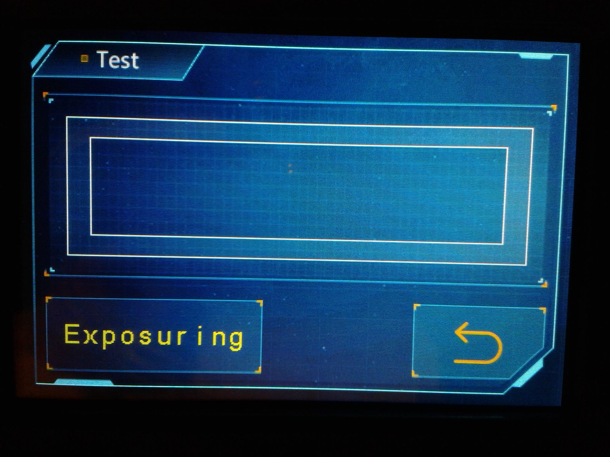

Le mode "masquage complet" (l’écran LCD de masquage, filtre sur toute sa surface)
image.thumb.jpeg.cf612189261a5f813120807f1a006d5c.jpeg image.thumb.jpeg.db0b8c673180c9b35dfcd67a13e4de9d.jpeg
Là c'est subtil, mais l'on peut voir une très faible différence.

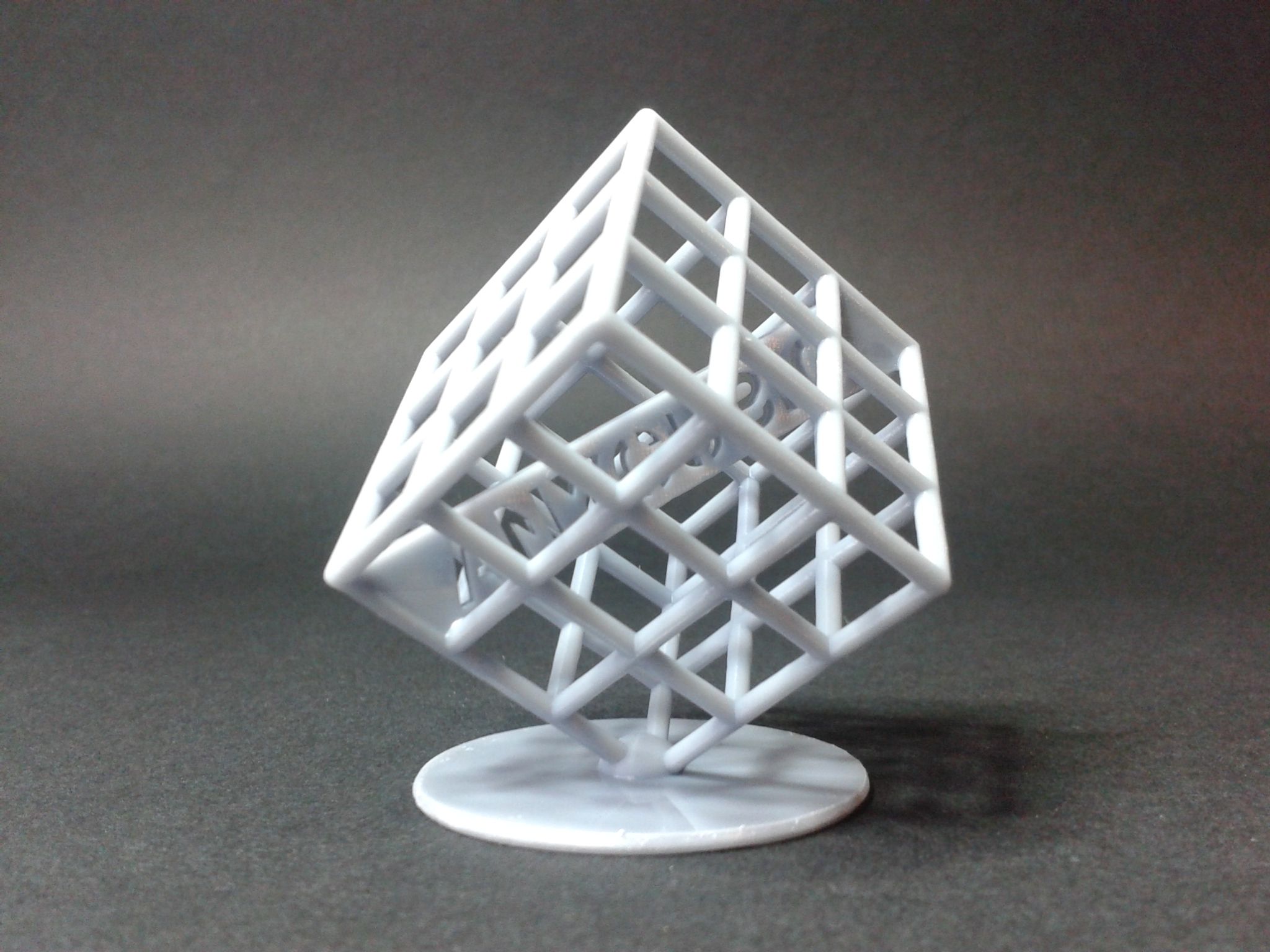

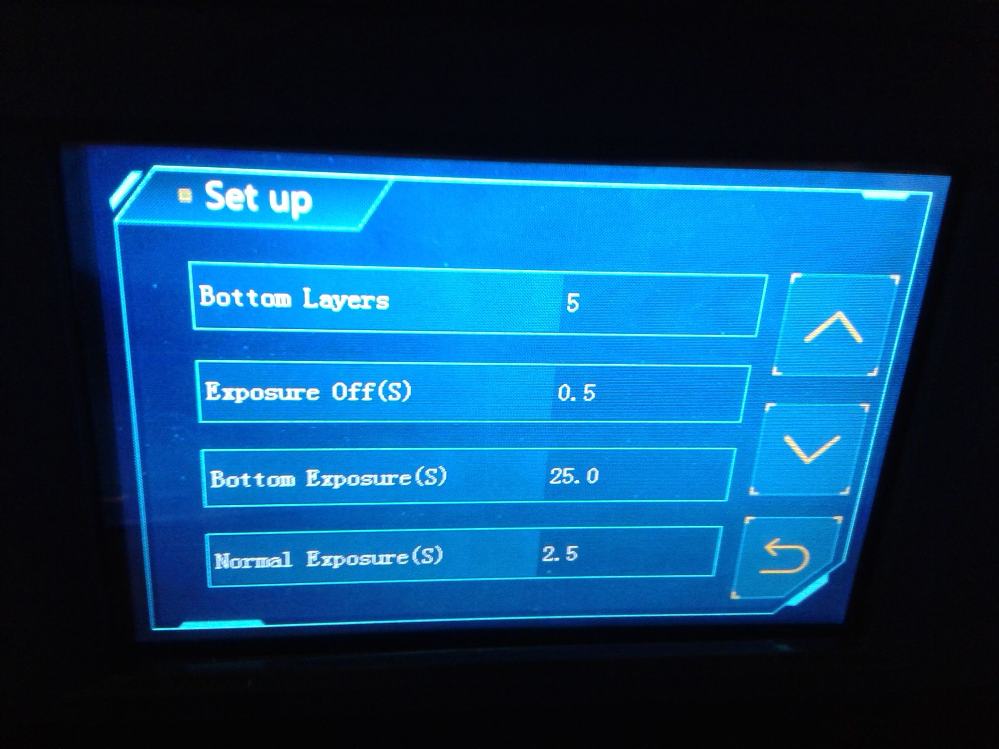

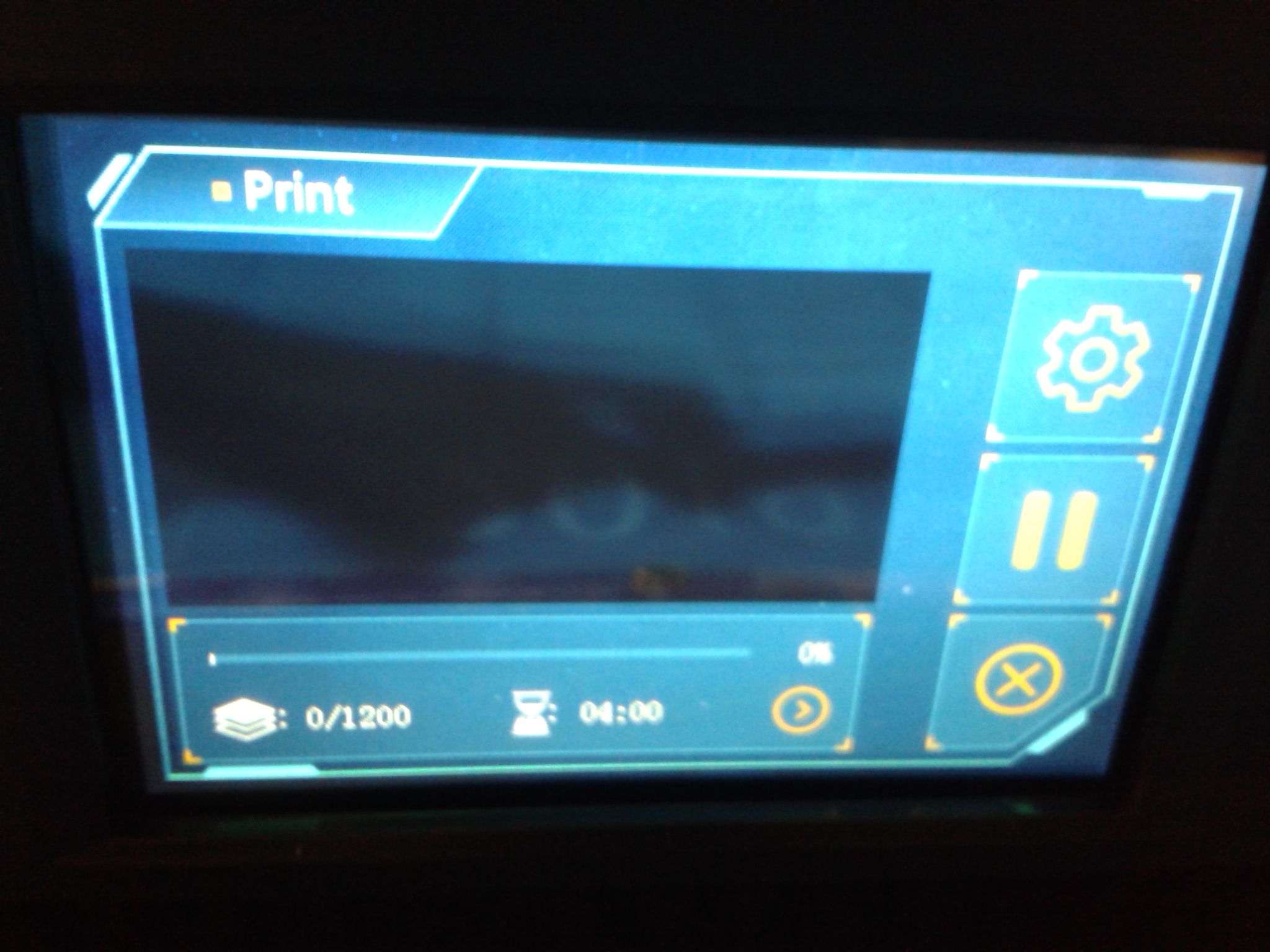

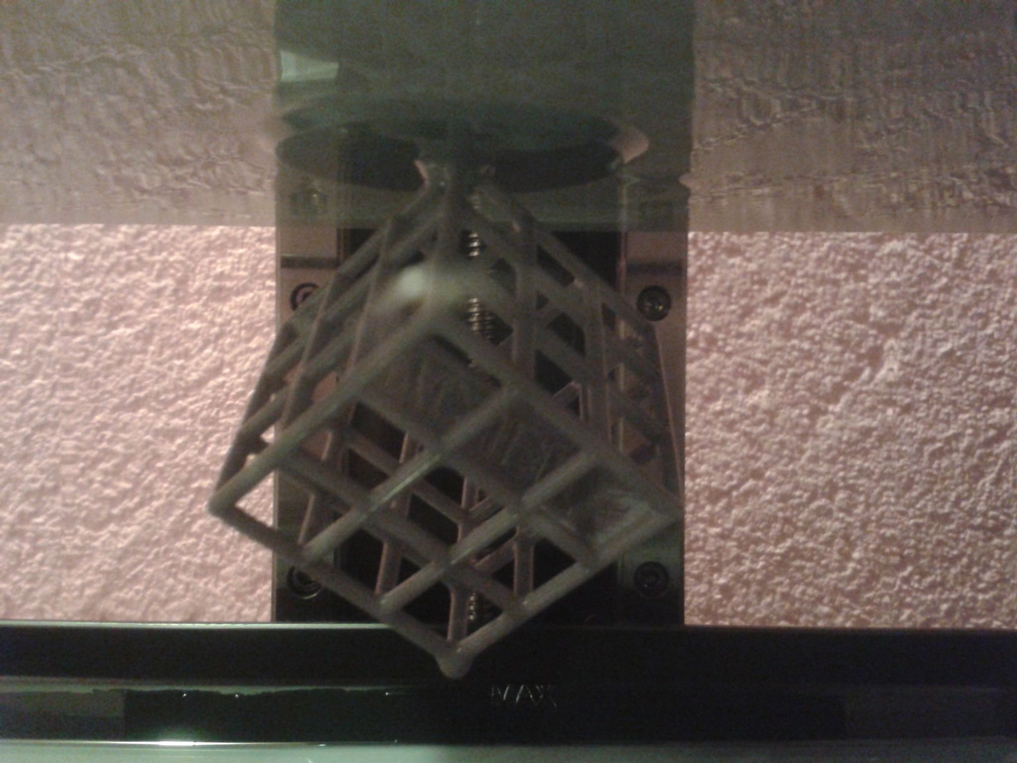

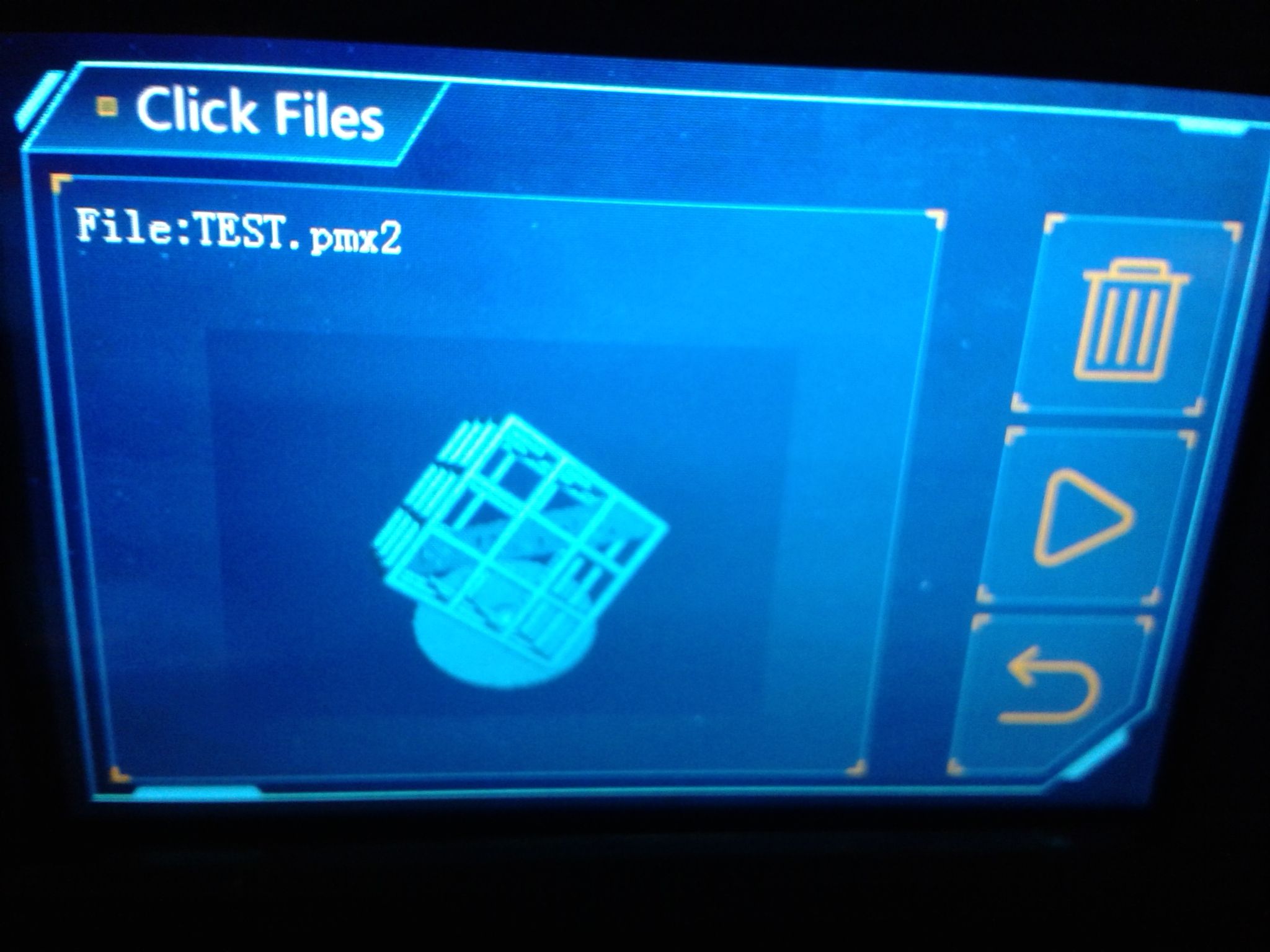

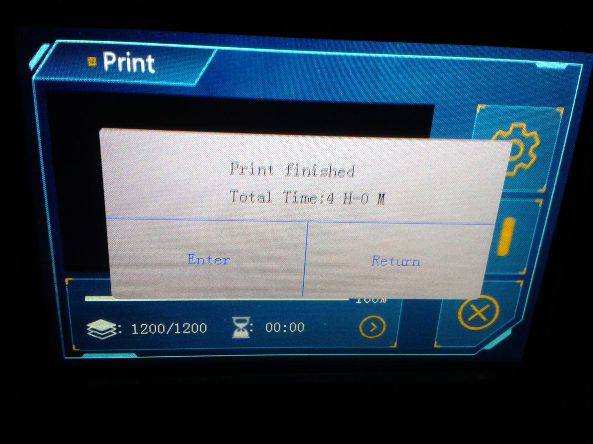

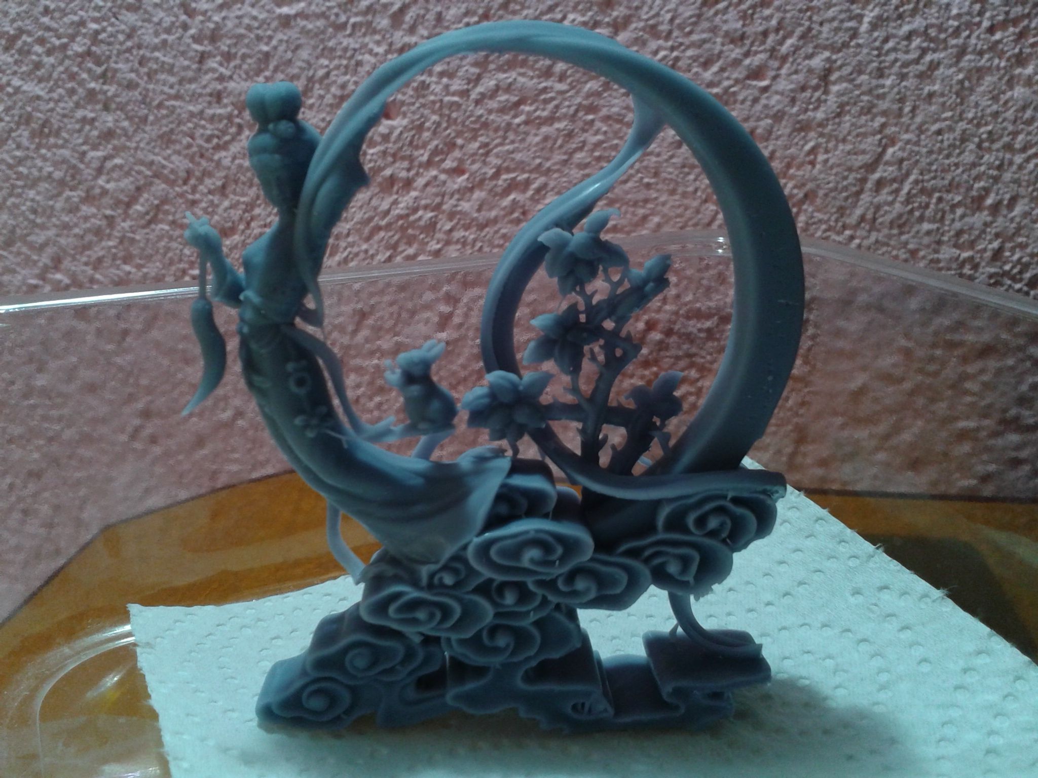

Les fichiers d'impression sur la clé USB fourni
TEST.pmx2
Extrait d'un exports des paramètre avec UVTools v3.11.0
PixelSizeUm = 48
LayerHeight = 0.05
ExposureTime = 2.5
WaitTimeBeforeCure = 0.5
BottomExposureTime = 25
BottomLayersCount = 5
LiftHeight = 8
LiftSpeed = 2
RetractSpeed = 3
VolumeMl = 5.938
AntiAliasing = 1
ResolutionX = 4096
ResolutionY = 2560
PerLayerOverride = 0
PrintTime = 15508
TransitionLayerCount = 20
TransitionLayerType = 0
MachineName = Anycubic Photon Mono X2
LayerImageFormat = pw0Img
MaxAntialiasingLevel = 16
PropertyFields = 7
DisplayWidth = 196.7
DisplayHeight = 122.8
MachineZ = 200
MaxFileVersion = 516
LayerCount = 1200
Layers = 1200

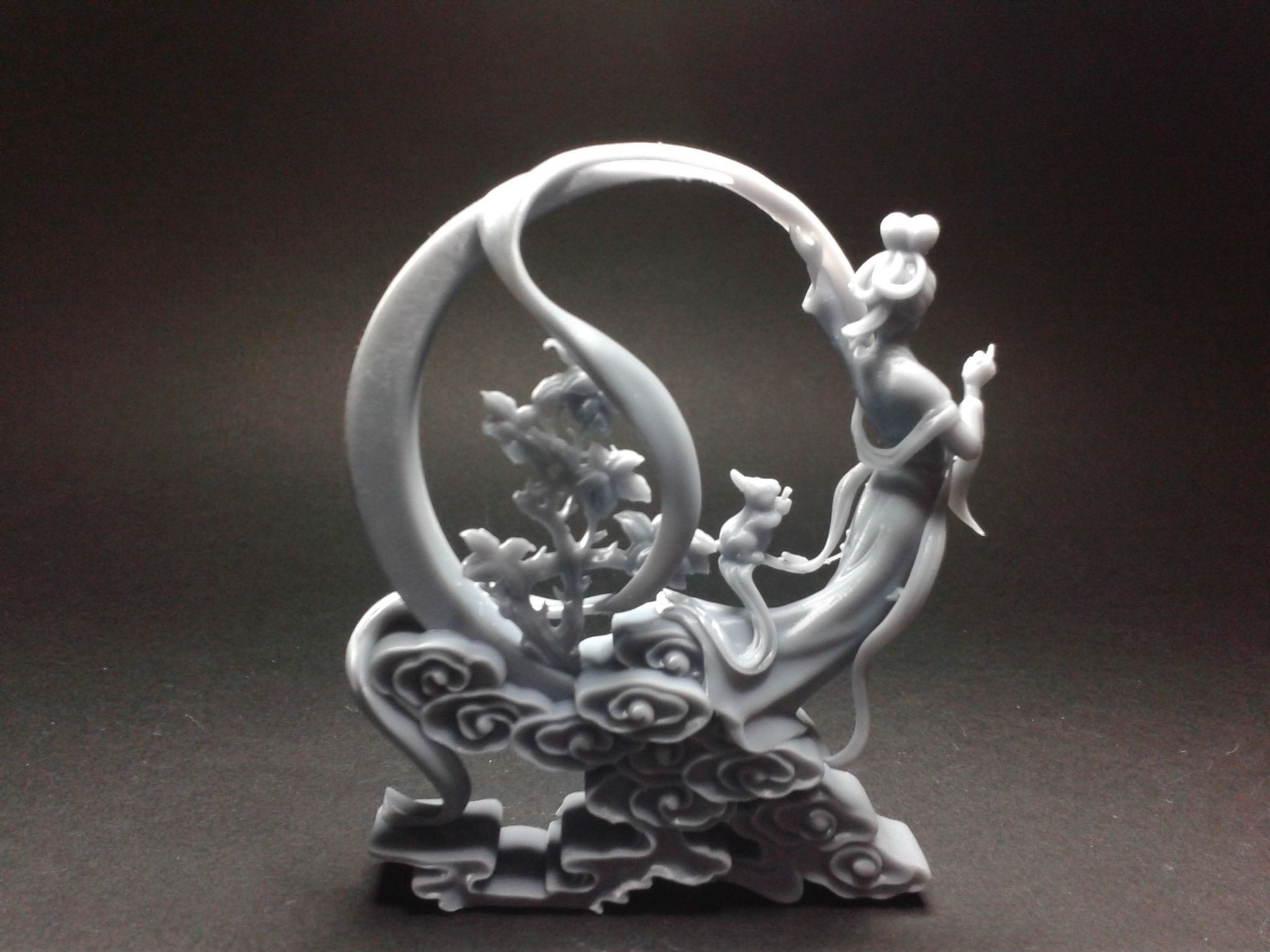

image.thumb.jpeg.31ea589d9291c37cc365bb5efaf08134.jpeg image.thumb.jpeg.e9ee2d39c262f8cb742c010a00726a6c.jpeg image.thumb.jpeg.590f4e3c68e87e925fb6fde3a0f5e28d.jpegimage.thumb.jpeg.6b3a6bdfdc749862b1915aade03a217a.jpeg image.thumb.jpeg.d5432c005f0089928f9241b30d7c00fc.jpeg image.thumb.jpeg.abe1c8067d8afcf4db474e05ceeab45e.jpeg image.thumb.jpeg.676a08e2334c39e55fbf5ddc893695f6.jpeg image.thumb.jpeg.98497c9475f35fbfec5d15ba0496911d.jpeg image.thumb.jpeg.ed4b16b90fffd7343c6f6ea09a75916b.jpeg
image.thumb.jpeg.44523597c8c6ea2dbe9abf6b35757517.jpeg image.thumb.jpeg.35453518c275efcf8daa141c0afeda37.jpeg
Traces de projection de résine qui ont coulé a l'intérieur du capots ... ( mon plan de travail n'est pas bien plan ... )
image.thumb.jpeg.a4e493073e4f2c00204e4eb1ec7c7544.jpeg image.thumb.jpeg.fe2d71c3c37ad23b003f0ca774c37414.jpeg image.thumb.jpeg.3041b3c6dcb90fab83a62d1cd976d42b.jpeg image.thumb.jpeg.79fc628490a2696ef8d0e315b75fd1ed.jpeg image.thumb.jpeg.a0bb1fdb11ef17bcae8612d3709cb8f2.jpeg

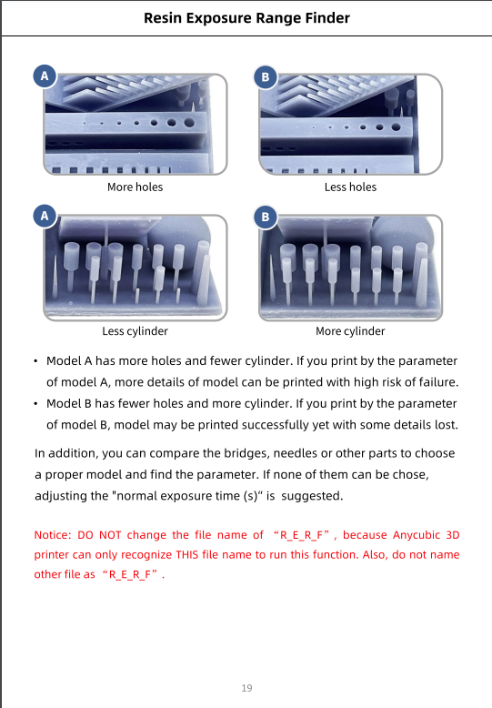

R_E_R_F.pmx2
Il s'agit d'un fichier spécial de pars son nom (le firmware va appliquer des temps d'exposition avec un pas de +0.25 s selon la position du modèle (huit zones, avec des durées d'exposition des couche normale différentes ... )
Voir le détail dans le manuel utilisateur de la Photon Mono X2 pages 18-19 ( Que l'on trouve dans la section "Anycubic Care" (tout en bas) de la fiche produits de la "Photon Mono X2" sur anycubic.com )
image.thumb.png.2fe0940a8372440498e9295f42081565.pngimage.thumb.png.f0cb2a89a6bc8ad4c9b11912252c3c95.png
LayerHeight = 0.05
ExposureTime = 1.5
BottomExposureTime = 20
LiftHeight = 8
LiftSpeed = 2
RetractSpeed = 3
VolumeMl = 21.932
AntiAliasing = 16
ResolutionX = 4096
ResolutionY = 2560
PrintTime = 4709
TransitionLayerCount = 10
ResolutionX = 224
Mark = x
ResolutionY = 168
BottomStateNumber = 2
BottomLiftHeight1 = 2
BottomLiftSpeed1 = 1
BottomRetractSpeed1 = 1.5
BottomLiftHeight2 = 6
BottomLiftSpeed2 = 2
BottomRetractSpeed2 = 3
StateNumber = 2
LiftHeight1 = 2
LiftSpeed1 = 1
RetractSpeed1 = 1.5
LiftHeight2 = 2.16
LiftSpeed2 = 1
RetractSpeed2 = 1.5
UseFullGreyscale = 0
GreyMaxCount = 16
Grey = 16
LayerCount = 288
Layers = 288
Avant de l'imprimer, bien le modifier pour adapter la durée d'exposition des couches normale avec Photon WorkShop.
(car sinon utilise 1.5 s de durée d'exposition des couches normal et donc, c'est presque garantie qu'il faudra filtrer le bac de résine et nettoyer le FEP après cela ... donc plutôt utiliser les "cones-of-calibration" de TableFlip Foundry ou autre test qui "récupère les ratés d'essai de supports ...")
Impression a faire (ou pas. Moi, je la retarde pour le moment ...)

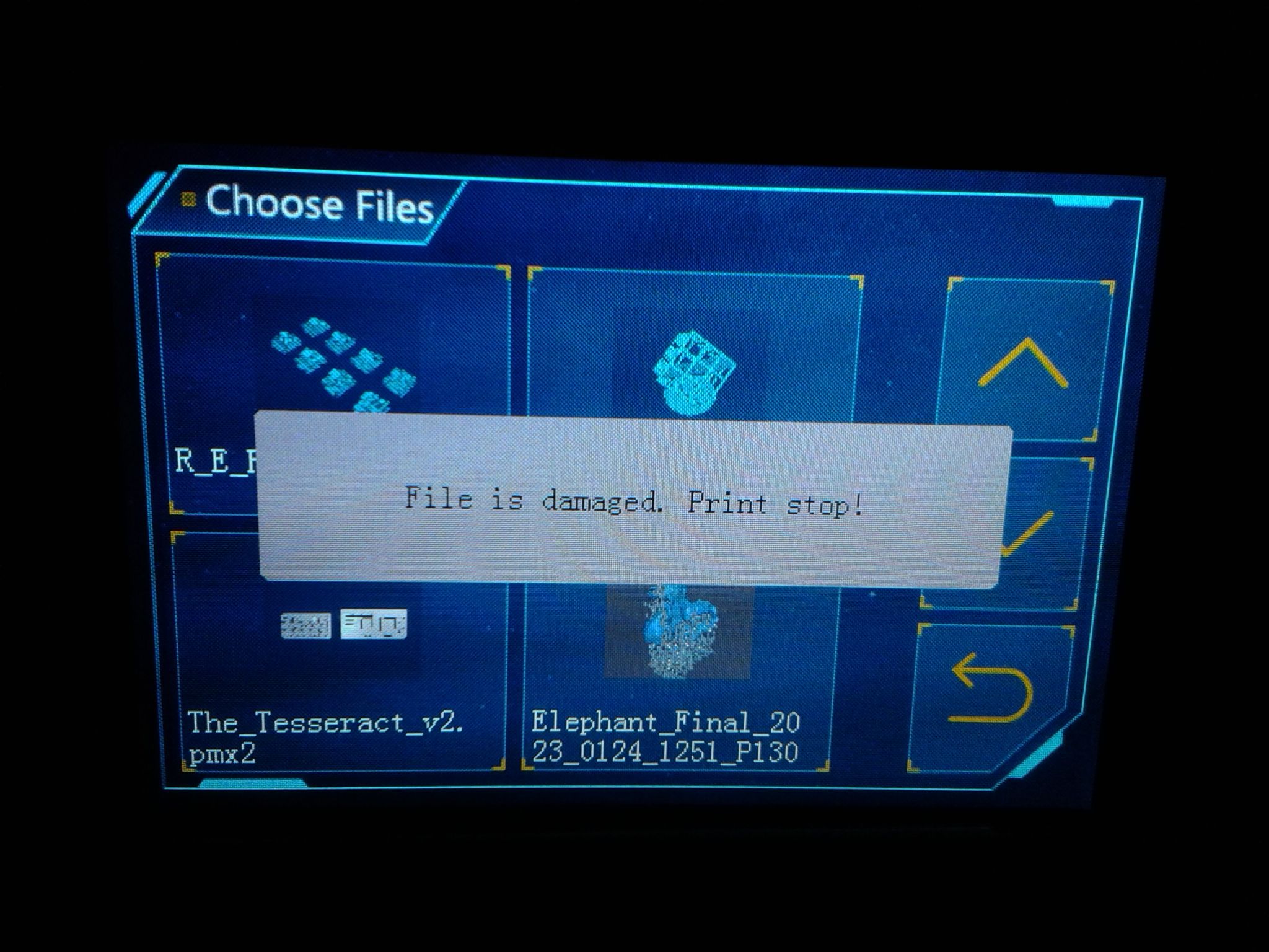

Profil d'imprimante selon les versions des trancheurs
On trouve le profil de l'imprimante "Anycubic Photon Mono X2"
Photon WorkShop >= v2.2.16 (testé) (toujours le bug qui ne permet pas de mettre un caractère point '.' dans un nom de profil de résine et rend ce profil résine inutilisable (il faut aller retrouver le fichier .json de ce profil pour le renommer et le modifier soit même ... répertoire des fichiers de configuration de l'utilisateur .../AppData/Local/ANYCUBIC/AnycubicPhotonWorkshop_V2.2.16/resine_type/Anycubic Photon Mono X2/*.json)
image.png.37151cf629430f84e4903b5c6fdcb30e.png image.png.31f32dcdb93a4b171a5c962a63adb30e.png
Actuellement,
il semble plus pratique de travailler les placements, évidages, supports, perçage sous Chitubox ou Lychee Slicer, pour pouvoir sauver le projet et le retravaille en cas de problème
(car il ne semble pas exister la possibilité de sauvegarder une scène de projet pour la retravailler plus tard sous Photon Workshop et Photon Workshop est plutôt basique),
puis sous Chitubox ou Lychee, d'exporter le projet ( avec les supports ... ) en ".stl" et de finalement trancher ce ".stl" sous Photon Workshop
pour obtenir un fichier au format ".pmx2" qui ne fait pas une erreur en fin d'impression voir aussi avoir en cas d'utilisation de l'antialiasing un ajustement allant jusqu’à "16" pour se dernier , et aussi pour avoir des estimations de durée d'impression plus juste)
Mais bien prendre le temps de vérifier le tranchage de Photon Workshop ( sur une autre version, de temps en temps il y avais un bug qui fessais répéter une même couche jusqu’à la fin ... )

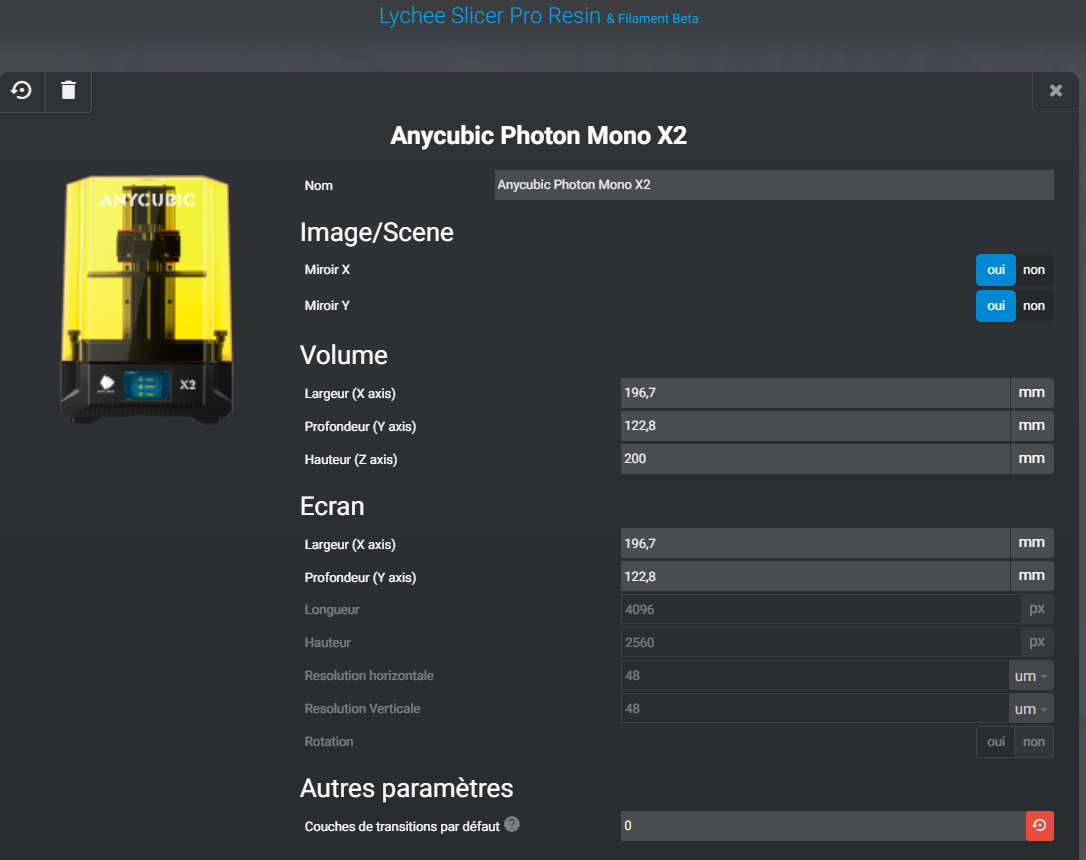

Lychee Slicer >= v5.0.2 (pas encore testé)
image.thumb.png.20b603c15a87a6eb8cb1c307659eba55.png image.thumb.png.8dca28a4c015a6e370eddb7582d4b33d.png
(J'ai testé Lychee Slicer v5.1.0 fraîchement sortie. Et actuellement, comme avec Chitubox les fichier .pmx2 généré me donne une erreur en fin d'impression.)
Chitubox Pro >= v1.3.0 (testé, mais voir remarque) (cf version embarqué du AnyCubic.CHplugin, normalement compatible v1.2.0)
image.png.4cf02c6b5c65f1429843ebae374baec8.png image.png.2fa5ecb5bd8a2a8d0bca5c98c5010b04.png
Chitubox Basic >= v1.9.5 beta (pas encore testé, lien de téléchargement trouvé sur le Discord de Chitubox -> message -> CHITUBOX Basic 1.9.5 Beta5-12-20.exe ) (cf version embarqué du AnyCubic.CHplugin, normalement compatible v1.9.3)
Remarque
Il semble que la version du AnyCubic.CHplugin qu'embarque Chitubox Pro v1.3.0 ne génère pas un fichier d'impression ".pmx2" exactement comme attendu par l'imprimante car en fin d'impression l'on obtient un message d'erreur "File is damaged. Print stop!"
au lieu du message de fin habituel
Donc actuellement avec Chitubox Pro v1.3.0, l'on ne vois pas le temps total de l'impression mais l'impression semble se dérouler correctement malgré cela. (Et le fait d'ouvrir et de réenregistrer le fichier .pmx2 avec Photon WorkShop semble corriger (le plus souvent) cette erreur.)
Prendre garde de sauvegarder (exporter) vos profil si vous changé de version du AnyCubic.CHplugin (il m'a fallu ouvrir avec un éditeur de texte les fichier *.cfg de ~/.config/CHITUBOXPro/machineBackup pour les copier (ceux qu'ils n'y avais plus) vers ~/.config/CHITUBOXPro/machine)
Sinon javais perdus les profils résines pour mes machines Anycubic ...)

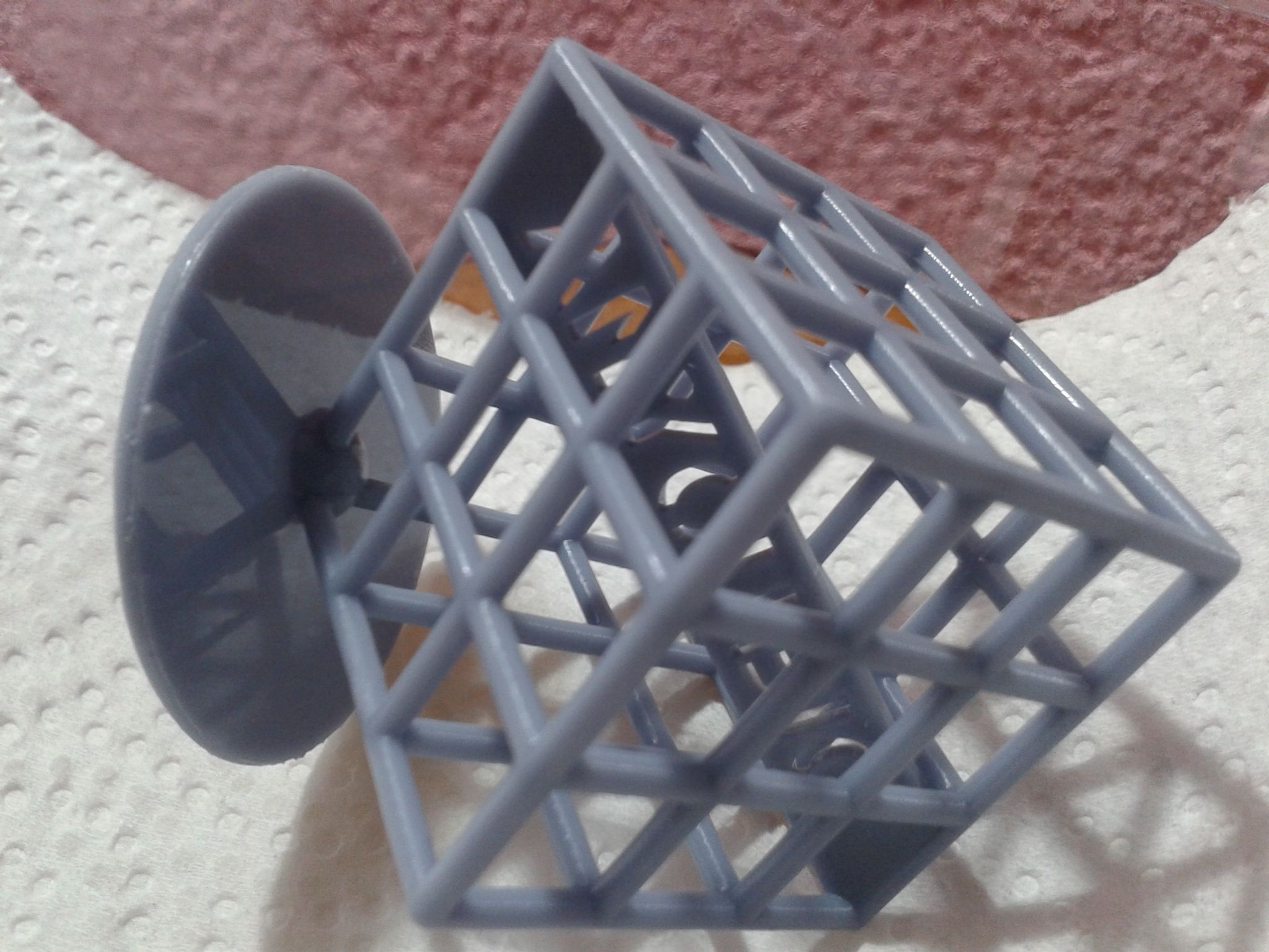

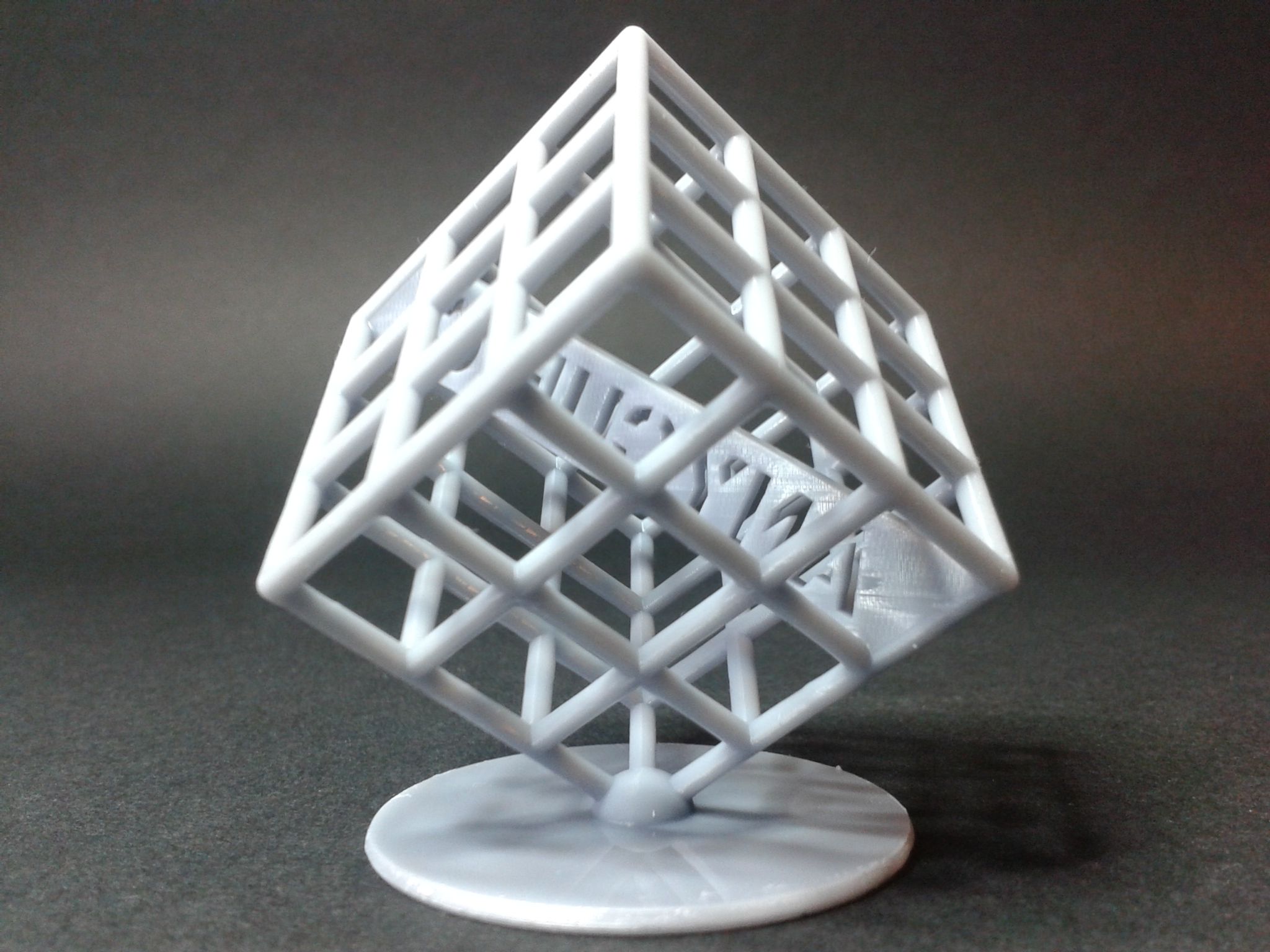

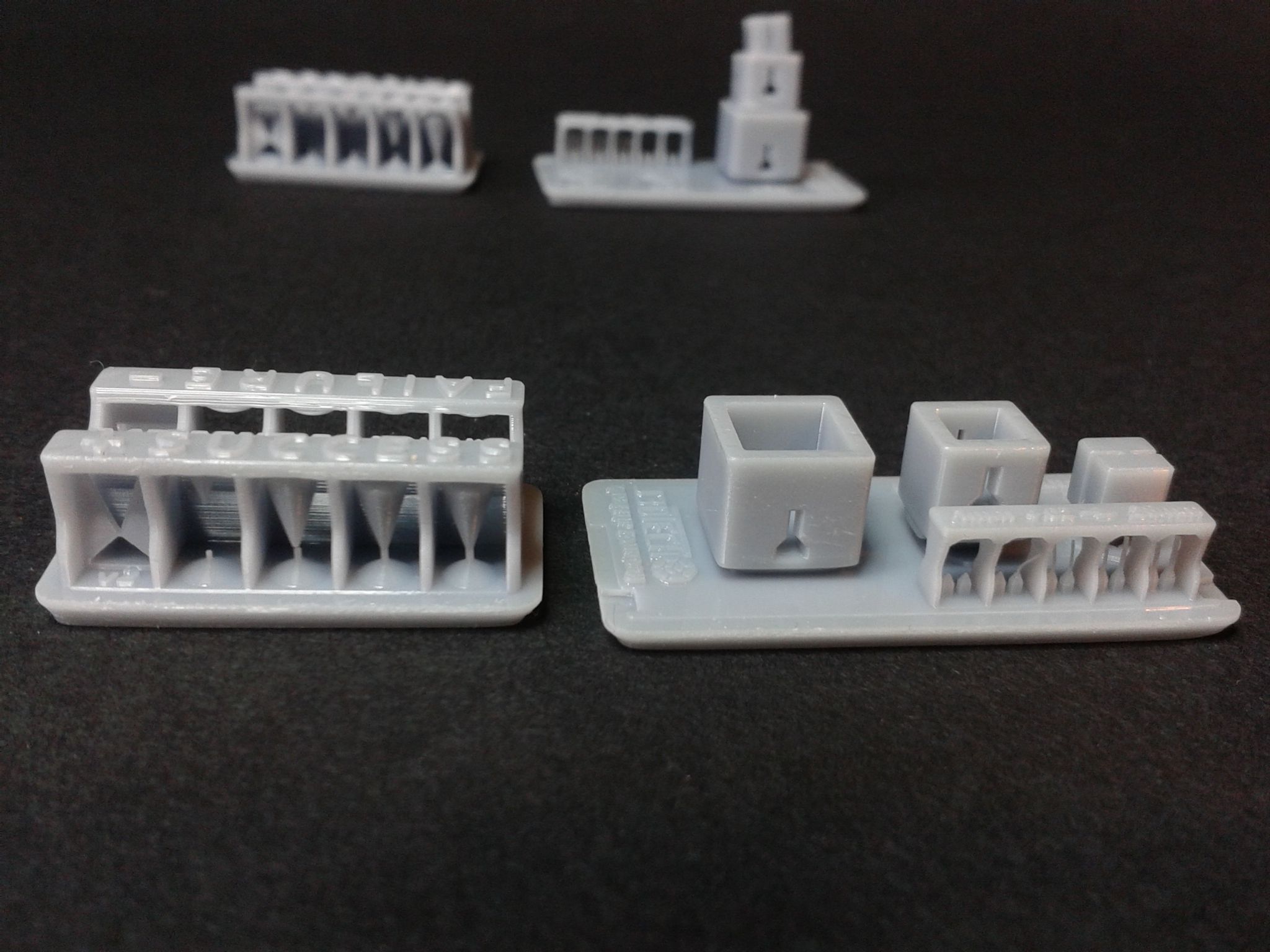

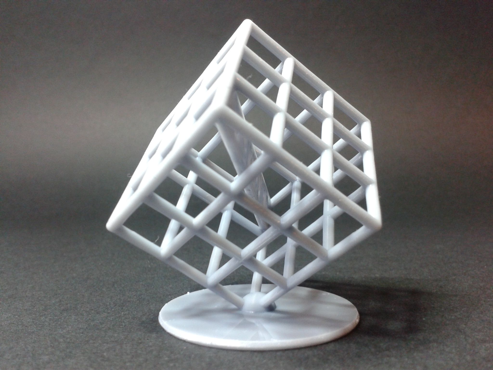

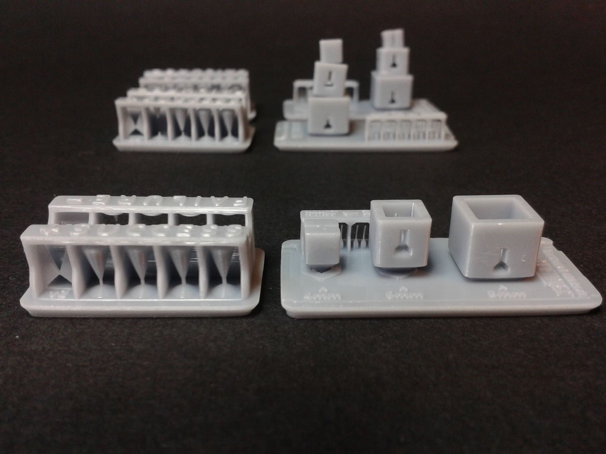

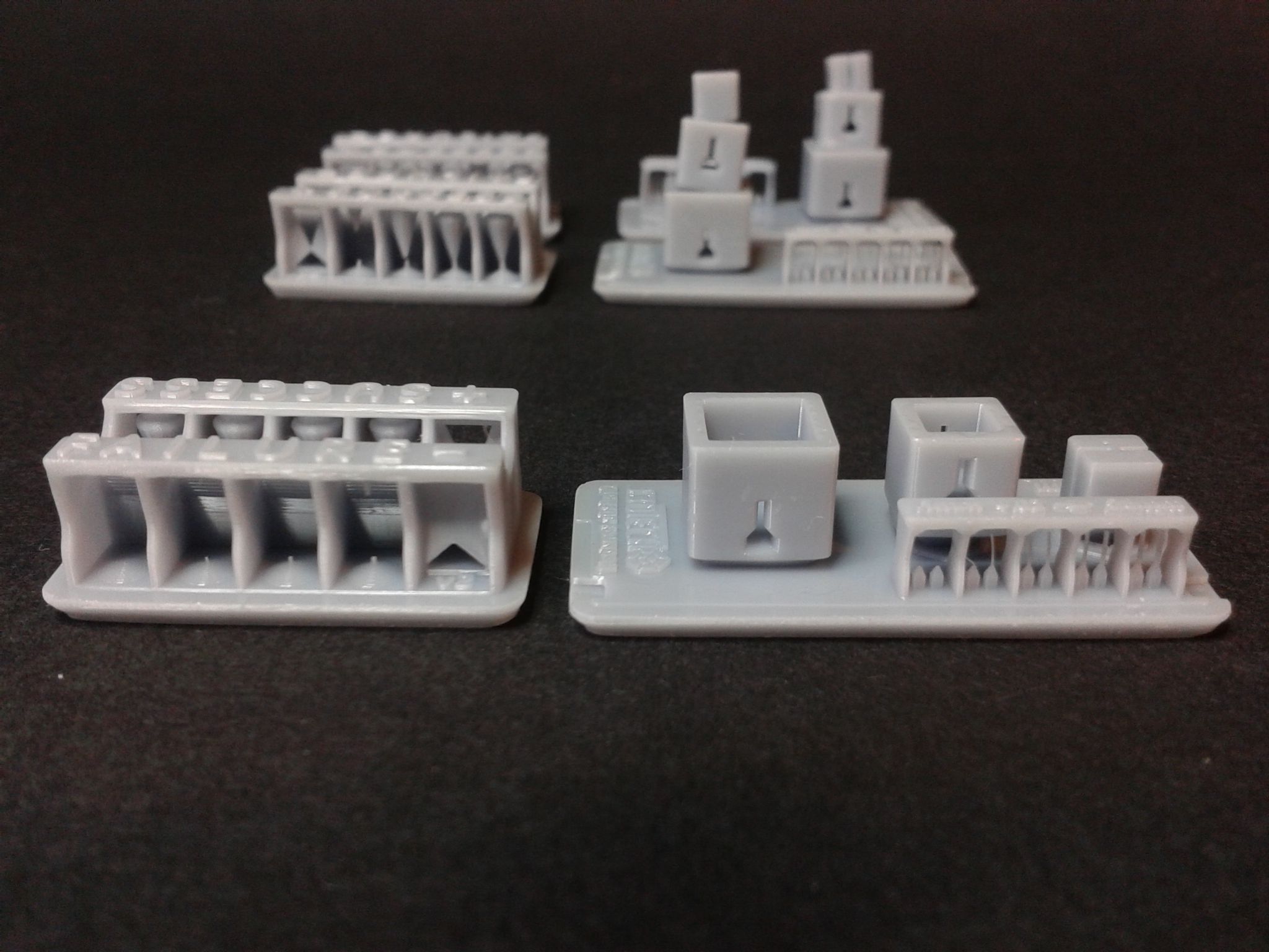

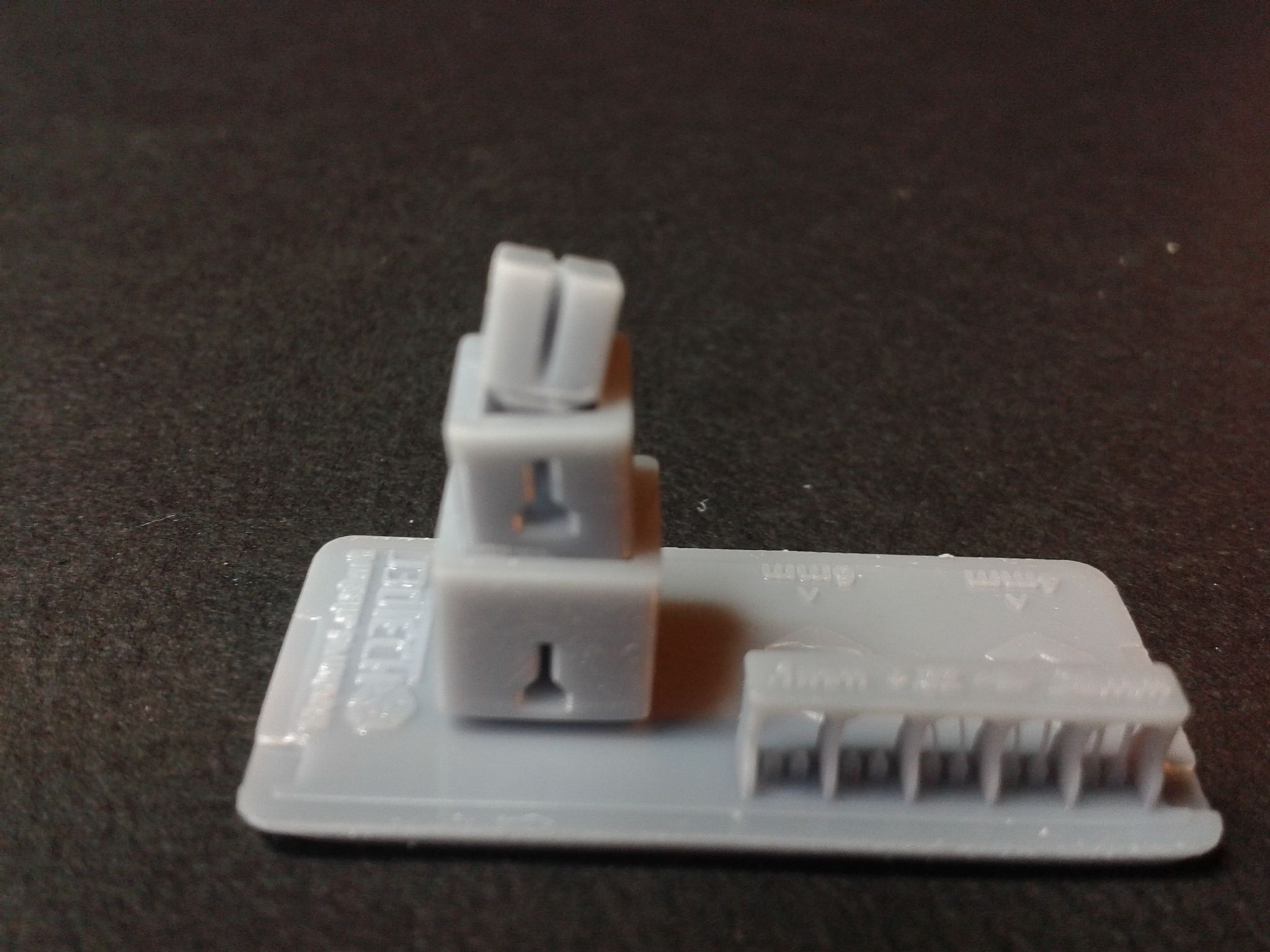

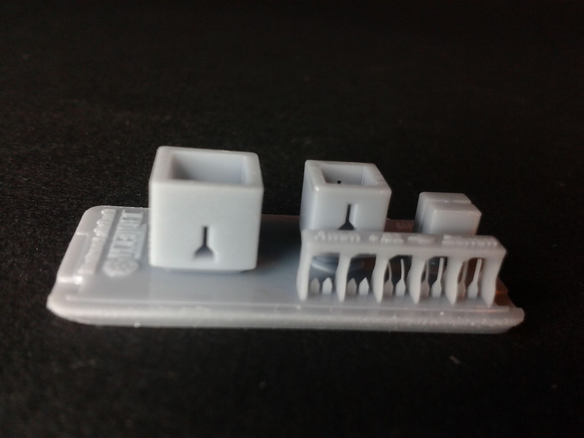

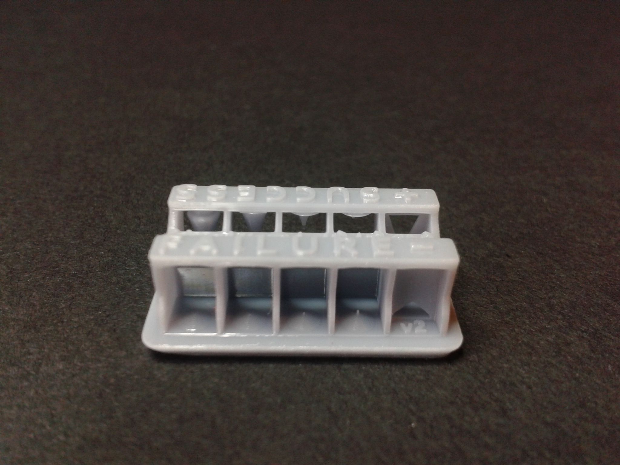

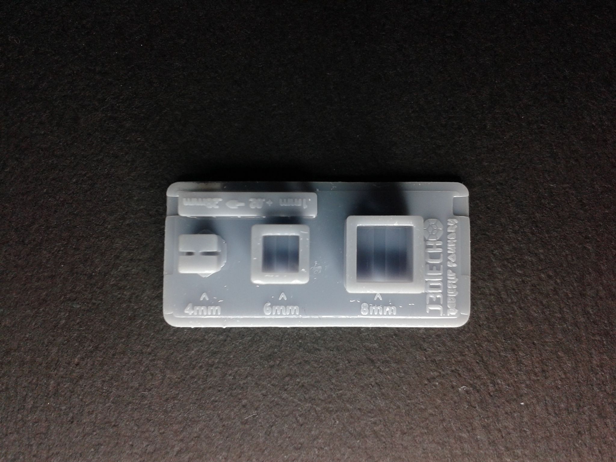

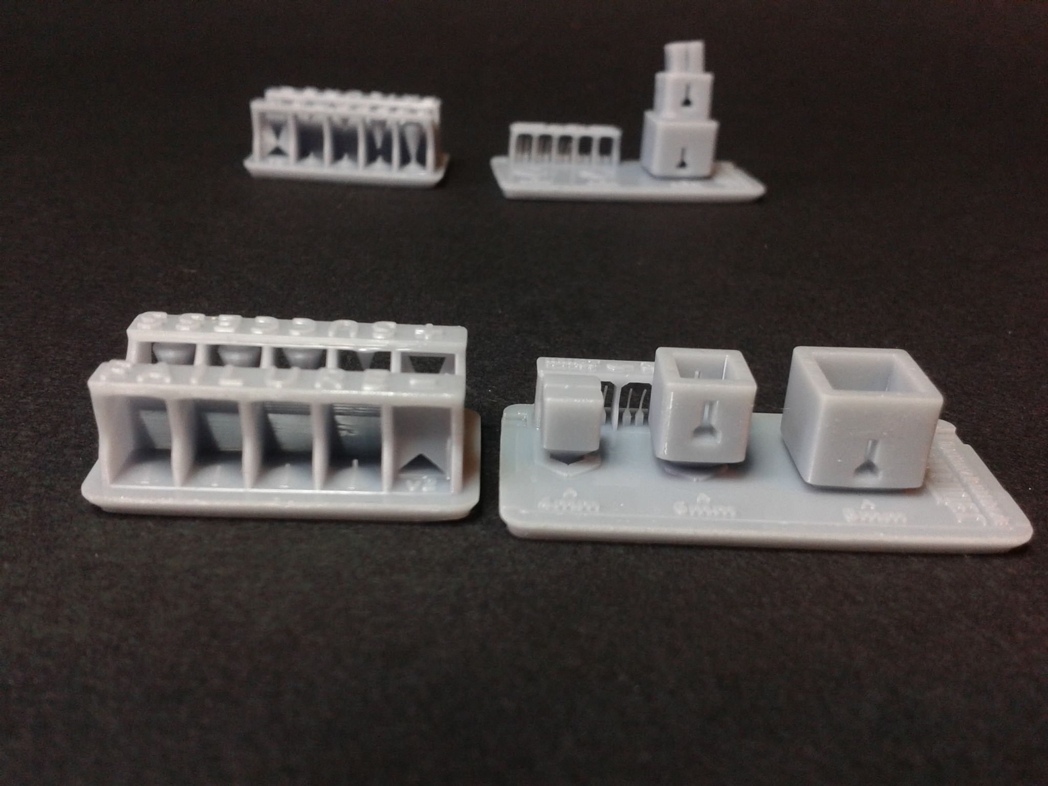

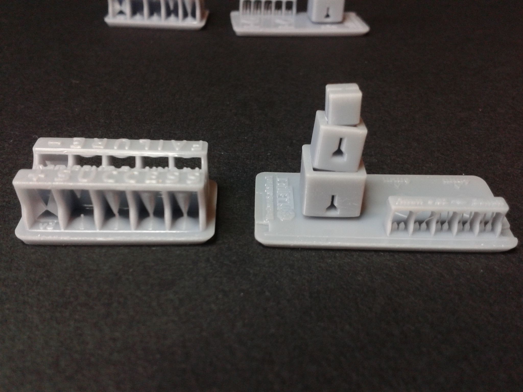

Impressions réalisées
Afin de trouver des valeurs adaptées de temps d'exposition pour la résine UV "Anycubic basic Gray" et mon espace d'impression (là il y fait actuellement 14°C)
"The Cones of Calibration V2" et "The Tesseract v2"
  • "The Cones of Calibration v2" de TableFlip Foundry
  • "The Tesseract v2" de J3D Tech
Trouvés sur le Discord de TableFlip Foundry -> https://discord.com/channels/854702263214145556/937467521777430579/1064305224820473856
J'en profite pour mettre le lien d'un guide (en anglais) très complet pour débuter en impression 3D résine, partagé par l'utilisateur Discord "J3D Tech" alias Clamatowas#9065 présent sur un grand nombre de Discord qui parle d'impression 3D résine
Tranché avec "Photon Workshop v2.2.16" (version de la clé USB fourni) avec le profil de la "Photon Mono X2"
  • Layer Thikness(mm) / Hauteur de couches : 0.05 mm (50 microns)
  • Normal Exposure Time(s) / Durée d'exposition des couches normales : -
  • Bottom Exposure Time(s) / Durée d'exposition des couches de bases 25 s
  • Bottom layers / Nombre de couches de bases : 4
  • Z lift Distance(mm) / Distance de levage : 8 mm
  • Z lift Speed(mm/s) / Vitesse de levage : 2 mm/s (= 120 mm/min)
  • Z Retract Speed(mm/s) / Vitesse de descente : 3 mm/s (= 180 mm/min)
  • Durée d'exposition des couches normales 2.5 s
  • Nombre de couches : 188
  • Durée d'impression estimée : 0h33m1s
  • Durée d'impression réalisée : ~41 min
image.thumb.jpeg.83f69285f4701c880c5f17e3d97db6ee.jpeg image.thumb.jpeg.00417cda90a4d60cdd7df5a6371d9400.jpeg
image.thumb.jpeg.fb8bd735728297cd8e7a3da9aa8c7833.jpeg image.thumb.jpeg.8a09f9aa383ccb5728d3a84d5dc20a98.jpeg image.thumb.jpeg.d64caaac931d935c5a91e0fa86789660.jpeg
  • Durée d'exposition des couches normales 2.7 s
Durée d'impression ~42 min
image.thumb.jpeg.8af836e9d1cc8f74175f64d5a0c5d891.jpeg image.thumb.jpeg.4cae10e9efdb0b8189cc83f36f152198.jpeg image.thumb.jpeg.d259de2e5ddc5deca3e93ddcc0d77ffb.jpeg
  • Durée d'exposition des couches normales 2.9 s
image.thumb.jpeg.578a23188acd0cd1c5b1b366f4c758c7.jpeg image.thumb.jpeg.8c606f27cd7e9039befc7ff6753acdf9.jpeg

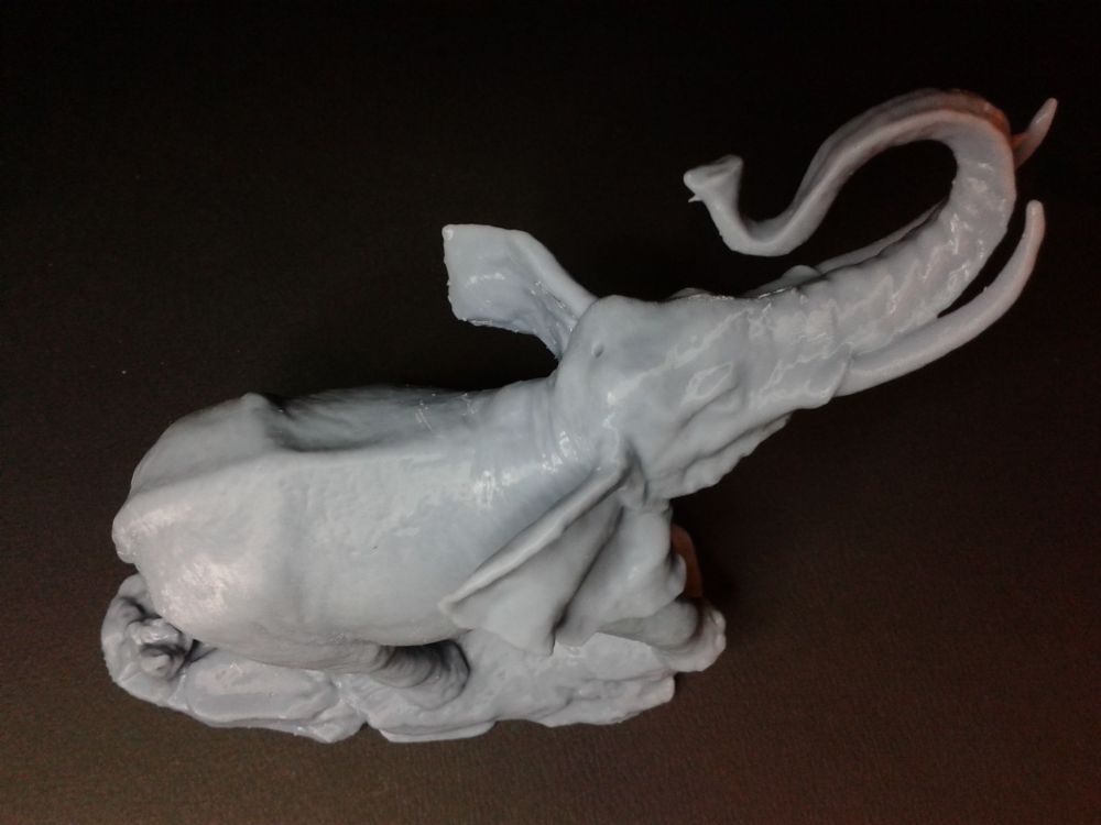

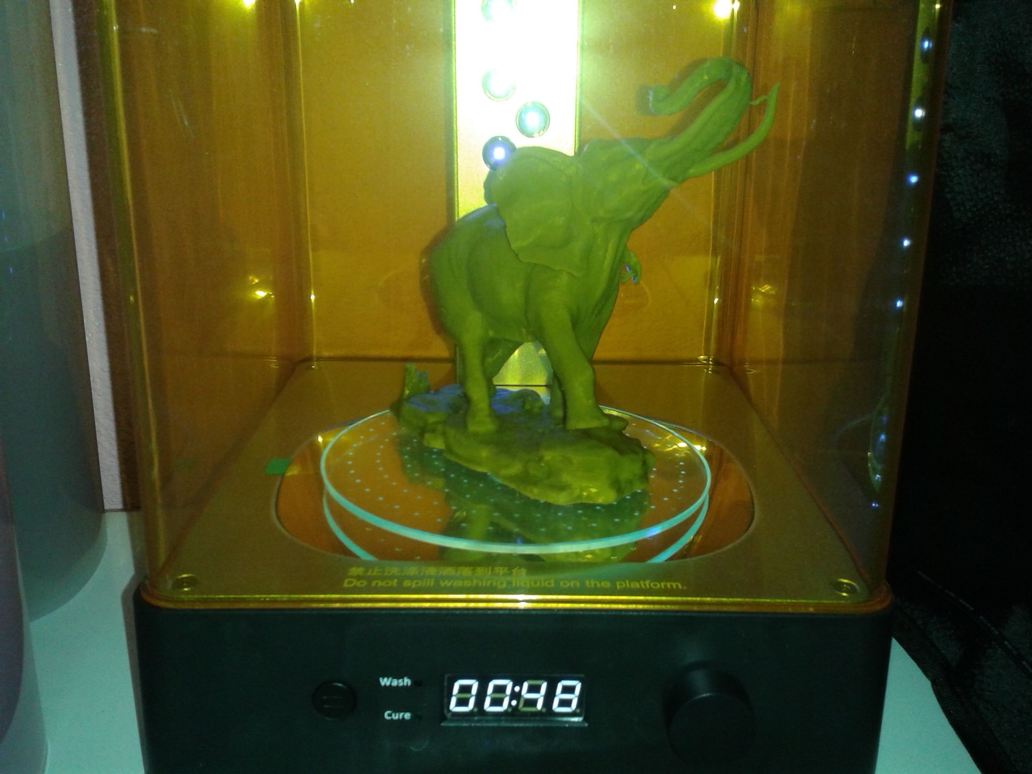

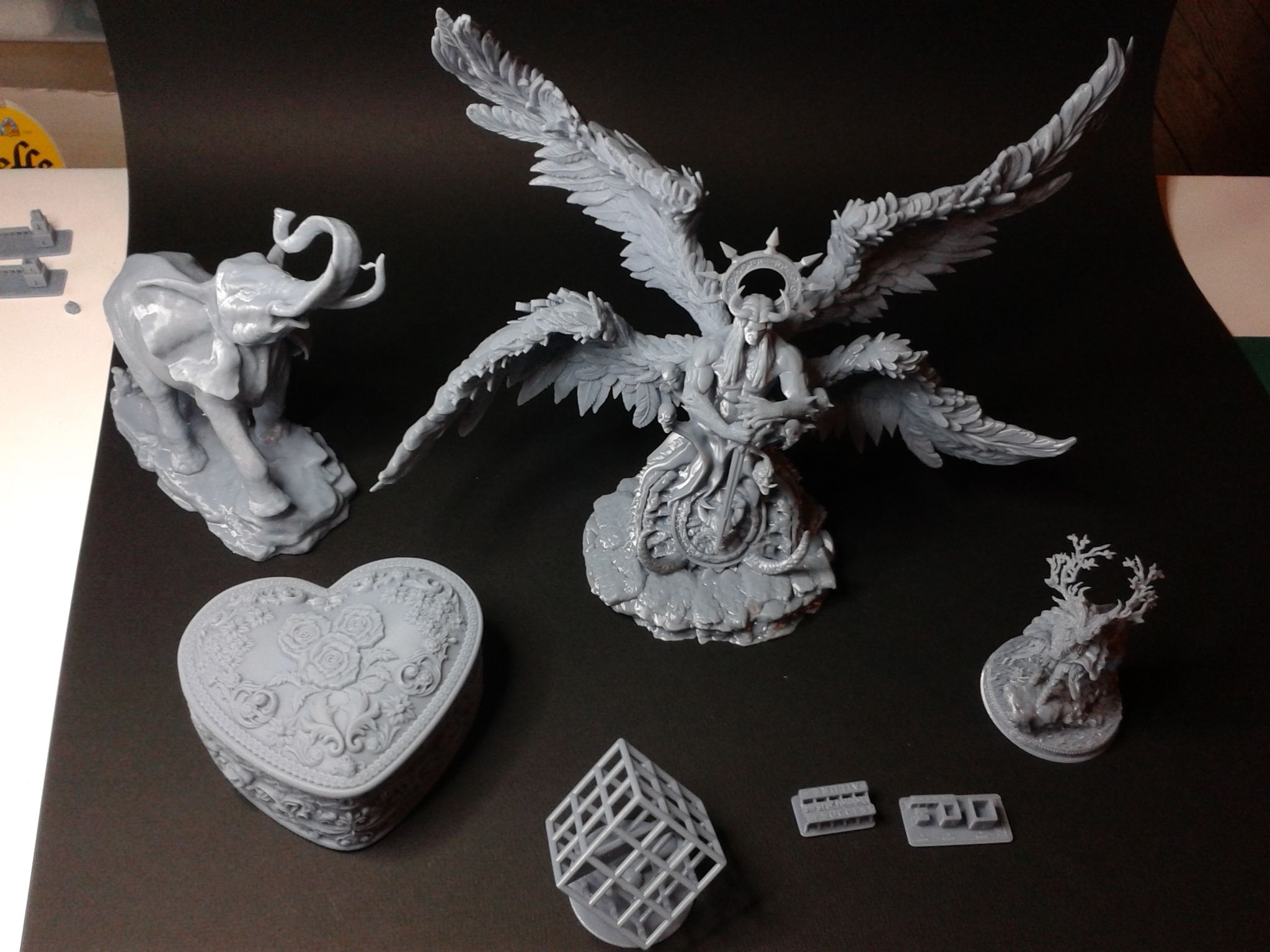

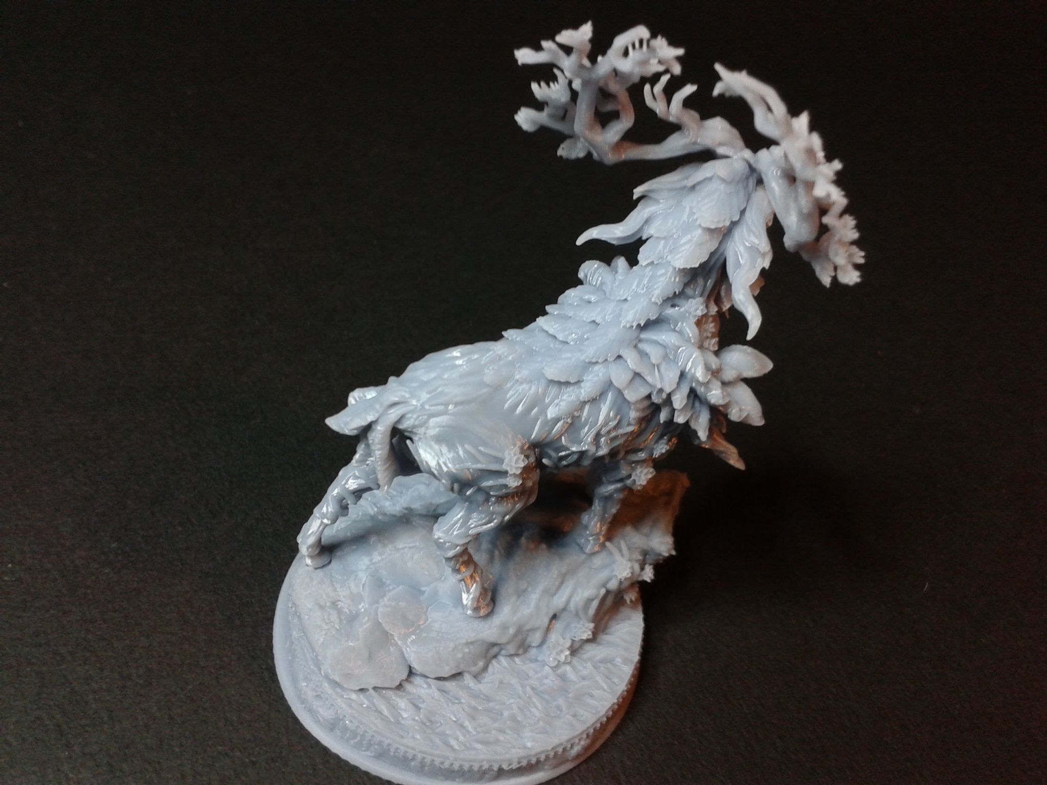

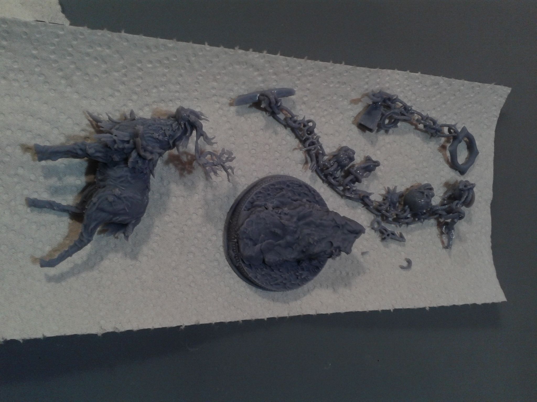

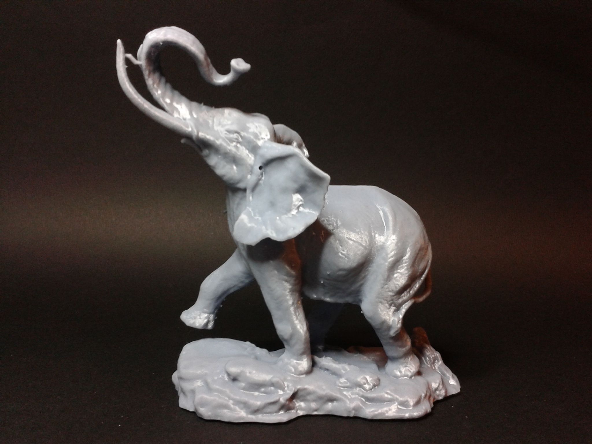

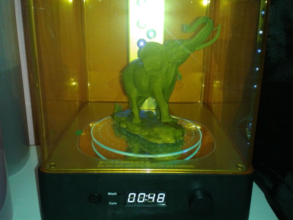

"African Elephant" by scampbell December 06, 2020
Tranché avec "Chitubox Pro v1.3.0"
  • orientation automatique
  • évidage 2.0 mm
  • perçage ... ( 2x 5 mm de diamètre sous la base et plusieurs 3 mm de diamètre (bouche, oreilles, sous la patte avant levé, haut de la tête)
  • supports moyen automatique partout ( angle ?, espacement ?)
  • ajout manuel de supports lourd. (A posteriori, j'ai eu la main trop lourde sur les supports qui ont étaient compliqué à enlever.)
Durée d'exposition ( bien noter que j'imprime dans un environnement a 14°C ... )
  • Hauteur de couche 0.05 mm (50 microns)
  • couches de bases 25 s
  • puis exposition 2.9 s
  • Résine "Anycubic Basic Gray"
  • Nombre de couches : 3943
  • Durée d'impression estimée : 10h30m31s
  • Durée d'impression réalisée : ?
image.thumb.jpeg.8282881d38f0416f0263fa49cc931b3b.jpeg image.gif.e171c6befeccf3bdbf277f91ae535ab9.gif image.thumb.jpeg.144ca40ae3621fa921bcc98c50a02ac4.jpeg image.thumb.jpeg.128546fb8c88e63c86efac237abccf77.jpeg
IMG_20230127_081900.thumb.jpg.f6f3cf7f154fc790338447a8c6218b0b.jpg IMG_20230127_081918.thumb.jpg.63ce334a33d359f561764bf564a16290.jpg IMG_20230127_081934.thumb.jpg.f5db44abaac48a723f3e1e5134809362.jpg IMG_20230127_081953.thumb.jpg.28ea69b69748dff96cf1adfbfd3bfc62.jpg IMG_20230127_082015.thumb.jpg.b545cc1f2ce50f627facee93464c58b4.jpg IMG_20230127_082030.thumb.jpg.afb784342868357f3037c0cb35917fb5.jpg

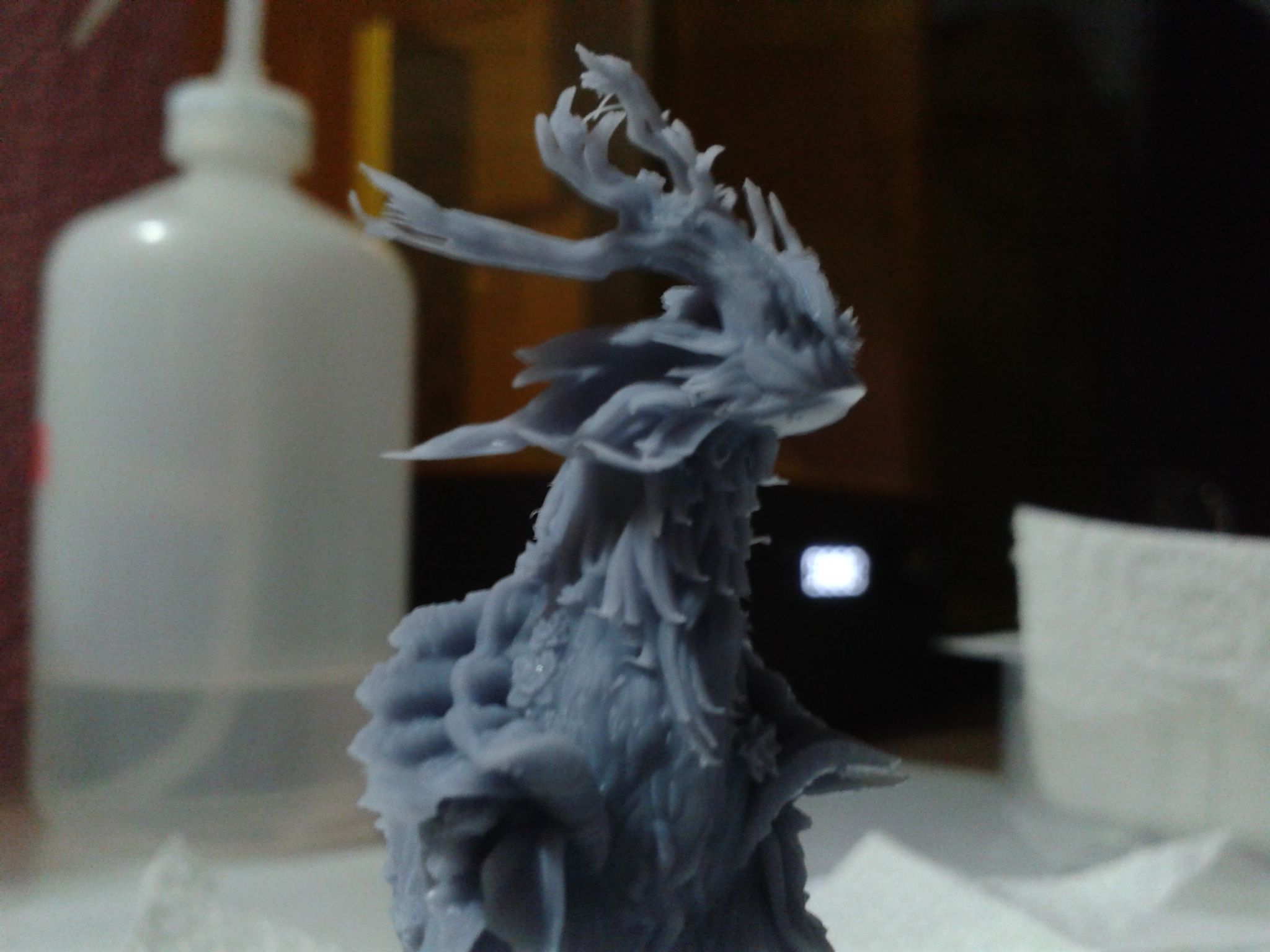

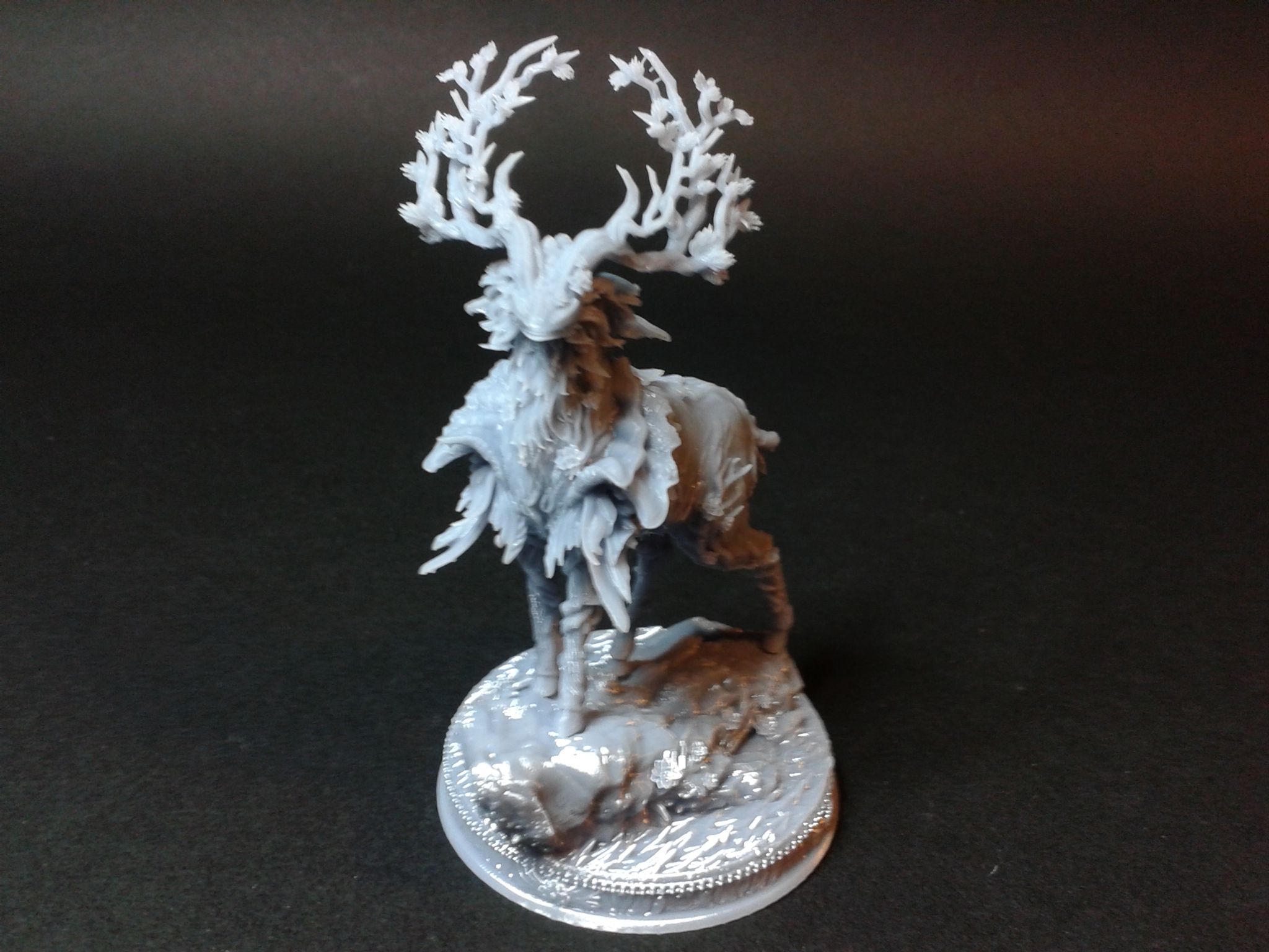

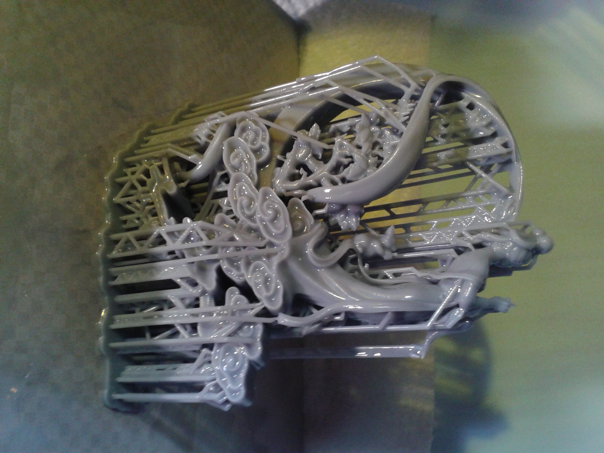

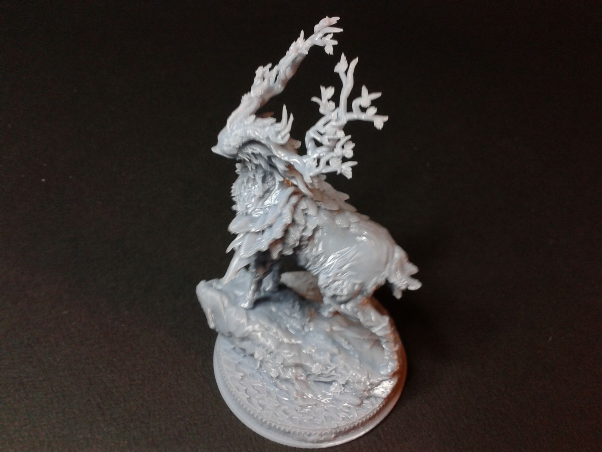

"Gentle Forest Spirit - Gwynevel" by DM-Stash
Version 32 mm pré supporté.
Tranché avec Chitubox Pro v1.3.0
  • Nombre de couches : 1957
  • Durée d'impression estimée : 5h13m52s
IMG_20230126_074247.thumb.jpg.7c98352ca4f443b35c61a03047c7fa24.jpg IMG_20230126_074241.thumb.jpg.3b41cfe7ba8200f2c2587ed8861d59c7.jpg image.thumb.jpeg.ba51b890f99e296263b72836ef1b571f.jpeg

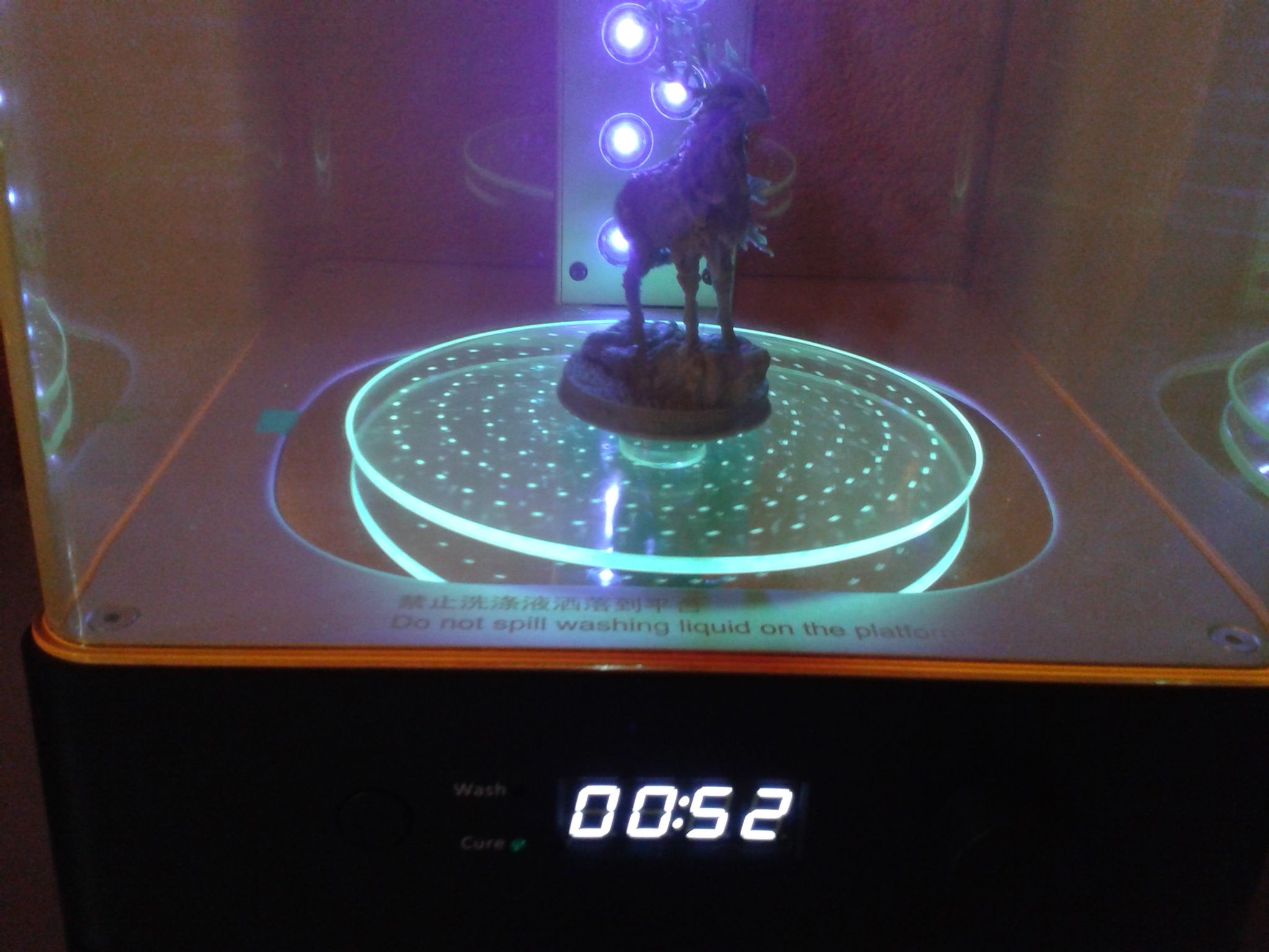

Le museau ne c'est pas correctement imprimé. Je dois encore me trouver avec une durée d'expositions très légèrement trop courte.
(il faut bien noter que j'ai utilisé la version pré supportée et les supports sont relativement fins)

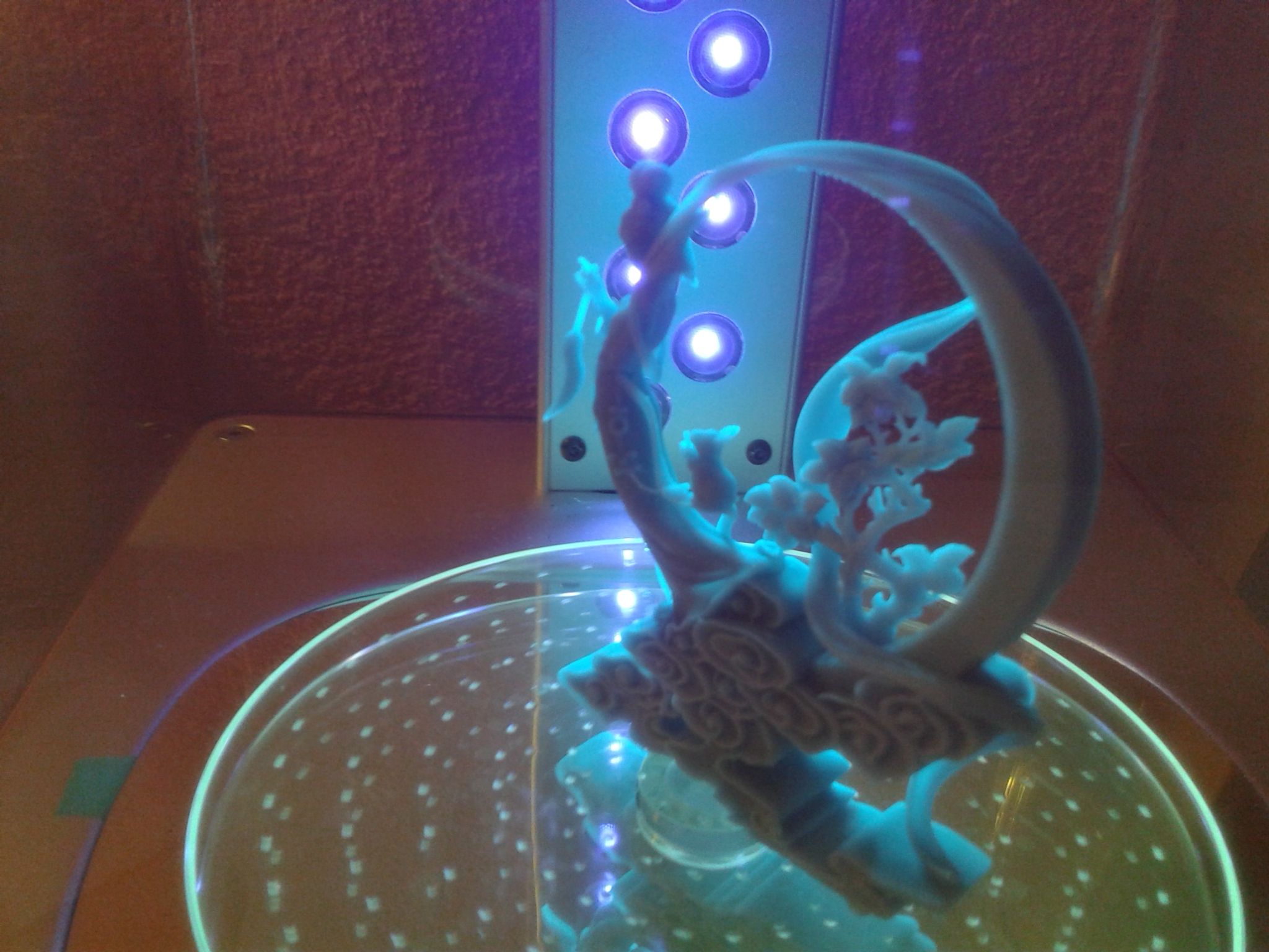

J'ai pris garde lors du post traitement de faire des petites sessions de maximum 1 min, afin de ne pas risquer de le déformer (la résine chauffe lors de la polymérisation et cela peut déformer un modèle si l'on fait d'un coup 5 min de traitement UV)
image.thumb.jpeg.7c8c01707af4bbba15de8dfbced439ad.jpeg image.thumb.jpeg.10f89a8bce34ab13a87c0d3765adf494.jpeg image.thumb.jpeg.b4911dcdca111d20328a125f7c0a49f6.jpeg image.thumb.jpeg.e92910a6a90ed7ba4a2f5af35145cb45.jpeg

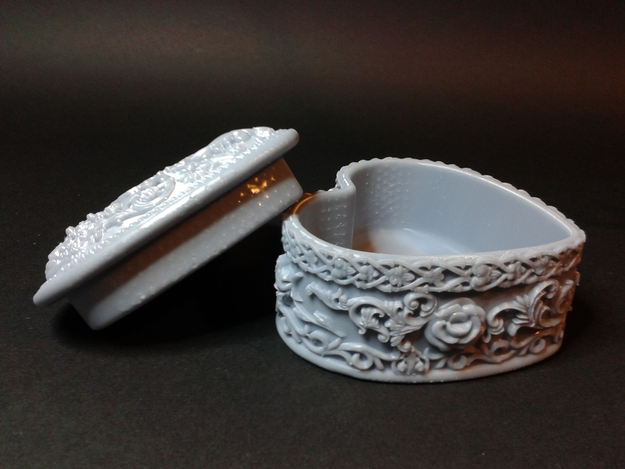

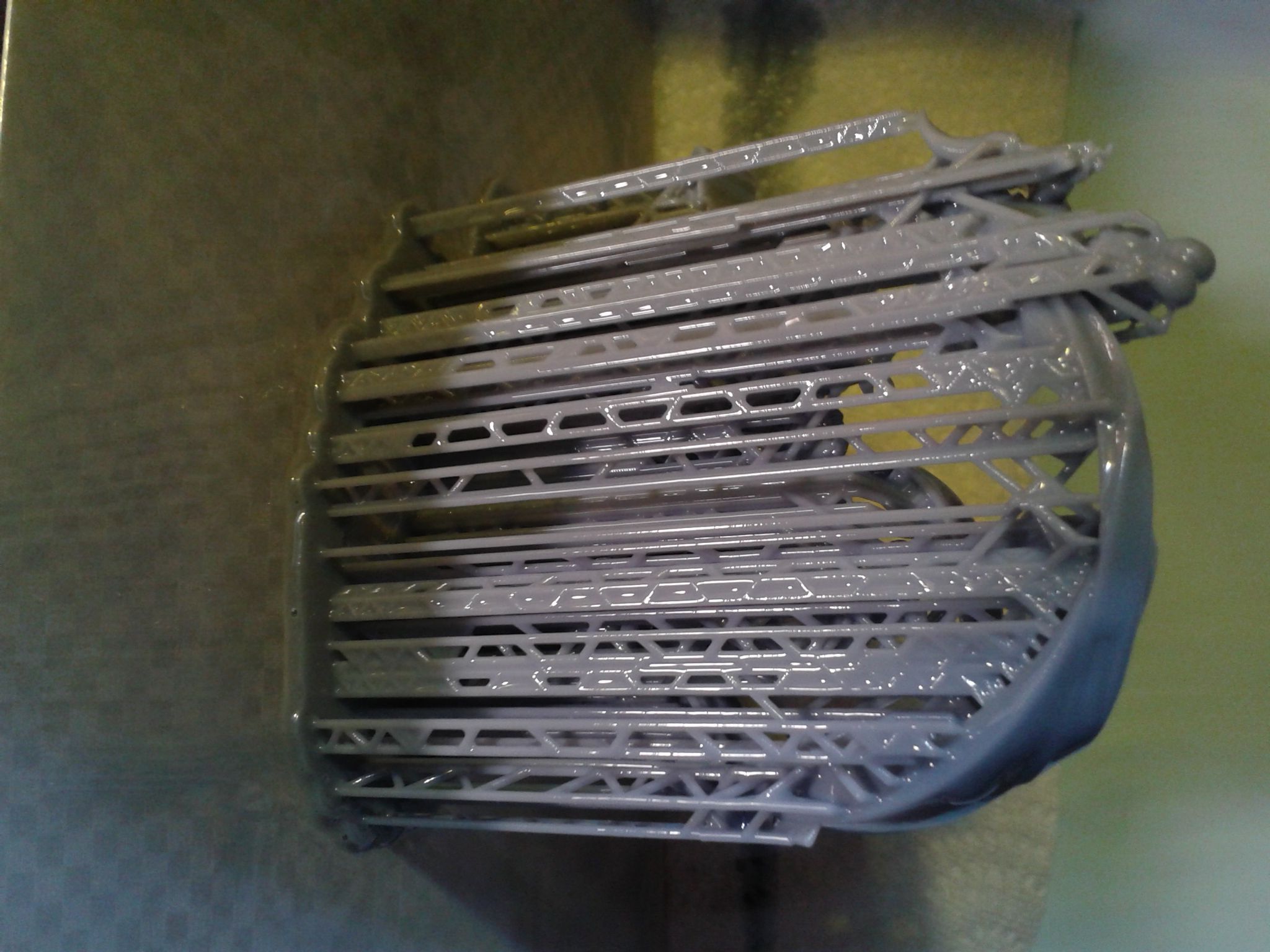

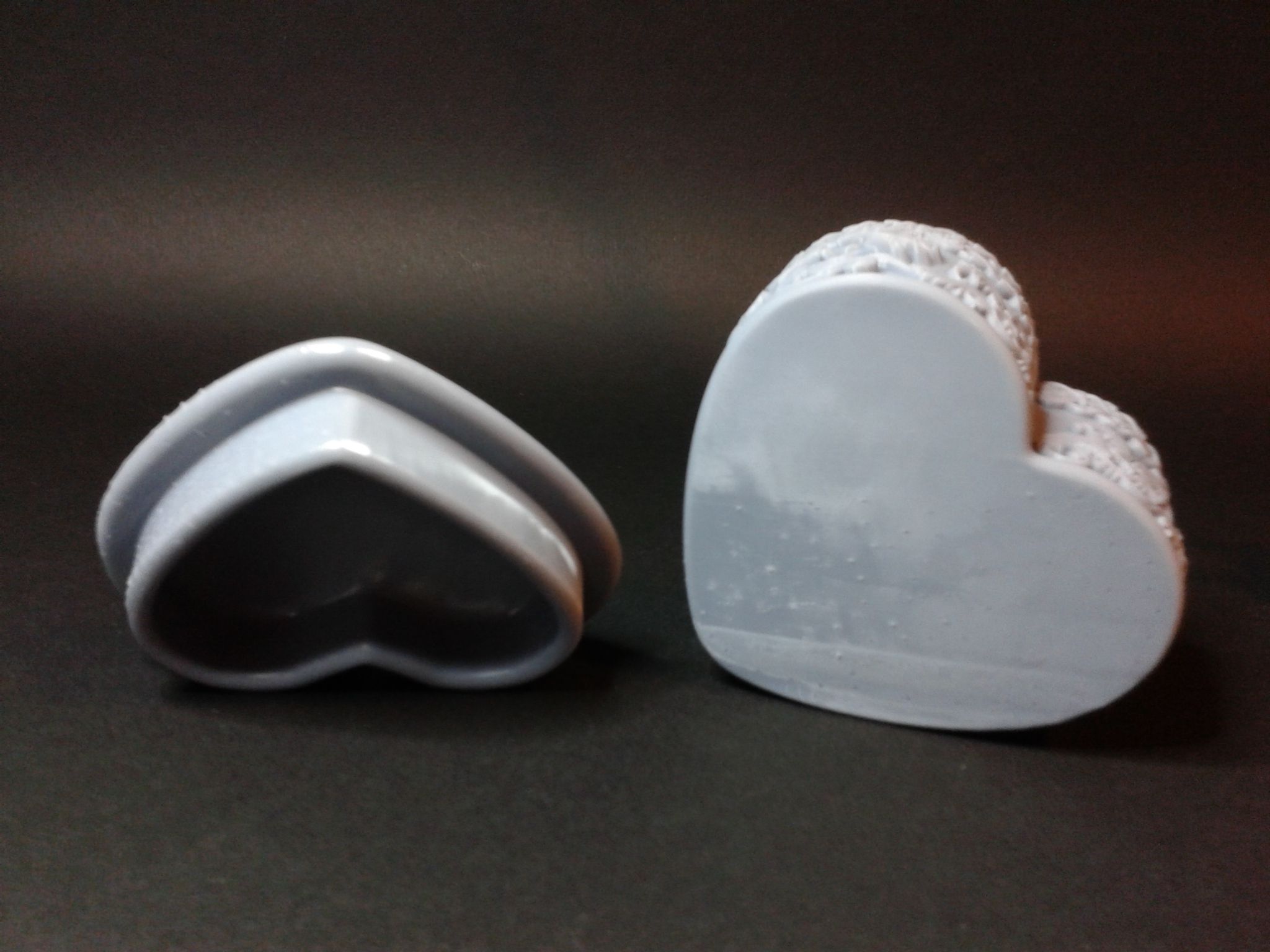

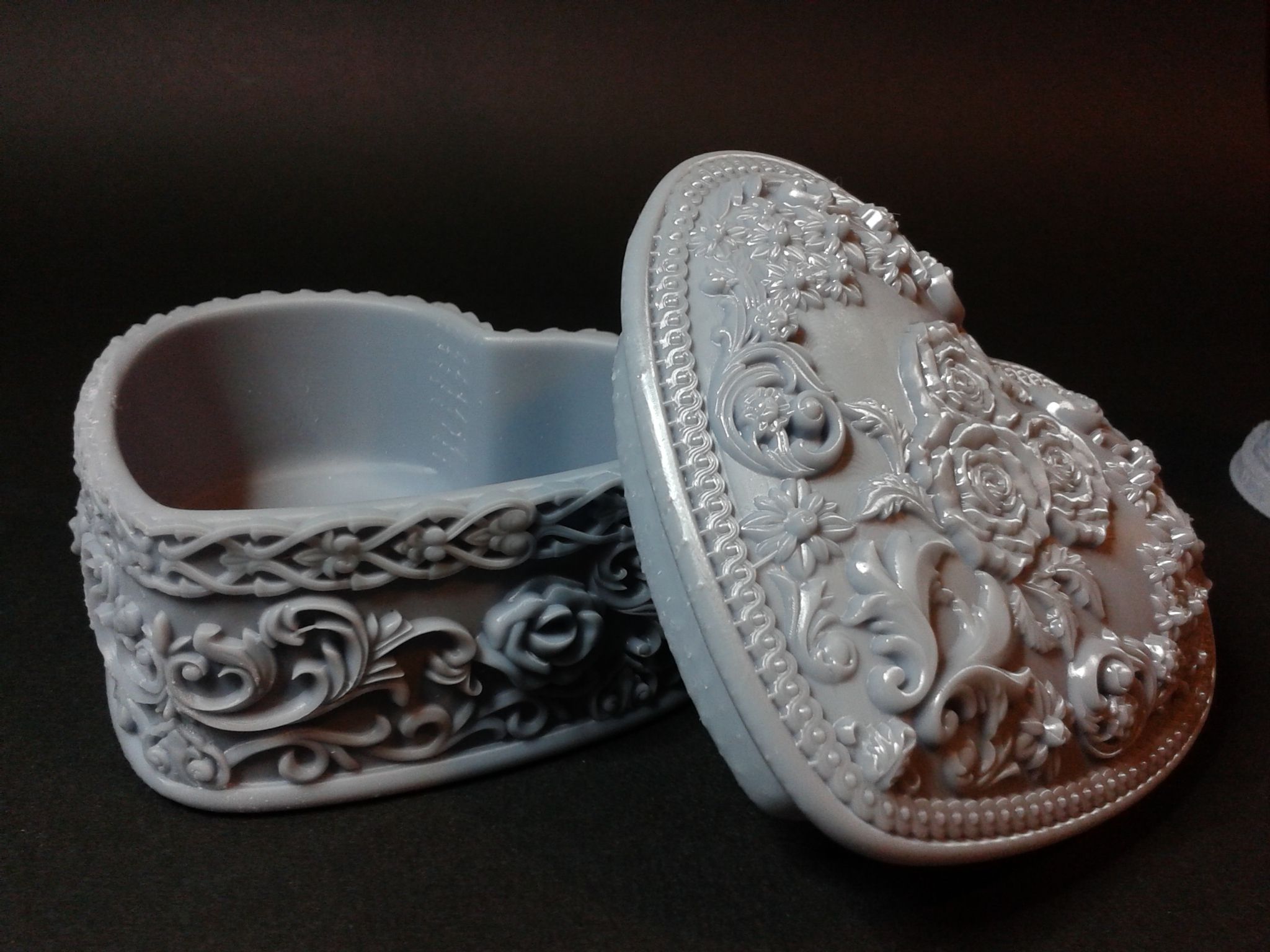

Boite en forme de cœur
( dont je ne trouve pas l'auteur. Fichiers STL trouvés via le compte Instagram de anycubic_deutschland  )
imprimé en même temps (sur le même plateau) que "Gentle Forest Spirit - Gwynevel" by DM-Stash
Toujours sous Chitubox Pro v1.3.0, orientation automatique, supports "fin" automatiques partout, complété manuellement de supports "moyen"
image.thumb.jpeg.0c7adaffb4db666128c5977198ff6a5b.jpeg image.thumb.jpeg.1cb06793b863c0d42f7c38c3606ce74f.jpeg image.thumb.jpeg.5a4c8e27f6d4d370e381beb89f18133b.jpeg image.thumb.jpeg.8116f6d41cacf07194932c7e320c440a.jpeg
Ici l'on peut remarquer un défaut (surface plane avec ligne de rupture) due à une "coupe de succion" résultant d'une orientation hasardeuse par la fonction AutoOrient de Chitubox Pro v1.3.0 (je l'avais remarqué, mais j’espère que cela serait négligeable et voulais vérifier, aux vus des épaisseurs, l'impact sur le résultat d'impression ... définitivement une orientation différente, ou, lors de la préparation faire un trou pour éviter la "coupe de succion" aurais évité ce défaut.

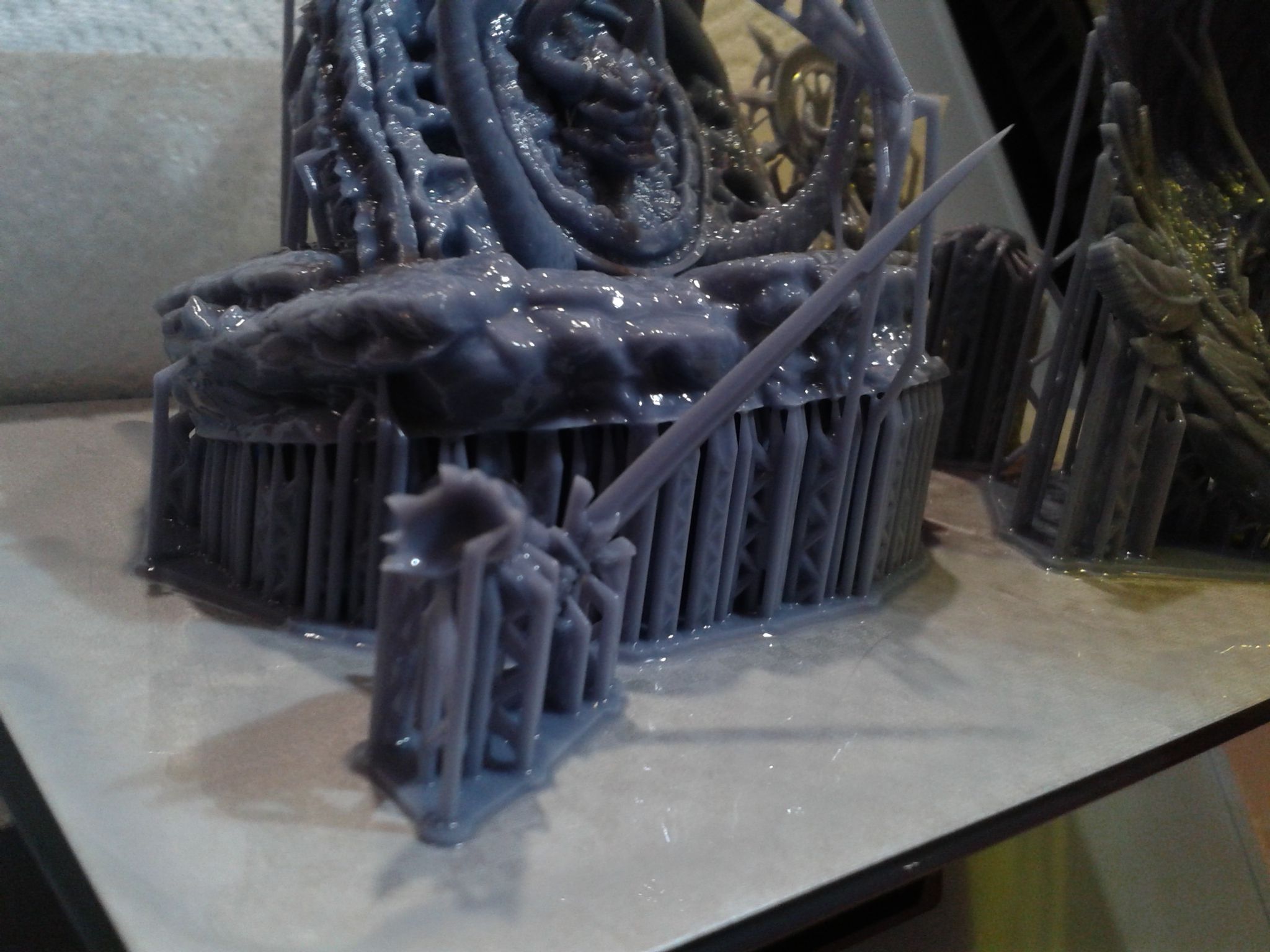

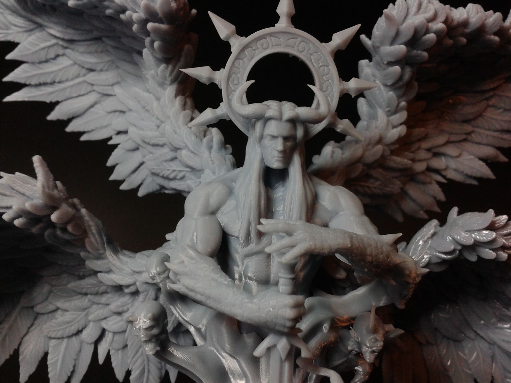

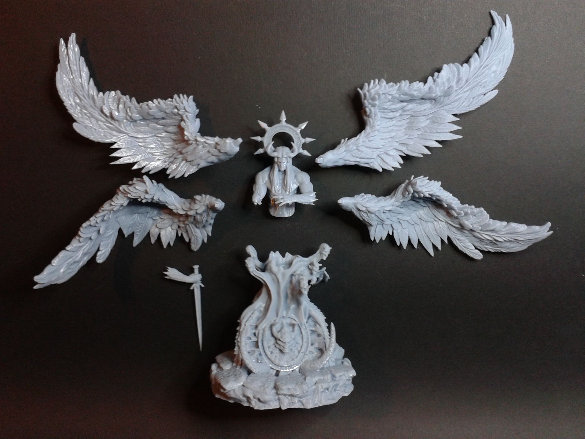

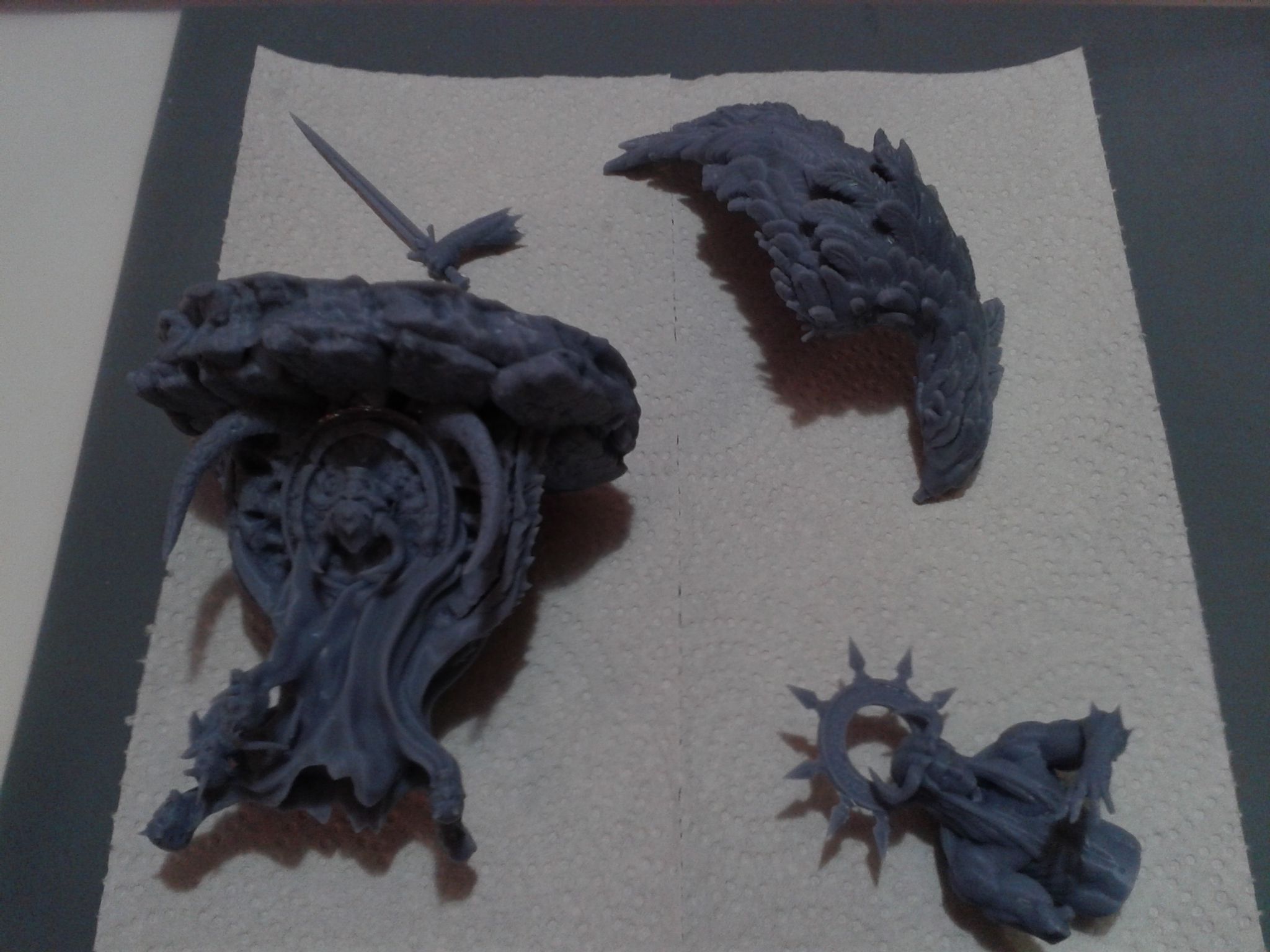

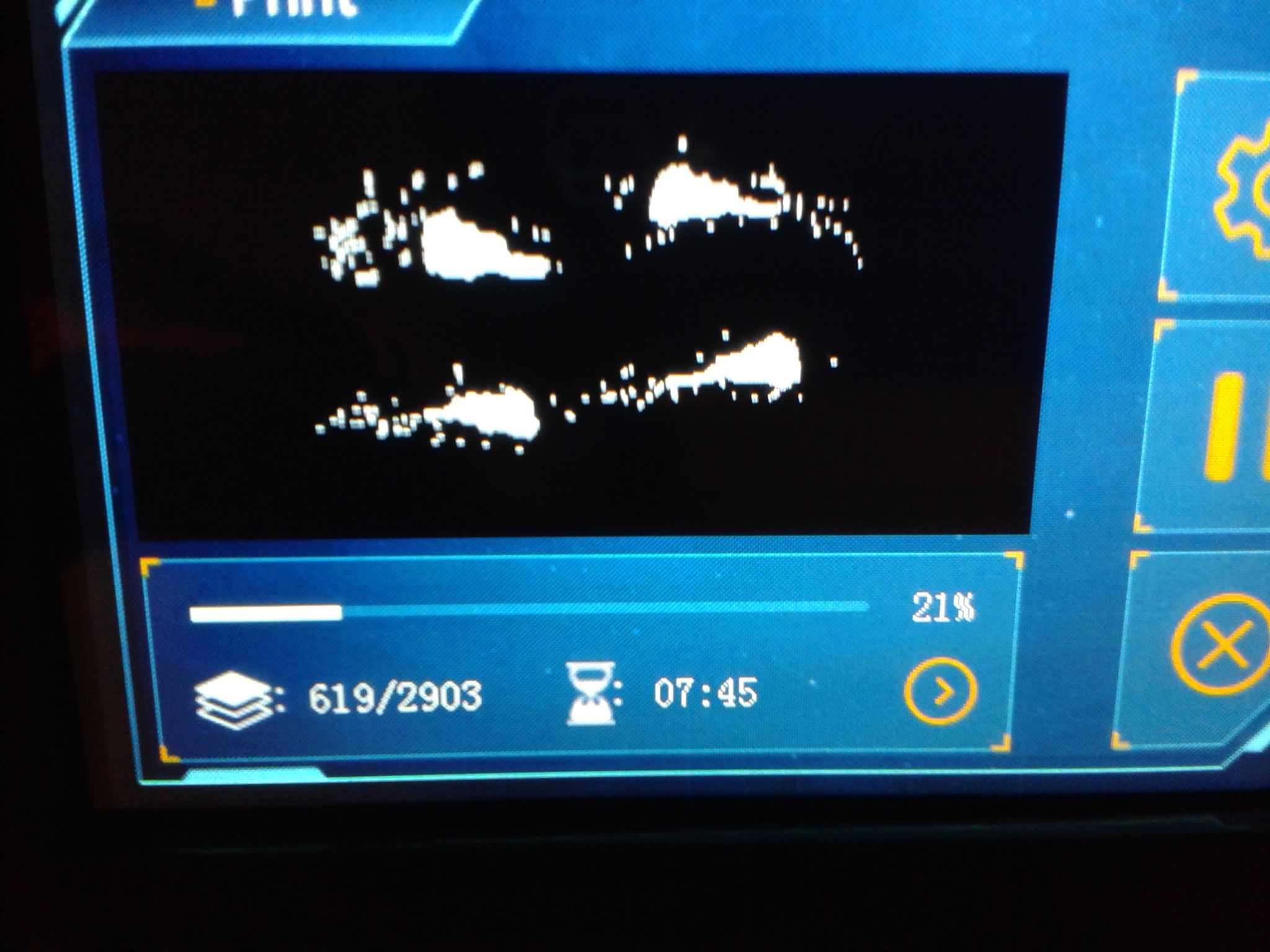

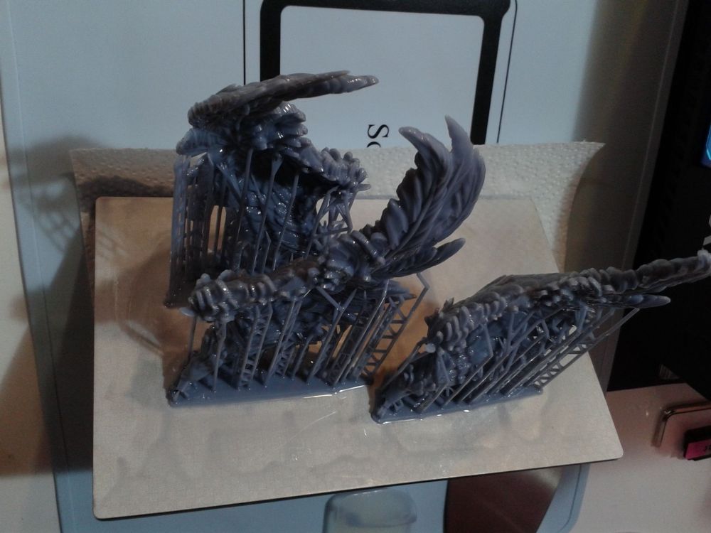

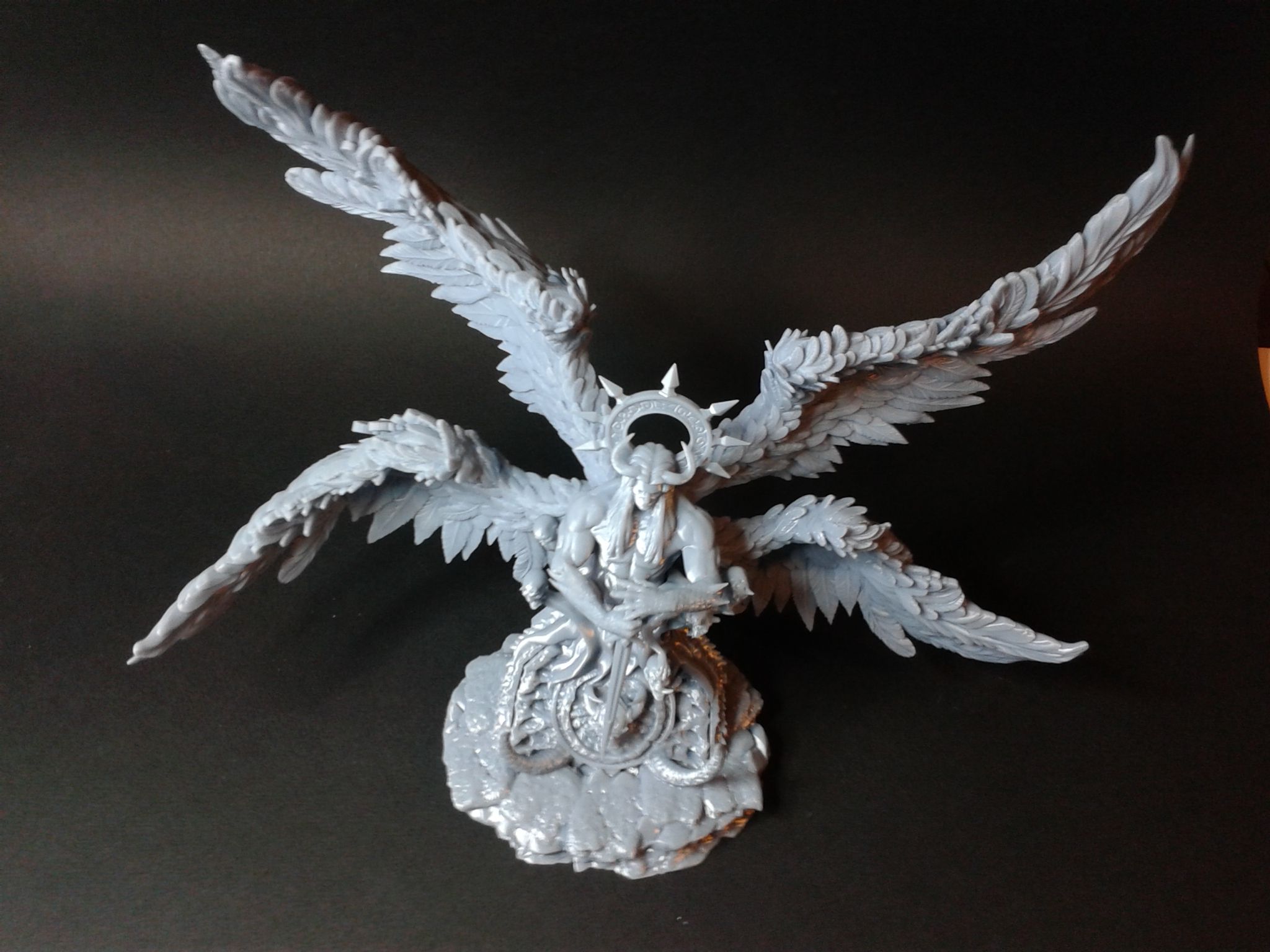

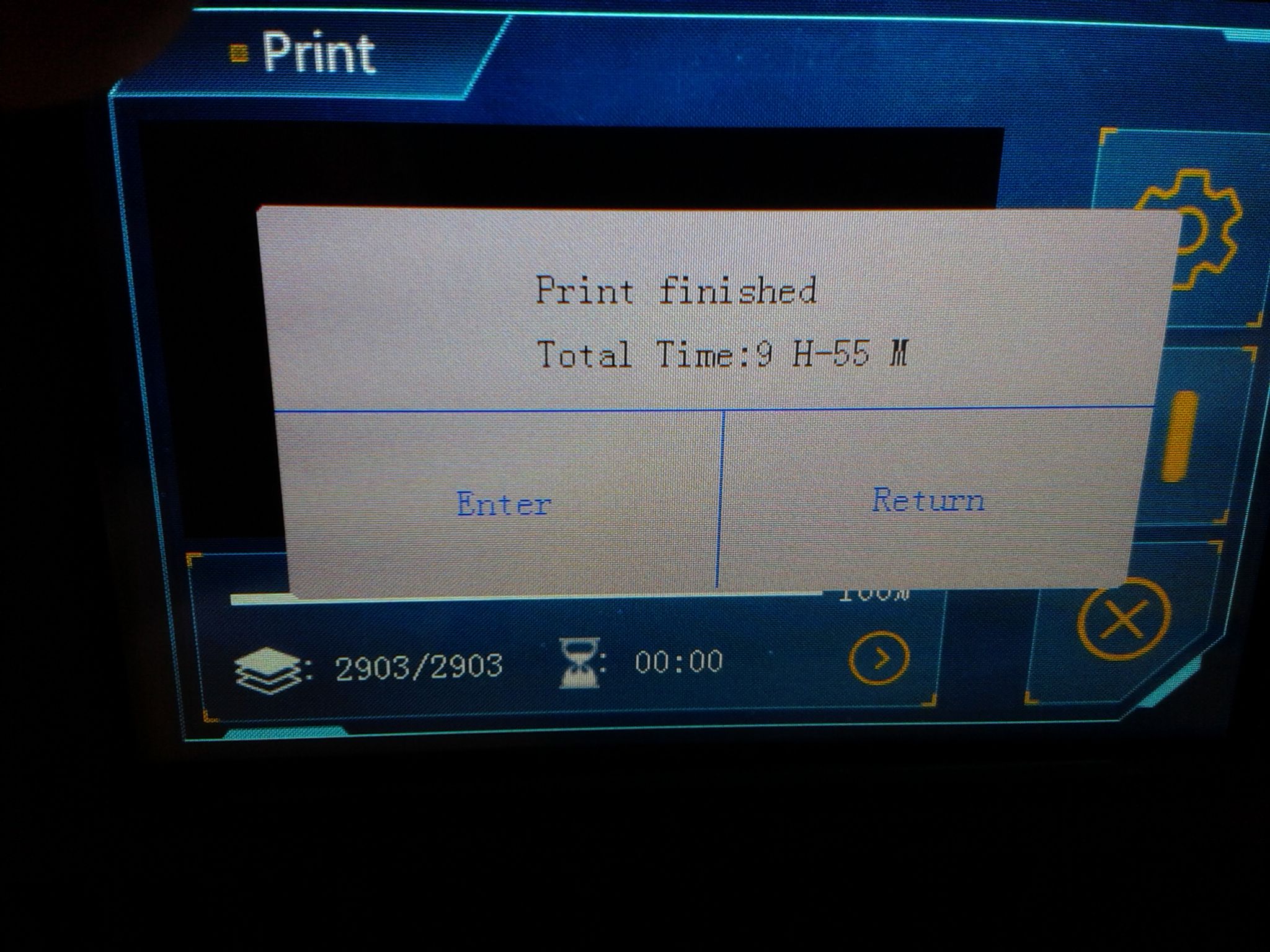

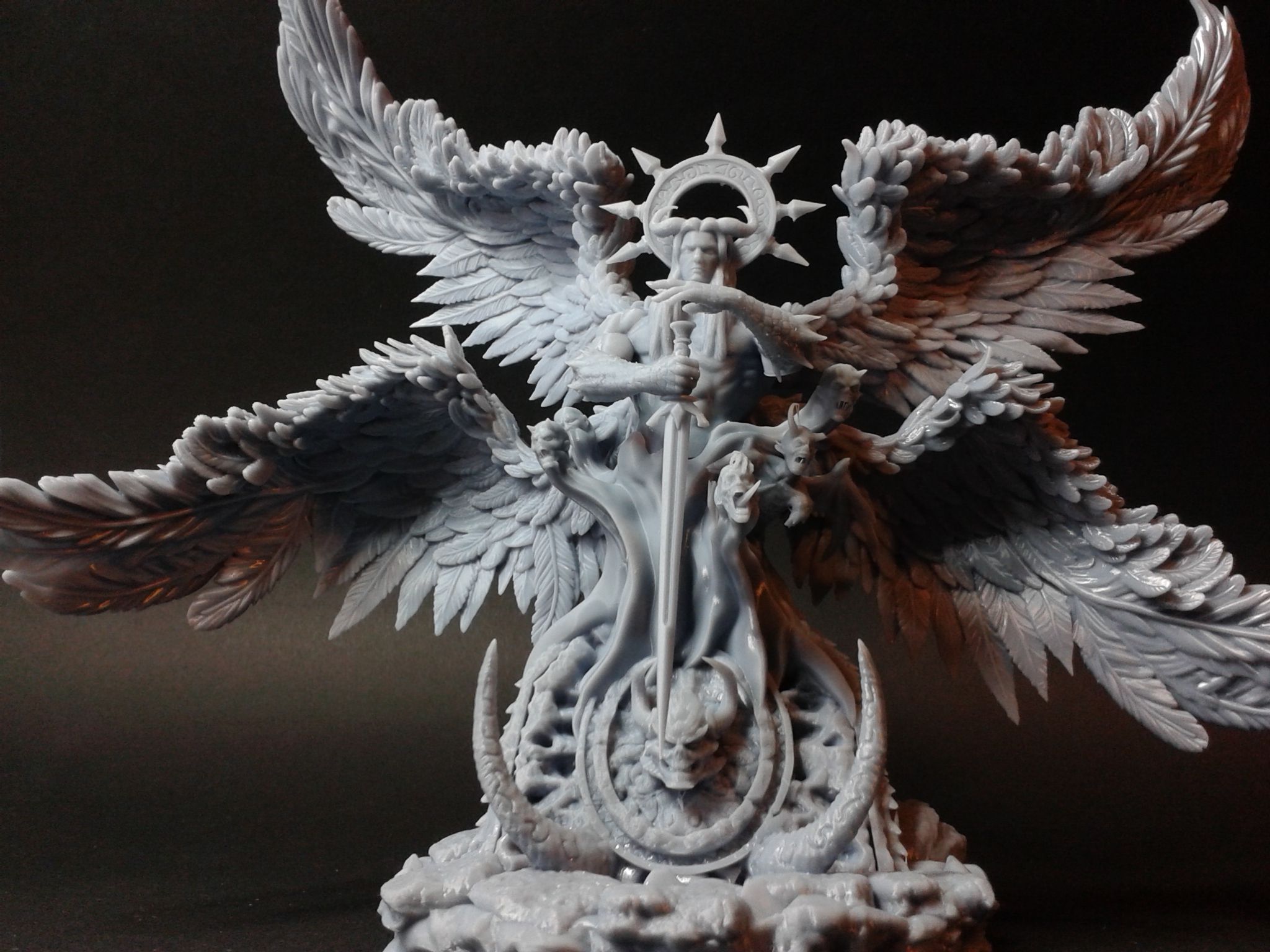

Lucifer de Atlas 3DSS
Lucifer by Atlas 3DSS (payant) obtenu via une participation au kickstarter Harbingers of the Apocalypse
Un premier plateau pour les quatre ailes (versions pré-supportées) avec des durées d'exposition de couches normales de 3.0 s.
  • Nombre de couches : 3903
  • Durée d'impression estimée : 9h52m52s
  • Durée d'impression réalisée : ~9h55min
image.thumb.jpeg.bbf97d90c60cbe3ba4bcf8bc00e752c0.jpeg image.thumb.jpeg.00ea203d8096a84b879f0296e2432267.jpeg image.thumb.jpeg.5bd78b984c330aa560de6e4f483fdc40.jpeg
Dommage une des ailes n'a pas adhéré au plateau, il me faut filtrer la résine et nettoyer le FEP

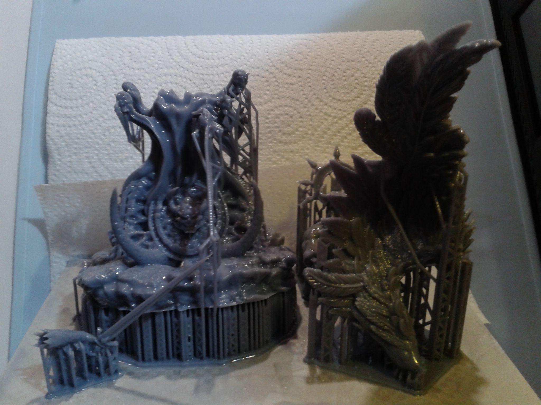

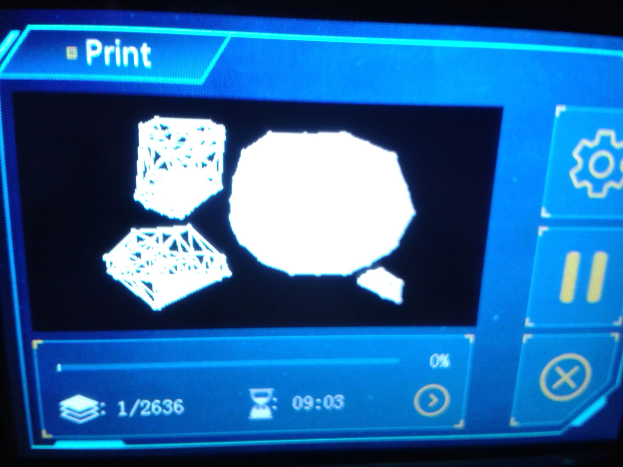

Un second plateau pour le buste, socle, bras muni de l'épée (et l'aile qui avait raté) (versions pré-supportées) durées d'exposition de couches de bases 29 s puis pour les normales de 3.0 s
  • Nombre de couches : 2636
  • Durée d'impression estimée : 9h01m02s
image.thumb.jpeg.c888616ba0c56162151abbf604170153.jpeg image.thumb.jpeg.2842be9d9b184eb95206c718c70323ec.jpeg image.thumb.jpeg.9e7bad5115c3657fca1653dc125a9182.jpegimage.thumb.jpeg.66d6bb73b882158449fec311894f1abe.jpeg image.thumb.jpeg.289631d6a05353af4ec51094e3a03af8.jpeg
(petit défaut de support sur le bras déjà attaché au buste ... il me faut surement monter a 3.1 s ou changer le FEP pour un nFEP ou chauffer ...)
image.thumb.jpeg.c0f40a76591158c9ebd8c0dc76ca6878.jpeg image.thumb.jpeg.ec471dac97bcd1b01e35ae6c156e8de3.jpeg image.thumb.jpeg.bf6dcf11cdca5f94b37c8782341b1046.jpeg  image.thumb.jpeg.47d12c24a58c6679d25e07c96c6cff53.jpeg image.thumb.jpeg.367bb49fb7e0dd292a48b3e1d50f71ae.jpeg image.thumb.jpeg.91f8e6469f851744e5222e92f2e1c814.jpeg

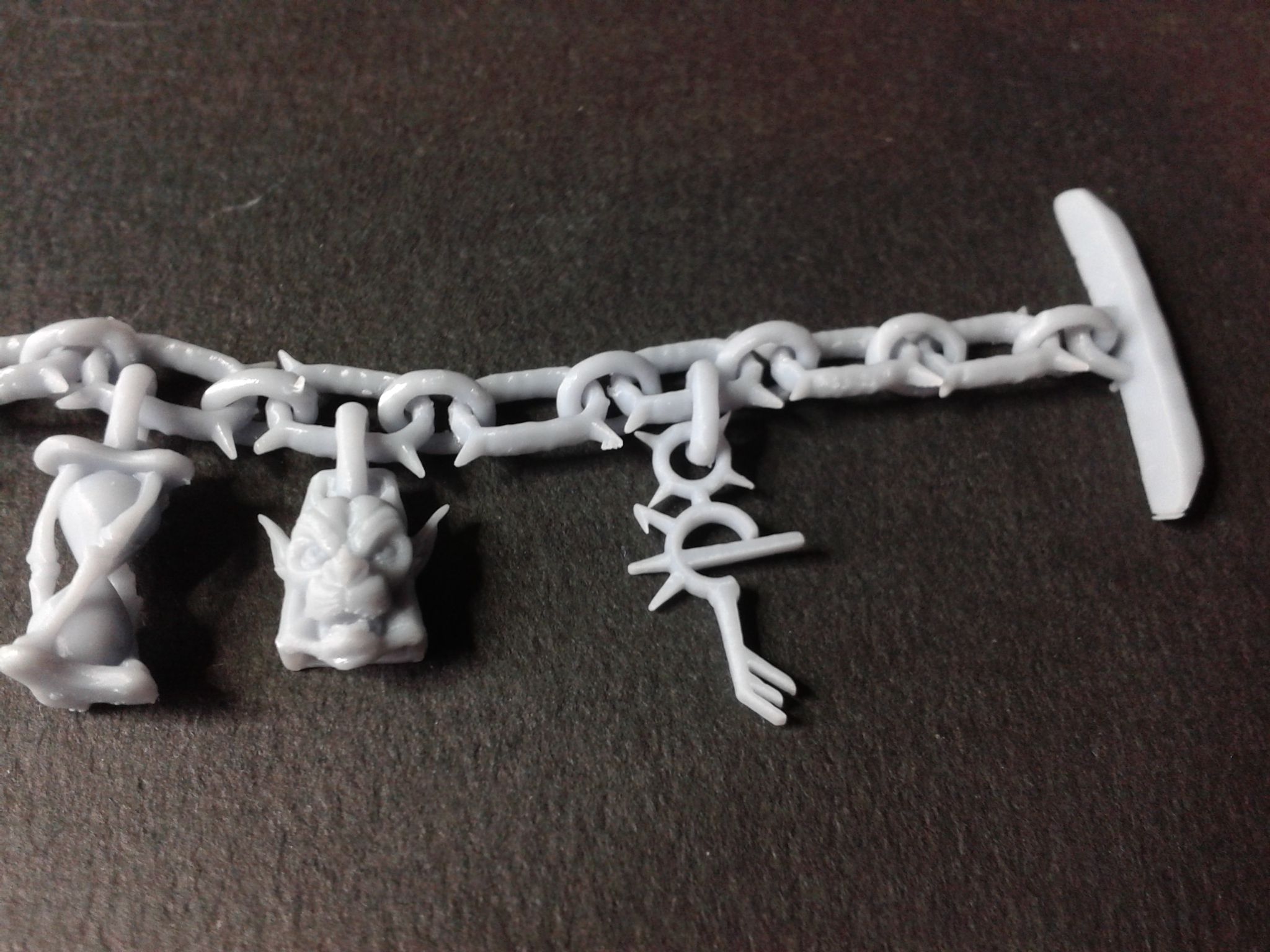

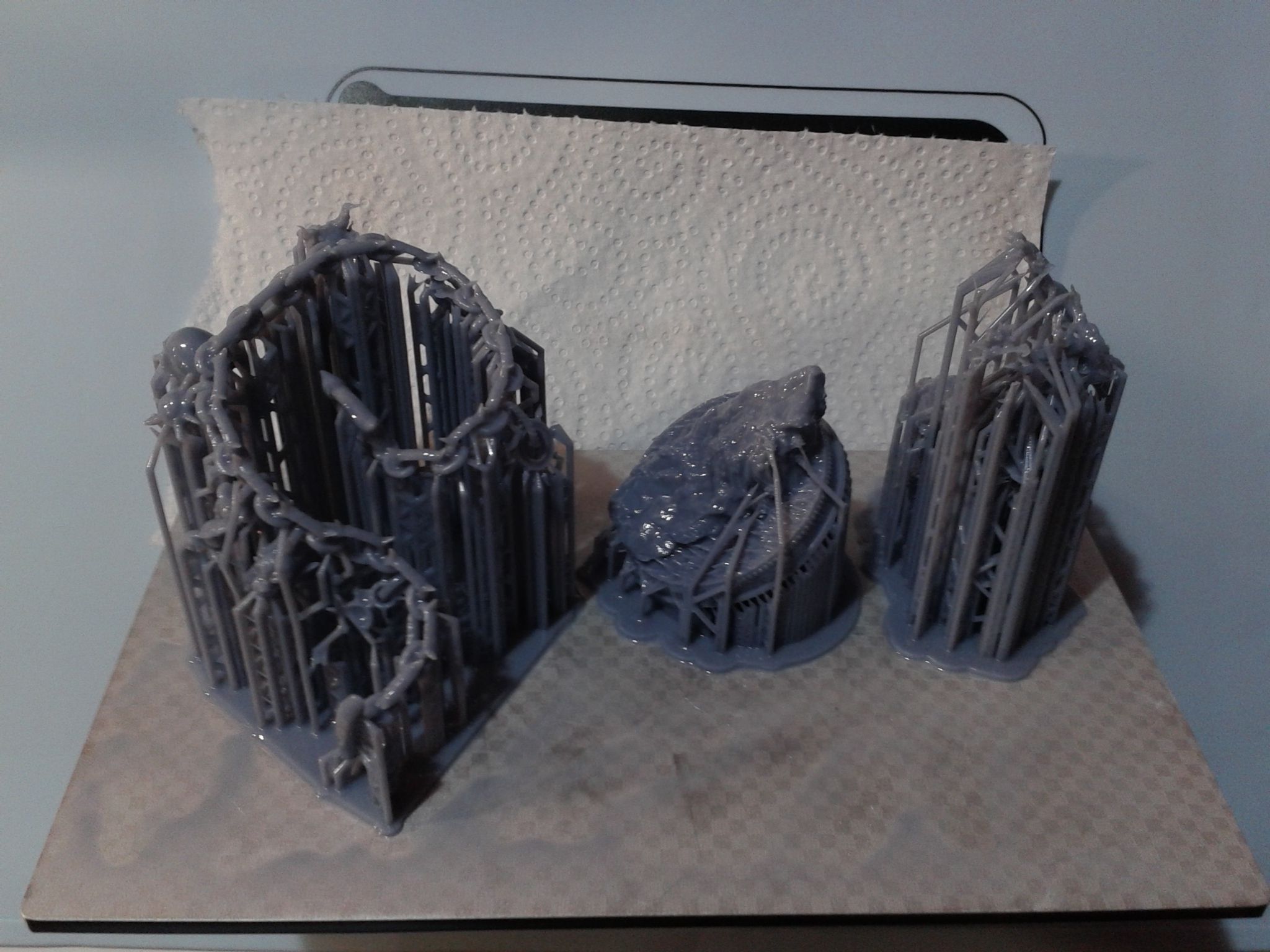

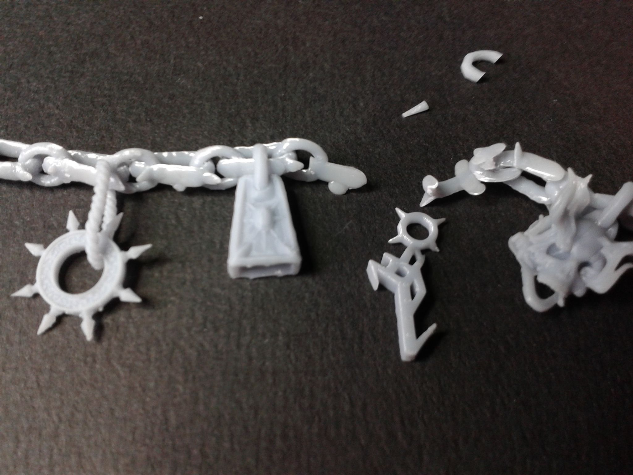

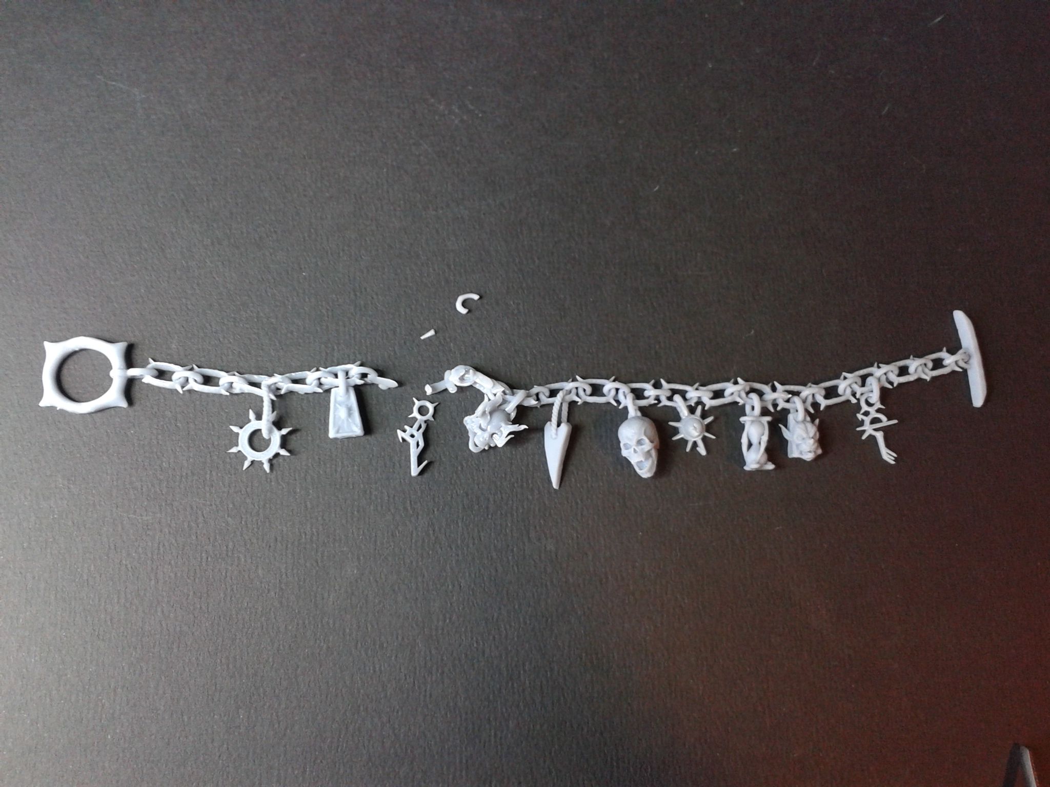

Hell's Jewelry BUNDLE de Atlas 3DSS
https://www.myminifactory.com/object/3d-print-hell-s-jewelry-bundle-241035 (payant)
la version "large" pré-supportée (avec sur le même plateau, de nouveau "Gentle Forest Spirit - Gwynevel" by DM-Stash)
durées d'exposition des couches de bases 29 s puis pour les normales de 3.0 s
  • Nombre de couches : 1600
  • Durée d'impression estimée : 5h30m34s
  • Durée d'impression réalisée : ~5h33min
image.thumb.jpeg.081eac0ada0cf31a6ea48db101812592.jpeg image.thumb.jpeg.d4c29ac71603286cedd0d5c1d1195aba.jpeg image.thumb.jpeg.af338357425f839842a5cc46d9f87b00.jpeg image.thumb.jpeg.b5d3d513e5b0c4b5ff23820671a48943.jpeg
Un échec. (Modèles très délicate a imprimer ? usure du FEP ? durée d'exposition encore trop faible ? température de la résine ? vitesse de levage à réduire ? ... ? ) Il me faut donc filtrer la résine et nettoyer le FEP.
IMG_20230128_105616.thumb.jpg.2188fb5a9194b68c9680e3e68339ca8e.jpg IMG_20230128_105654.thumb.jpg.9ed621e05450eb2be74096492aea02d1.jpg IMG_20230128_105650.thumb.jpg.bc531dd3371b9cd59e9d57f10abe524c.jpg IMG_20230128_105640.thumb.jpg.458737ae38dd6eb8529ca1aa437a263d.jpg IMG_20230128_105633.thumb.jpg.fff1d28d589d5eb768eb13b34ec4c428.jpg

Éventuelles difficultés, problèmes et remarques.
Pour le moment riens de critique a signaler.
Améliorations a faire
Ajouter des "digues" pour en cas de fuite ou de déversement accidentel de résine, empêcher la résine de couler dans les taraudage pour les vis de maintien du VAT (donne directement dans la machine) et sur le moteur de l'axe Z. ( A FAIRE )
Ajouter une poignée au couvercle pour faciliter sa manipulation ( J'ai opté pour une simple poignée de pack de bouteille d'eau ... afin de pouvoir garder la possibilité d'y placer des objets )
image.thumb.jpeg.e3f1fdf462248df750973417f2345f09.jpeg image.thumb.jpeg.3b09472cf5fd2bb61c06a2ebc3bc050e.jpeg

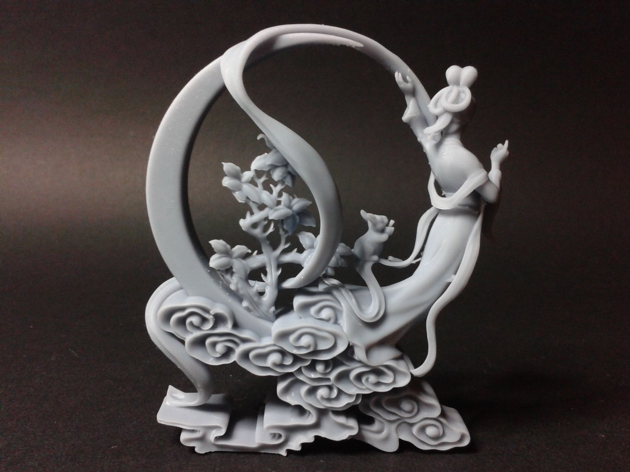

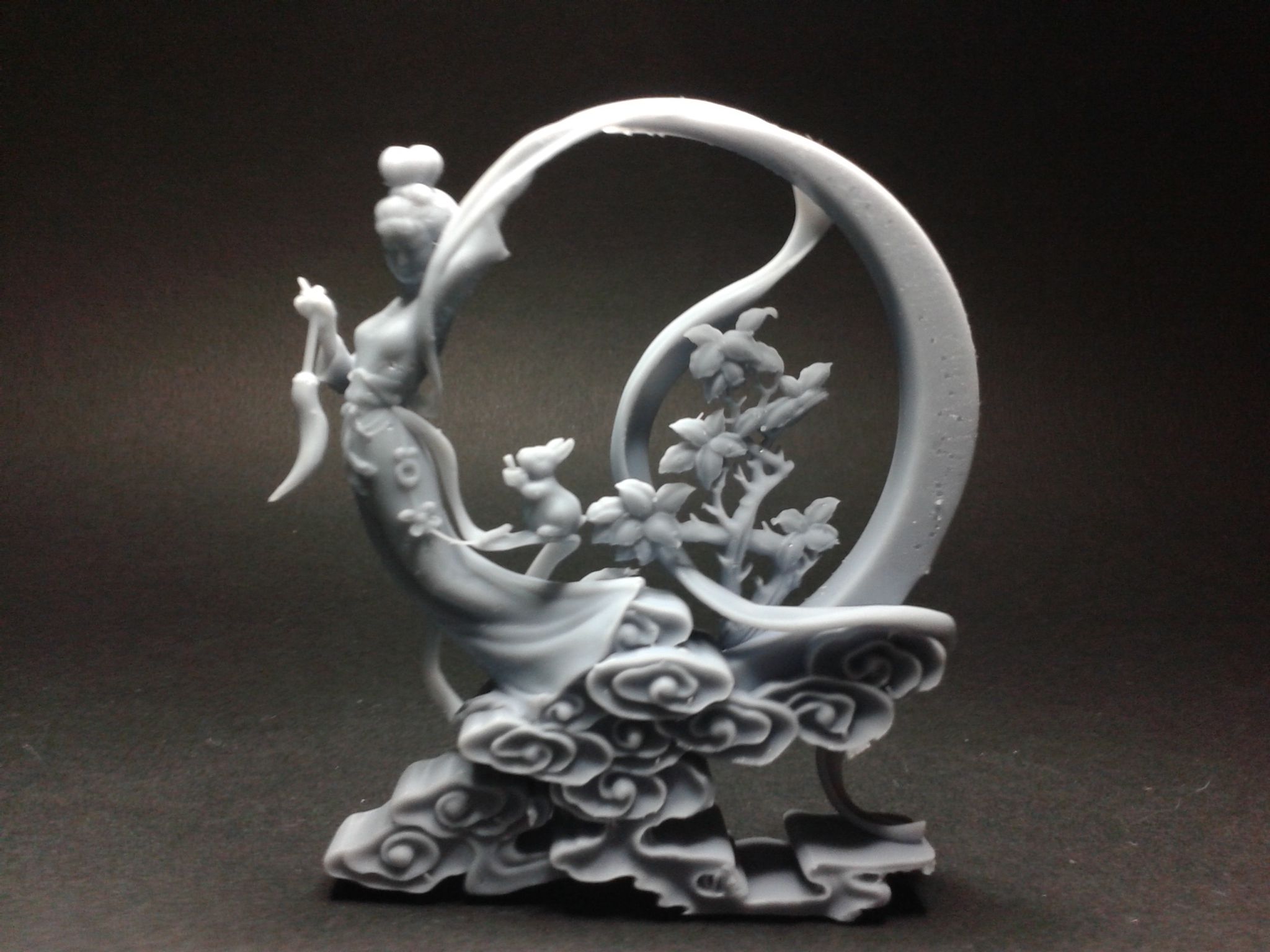

Impressions réalisées (acte 2)
"FAIRY 08" by GEORGESNIKKEI
https://cults3d.com/en/3d-model/various/fairy-08
  • Trancheur Lychee Slicer (Pro) v5.1.0
  • Nombre de couches : 1927
image.thumb.jpeg.84b26c1b80d1505a39ca485ba788ca94.jpeg image.thumb.jpeg.93dd6305ea6133312087a46a174df669.jpeg
image.thumb.jpeg.92f9d79dda81adfcc0b920530ec841d3.jpeg image.thumb.jpeg.c49c76fa8c3d5db8015f571c6b4f20fa.jpeg
image.thumb.jpeg.5ce3d984770f3a3240322a4e10d9e9d9.jpeg image.thumb.jpeg.daa6508f973252d8e66d3a00b8630f18.jpeg
image.thumb.jpeg.886e48747c91ac71d26b73feb1f22f20.jpeg image.thumb.jpeg.7ef9bbd1d07e4cf0c9fe1f447305aec9.jpeg
Des petits défauts de supports et je n'ai pas fait attention a l'un des deux petits volants (proche du lapin) quand j'ai enlevé les supports.
