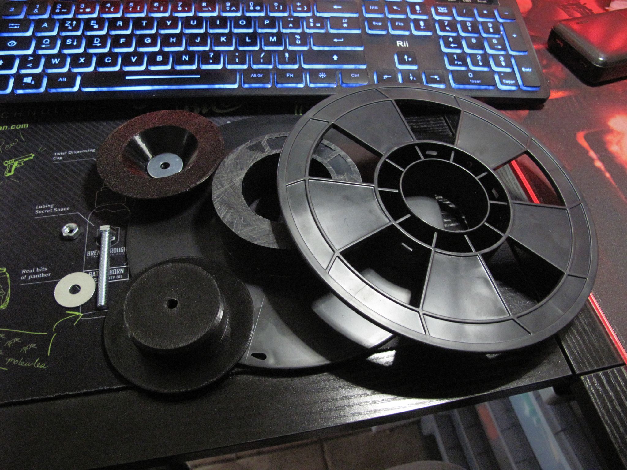

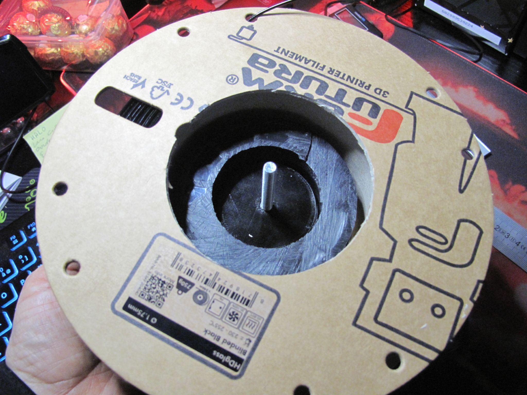

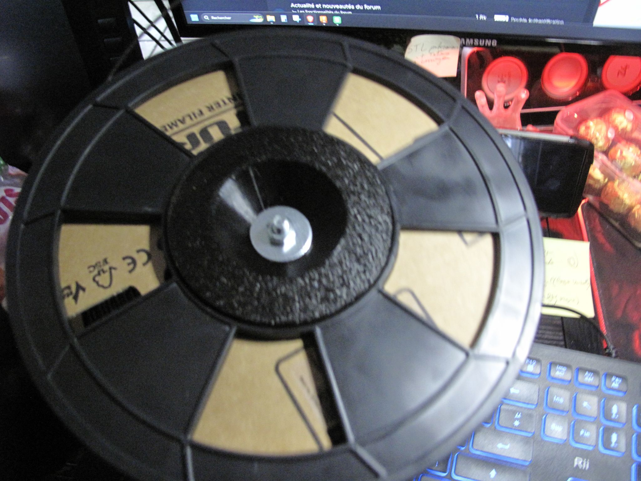

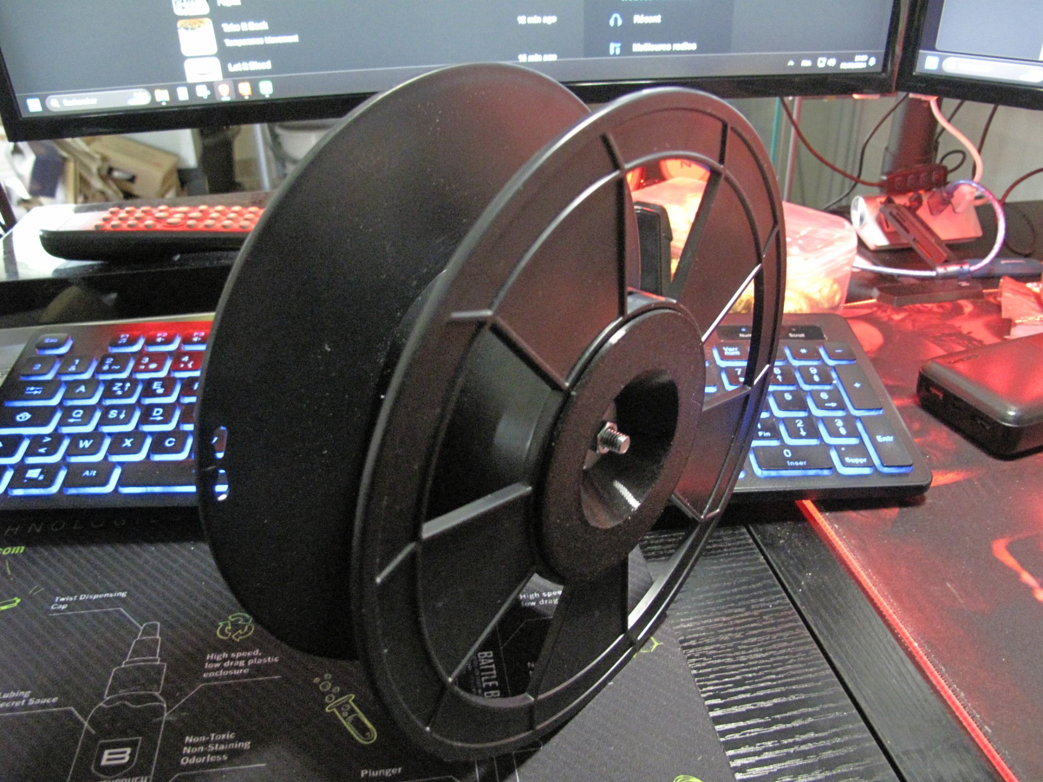

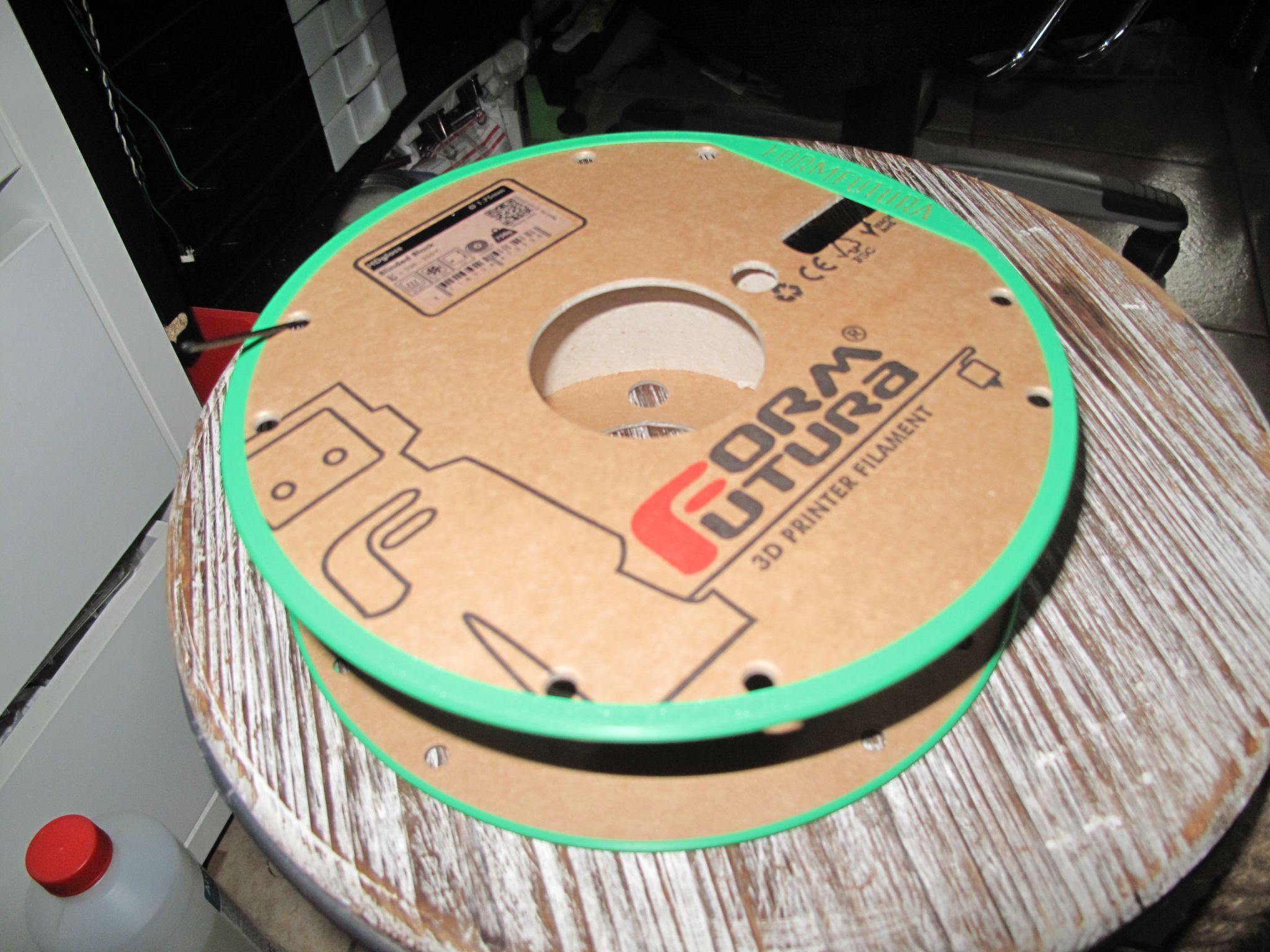

J'ai imprimée un contour pour une bobine carton formfutura pour l'AMS, bon le contour va bien sur la bobine mais si je ferme le capot de l'AMS la bobine forte et ne tourne plus....
j'avait pas envie de ré-enrouler la bobine sur une autre, ni de laisser trop longtemps le capot ouvert à cause de l'humidité donc j'ai bricoler un truc (j'ai quelque amélioration à faire) mais ça rentre dans l'AMS faut que je teste en fonctionnement mais j'ai une impression en cours.
Bobine grossiste3D coupé en 2
Faut que j'augmente le rayon extérieur de l'entretoise pour qu'elle corresponde au rayon de la bobine intérieur, la ou il y a le filament qui s'enroule pour qu'il me servent de gabarit à la découpe de la bobine carton, la celle que j'ai faite n'est pas très centrée (pas grand chose comme décalage).
Ca va aussi me servir comme bobine pour les recharges plutôt que d'imprimer une bobine en entier, vue le nombre de bobine vide que j'ai en stock...
