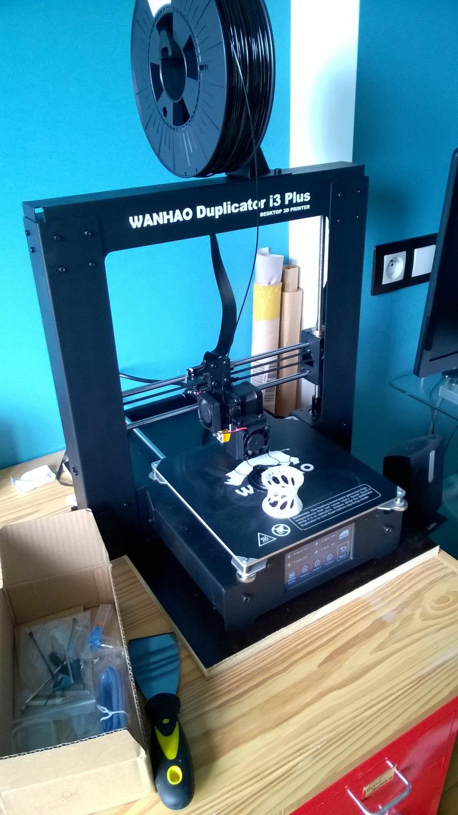

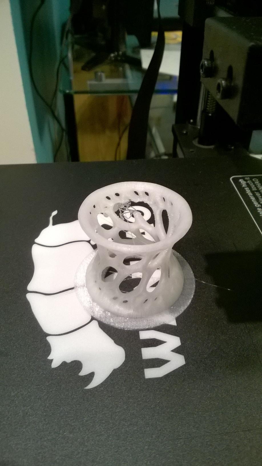

lolo73 Posté(e) Octobre 24, 2016 Auteur Partager Posté(e) Octobre 24, 2016 Bonjour, J'ai reçu mon imprimante vendredi par Fdx. Livraison et délais impeccables, super bien emballé (mousse épaisse et souple, mais suffisamment rigide qd même)...Enfin vous avez compris, vraiment content ... ça c'est pour le côté logistique. Pour le côté matériel, ça a l'air pas mal non plus. Bien que je n'ai pas de recul, l'ensemble parait solide, le montage rapide (6 vis) et qques fiches à brancher. Le réglage du plateau c'est bien plutôt bien passé (j'ai utilisé un jeu de cales de mécanicien), le centre du plateau est un peu en creux mais c'est léger. Alors bien qu'il fut tard, je n'ai pas résisté à l'envie d'imprimer qque chose : installation de CURA (fourni sur la carte SD et déjà paramétré pour la machine), j'ai téléchargé le fameux coquetier vu un peu partout et hop. Entre le premier coup de cuter sur l'emballage et le lancement de l'impression, je n'en ai pas eu pour 2 heures. A la mise en route, j'ai trouvé le mouvement du plateau un peu bruyant mais bon, il n'y a pas d'à-coup donc je ne sais pas trop...Comme vous le voyez, le résultat est loin d'être parfait mais je me dis qu'il n'y a qu'à s'améliorer (j'ai vu pleins de tutos sur les différentes optimisations possibles, donc je vais m'y coller). J'ai reçu depuis d'autres filament que l'échantillon fourni avec la machine. Et je confirme, le PETG s'imprime très bien En conclusion, vraiment très content de mon achat , j'adore. Et puis quel bonheur de transformer un objet virtuel en qque chose de palpable... Lien vers le commentaire Partager sur d’autres sites More sharing options...
