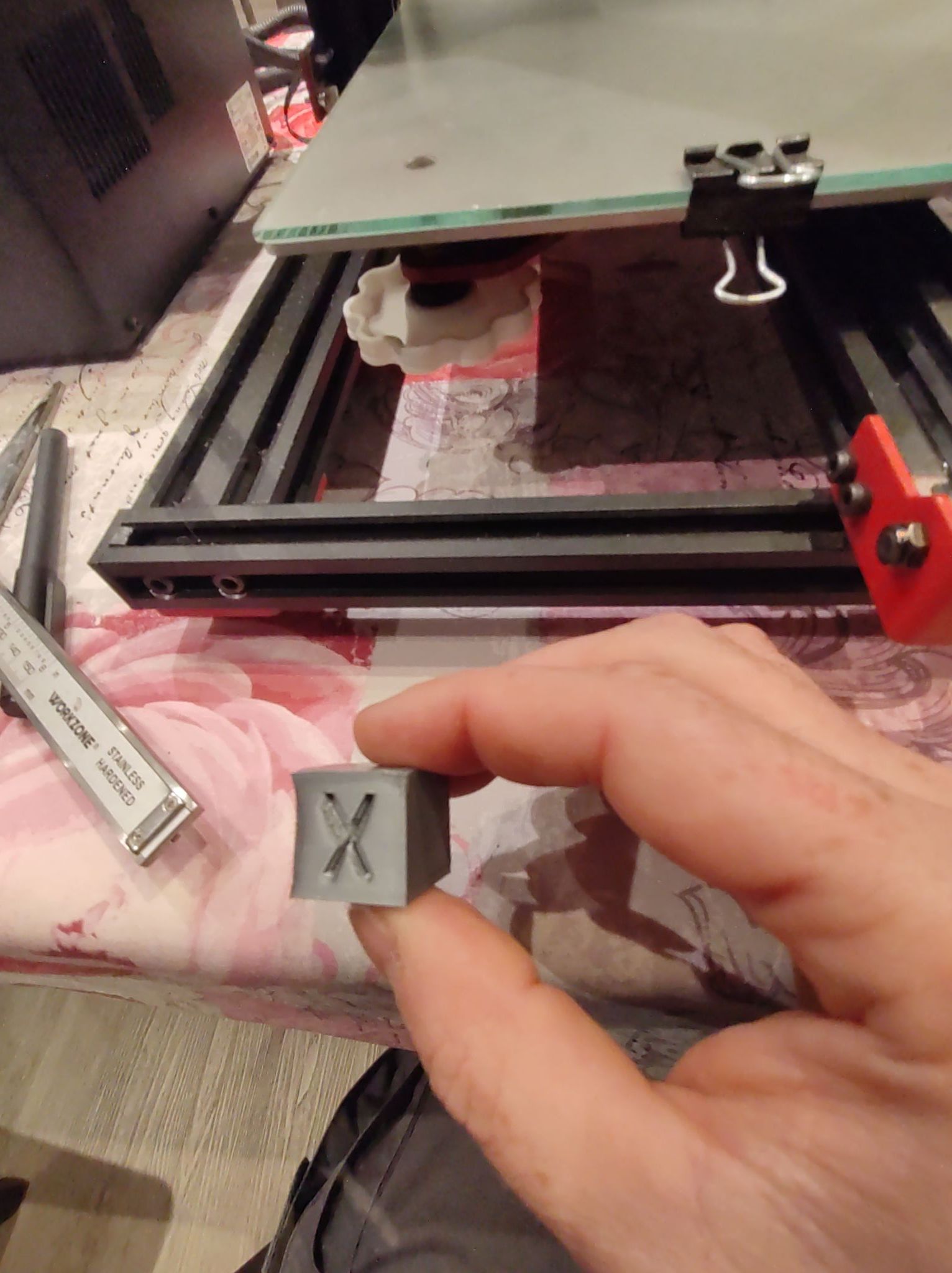

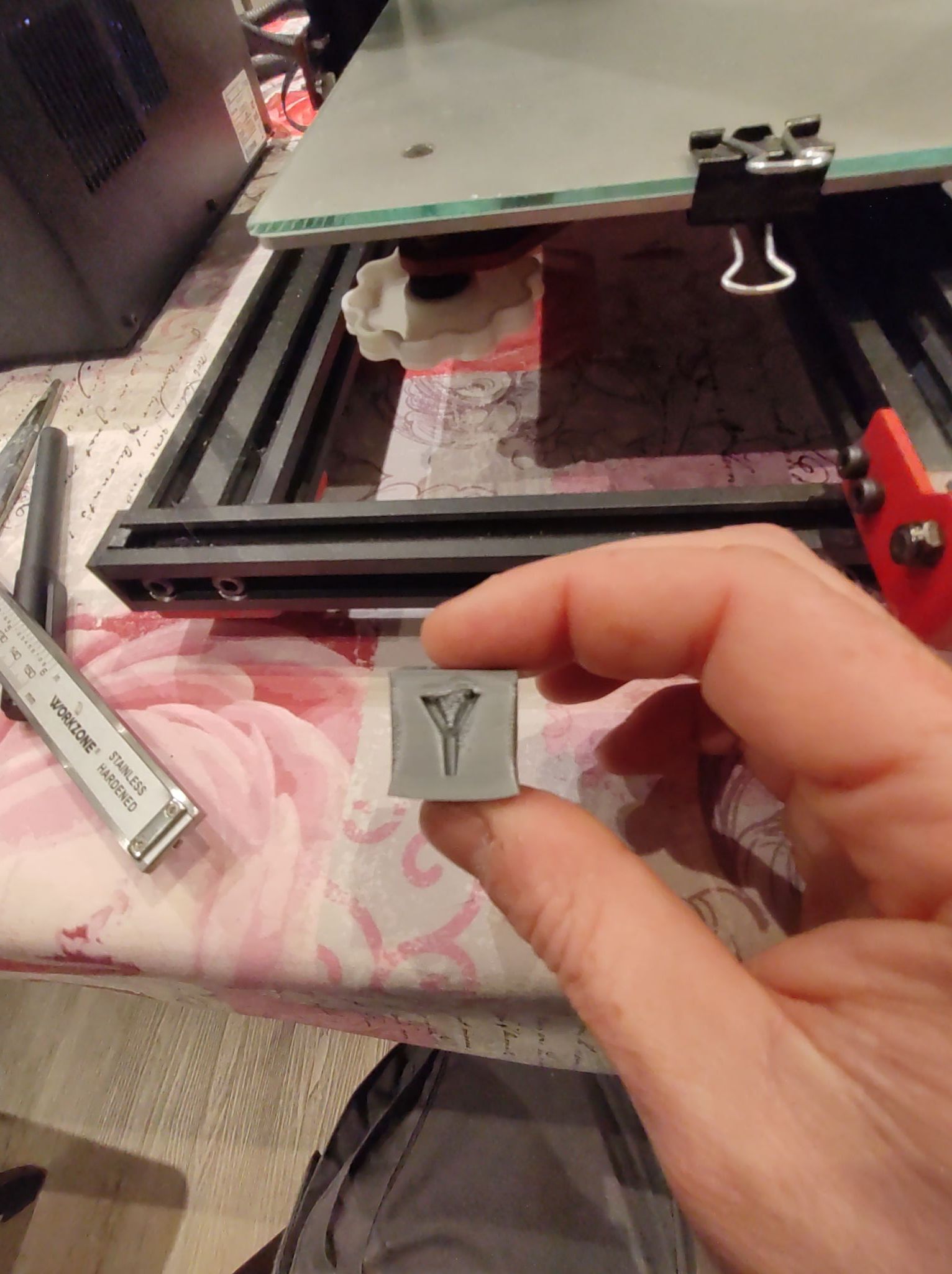

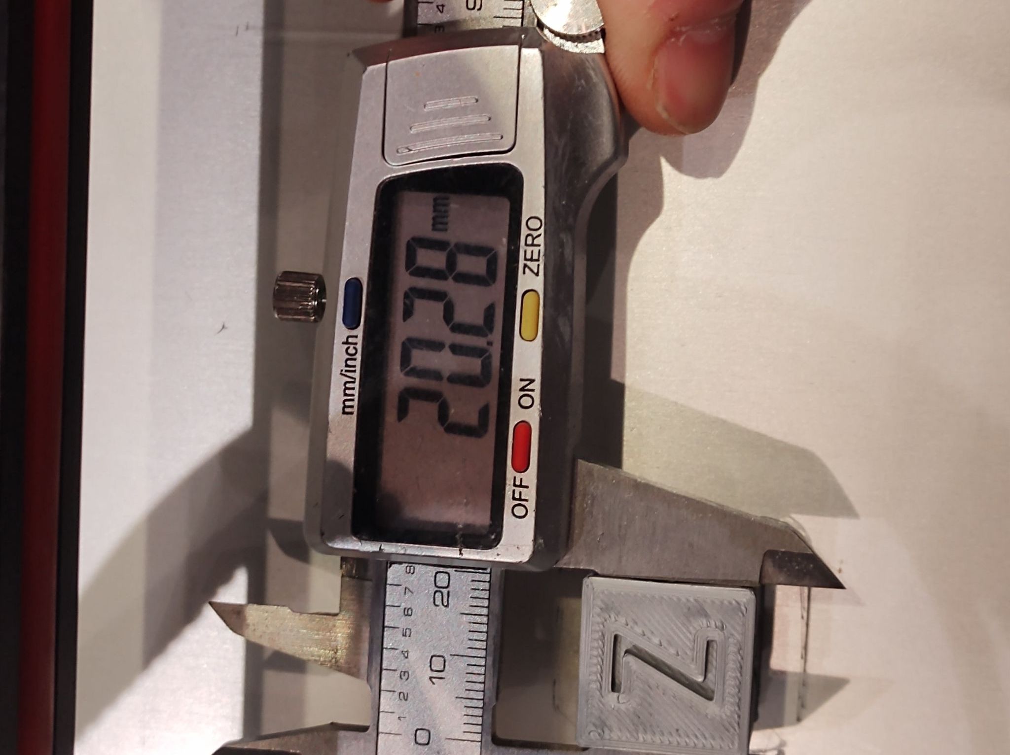

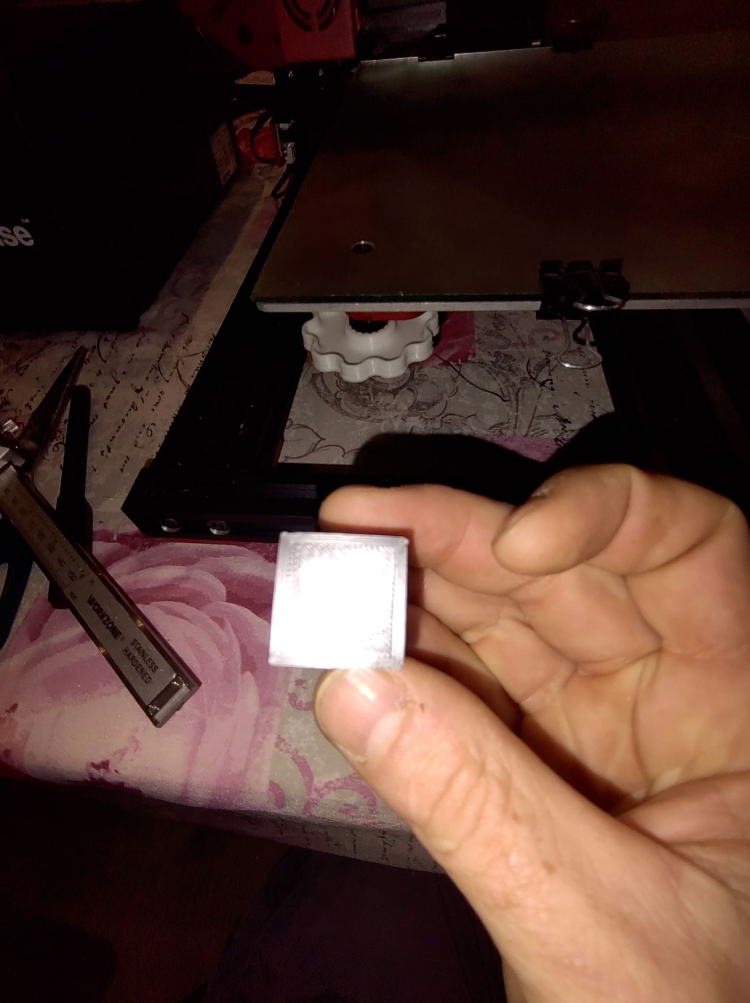

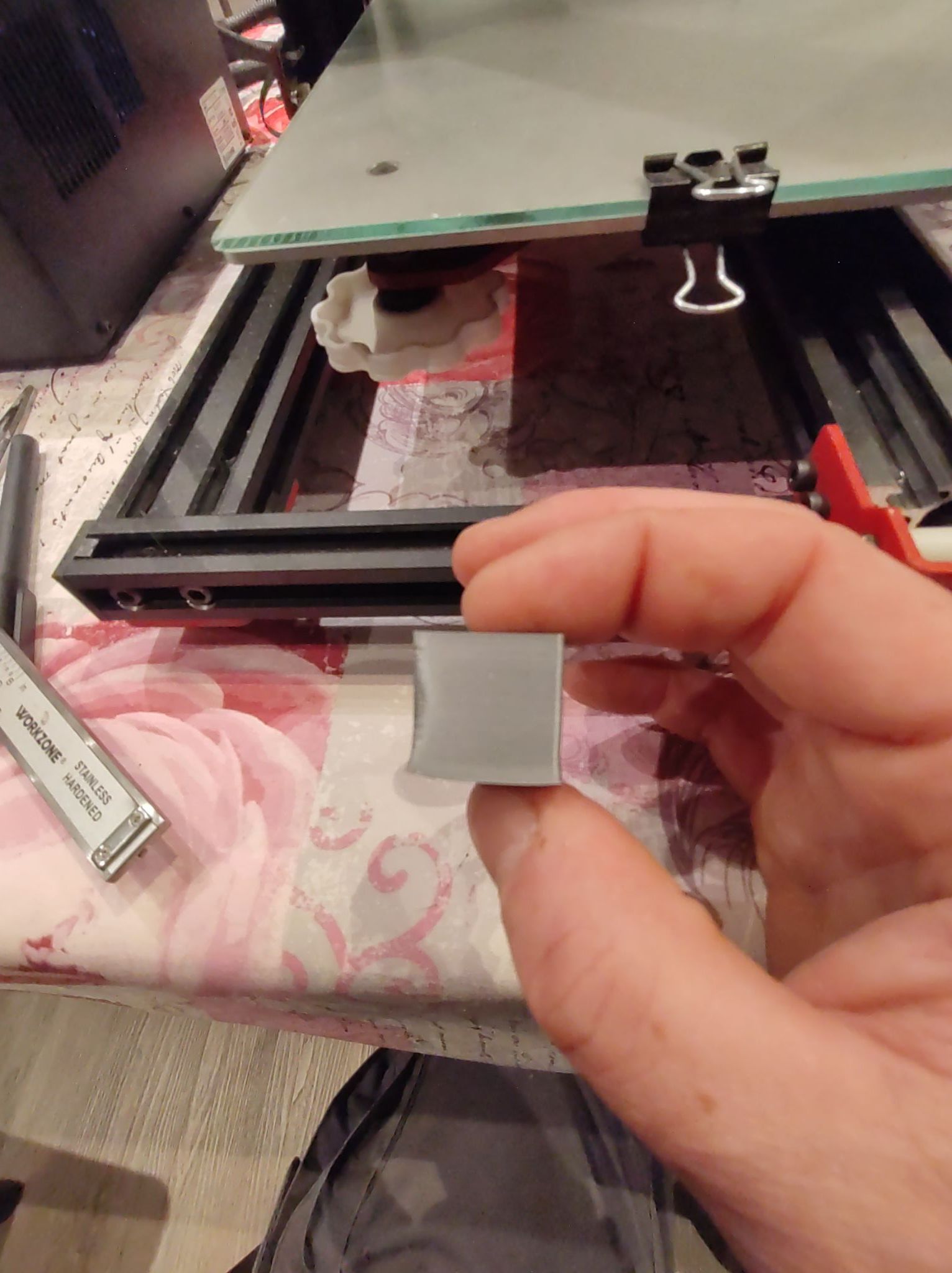

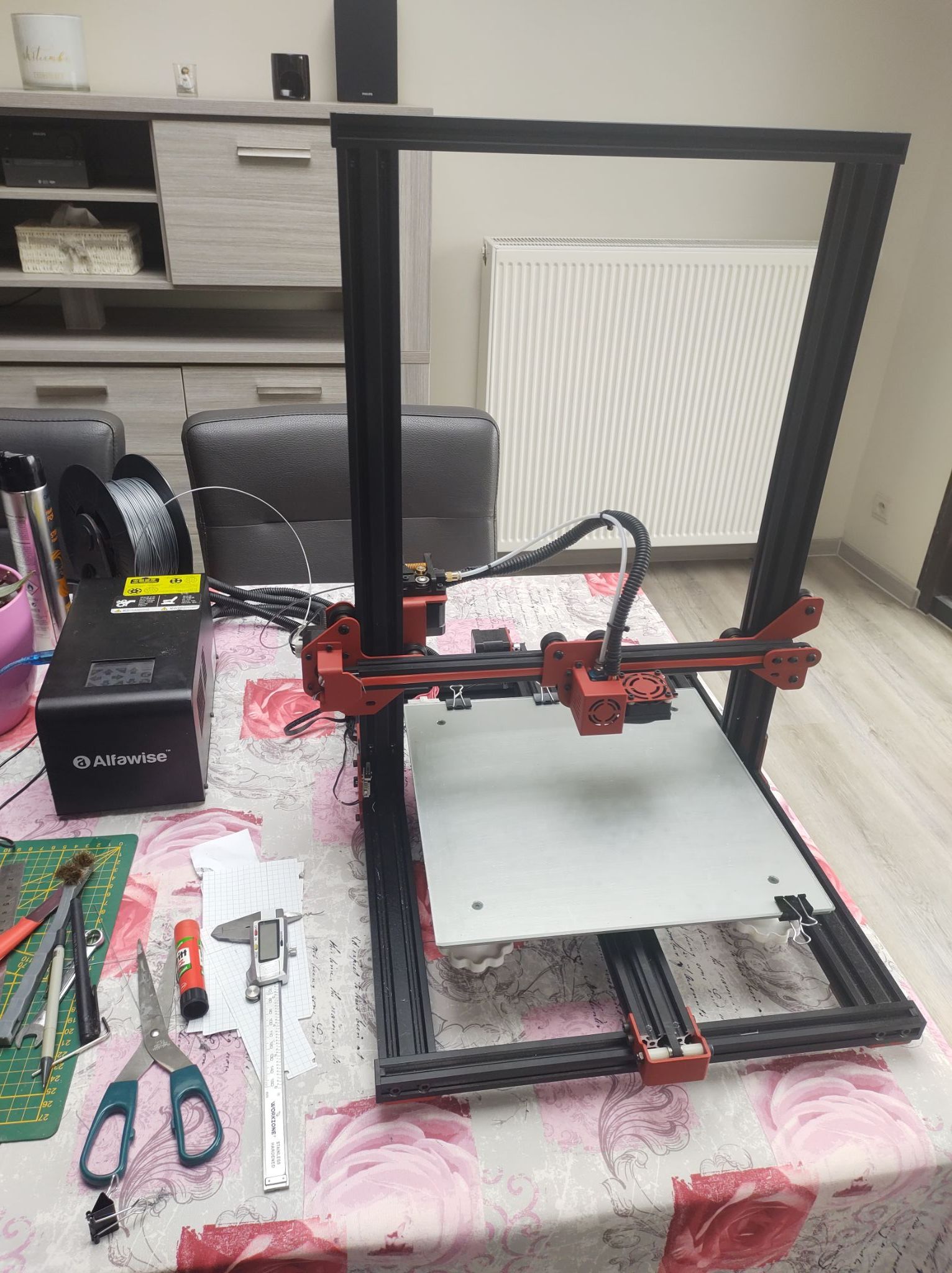

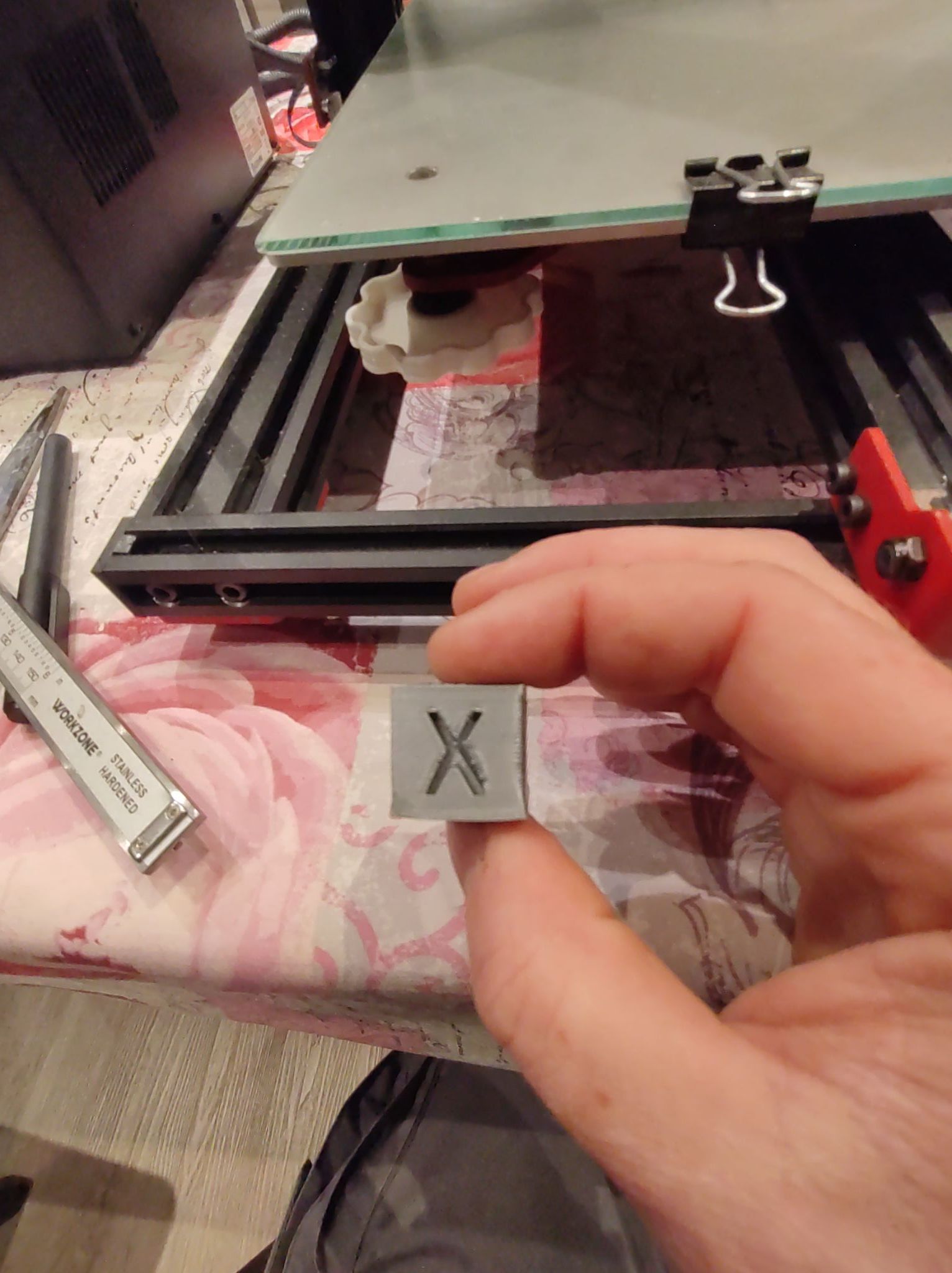

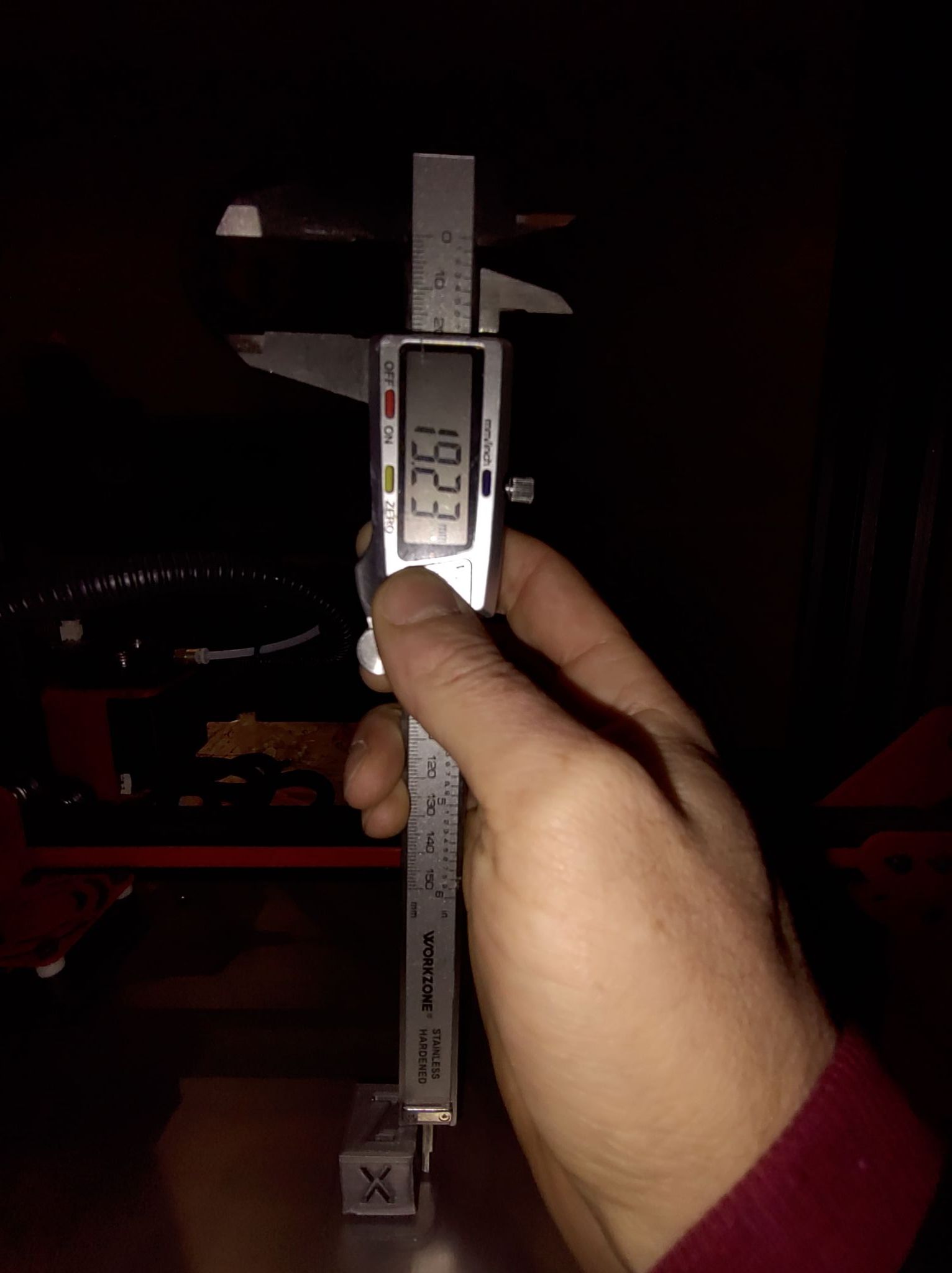

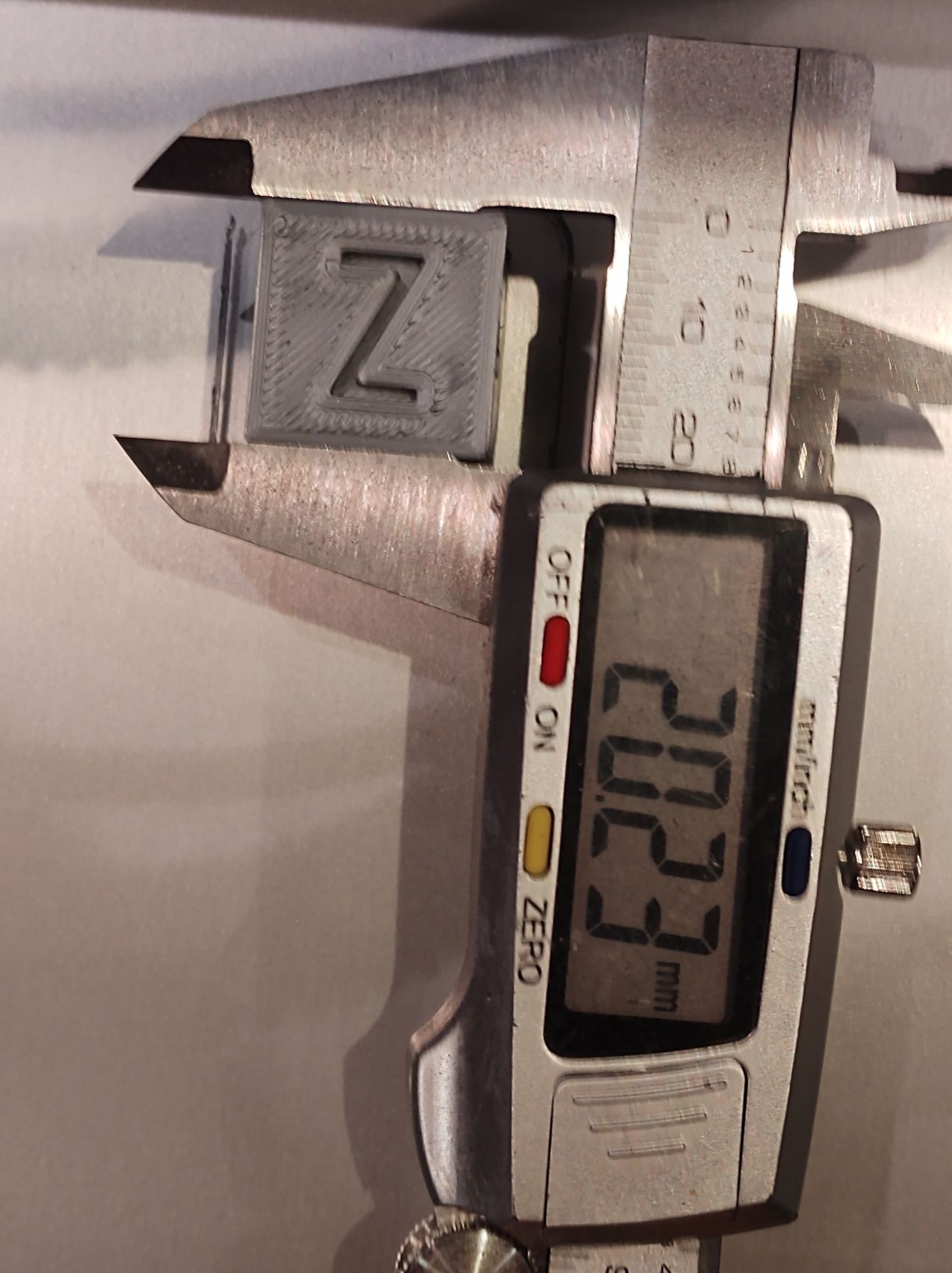

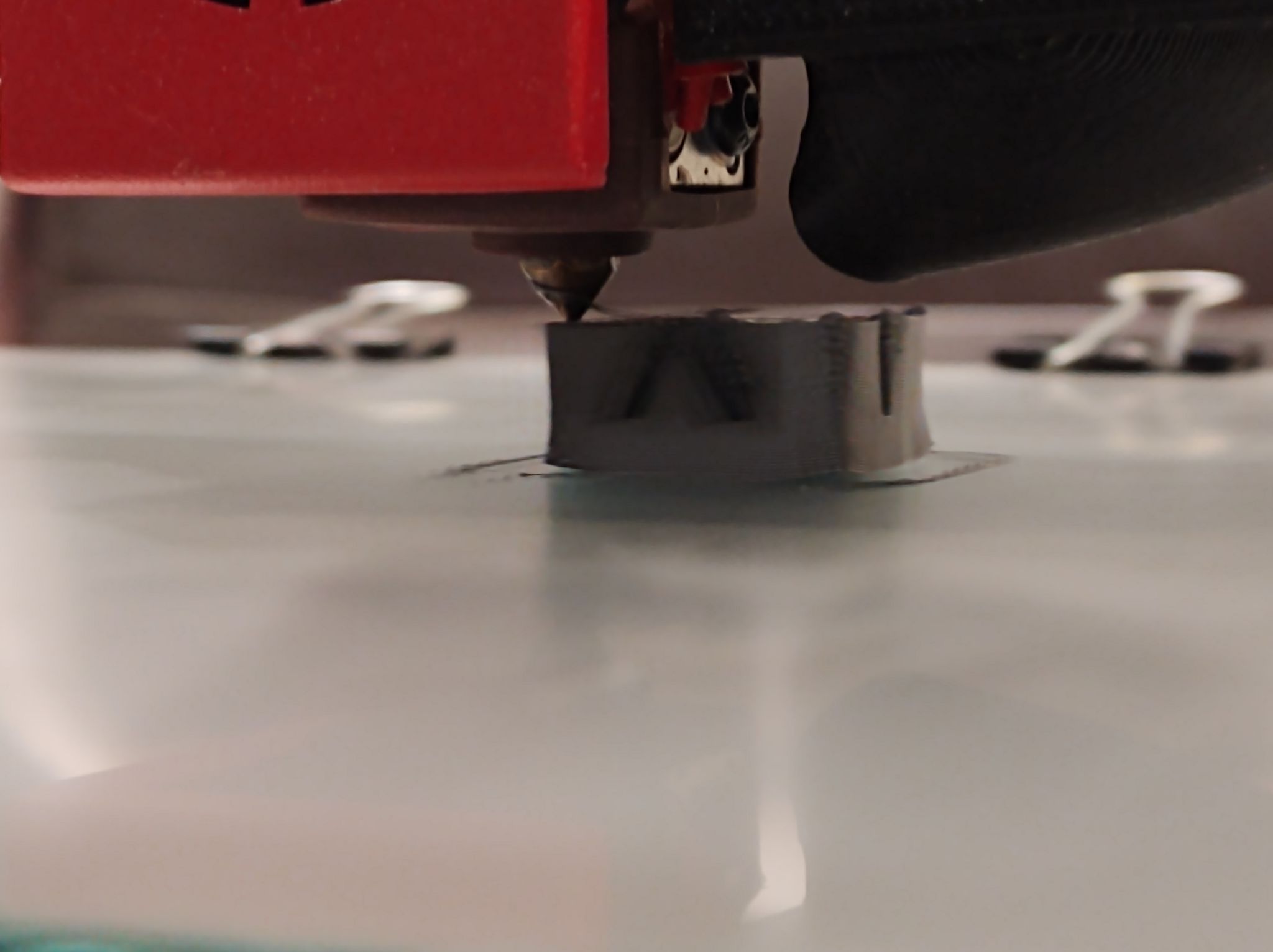

sarsarote Posté(e) Janvier 27, 2023 Posté(e) Janvier 27, 2023 Bonjour a tous Je viens d'acheté une alfawise U20 J'ai calibré mon extrudeur, j'ai fait un cube de calibration et j'ai un soucis je vous mais les photos je ne sais pas d'où ca viens. X 20.23 Y 20.28 Z 19.23 Ce serais quoi comme problème? Bonne soirée a vous

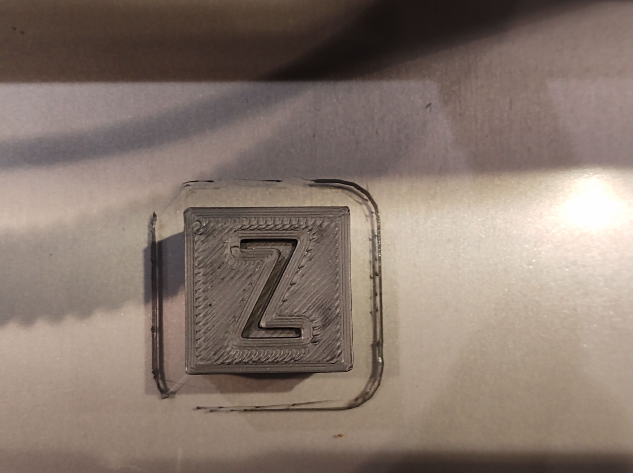

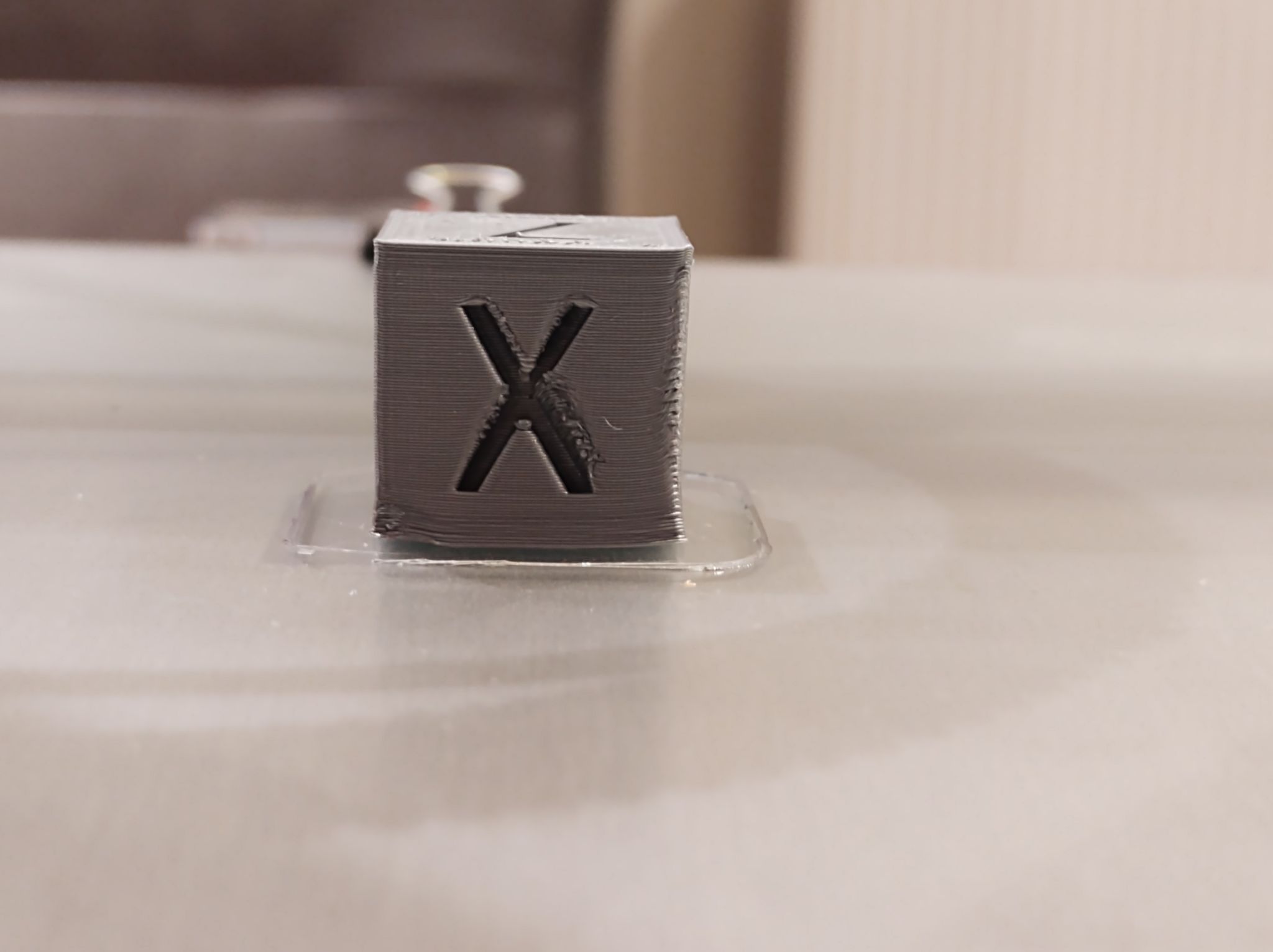

Savate Posté(e) Janvier 27, 2023 Posté(e) Janvier 27, 2023 il y a 5 minutes, sarsarote a dit : Ce serais quoi comme problème? en premier lieu de ta première couche pas assez écrasée ou un plateau sale (ou les deux). La pièce s'est complètement décollée sur les côtés, pas la peine de mesurer dans ces cas là, il faut d'abord corriger le problème d'adhésion.

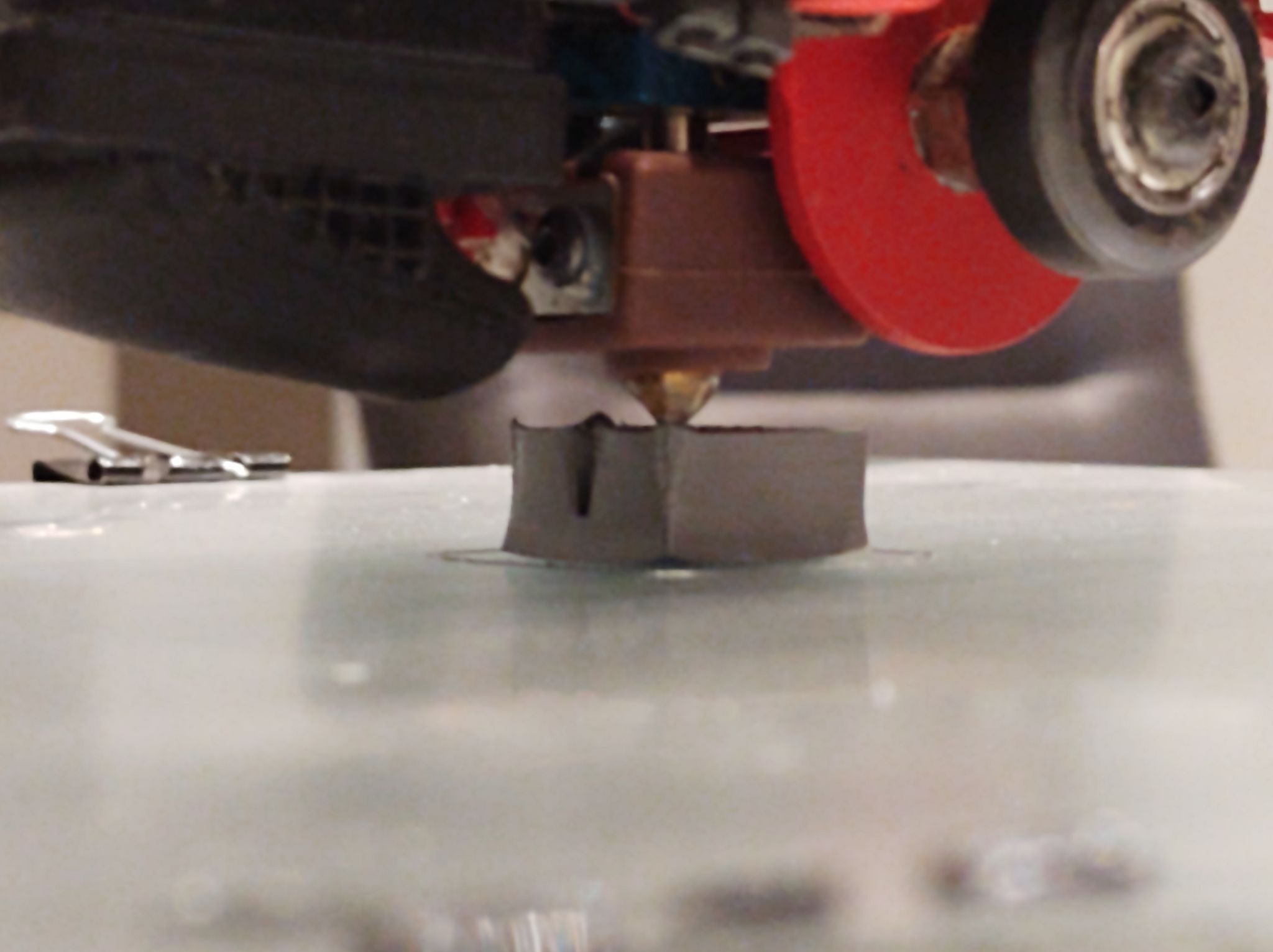

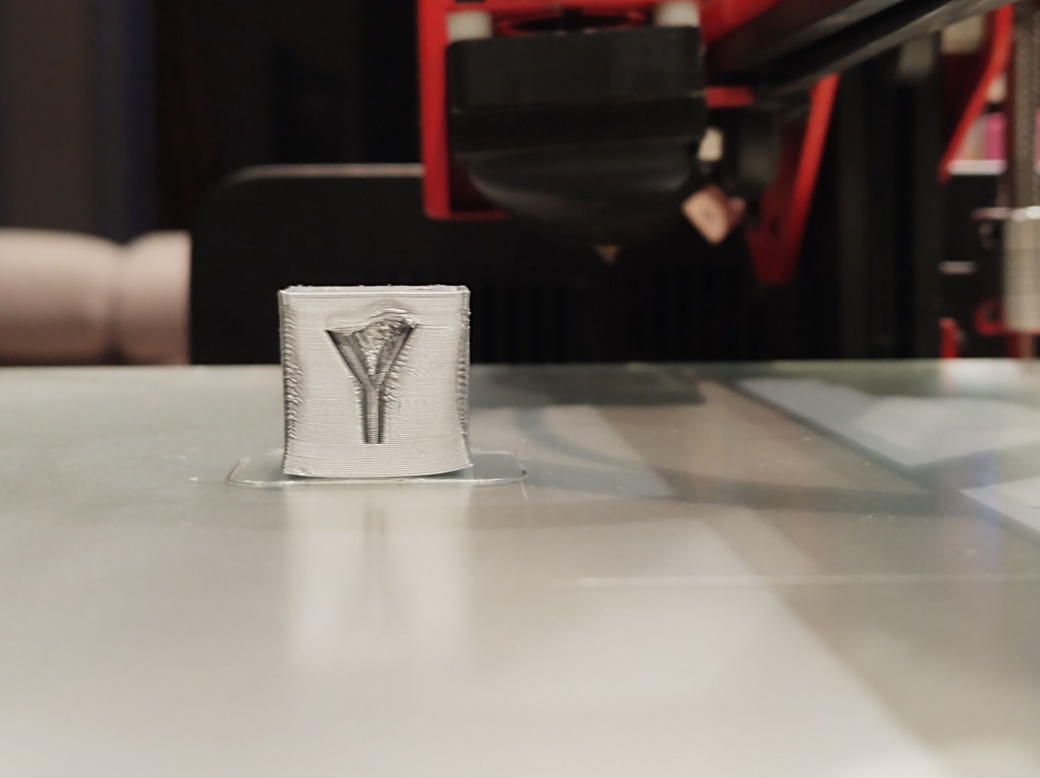

sarsarote Posté(e) Janvier 27, 2023 Auteur Posté(e) Janvier 27, 2023 c'est un nouveau verre je l'ai dégraissé et j'ai mis de la laque
pommeverte Posté(e) Janvier 27, 2023 Posté(e) Janvier 27, 2023 Salut, Une bordure de 5 ou 6 lignes devrait grandement facilité l'adhérence. L'aspect de ta jupe me fait dire que tu n'as pas de lignes de purge qui te permettraient de commencer l'impression correctement et non avec un écoulement non constant. Attention, si tu utilises Cura, le Gcode de démarrage a été fait par un mec bourré ( mouvement à Z=0 ) Tu sembles avoir également une légère sur-extrusion. As-tu calibré ton extrudeur et réglé le débit?
sarsarote Posté(e) Janvier 27, 2023 Auteur Posté(e) Janvier 27, 2023 il y a 3 minutes, pommeverte a dit : Salut, Une bordure de 5 ou 6 lignes devrait grandement facilité l'adhérence. L'aspect de ta jupe me fait dire que tu n'as pas de lignes de purge qui te permettraient de commencer l'impression correctement et non avec un écoulement non constant. Attention, si tu utilises Cura, le Gcode de démarrage a été fait par un mec bourré ( mouvement à Z=0 ) Tu sembles avoir également une légère sur-extrusion. As-tu calibré ton extrudeur et réglé le débit? voici mon Gcode G-CODE gcode début G21 ;valeurs métriques G90 ;positionnement absolu M82 ;mettre l'extrudeuse en mode absolu M107 ;commencez avec le ventilateur éteint G28 X0 Y0 ;déplacer X / Y à des butées min G28 Z0 ;déplacez Z en butées min G92 E0 ;zéro la longueur extrudée G1 Z0.3 ;Levez et commencez à imprimer. G1 F{travel_speed} M117 Impression..... gcode de fin M104 S0 ;chauffage de l'extrudeuse éteint M140 S0 ;chauffe-lit chauffant éteint G91 ;positionnement relatif G1 E-1 F300 ;rétracter un peu le filament avant de soulever la buse, pour libérer une partie de la pression G1 Z+0.5 E-5 X-20 Y-20 F9000 ;déplacez Z un peu et retirez le filament encore plus G28 X0 Y0 ;déplacez X / Y jusqu'à la butée min, de sorte que la tête soit à l'écart G90 ;positionnement absolu G1 Y190 F9000 ;le lit se déplace vers l'avant M84 ;steppers off j'ai juste réglé mon extrudeur j'ai pas encore fait le debit
pommeverte Posté(e) Janvier 27, 2023 Posté(e) Janvier 27, 2023 (modifié) C'est bien ce qu'il me semblait, ils ont été fait avec les pieds Voici ce que je mettrais: dans ton Gcode de démarrage ; -- START GCODE -- G21 ;valeurs métriques G90 ;positionnement absolu M82 ;mettre l extrudeuse en mode absolu M107 ;commencez avec le ventilateur éteint G28 ;home all axis M420 S0 G92 E0 ;zero the extruded length G1 Z2.0 F3000 ; Move Z Axis up little to prevent scratching of Heat Bed G1 X1 Y20 Z0.2 F5000.0 ; Move to start position G1 X1 Y200.0 Z0.2 F1500.0 E8 ; Draw the first line G1 X2 Y200.0 Z0.2 F5000.0 ; Move to side a little G1 X2 Y20 Z0.2 F1500.0 E16 ; Draw the second line G92 E0 ; Reset Extruder G92 E0 ;zero the extruded length again ; -- end of START GCODE -- dans ton Gcode de fin: ; -- END GCODE -- G91 ;set to relative positioning G0 Z2 F600 ; move up 2mm G1 E-5 F1000 ;retract the filament slightly G90 ;set to absolute positioning G28 X G0 Y295 F3600 M104 S0 ;turn off nozzle heater M140 S0 ;turn off bed heater M84 ;turn off stepper motors ; -- end of END GCODE -- Par curiosité, tu utilises quel trancheur? le "{travel_speed} " ne semble pas exister dans Prusaslicer/superslicer, Cura, Ideamaker ou simplify3D Modifié (le) Janvier 27, 2023 par pommeverte

sarsarote Posté(e) Janvier 28, 2023 Auteur Posté(e) Janvier 28, 2023 bon la je galère vraiment j'aimerais tout re prendre depuis le début si tu veut bien ? voici l'imprimante je l'ai acheté d'occasion

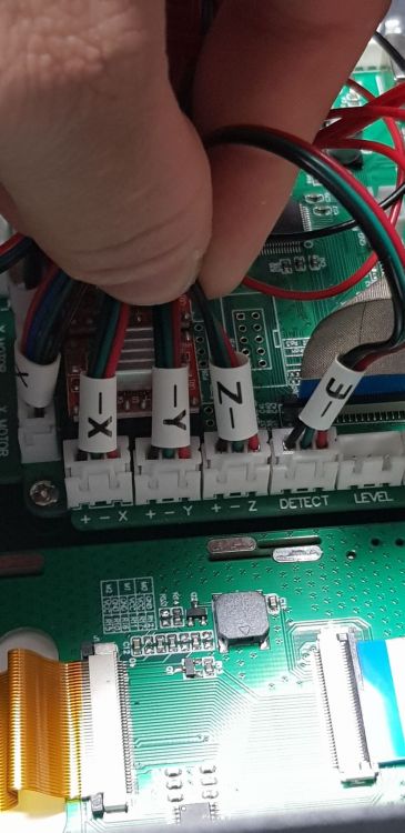

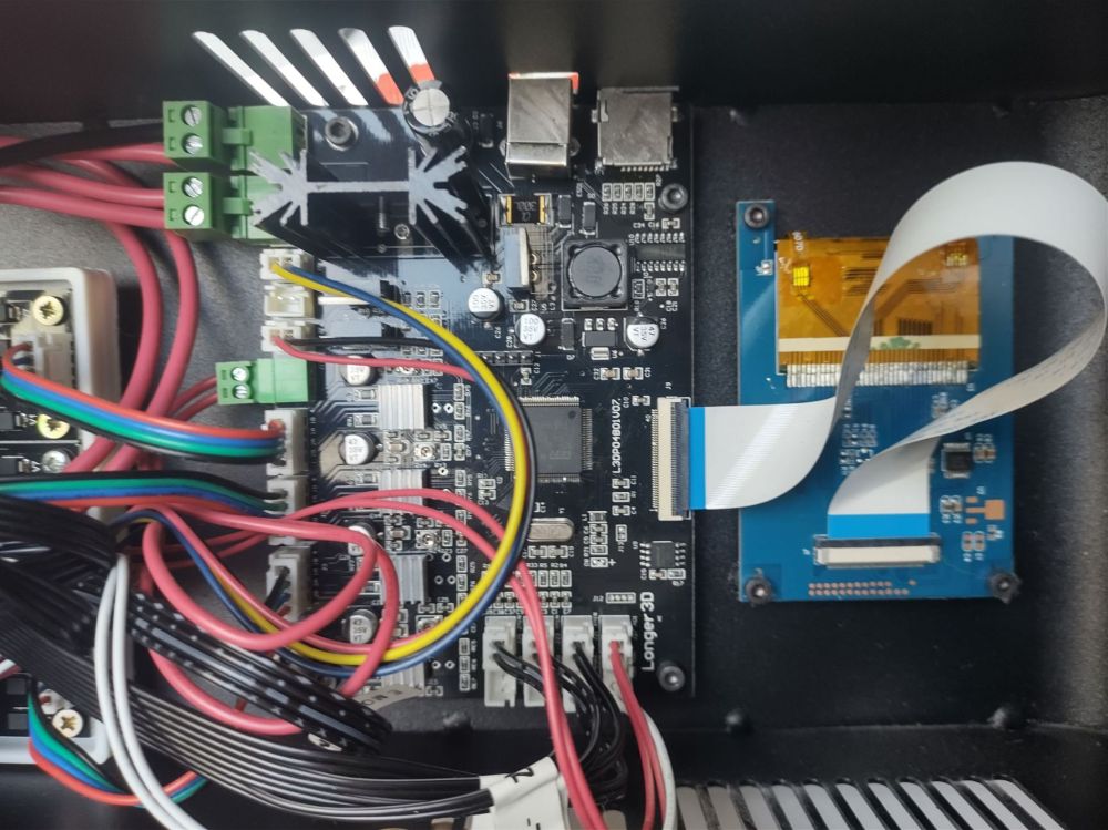

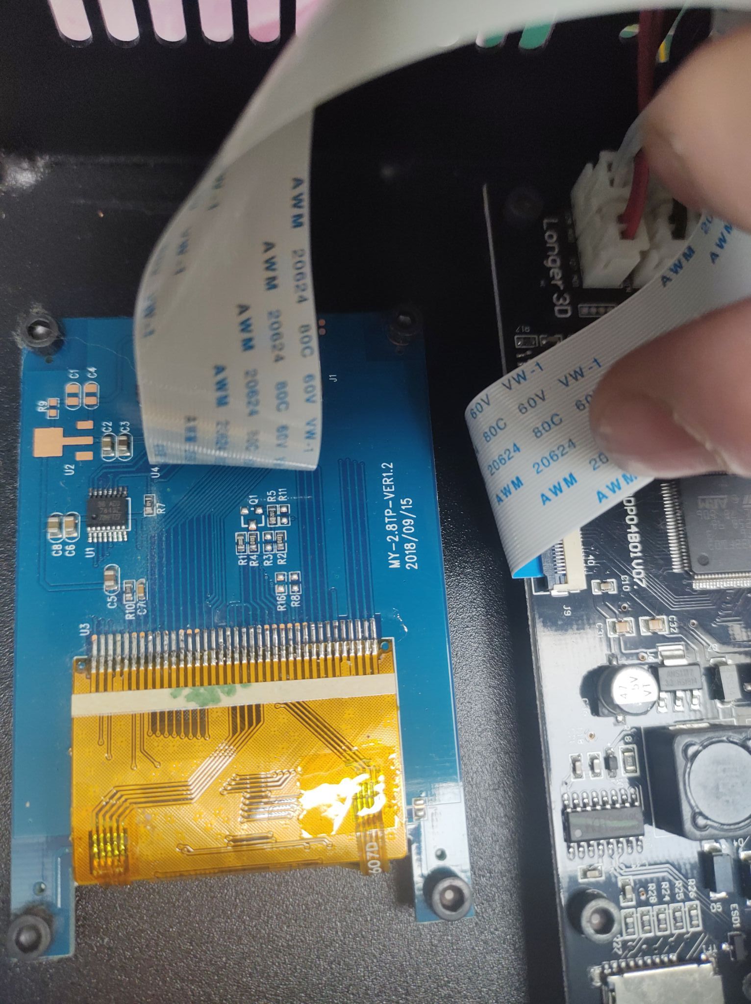

pommeverte Posté(e) Janvier 28, 2023 Posté(e) Janvier 28, 2023 Il faudrait déposer le boitier en dévissant les vis M3 du bas et prendre une photo de la carte-mére et du dos de l'écran. Si la carte mère ressemble à ça, alors c'est une Longer 3D (donc tu peux flasher le firmware). L'écran devrait ressembler à celui de ce message. si elle ressemble à ça, alors c'est mort. Pas de mise à jour possible Citation
sarsarote Posté(e) Janvier 28, 2023 Auteur Posté(e) Janvier 28, 2023 elle ne re semble pas a a ca il fait bien marqué longer 3D

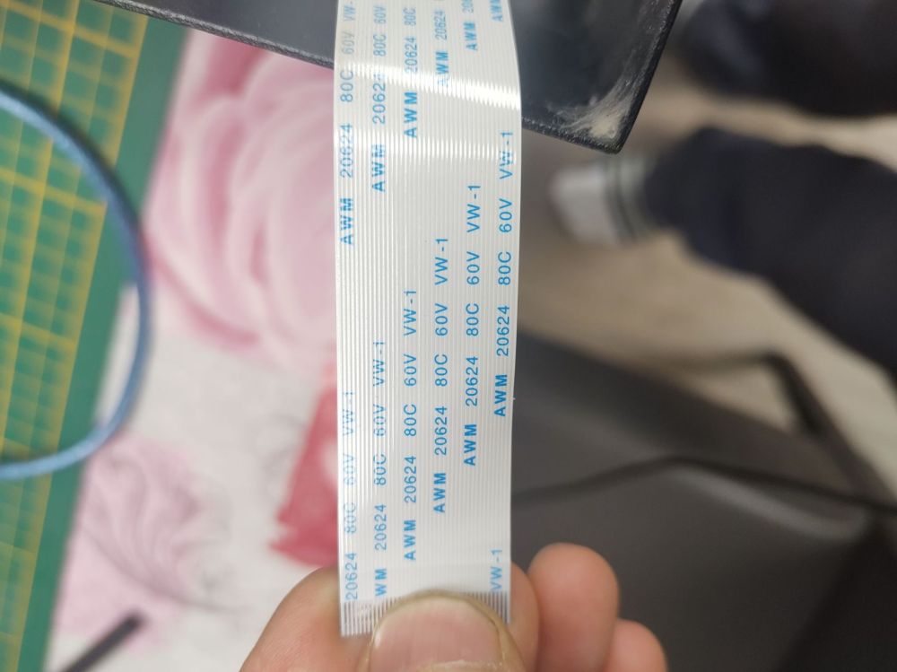

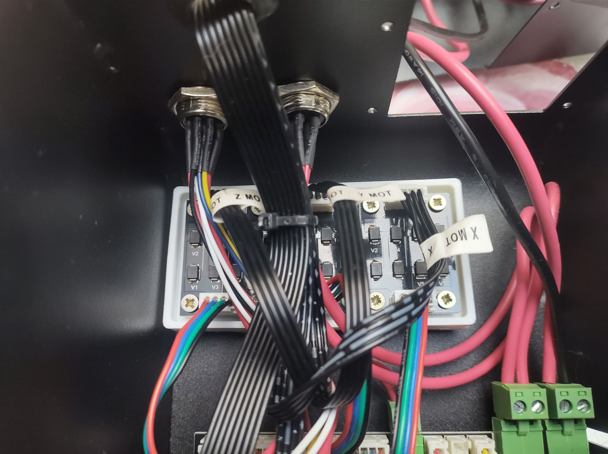

pommeverte Posté(e) Janvier 28, 2023 Posté(e) Janvier 28, 2023 bingo, donc c'est une "vraie" (= flashage possible). Maintenant, il faut savoir si l'écran est un V12 (marqué aussi V14) ou un V19. L'inscription est cachée sous la nappe, du coté qui sort de la carte-mère. Pour info, ta 1ère photo correspond aux module TLSmoother qui ont pour but de réduire l'effet peau de saumon généré par les pilotes des moteurs
pommeverte Posté(e) Janvier 28, 2023 Posté(e) Janvier 28, 2023 il y a 12 minutes, pommeverte a dit : L'inscription est cachée sous la nappe, du coté qui sort de la carte-mère sous entendu: au dos de l'écran, caché par la nappe. comme tu peux le voir sur cette photo (version V1.4 = V12): Citation
sarsarote Posté(e) Janvier 28, 2023 Auteur Posté(e) Janvier 28, 2023 (modifié) quand je l'ai acheté il ma dit qu'il avait mis le dernier firmware pour moi c'est en 12v Modifié (le) Janvier 28, 2023 par sarsarote
pommeverte Posté(e) Janvier 28, 2023 Posté(e) Janvier 28, 2023 (modifié) ici aussi et c'est franchement pas rassurant . Après, c'est toi qui vois, c'est ta machine Si tu envoies un M115, tu as quelle réponse? OK, c'est donc un V1.2 donc tu sais maintenant quel firmware flashé, si tu souhaites le faire évidemment Modifié (le) Janvier 28, 2023 par pommeverte
