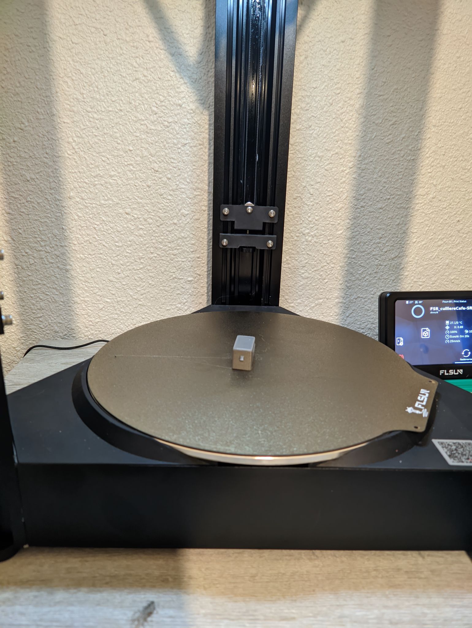

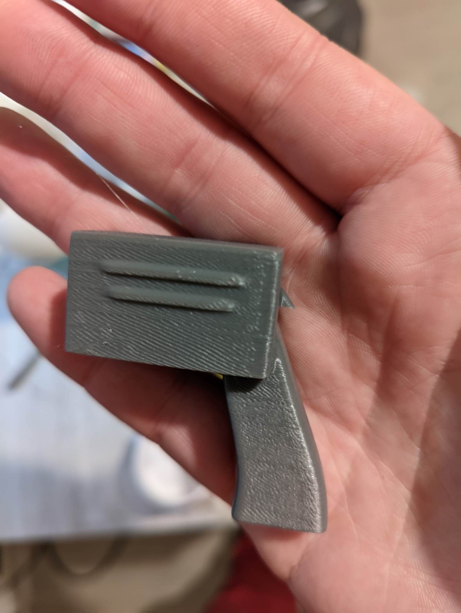

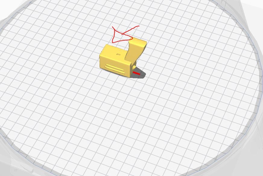

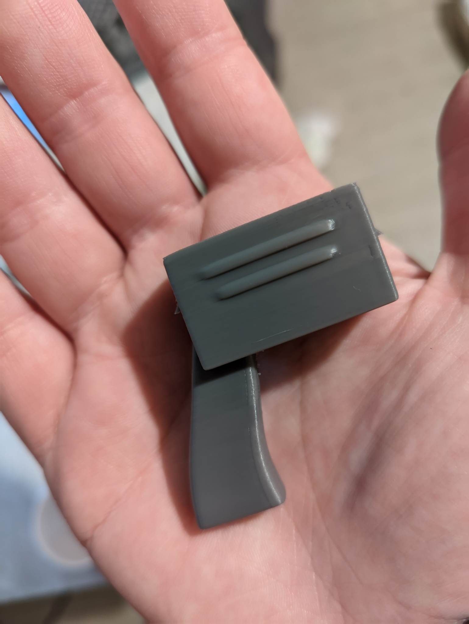

Toad3 Posté(e) Janvier 27, 2023 Partager Posté(e) Janvier 27, 2023 Hola, Hola, Filament Sunlu, 225 degrés / 80 de bed J'ai un côté ultra propre et un côté ultra déguelasse. Des idées? lol Lien vers le commentaire Partager sur d’autres sites More sharing options...
smiley Posté(e) Janvier 27, 2023 Partager Posté(e) Janvier 27, 2023 où ce situe ta couture? Lien vers le commentaire Partager sur d’autres sites More sharing options...

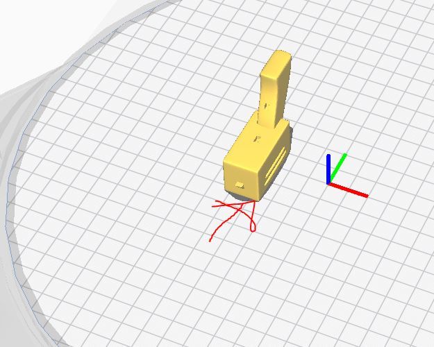

Toad3 Posté(e) Janvier 27, 2023 Auteur Partager Posté(e) Janvier 27, 2023 il y a 1 minute, smiley a dit : où ce situe ta couture? Tu veux le stl? C'etait pareil pour mon terminator J'ai fait 1 jet, c'etait magnifique 225/100 de flow et le second, 220/90 de flow La couture serait la Lien vers le commentaire Partager sur d’autres sites More sharing options...
smiley Posté(e) Janvier 27, 2023 Partager Posté(e) Janvier 27, 2023 (modifié) ok, et si tu réimprimes la pièce dans autre angle et a une autre place du plateau? (j'ai eu le cas avec la sr d'une vibration d'un bras) Modifié (le) Janvier 27, 2023 par smiley Auhrtograff Lien vers le commentaire Partager sur d’autres sites More sharing options...
Toad3 Posté(e) Janvier 27, 2023 Auteur Partager Posté(e) Janvier 27, 2023 il y a 3 minutes, smiley a dit : ok, et si tu réimprimes la pièce dans autre angle et a une autre place du plateau? (j'ai eu le cas avec la sr d'une vibration d'un bras) T'aimerais que je l'a tourne comment? Lien vers le commentaire Partager sur d’autres sites More sharing options...
smiley Posté(e) Janvier 27, 2023 Partager Posté(e) Janvier 27, 2023 la même face sur le plateau mais à +ou- 90° afin ce soit un autre bras qui s'occupe plus de cette face, Lien vers le commentaire Partager sur d’autres sites More sharing options...
Toad3 Posté(e) Janvier 27, 2023 Auteur Partager Posté(e) Janvier 27, 2023 (modifié) il y a 41 minutes, smiley a dit : la même face sur le plateau mais à +ou- 90° afin ce soit un autre bras qui s'occupe plus de cette face, Ok ça marche, je vais le faire il y a 41 minutes, smiley a dit : la même face sur le plateau mais à +ou- 90° afin ce soit un autre bras qui s'occupe plus de cette face, je la tente comme ça La face avant serait pourris, d'aprés le print en cours Modifié (le) Janvier 27, 2023 par Toad3 Lien vers le commentaire Partager sur d’autres sites More sharing options...
Motard Geek Posté(e) Janvier 27, 2023 Partager Posté(e) Janvier 27, 2023 Faut voir si le problème se déplace en effet Les 2 ventilateurs tournent bien ? Lien vers le commentaire Partager sur d’autres sites More sharing options...

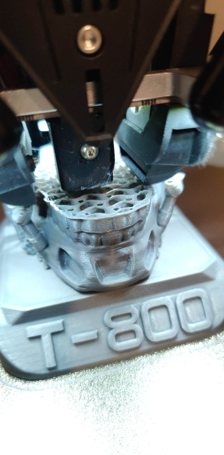

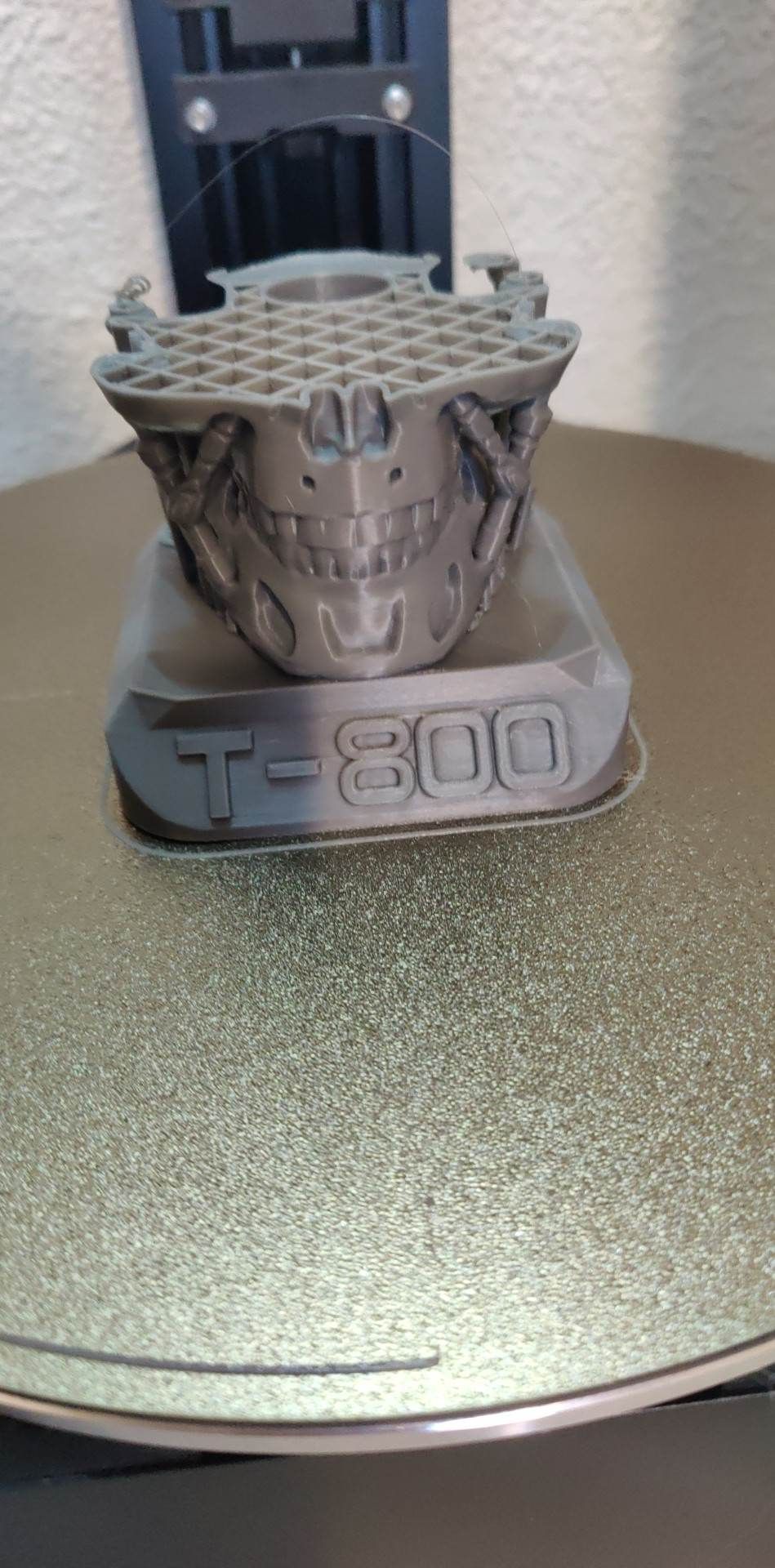

Toad3 Posté(e) Janvier 27, 2023 Auteur Partager Posté(e) Janvier 27, 2023 (modifié) il y a 3 minutes, Motard Geek a dit : Faut voir si le problème se déplace en effet Les 2 ventilateurs tournent bien ? Ouais le probléme s'est déplacé Sur la face ou j'ai entouré Capture 11 probleme sur la face arriere Capture 12, probléme sur la face avant Yes les ventilos tournent bien Vu que c'est la face avant. Quel courroie a votre avis est touché? Modifié (le) Janvier 27, 2023 par Toad3 1 Lien vers le commentaire Partager sur d’autres sites More sharing options...
smiley Posté(e) Janvier 27, 2023 Partager Posté(e) Janvier 27, 2023 (modifié) c'est con, je te dirais bien de recommencer pour être sûr mais effectivement c'est l'un ou l'autre de tes bras face avant, sur les autres face tu ne vois pas d'autres artefacts? Modifié (le) Janvier 27, 2023 par smiley virgule Lien vers le commentaire Partager sur d’autres sites More sharing options...
Toad3 Posté(e) Janvier 27, 2023 Auteur Partager Posté(e) Janvier 27, 2023 il y a 22 minutes, smiley a dit : c'est con, je te dirais bien de recommencer pour être sûr mais effectivement c'est l'un ou l'autre de tes bras face avant, sur les autres face tu ne vois pas d'autres artefacts? non rien niquel jai l'impression que c'est l'axe X qui merde L'axe X c'est quel bras? @Motard Geek Lien vers le commentaire Partager sur d’autres sites More sharing options...
pommeverte Posté(e) Janvier 27, 2023 Partager Posté(e) Janvier 27, 2023 Salut, il y a 13 minutes, Toad3 a dit : L'axe X c'est quel bras? les 3, c'est le principe des deltas 1 Lien vers le commentaire Partager sur d’autres sites More sharing options...
Toad3 Posté(e) Janvier 27, 2023 Auteur Partager Posté(e) Janvier 27, 2023 il y a 16 minutes, pommeverte a dit : Salut, les 3, c'est le principe des deltas merde je pensais que ça me donnerai la solution sur un axe précis Le je fait la méthode avec spectroid j'essaye de régler, en vain quoi Lien vers le commentaire Partager sur d’autres sites More sharing options...

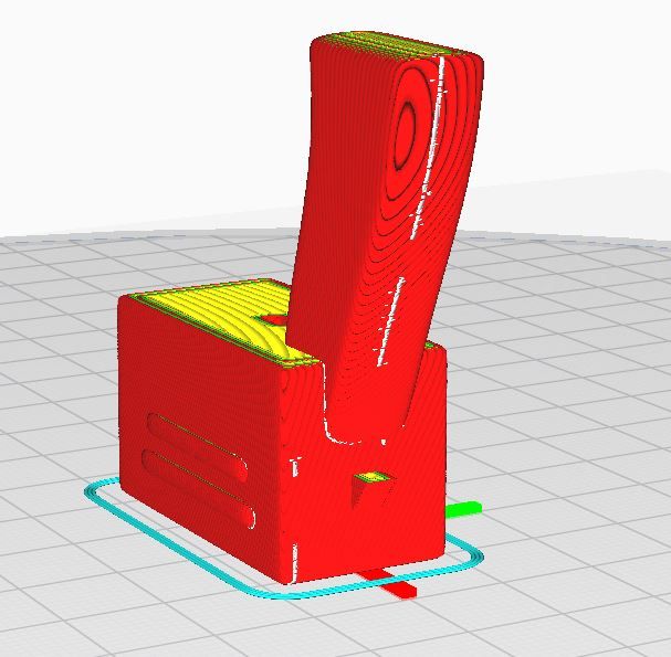

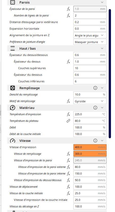

pommeverte Posté(e) Janvier 27, 2023 Partager Posté(e) Janvier 27, 2023 (modifié) Est-ce que tu peux fournir ton fichier Gcode de la 1ère photo? Est-ce que tu peux fournir ton profil Cura au format HTML (voir ce tuto)? p'tite remarque: 2 lignes de paroi, c'est léger, en général, 3 ou 4, c'est mieux Est-ce que le paramètre "ordre des parois" est réglé sur "de l’intérieur vers l'extérieur"? il y a 53 minutes, Toad3 a dit : j'ai l'impression que c'est l'axe X qui merde si c'était suivant une direction, tu aurais le même défaut sur les 2 faces parallèles, or ce n'est pas le cas Modifié (le) Janvier 27, 2023 par pommeverte Lien vers le commentaire Partager sur d’autres sites More sharing options...

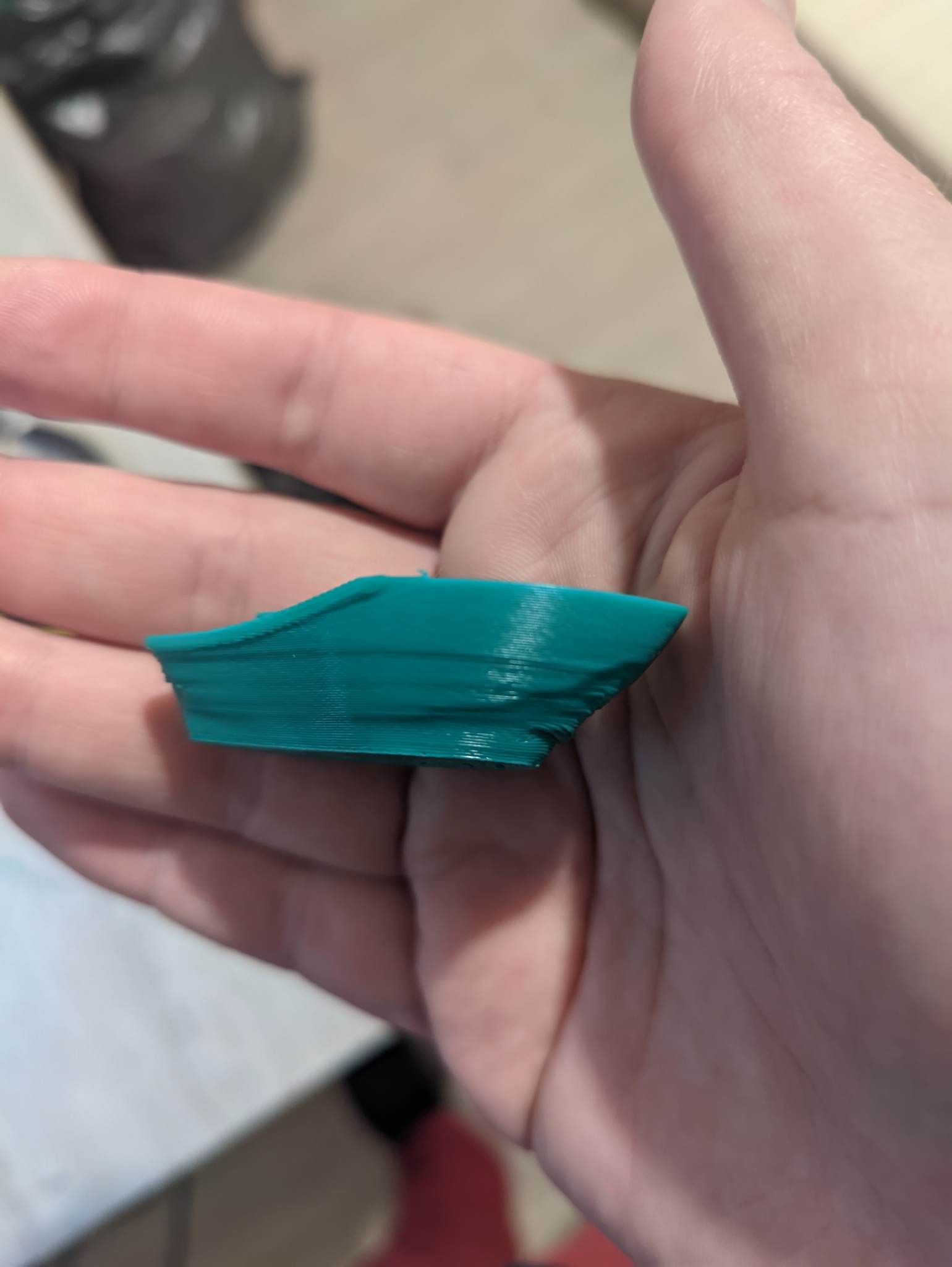

Toad3 Posté(e) Janvier 28, 2023 Auteur Partager Posté(e) Janvier 28, 2023 (modifié) Il y a 3 heures, pommeverte a dit : Est-ce que tu peux fournir ton fichier Gcode de la 1ère photo? Est-ce que tu peux fournir ton profil Cura au format HTML (voir ce tuto)? p'tite remarque: 2 lignes de paroi, c'est léger, en général, 3 ou 4, c'est mieux Est-ce que le paramètre "ordre des parois" est réglé sur "de l’intérieur vers l'extérieur"? si c'était suivant une direction, tu aurais le même défaut sur les 2 faces parallèles, or ce n'est pas le cas Remarque c'est peut être le gris je viens de faire du blanc, ou je sais qu'a 200 il imprime bien, et ras La je vais faire avec du vert sur la SR, il sors parfaitement le cube a 225 EDIT Semblerait que j'ai affaire a du ghosting maintenant La meilleure méthode (sans l'outil posté par denis) Tout le monde de 47hz mais l'idée c'est quoi? Câble chaque bras tout en haut, utiliser spectroid, claquer la corde, et ensuite? Il faut taper du 47hz, pour se stabiliser aprés a 44 Ou taper du 50hz et se stabiliser a 47? Édit a 3h14 du matin J'ai remis les courroies a 44hz. Baisser un peu la température du vert (j'ai mis a 210, alors que la sr elle prend a 225 avec un cube niquel... Va savoir. Est ce la buse ou le volcano qui gère comme ça?) J'ai remarqué que mon cube, sur 5mm j'ai un petit décalage sur le bas. Vous savez a quoi c'est du? Merci merci Modifié (le) Janvier 28, 2023 par Toad3 Lien vers le commentaire Partager sur d’autres sites More sharing options...
Toad3 Posté(e) Janvier 28, 2023 Auteur Partager Posté(e) Janvier 28, 2023 (modifié) de pire en pire A quel moment, bordel, j'ai eu l'idee de vouloir toucher les courroies qui fonctionnait bien de base pour tenter de rattraper la buse qui gratte... Je vais recalculer la preasure advance Je vais remettre le preasure de base. J'ai commandé une buse nozzle X et je changerai la tête si besoin. On va éliminer les différentes choses. Modifié (le) Janvier 28, 2023 par Toad3 Lien vers le commentaire Partager sur d’autres sites More sharing options...
Motard Geek Posté(e) Janvier 28, 2023 Partager Posté(e) Janvier 28, 2023 Je fais juste en sorte d'avoir les 3 courroies à la même tension Lien vers le commentaire Partager sur d’autres sites More sharing options...
Toad3 Posté(e) Janvier 28, 2023 Auteur Partager Posté(e) Janvier 28, 2023 (modifié) il y a une heure, Motard Geek a dit : Je fais juste en sorte d'avoir les 3 courroies à la même tension C'est ce que j'ai fait aussi Maintenant, ou est la mesure? Totalement en haut? Un peu décaler du haut? Lol. Ça me frustre, de pas savoir ce qui cloche ahha. Le blanc a l'air de bien passer ou ça se camoufle bien. Après, la SR 6 mois de maintenance. Klipper qui se déconne, me faut un 24v,ahha Modifié (le) Janvier 28, 2023 par Toad3 Lien vers le commentaire Partager sur d’autres sites More sharing options...
Toad3 Posté(e) Janvier 29, 2023 Auteur Partager Posté(e) Janvier 29, 2023 Il y a 21 heures, Motard Geek a dit : Je fais juste en sorte d'avoir les 3 courroies à la même tension La je vais recommencer sur une nouvelle approche en Z = 0 , les mettres a la même tension 278 - 280hz Lien vers le commentaire Partager sur d’autres sites More sharing options...
Toad3 Posté(e) Janvier 29, 2023 Auteur Partager Posté(e) Janvier 29, 2023 (modifié) Bordel, mais ça me rend fou J'ai retendus, pour la 10eme fois les courroies, depuis le sujet Jusqu'a 59hz les 3 (J'ai essayé, 44hz, 47hz, 50hz et 59hz) J'ai le même soucis pour tous Le même probléme que ça En cours tour température Modifié (le) Janvier 29, 2023 par Toad3 Lien vers le commentaire Partager sur d’autres sites More sharing options...
Foxies Posté(e) Janvier 30, 2023 Partager Posté(e) Janvier 30, 2023 Juste une remarque: vous êtes sur une Delta donc dés que vous bougez la structure, la hauteur ou la tension des ceintures et bien vous modifiez l'espace/volume des déplacements qui ont été calibrés/calculés par la calibration Delta. Et donc vous déséquilibrez les mouvements de la tête. Pour éviter ça, il faudrait recalibrer à chaque modif et regarder s'il y a une évolution. Lien vers le commentaire Partager sur d’autres sites More sharing options...
Toad3 Posté(e) Janvier 30, 2023 Auteur Partager Posté(e) Janvier 30, 2023 Il y a 8 heures, Foxies a dit : Juste une remarque: vous êtes sur une Delta donc dés que vous bougez la structure, la hauteur ou la tension des ceintures et bien vous modifiez l'espace/volume des déplacements qui ont été calibrés/calculés par la calibration Delta. Et donc vous déséquilibrez les mouvements de la tête. Pour éviter ça, il faudrait recalibrer à chaque modif et regarder s'il y a une évolution. La pour le coup, j'aurais jamais du y toucher mdr Lien vers le commentaire Partager sur d’autres sites More sharing options...
Foxies Posté(e) Janvier 30, 2023 Partager Posté(e) Janvier 30, 2023 il y a 27 minutes, Toad3 a dit : La pour le coup, j'aurais jamais du y toucher mdr Ou refaire tous tes ajustements et relancer une calibration fine (Marlin=G33 P5 V3, Klipper/macroFLsun=bed_level_1) . Lien vers le commentaire Partager sur d’autres sites More sharing options...
Toad3 Posté(e) Janvier 30, 2023 Auteur Partager Posté(e) Janvier 30, 2023 il y a une heure, Foxies a dit : Ou refaire tous tes ajustements et relancer une calibration fine (Marlin=G33 P5 V3, Klipper/macroFLsun=bed_level_1) . La j'ai fait que la base. Reste que mon cube a encore des défauts, notamment celui d'avoir des bourlets a certains endroits Lien vers le commentaire Partager sur d’autres sites More sharing options...
Foxies Posté(e) Janvier 30, 2023 Partager Posté(e) Janvier 30, 2023 il y a 30 minutes, Toad3 a dit : bourlets a certains endroits réglage de la pression dans la buse.(Pressure Advance / Linear Advance) voici un lien pour la régler et d'autres astuces aussi. (Tuning guide) Lien vers le commentaire Partager sur d’autres sites More sharing options...
