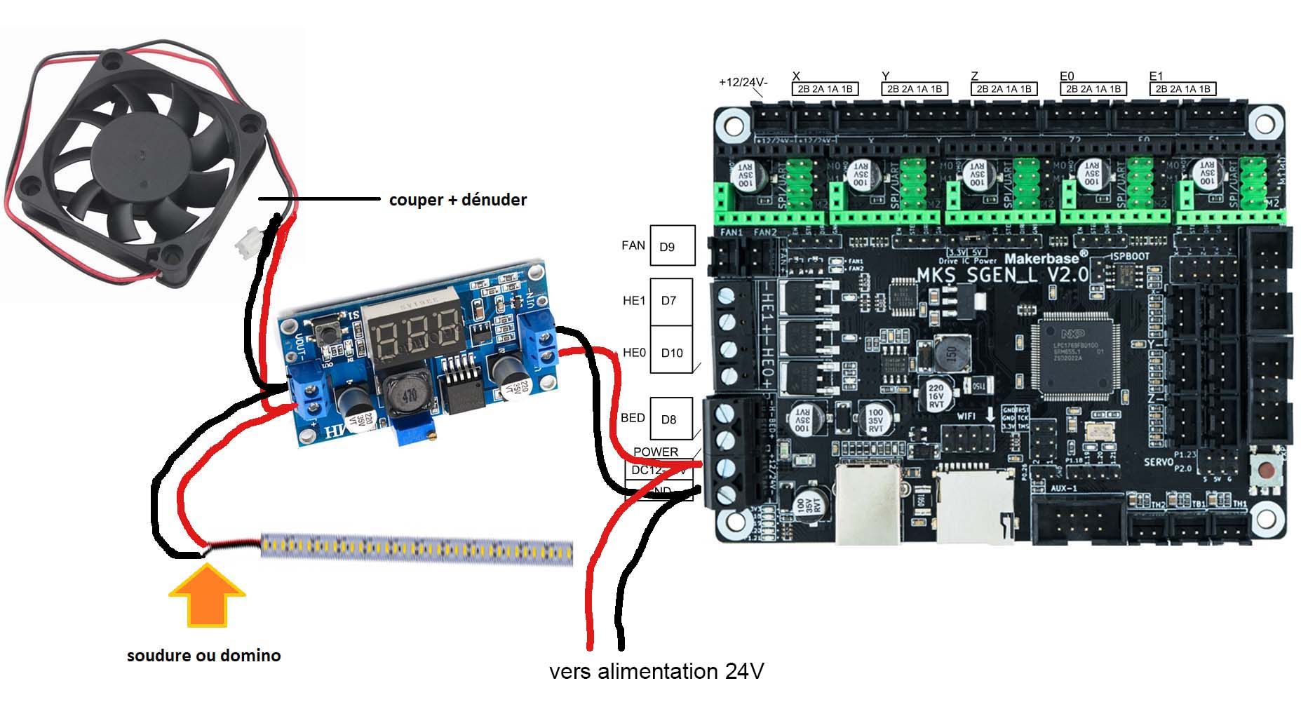

En général, on remplace le carter autour de la tête par une nouvelle pièce (fang) qui permet d'accueillir un ventilateur 40x40. Le plus connu est celui de @deamoncrack dispo ici. Comme les ventilateurs 12v sont plus communs que les 24v, tu pourras intercaler un abaisseur de tension (LM2596 par exemple, avec afficheur ou pas) pour utiliser un ventilateur 12V, de marque Sunon par exemple. Tu trouveras dans ce message un peu ancien, un tableau listant différents modèles avec leurs caractéristiques.

Je vais remplacer par des 12V et imprimer un fang malgré que je sois très mauvais en élec, mais ton lien m'a l'air complet. En tout cas merci encore.
il y a 38 minutes, Simiesque a dit :
si ça peut aider, voici un "schéma" qui montre le câblage du ventilateur du radiateur (le 24V et la masse seront pris sur l'alimentation générale plutôt qu'à l'entrée de la carte-mère)
