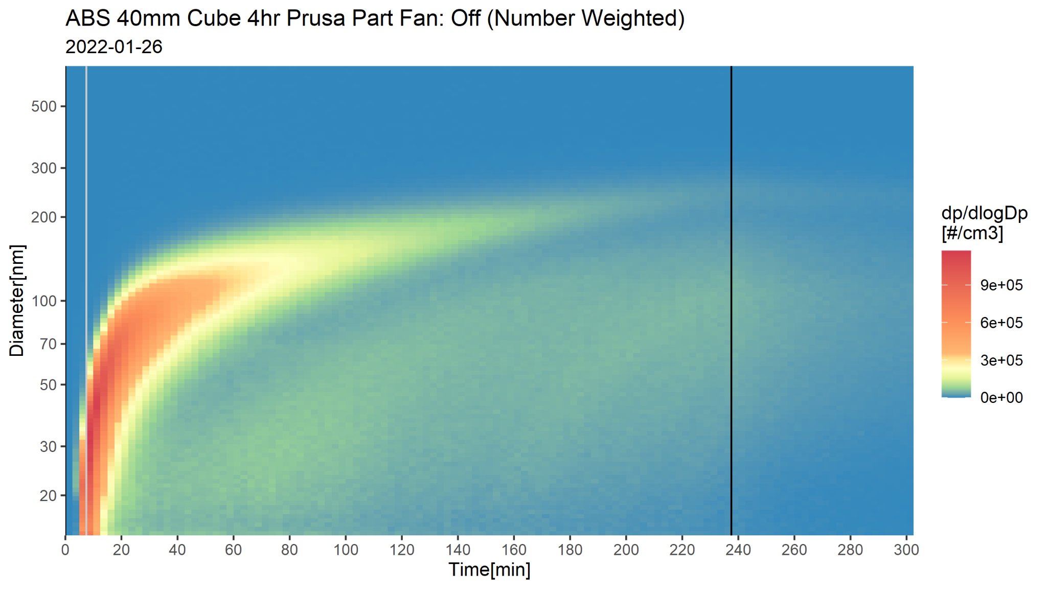

RFN_31 Posté(e) Avril 27, 2023 Posté(e) Avril 27, 2023 (modifié) C'est surtout une bonne pub qui joue sur la peur et qui vend des caissons plus chers que les imprimantes... Sans compter un abonnement aux consommables (filtres) Dans l'étude, si je comprends bien, on concentre toutes les émissions dans une veine, on mesure cette concentration et on laisse croire que c'est ce qu'on respire, c'est cela ? Je veux bien qu'il y ait des particules mais comme dit en conclusion, la nocivité n'a pas été prouvée. De plus, l'opérateur est loin de respirer la concentration mesurée et j'aurai bien aimé une mesure faite dans un local normalement ventilé avec des mesures, comme pour les décibels, à différentes distances de la source. "Étude" à prendre avec précaution car le nombre de filaments testés reste peu représentatif : est-on sûr que le filament n'a pas été choisi pour ses "qualités" d'émission de particules. De même, je serai curieux de voir l'impact de la température. On parle de nanoparticules (ça fait bien peur) donc de particules inférieures à 100 nm, mais on utilise un capteur dont la plage de mesure est de 7 à 5000 nm : il n'y a donc pas, sauf erreur, que des nanoparticules qui ont été comptées... Donc pour moi, pas d'affolement, c'est surtout une publicité... Modifié (le) Avril 28, 2023 par RFN_31 1 1
