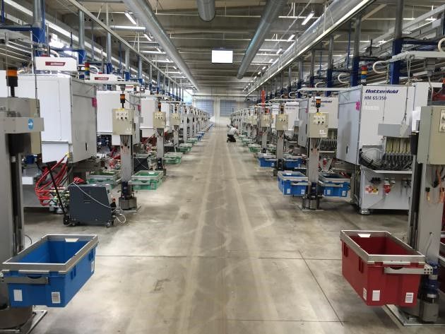

divers Posté(e) Février 4, 2023 Partager Posté(e) Février 4, 2023 (modifié) Pour répondre à la montagne d'affirmations des non-professionels qui ont entendu des "il parait que" "j'ai lu que" etc. concernant la dangerosité de l'ABS, voici un reportage filmé chez LEGO au Danemark (pays extrêmement vigilant sur les normes sanitaires) vous verrez un atelier de centaines de presses à injecter transformant en continu des milliers de tonnes d'ABS, le personnel dans cet atelier ne porte aucun équipement de protection respiratoire contre les vilaines particules qui vont venir manger vos poumons. https://www.google.com/search?client=firefox-b-d&q=usine+lego#fpstate=ive&vld=cid:30bb5af0,vid:YWxpKo8H1_0 Il est évident que des microparticules peuvent se détacher lors du passage dans la buse, mais cela est aussi vrai pour vos chaussures à chaque pas ou plus dangereux lorsque vous coupez votre viande dans votre assiette votre couteau éclate des micro particules de céramique bien plus dures et tranchantes que de l'ABS, tous frottements créent de l'usure donc des microparticules. à chaque fois que vous enfilez vos vêtements vous absorbez les microparticules qui s'en détachent de vos vêtements, alors vivre nu serait certainement le meilleur remède contre cet afflux de polluants. Modifié (le) Février 4, 2023 par divers 1 2 Lien vers le commentaire Partager sur d’autres sites More sharing options...

drogendo Posté(e) Février 4, 2023 Auteur Partager Posté(e) Février 4, 2023 il y a 15 minutes, divers a dit : Pour répondre à la montagne d'affirmations des non-professionels qui ont entendu des "il parait que" "j'ai lu que" etc. concernant la dangerosité de l'ABS, voici un reportage filmé chez LEGO au Danemark (pays extrêmement vigilant sur les normes sanitaires) vous verrez un atelier de centaines de presses à injecter transformant en continu des milliers de tonnes d'ABS, le personnel dans cet atelier ne porte aucun équipement de protection respiratoire contre les vilaines particules qui vont venir manger vos poumons. https://www.google.com/search?client=firefox-b-d&q=usine+lego#fpstate=ive&vld=cid:30bb5af0,vid:YWxpKo8H1_0 Il est évident que des microparticules peuvent se détacher lors du passage dans la buse, mais cela est aussi vrai pour vos chaussures à chaque pas ou plus dangereux lorsque vous coupez votre viande dans votre assiette votre couteau éclate des micro particules de céramique bien plus dures et tranchantes que de l'ABS, tous frottements créent de l'usure donc des microparticules. à chaque fois que vous enfilez vos vêtements vous absorbez les microparticules qui s'en détachent de vos vêtements, alors vivre nu serait certainement le meilleur remède contre cet afflux de polluants. Je pense que tu prends l'exemple dans le mauvais sens, ce n'est pas parce que le personnel n'a pas d'EPI respiratoires qu'il n’y a pas de sécurité dans l'usine à ce sujet. La vidéo que tu montres est d'une qualité médiocre ou il devient dur de vraiment voir comment les machines sont branchées pour voir s'ils auraient par hasard un système de ventilation ou d'aspiration. J'ai trouvé une photo de l'usine LEGO au Danemark, et on peut voir que chaque machine à des tuyaux d'évacuation de l'air, il leur suffit de réaliser une différence de pression par aspiration et les particules/COV ne sortent pas des caissons et sont évacuées. Des microparticules il y en a des tas, ce qui les rend dangereux c'est la durée de l'exposition, leurs concentrations, leur origine qui permet de déterminer leurs compositions.Les COV sont aussi un problème, comme dit @KpDp_3D les peintures en rejettent, mais une fois sec leurs rejets deviennent admissibles, mais faire de l'impression plastique régulièrement à côté de soi sur de longue durée poser problème. On pourrait prendre l'exemple du boulanger qui devient allergique à la farine ou à la poissonnière qui devient allergique au poisson, c'est rare mais fréquent. Lien vers le commentaire Partager sur d’autres sites More sharing options...
papajds Posté(e) Février 4, 2023 Partager Posté(e) Février 4, 2023 Bonjour, il y a 56 minutes, drogendo a dit : Je pense que tu prends l'exemple dans le mauvais sens, ce n'est pas parce que le personnel n'a pas d'EPI respiratoires qu'il n’y a pas de sécurité dans l'usine à ce sujet. désolé , mais ,pourquoi poser la question ? si , malgré les réponses, tu est persuadé qu'il y aura des particules ..etc.. ...tu prévois dés le départ un système d'évacuation , ou autre ....et le problème sera réglé. bonne journée A+ 1 Lien vers le commentaire Partager sur d’autres sites More sharing options...

divers Posté(e) Février 4, 2023 Partager Posté(e) Février 4, 2023 Pour info, les tuyaux souples de diamètre entre 60 et 80 mm arrivant au dessus des presses servent à l’approvisionnement des granulés, venant directement des centrales de dessiccation. Lien vers le commentaire Partager sur d’autres sites More sharing options...
Random Posté(e) Février 20, 2023 Partager Posté(e) Février 20, 2023 Le 04/02/2023 at 16:52, divers a dit : Pour info, les tuyaux souples de diamètre entre 60 et 80 mm arrivant au dessus des presses servent à l’approvisionnement des granulés, venant directement des centrales de dessiccation. Oui mais ce qui nous intéresse ici se sont les tuyaux métalliques galvanisés qui servent à la ventilation par extraction. Sur YouTube, guero loco à fait récemment des mesures d’émissions de particules fines et il est evident que l’impression 3D en produit beaucoup, surtout avec de l’ABS. Le fichier joint par Papajds est éloquent, jamais je n’utiliserai une imprimante 3d en appartement, chez la place de l’imprimante 3d c’est dans le garage, dans un caisson ventilé, l’air extrait étant filtré et rejeté à l’extérieur. Lien vers le commentaire Partager sur d’autres sites More sharing options...

divers Posté(e) Février 21, 2023 Partager Posté(e) Février 21, 2023 (modifié) J'ai des presses de plus fort tonnages qui injectent de l'ABS et la médecine du travail, l'inspection du travail et la CARSAT ne m'ont jamais demandé de mettre des évacuations sur les presses. Peut-être n'ont ils pas lu la prose de guero loco. Donc, l'ABS étant très polluant, il est préférable de l'envoyer à l'extérieur pour en faire profiter les gamins qui jouent dehors, ainsi on les habitue jeunes, c'est beau le partage. Modifié (le) Février 21, 2023 par divers Lien vers le commentaire Partager sur d’autres sites More sharing options...
methylene67 Posté(e) Février 21, 2023 Partager Posté(e) Février 21, 2023 (modifié) Le 04/02/2023 at 09:58, divers a dit : Pour répondre à la montagne d'affirmations des non-professionels qui ont entendu des "il parait que" "j'ai lu que" etc. concernant la dangerosité de l'ABS, voici un reportage filmé chez LEGO au Danemark (pays extrêmement vigilant sur les normes sanitaires) vous verrez un atelier de centaines de presses à injecter transformant en continu des milliers de tonnes d'ABS, le personnel dans cet atelier ne porte aucun équipement de protection respiratoire contre les vilaines particules qui vont venir manger vos poumons. https://www.google.com/search?client=firefox-b-d&q=usine+lego#fpstate=ive&vld=cid:30bb5af0,vid:YWxpKo8H1_0 Il est évident que des microparticules peuvent se détacher lors du passage dans la buse, mais cela est aussi vrai pour vos chaussures à chaque pas ou plus dangereux lorsque vous coupez votre viande dans votre assiette votre couteau éclate des micro particules de céramique bien plus dures et tranchantes que de l'ABS, tous frottements créent de l'usure donc des microparticules. à chaque fois que vous enfilez vos vêtements vous absorbez les microparticules qui s'en détachent de vos vêtements, alors vivre nu serait certainement le meilleur remède contre cet afflux de polluants. Tu as globalement raison, ceci dit, l'ABS, imprimé même en caisson avec filtre à charbon actif, dégage des vapeurs qui provoquent parfois des nausées et maux de tête (je ne vais pas parler des "il paraît", "j'ai lu que" mais de mon expérience personnelle). C'est constaté personnellement à tel point que j'ai déplacé la Voron dans la chambre d'ami (qui était initialement dans mon bureau), que j'aère régulièrement. J'ai également constaté qu'en fonction des marques d'ABS, cela est plus ou moins présent. D'autres, comme @Savate par exemple, ne constate à priori pas ce problème avec l'ABS, donc cela dépend peut-être aussi de la sensibilité de chacun. Enfin @drogendo, la X1C même fermée fait visiblement beaucoup de bruit de ce que l'on peut lire dans la section Bambu Lab du forum (mais en imprimant vite c'est normal, vibrations, accélérations, ventilation), donc la mettre dans une pièce de vie ce n'est pas top selon moi, à moins de rester sur des vitesses d'impression raisonnables. Toujours est-il que ton choix d'imprimante est le bon selon ce qui ressort de la X1C et de tes contraintes. Pour imprimer du TPU, PLA, PETG, je te dirais être à côté ne cause pas de soucis majeur (à part l'odeur de plastique fondu qu'on fini par ne plus sentir à l'usure), par contre d'autre matériaux nécessiteront à mon humble avis de la mettre ailleurs, cf le début de mon message. Modifié (le) Février 21, 2023 par methylene67 Lien vers le commentaire Partager sur d’autres sites More sharing options...
