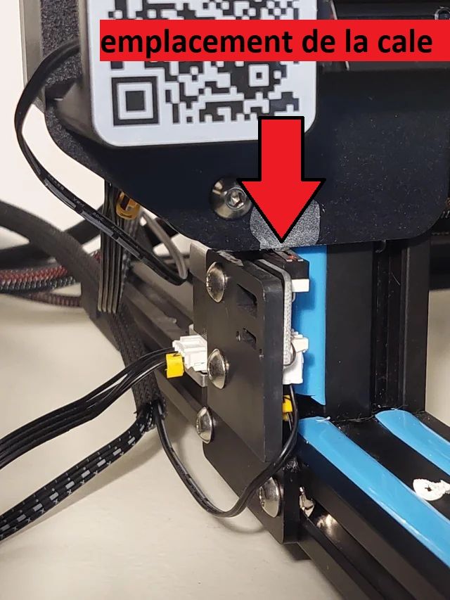

Je démarre dans l'impression PLA après avoir testé l'impression résine, et je possède une creality CR-10S avec plateau en verre.
J'ai déjà testé quelques objets petits qui sont imprimés comme il faut (placés au centre du plateau), toutefois lorsque je passe à du modèle plus grand c'est la que ca coince. Je me suis aperçu qu'avec les 4 vis de réglage du plateau serrées complètement afin de réaliser le calibrage Z, il y avait un soucis dans l'un des coins. Sur celui a l'arrière gauche où il y a la fiche connecté dessus, même avec le plateau au plus bas, la feuille à du mal à glisser correctement. Elle est déjà à moitié coincé. Du coup le calibrage se fait mal et à cet endroit là ca n'imprime pas ou mal. Avait vous déjà eu ce problème et si oui comment l'avez vous réglé ?

Ca n'es jamais bon de serrer les vis à fond; outre le fait que tu n'as plus de possibilité de réglage , tu risques de déformer ton plateau.
Verifie le bon équerrage de ton imprimante, désserre tes vis au moins de moitié et reprends le nivelement de ton plateau.

Je me suis trompé dans le terme je voulais plutôt dire ressorts serrés et non pas les Vis. Du coup je suis au plus bas possible du plateau.

c'est exactement ce qu'a compris @Lorenzo78. Si tu veux pouvoir régler la hauteur, il faut que tes ressorts ne soient pas complètement comprimés. Je pense que dans ton cas, il faudrait remonter le détecteur Z de 3mm ou 4mm afin que tu puisses avoir de la latitude de réglage. D'après les photos et vidéos que j'ai vues, tu n'as pas de réglage possible. Dans ce cas, tu peux:
  • imprimer un support qui te permettra ce réglage
  • coller une cale d'épaisseur sous la plaque d'extrémité X (moins judicieux mais plus rapide 😅)

Pour la cale je vais tenter l'impression et vous tenir informé de la suite mais cela devrait le faire je pense.
J'avais également pensé au Kit de nivellement BLTouch ou CRTouch mais je ne connais pas la compatibilité avec mon imprimante alors je vais déjà retenter des impressions avec la cale installée dessus.

La butée de détection du Z peut se remonter et être serrer sans accessoire sur le rail, je le faisais à l'époque ou j'utilisais un verre épais.
Sur ma très vieille CR10 (2016), même pas S, l'interrupteur de fin de course de l'axe Z pouvait être «bidouillé» si nécessaire («usiner» le trous pour obtenir des trous oblongs ou utiliser des écrous marteaux (T-nuts)).

Bonjour à tous, je reviens bien tard pour vous répondre mais j'ai finalement réussi à imprimer la cale et réussi à modifier la position zéro. Désormais je peux entièrement gérer le niveau de la totalité du plateau. Reste maintenant à bien le régler pour réussir les impressions.
Pour en revenir rapidement au kit de nivellement, si plus tard j'ai envie de m'y mettre, comment savoir si l'imprimante est compatible ou non ? (seulement compatible avec des imprimantes en 32 Bits).

Un Bltouch est compatible même avec les anciennes cartes 8 bits, par contre un CRtouch (celui de Creality) ne l'est pas (compatible), lui nécessite une carte 32 bits.
