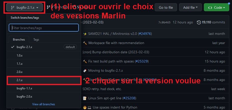

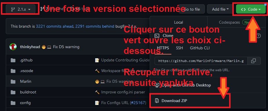

fran6p Posté(e) Février 3, 2023 Posté(e) Février 3, 2023 Je ne passe (passais car j'utilise de moins en moins Marlin) pas par ce site mais récupère directement un fichier compressé sur le Github Marlin. Par exemple, pour récupérer le zip de la version stable 2.1 : 1) 2) 1

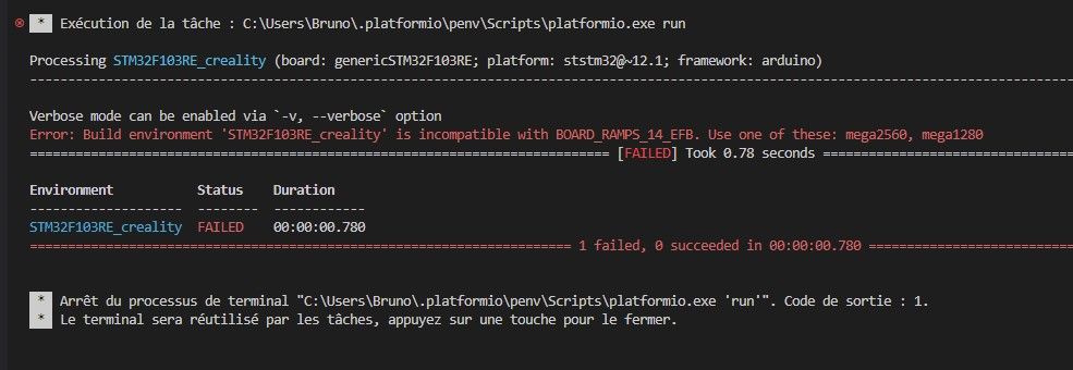

Meegolo Posté(e) Février 3, 2023 Auteur Posté(e) Février 3, 2023 (modifié) Merci pour ta réponse. Mais voilà le résultat j'ai uniquement remplacé default_envs = STM32F103RE_creality. Qu'est ce que tu utilise à la place de Marlin ? C'est bon j'ai fini par y arriver. Il fallait rajouté les deux fichier .h de mon model d'imprimante dans le sous dossier Marlin. J'ai compilé et ca à fonctionné. Maintenant de dois finir de configurer mes fichiers. Merci Par contre j'ai cette alerte Citation Marlin\src\inc\Warnings.cpp:79:6: warning: #warning "Note: Auto-assigned LCD_SERIAL_PORT. (Define NO_AUTO_ASSIGN_WARNING to suppre ss this warning.)" [-Wcpp] 79 | #warning "Note: Auto-assigned LCD_SERIAL_PORT. (Define NO_AUTO_ASSIGN_WARNING to suppress this warning.)" Dérouler Comme je connais pas trop l'anglais il faut faire quoi ? Modifié (le) Février 3, 2023 par Meegolo
