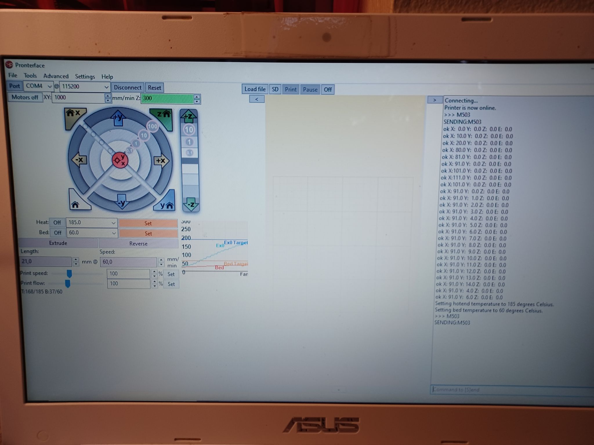

Petit souci avec pronterface et ma U20.
Pronterface fonctionne bien sur les déplacements, chauffe de la buse et du plateau avec sourie, par contre cela ne fonctionne pas avec les linges de commandes.
Pronterface me dit bien que la commande a bien été envoyée, mais rien ne se passe ??? 🤔
Merci et bon week-end 🙂

Peut tu détailler avec par exemple la commande envoyé et le contexte (machine fraîchement allumé ou après une demande de mise en chauffe encore en cours ... ) ou encore mieux, avec un extraits des log (avec de coché la visibilité de tous pour avoir un maximum de détails )

J'utilise Pronterface depuis peu, je ne suis donc pas très habitué, pour info, j'ai calibré ma Flsun-sr avec et tout c'est bien passer.
J'ai tenté la même chose avec la U20 et le même PC le, problème et apparu.
Si je tape M503 je devrai voir les paramètres s'afficher, mais la rien !

Sur la partie gauche de pronterface toutes les fonctions avec la sourie fonctionne et je vois les commandes dans le cadre de droite.

dans la bar de menu "Advance" ou "Settings" il doit y avoir un truc qui parle du détail des logs... / le niveau de visibilité des infos affiché dans le log.
Tout me laisse penser que M503 doit être désactivé sur le firmware de la U20. ( tu as les retours des positions et températures et pas d'erreur avec la commande M503 mais aucun retours ... donc M503 n'est probablement pas activé dans se firmware)

Je suis d'accord avec @PPAC, le Gcode M503 ne doit pas être activé.
Si ton imprimante est d'origine, alors tu peux flasher ton imprimante avec l'un des firmwares dont tu trouveras les liens dans ce message (à choisir en fonction de ton écran). Pense à lire les messages qui suivent puisqu'ils t'indiqueront les réglages à faire (PID, babystep disponible,...)
