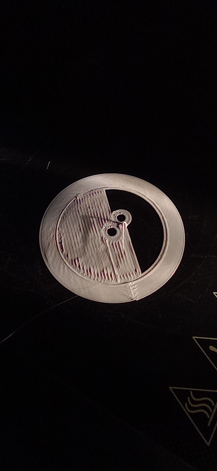

Orionis Posté(e) Février 6, 2023 Posté(e) Février 6, 2023 bonjour à tous, Je débute dans la 3D. J'ai imprimé pas mal de pièce depuis mon achat, et après une 1ère bobine d'impression avec laquelle les objets sortaient bien, j'ai un souci de décollement de pièce depuis hier. La 2ème bobine de PLA est exactement la même que la 1ère. Température de la buse 205°C, plateau 50°C, pas de ventilo sur les 4 premières couches. Les 2 premiers mm d'épaisseur de l'impression se passent bien, puis le pourtour de la pièce se relève d'un demi-mm, et elle finit par adhérer à la buse. J'ai refait tous les réglages d'auto-level et Z=0, nettoyé le plateau. Merci d'avance pour vos conseils...

Orionis Posté(e) Février 7, 2023 Auteur Posté(e) Février 7, 2023 (modifié) bonsoir, déjà merci pour vos retours! J'ai nettoyé le plateau à l'eau tiède + savon, puis rinçage et séchage. Voilà une photo de la pièce (40mm de diamètre), prise en lumière rasante, qui accentue les surépaisseurs en extrémité de ligne de remplissage. A ce stade, pas de décollement, celui-ci n'intervient qu'au bout de 2-3mm d'épaisseur d'impression. J'ai vérifié les paramètres, à toutes fins utiles, le ventilateur n'intervient qu'à la couche 4 (0.52mm). Dernière précision : la pièce s'est décollée très facilement, sur un plateau encore tiède. Modifié (le) Février 7, 2023 par Orionis
PPAC Posté(e) Février 7, 2023 Posté(e) Février 7, 2023 (modifié) il y a 10 minutes, Orionis a dit : Tu semble être, soit en sur-extrusion, soit avoir une distance buse plateau insuffisante pour la couche initial. A tu déjà calibré ton extrudeur, et/ou, le débit pour ce filament ? Modifié (le) Février 7, 2023 par PPAC
Orionis Posté(e) Février 7, 2023 Auteur Posté(e) Février 7, 2023 (modifié) non aux deux questions. Comment modifier le Gcode de démarrage? Modifié (le) Février 7, 2023 par Orionis
MrMagounet Posté(e) Février 8, 2023 Posté(e) Février 8, 2023 Il y a 13 heures, Orionis a dit : non aux deux questions. Comment modifier le Gcode de démarrage? Alors pour calibrer ton extrudeur chose essentiel en impression 3D regarde la procédure que j'ai expliquer a un membre du forum dans ce topic. si après calibration tu toujours cette remonter de matière ligne de remplisage après cela peu venir d'une buse trop proche du plateau (et cela peux avoir un effet néfaste a l'adhérence) ou un linear advance mal ajusté. Le Gcode de démarrage s'ajuste dans ton slicer sous Cura dans les réglages machine tu as le start Gcode (Gcode de démarrage) et le end Gcode (Gcode de fin)
Orionis Posté(e) Février 9, 2023 Auteur Posté(e) Février 9, 2023 Merci pour vos conseils, mais tout cela me semble très compliqué pour le débutant que je suis. J'ai constaté que l'angle du plateau sur lequel j'imprimais semblait moins chaud que le reste du plateau. J'ai donc décalé mon impression et augmenté légèrement la température de celui-ci (60°C), le résultat est bon, la pièce reste collée, et même bien collée : j'ai du mal à la séparer de la surface, même lorsque le plateau est refroidi...
MrMagounet Posté(e) Février 10, 2023 Posté(e) Février 10, 2023 Il y a 13 heures, Orionis a dit : J'ai donc décalé mon impression et augmenté légèrement la température de celui-ci (60°C), le résultat est bon, la pièce reste collée, et même bien collée : j'ai du mal à la séparer de la surface, même lorsque le plateau est refroidi... C'est souvent signe que ta buse un peu trop proche de ton plateau, le plus grand risque est qu'un bout de plateau parte avec ton impression lors de ton essaie de la retirer.
