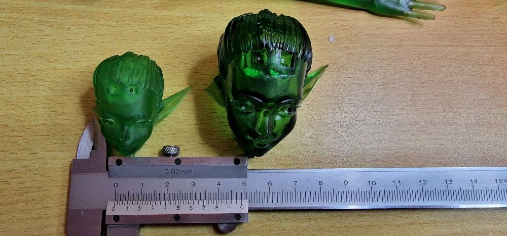

j'ai une question sur la mise à l'échelle dans Chitubox. C'est peu être une question "con" que je vais poser mais j'ai besoin de connaitre comment vous faites 🤔
Lorsque j'ai qu'un seul fichier à imprimer, j'agrandi la figurine et c'est OK.
Par contre lorsque la figurine comportes 6 pièces par exemple, je vais sur échelle, je prend chaque pièce et j'agrandi de trois clics de souris en partant toujours de la même référence X, Y ou Z en vérifiant à chaque fois que le ratio est verrouillé sur les trois axes.
le problème c'est quand je fais l'impression, j'ai souvent une pièce qui ne va pas.
La dernière que j'ai faite c'était les deux bras qui n'était pas à la même échelle 🤔
Est ce que m'a méthode est la bonne ou je fais pas correctement ???
Je pense qu'il faut agir pour chaque pièce sur le même axe en ayant le ratio verrouillé.
J'ai remarqué aussi une chose j'importe une pièce. Je la modifie en partant du X par exemple. Je regarde la côte que j'ai en Y. Je ferme le logiciel. Je ré importe ma pièce. Je modifie en partant du Y cette fois. Je regarde ma côte en X. Ce n'est pas la même que j'avais auparavant malgré le verrouillage du ratio.

Je dirais qu'il faut plutôt saisir une valeur d’échelle en % identique pour chaque model ( et cela peut se faire en un coup si avant tu as sélectionné tout les modèles image.png.3d3f11795921c5156af0ff6e64f211ee.png )

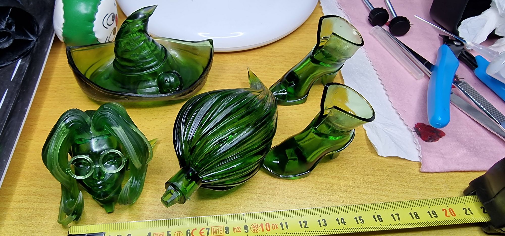

Effectivement comme tous l'ont indiqué, il faut sélectionner toutes les pièces.
Pour ma part, j'effectue la mise à l’échelle sur la plus grande pièce, ceci afin d'éviter d'avoir une impression hors du plateau.
Puis je sauvegarde l'ensemble et imprime les pièces en fonction de leur position sur le plateau.

oups oui ... je voulais ajouter que modifier une échelle avec des clics et non la saisie d'un pourcentage c'est risquer de ne pas avoir exactement les même valeurs.

Effectivement @PPAC a raison.
J’effectue des sauvegardes en .STL et Chitubox pour chaque tableau.
Ceci permet de faire des modifications sur l’impression.

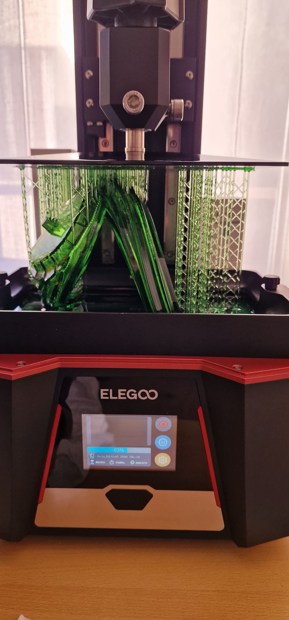

Ici la plus grande pièce du puzzle. Attention le Soft indique 14h mais lors du lancement sur la Saturn2 = 17h
