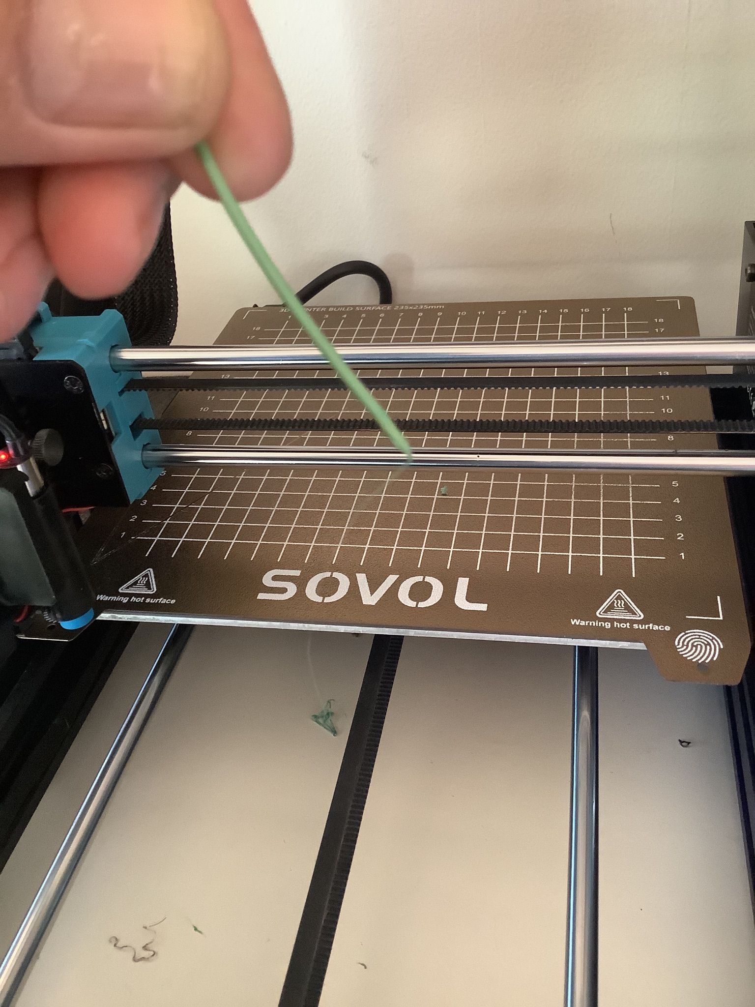

bonjour as tous je possede depuis peux une sv 06 plusieurs impression reussi .depuis peu le filament ne coule plus au bout de 15 minutes .j ai changer la buse .changer temperature . nettoyer rien n y fait merci pour votre aide

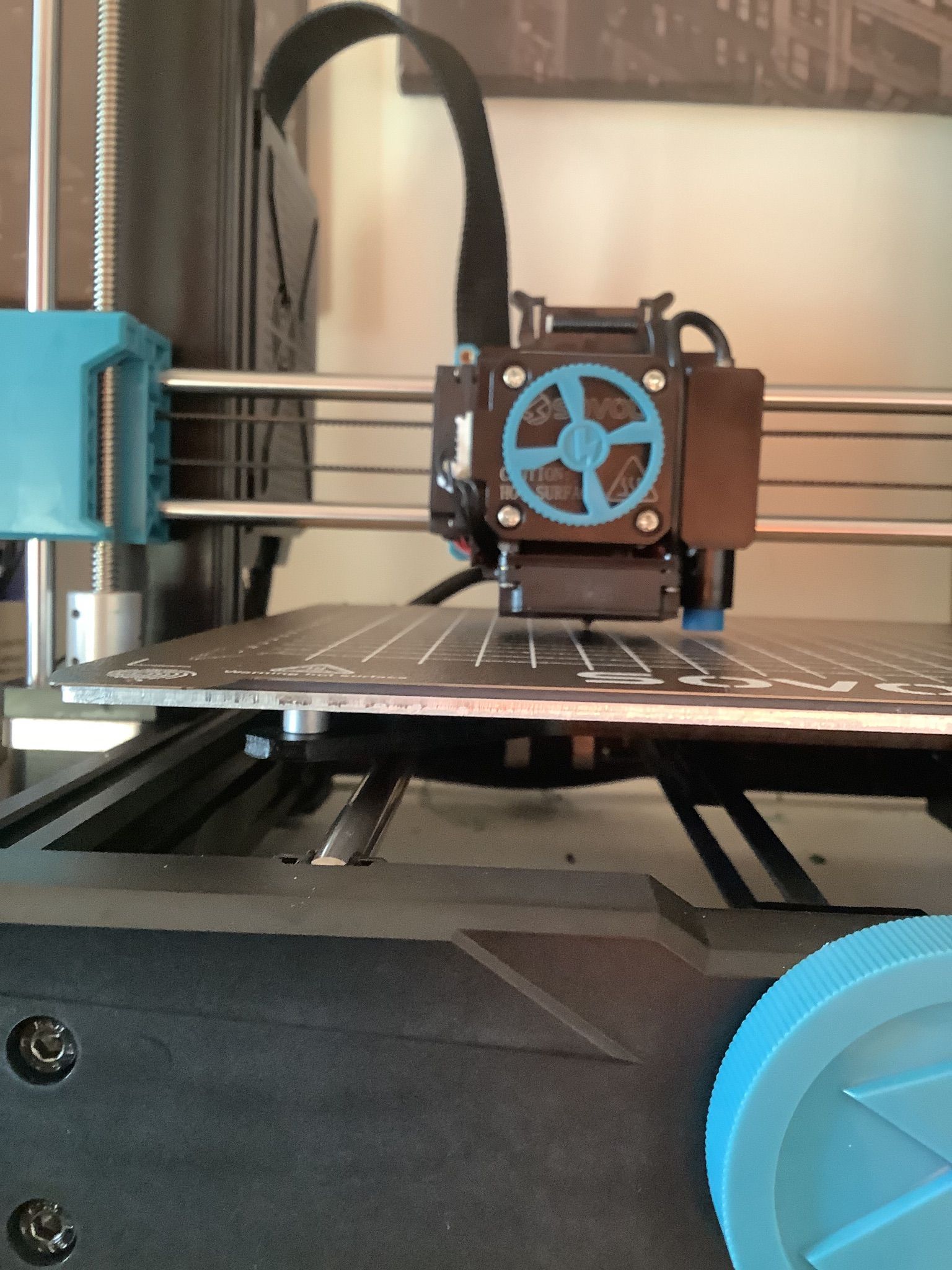

Peut tu détailler ?
  • Matériaux,
  • température d'impression,
  • distance de rétraction ,
  • trancheur utilisé ,
  • si tu utilise la carte sd fournis,
  • si tu a regardé si le ventilateur du heatbreak fonctionne bien ,
  • Quand cela bouche et que tu retire le filament, une photo de a quoi il ressemble ( déformé , tassé ? )
  • Une photo de la tête, si possible où l'on voit l’écart entre la buse et le bloc de chauffe.
  • A tu fait le serrage de la buse a chaud

Bonsoir idealnigth oui je suis en direct drive buse montée à 120 degrés à 1 Mm j ai des cheveux d ange de partout  . Le filament ne coule plus mais l impression continue dans le vite sens que rien ne sorte merci pour tes réponse

bonjour idealnight oui je suis en direct drive buse montée à 120 degrés à 1 Mm j ai des cheveux d ange de partout  . Le filament ne coule plus mais l impression continue dans le vite sens que rien ne sorte  quel reglage me conseillereait tu merci pour tes réponse

@youf83 Donc tout semble être comme il faudrait ... et je manque de pistes ...
Ton ressenti c'est que l'extrudeur arrête de fonctionner ou que c'est un bouchage ( l'extrudeur tourne mais le filament n’avance pas car bloqué ) ?
