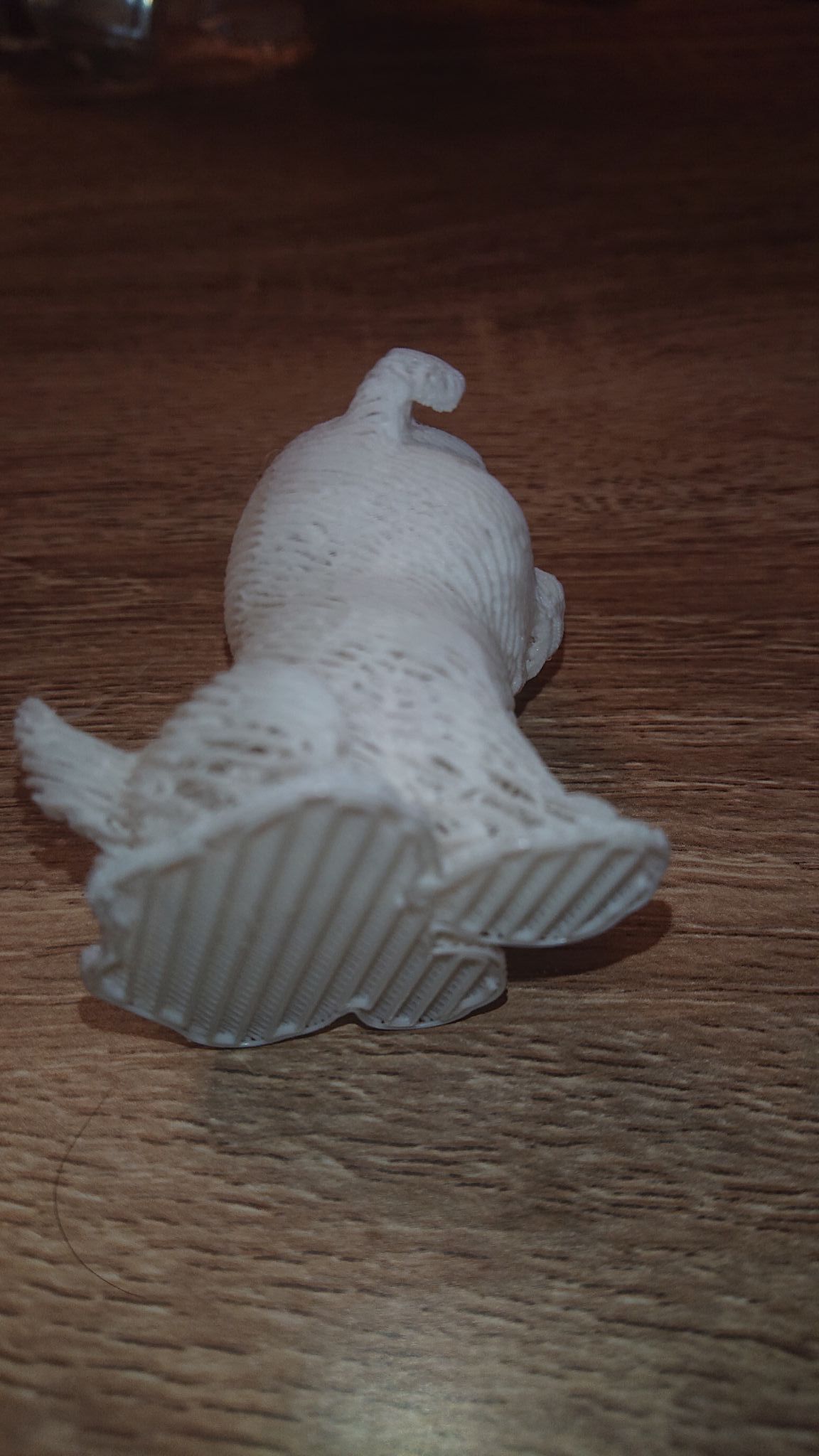

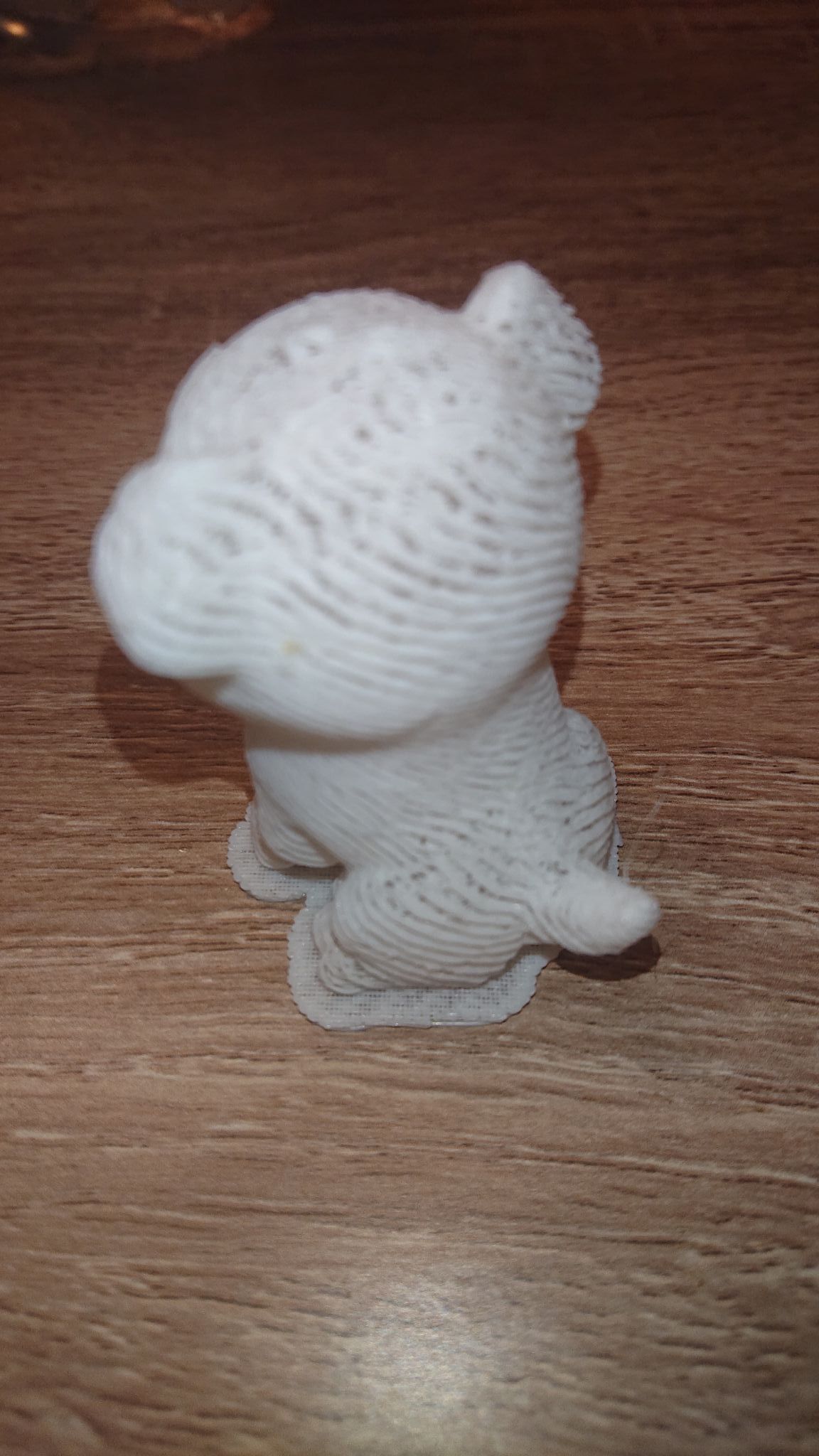

Il y a quelques jours je me suis procuré une CR-10. Après moultes problème d'impression sur les fichiers près installer dû à un manque d'adhérence, qui ont été régler en montant la température du plateau à 60 et en utilisant de la laque. Je fini par sortir quelque chose. Cependant la qualité d'impression est bizarre.
Je ne vois vraiment pas d'où vient le problèmeDSC_0134.thumb.JPG.effe6b33af6d49c6c1e4c4e44029b43e.JPGDSC_0136.thumb.JPG.e5a22dfa7c261067f04722223db081de.JPG, la machine est neuf, les paramètres conseiller suivie (185 pour la buse , 60 pour le plateau) et réglage du plateau avec la feuille fait et refait.
Savez-vous d'où ce problème provient et comment le régler svp ?
Salut, tu es en sous extrusion, il peut y avoir plusieurs cause, si la machine est neuve et que tu n’as rien touché d’un point de vue mécanique, essaie déjà de réimprimer en passant la température buse à 195 voire meme 200, 185 sur certains filaments c’est quand même la limite très basse.
Effectues la titi's procédure car probablement ta jonction PTFE/buse est mal faite et lis les tutos section creality du forum il y'a de bonnes chances que tu y trouves tes solutions.

Je regarderais dans le menu de la machine l'histoire du "E in mm3" ( extrusion volumétrique qui fait que au lieu d’extrudeur 1 mm de filament cela extrude 1 mm³ de filament quand on demande d’extrudeur une unité ... ) vérifier qu'il est bien sur "Off".
Le 19/06/2020 at 15:56, fran6p a dit :
Certains modèles de Creality (Ender 5 pro par exemple) permettent de régler l'extrusion du filament en mode «volumétrique»:
Dans ce cas, bien vérifier que le nombre de pas de l'extrudeur est 2,4 fois celui normalement déclaré dans le firmware (ex: firmware sans extrusion volumétrique de 93.0, avec extrusion volumétrique il faut passer cette valeur à 223,2) ou la meilleure solution, désactiver cette option en la passant à «off» afin d'utiliser le mode d'extrusion classique

Bonsoir,
Le problème été le paramétrage de l'extrusion. Je l'est mis en Off est l'impression c'est bien déroulées, je pense même que c'est a cause de ça que le filament adhéré pas bien au début. C'est un paramétrage qui ce remet à chaque fois que je l'allume, un peu chiant donc mais pas grave.
En tout cas un grand merci pour vos pistes et réponses c'est vraiment sympa surtout que je pouvais y passer la semaine 😂
il y a 25 minutes, Mell109 a dit :
Si tu parle bien de l'histoire de "E in mm3" qui est a "on" a l'allumage, il doit y avoir moyen après l'avoir mis sur "off" de demander de sauver les paramètres dans l'eeprom ( via le menu une histoire de "save parameters" ou de "save eeprom" l'équivalent d'un M500: Save Settings ) pour que cela soit mémorisé.
Sinon, en début de ton g-code de démarrage sous ton trancheur, rajouter une ligne avec la commande g-code  "M200 D0" pour désactiver l'extrusion volumétrique ( cf M200: Set Filament Diameter )
