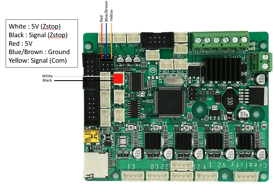

Que le Bltouch à l'allumage de l'imprimante fasse son auto-test (sortie / rétraction du palpeur deux fois) signifie seulement qu'il est bien alimenté (les câbles +V, GND et servo sont correctement branchés.
Pour qu'il agisse comme un interrupteur de fin de course, il faut que les deux autres câbles (souvent noir et blanc) soient branchés soit sur leur emplacement du connecteur dédié de la carte, soit sur un connecteur Zmin (Zmax ?) évidemment dans le bon sens (noir -> GND, blanc -> signal) ET que le firmware (Marlin) utilise la bonne déclaration sinon comme tu l'as constaté, ça ne fonctionne pas comme attendu.
Comme tu es repassé sur la carte d'origine, c'est laquelle ?

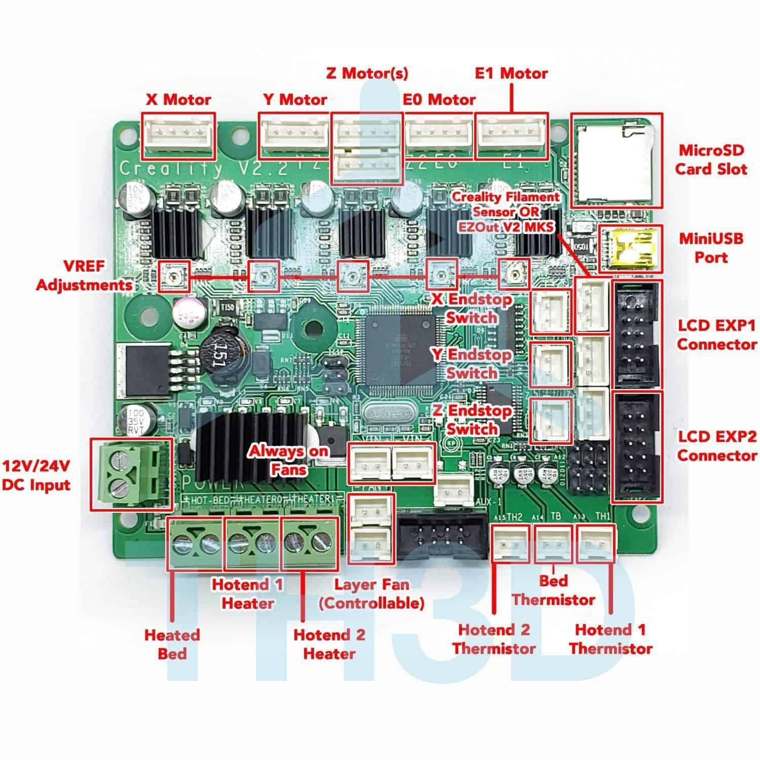

Cette carte ?
De mon stock d'images de cartes Creality, pour une V2.x, il n'y a pas de connecteur dédié au Bltouch, pour en connecter un il faut «ruser» 😉:
L'écran c'est le tactile d'origine (comme celui de la vidéo) ?
Les fichiers de configuration Marlin, version 2.1.2 existent pour la Ender 5 plus, pour la carte originelle et pour une SKR mini E3 (pour laquelle si l'on veut utiliser l'écran originel, il faut un câble spécial). Je te joins le zip des configurations uniquement pour la Ender5+ : Ender-5 Plus.zip

Pour le BLTouch j'ai repris le câblage d'origine avec le contact sur le Z-endstod et les 3 autres fils sur le bloc de pin à côté du port LCD2
https://www.instructables.com/BL-touch-Easy-Install-on-Creality-CR20-or-Ender-3/

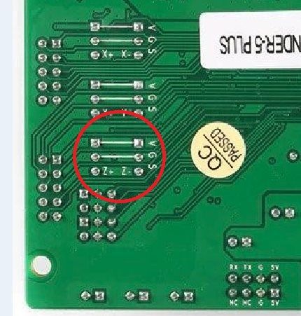

Pour la connexion du BLT en tant qu'endstop, les deux connecteurs Z peuvent être utilisés (le 2 broches ou le 3 broches) l'arrière du PCB indique à quoi chaque broche correspond (la prise à 3 broches possède le +V en plus) :
v2.2-endstop-Z-pcb-arriere.jpg.a933f8c61ec9f54645b3bbf4203afeb7.jpg  cnx-cm-v2.1-creality.png.a033870744f7a666de9e58ccb083a10b.png
Ah non je n'ai rien contre VSC ... la première vision que j'ai eu était pour compilé un Marlin pour la SKR et c'était pas une expérience agréable, mais bon je vais prendre mon courage à deux mains 😄
Sur la connectique BLTouch que j'ai, j'ai une fiche pour aller sur le connecteur 2 broches.
