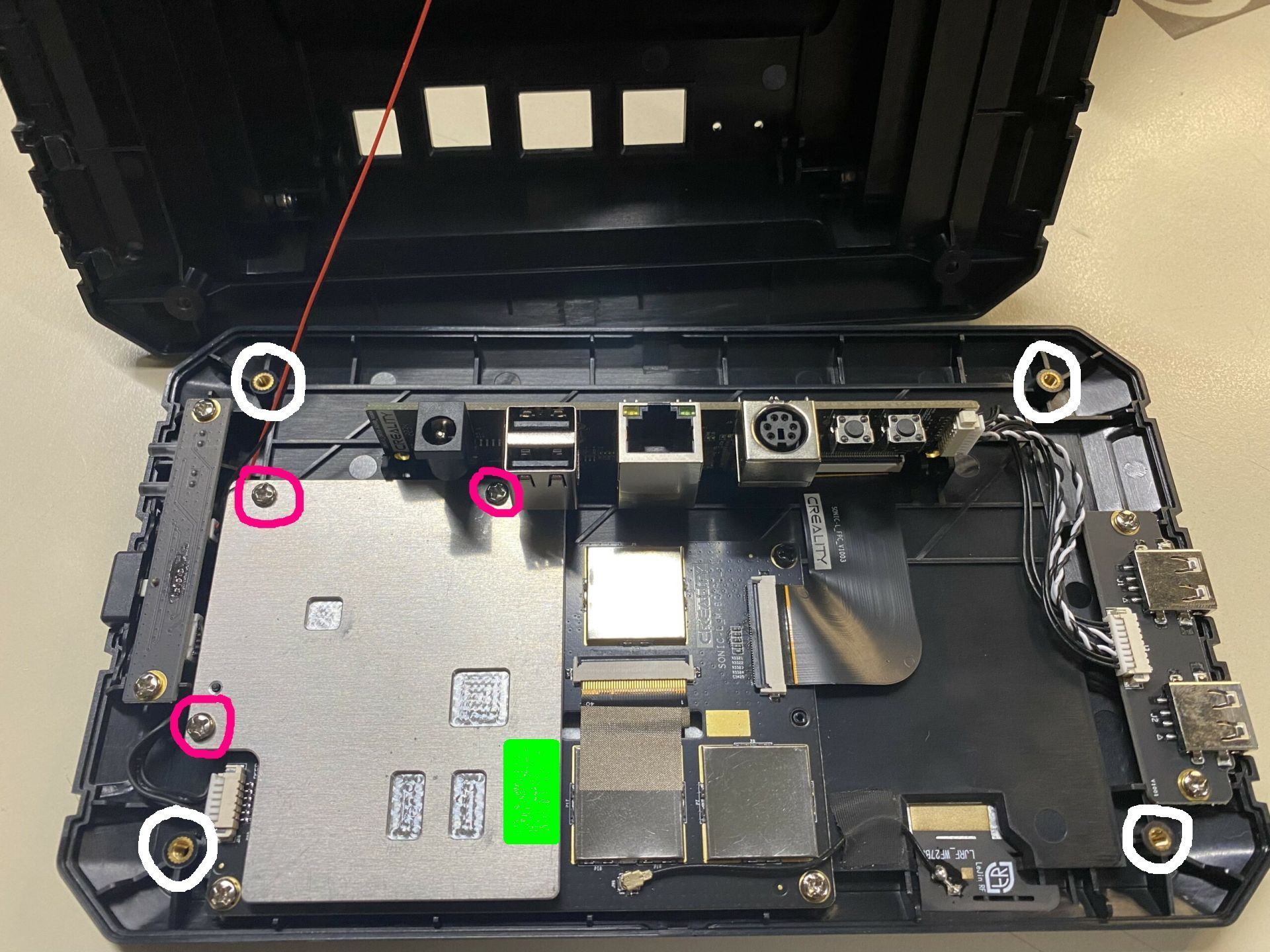

Je vais utiliser une photo du forum pour illustrer mon propos.
Entouré en blanc vous avez les inserts pour la fermeture du capot, c'est costaud pas de soucis de ce coté.
En rouge les 3 vis !! qui tiennent la plaque d'aluminium servant de "radiateur". Déjà un grossière erreur, la plaque est en porte à faux.
Mais ils ne pouvaient pas mettre de 4e vis en bas, le circuit principal est en-dessous, il aurait fallu créer un circuit avec un trou.
Cette plaque est emboutie, 4 bosselures correspondant au µP, à la ram et un circuit que je n'ai pu identifier.
Sous ces bosselures il y des petits morceaux de pâte thermique autocollante. Cette pâte doit normalement être pressée sur les circuits pour assurer le contact.
Vous voyez le problème des trois vis ?
Et encore, jusque là ça pourrait fonctionner, mal. Mais les 3 vis sont vissées dans trois simples trous en plastique sans inserts.
Les 3 vis, entourée donc en rouge, sont trop grosses ! elle ont éclaté le plastique et ne tiennent plus rien, surtout celle en bas à gauche.
Le résultat est que la plaque ne touche plus les circuits, ils chauffent, se mettent en protection et la machine plante.

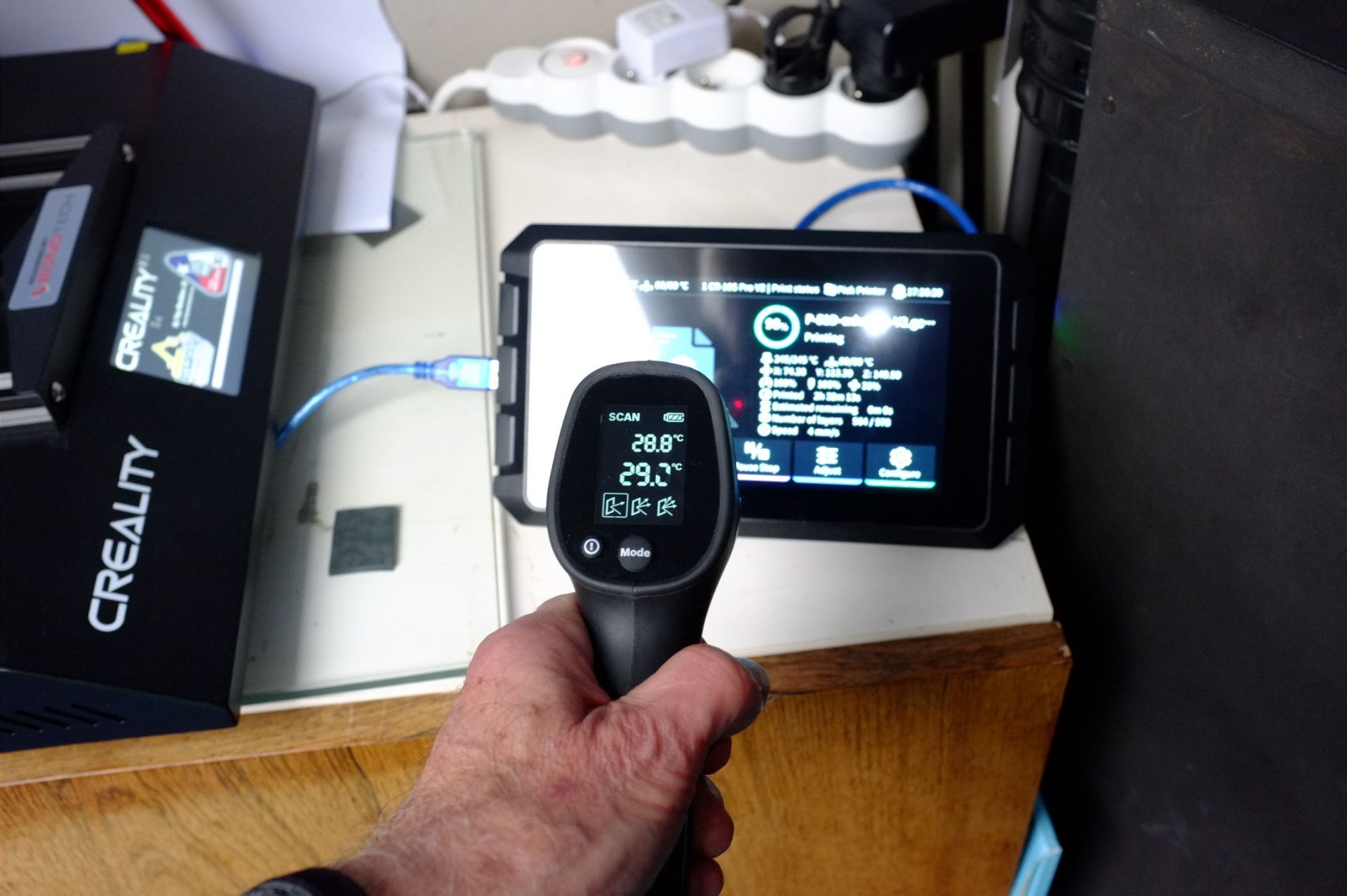

Boitier fermé, la température à l'avant de l'écran est de près de 48 degrés environ. Ce qui met le µP à plus de 70°.
La solution ? reconstituer le logement des vis. Pour ça il faut utiliser de la colle CA, une ou deux gouttes dans le trou de vis, resserrer les coté des trous délicatement avec une pince le temps que ça sèche.
Après séchage refixer la plaque, évidemment pas avec les vis d'origine, même cause, même effet.
Les vis en question sont des 3x6mm (3mm de diamètre), les remplacer par des 2,5x10mm, pas plus de 10mm de long.
Pour contrer le porte à faux j'ai rajouté un petit morceau de mousse avec du double face, genre tapis de sport, de 1cm d'épaisseur, en vert sur la photo.
On va légèrement appuyer dessus en refermant.
Je suis à moins de 30° écran allumé et environ 24° éteint, plus aucun plantage.

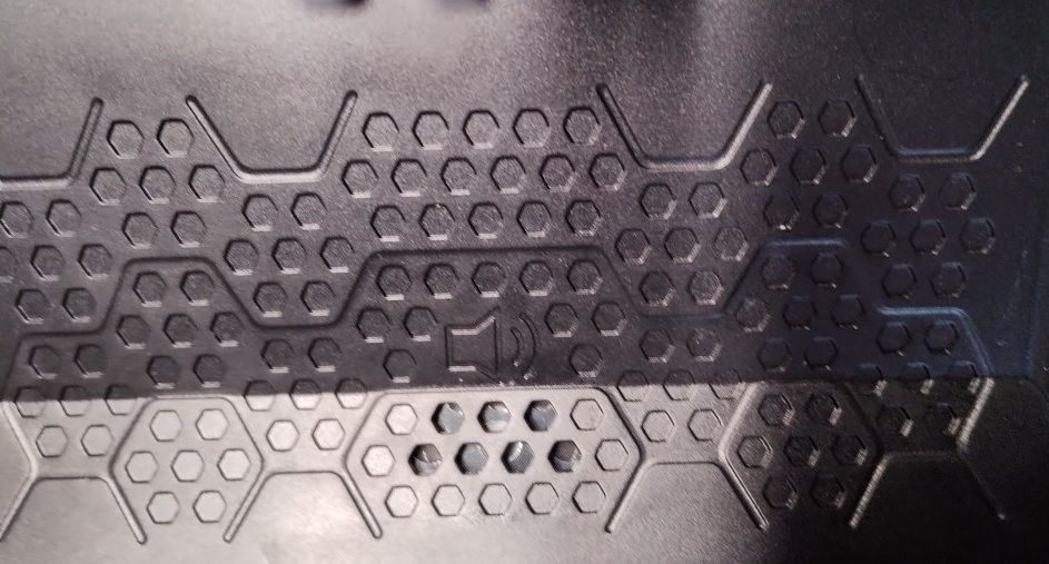

A noter qu'il n'y a aucune ouverture à l'arrière de l'appareil, les trous du HP sont obstrués par celui-ci, donc pas de circulation d'air.
Les calories générées restent et s'accumulent d'où l'emballement thermique.

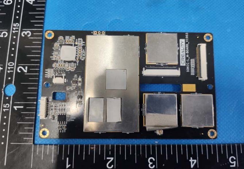

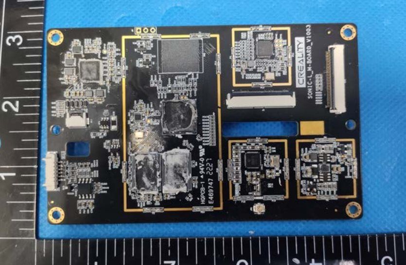

Pour avoir les images du contenu de cette tablette, comme elle émet des ondes (Wifi), Creality voulant la vendre sur le territoire américain, ils ont été obligé de passer par la case  certification de l'organisme régissant la FCC (au passage, pas trouvé (ou mal cherché 🤔) de demande identique de la part de Flsun pour son SpeederPad) 😉
La carte principale avec et sans radiateurs, une fois enlevé la plaque «sur-radiateur» :
Révélation
cm-radiateurs.jpg.26c844c3d54c779c183f996dc8c2c675.jpg  cm-sans-radiateurs.jpg.43ea563d72127c8578fa65135a37864e.jpg

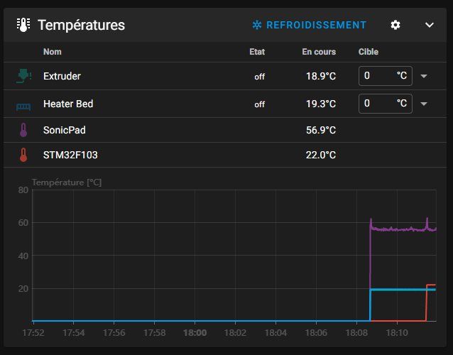

Le 06/03/2023 at 13:40, Funboard29 a dit :
et le MCU de l'imprimante.
Valable uniquement pour les cartes 32 bits à base de μcontrôleurs: ATSAM, ATSAMD, et STM32 => https://www.klipper3d.org/fr/Config_Reference.html#capteur-de-temperature-integre-au-microcontroleur
Chez moi avec :
#==================  Temperatures host + μcontroler =================
[temperature_sensor SonicPad]
sensor_type: temperature_host
min_temp: 10
max_temp: 75
[temperature_sensor STM32F103]
sensor_type: temperature_mcu
min_temp: 10
max_temp: 75
Ça affiche ceci :
<EDIT>
La même vue des températures, cette fois-ci affichée via «Obico» (ex Spaghetti Detective) installé sur mon SonicPad 😉

J'ai ajouté dans mon post plus haut, une vue des températures via Obico 😉
