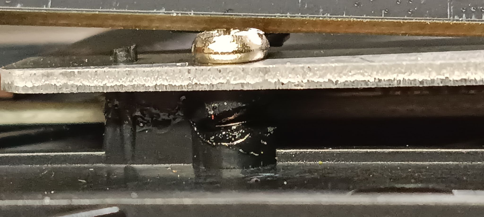

Merci pour ce fil @Funboard29 et bravo @zalman91 pour le capot arrière avec fan intégré. Je prends enfin le temps de déballer et de démonter le mien, commandé à peine plus d'une centaine de roros à l'occasion des dernières soldes d'été. Je commence donc par percer consciencieusement l'arrière avant de lui adjoindre pareillement un ventilateur 5V. Tout ça avant toute mise en service, comme il se doit avec ce fabriquant... 😒
Contrairement aux vôtres, mes puits de vis sont encore intacts. Mais le défaut de conception initial, concernant le 4e point de fixation manquant de la plaque de dissipation thermique, provoque bien un défaut de contact optimal, au moins avec ce qui semble être un des deux modules de RAM soudé à la CM... 🧐

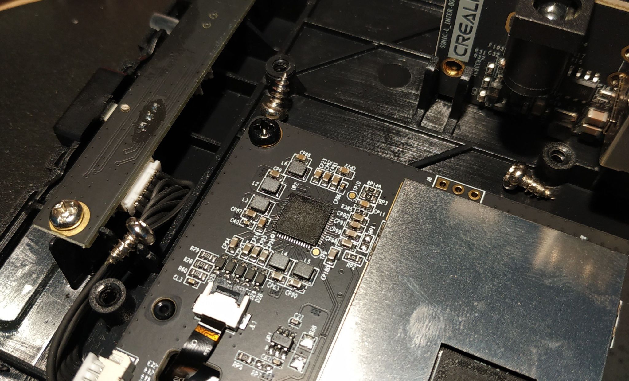

J'ai démonté le boitier, le capot arrière est tenu par quatre vis mécanique vissées dans des inserts laiton enchâssés dans le moulage du capot avant , retenez bien ce détail.
En faisant tourner le Pad sur une impression pour faire chauffer les circuits, je me suis aperçu que l'écran chauffait, comme déjà constaté, mais que la plaque d'alu qui fait office de "radiateur" était à peine tiède.
Bon, je suis désolé mais je n'ai pas eu le réflexe photo, j'en suis désolé.
Je vais utiliser une photo du forum pour illustrer mon propos.
Entouré en blanc vous avez les inserts pour la fermeture du capot, c'est costaud pas de soucis de ce coté.
En rouge les 3 vis !! qui tiennent la plaque d'aluminium servant de "radiateur". Déjà un grossière erreur, la plaque est en porte à faux.
Mais ils ne pouvaient pas mettre de 4e vis en bas, le circuit principal est en-dessous, il aurait fallu créer un circuit avec un trou.
Cette plaque est emboutie, 4 bosselures correspondant au µP, à la ram et un circuit que je n'ai pu identifier.
Sous ces bosselures il y des petits morceaux de pâte thermique autocollante. Cette pâte doit normalement être pressée sur les circuits pour assurer le contact.
Vous voyez le problème des trois vis ?

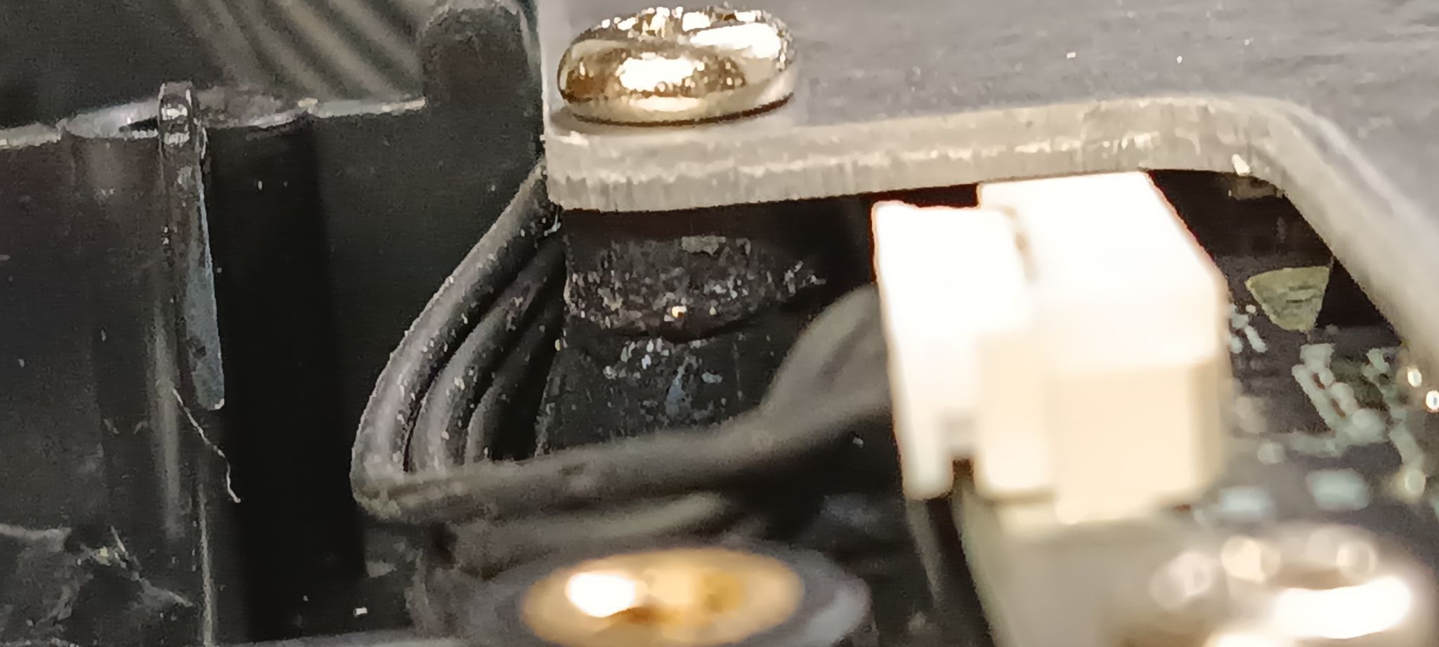

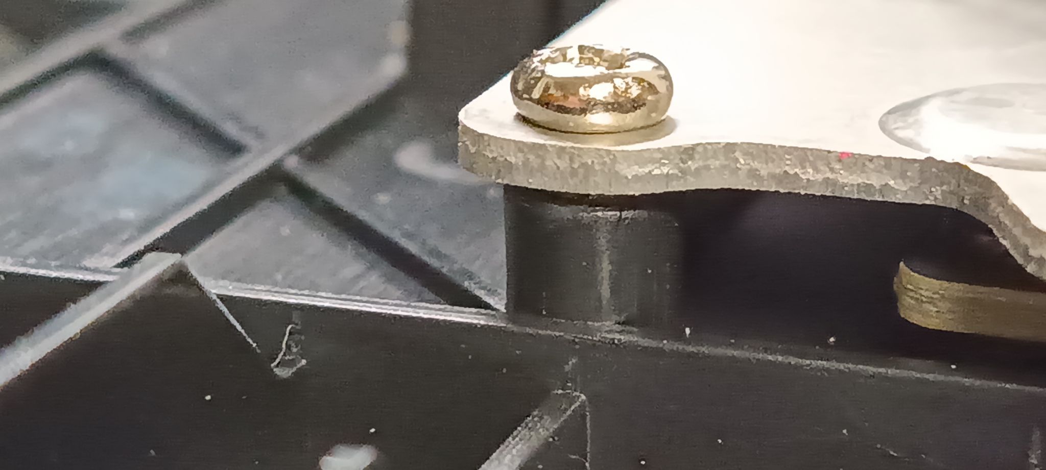

Et encore, jusque là ça pourrait fonctionner, mal. Mais les 3 vis sont vissées dans trois simples trous en plastique sans inserts.
Les 3 vis, entourée donc en rouge, sont trop grosses ! elle ont éclaté le plastique et ne tiennent plus rien, surtout celle en bas à gauche.
Le résultat est que la plaque ne touche plus les circuits, ils chauffent, se mettent en protection et la machine plante.
Boitier fermé, la température à l'avant de l'écran est de près de 48 degrés environ. Ce qui met le µP à plus de 70°.
La solution ? reconstituer le logement des vis. Pour ça il faut utiliser de la colle CA, une ou deux gouttes dans le trou de vis, resserrer les coté des trous délicatement avec une pince le temps que ça sèche.
Après séchage refixer la plaque, évidemment pas avec les vis d'origine, même cause, même effet.
Les vis en question sont des 3x6mm (3mm de diamètre), les remplacer par des 2,5x10mm, pas plus de 10mm de long.
Pour contrer le porte à faux j'ai rajouté un petit morceau de mousse avec du double face, genre tapis de sport, de 1cm d'épaisseur, en vert sur la photo.
On va légèrement appuyer dessus en refermant.
Je suis à moins de 30° écran allumé et environ 24° éteint, plus aucun plantage.

je suis de suite tombé de ma chaise. mon dissipateur thermique ne tenait plus qu'a un fil, ou une des trois pattes (vis) j'ai retiré la vis restante et tous le smorceaux de plastiques sont tombé sur ma table. j'ai pu comme vous pouvez le constater sur les photos recoller les deux pattes cassées, la troisiéme étant aussi sur le point de se rompre je l'ai consolidé de l'intérieur avec de la cyano industrielle (me faudra casser si je dois retirer le dissipateur)
ca à refonctionné. mais maintenant je me retrouve avec un autre soucis pour lequel je n'ai pas encore trouver de solution.
