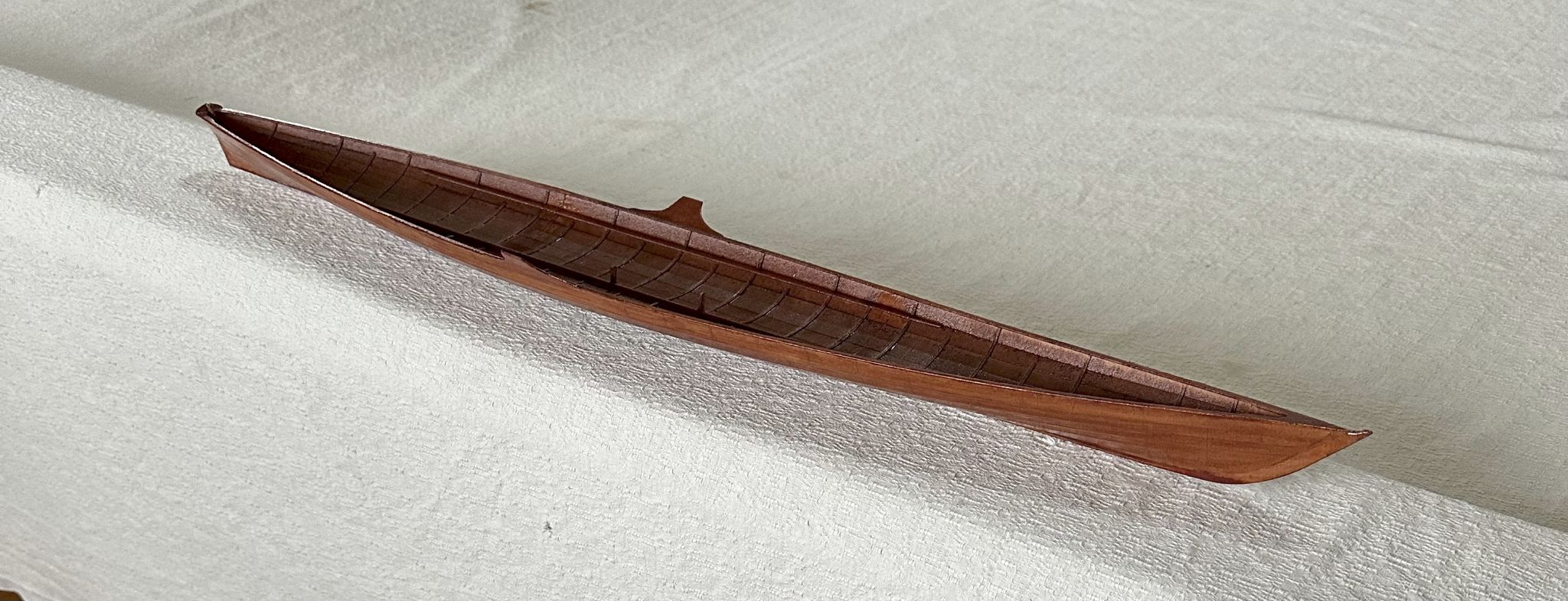

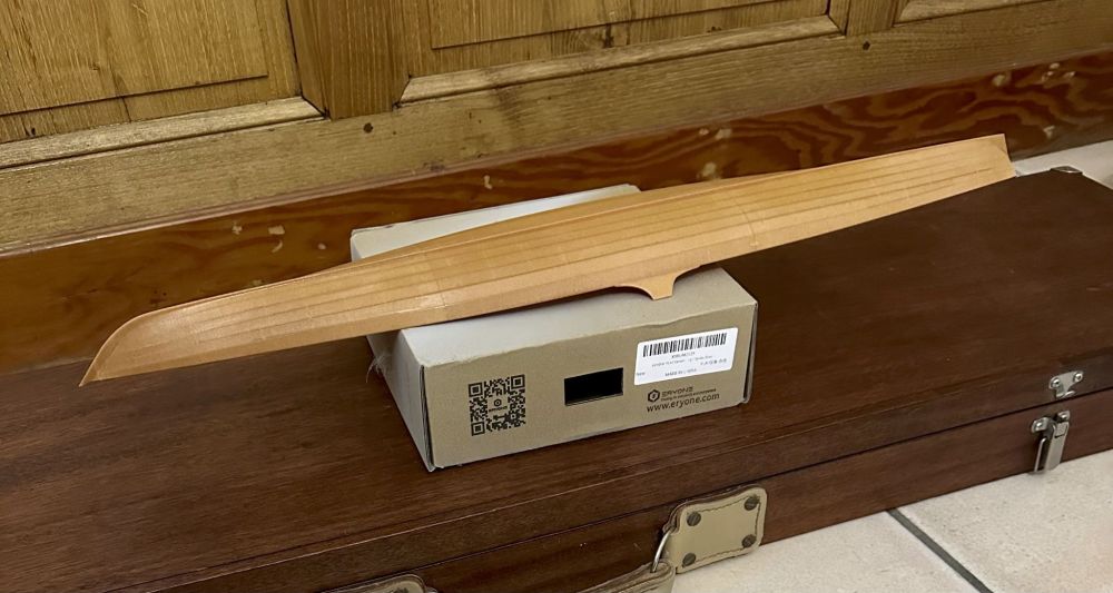

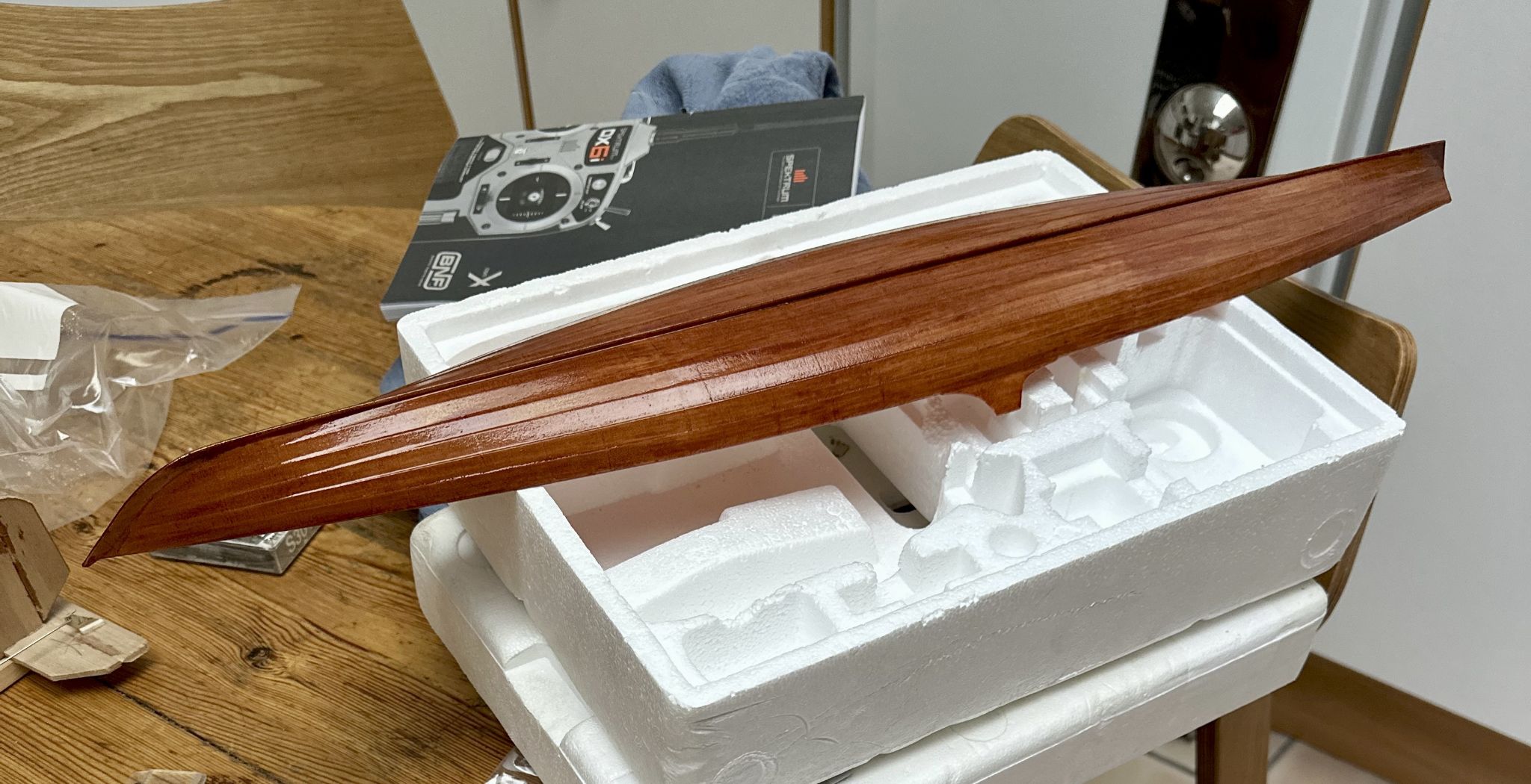

PatDz Posté(e) Février 22, 2023 Posté(e) Février 22, 2023 Bonjour, j'imprime à l'échelle 1/10 pour un modèle réduit de ma yole Nana, construite en acajou vernis vers 1900, soit 70 cm en 3 sections; . J'ai acheté du filament bois formfutura, deux couleurs; "acajou" en fait rosé, et pin, beige clair. Le filament rosé imprime potablement, mais le rendu de surface est plutôt rugueux. Le filament pin est une catastrophe, très mauvaise adhérence entre les couches, et aspect de surface papier de verre gros grain. Buse 0,4 couche 0,2 (0,12 c'est pareil mais plus lent) différentes températures essayés de 200 à 220. A 220 ça commence à cramer. Plateau à 60°, pas de souci d'adhérence. En ponçant le filament acajou on obtient une surface acceptable, un vernis teinté rend ça OK après plusieurs couches, et plusieurs ponçage. A l'intérieur de la coque les détails et membrures rendent le ponçage impossible, et plusieurs couches de vernis ne changent pas grand chose à l'aspect rugueux. La même impression avec un PLA classique donne un résultat très bon, bien lisse. Quelqu'un a t'il un PLA bois à recommander? Sachant que ça semble se vernir assez facilement la couleur peut être claire, je cherche surtout un aspect de surface qui n'exige pas un ponçage. Pour info je joins trois photos: brut après collage des trois morceaux, coque vernis 4 couches, intérieur vernis 3 couches. Merci de vos avis 2

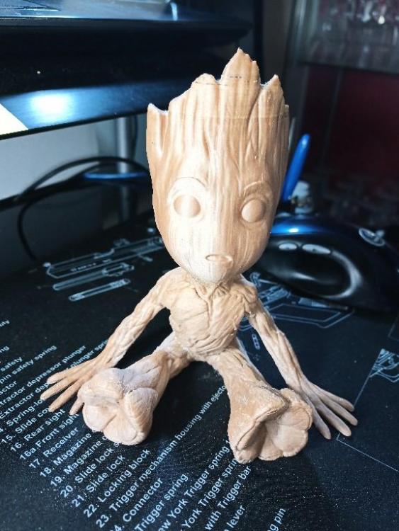

mch Posté(e) Février 24, 2023 Posté(e) Février 24, 2023 Bonjour, J'ai utilisé le Formfutura EasyWood Coco, et en effet il n'a rien de easy. Je le trouve très cassant. J'ai utilisé un autre filament dont la marque à disparu. Le rendu est moins rugueux que le Formfutura, mais aussi assez compliqué à imprimer. Pour être moins rugueux, il contient moins de fibre, le rendu reste sympathique mais tout de même moins "bois". Je n'ai poncé aucun des deux donc je ne peux pas faire de comparaison après-fabrication (post-processing).

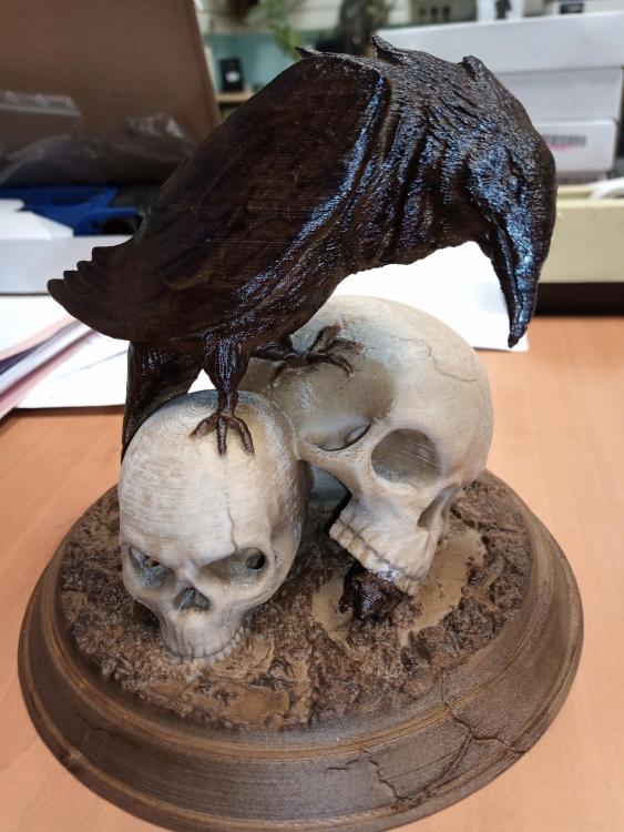

Ironblue Posté(e) Février 24, 2023 Posté(e) Février 24, 2023 (modifié) J'ai utilisée du Tianse qui était facile à imprimer (pas mal de stringing) et il n'était pas si rugueux que ça bon c'était pas lisse comme du pla standard. après léger ponçage et teinture comme je n'ai pas réussi à retrouver cette marque, j'ai essayée celui de chez grossiste3d et c'est la même qualité. Modifié (le) Février 24, 2023 par Ironblue
