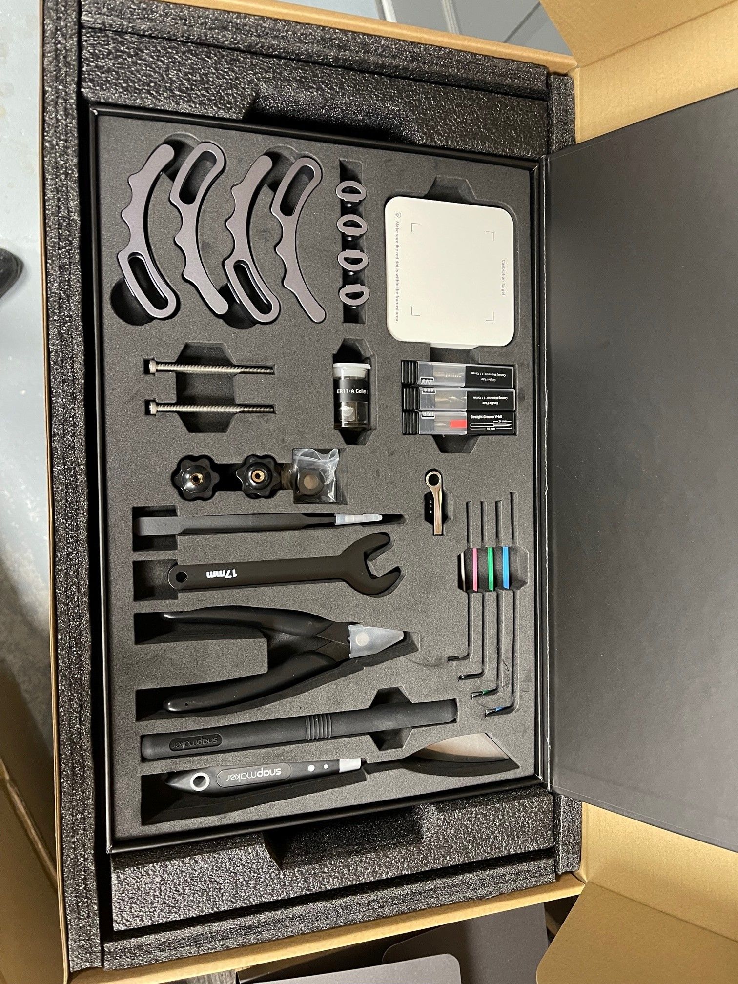

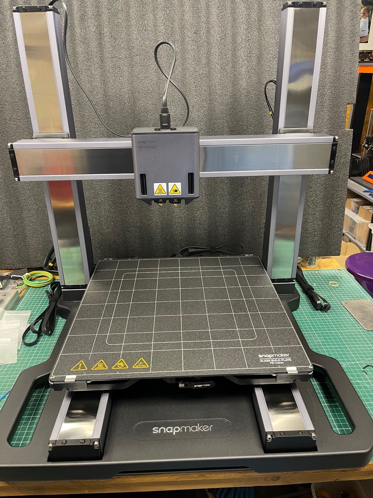

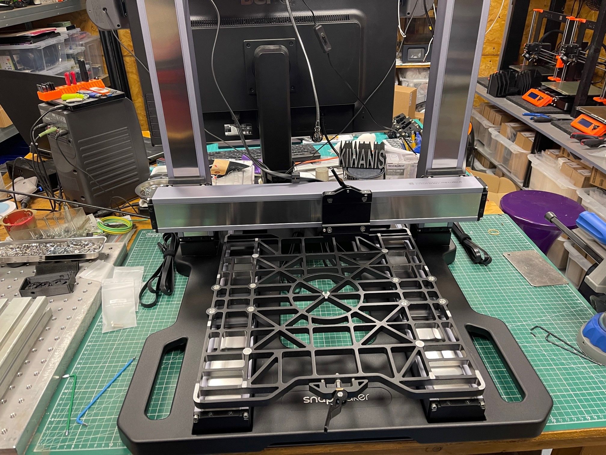

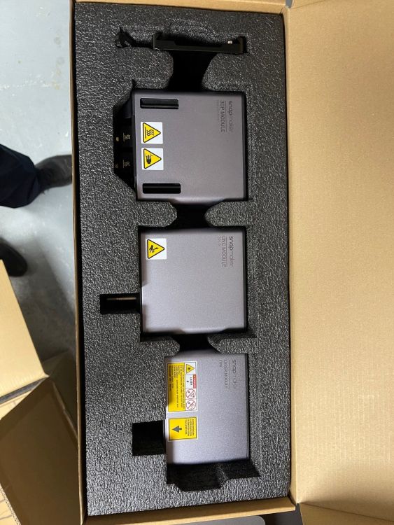

divers Posté(e) Février 22, 2023 Posté(e) Février 22, 2023 (modifié) Sitôt livrée, sitôt déballée. Les différents éléments sont très bien emballés dans des cartons numérotés avec en plus des dessins de leur contenu. Les éléments sont incrustés dans des alvéoles en PE expansé noir. EMBALLAGE 10 / 10 Le manuel est superbe, noir mat format A4 avec une photo et le titre en argenté brillant du plus bel effet (cela donne envie de le lire). A l'intérieur, 168 pages couleur sur papier glacé c'est qualitatif. Les photos et explications sont précises et faciles à suivre. En fin de manuel, il y a les notices d'utilisation des trois têtes (FDM, Laser et CNC) MANUEL 9 / 10 (j'aurais aimé qu'il soit en français, mais on le trouve sur le site et il est facile de le traduire avec un petit logiciel). L'assemblage est très agréable pour un mécanicien, des éléments lourds en alu avec des positionnements par pions de centrage en acier, les surfaces de contact sont usinées après traitement de surface et les vis sont des CHC M5 bien réparties (je n'ai pas eu l'impression de monter un jouet). Temps de montage environ trois heures à une allure de sénateur. MONTAGE 10 / 10 Les différents plateaux. En premier il y a le plateau alu alvéolé de référence avec son dispositif de bridage (épaisseur 13 mm) fixé sur les deux unités linéaires en Y. Ensuite on positionne le plateau pour l'impression WOUAAHHHH c'est du massif 4 kg (un plateau Alu alvéolé de 9 mm avec un plateau en verre de 4 mm avec PEI sur une face). J'ai controlé la planéité (la diagonale mesure 580 mm) je suis à moins de 0,06 mm ma feuille de contrôle. Le plateau pour l'usinage est en MDF de 12 mm avec 46 inserts métalliques taraudés, c'est propre. Le plateau pour la découpe laser est constitué de deux profilés Alu de 200 mm de largeur assemblés vissés. Il y a 18 rainures longitudinales pour des vis M6. LES PLATEAUX 10 / 10 Le changement de fonction. J'avais lu sur le site qu'il était facile et rapide, mais j'avais un doute car c'est toujours facile sur les pubs et la réalité est souvent tout autre. Et bien là c'est vraiment ultra rapide (moins d'une minute), sans outil et précis. CHANGEMENT 10 / 10 (j'ai testé les trois montages) L'unité de commande est vraiment très belle en Alu brossé avec en face avant un écran tactile couleur de 8 pouces légèrement incliné bien protégé et un gros arrêt d'urgence au dessus. Toute la connectique est à l'arrière du boitier, Poids du bestiau : 4,40 Kg (je ne sais pas ce qu'ils ont mis à l'intérieur) Je ne note pas car je ne l'ai pas encore allumé. Quelques photos : Globalement je suis très agréablement surpris par cette première partie(ce qui ne m'arrive pas souvent) La suite bientôt. Modifié (le) Février 22, 2023 par divers 7 1

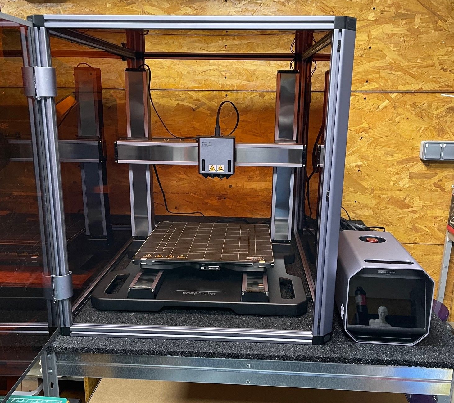

divers Posté(e) Mars 3, 2023 Auteur Posté(e) Mars 3, 2023 L'assemblage du coffret de protection est dans le même esprit que l'imprimante. Une structure en profilés Alu anodisés avec des angles en alu injecté. Toute la visserie est prétraitée avec un frein filet bleu (déposé en usine). Les joints étanchéité des panneaux sont efficaces et facile à poser. Seul défaut constaté, la porte étant légèrement voilée les deux aimants (haut et bas) n'arrivent pas à bien la plaquer sur tout son périmètre. COFFRET 9 / 10 En dessous de l'ensemble, Coffret et machine, j'ai mis quatre tapis anti-vribration (60x60 cm) pour machine à laver (prix total: 40€). 3
Yellow T-pot Posté(e) Mars 3, 2023 Posté(e) Mars 3, 2023 il y a une heure, divers a dit : En dessous de l'ensemble, Coffret et machine, j'ai mis quatre tapis anti-vribration (60x60 cm) pour machine à laver L'idée est bonne pour le coté vibratoire, à mon sens moins pour le nettoyage en mode CNC où la poussière va se loger dans les alvéoles ouvertes de la mousse. Je vois plus une plaque de médium ou de contre-plaqué aux dimensions du caisson sur la mousse et dessus le caisson et la machine équipée de patins caoutchouc.
divers Posté(e) Mars 3, 2023 Auteur Posté(e) Mars 3, 2023 Tu as raison, je n’ai pas pensé à la sciure, je vais ajouter une feuille souple lisse au dessus.

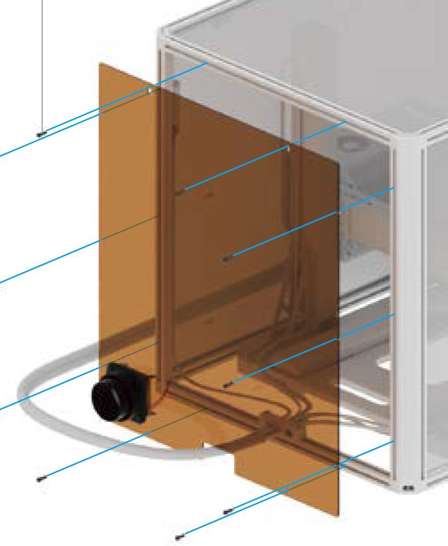

divers Posté(e) Mars 3, 2023 Auteur Posté(e) Mars 3, 2023 Câblage des axes, tête, plateau et accessoires (éclairage, ventilo, sécurité porte). C'est correct mais sans plus, heureusement c'est bien expliqué, mais les images ne sont pas toujours le reflet de la réalité. Lorsque l'on suit les passages de câbles et que l'on met l'ensemble sous la gaine à fermeture éclair, on arrive au boitier de commande avec des longueurs de câbles très différentes (presque un mètre). Bon ce n'est pas dramatique, on en cache une partie dans la gaine, mais ce n'est pas logique. (chaque câble étant clairement identifié, si vous vous trompé vous pourrez vous mettre une baffe avec la main droite cela fait plus mal). Je pense que quelques points de fixations intermédiaire des câbles améliorerait la sécurité lors des mouvements. CABLAGE 8 / 10 (et je suis gentil) Montage de la plaque arrière du coffret. Alors qu'il y a des joints d'étanchéité sur chaque face, l'arrière est le parent pauvre de l'assemblage (je pense que le gars du B.E. en avait raz le bol et donc il est allé au plus simple, se disant que l'on ne regarde pas derrière la bécane, et bien c'est mal nous connaitre mon ptit gars). un petit joint autocollant plat en mousse aurait suffit à mon bonheur (solution pas chère et suffisante. PLAQUE ARRIERE 5 / 10 bâclé par rapport au reste de l'assemblage.
divers Posté(e) Mars 18, 2023 Auteur Posté(e) Mars 18, 2023 (modifié) Le purificateur d'air. Je l'ai enfin reçu, je pensais trouver un truc en plastique (que je trouvais trop cher), mais en réalité, c'est un très beau boitier massif en alu brossé (poids: 8,5 Kg, c'est du lourd), il est pilotable directement par l'unité centrale avec plusieurs vitesses et une indication du niveau de saturation. Il se lance automatique lorsque vous utilisez le laser. Le Purificateur 9/10 (un point en moins pour le tarif élevé). Détail important: Grosse aspiration égale = = = = = = = = Gros bruit. Vous ne pourrez pas bosser sur un ordi en étant à coté de la bécane lorsque vous faites de la gravure laser, sauf pour les plus anciens en coupant leurs sonotones (je ne donnerais pas les noms des retraités) Modifié (le) Mars 18, 2023 par divers 1
