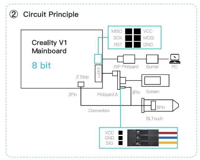

seb51 Posté(e) Février 22, 2023 Posté(e) Février 22, 2023 (modifié) Bonjour à tous. Je recherche la bonne méthode pour le montage d'un BL touch (clone de chine) sur mon ENDER 3. ma carte mère est une V1.1.4 donc 8bits , aussi j'ai déja un programmateur USB ISP et si j'ai bien compris il y aurais des branchements miso , mosi , etc... a faire pour flasher le bootloader? ensuite quel firmware utilisé pour ma carte mère et faire fonctionner ce BL TOUCH ? aussi je n'ai pas adaptateur qui se branche sur la nappe de l'écran donc je vais devoir branché directement sur la nappe pour le + , GND et signal. voila donc je fait appel a vous pour toutes les infos et pouvoir faire la manip correctement. Merci à tous. Modifié (le) Février 22, 2023 par seb51
pommeverte Posté(e) Février 23, 2023 Posté(e) Février 23, 2023 Salut, Pour installer le bootloader, si il n'est pas déjà présent, tu peux suivre ce tuto. pour le firmware, que tu pourras flasher en suivant ce tuto, tu as celui-ci si tu as des pilotes de moteur TMC2208: firmwareV1_TMC2208.hex celui-là si tu as des A4988: firmwareV2_A4988.hex Si tu ne sais pas, alors il suffit de flasher le 1er et de voir si les moteurs tournent dans le bon sens. Si ce n'est pas le cas, alors tu testes le 2nd firmware. Il y a 19 heures, seb51 a dit : je n'ai pas adaptateur qui se branche sur la nappe de l'écran donc je vais devoir branché directement sur la nappe pour le + , GND et signal. pourquoi n'en achètes-tu pas un ici par exemple?

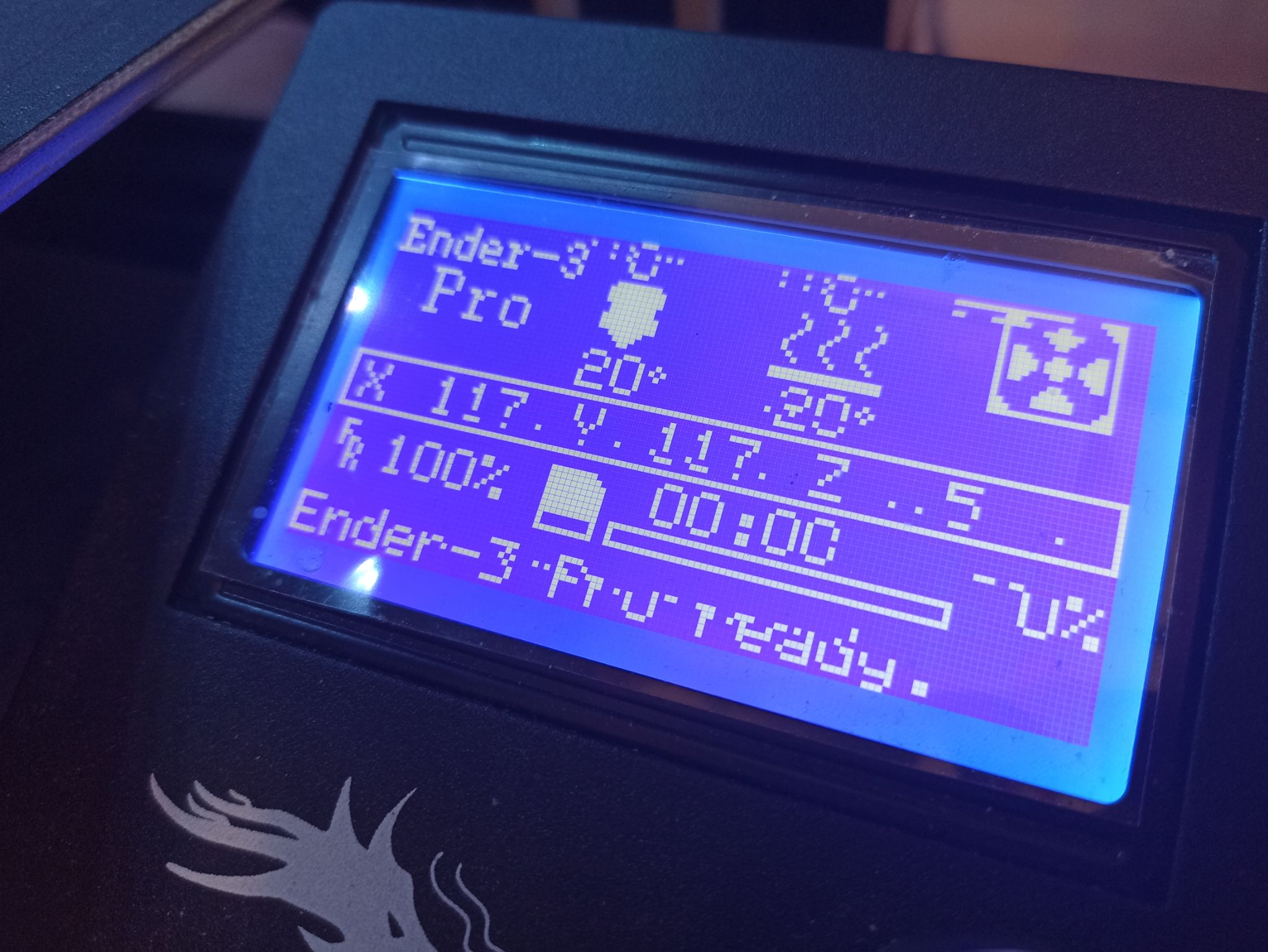

seb51 Posté(e) Mars 1, 2023 Auteur Posté(e) Mars 1, 2023 (modifié) bonsoir , bon après la tentative de flashage de mon ender 3, j’obtiens un écran bleu avec une erreur : flash vérify error at:0h donc le flashage a raté et l'imprimante ne répond plus. Modifié (le) Mars 1, 2023 par seb51

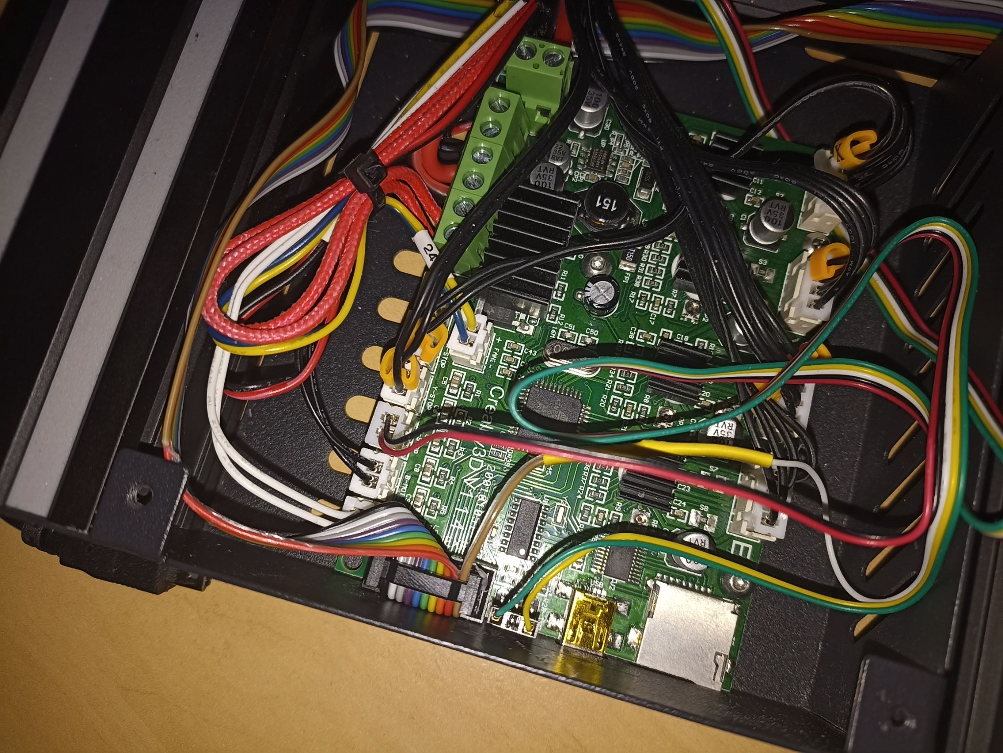

pommeverte Posté(e) Mars 2, 2023 Posté(e) Mars 2, 2023 Salut, Quel firmware as-tu flashé finalement? un de ceux que j'ai proposé? As-tu une/des photos de ton câblage perso du 3Dtouch ? branchement sur la carte-mère, ordre des fils à l'entrée du 3DTouch,... Il y a 3 heures, seb51 a dit : le capteur ne répond pas lorsque la tige arrive en buté sur le plateau est-ce que la touche sort au moins?
seb51 Posté(e) Mars 2, 2023 Auteur Posté(e) Mars 2, 2023 (modifié) Il y a 3 heures, pommeverte a dit : Salut, Quel firmware as-tu flashé finalement? un de ceux que j'ai proposé? As-tu une/des photos de ton câblage perso du 3Dtouch ? branchement sur la carte-mère, ordre des fils à l'entrée du 3DTouch,... est-ce que la touche sort au moins? salut , plusieurs firmware d'éssayé donc des 1.1.6 bl touch qui sont normalement prévu pour faire fonctionné un bl touch ,version HEX car je ne peux utilisé des fichiers BIN visiblement pour ender 3 avec carte mère plus récentes , j'ai bien suivi , repérer et revérifié le cablage , 5V +GND sur VCC et GND du port ISP de la carte mère , SIGNAL sur pin 27 de la nappe écran , vu que je n'ai pas d'adaptateur fournis c'est branché en direct mais cela reviens au même , ensuite rouge et noir Z et GND du Z stop directement a la place du connecteur de Z stop d'origine sur la carte mère, lors de la demande sur l'écran de l'auto home la tête se déplace au centre du plateau la touche monte et descend , la tête descend pour venir palper le plateau mais la tête ne s’arrête pas quand la touche est en contact avec la plateau. il y aurais une histoire qu'il faudrait enlevé le condensateur C7 sur la CM 1.1.4 mais qui ne serais plus a faire avec les version firmware pour BL touche en V3 , a confirmer ? peux être que le problème viendrais de ça ou bien le capteur serais défectueux ? nouvel essais avec le contacteur poussoir du Z stop d'origine , la tête remonte bien a chaque impulsion , donc c'est au niveau du BL touch qui ne prend pas en compte la touche de l'aiguille (contact plateau ) BL touch défectueux ? Modifié (le) Mars 2, 2023 par seb51
pommeverte Posté(e) Mars 2, 2023 Posté(e) Mars 2, 2023 Il y a 5 heures, seb51 a dit : il y aurais une histoire qu'il faudrait enlevé le condensateur C7 sur la CM 1.1.4 mais qui ne serait plus à faire avec les version firmware pour BL touche en V3 , a confirmer ? Antclabs le préconise aussi pour les versions récentes du BLTouch (voir cette page). Mais cette modif est faite pour améliorer la précision du XXtouch. Dans ton cas, il semble que le 3Dtouch soit défectueux . Pour en revenir à mon firmware, si tu n'as pas pu l'utiliser, c'est peut-être parce qu'il était trop volumineux. Est-ce que tu peux tester celui-ci qui occupe moins de 98% de la mémoire: firmwareV3_A4988.hex Si tu parviens à le flasher correctement, il faudra initialiser l'eeprom (menu control-> init eeprom). D'ailleurs, est-ce que tu as pensé le faire avec ton firmware actuel? Ensuite, il faudrait envoyer le Gcode M43 S dans Pronterface par exemple (voir ce message pour plus de détails), installé sur un ordinateur relié en USB à l'imprimante. Si la réponse se termine par un "BLTouch V3.1 detected", alors le 3Dtouch sera fonctionnel.

Kteyyy Posté(e) il y a 16 heures Posté(e) il y a 16 heures Hey salut je suis dans la meme panade avec la 1.1.4 et le 3d touch sauf que moi j’en suis ai flash avec résultat ecran bleu As tu trouver un solution ? si tu as le firmware en hex je suis preneur
