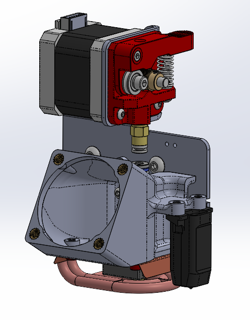

Comme certains l'ont vu, j'ai commencé à concevoir et fabriquer un système de refroidissement type Berdair sur mon Ender 5.
Ce système doit répondre à 2 besoins
  • Améliorer de manière significative la qualité de refroidissement de mes prints pour pouvoir améliorer mes vitesses d'impressions
  • Améliorer le confort acoustique de mon système de refroidissement
Comme évoqué dans un précédent sujet, "qui peut le plus peut encore plus", donc dans le délire, je suis parti sur un Berdair avec 2 pompes et 2 diffuseur concentrique.
Dans le WIP de ma machine, j'ai commencé à créer le bloc de refroidissement qui supportera le ventilateur du heatbreack qui passe de 40x40x10 a un 50x50x15 en 24V.
le CR touch passe de l'autre coté et j'ai rajouté entre la hotend et le heatbreack un pare chaleur en tôle fine (cuivre de 1mm) sur lequel souffle direct le ventilo de 50 ce qui devrait grandement limité l'apport thermique vers le haut et protéger le CR touch.

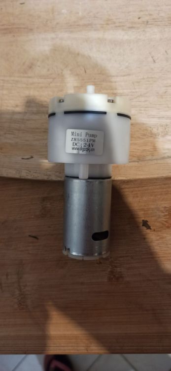

Je ne comprends pas ce que sont les "pompes" ? Les ventilateurs en 24V ?

Alors dans l'ordre, @Lidocain777, j'ai choisi berdair parce que le concept de soufflante déportée me plaisait et permettait d'avoir une tête compacte..
Le choix du 5015,cest surtout parce que mon 4010 ne m'a par 2 fois pas protégé d'un ptfe qui chauffe trop, d'où le fait de passer plus gros.
@KpDp_3D, en mettant une résistance pour régler l'intensité sur l'input, un arduino peut lire une entrée PWM en direct, l'optocoupleur est pour gérer la sortie.. Pour la pompe, c'est parce que on est sur une pompe à membrane et non un ventilo sur les berdair.

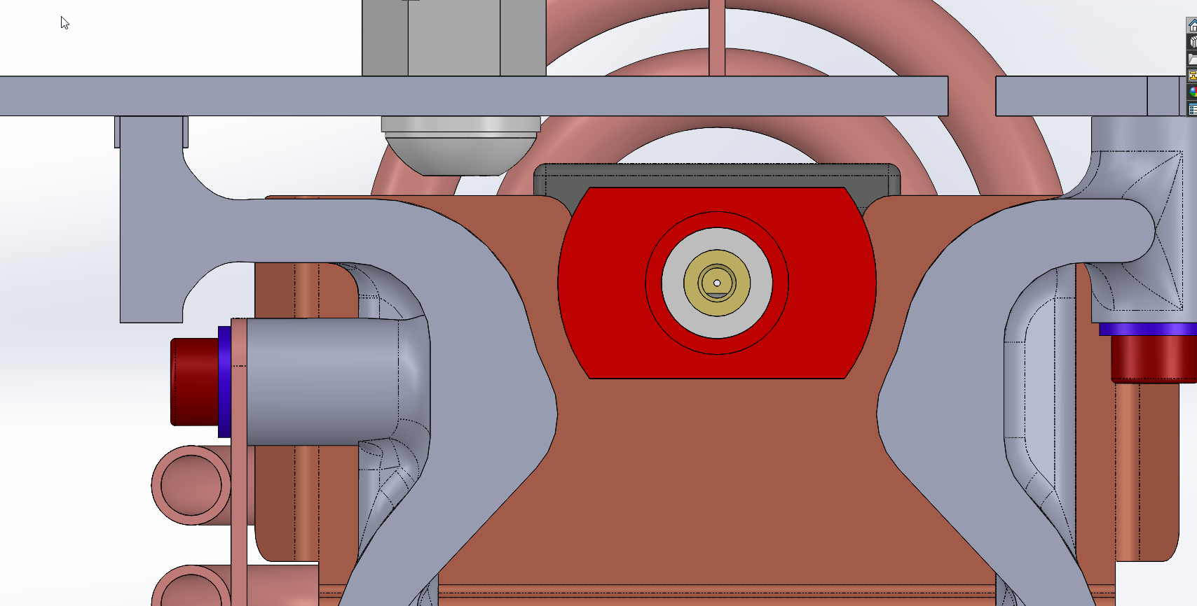

Salut à tous,
ça avance tranquillement, le ventilo est commandé, et les outillages pour le cintrage du tube et le pliage de la tôle sont terminés (enfin l'impression).

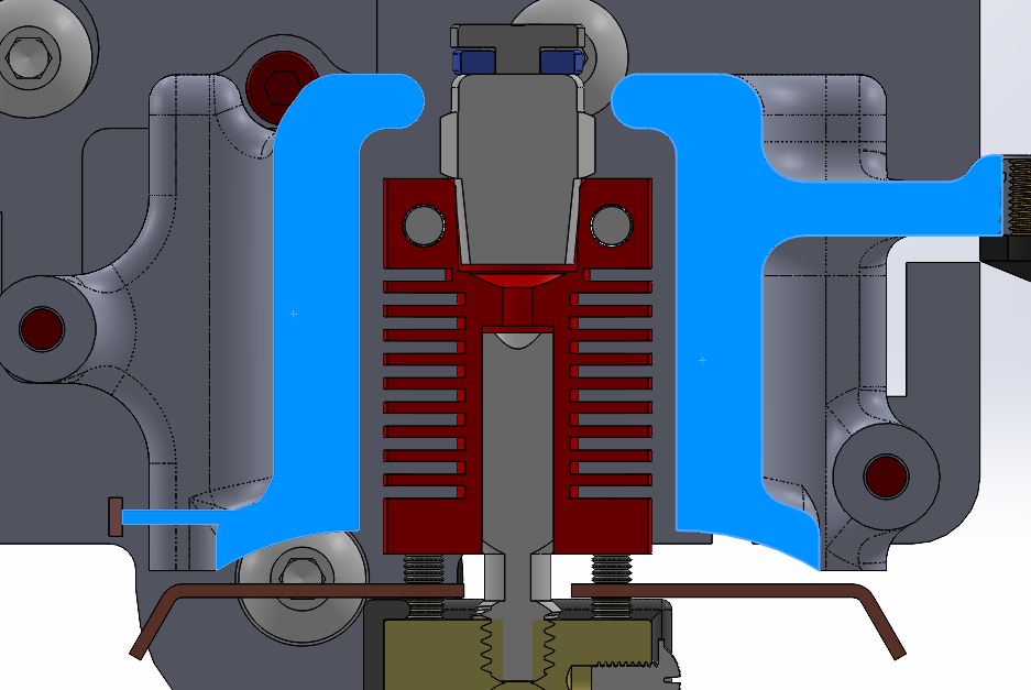

j'ai une question pour vous, je suis en train de valider les fonctions de mon boitier, et j'aurais voulu votre avis.
La partie grise est la pièce imprimée et la partie rouge est le radiateur. j'ai ici un jeu de 2mm, est-ce trop, pas assez ?
Voici une coupe qui présente le flux de face.
ce flux de refroidissement vous parait comment.
merci d'avance

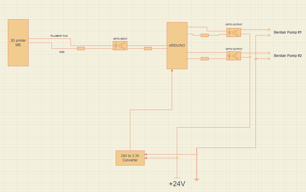

Surtout, depuis la semaine dernière, je suis en train de travailler sur la partie commande. comme évoqué, je récup le signal +24V du port PWM fan de la carte mère.
il s'agit de puissance que je dois convertir en signal 3.3V pour rentrer dans un INPUT digital de l'arduino derrière, j'ai 2 optocoupleurs qui recrée le signal PWM en +24V pour les 2 pompes.
Dans l'ordre des choses pas simples à valider.
  1. Valider que le signal PWM sous marlin par défaut est bien à 500Hz;
  2. Valider que ajouter des résistances pour limiter le courant entre 10 et 20mA sur entrée et sortie est acceptable;
    1. **EDIT** 15mA max par IO sur nano every
  3. Valider que la bibliothèque Arduino PWM frequency library fonctionne sur nano à 25kHz voir 30kHz (faudra que je vois pour piquer un oscilloscope a un de mes voisins) j'ai un méga pour tester mais le programme devrait pouvoir fonctionner sur méga comme Nano;
  4. Enfin et pas des moindres, Valider que le convertisseur sort bien les 5V (circuit basé sur un TPS54331 de chez TI) en fonction des calculs de résistances suivant datasheet. le 3.3V de base du circuit est insuffisant pour la nano every
Bref, ça avance, c'est pas très visuel mais c'est pas dans les oubliettes.
PS, pour info, le schéma ici est fait sous draw.io mais en réalité le schéma electronique est fait sous kicad mais n'est pas assez avancé pour être présenté.
@KpDp_3D, lorsque tu parlais de la conversion de signal PWM vers ANA, c'est de ce genre de système que tu parlais ?

Oui, c'était mon idée. C'est en fait la solution "classique" qui évite d'utiliser la bibliothèque  PWM frequency library si tu as une entrée analogique disponible Je ne pense pas que tu ais besoin d'un temps de réponse ultra court. En général, avec RC =5/Fo on n'est pas trop mal. A ajuster.

Sur l'input, en effet après avoir regardé ce lien, je vois du coup l'intérêt du filtre RC. Concernant la bibliothèque pwm, en fait je compte l'utiliser sur les 2 sorties pour s'assurer que les signaux ont au moins une fréquence de 25kHz, car sinon les pompes berdair chauffent..

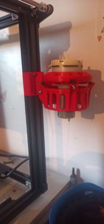

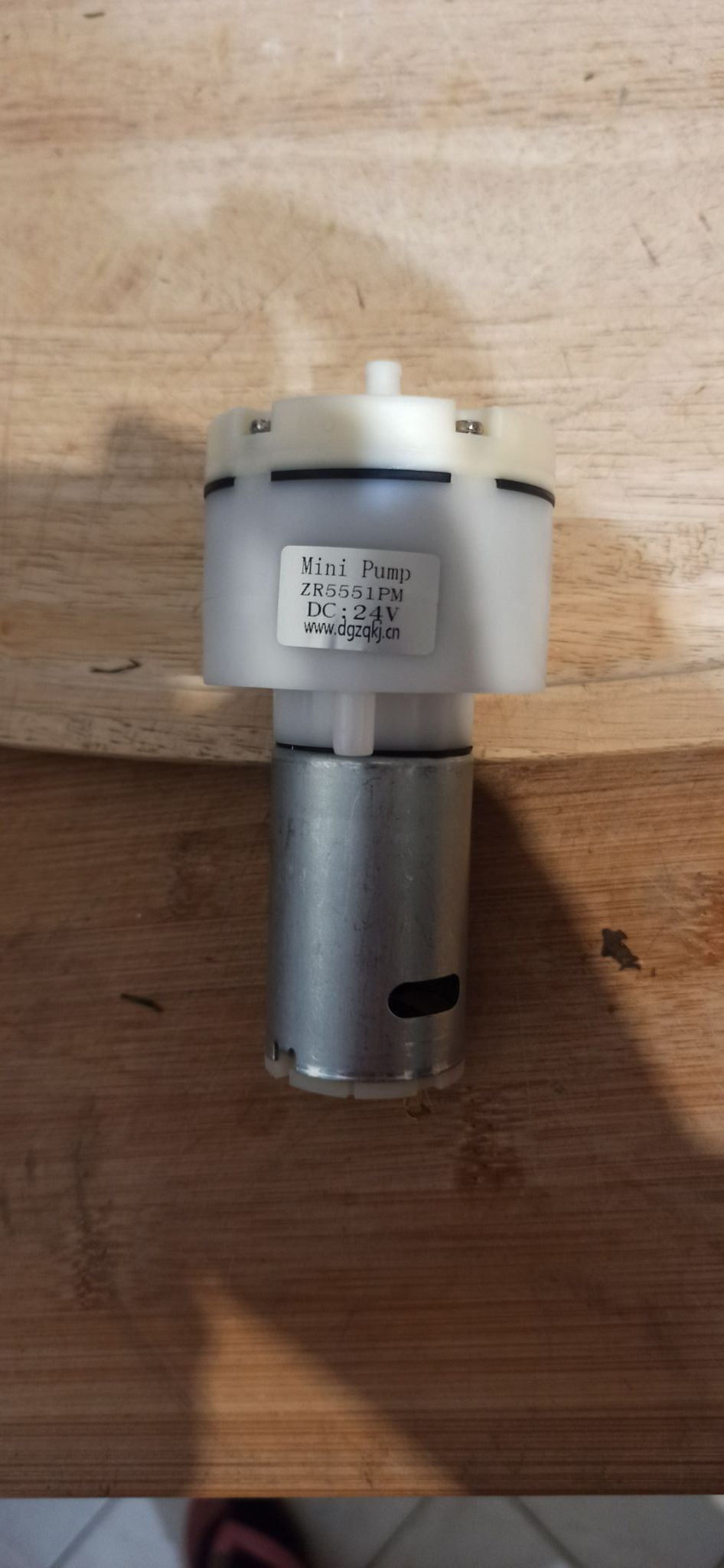

Salut à tous,
Ça avance tranquillement, le support de la pompe est imprimé et monté
Maintenant que ça s'est fait, mon objectif va être dans un premier temps de faire tourner avec une seule pompe et mettant marlin en fast pwm, pour commencer la bascule en berdair le temps de concevoir la platine pour la gestion des pwm pour les 2 pompes.
Dernier changement, le tuyau laiton est beaucoup trop rigide, je suis donc parti sur du cuivre.. Mais sur ces diamètres, pas trouvé en France du coup j'attends le colis aliexpress..

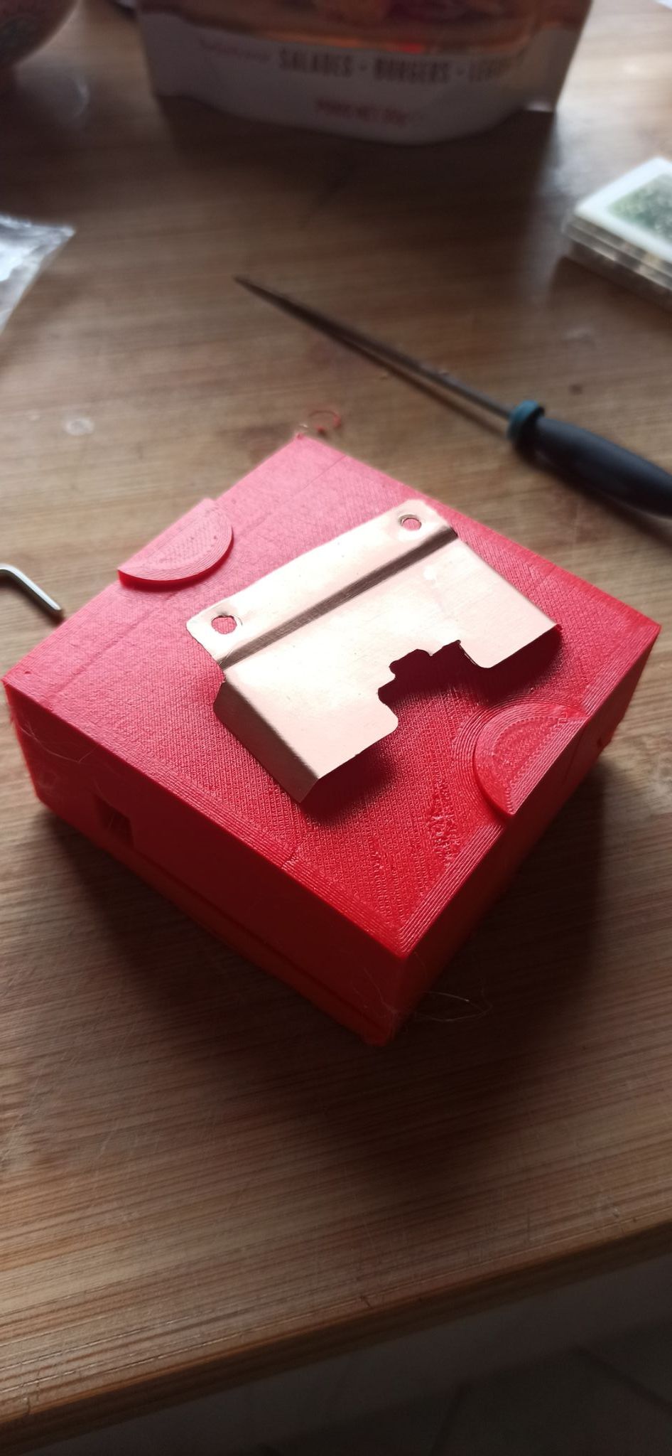

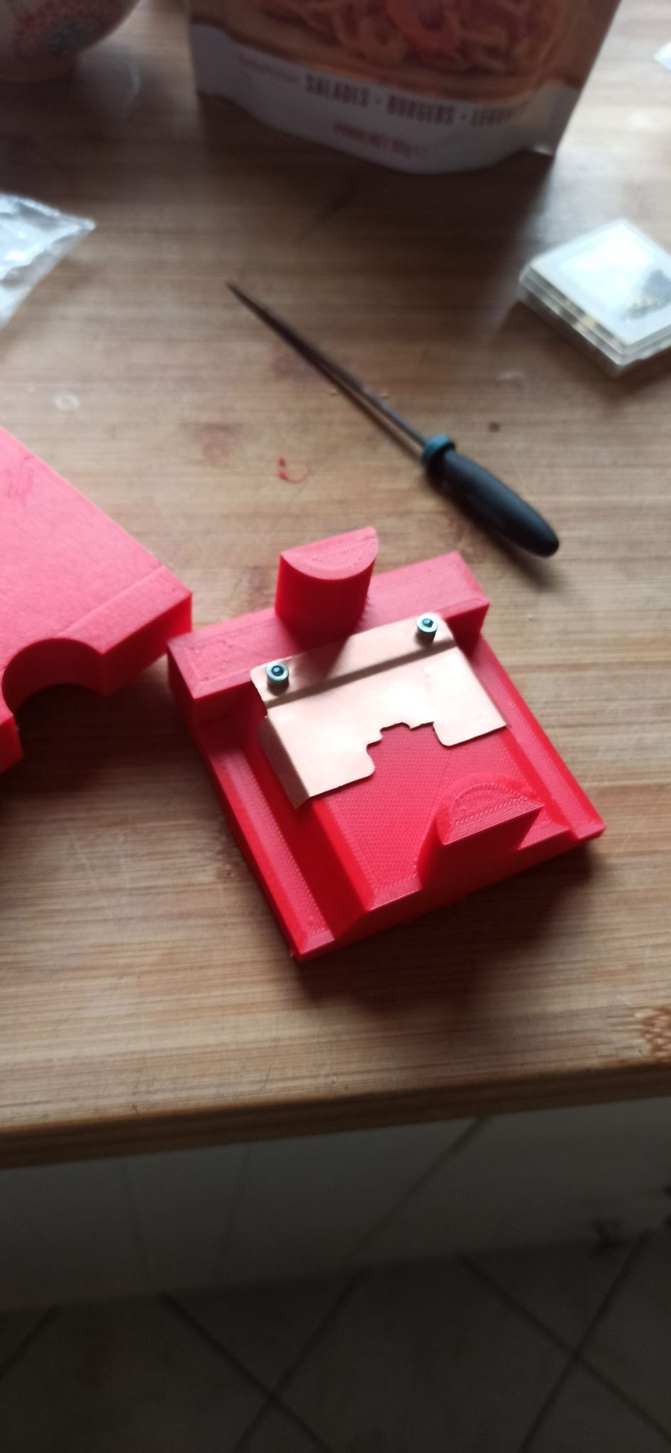

Aujourd'hui la suite,

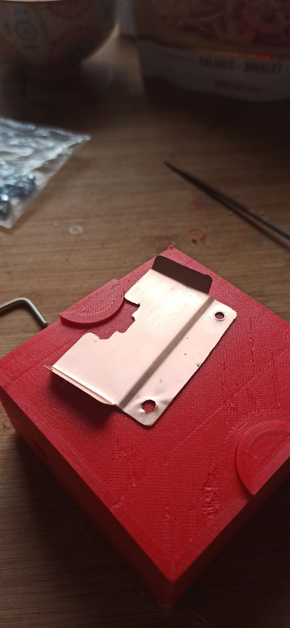

Je viens de couper et former le pare chaleur en cuivre
image.thumb.jpeg.c108fd720e6a5d4983e491a9971a59e0.jpeg image.thumb.jpeg.73b4ba9996fa341f9e38dce65e84a355.jpeg image.thumb.jpeg.80e3da626561184d41c42a27b6fb4a82.jpeg
Cette dernière se trouvera sous le support ventilo qui est actuellement en cours d'impression.
Bon conseil, pour le cuivre recuit, avoir de bons outils car sinon ça ce déforme tellement facilement qu'on obtient rarement le résultat souhaité.
Pour le cuivre, je l'ai bien reçu, je l'ai recuit, mais par contre je l'avais rempli de sel pour le pliage mais comme j'avais mal séché le tube après trempe bref bouchon et le tube s'est écrasé ou le sel avait pas pu aller (Nota : la cintreuse sur du tube recuit marche parfaitement. Bref, tube raté et le revendeur s'est trompé sur la longueur, au lieu de 500mm j'ai eu à peine 400mm donc au final j'ai pas assez pour en faire un deuxième. faut donc que j'en recommande.
Le sel est une mauvaise solution car sous la charge il éclate et réduit de volume. Le mieux et très économique c'est le sable, mais avec un aussi petit volume il faut un sable très très fin et le tasser en tapant pendant un certain temps afin qu'il comble tous les micro espaces.

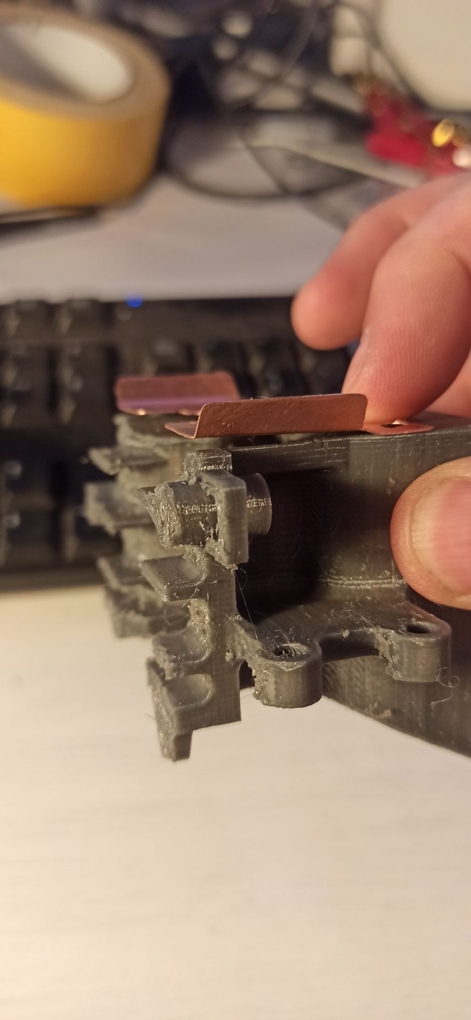

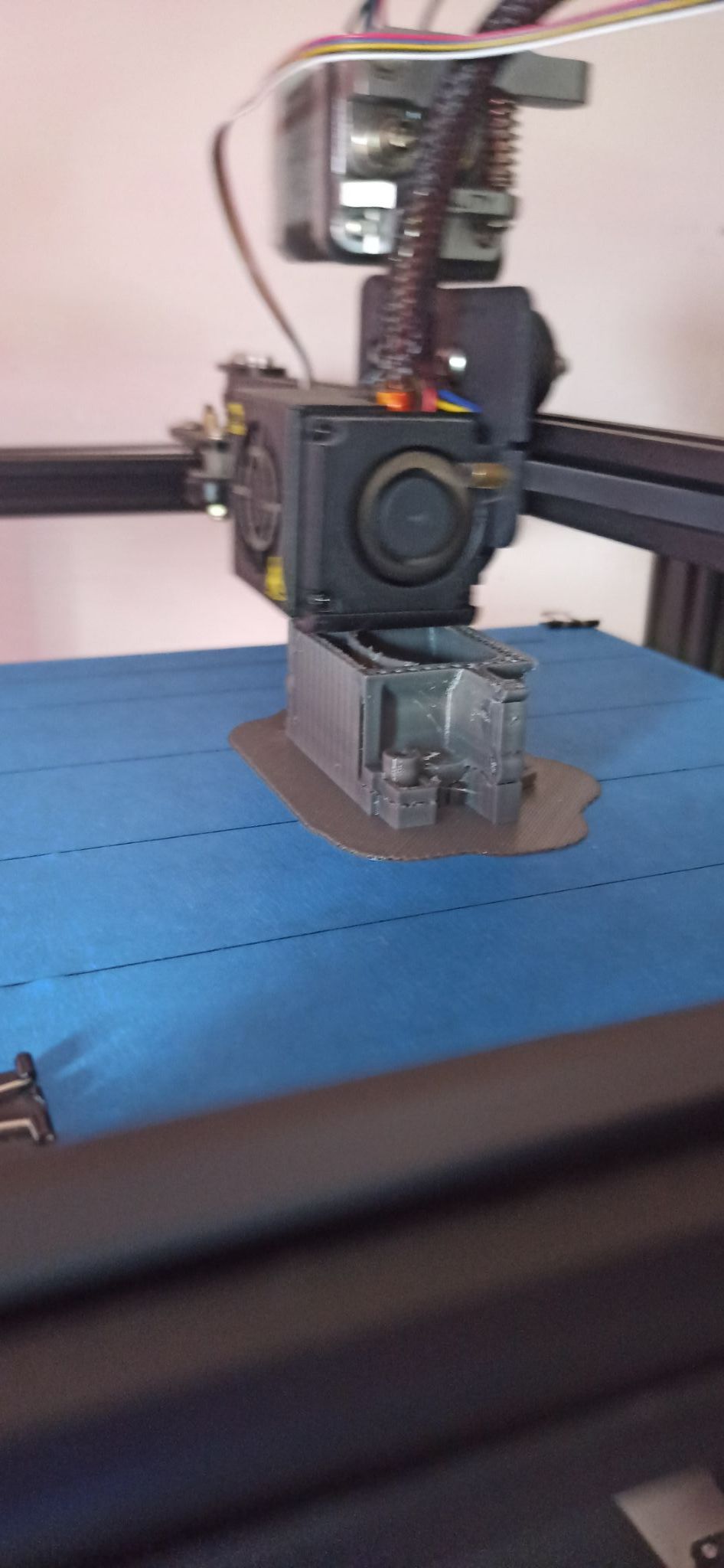

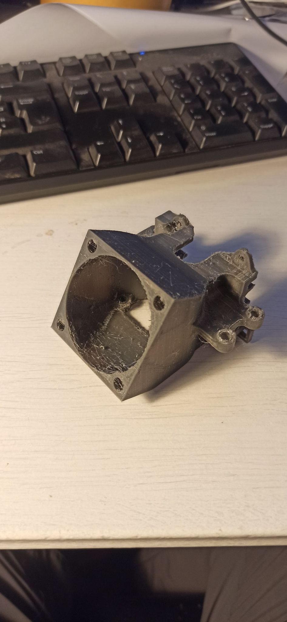

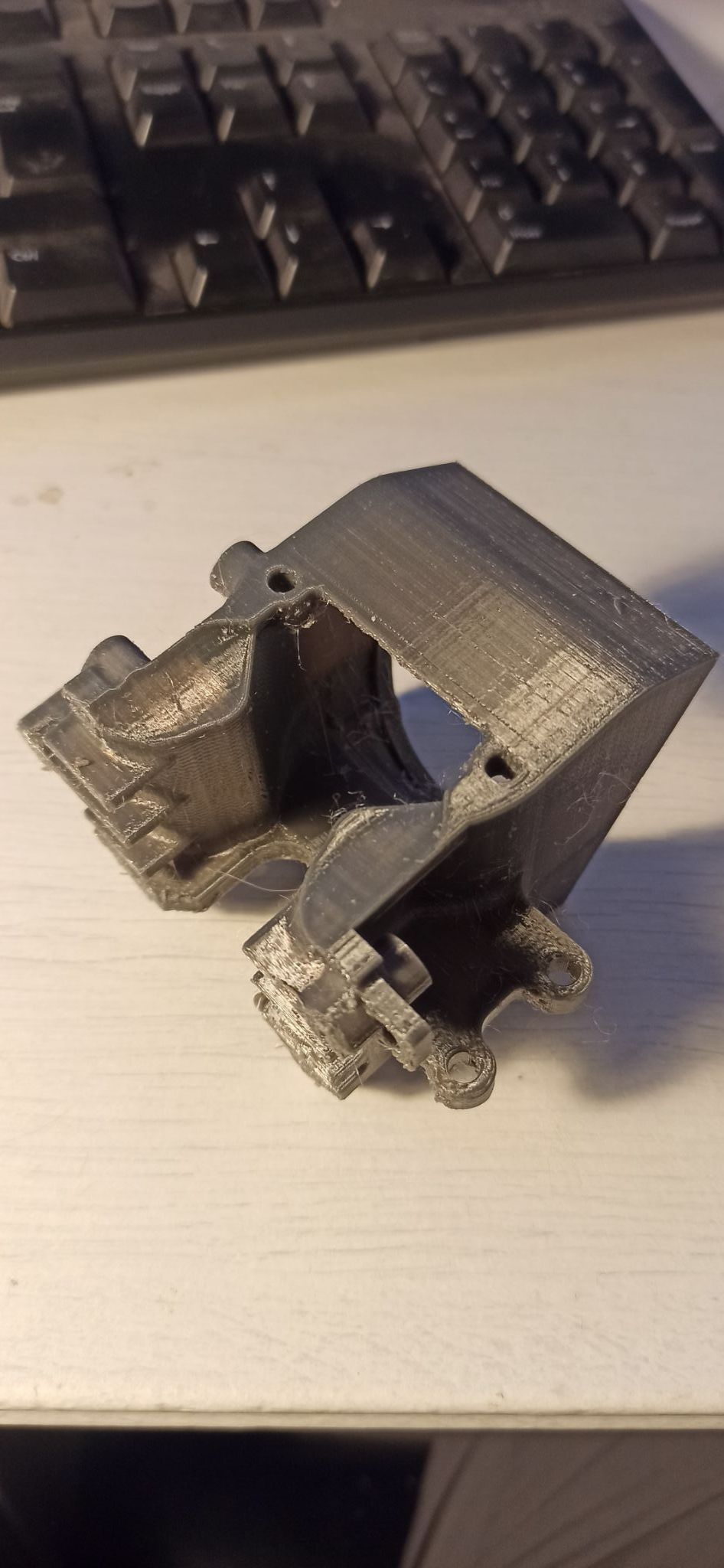

L'impression de la tête est terminée. le proto 1 s'est bien imprimé mais déjà, des améliorations vont être à apporter.
l'interface avec le ventilo de 50 ne pose aucun soucis, par contre, j'ai rien pour faire passer les cables du coup pas top.. va falloir revoir.
De la même manière, j'ai fait mon bourrin, impression PETG en 60mm/s boosté à 140%, résultat, si le fil se dépose bien, j'ai énormément de stringing. Résultat final, pièce à revoir un peu et surtout arriver à récupérer des tubes cuivres de 4mm. c'est long mais ça avance!!
