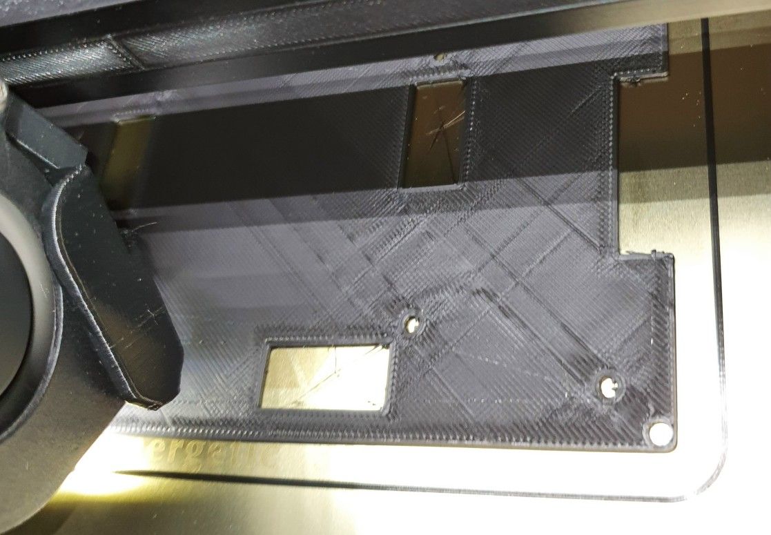

Ma première couche est nickel, mais les trois suivantes comportent trop de matières.
La buse frotte sur le plastique lors des déplacements. Pourtant, toutes mes couches sont à 0.4 mm. J'imprime en 0.2 mm.
L'état de surface de ces couches n'est pas beau du tout évidemment.
Je pense qu'il s'agit d'un réglage du slicer, mais lequel ?
Merci pour votre aide.
En attendant les photos.
Ce n'est pas forcément un problème de réglage du slicer, un mauvais réglage matériel est possible (step extrudeur, courroies mal réglées, excentriques mal réglés...)
Merci @Idealnightet @RFN_31 pour votre aide,
Voilà les photos
1ère couche

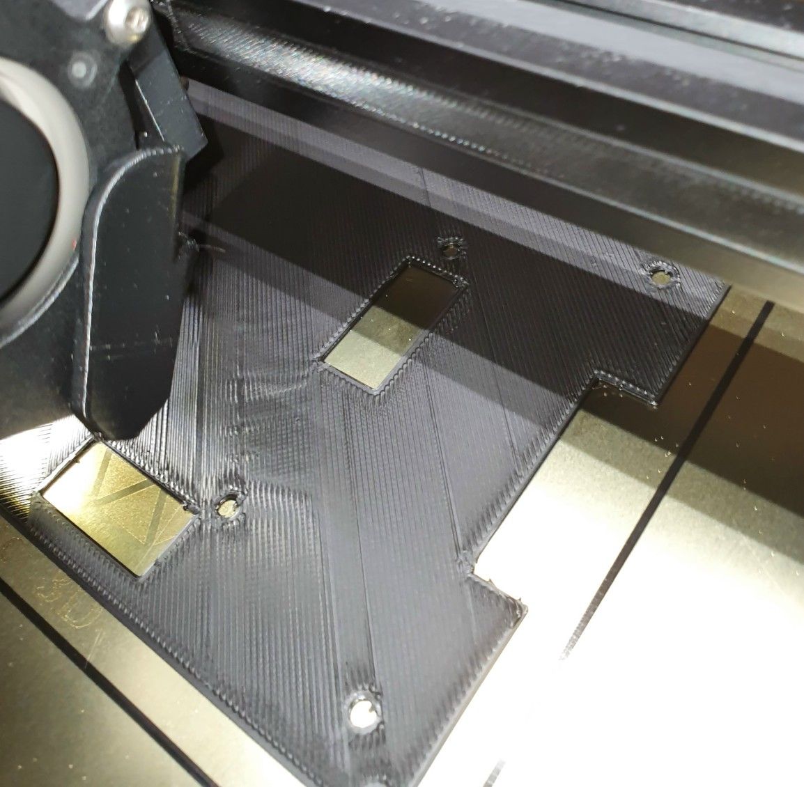

2ème couche

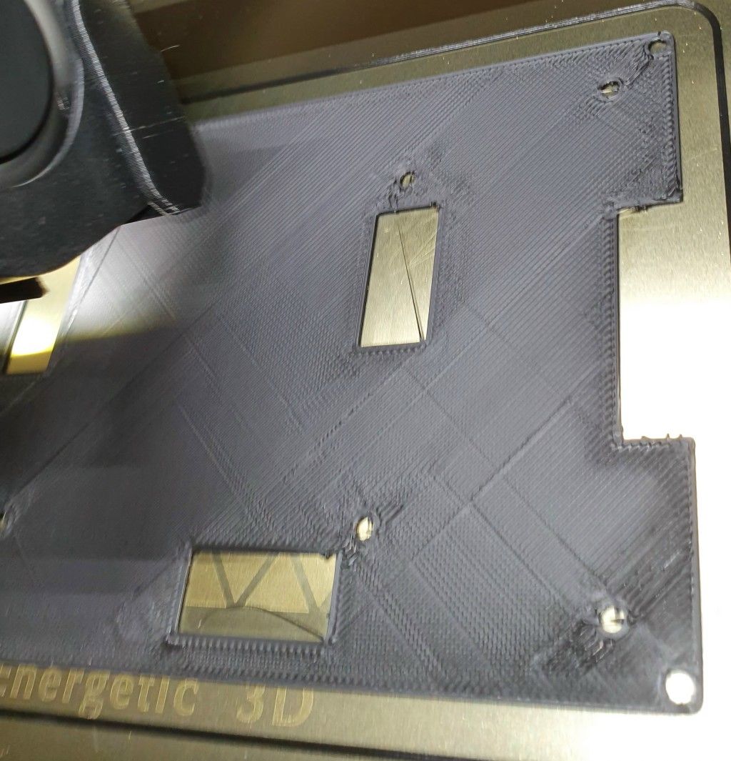

3ème couche

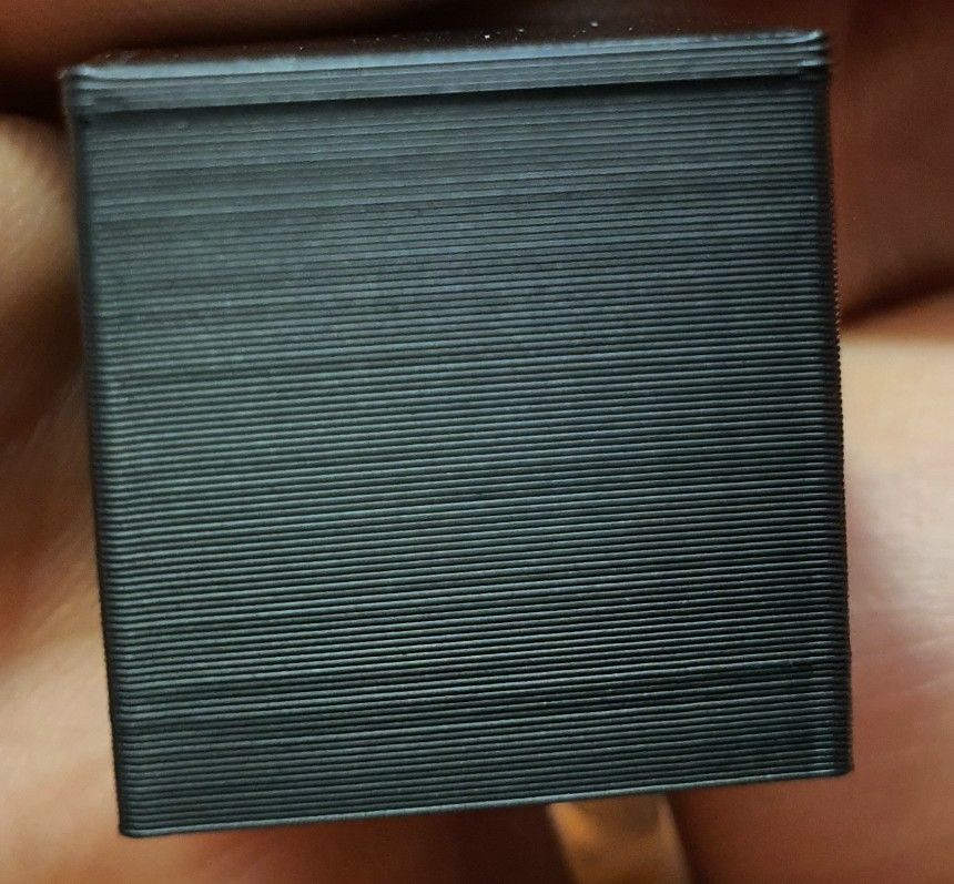

4ème couche
On voit nettement sur la 4ème couche notamment, les boursouflures et la sur-extrusion sur les bords de la pièce
Modifié (le) par Serge62
Essaie de jouer sur la température et la ventilation de refroidissement de l'impression...
J'ajouterai que tu as des boursouflures dés la 2eme couche.
Donc je contrôlerai que les step extrudeur sont corrects, que les excentriques sur Z soient bien réglés et que la tige filetée soit bien en place (que ton Z monte bien de la distance qu'il faut).
En passant contrôles que tes courroies soient bien tendues mais pas trop.

Des boursouflures, j'en ai déjà eu. C'était du à mon hotend qui était dévissé. Mais là, il bouge pas. Je vais réimprimer des cubes de calibration. Les anciens étaient à 19.90 mm de hauteur. Je ne sais pas si 0.1 mm sur 20 peut suffire à avoir ce genre de défaut. Je vais vérifier les excentriques aussi.

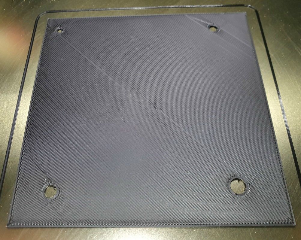

La photo suivante montre la 4ème couche qui est quand même bien mieux qu'avant, même si pas parfaite :

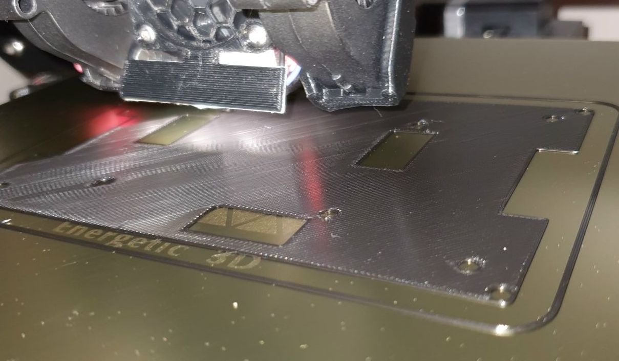

J'ai fait cette pièce de test avec 4 trous de 3, 4, 5 et 6 mm. Malgré mes valeurs du cube presque parfaites, les trous sur tous trop petits d'environ 0.4 mm. Si vous savez comment faire pour avoir des trous à la bonne taille, je suis preneur.

Le 25/02/2023 at 09:38, Serge62 a dit :
Menu Paroi, Expansion horizontale des trous sous Cura. Tu fait une pièce avec des trous, tu mesures les différences et tu corrige dans Cura.
Par contre, je ne me rappelle plus si la correction intervient sur le diamètre ou le rayon 🤨. Désormais par exemple, un trou de 4mm sur une pièce fait 3.98... J'arrive pas à faire 4 mm pil poil😄
😅 Bon je viens de faire deux p'tits test et regarder mes profils.
Alors la correction n'est pas la même pour tous mes profils. Pourquoi j'en sais rien du tout, mais mon modèle à trou à été imprimé pour chaque d'eux.. J'en ai 15 au total. Je te confirme que la valeur de correction est sur le diamètre. Donc une simple soustraction entre l'attendu et le réalisé, tu met la différence dans la valeur...
