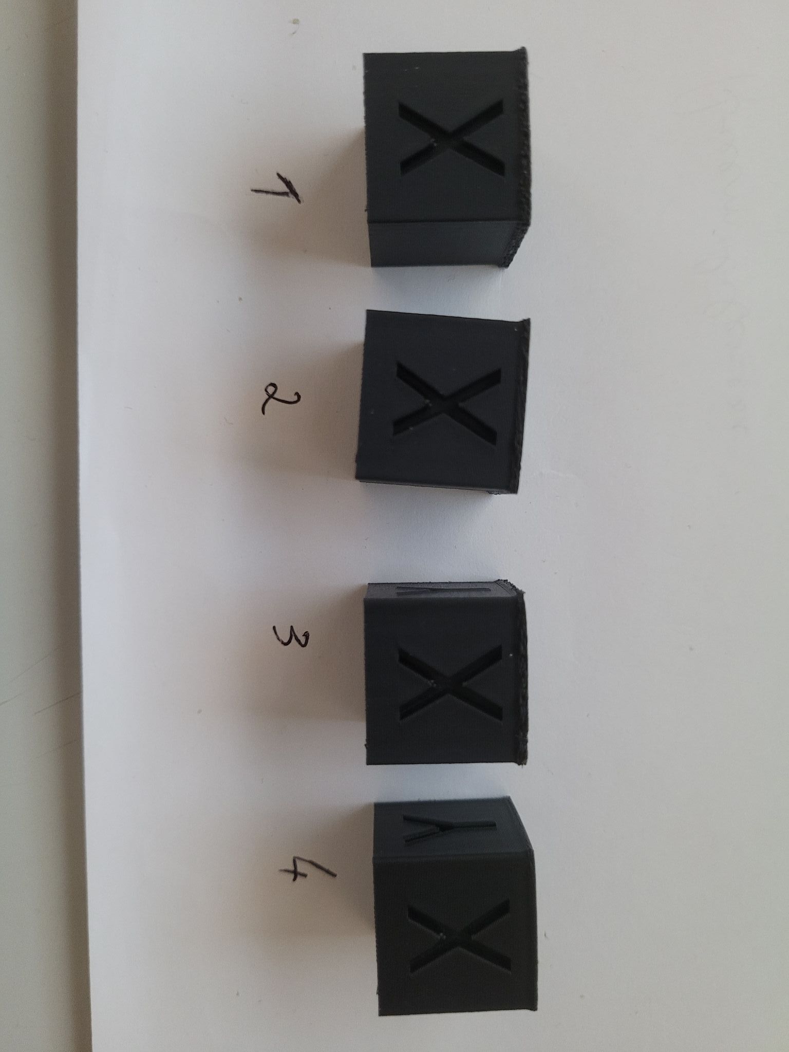

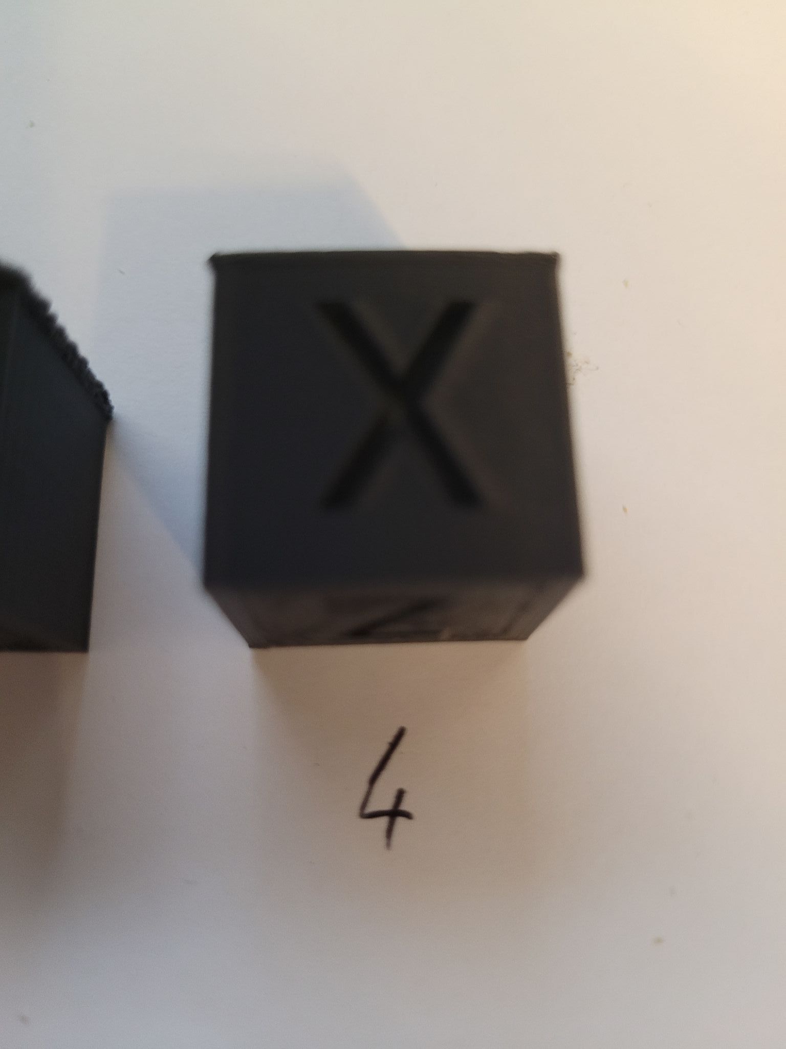

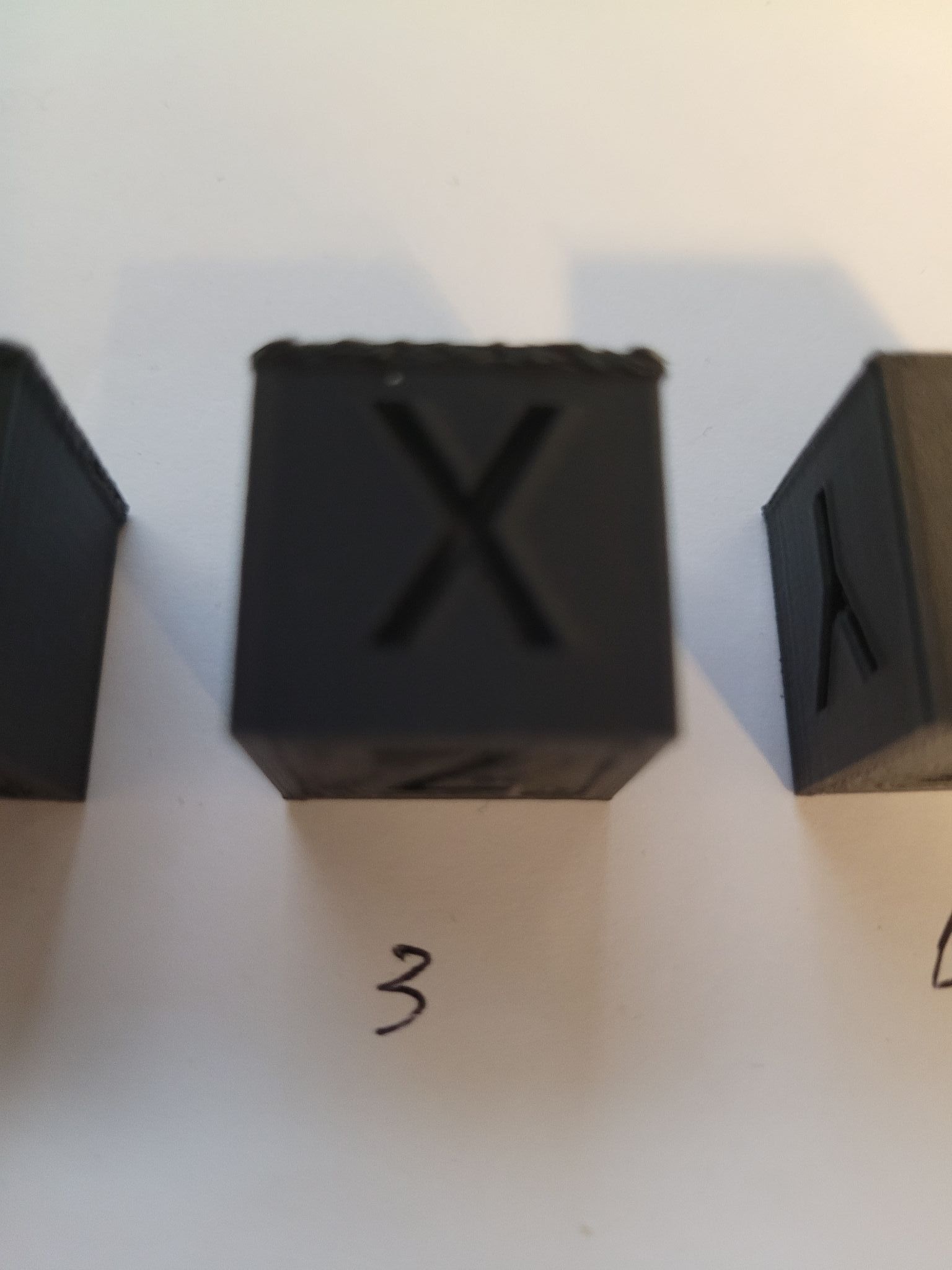

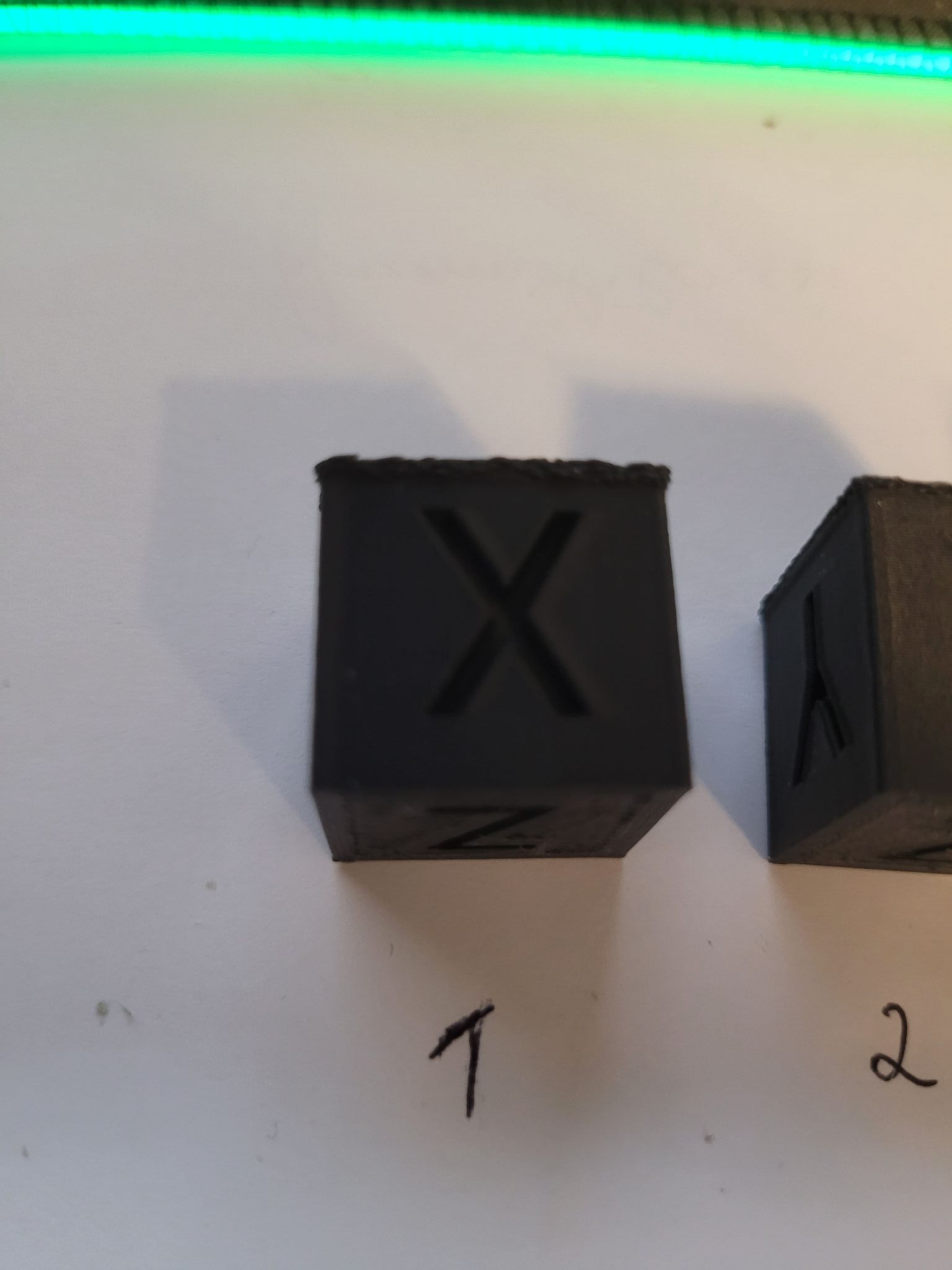

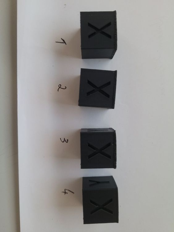

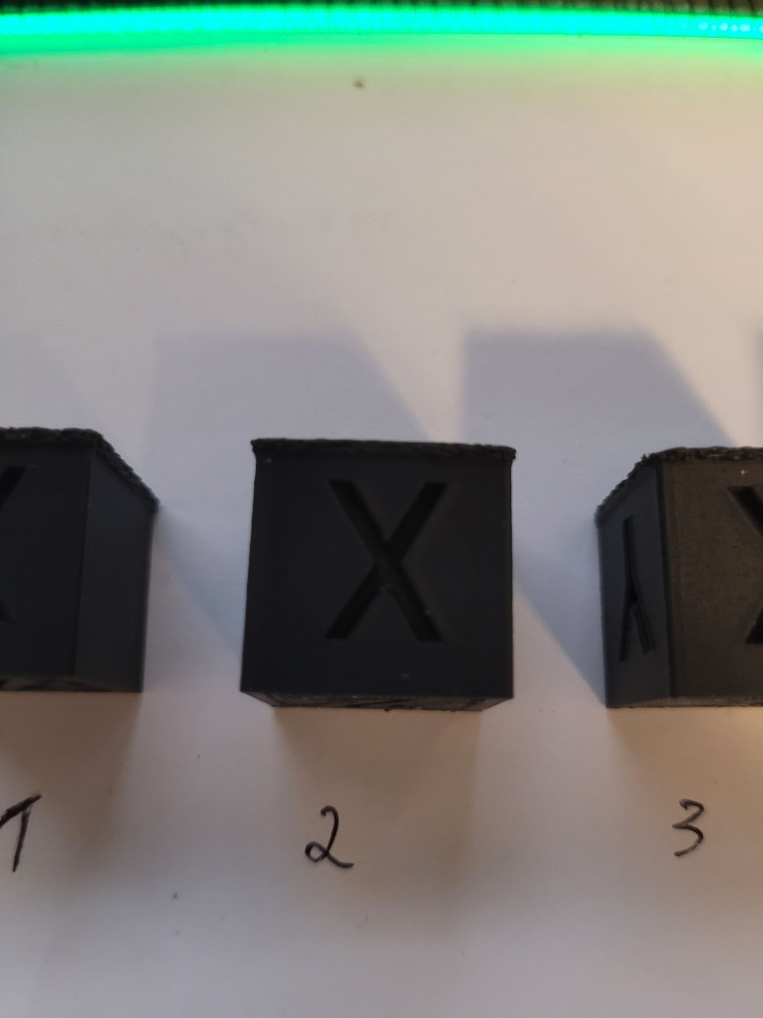

Coryseth Posté(e) Mars 1 Partager Posté(e) Mars 1 Bonjour, Je rencontrait le même soucis et j'ai trouver la solution (en tout cas me concernant)et dans mon cas c'était bien un problème de hauteurs des premières couches. 1: Impression initiale 2: Impression après re-calibration "idéale" => 4 coins frottent juste ce qu'il faut mais le centre est plutôt serrant 3: Impression après re-calibration serrante => 4 coins grattent fort la feuille et elle ne passe pas au milieu 4: Impression après re-calibration lâche => Les 4 coins touchent ne grattent qu'un petit peut le feuille et au milieu ça gratte juste ce qu'il faut Donc cela confirme que cela est bien dû au réglage du plateau (je précise que j'imprime sur un plateau en verre que j'ai rajouté), il faut trouver le bon compromis entre le réglage au centre et celui des 4 coins. Voilas j'espère que cela résoudra aussi votre problème. Lien vers le commentaire Partager sur d’autres sites More sharing options...
