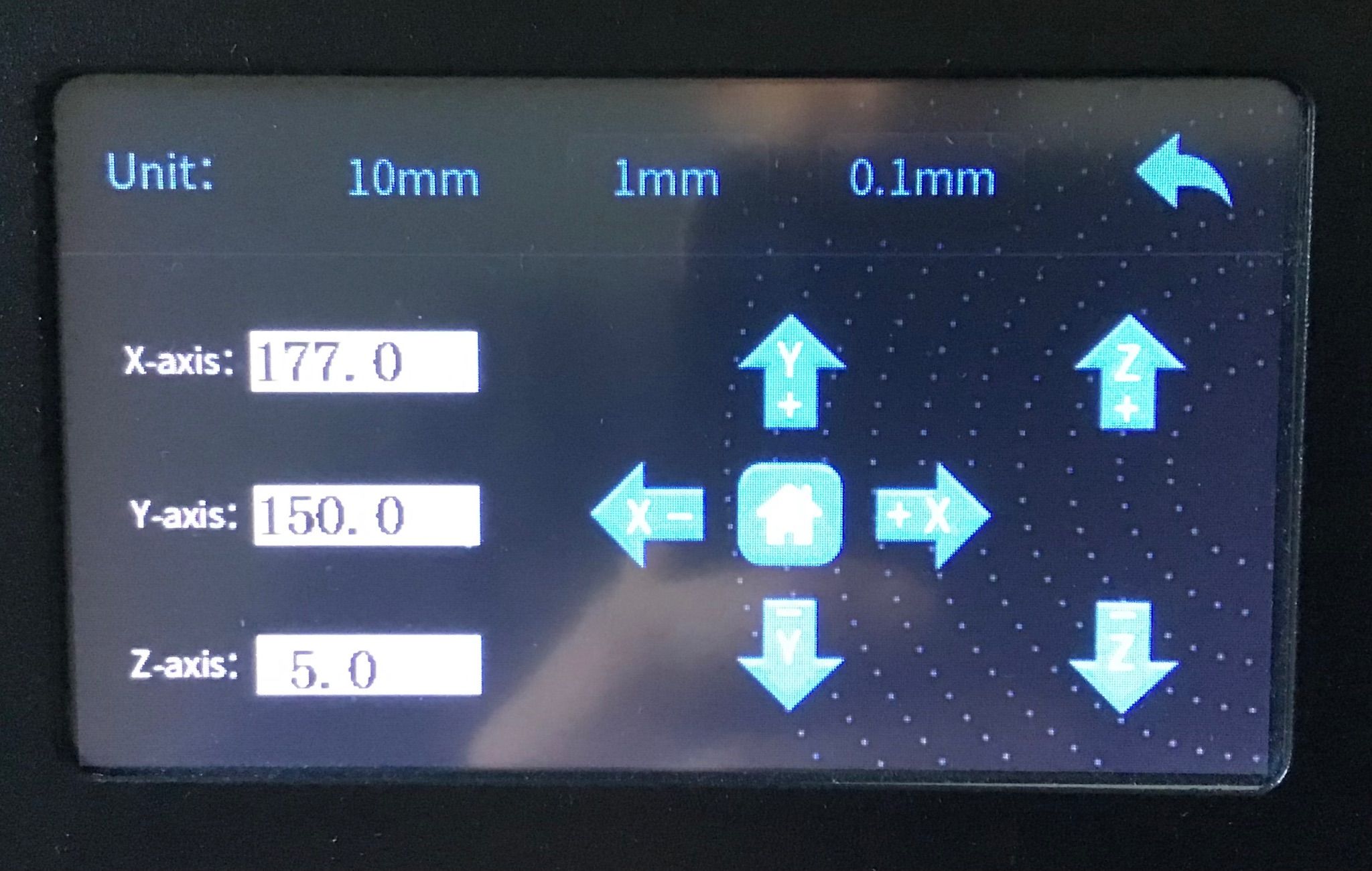

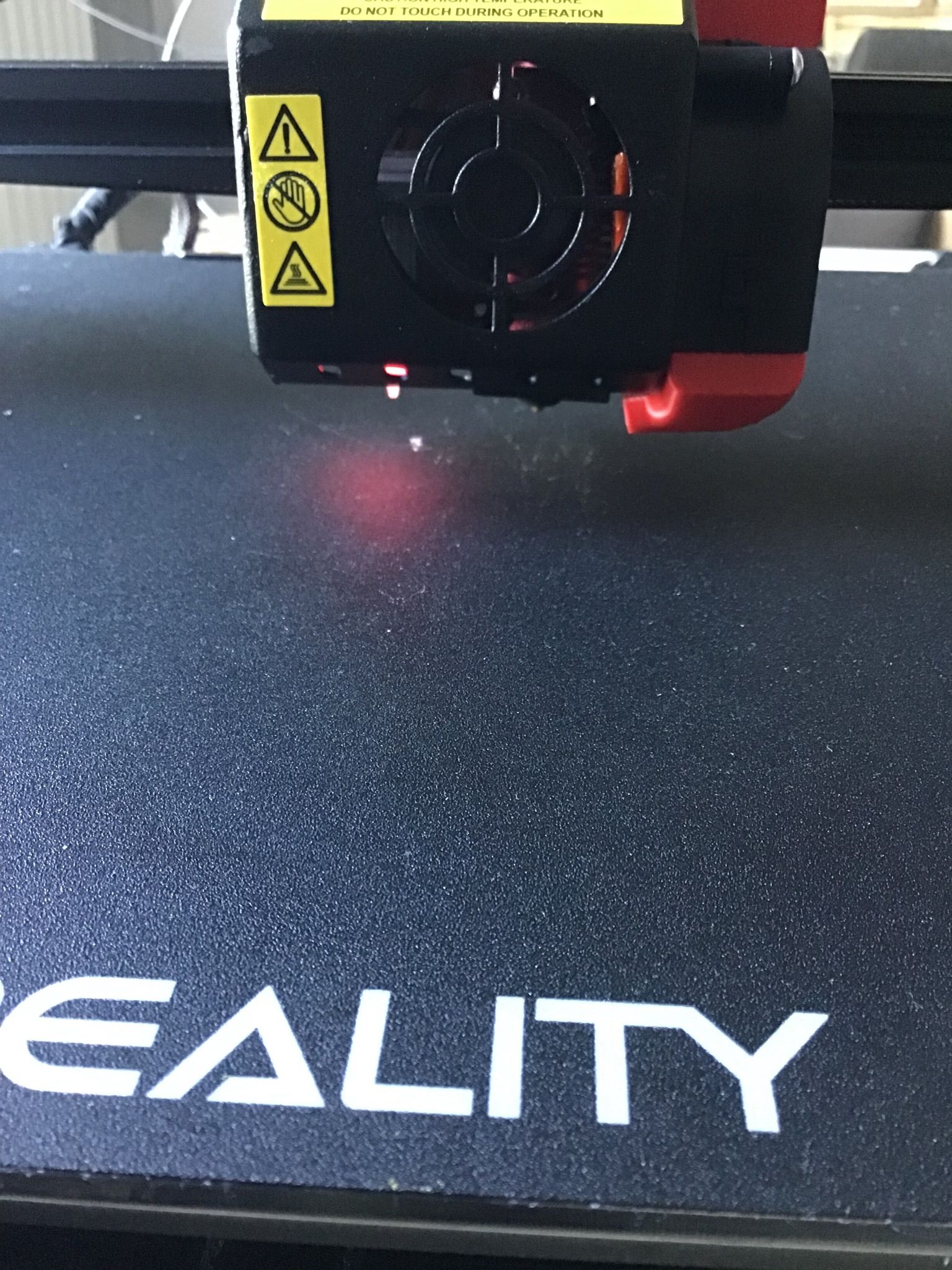

Par contre, quand je fais un z-home, il y a un léger décalage en x et y de 1 à 2 cm par rapport au centrage du plateau et du z-home avec l’ancien détecteur de ma cr10s pro V1
Je pense que ce n’est pas normal.
Qu’en penses tu?
Encore merci pour ton aide
@ixi
Toi qui possède une cr10s, est ce le cas chez toi?
Je pense qu’il y a un double problème:
- Le plateau ne fait pas 300x300 comme indiqué apparemment dans le fichier configuration.h , le mien d’origine fait 310x320
- Et il centre le bltouch et non pas la buse.
300/2=150 + 27 (distancé entre x entre la buse et la tige du bltouch)=177
Ou alors, en home c’est comme ça (position normale) et en impression il me centre bien la tête???? Je n’ai pas testé car tout n’est pas remonté 😕
Mais j’ai un doute car si je tente de régler le z offset, il descend un peu mais reste aux mêmes valeurs en x et y.

Je comprend bien les données du fichier V2
mais je souhaiterais que la buse soit centrée avec le plateau, à savoir qu’elle descende au point blanc sous le bltouch (voir photo) car sur la photo, c’est la position Home et on voit bien que la buse est plus à droite que le centre du plateau.
Que dois je faire alors?
J’ai fait un reset eeprom après le flash, est ce grave?
Y a t il possibilité de récupérer le fichier configuration.h qui a été injecté lors du flash avec le .hex (dw7.4.6)?

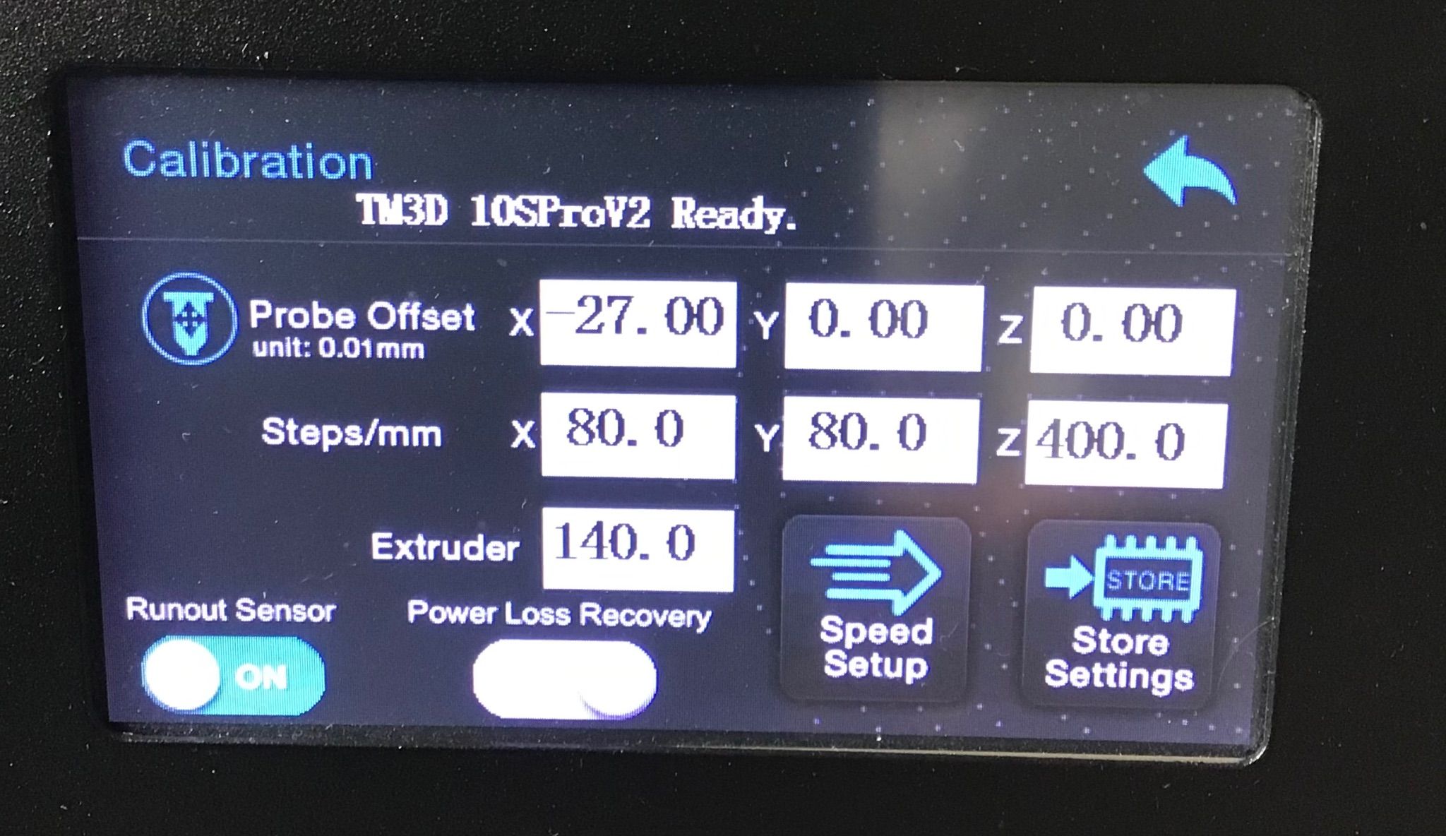

Un reset eprom t'oblige à redonner les offsets X et Y pour la position de ton BL-Touch.
C'est valable pour toutes les autres données, nivellement auto, calibration extruder, pid, etc.

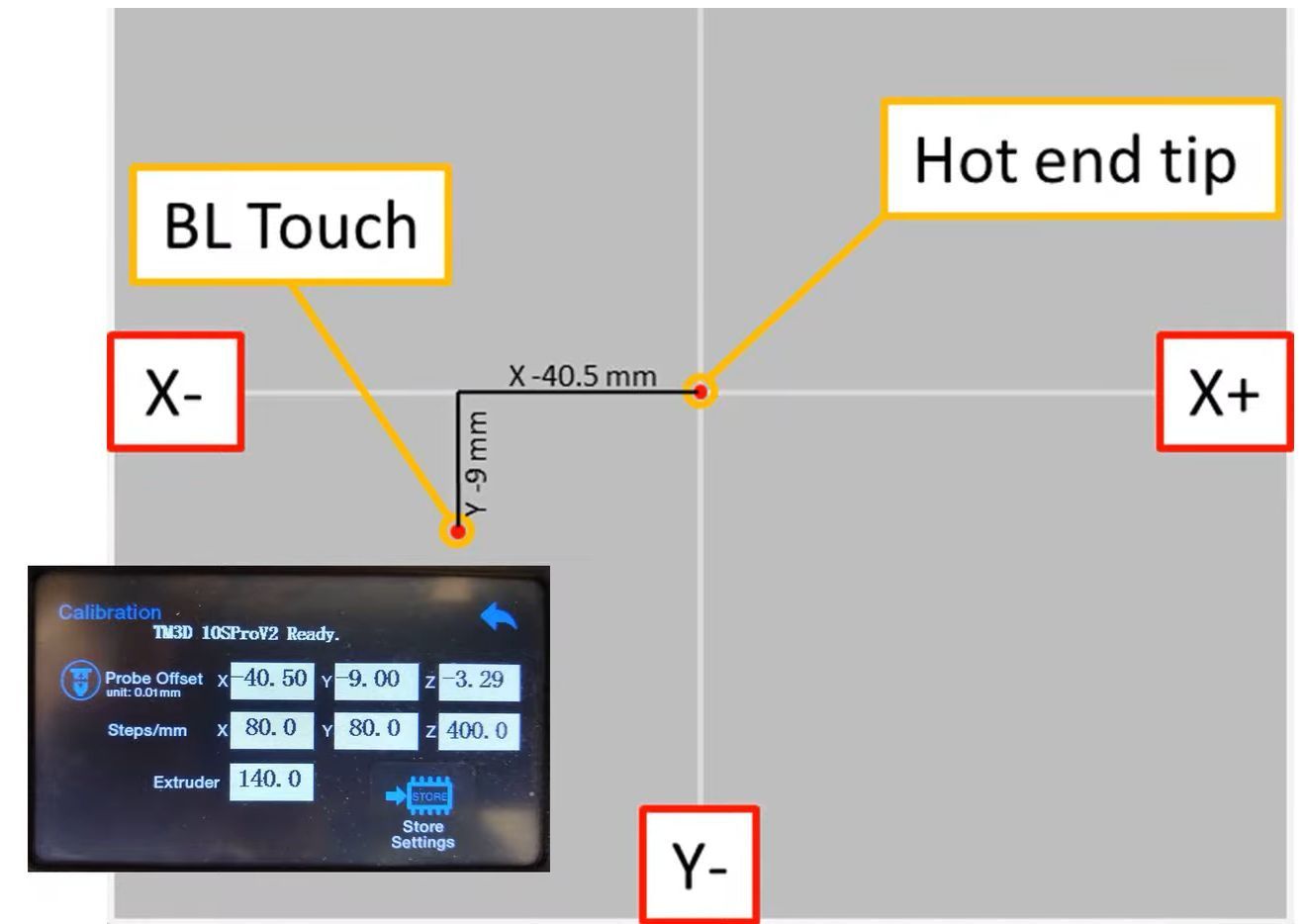

Dans l’écran Probe offset, il y a -27 en x. Qu’est ce que ça veut dire?
C’est la place Home de la buse?
A quoi servent ces données?

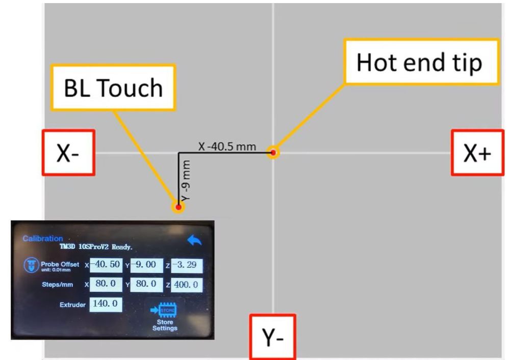

Il y a 4 heures, NeoRSV a dit :
Je voudrais redéfinir la taille du bed pour que la buse se centre car ce n’est pas le cas actuellement.
Quand un Bltouch ou dispositif similaire est installé, la mise à l'origine se fait toujours au centre du plateau… pour le BLT et donc pas la buse 😉
Pour mieux comprendre avec Marlin, tu as deux tutoriels sur ce forum :
Et si tu veux te lancer dans la compilation, avec Marlin v2, il vaut mieux utiliser VSC (Visual Studio code) :
Quant aux firmwares TinyMachines, leur firmware bien que basé sur Marlin, utilise des fichiers modifiés pour «faciliter» la compilation par un utilisateur.
Ceci dit, si tu veux vraiment que ce soit la buse qui soit au centre du plateau et pas le Bltouch, c'est parfaitement possible. Il faudra juste modifier deux paramètres dans le fichier configuration.h (celui de Marlin, pour celui de Tinymachine il faudra chercher).
Il faudrait dans la section citée au-dessus de ne pas utiliser pour chaque define Z_SAFE_HOMING_{X|Y}_POINT la valeur auto calculée {X|Y]_CENTER mais une valeur «modifiée» tenant compte de la position du BLT par un calcul manuel à l'aide des valeurs saisies dans NOZZLE_TO_PROBE_OFFSET pour X et Y.
