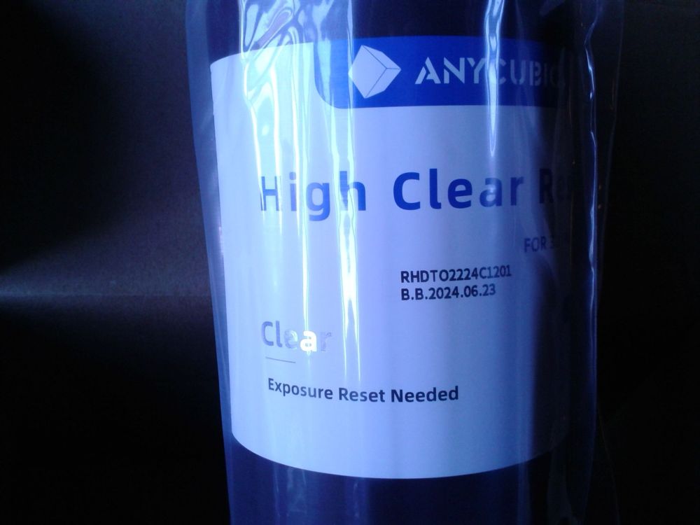

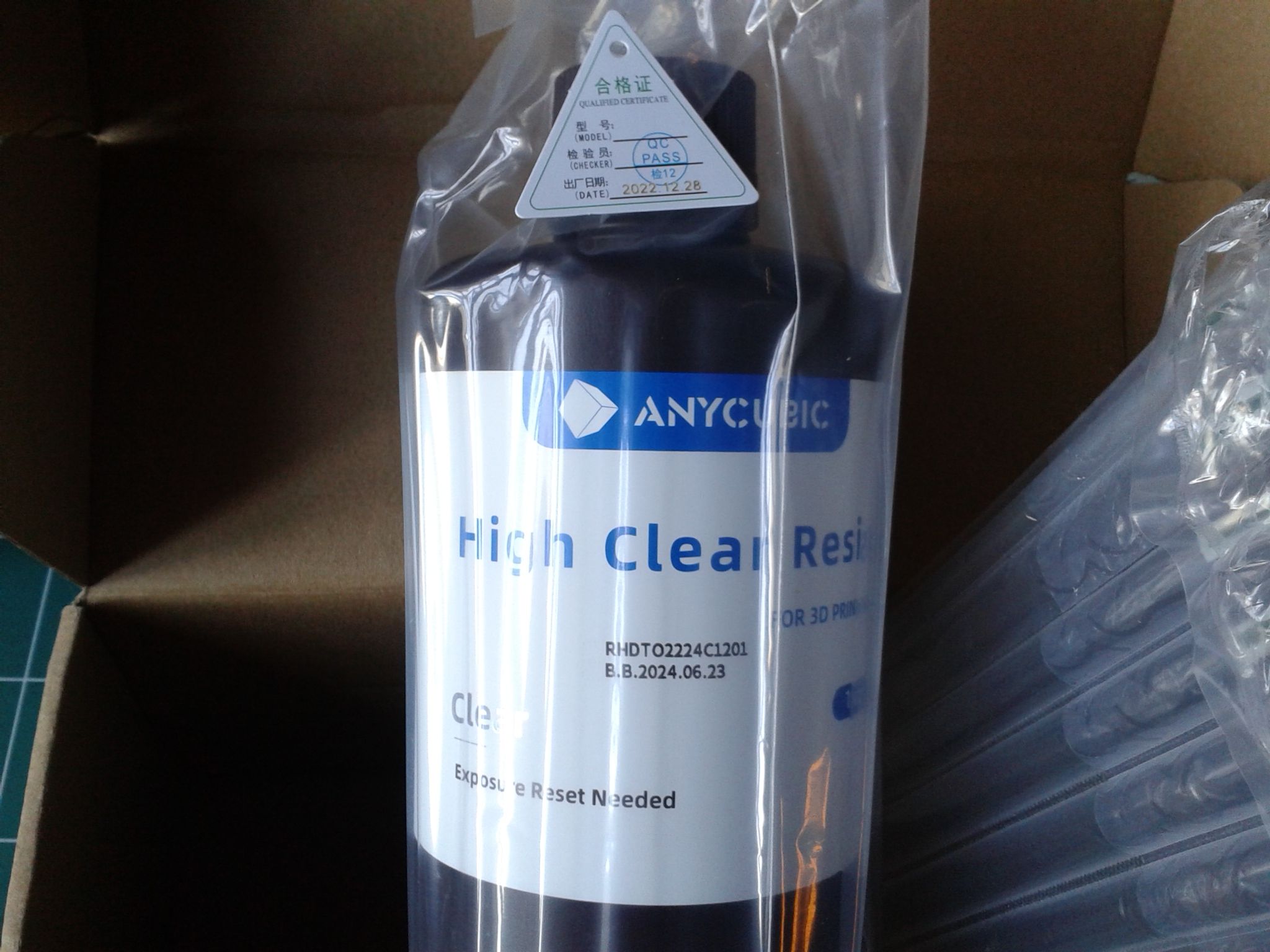

Commande et réception
20/02/2023 (ou peut-être quelques jours plus tard ?) le contacte de chez Anycubic place l'ordre d'envoi.
28/02/2023 mail de suivi Colissimo "en route" + code à transmettre lors de la livraison.
01/03/2023 (vers ~08h30) SMS de suivi Colissimo "livraison ce jour" + code à transmettre lors de la livraison.
01/03/2023 (vers ~10h30) livraison contre signature par "la Poste".
Emballage sobre, en bonne condition a la réception. Deux boîtes (contenant chacune une bouteille) scotchées ensemble.image.thumb.jpeg.02834eee922c35c99cf58c63f30884a7.jpeg
  • Poids sur l'étiquette du colis 2.6 kg
  • Dimension du colis ~  26.5 x 22 x 11 cm
image.thumb.jpeg.3b34800c910a631c3a1a16431dc27980.jpeg IMG_20230301_102735.thumb.jpg.b3e8d17bc62ce9d2d9b453f9a8aaec56.jpg IMG_20230301_102607.thumb.jpg.8a2d23ae49733634dbffe487c69fda6f.jpg
  • Dimension d'une boîte  ~  26.5 x 11 x 11 cm
  • Poids d'une boîte (avec la bouteille) ~ 112.6 g
  • Poids d'une bouteille pleine (sans les emballages) ~109.3 g

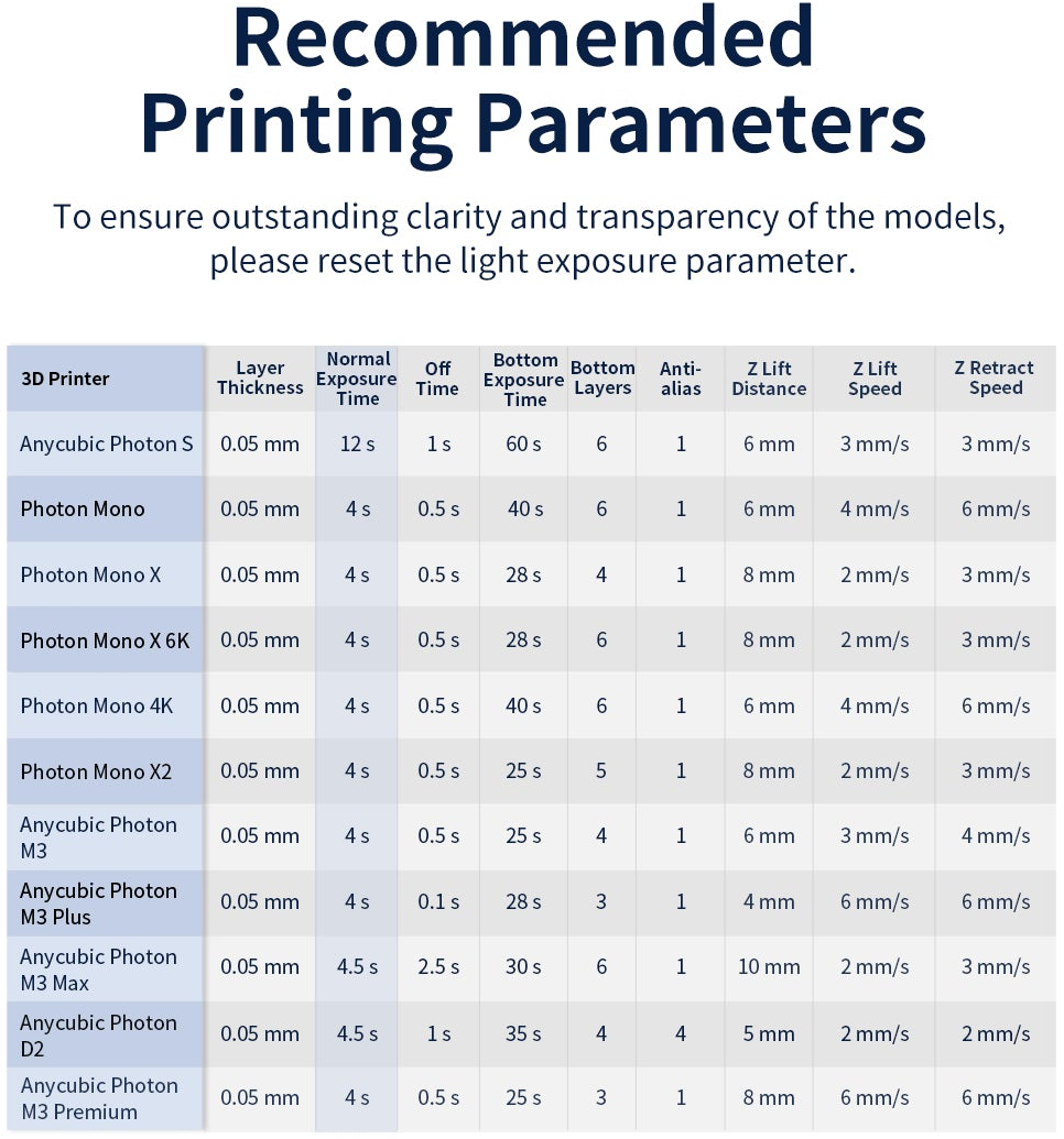

Détails techniques de la résine UV "high clear" et recommandation d'Anycubic
"Anycubic Haute Résine Claire" https://www.anycubic.fr/collections/uv-resin/products/haute-resine-claire
Recommandation à 25°C ->

If the temperature is lower, add 0.5 second exposure time per 5 ℃ (9°F) temperature drop at the first trial. Please DO NOT pour large amount of cold resin into your vat while printing.
Here are the recommended printing parameters for Anycubic High Clear Resin on Anycubic 3D Resin Printers at 25℃:
High Clear Resin Settings

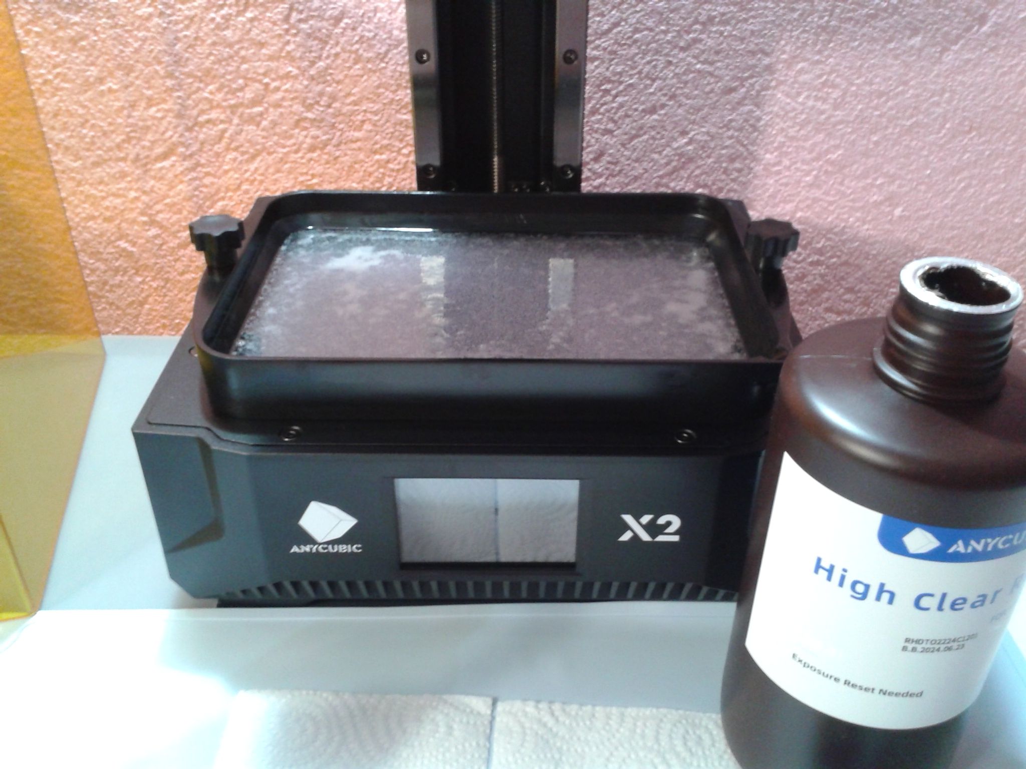

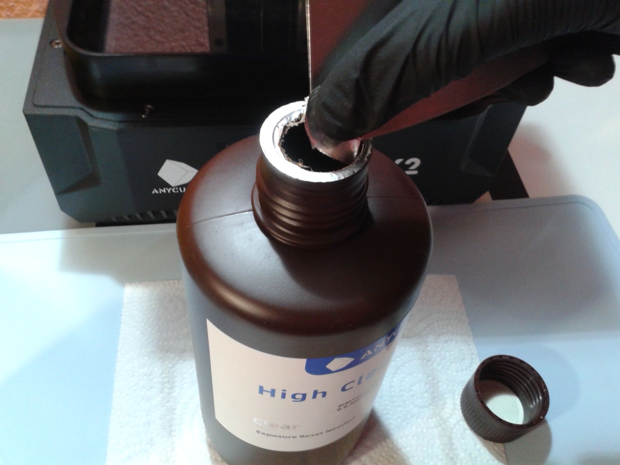

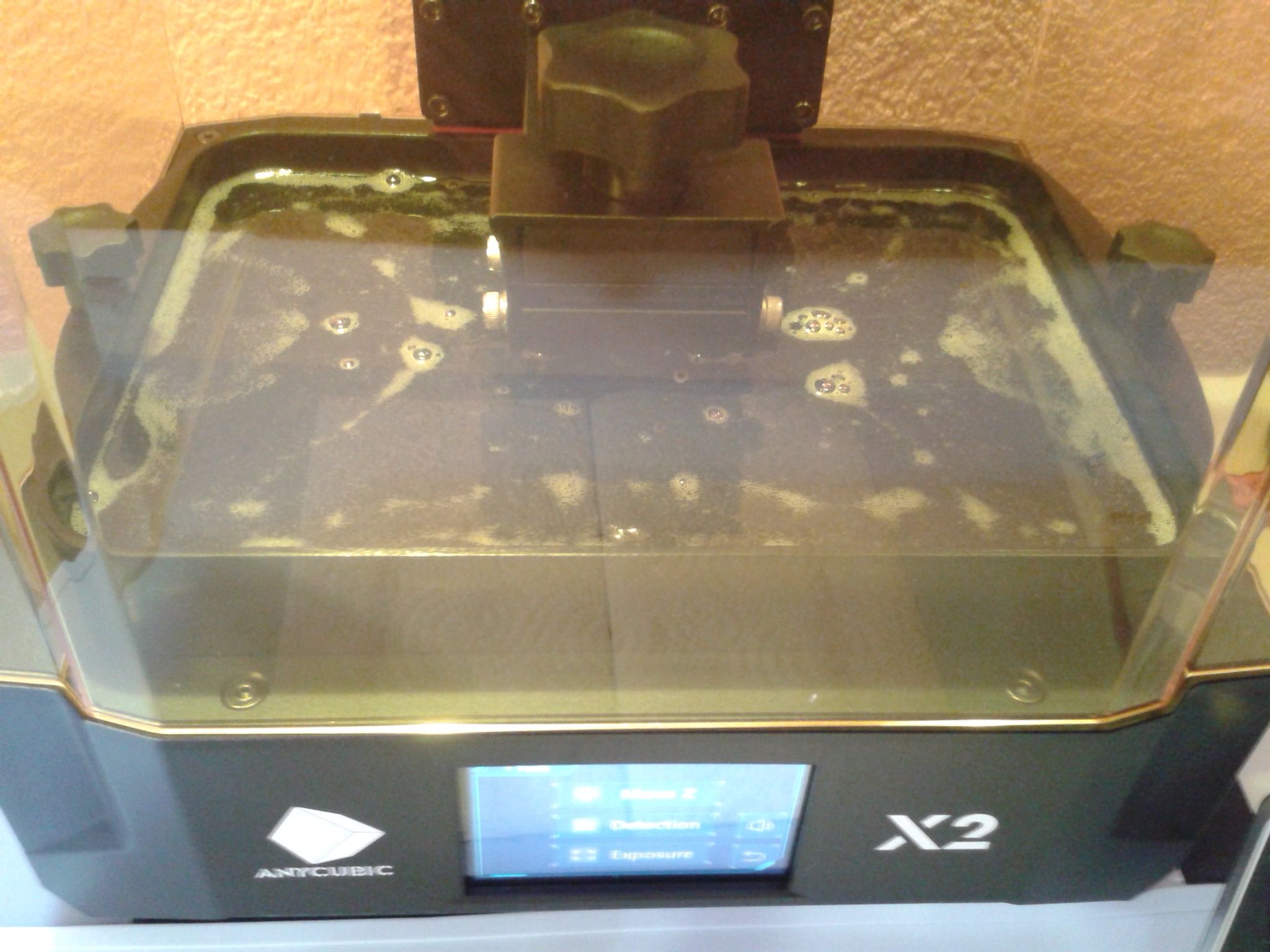

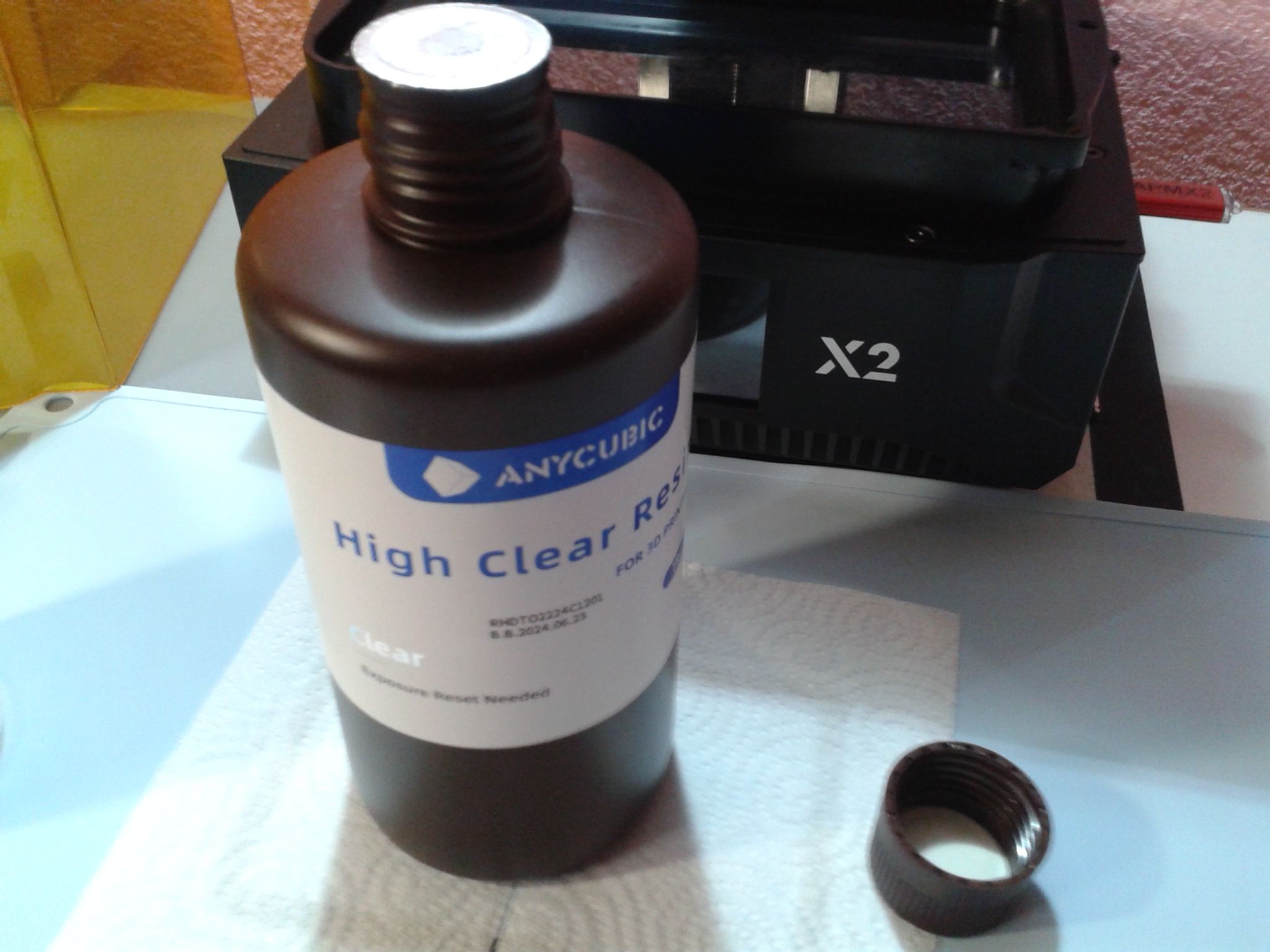

Préparation
Porter de gants et lunette de protection, travailler dans un espace ventilé, a l'abri des rayons UV.
Avoir bien nettoyé son VAT et son plateau. ( Nettoyage du VAT et FEP avec de l'IPA et un pinceau doux pour bien enlever tout résidu de résine non transparente précédemment utilisé )
Secouer la bouteille énergiquement environ 1 minute. ( Edit > Il semble que finalement sur les résines Haute transparence cela n'est pas spécialement utile de secouer si longtemps et car cela créé de bulles, trop secouer demande de laisser reposer la résine environ 30 minutes pour que les bulles s'échappent ... )

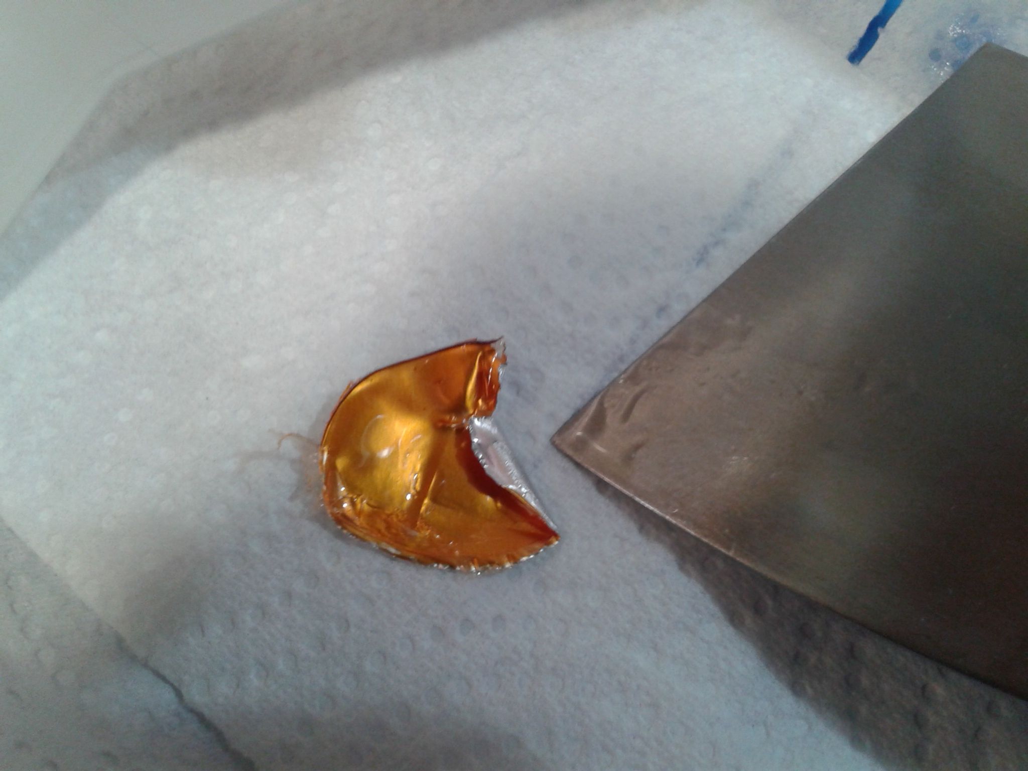

Enlever le bouchon, percer et enlever la pellicule alu à l'aide de votre spatule.
Remplir le VAT (sans dépasser le marquage "max")
Laisser quelques minutes pour que les bulles se dissipent ou éventuellement faire plusieurs "Home" de suite pour tenter de les chasser plus rapidement.
IMG_20230305_100441.thumb.jpg.9e081e67c10e29d845bb3a303865de89.jpg IMG_20230305_100500.jpg IMG_20230305_100551.thumb.jpg.2d3924d1ef952ac56c17781b1420881e.jpg IMG_20230305_100604.thumb.jpg.03f6f3455f1e063542e9cd086cf032ba.jpg IMG_20230305_100718.thumb.jpg.908d0f6d0490344e3ceebd87d5acfb02.jpg
Ne pas oublier de bien refermer la bouteille.

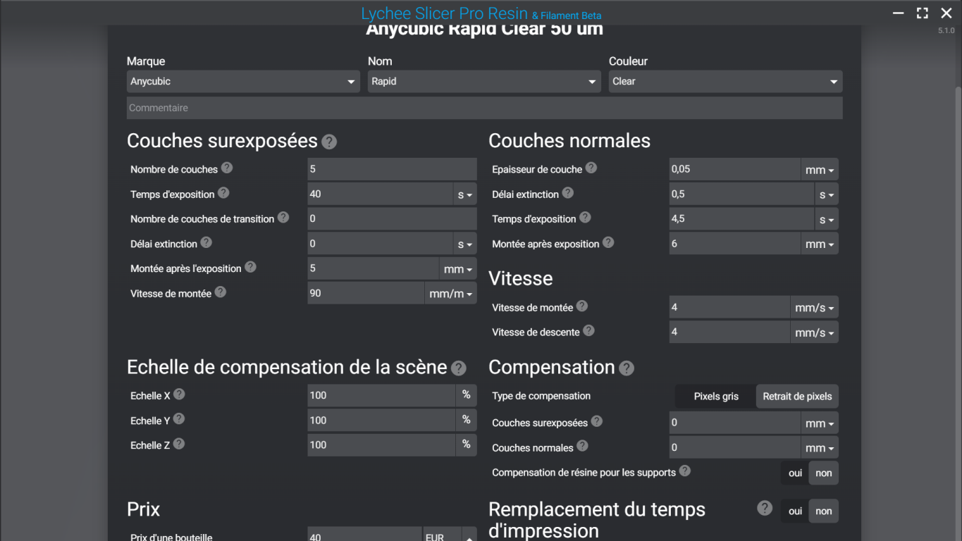

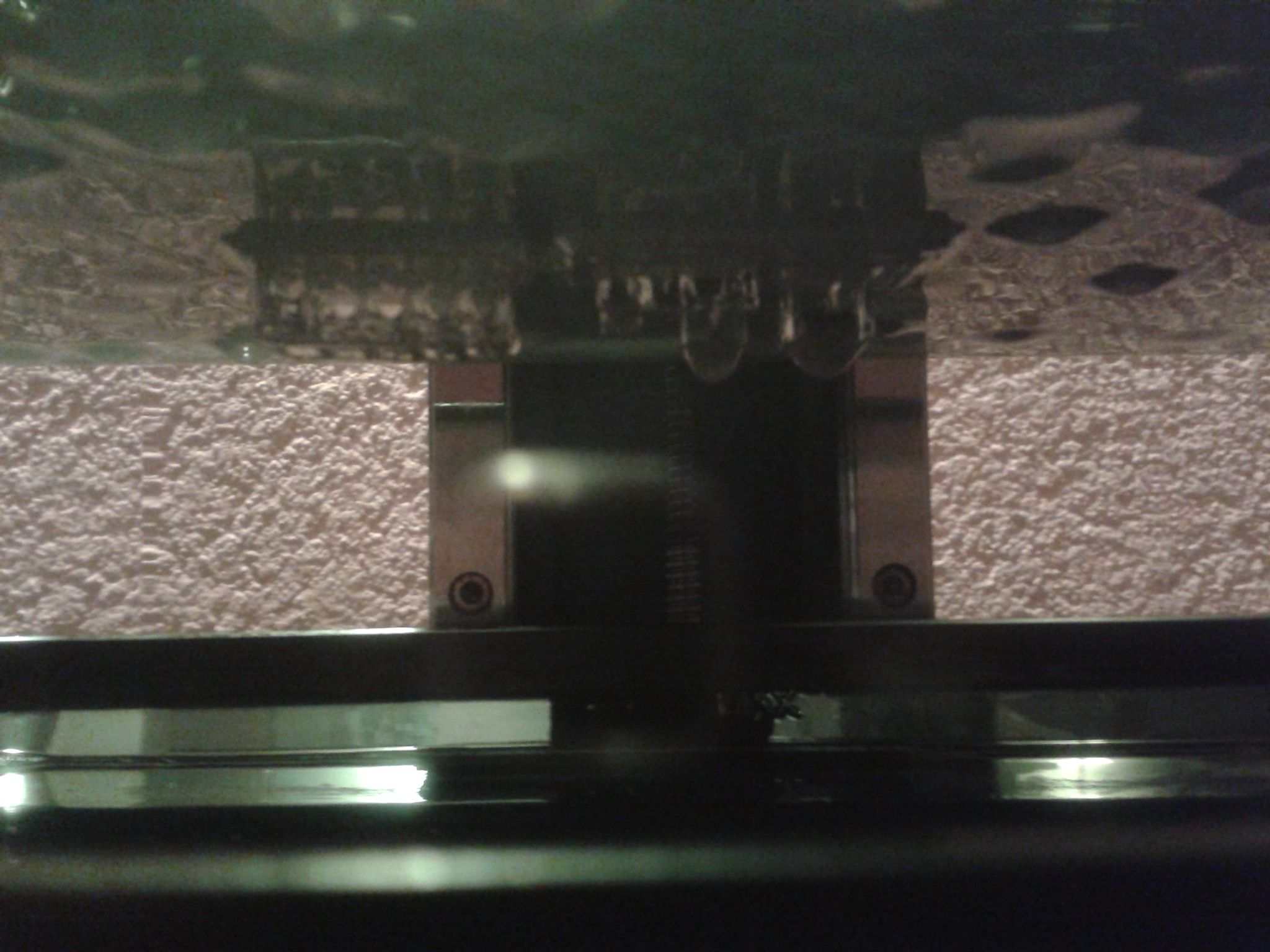

Calibration sur mon imprimante Anycubic Photon mono X2

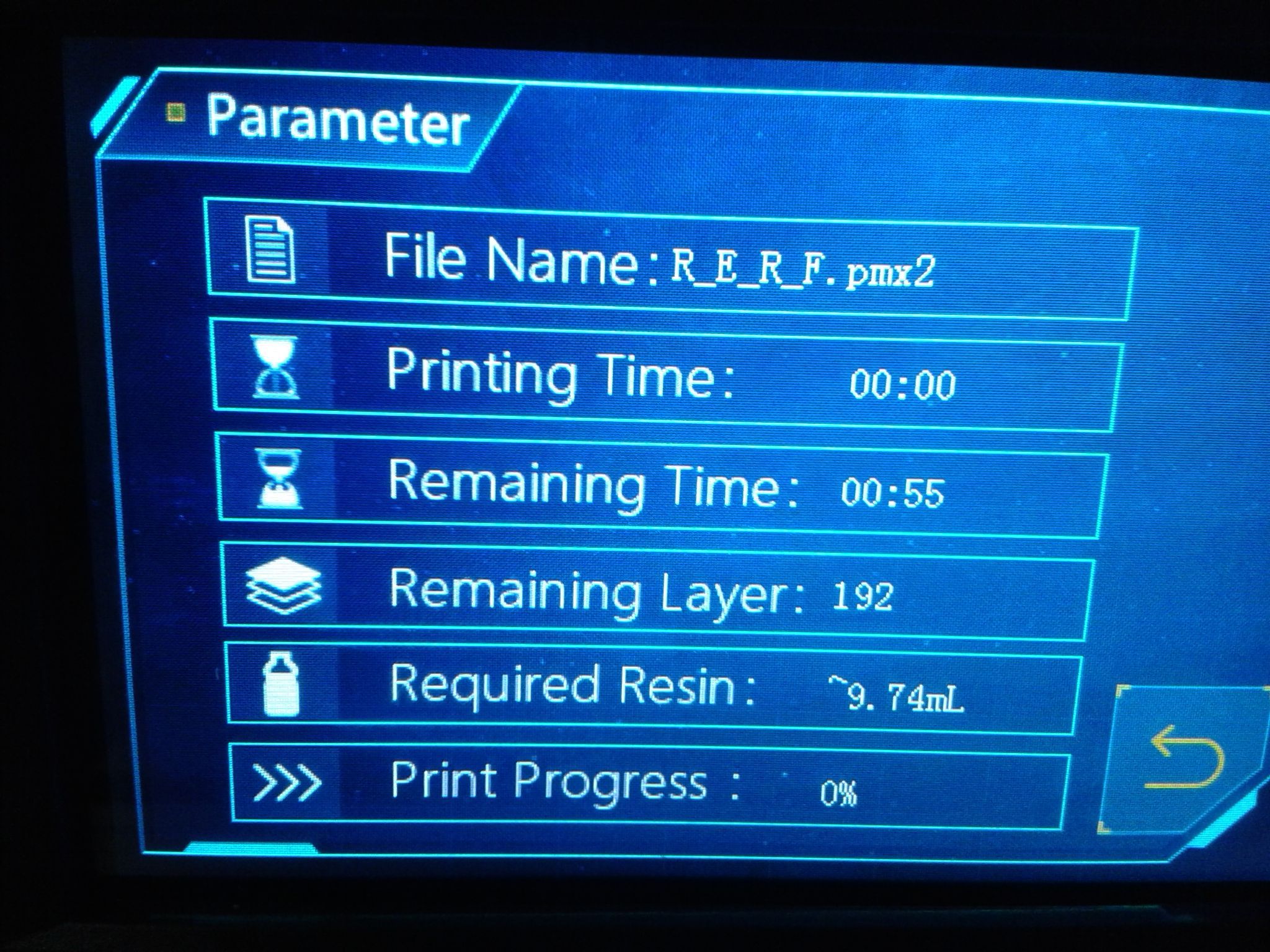

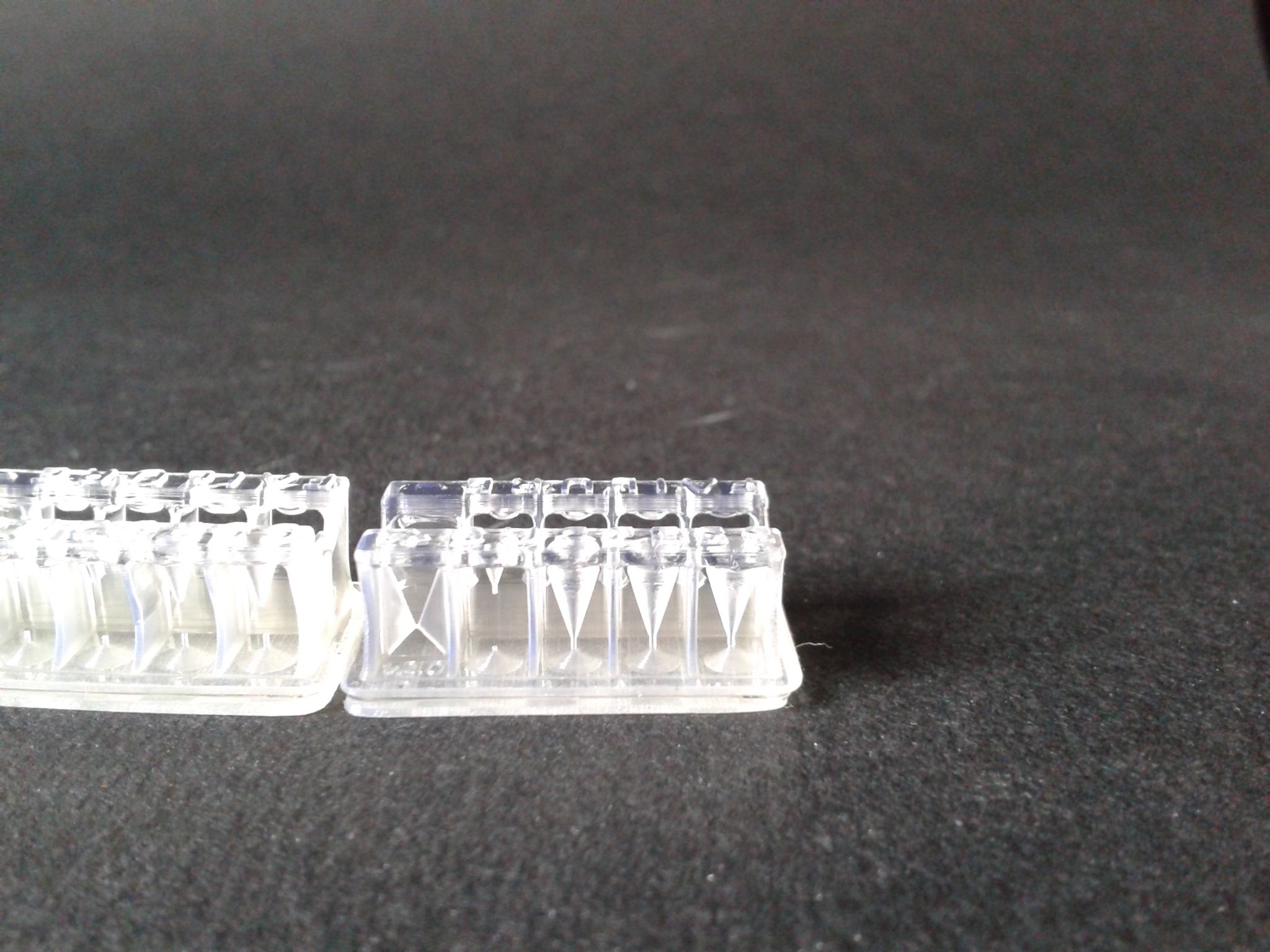

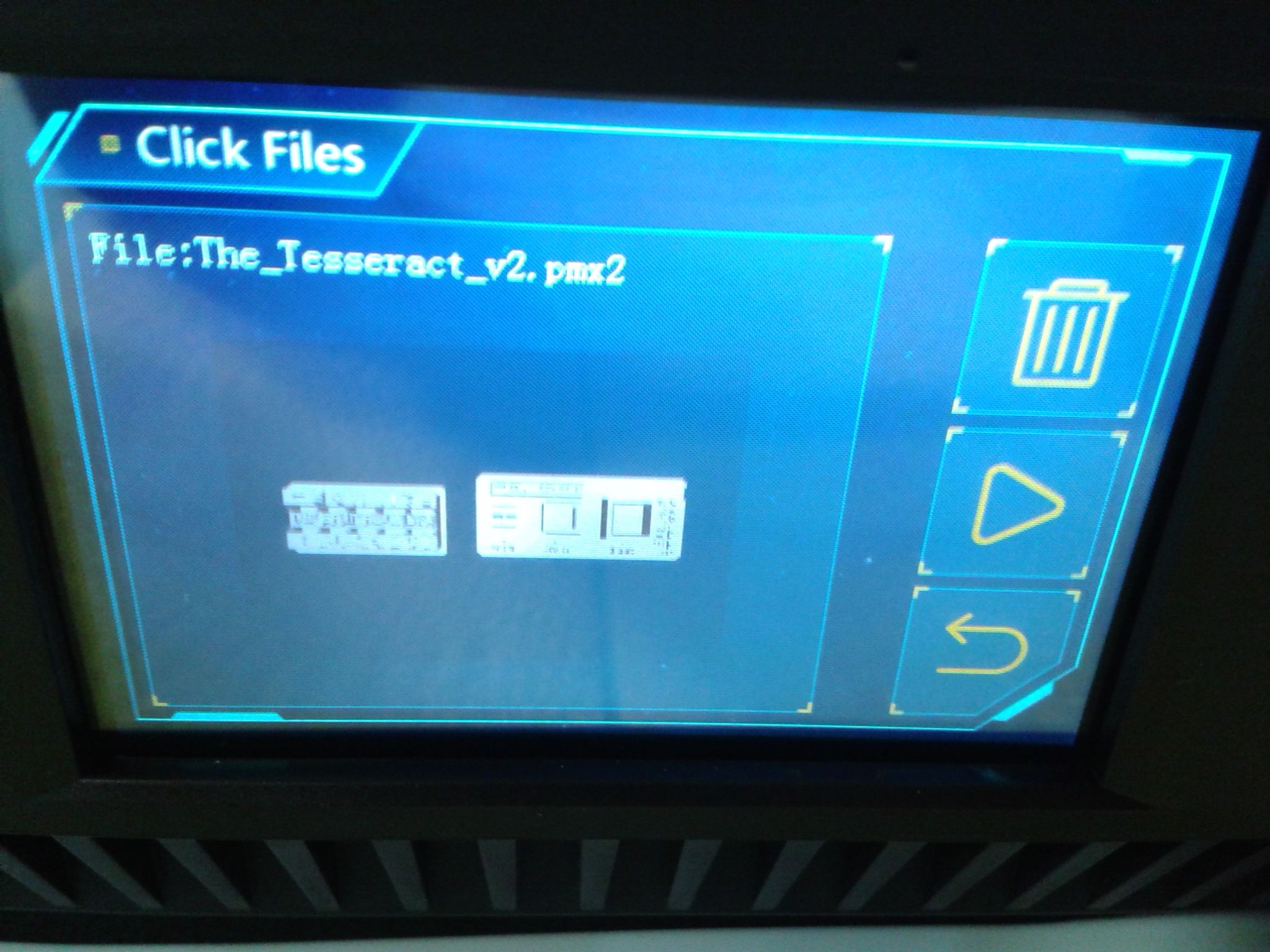

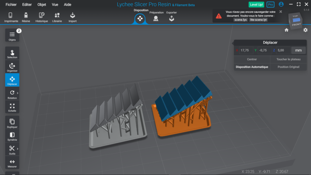

Afin de trouver des valeurs adaptées de temps d'exposition pour la résine UV "Anycubic High Clear" et mon espace d'impression (là il y fait actuellement ~15°C (pas spécialement recommandé pour cette résine))
Quand je regarde la fiche produit de la High Clear, il semble que 4.0 secondes soit a utiliser pour "la durées d'exposition des couches normales" ( "Normal Exposure Time" ) sur la "Photon Mono X2", pour des couches de 0.05 mm (50 micron) de hauteur dans un environnement d'impression a 25°C.
"The Cones of Calibration V2" et "The Tesseract v2"
  • "The Cones of Calibration v2" de TableFlip Foundry
  • "The Tesseract v2" de J3D Tech
Citation
Trouvés sur le Discord de TableFlip Foundry -> https://discord.com/channels/854702263214145556/937467521777430579/1064305224820473856
J'en profite pour mettre le lien d'un guide (en anglais) très complet pour débuter en impression 3D résine, partagé par l'utilisateur Discord "J3D Tech" alias Clamatowas#9065 présent sur un grand nombre de Discord qui parle d'impression 3D résine

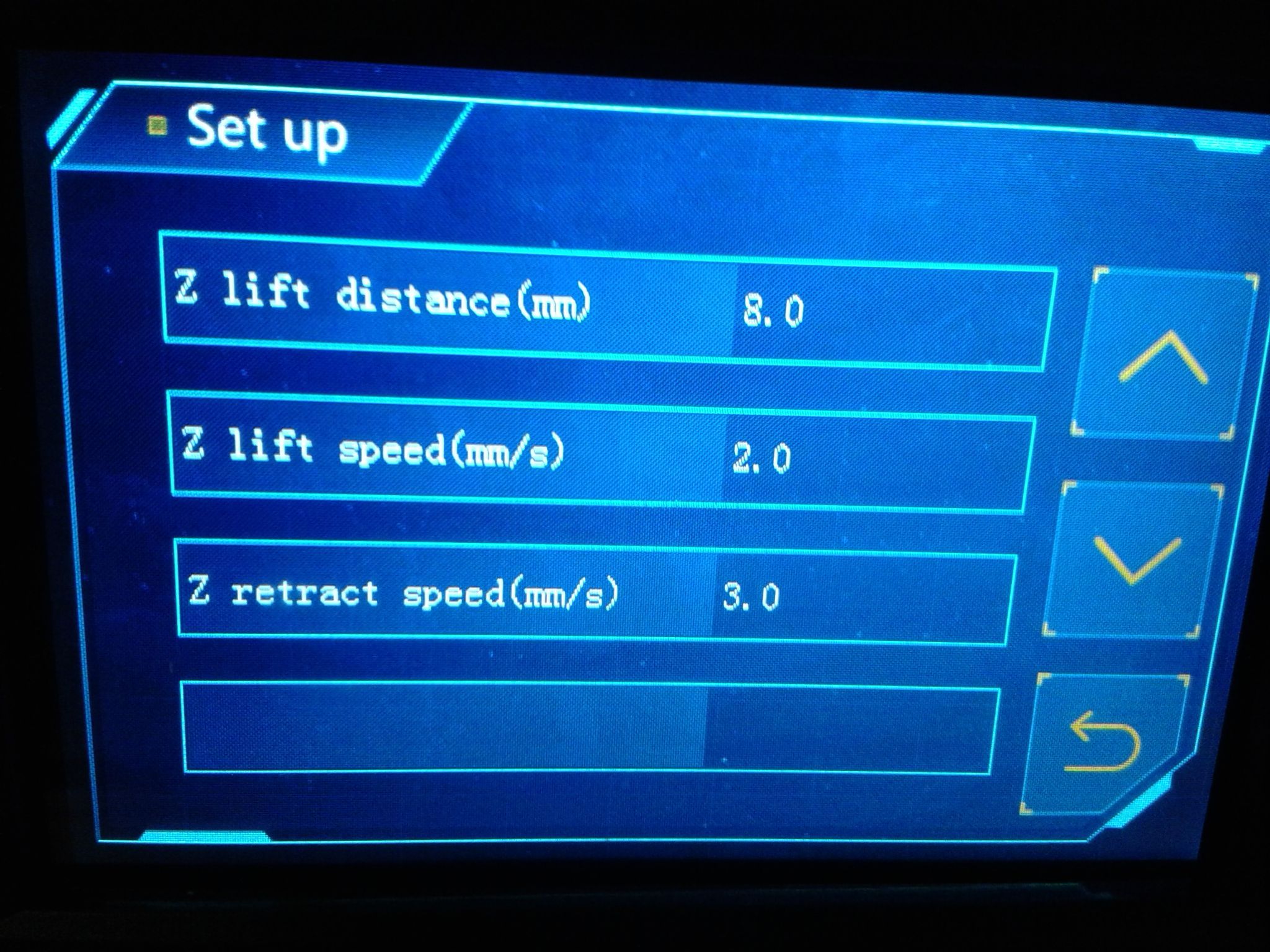

Tranché avec "Photon Workshop v2.2.16" (version de la clé USB fourni) avec le profil de la "Photon Mono X2"
  • Layer Thikness(mm) / Hauteur de couches : 0.05 mm (50 microns)
  • Normal Exposure Time(s) / Durée d'exposition des couches normales : -
  • Bottom Exposure Time(s) / Durée d'exposition des couches de bases 25 s
  • Bottom layers / Nombre de couches de bases : 4
  • Z lift Distance(mm) / Distance de levage : 8 mm
  • Z lift Speed(mm/s) / Vitesse de levage : 2 mm/s (= 120 mm/min)
  • Z Retract Speed(mm/s) / Vitesse de descente : 3 mm/s (= 180 mm/min)

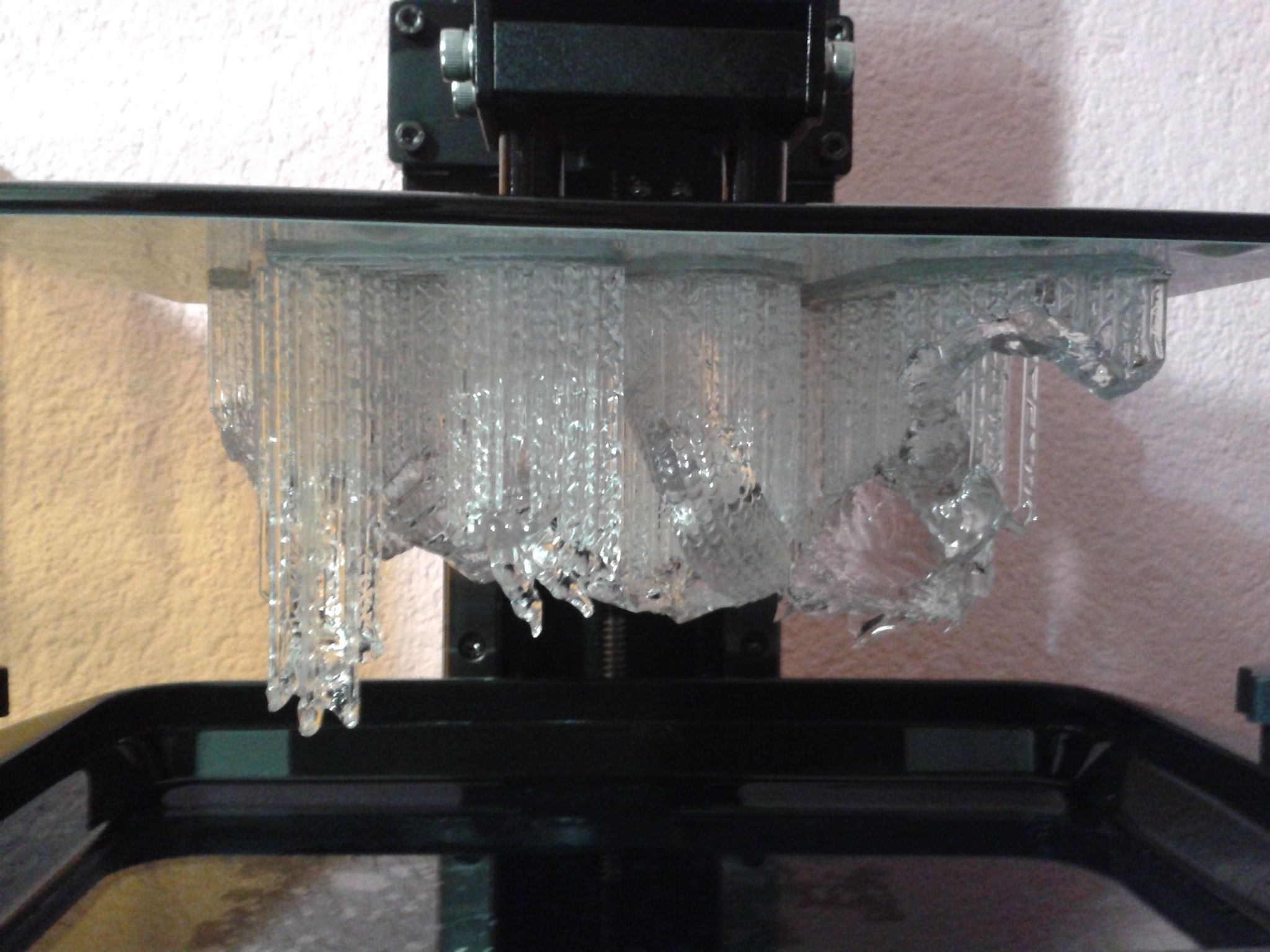

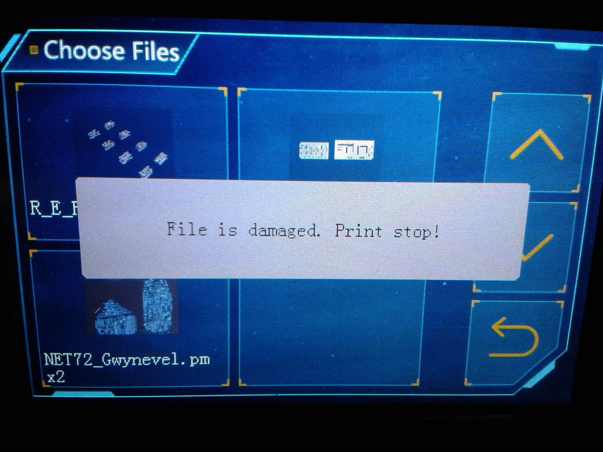

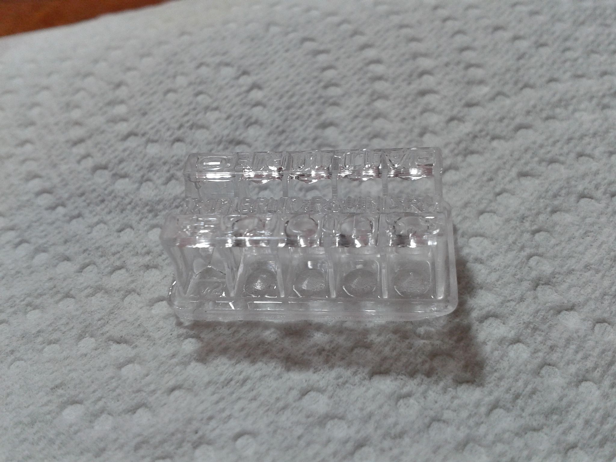

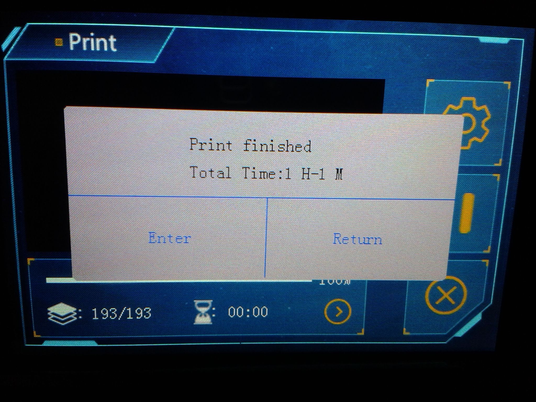

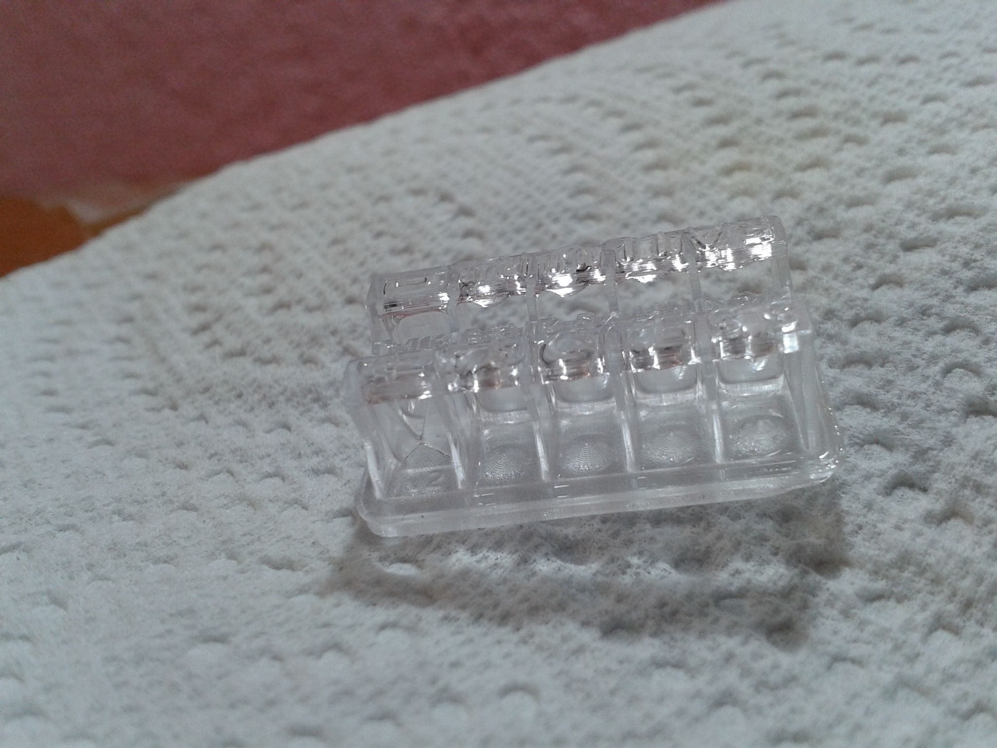

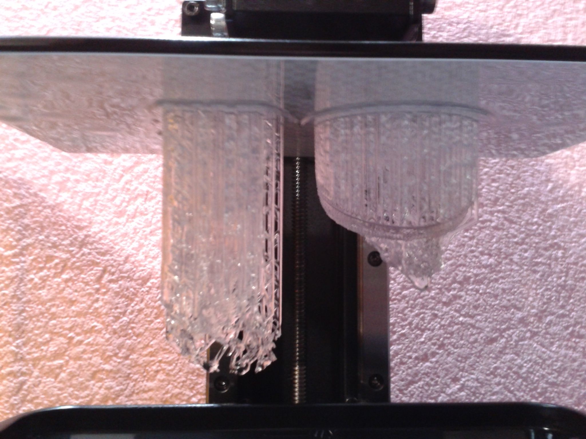

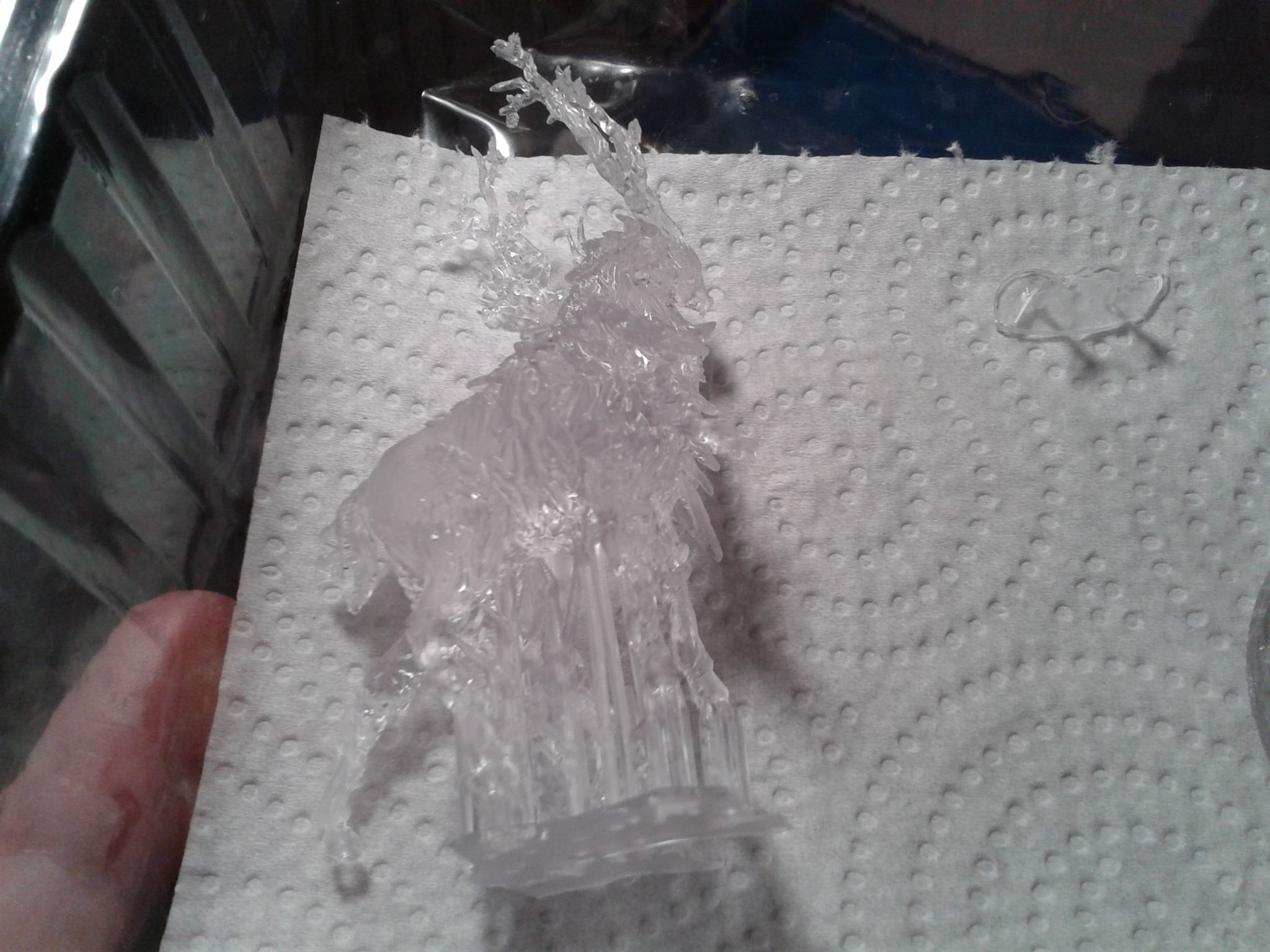

Essai 01
  • Durée d'exposition des couches normales  4.5s
  • Nombre de couches : 188
  • Durée d'impression estimée : -

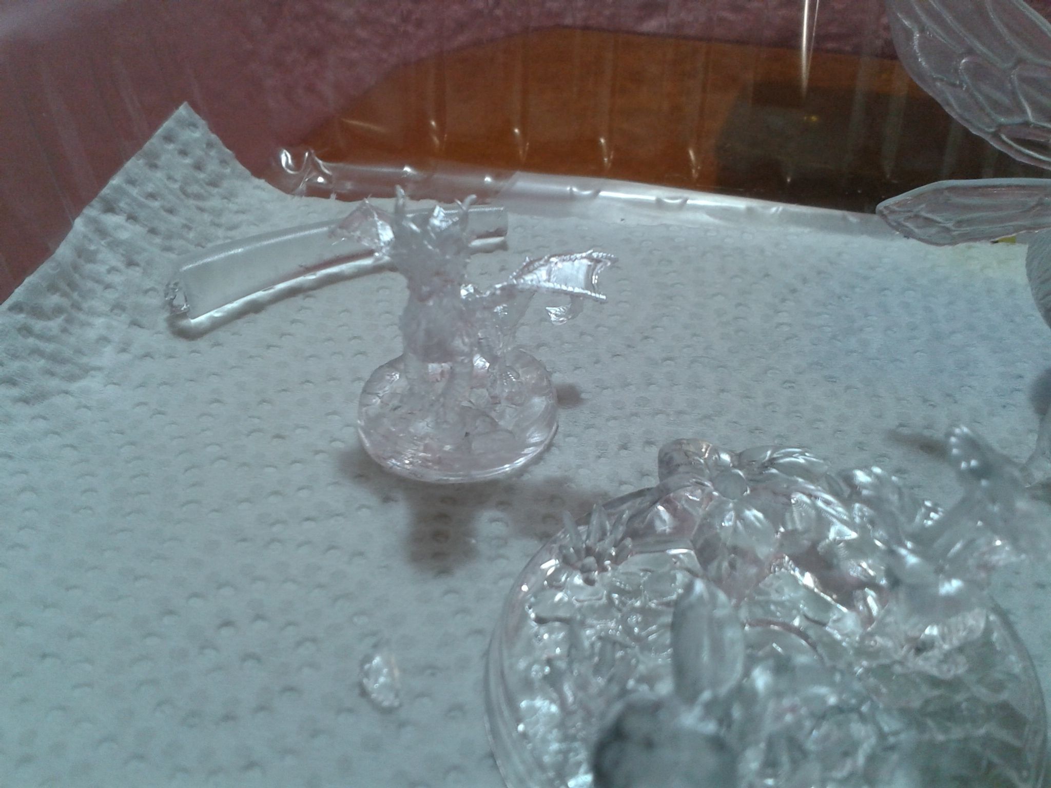

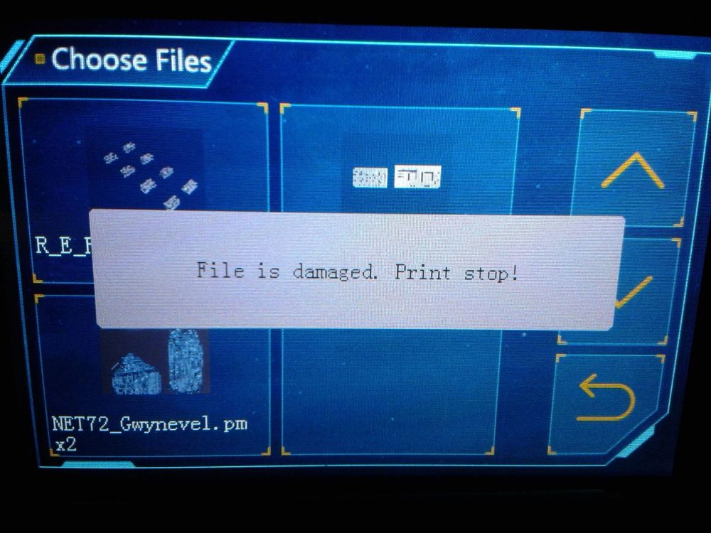

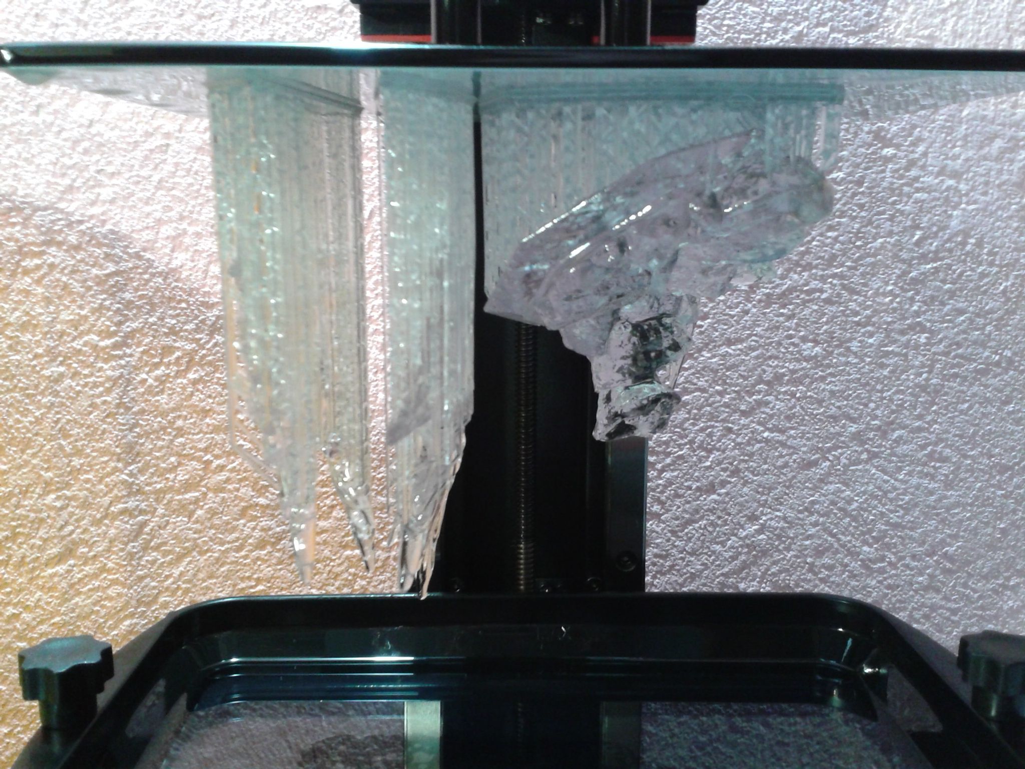

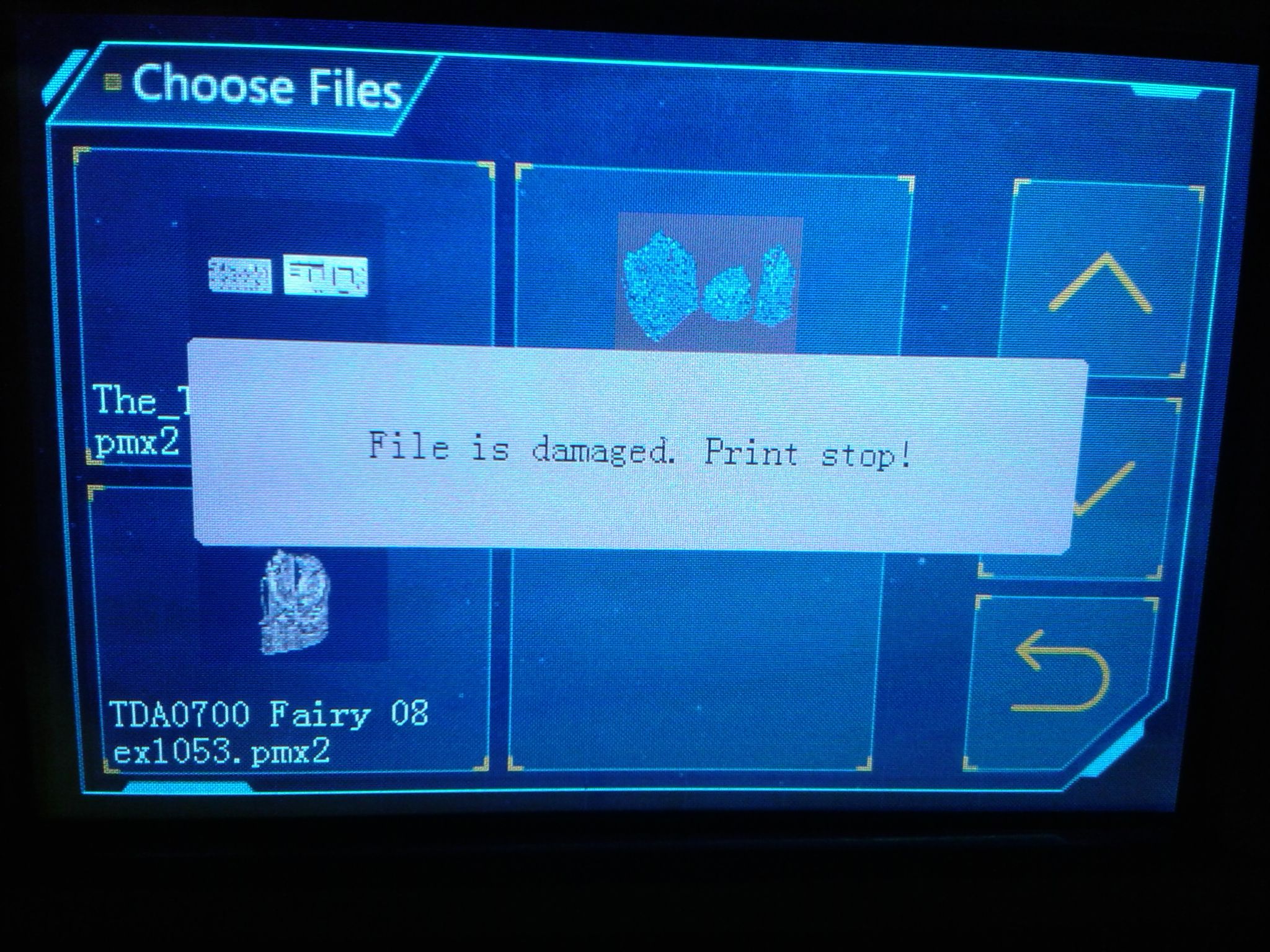

  • Durée d'impression réalisée : De l'ordre de 45 min. Erreur en fin d'impression donc je n'ai pas la durée. Mais l'impression semble complète. j'ai utilisé un ficher tranché lors du test de la mono X2, que j'avais gardé sur la clé dans un sous répertoire ... le fait de l'avoir copié/déplacé, ou il me faut formater la clé USB, ou en changer, ou refaire un fichier d'impression ?
IMG_20230305_101300.thumb.jpg.e99c394b1b46c1d312c63493dbb26dad.jpg IMG_20230305_101314.thumb.jpg.7ef9977799e664c2503fad9dddc53910.jpg image.thumb.jpeg.da29c403b52e465d3a23dcb8e8be2cc1.jpeg image.thumb.jpeg.ccc3c26dc083906b54d2df8c531e1dce.jpegimage.thumb.jpeg.6ae5c9554aaadf5d5922d0fab1cc7cd0.jpeg
En séchage, après nettoyage a l'IPA ~45 seconde
image.thumb.jpeg.742429c1170dc1e7a5e65bce610b8618.jpeg image.thumb.jpeg.9693ded43c3b45e0a02fe19453afec8e.jpeg image.thumb.jpeg.bc44cec609457452738d9f5c0b83cce4.jpeg

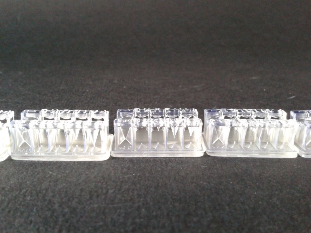

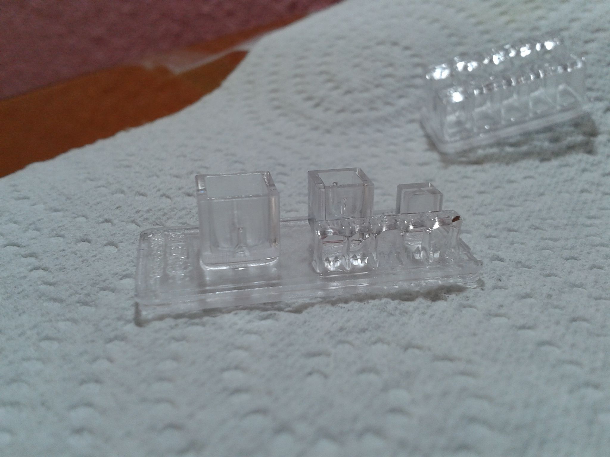

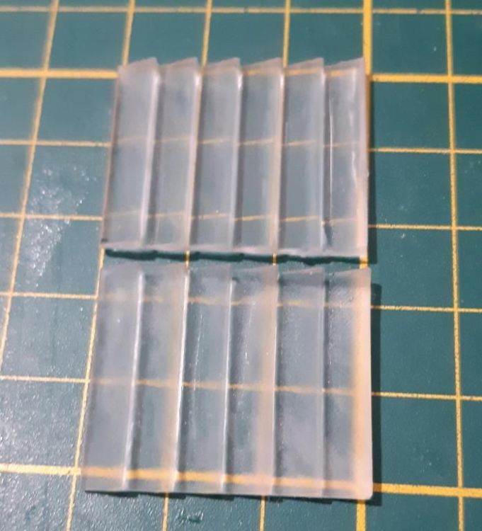

Je n'ai aucun cônes "SUCCES" ou "FAILURE" il me faut donc augmenter la durée d'exposition des couche normales ...

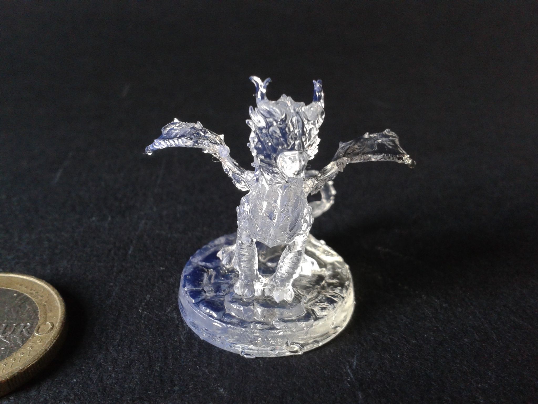

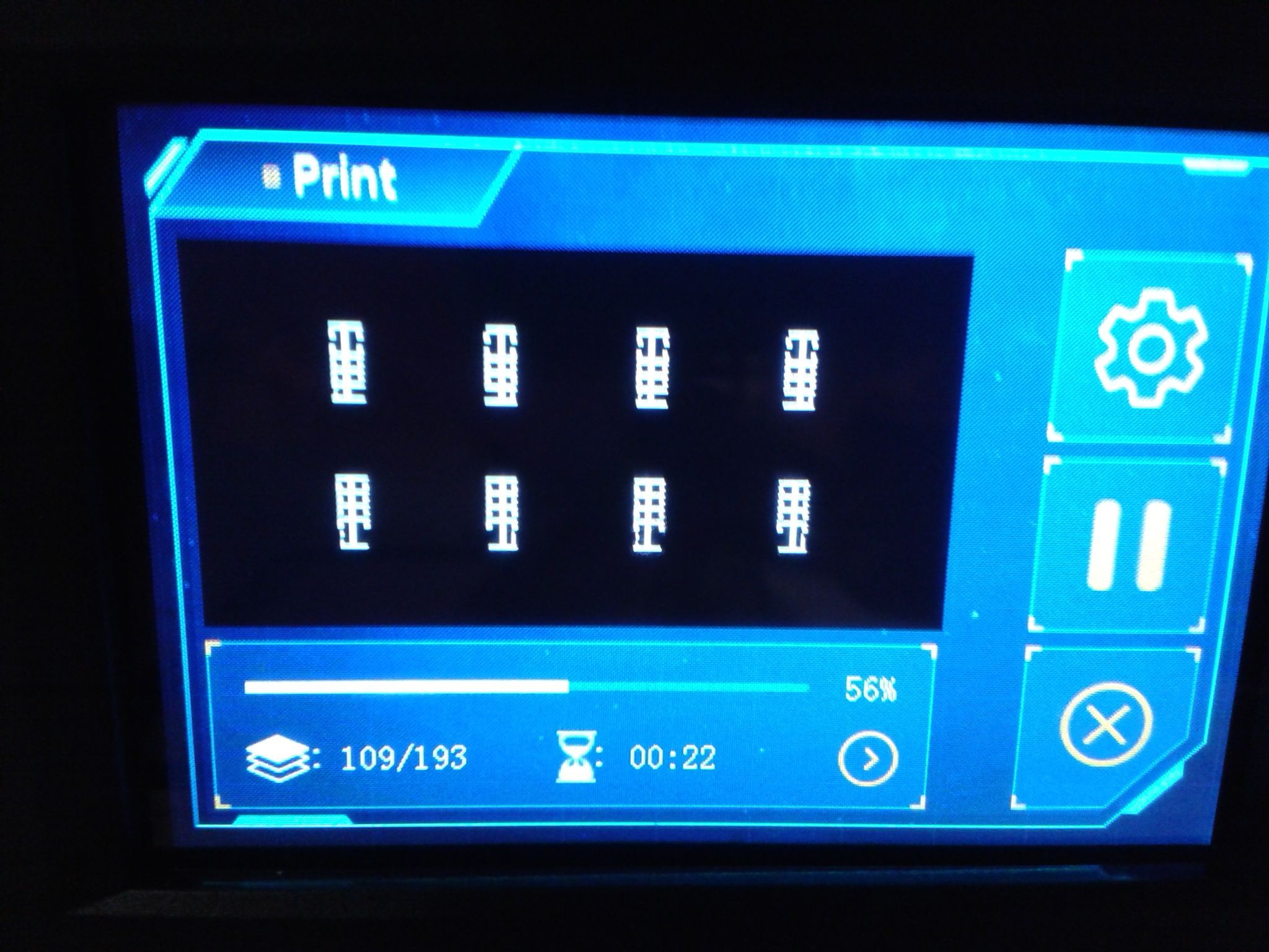

Essai 02
  • Durée d'exposition des couches normales  5.0s

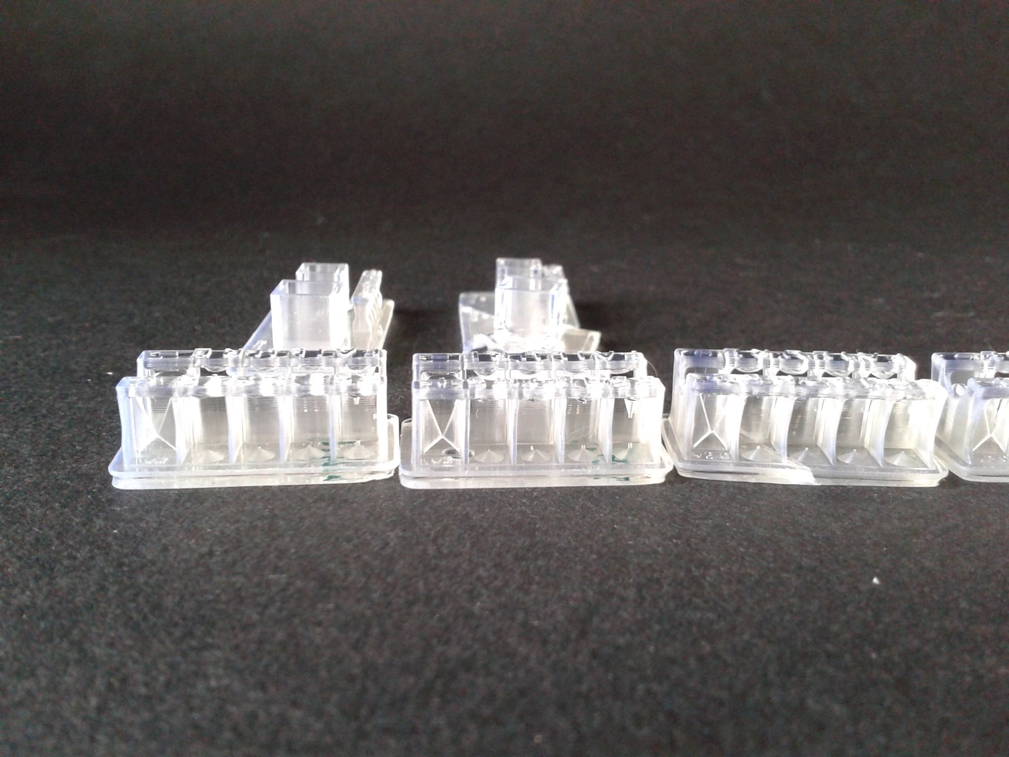

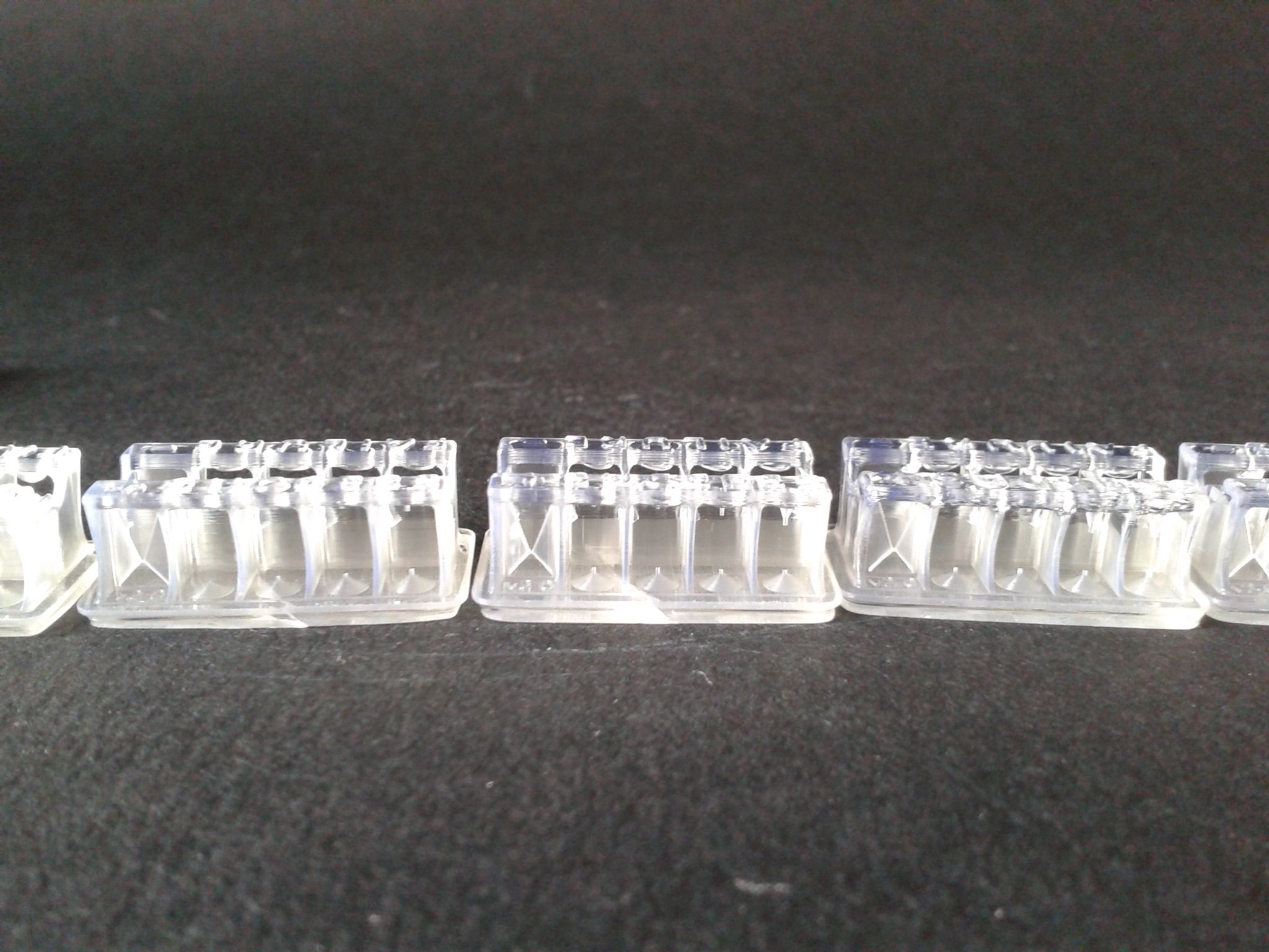

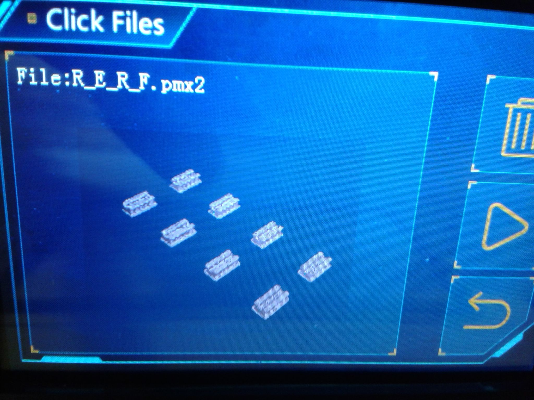

Essai 03

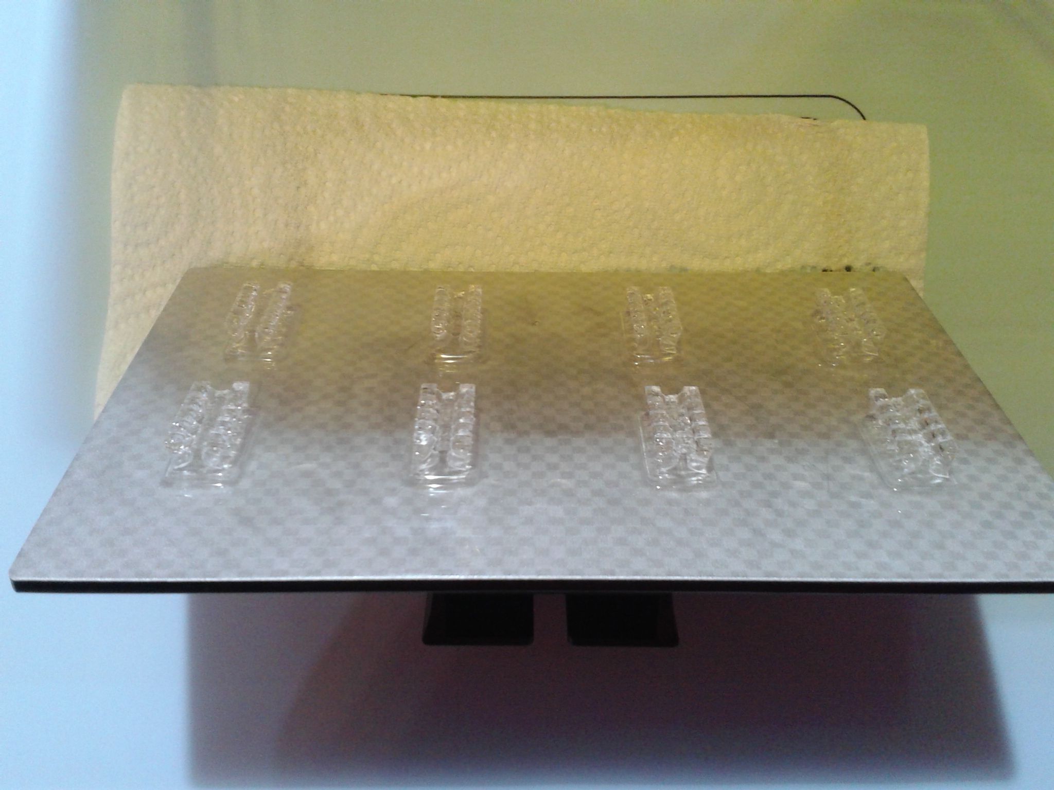

via un fichier R_E_R_F fait pour l’occasion avec "The Cones of Calibration v2" de TableFlip Foundry
( R_E_R_F pour "Resin Exposure Range Finder" spécifique a certaines imprimante Anycubic, ici sur la PMX2 il y a incrément de { "+0.25s" x "indice de la zone" }, selon le modèles. Huit zones.)
  • Durée d'exposition des couches normales  5.0s ( donc comme un R_E_R_F, huit zones (de 5.0s a 6.75s) par pas de +0.25s )
IMG_20230306_110212.thumb.jpg.85bb0f1af6802dd41530065e403136ab.jpg IMG_20230306_110240.thumb.jpg.a7b9f4f6f1c3cee0b74e5e4ec301867b.jpg image.thumb.jpeg.74970e71020ed05b2d6f7fbf8bec1ac1.jpeg

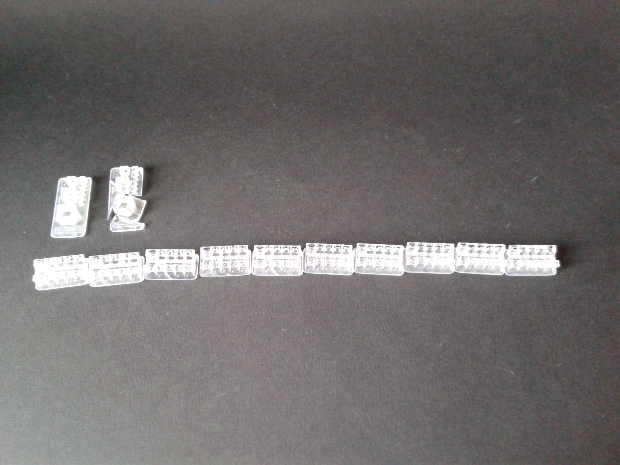

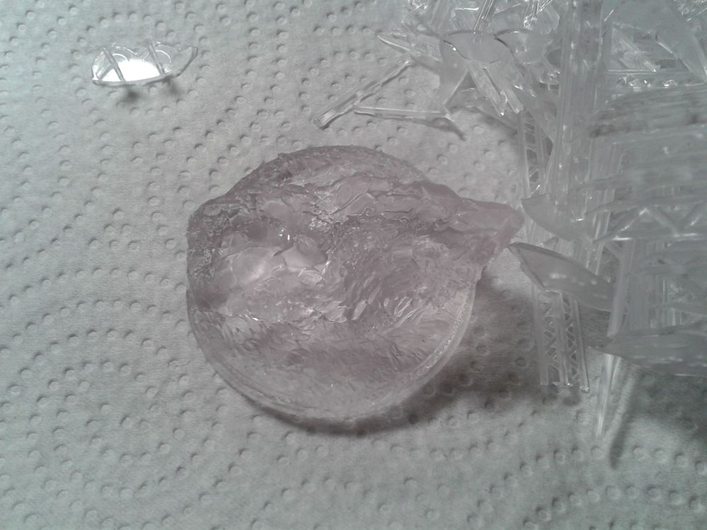

Photos des Essai 01 a 03
image.thumb.jpeg.85cc28d46be81b78e403caff43da0ebb.jpeg image.thumb.jpeg.58db507a60c07d66576983d8cd461b67.jpeg image.thumb.jpeg.1608d0cd8771c06bdfacf35d40fbf06a.jpeg image.thumb.jpeg.30cf086dc4214973eec9047e74f6b34e.jpeg
Sur le dernier de la dernière photo ( NET(Normale Exposure Time)=6.75s ) je commence enfin a avoir plusieurs cônes sur la faces "SUCCES".
Pour les faces "FAILURE" des différentes impressions des Cônes de calibration, toujours aucun cônes.
Donc, définitivement avec un environnement a ~15°C il me faut imprimer au dessus de 6.75s sur ma PMX2 ( Photon Mono X2 )

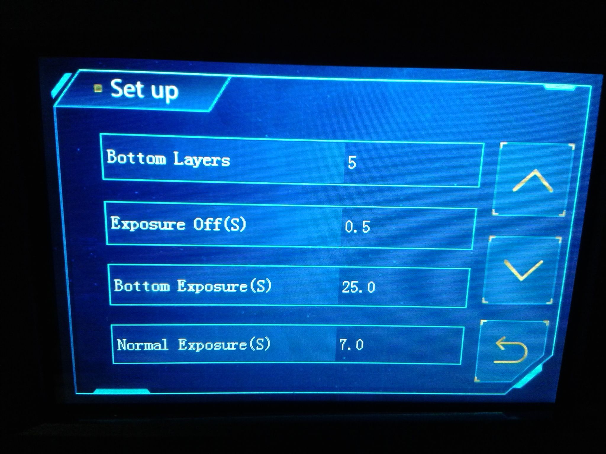

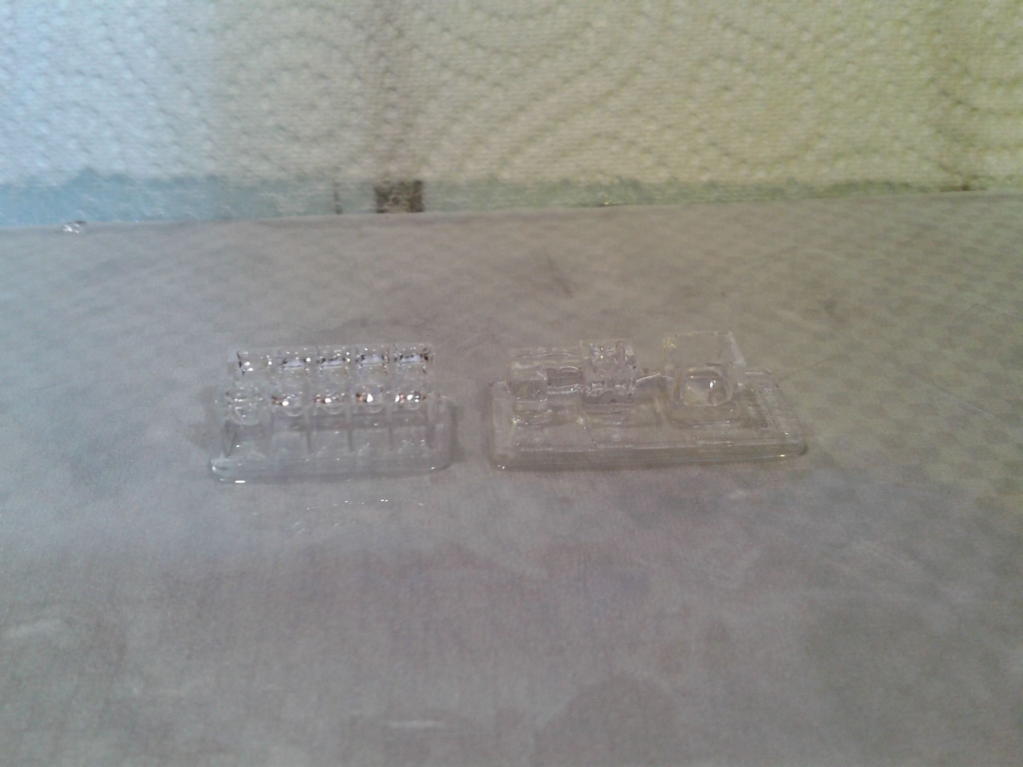

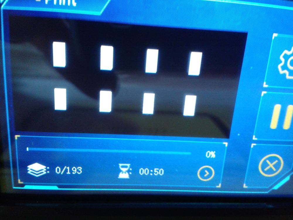

Essai 04
  • Durée d'exposition des couches normales 7.0s ( donc comme un R_E_R_F, huit zones (de 7.0s a 8.75s) par pas de +0.25s )
image.thumb.jpeg.e54475862a6ed3c531d42ddd259cf31a.jpeg image.thumb.jpeg.69ca1dc2fb48360d6a395e145e3f0768.jpeg image.thumb.jpeg.8bffedf2cda8b283fdf71514081b7ae0.jpeg image.thumb.jpeg.4964a34fda00343db673aee88cd52d54.jpeg image.thumb.jpeg.f8e612aff8ef3005880ad3582c299a73.jpeg
D'après mes essais, avec cette résine, 9.0 seconde de durée d'exposition pour les couches normales, semble adaptée pour ma machine (Photon Mono X2) et température de l'environnement d'impression (~14°C).
Modifié (le) par PPAC

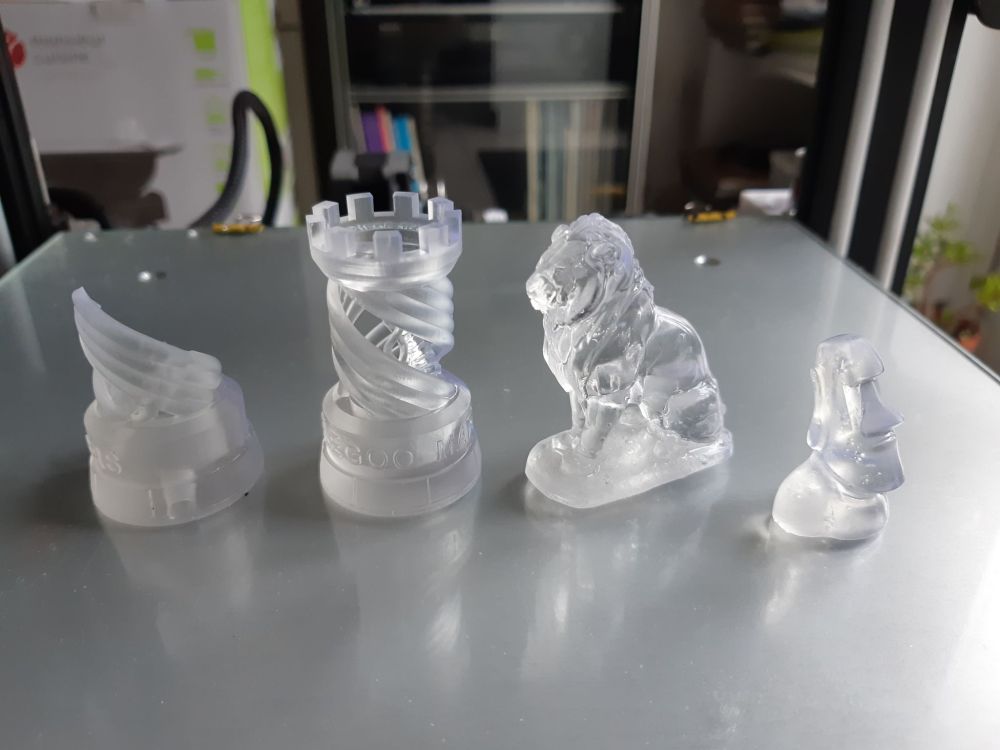

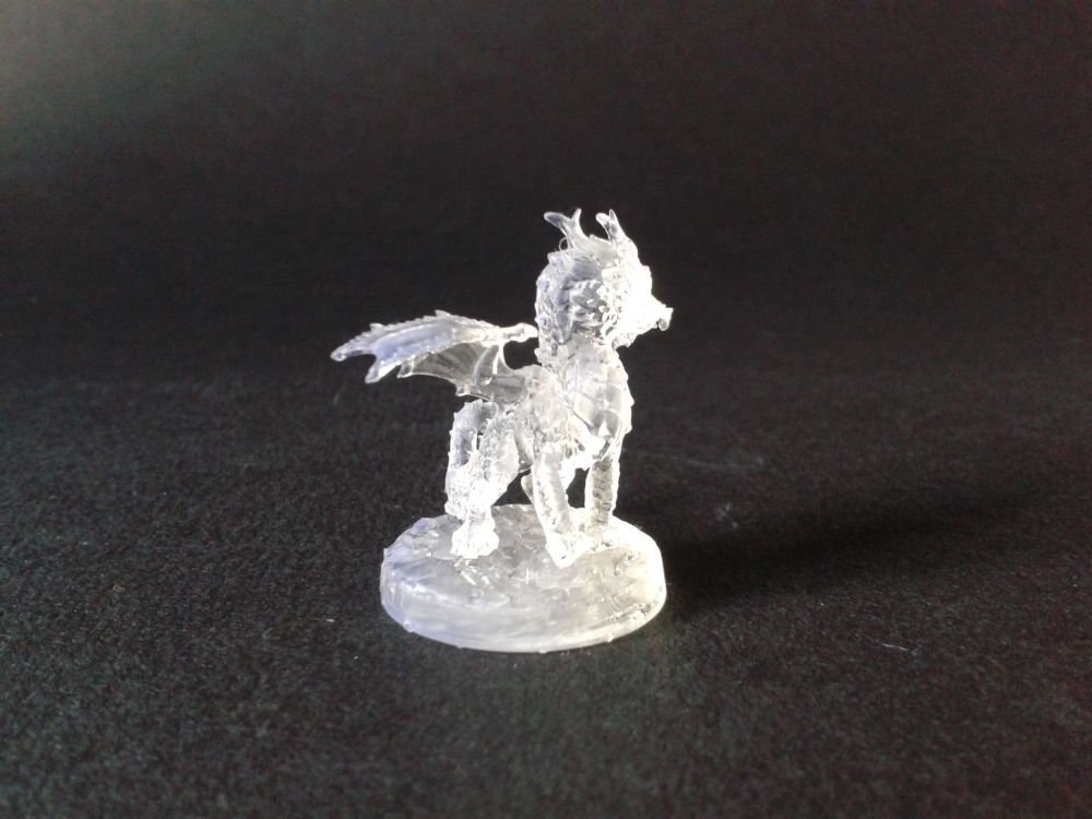

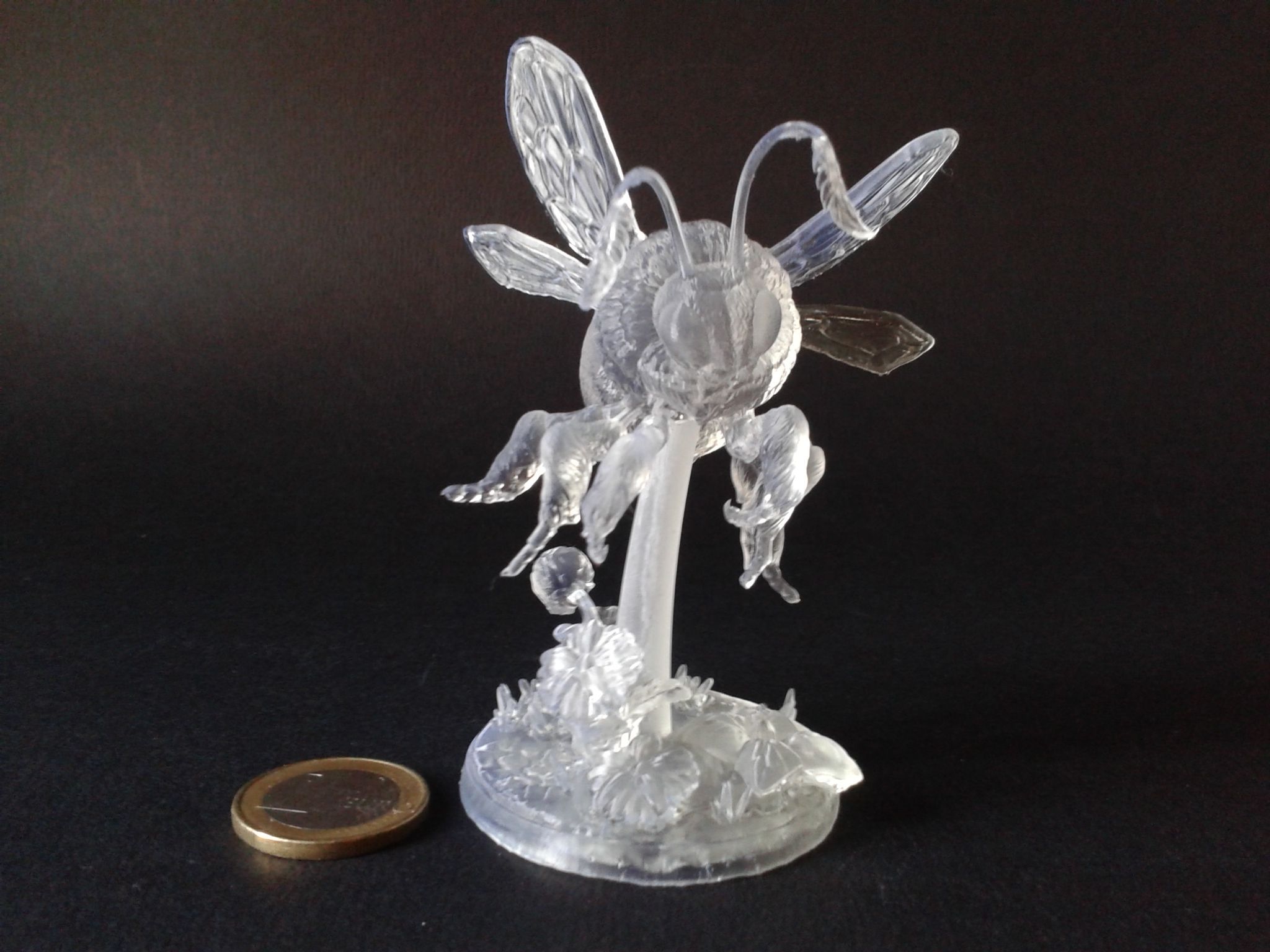

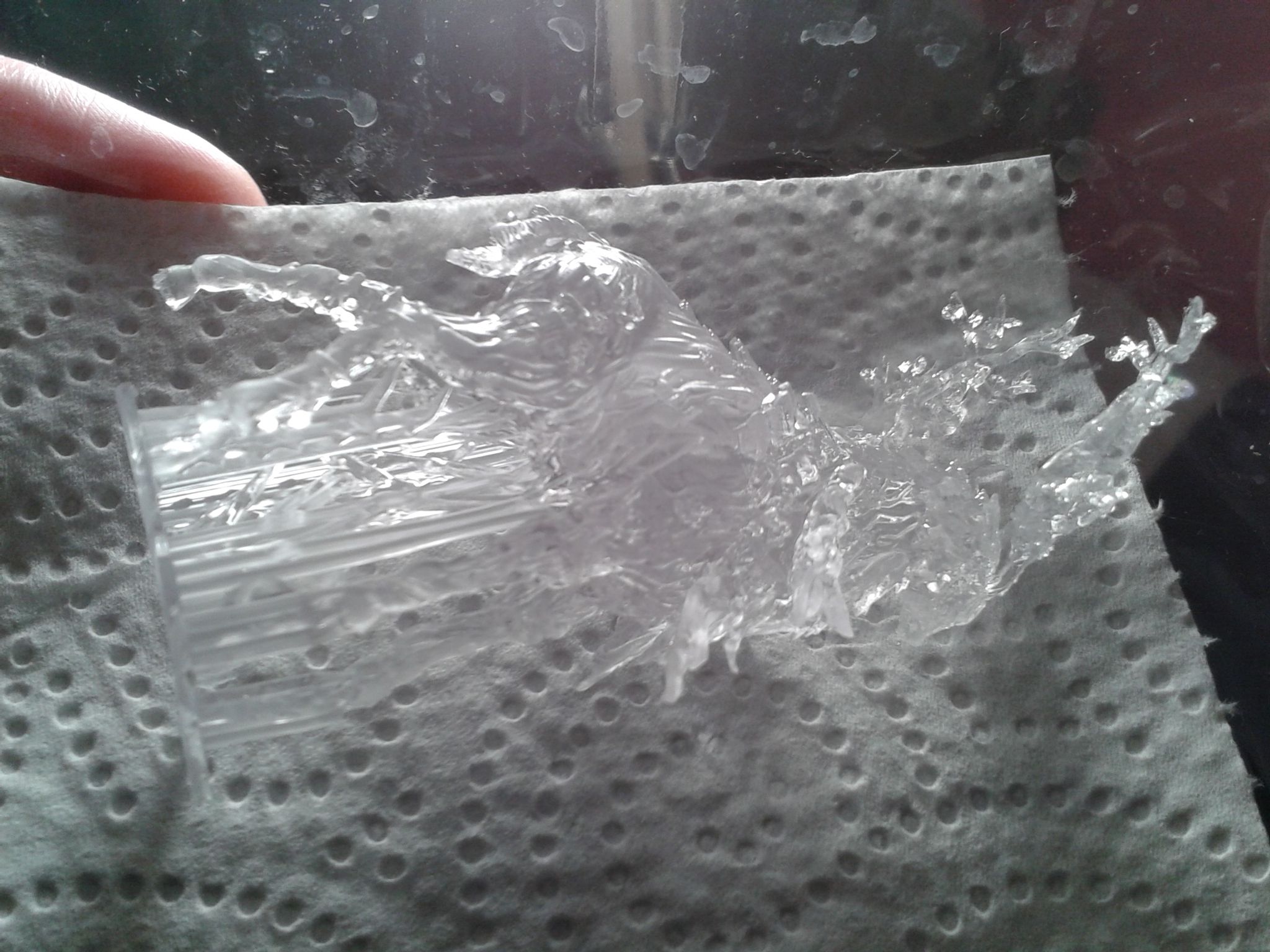

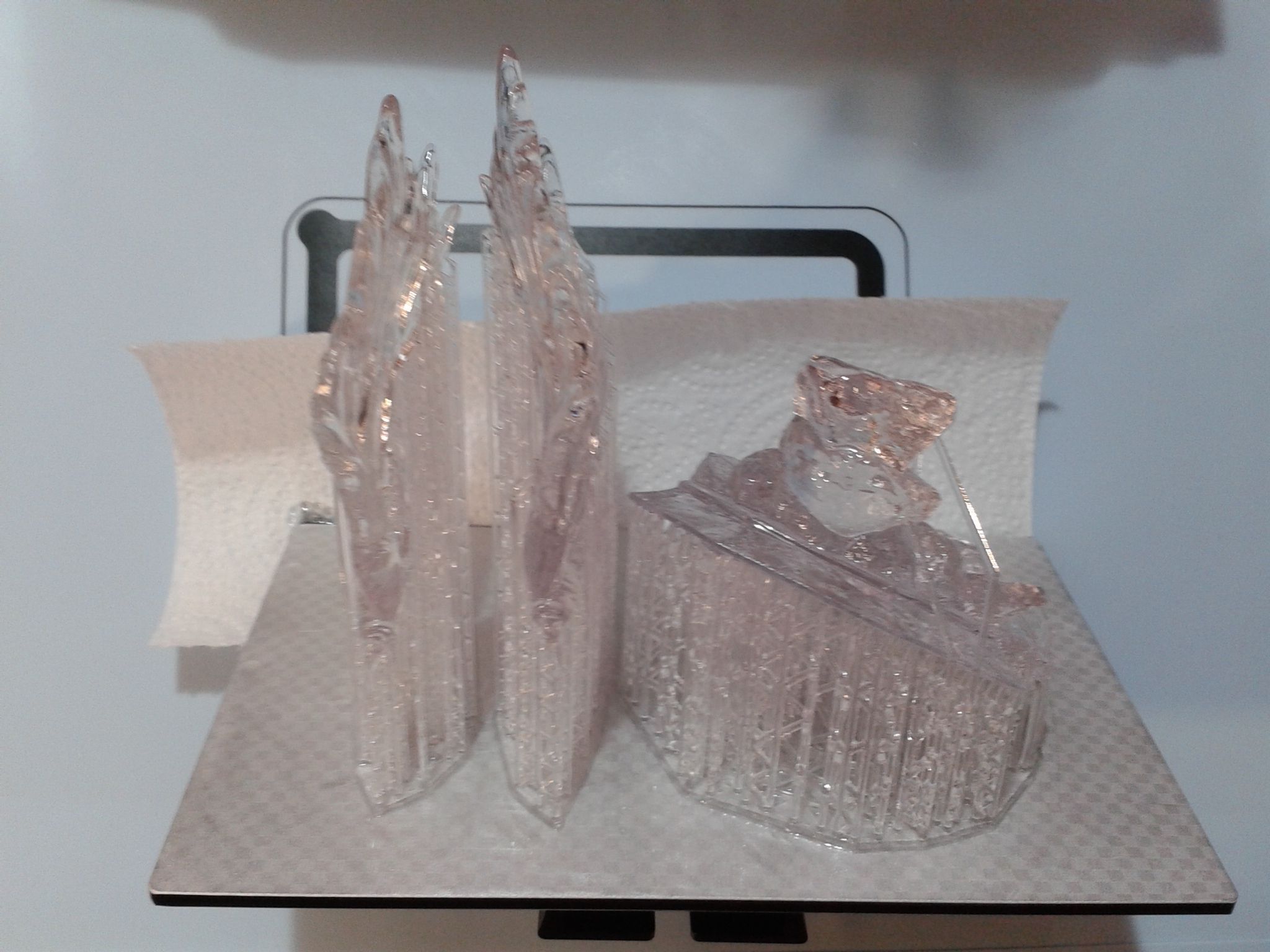

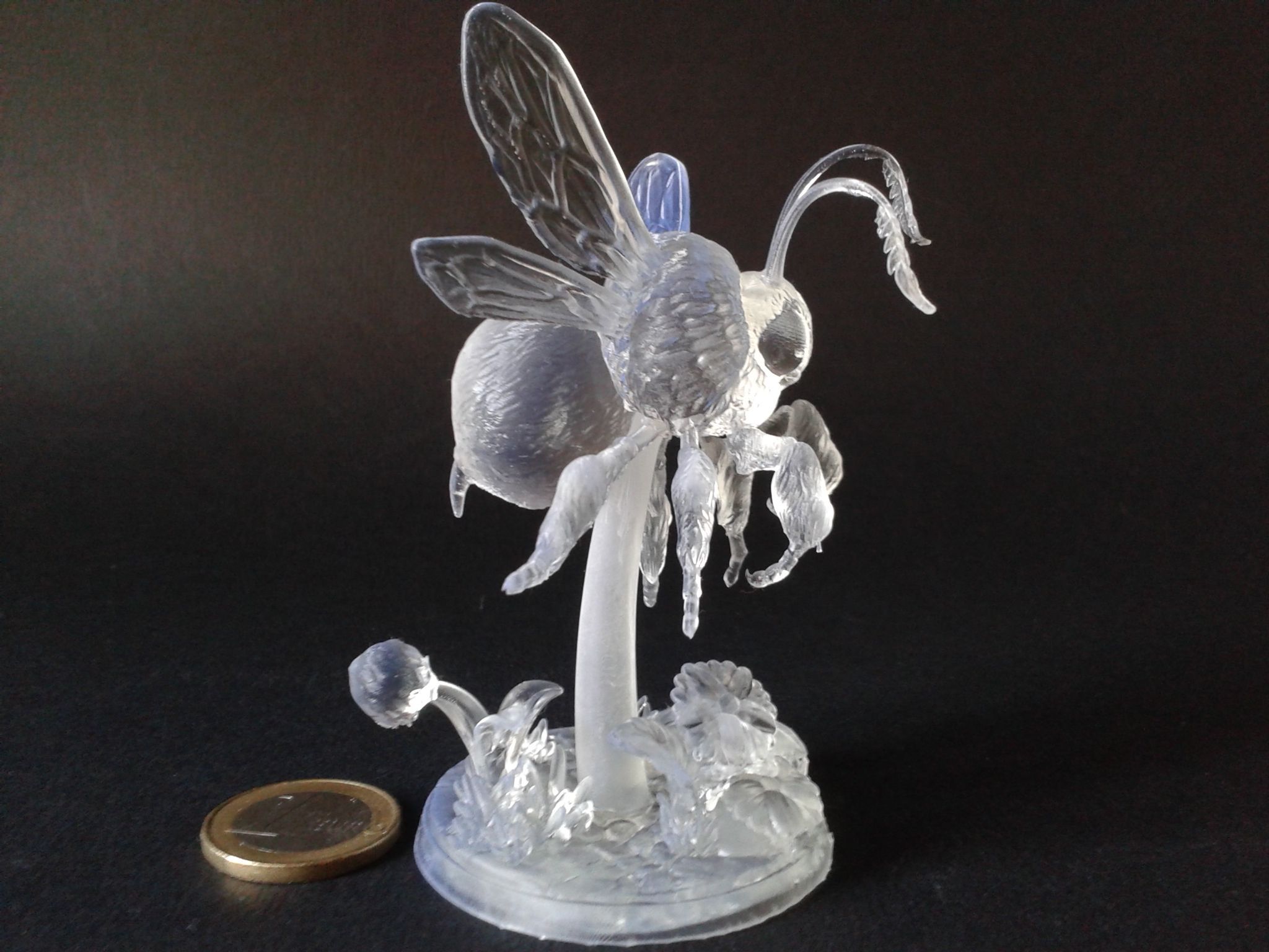

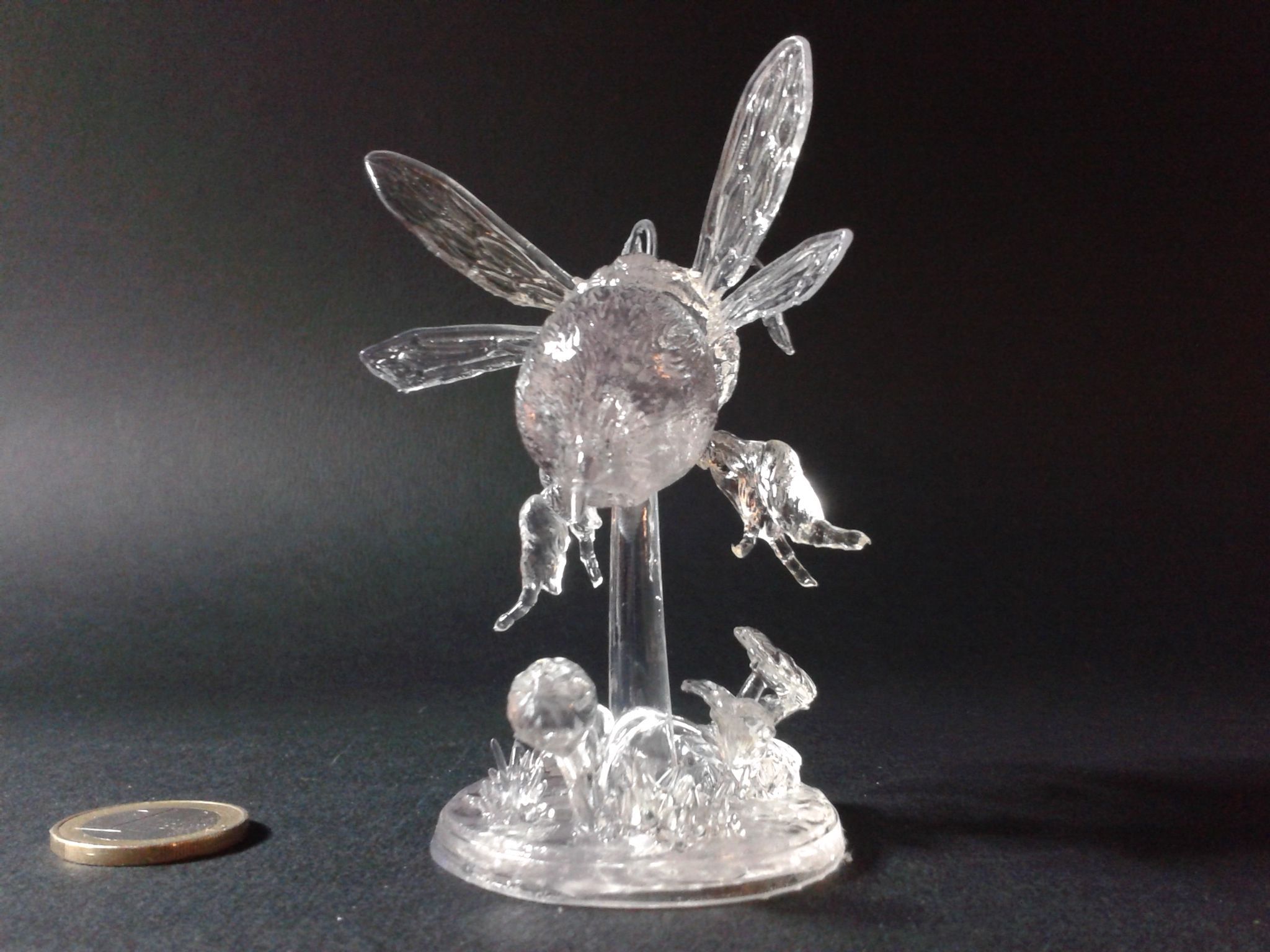

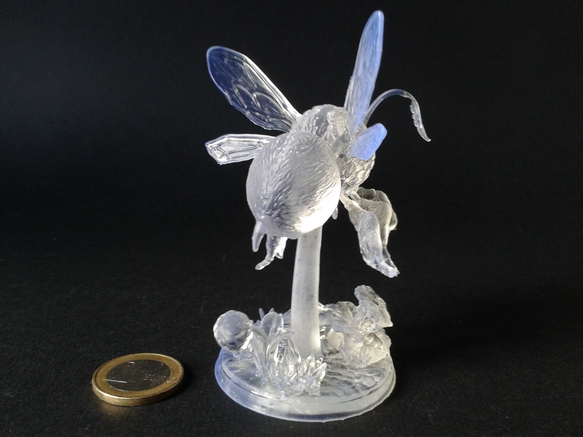

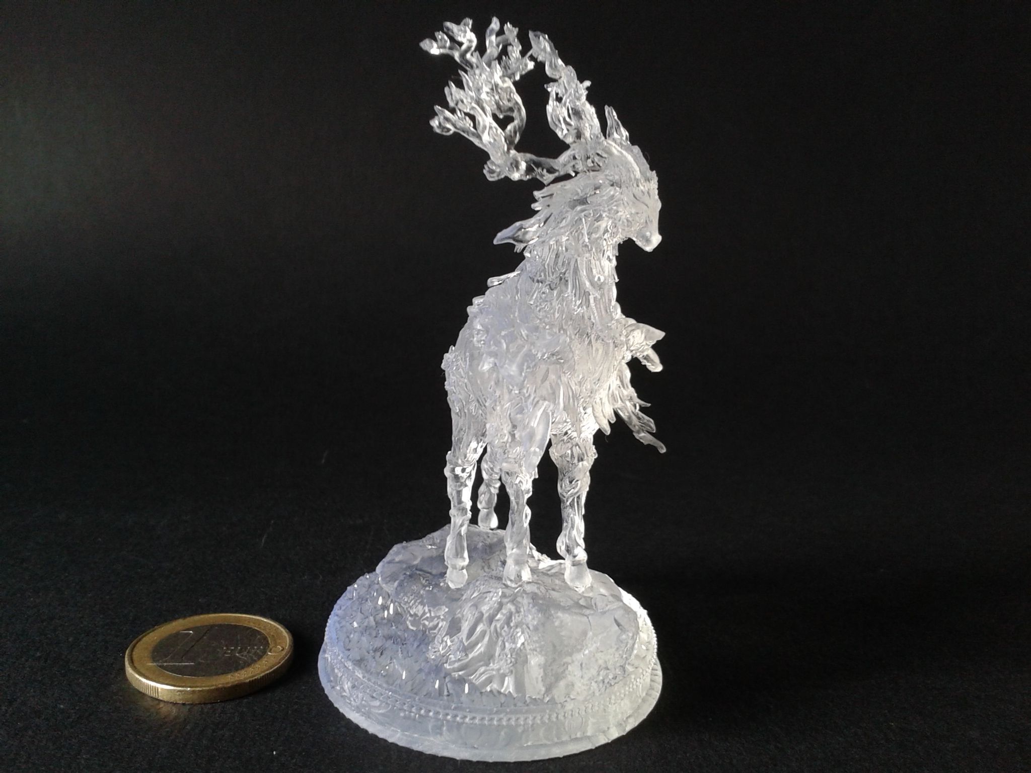

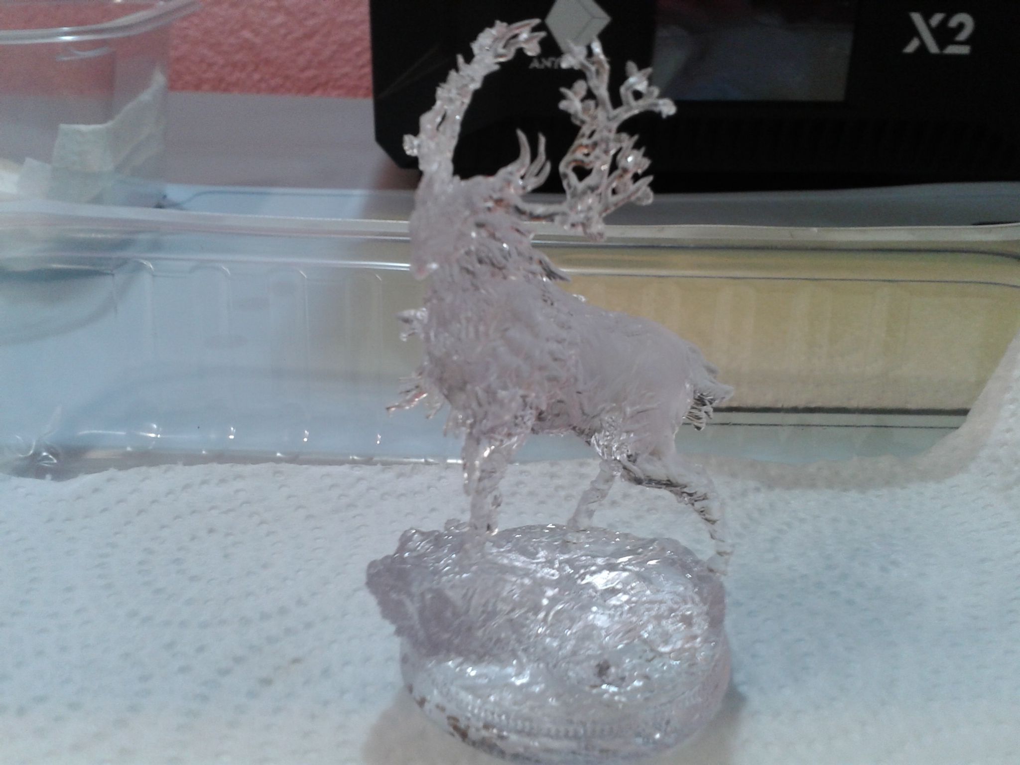

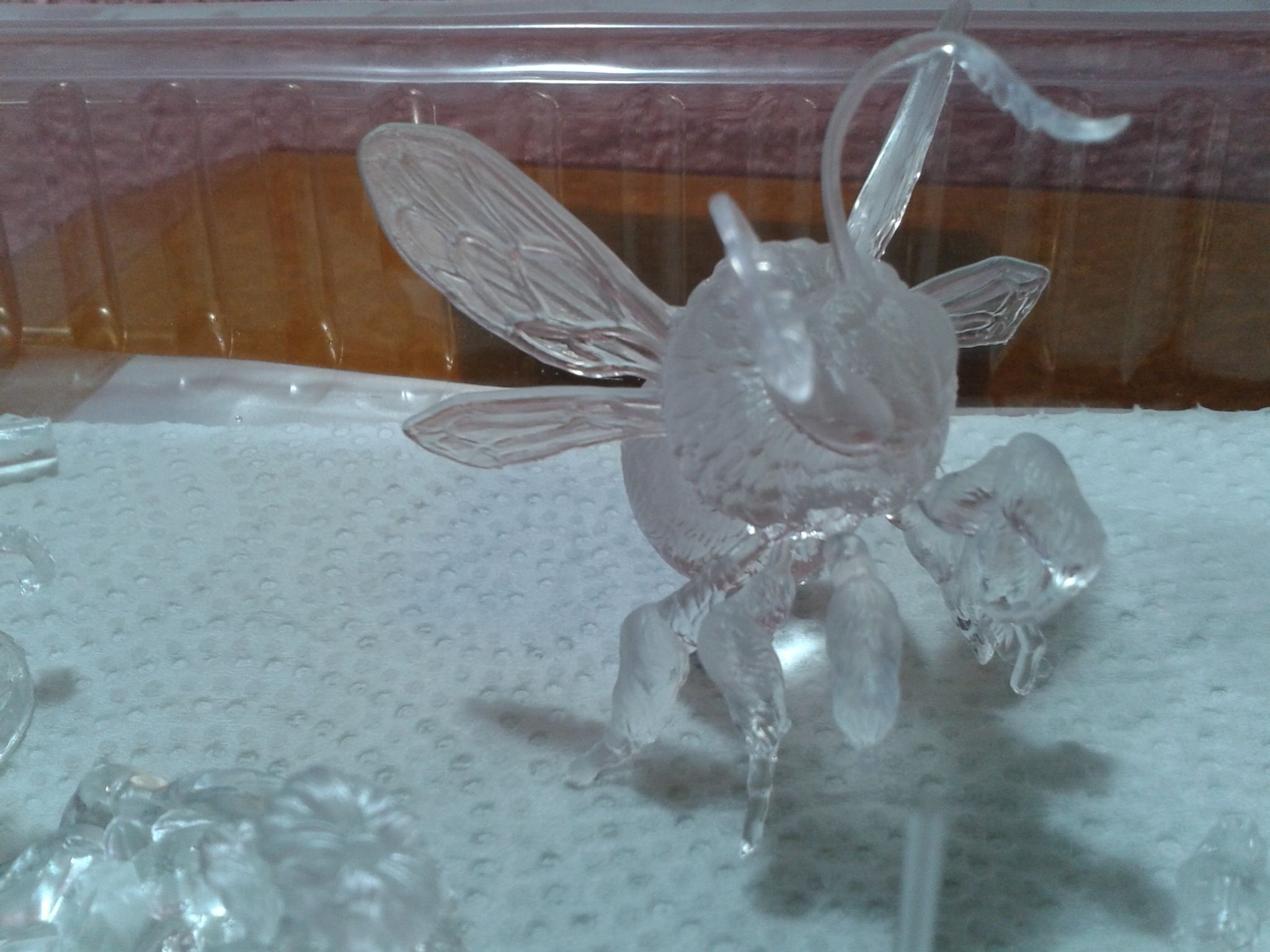

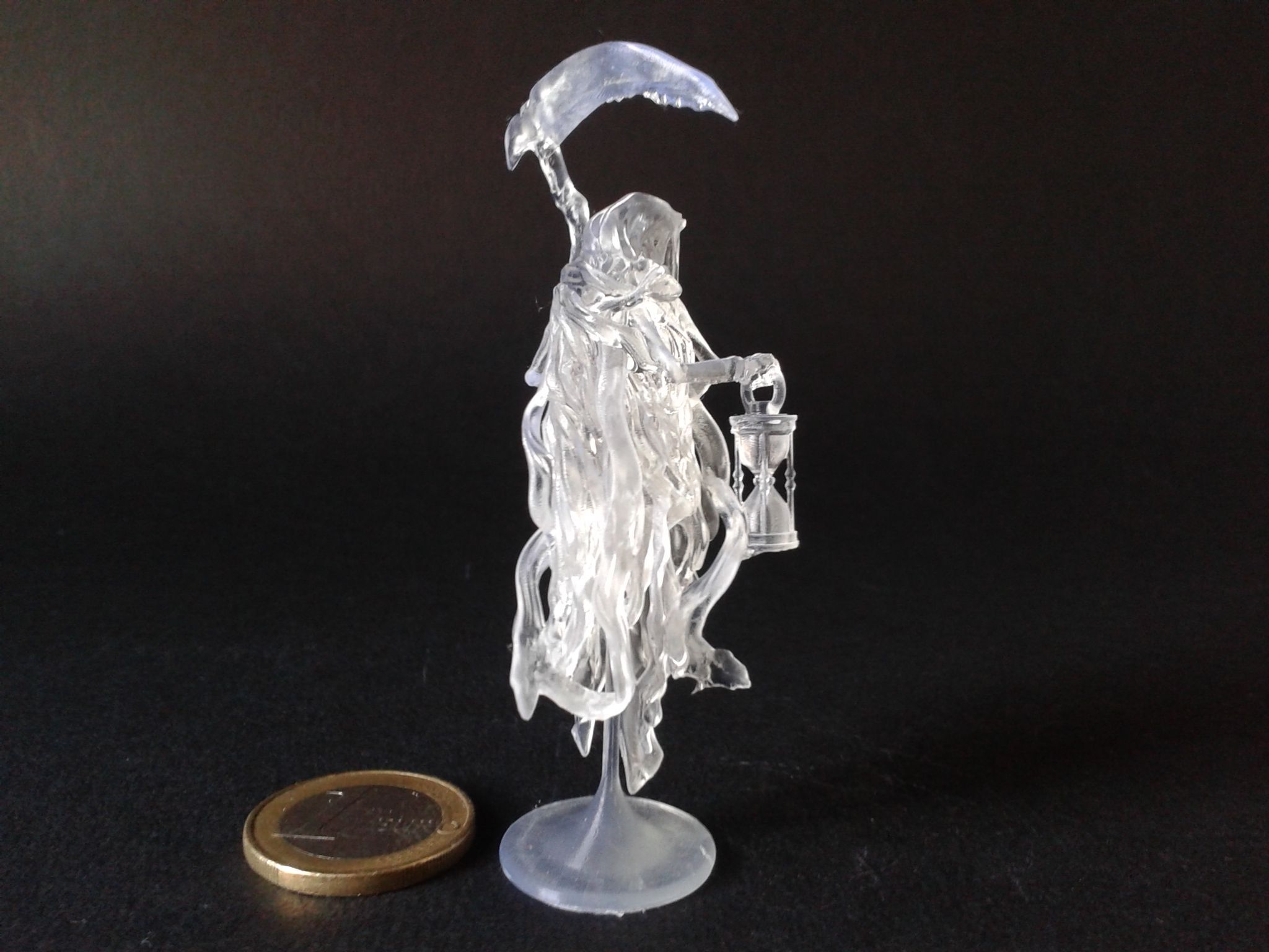

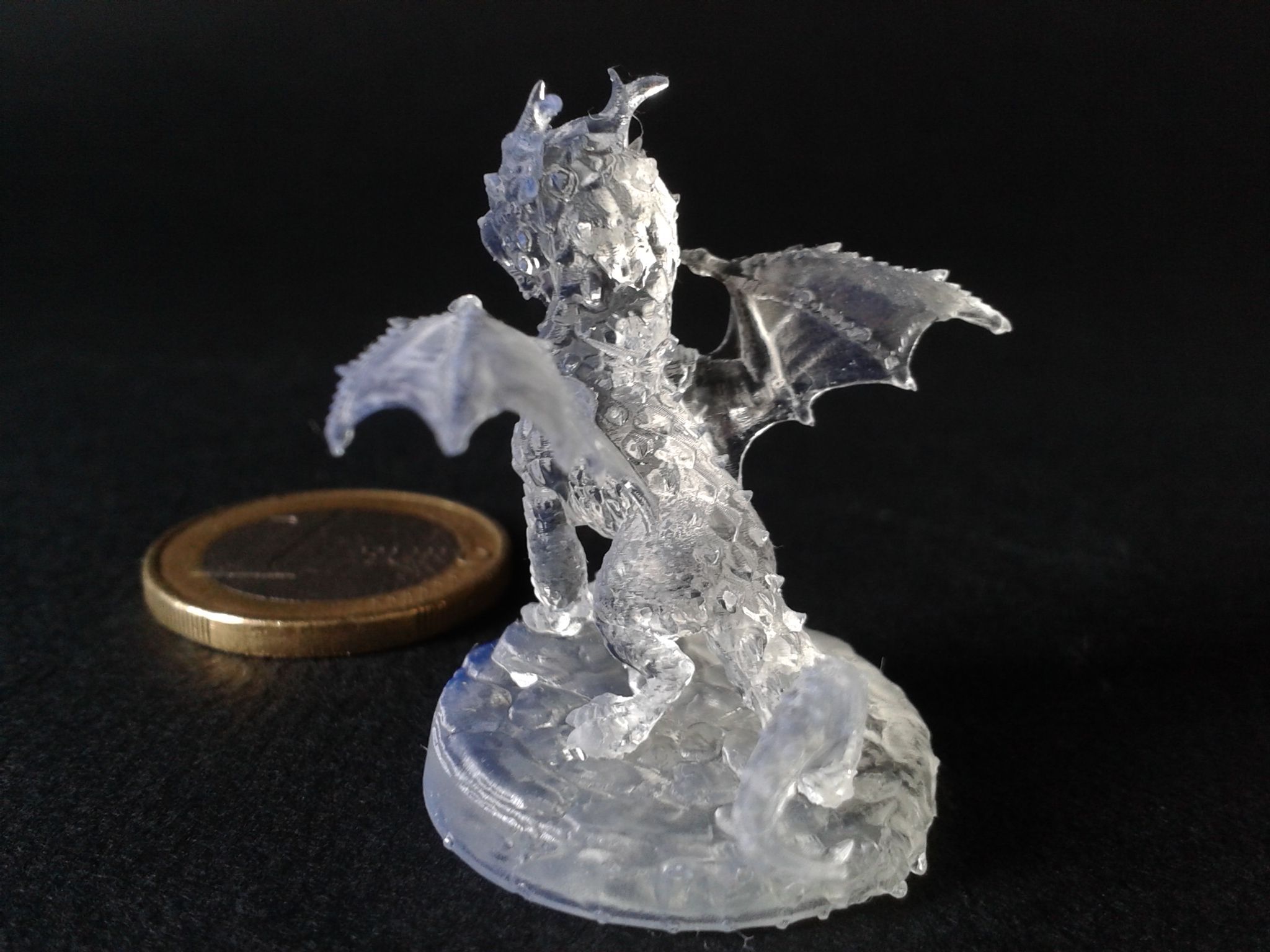

L'ensemble des impressions réalisées
  • "Hauteur de couche" 0.05 mm ( 50 microns )
  • Antialiasing désactivé
  • Tranchées sous "Chitubox Pro v1.3" ou "Photon Workshop"

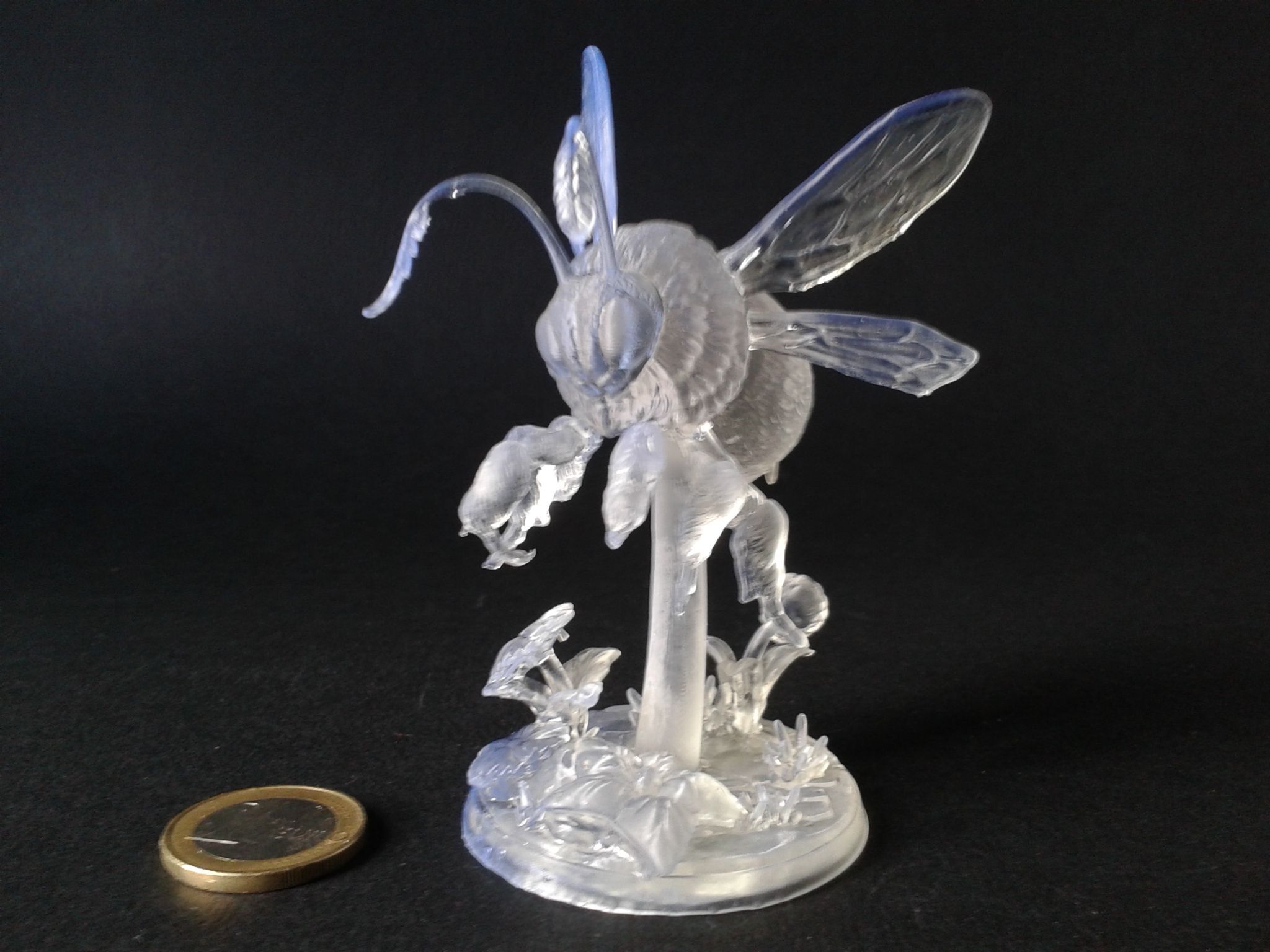

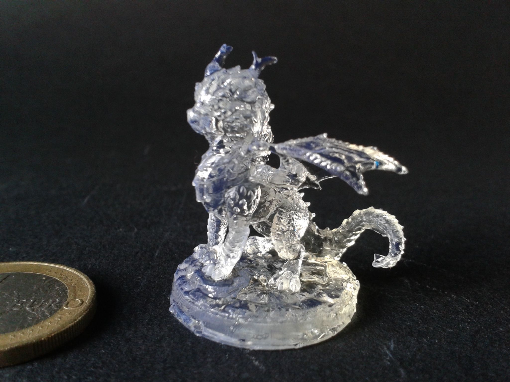

  • Durée d'exposition des couches normales ( Normal Exposur Time ) 9.0s ( car il fait ~ 15°C dans mon espace d'impression )

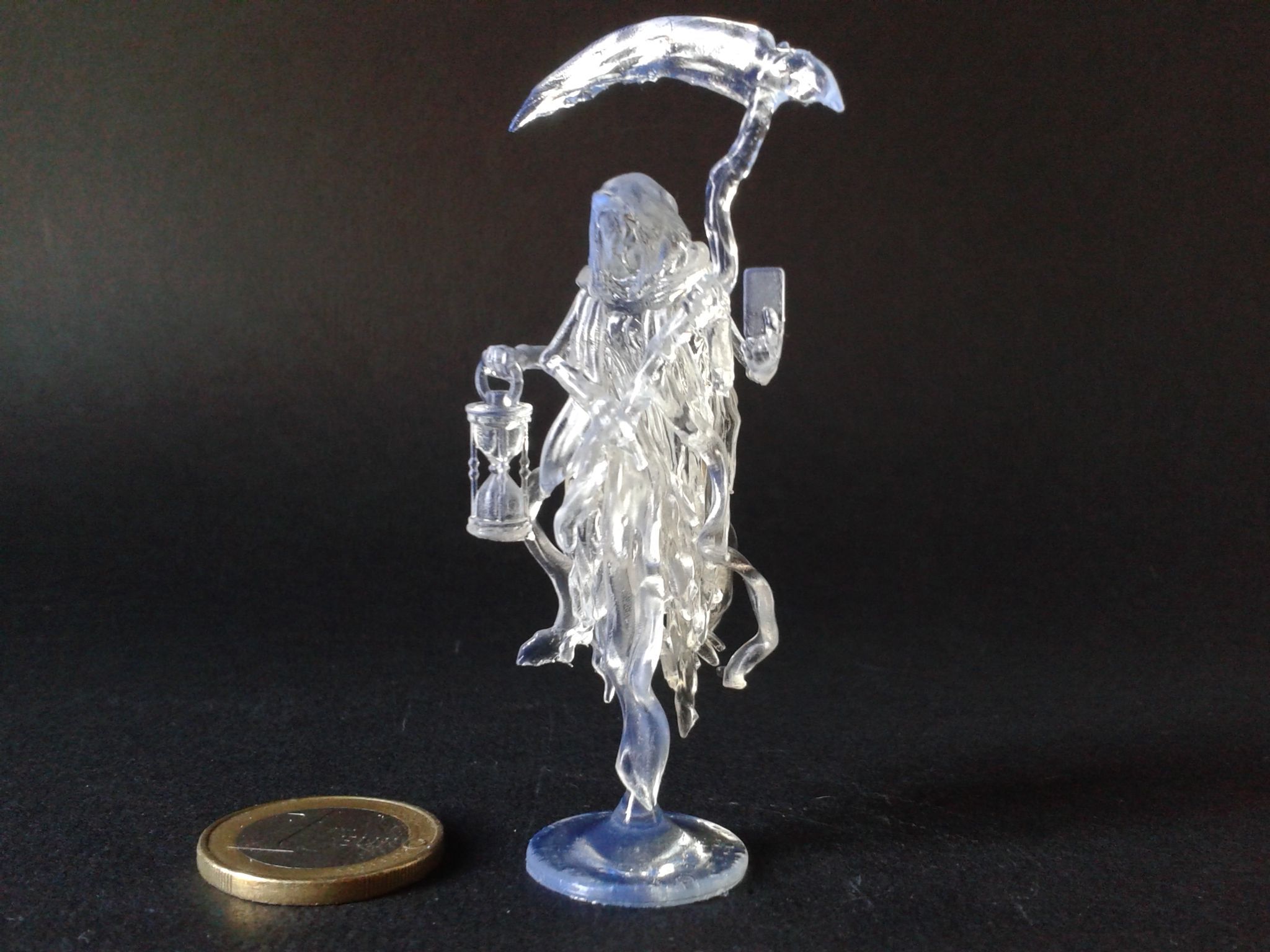

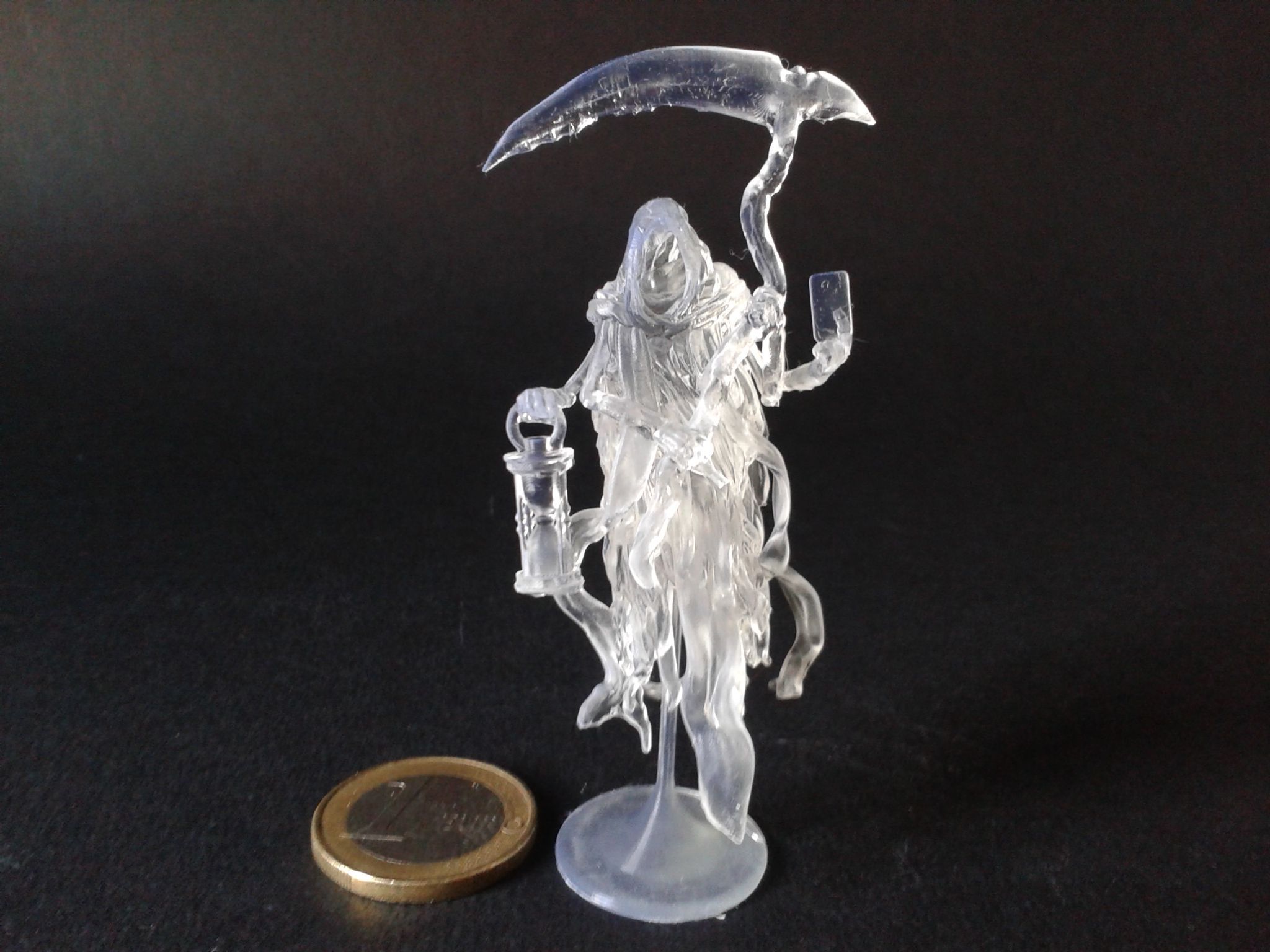

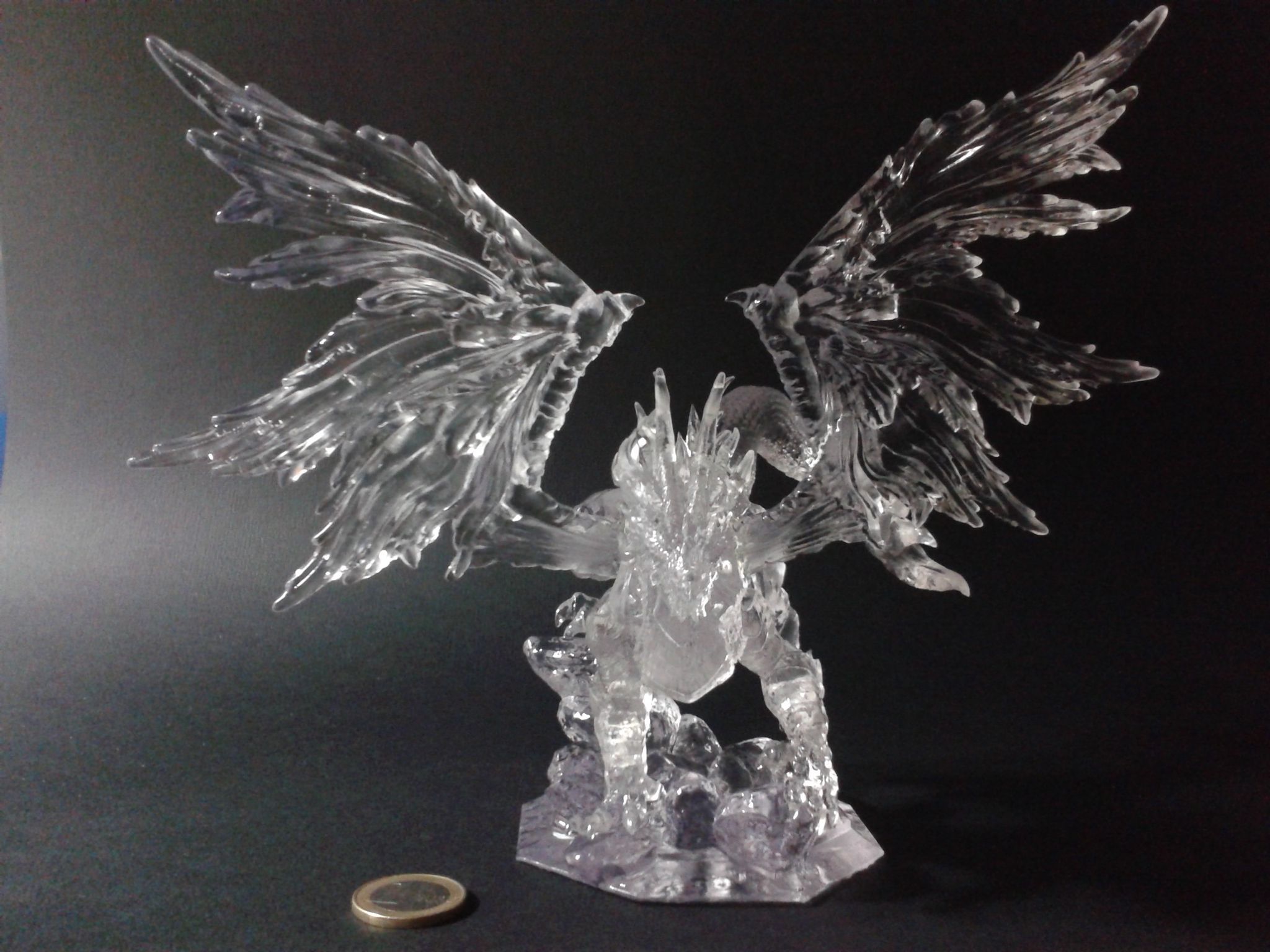

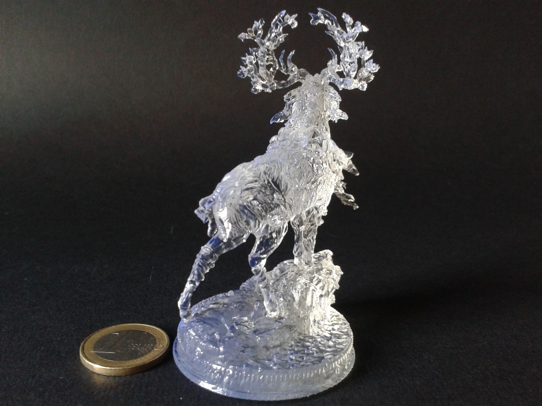

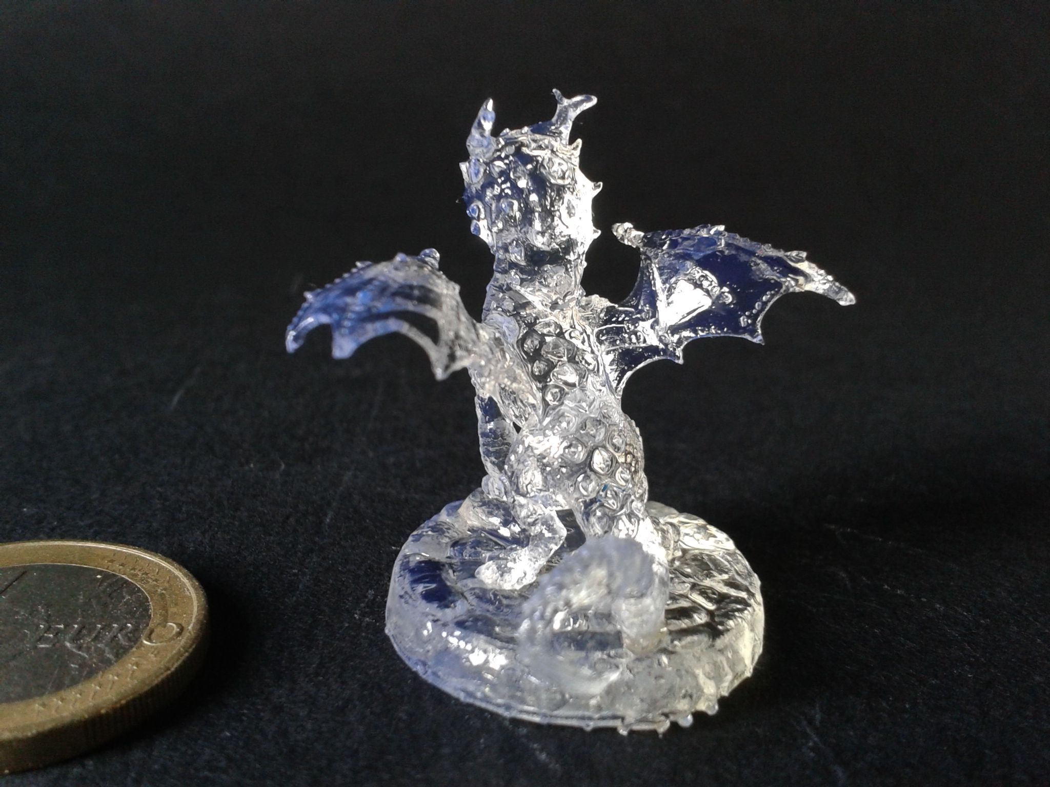

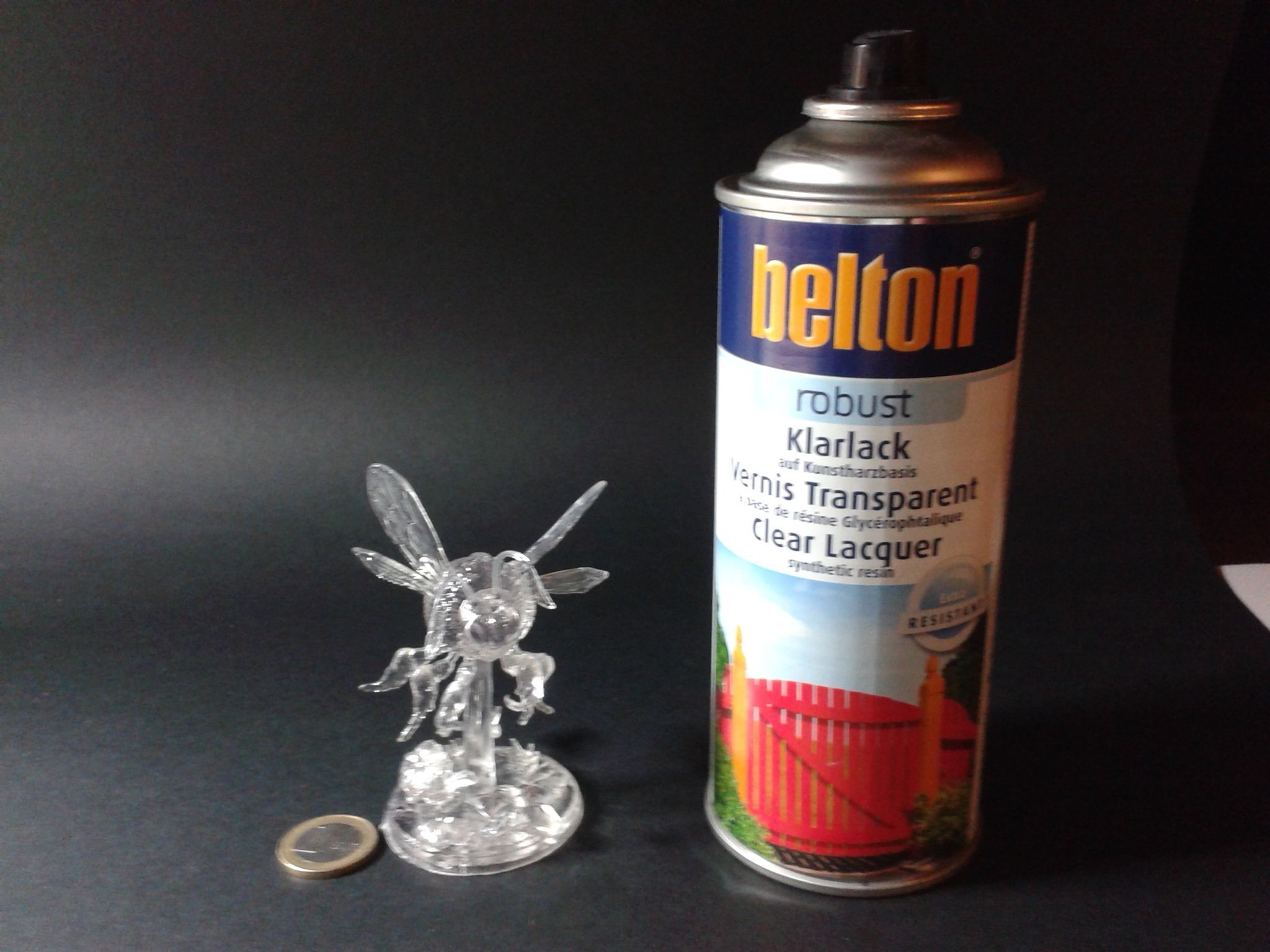

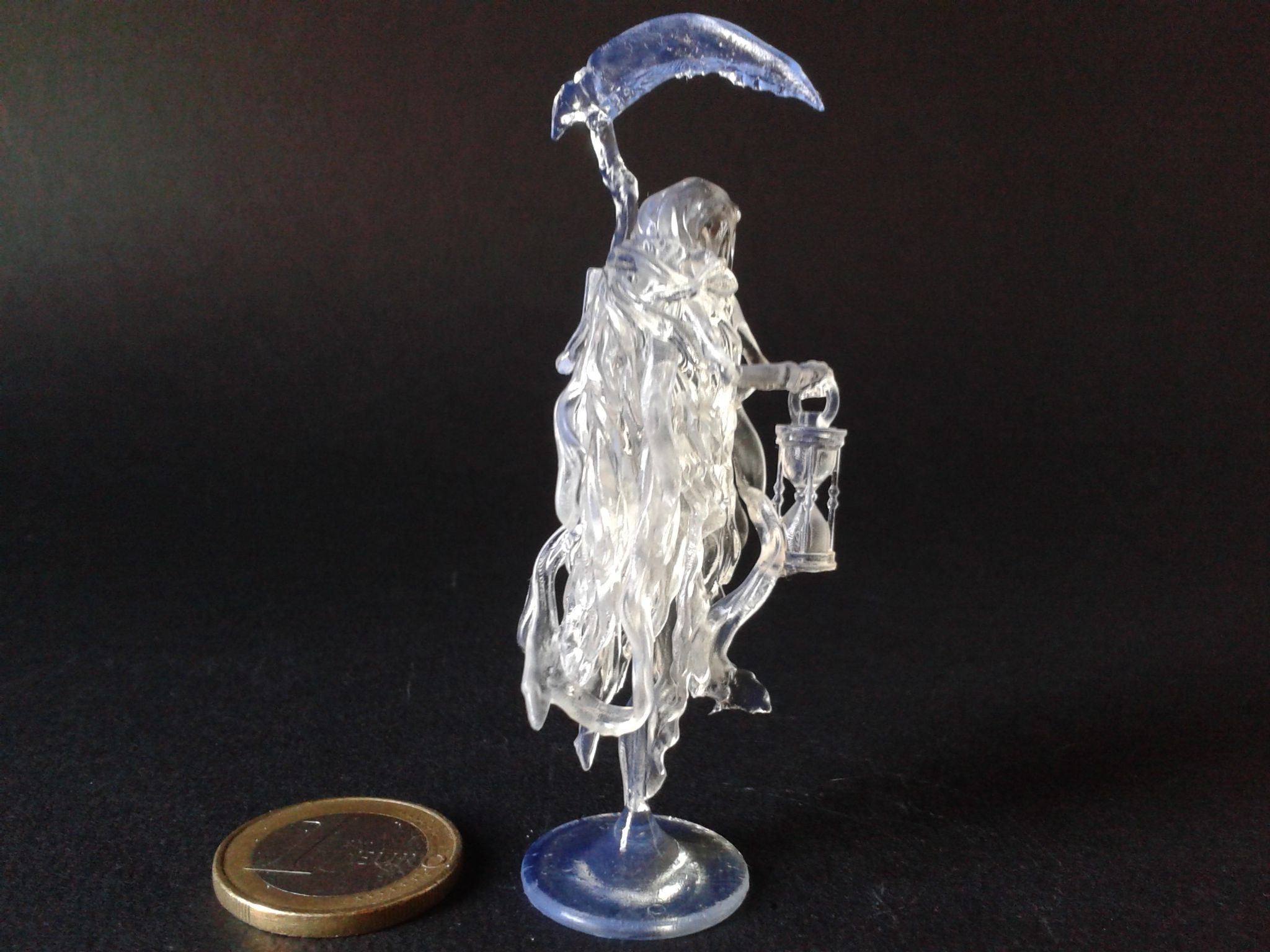

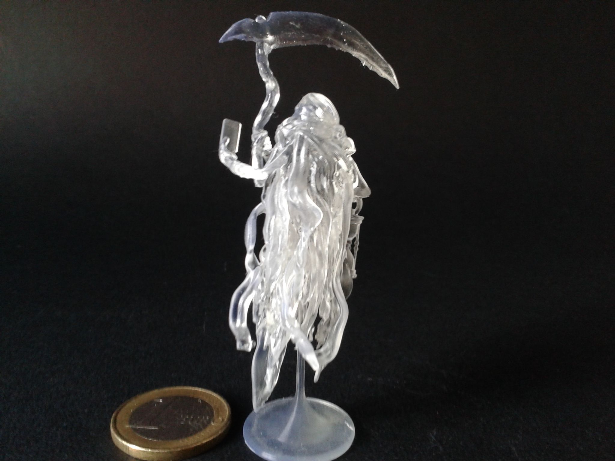

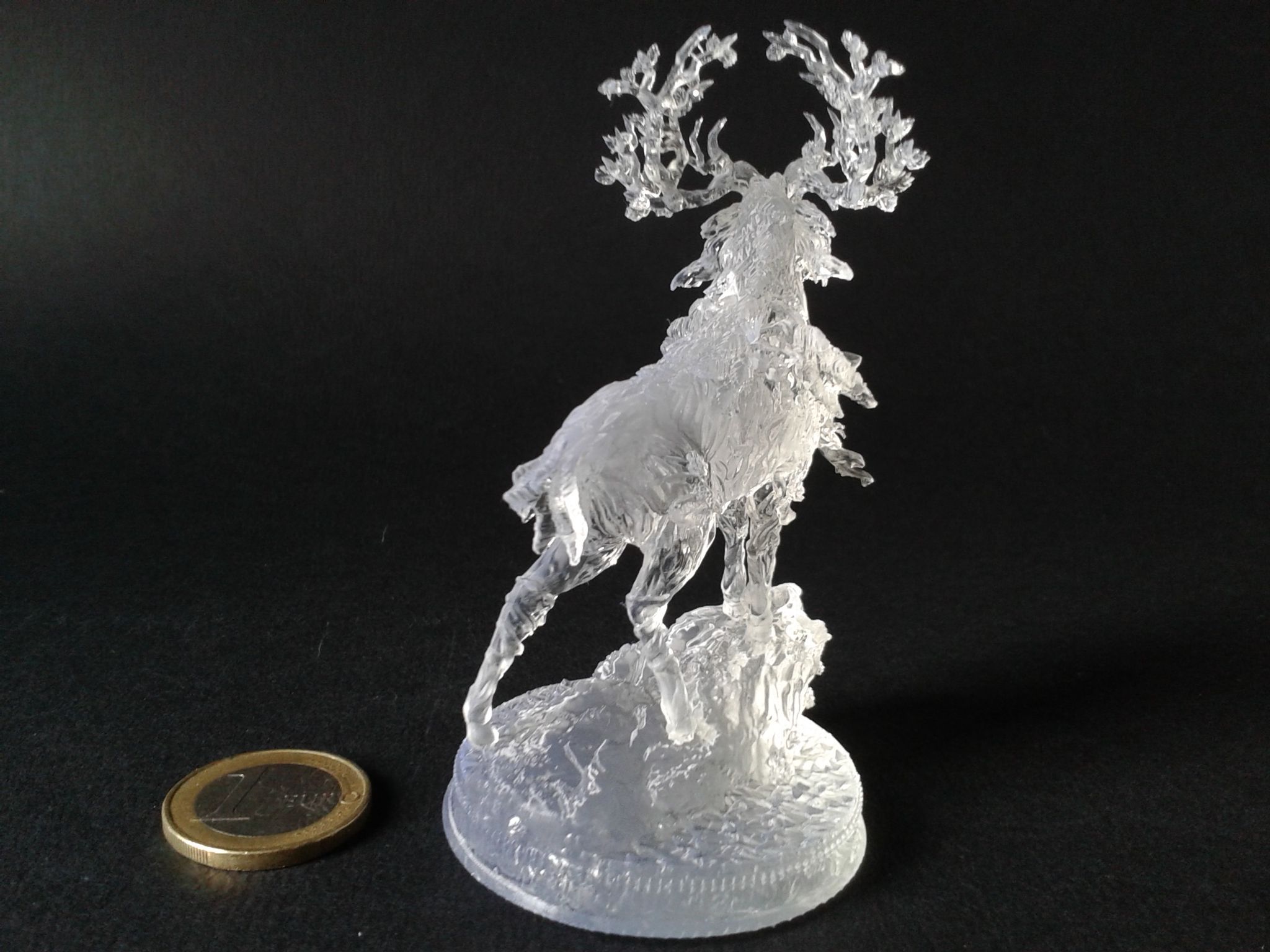

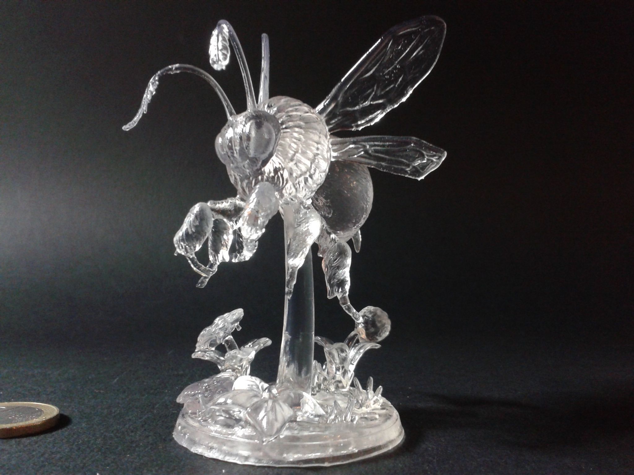

Première impression après calibration sur ma PMX2

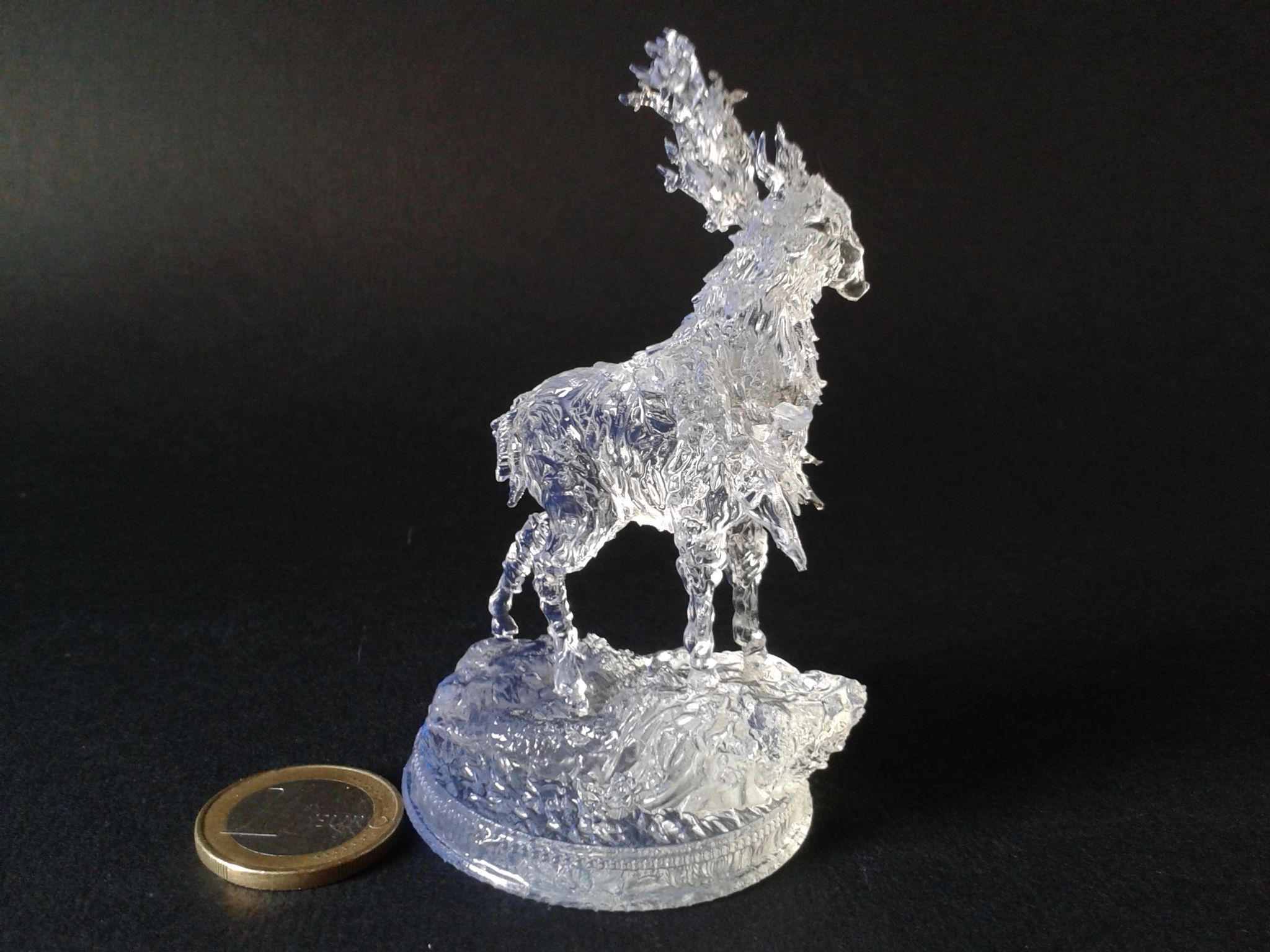

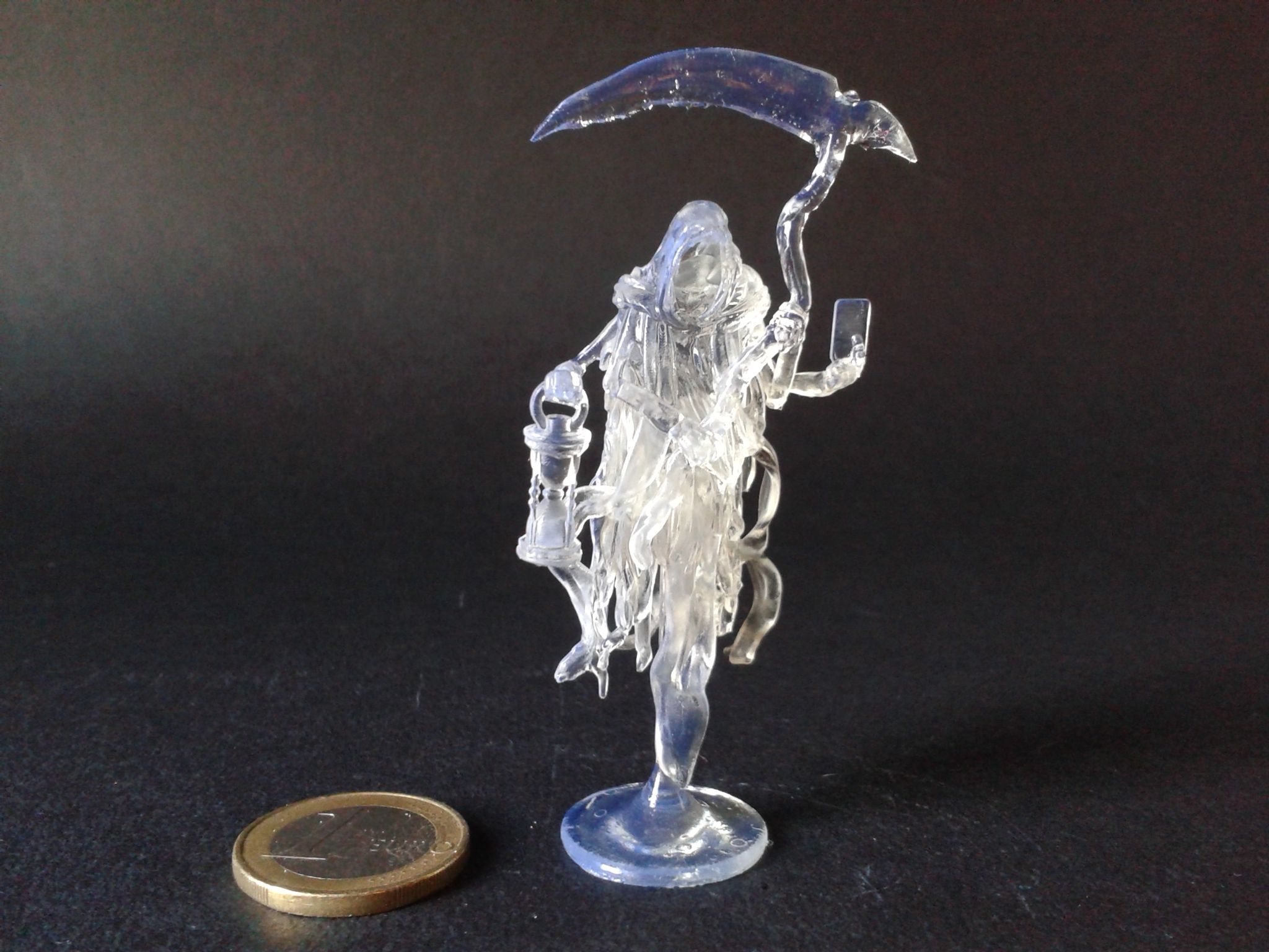

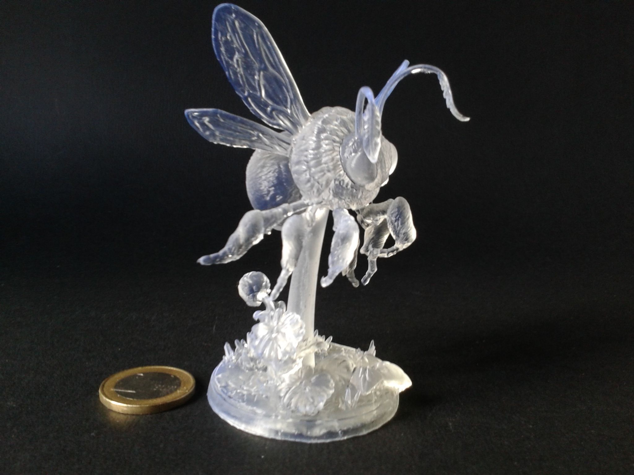

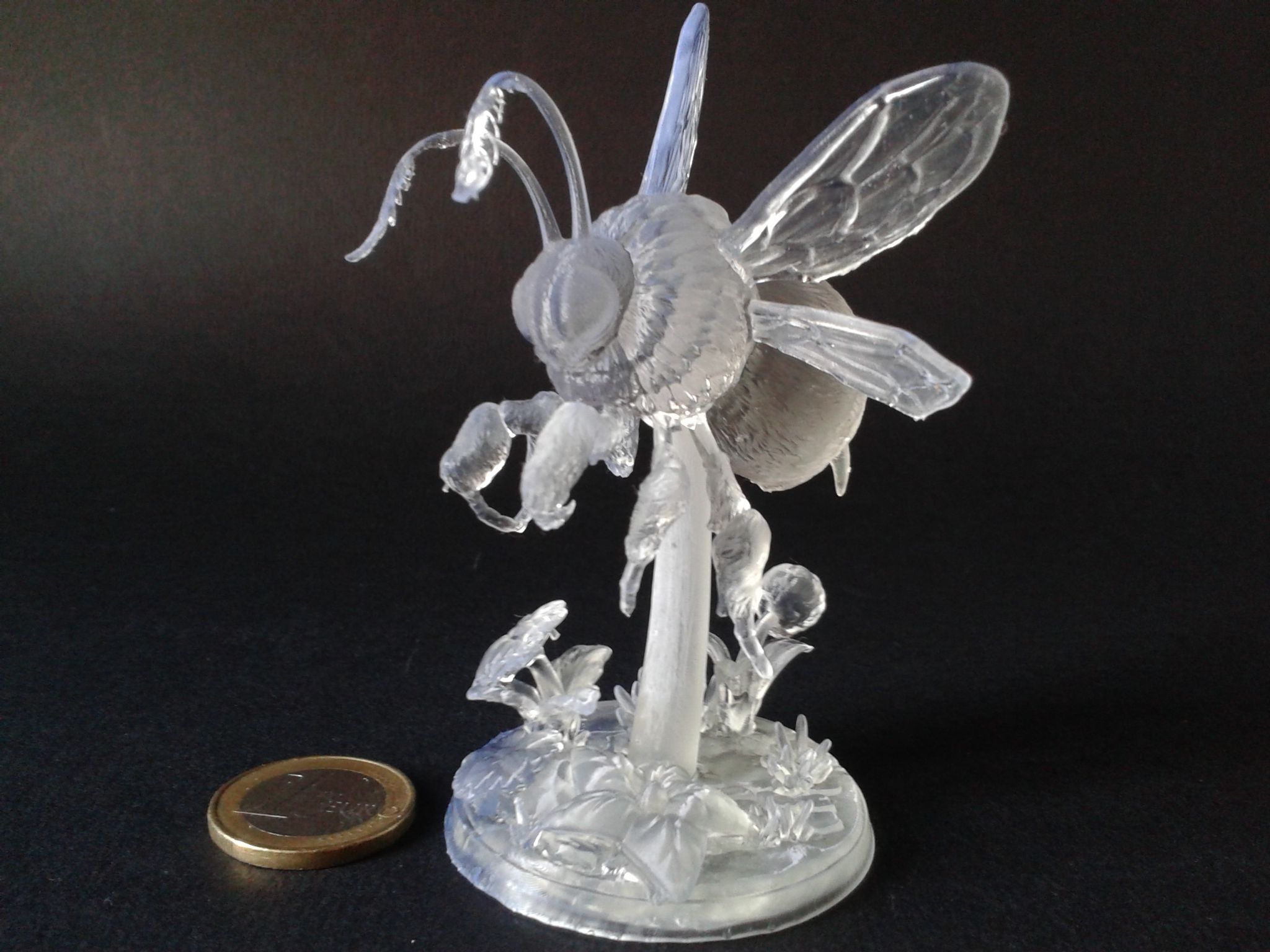

J'ai réutilisé un fichier tranché lors de mon test de la PMX2. (Normal Exposur Time modifié en début d'impression )
"Gentle Forest Spirit - Gwynevel" par DM-Stash ( payant 8$ https://www.myminifactory.com/object/3d-print-gentle-forest-spirit-gwynevel-184701 ( version .stl 32 mm pré-supportés ) )
image.thumb.jpeg.52d2b79faa6435054312277eb5c362de.jpeg image.thumb.jpeg.7f7afed2507026a565ae936c390ea3f3.jpeg IMG_20230308_102752.thumb.jpg.1c611e5b0e4078971284f65d14f2b582.jpgimage.thumb.jpeg.af6407a6606a79930a9a64255de6f1fd.jpeg IMG_20230308_144046.thumb.jpg.e1ff1ae625f44d62e6fe435a6ed6d737.jpg IMG_20230308_144059.thumb.jpg.4ca4216f199cf0882dd0089391968c69.jpgimage.thumb.jpeg.5d0cef0914333c596315a0c3c18d5752.jpeg

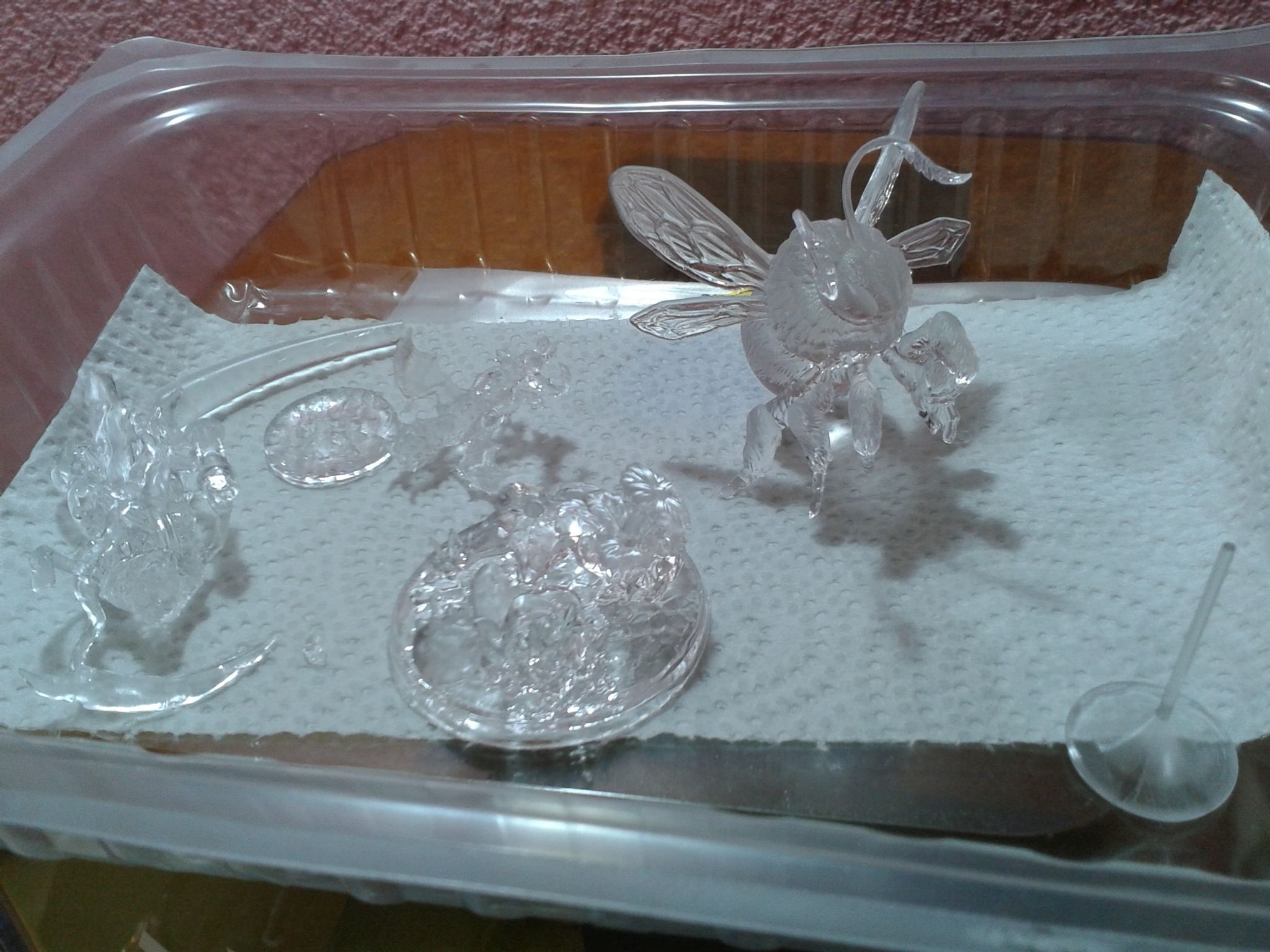

Juste après un rapide re-nettoyage / trempage dans l'IPA (donc bien transparent car l'IPA n'a pas encore séché )

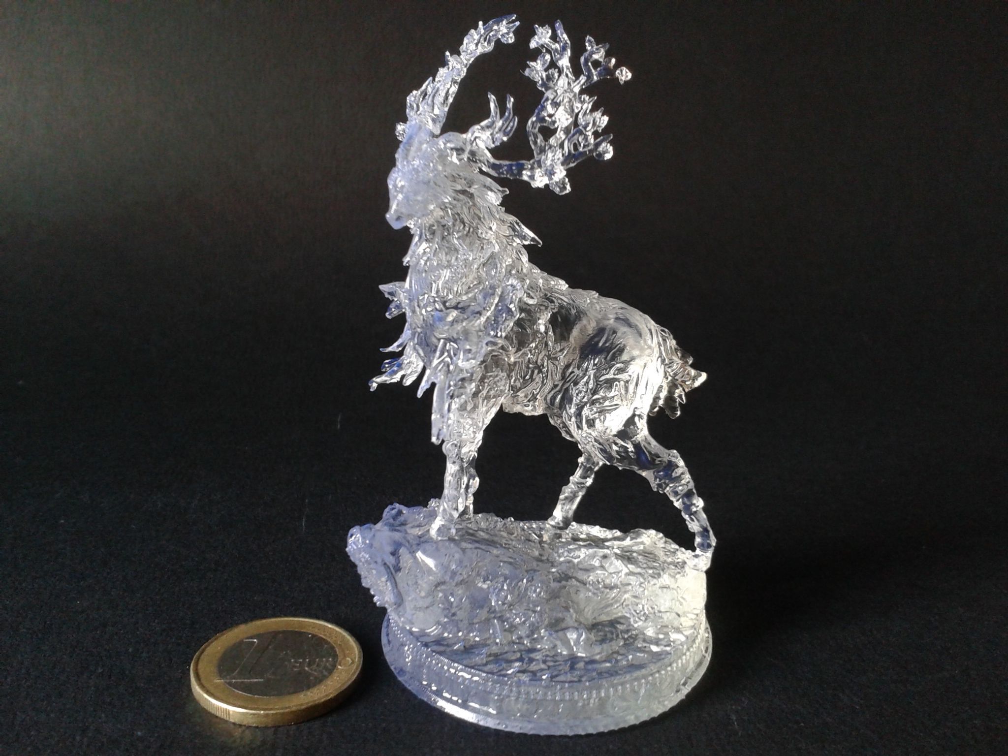

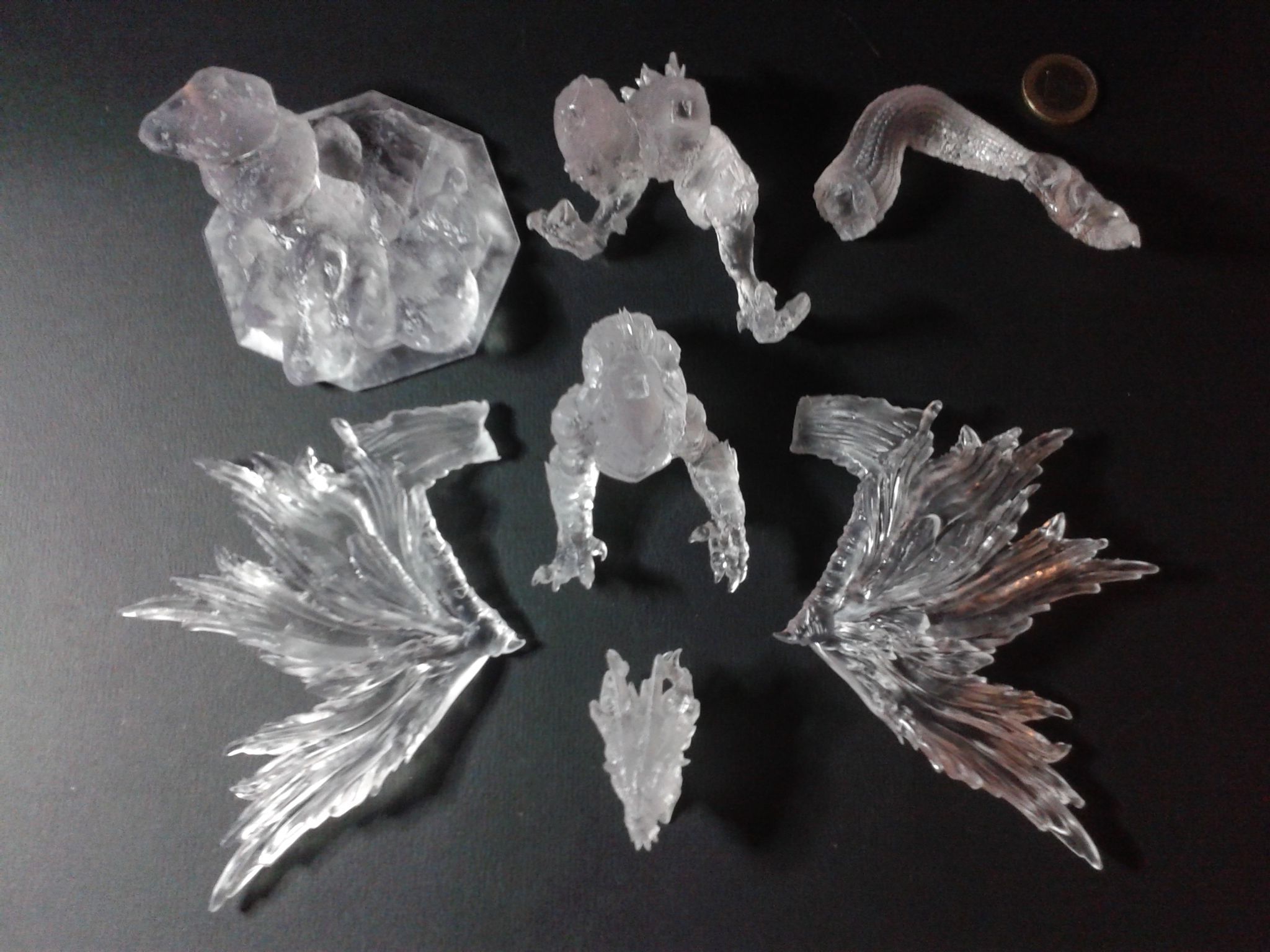

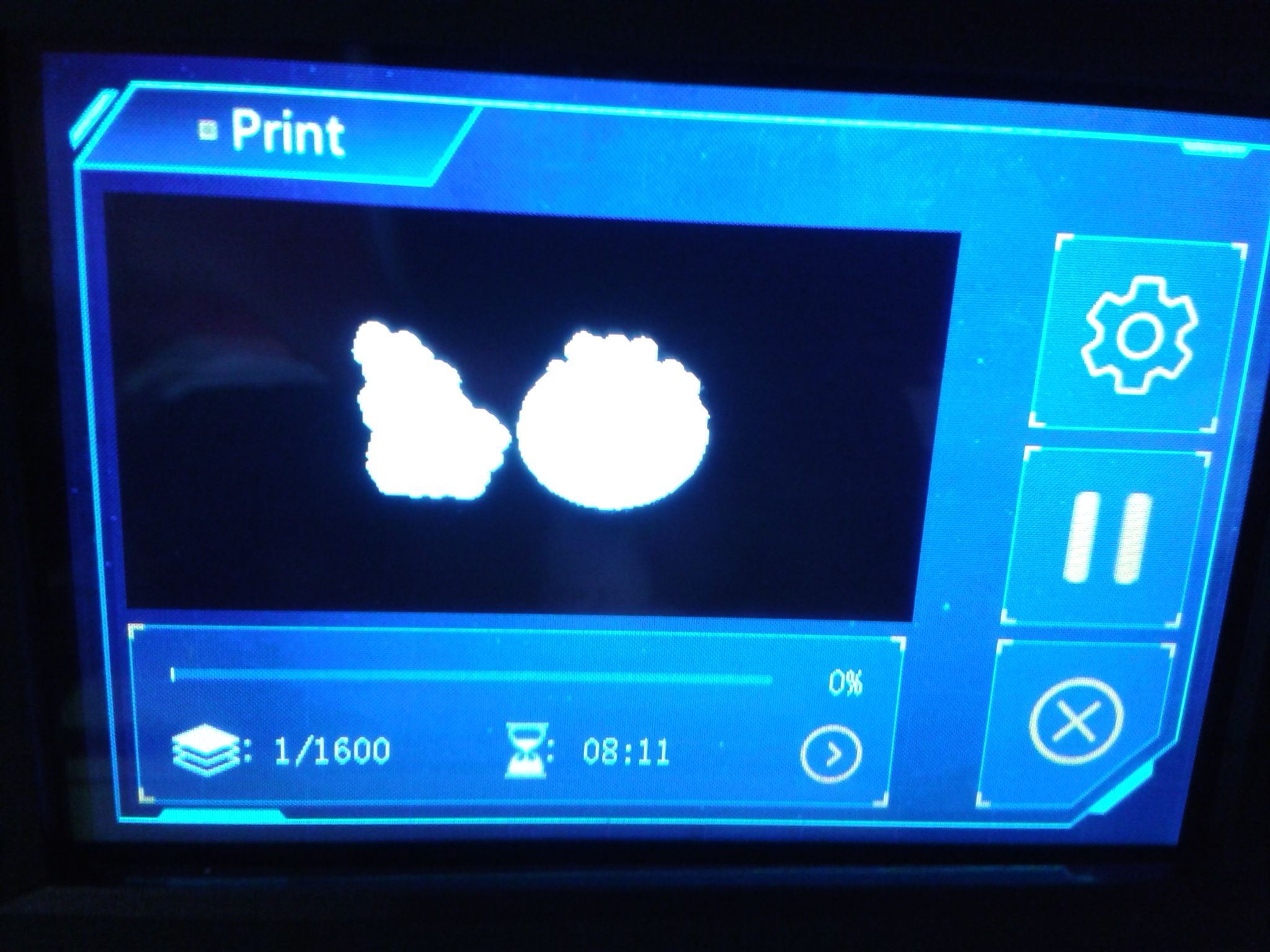

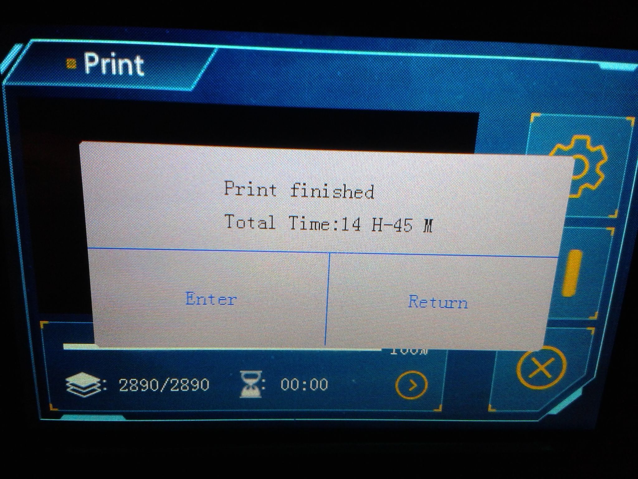

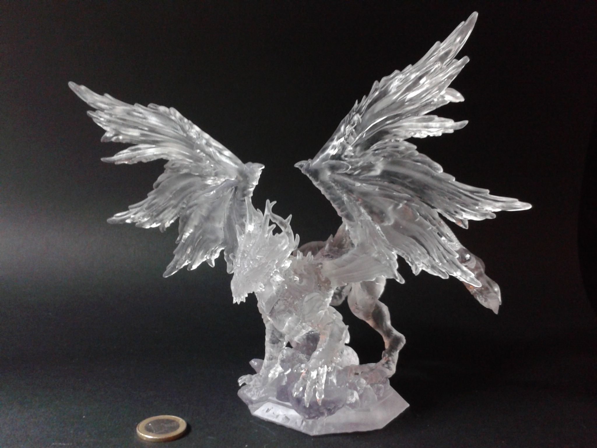

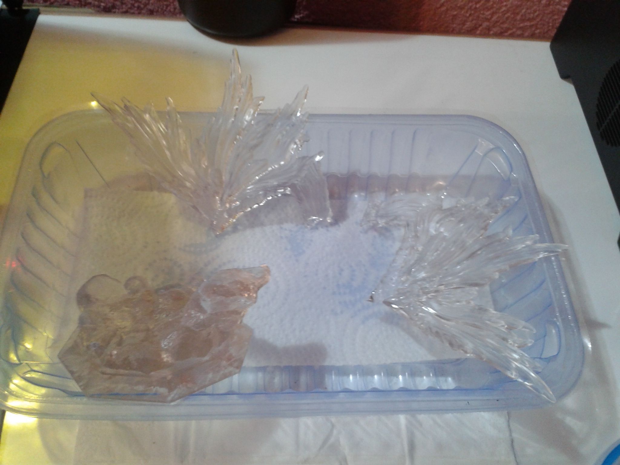

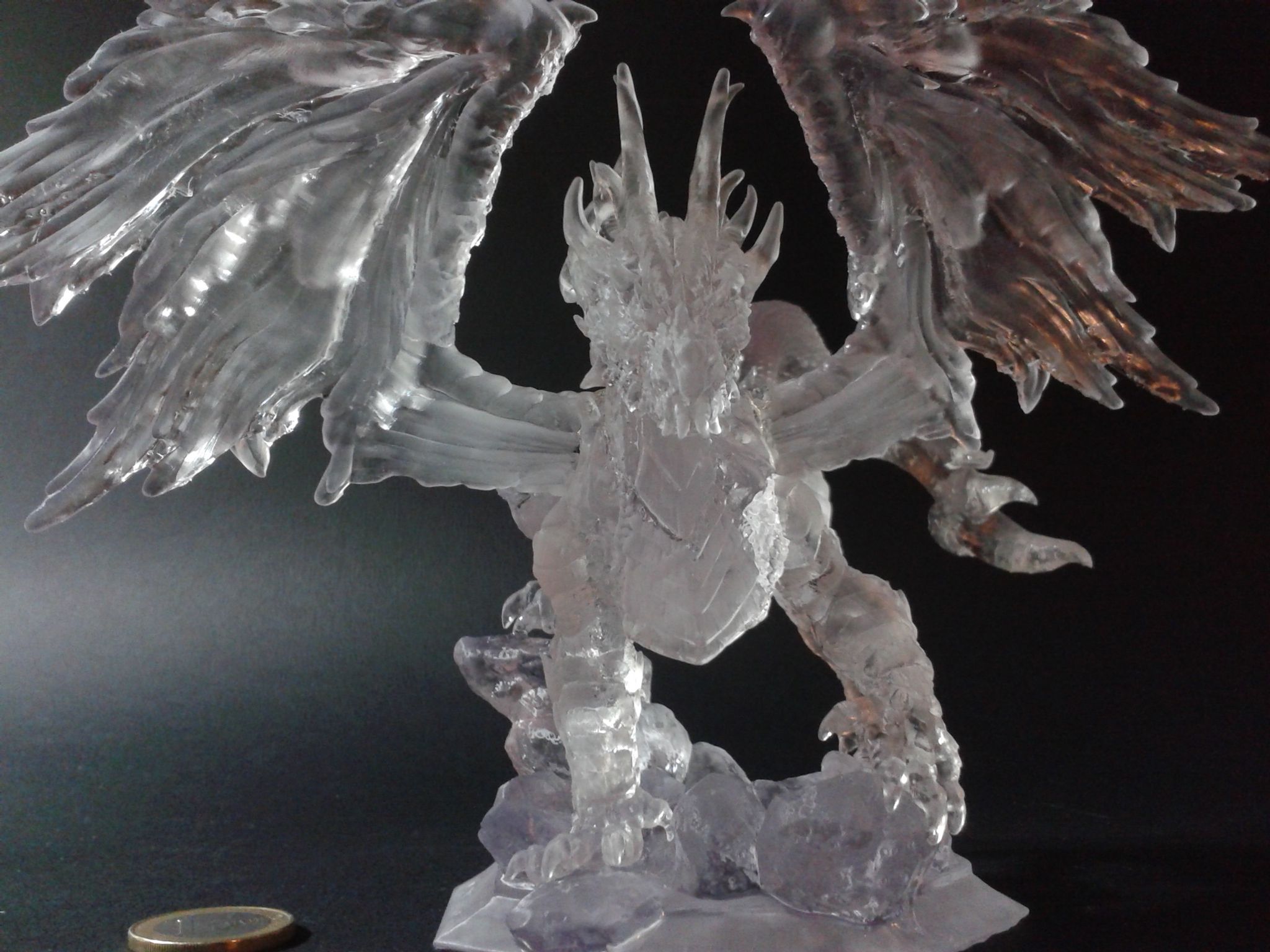

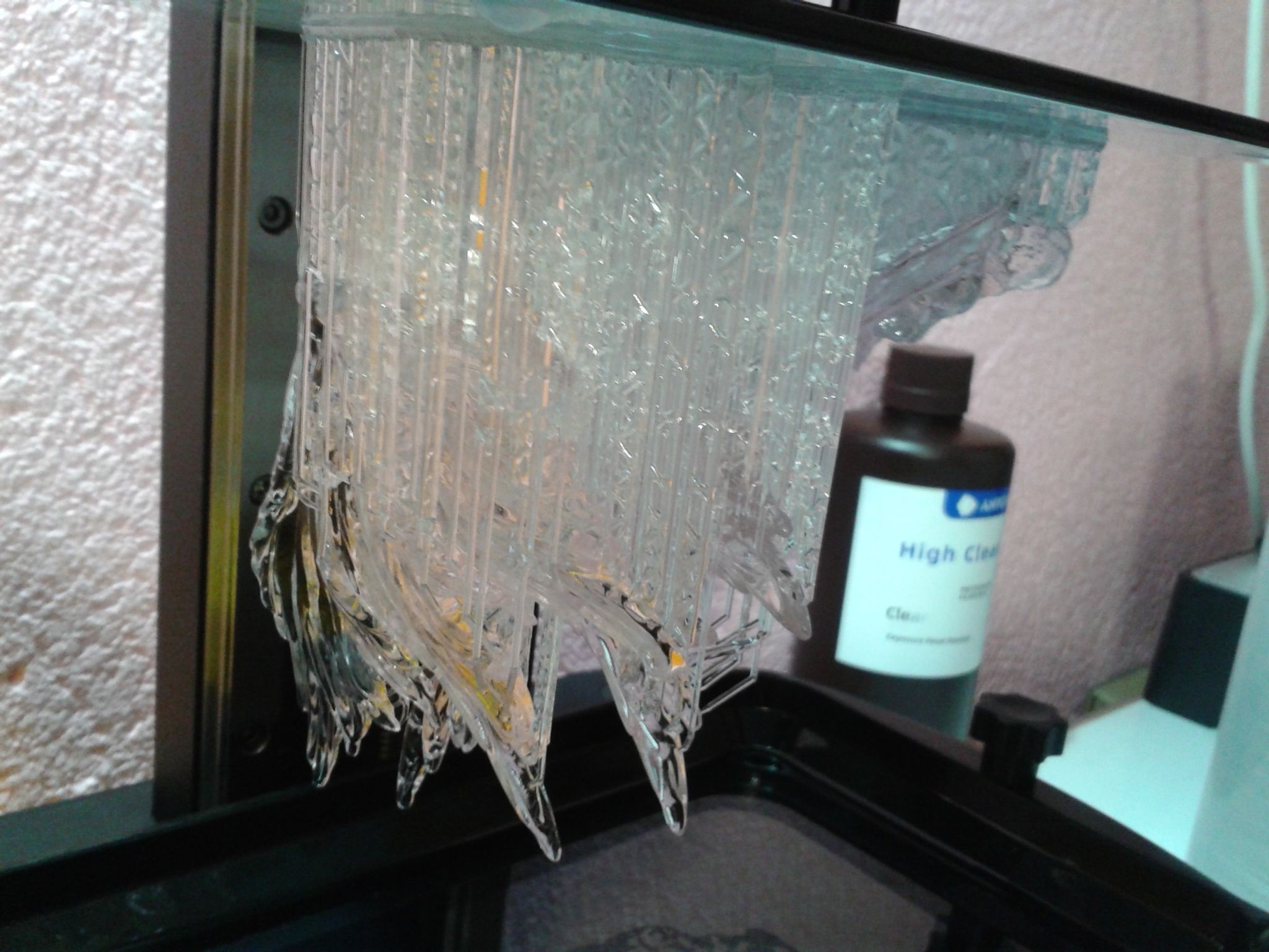

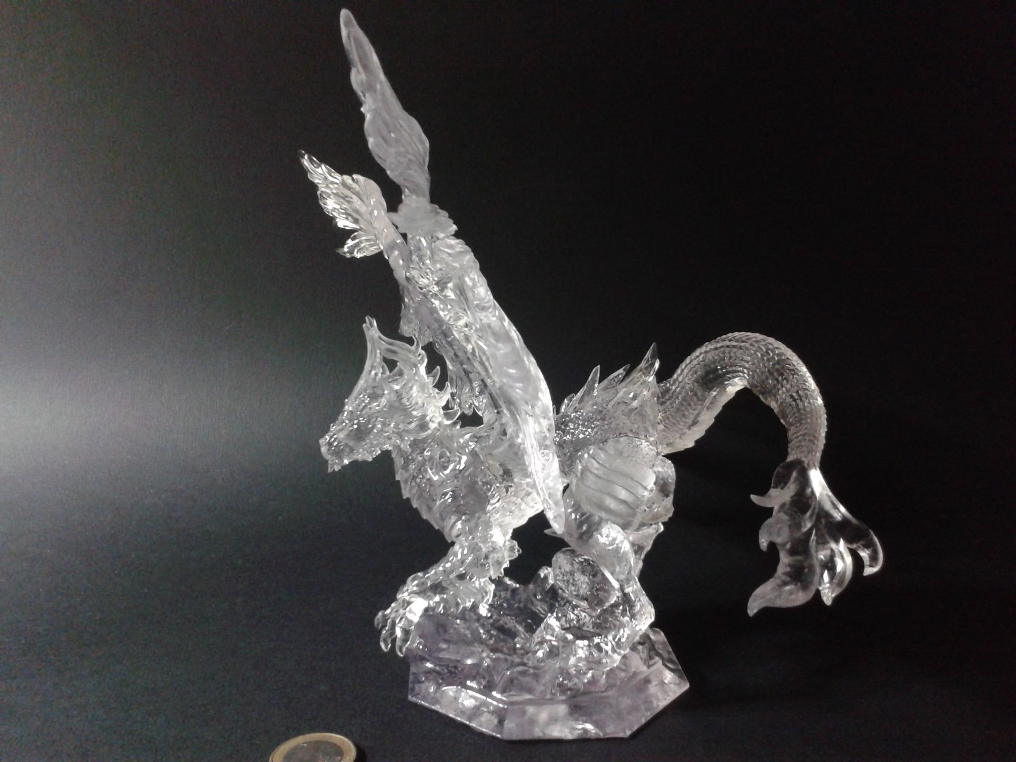

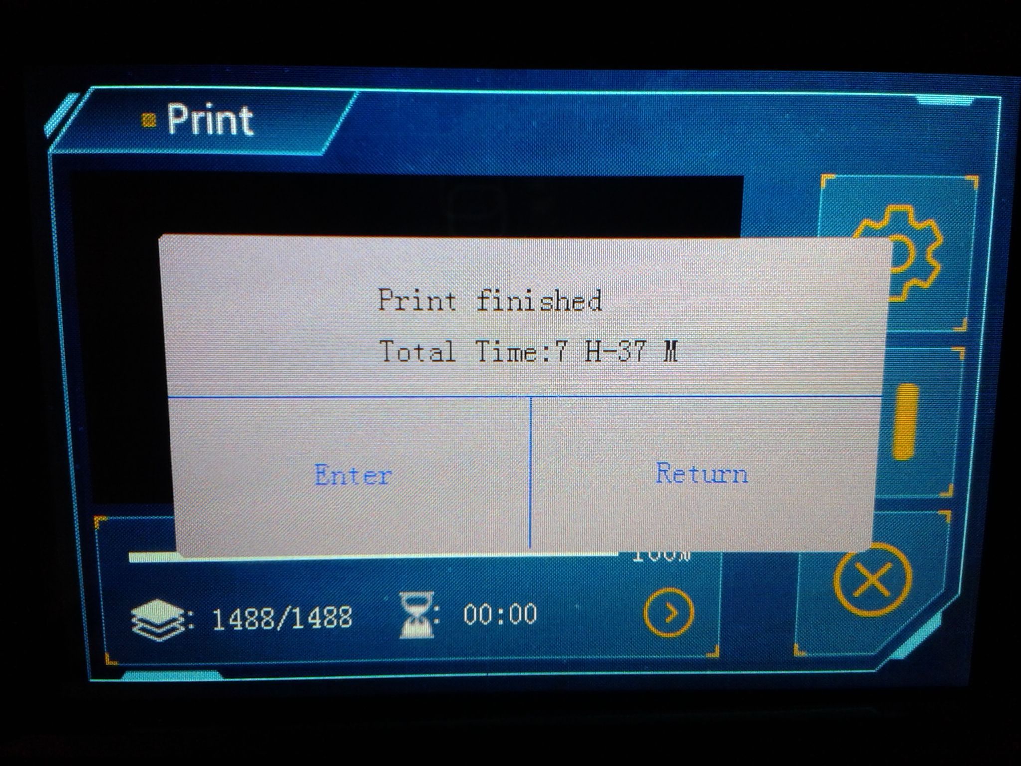

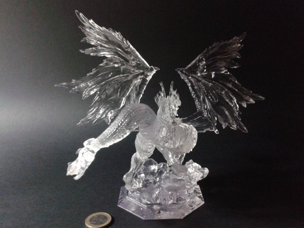

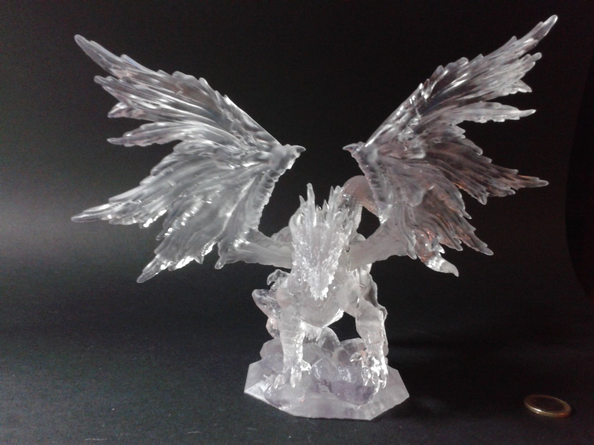

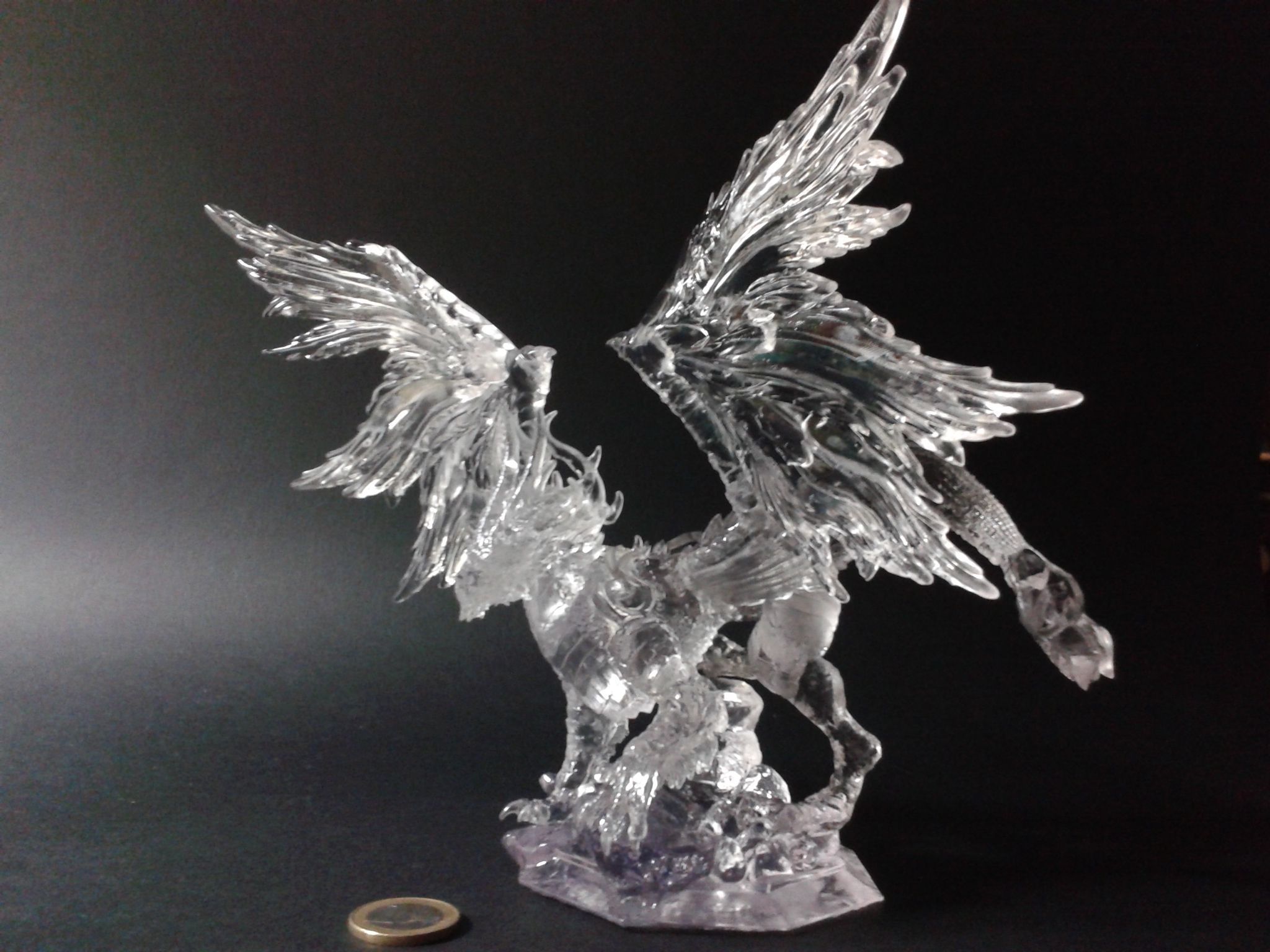

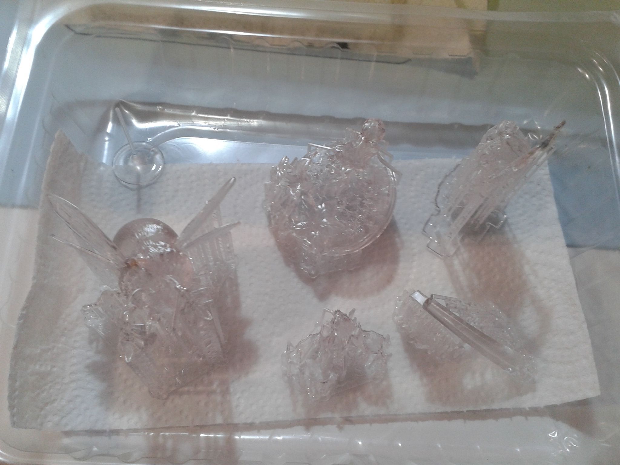

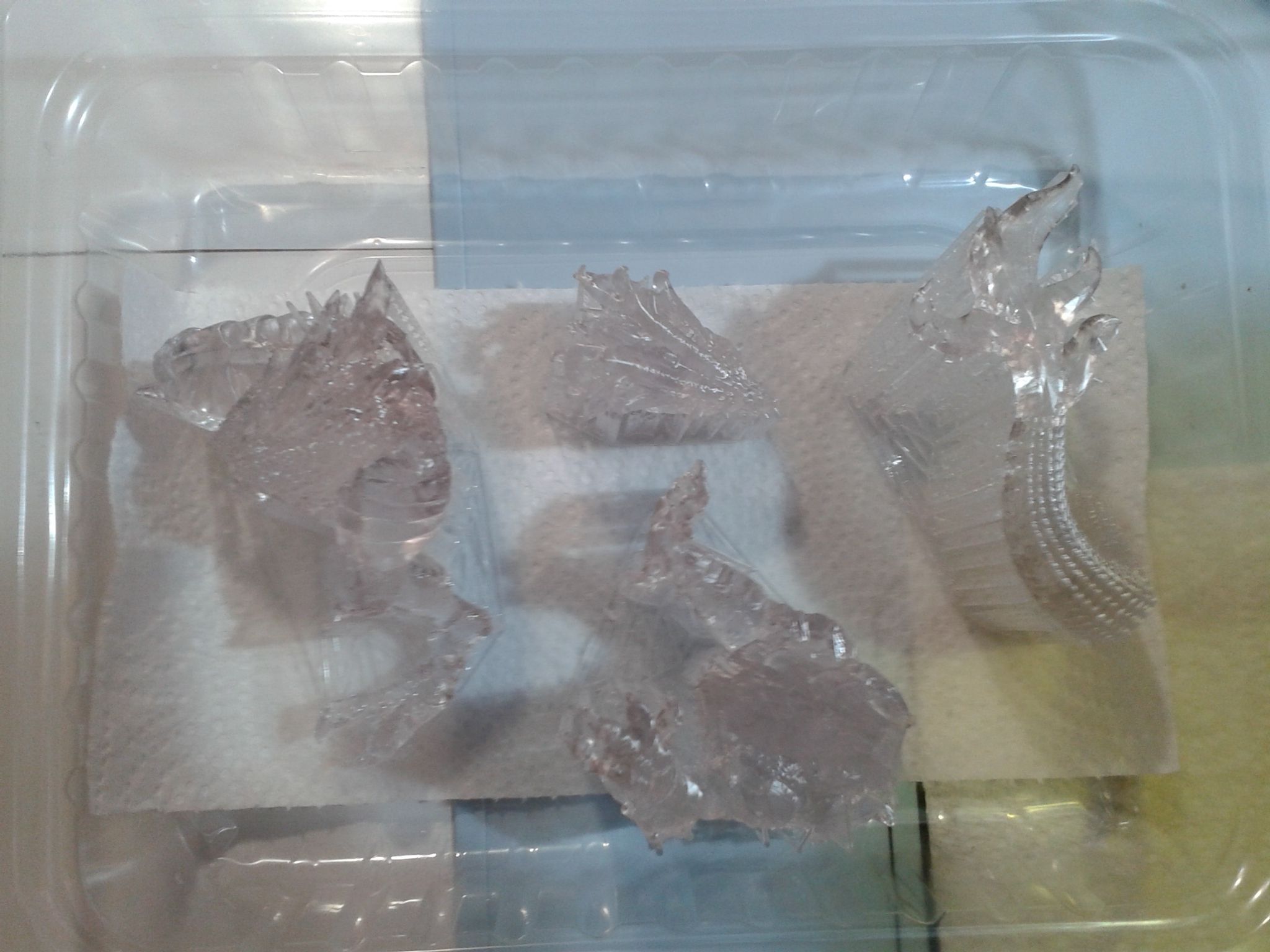

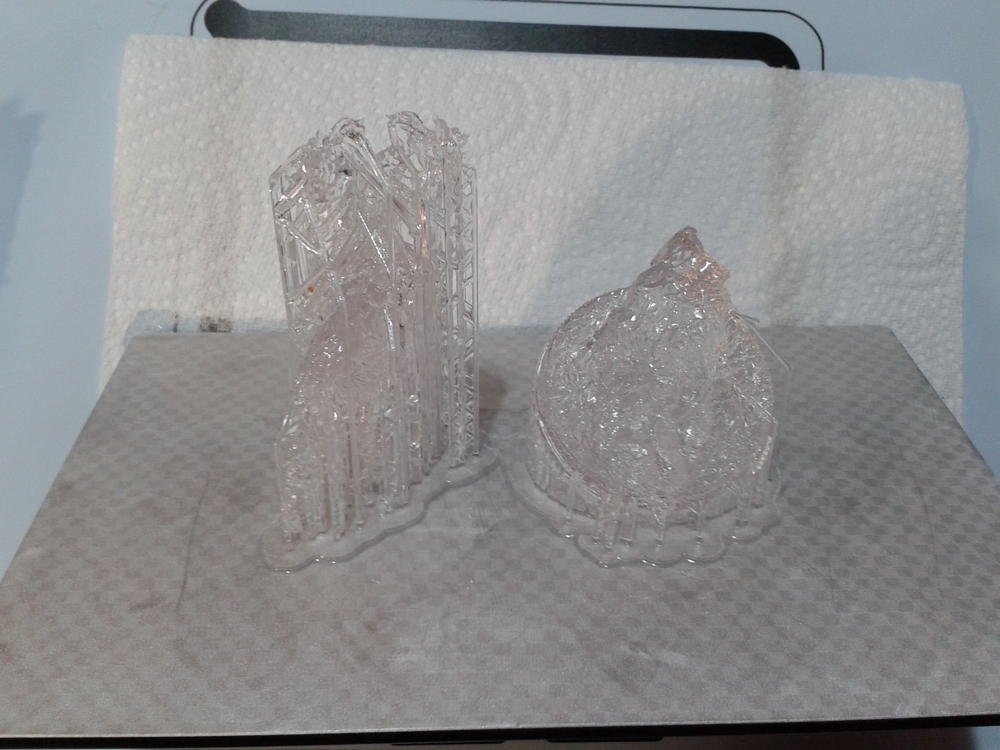

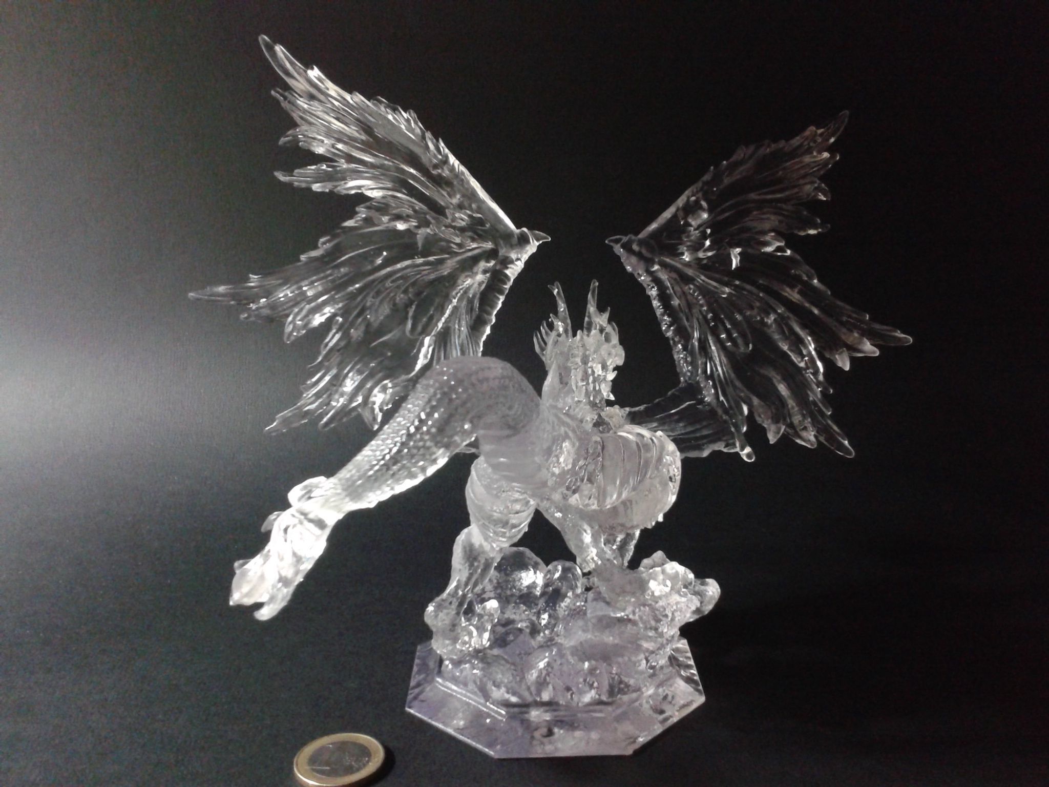

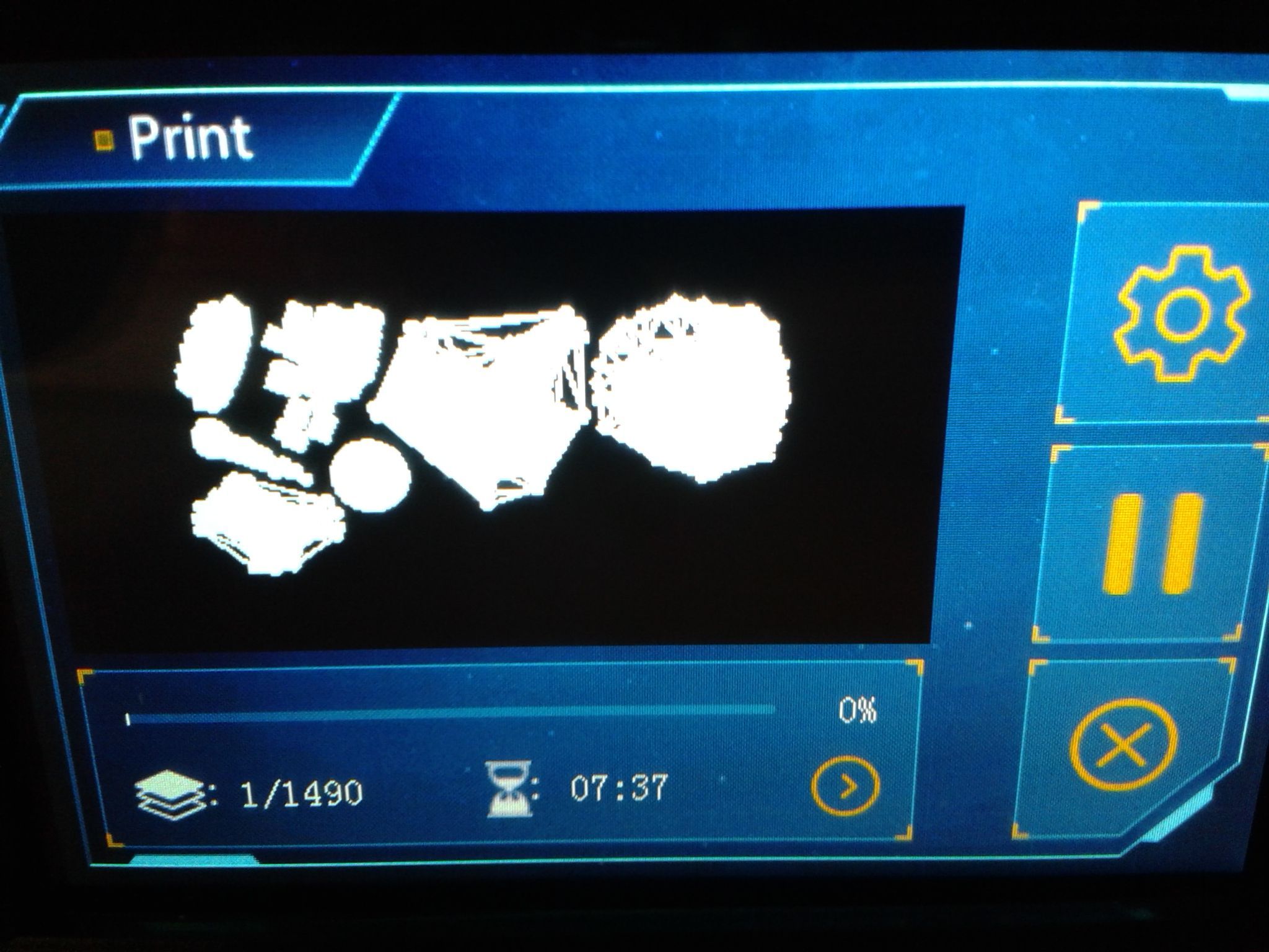

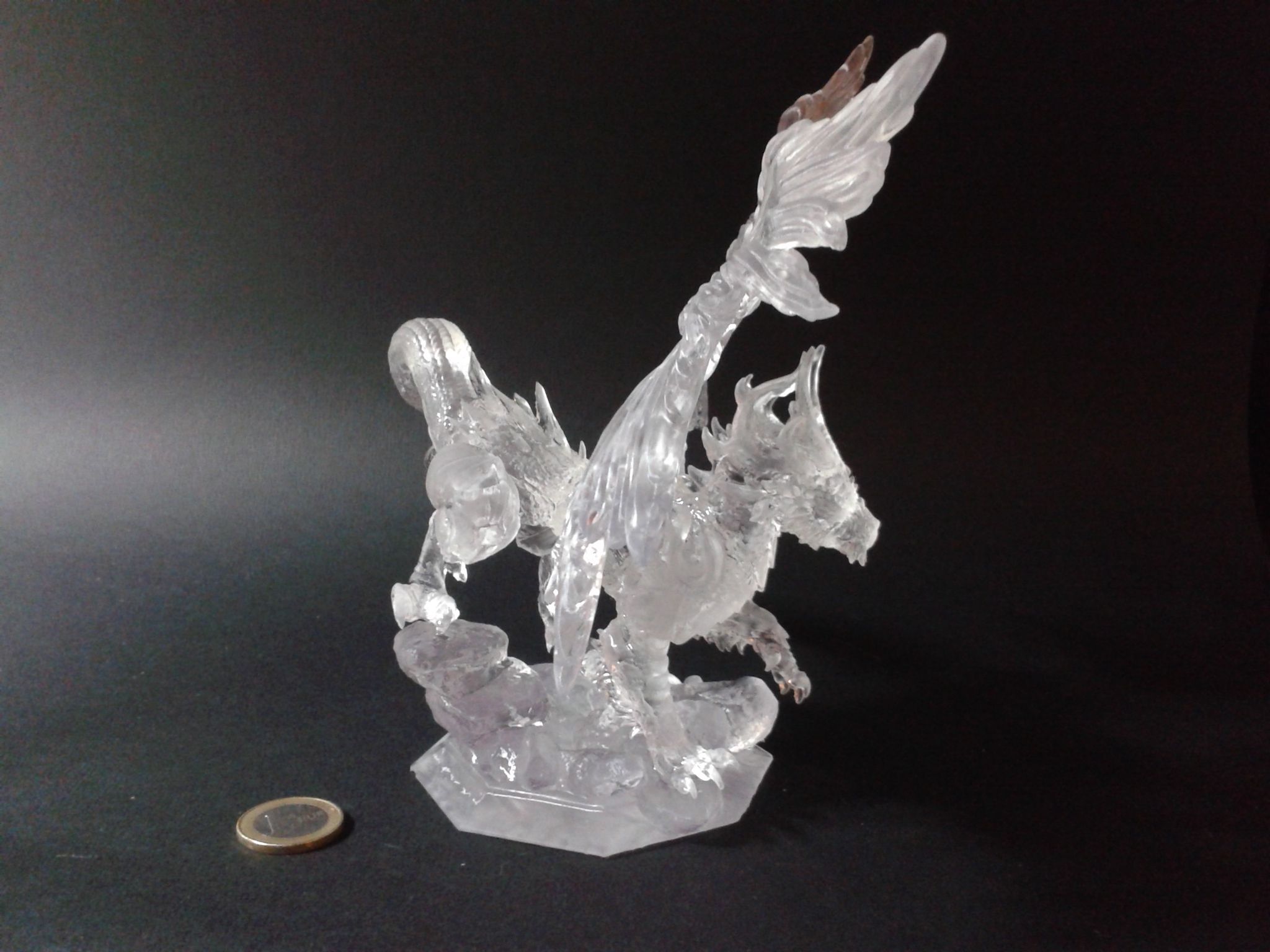

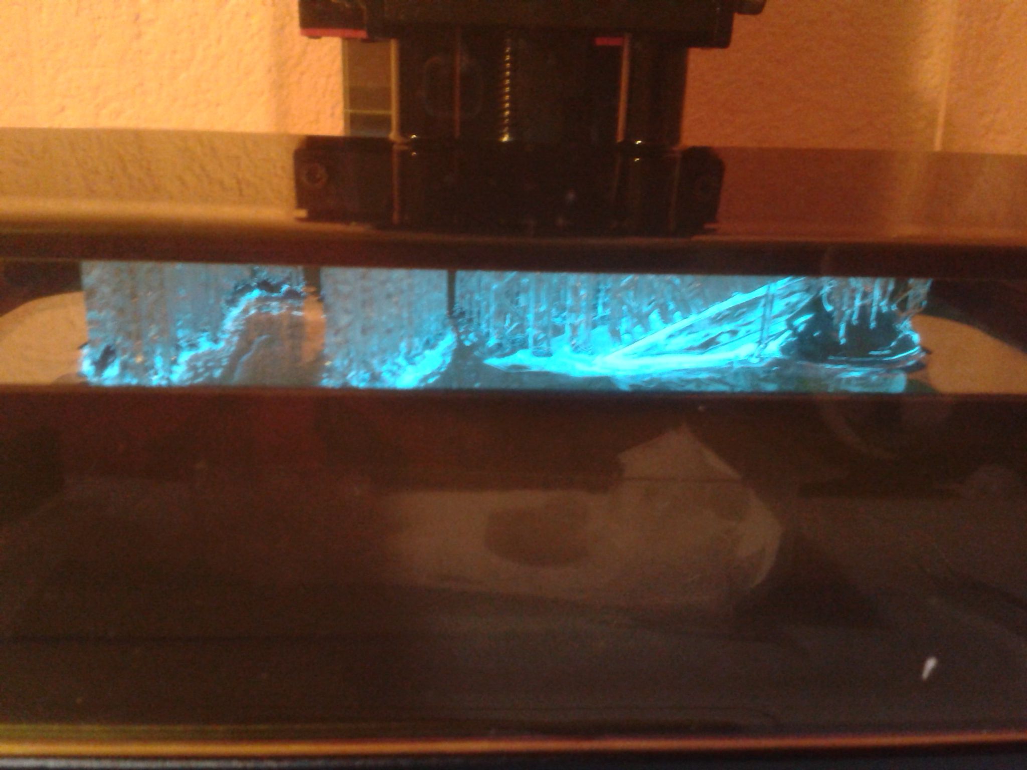

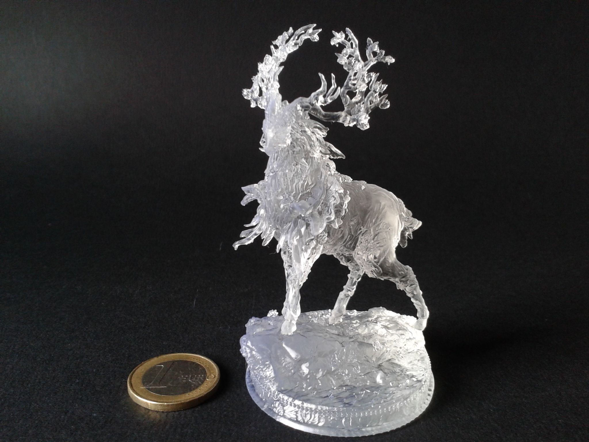

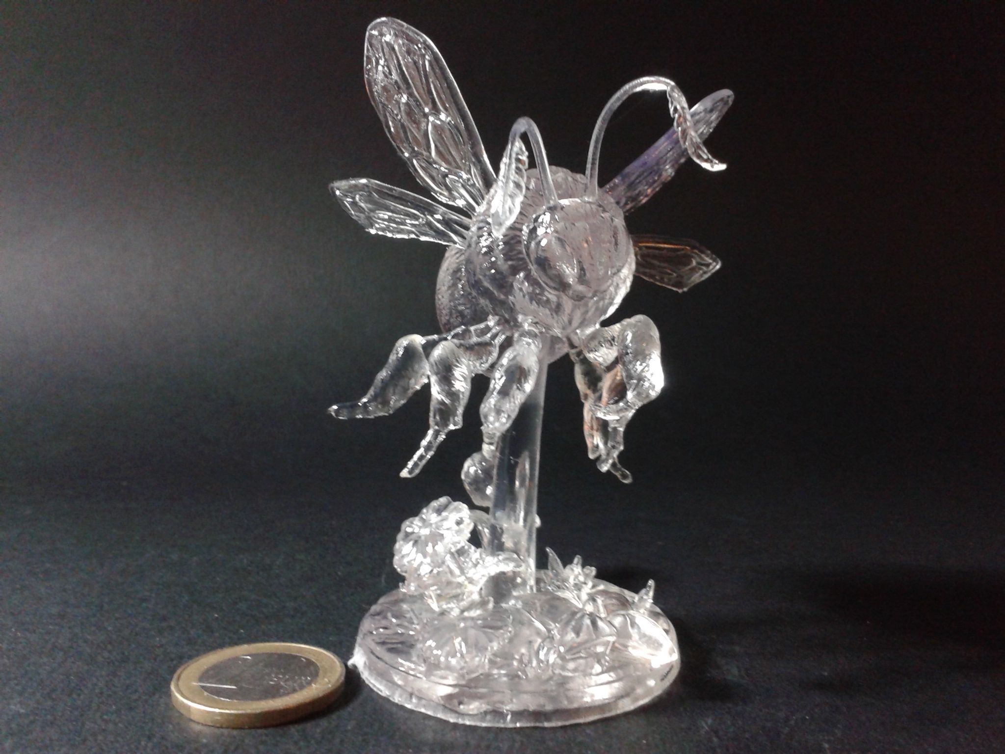

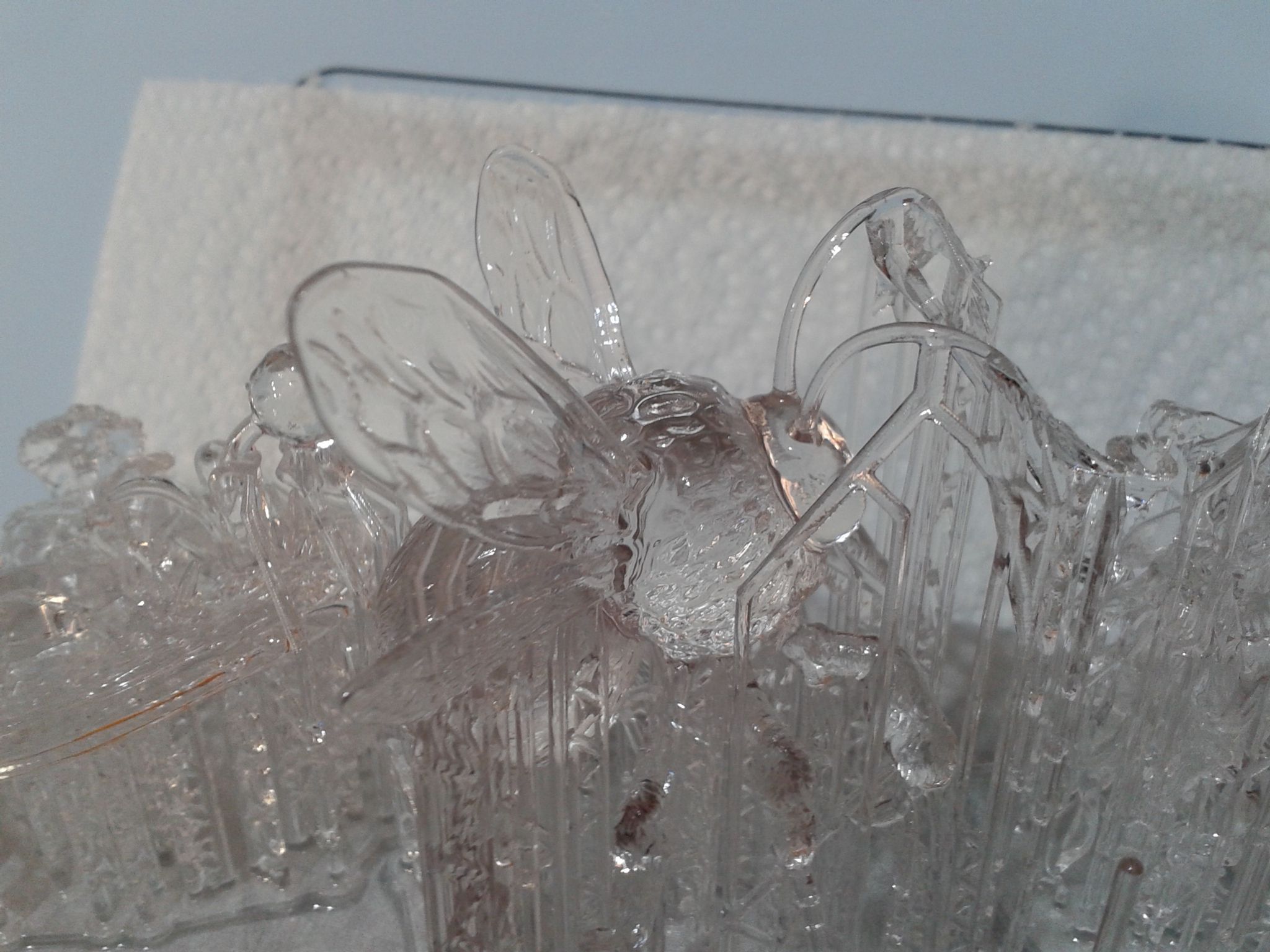

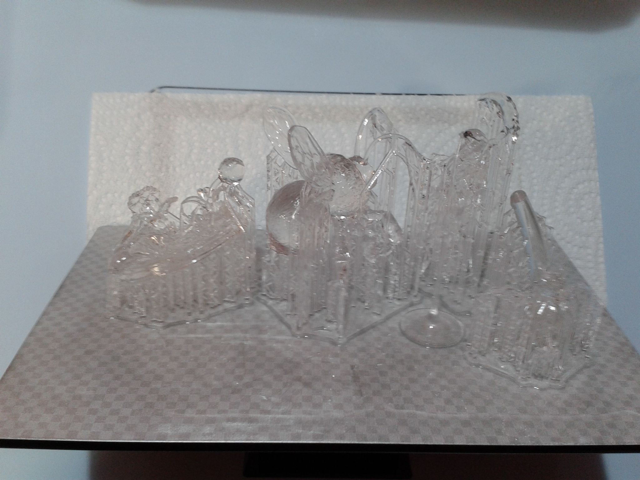

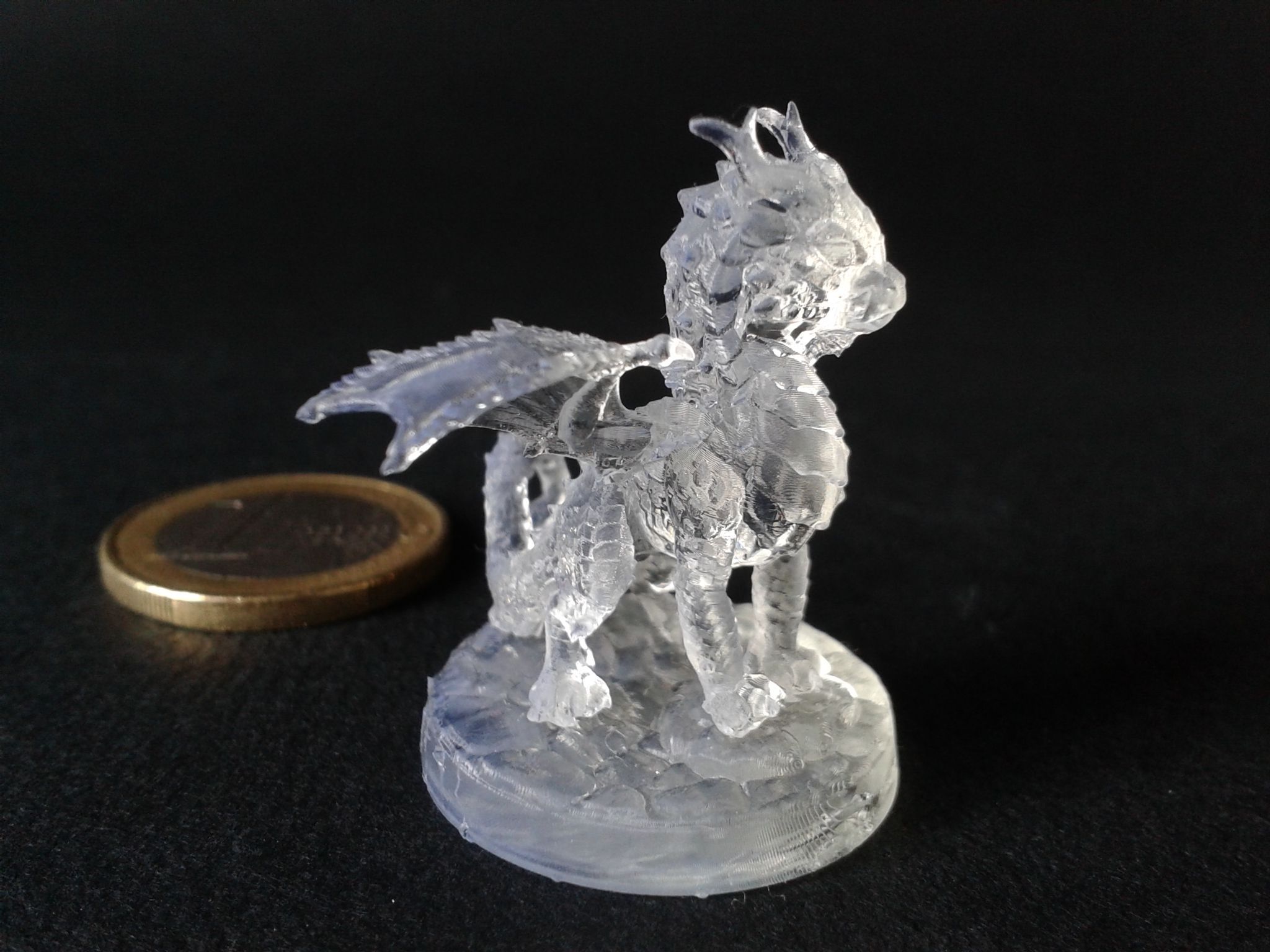

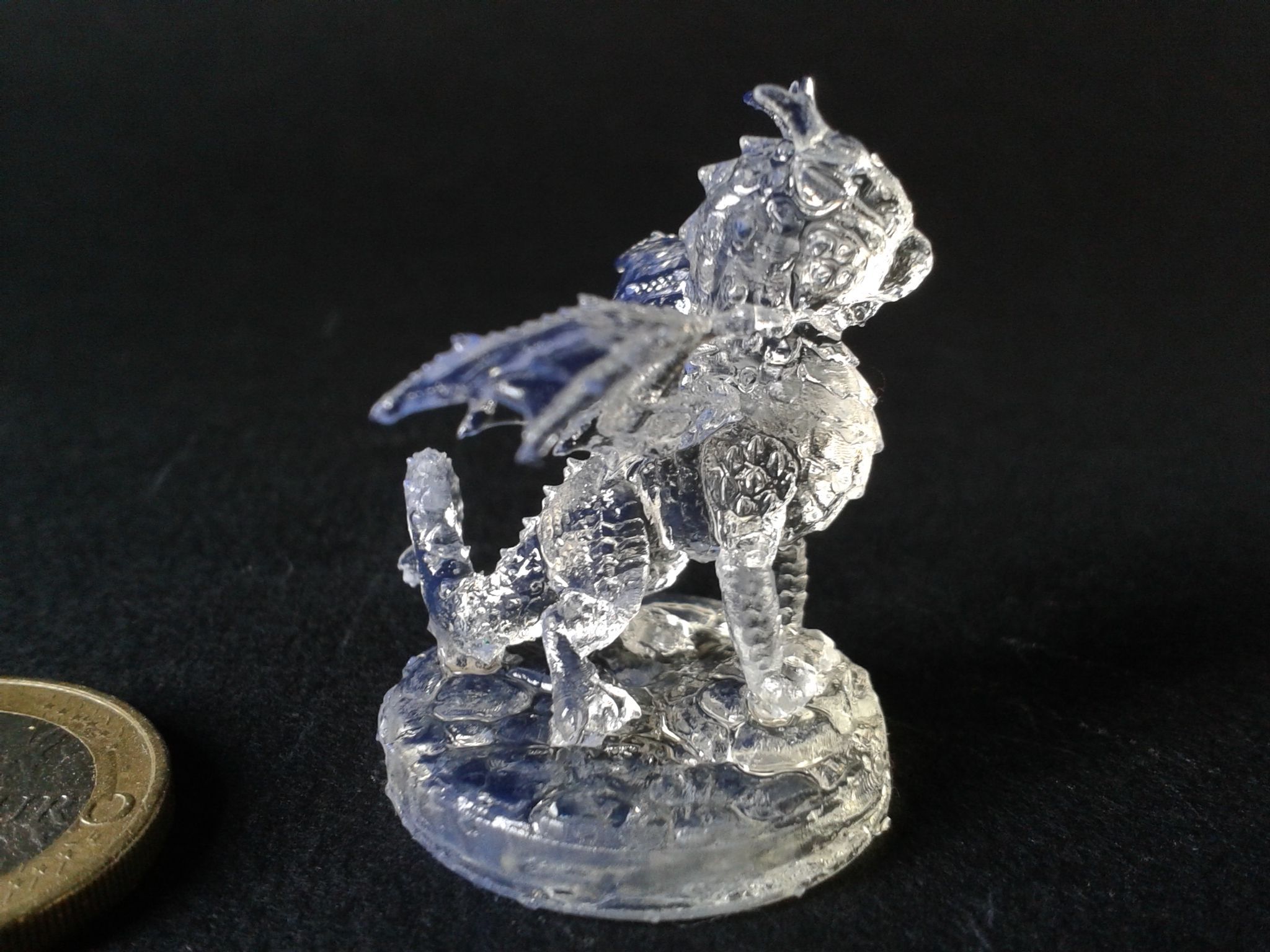

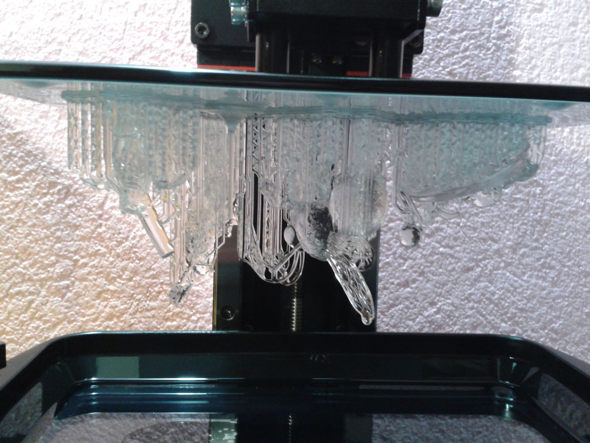

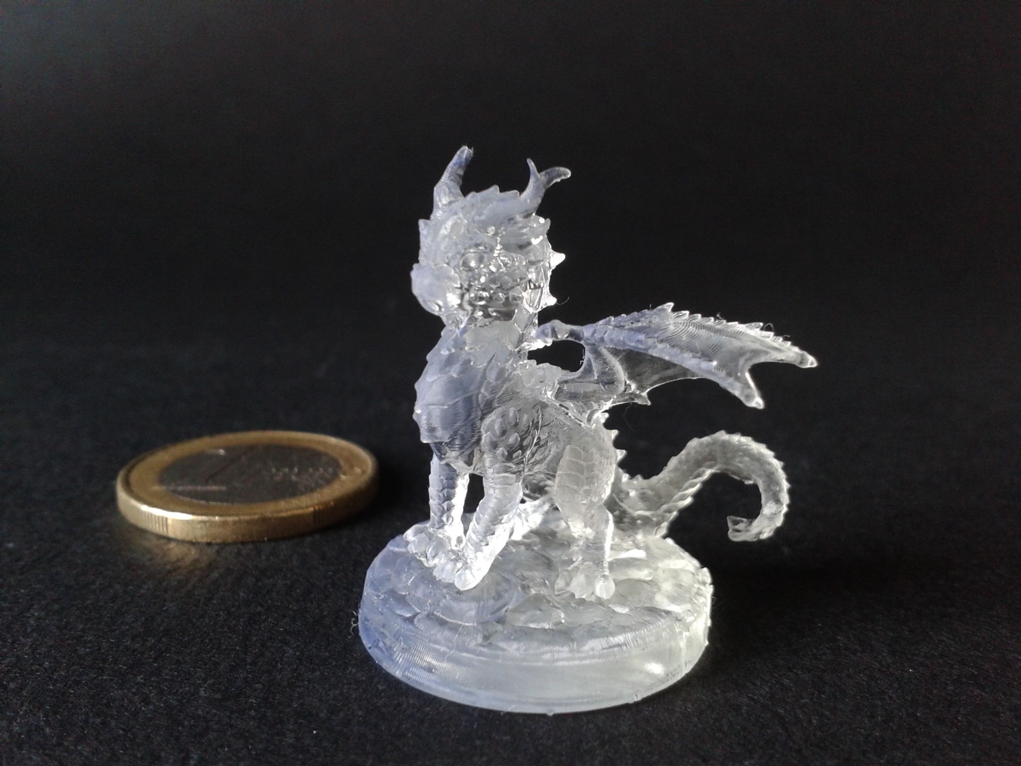

Seconde groupe d'impressions

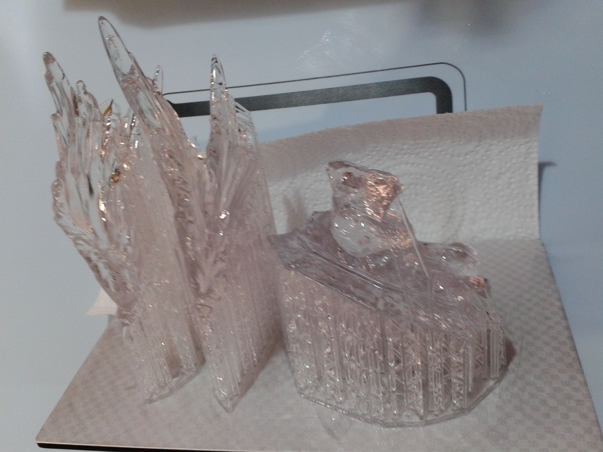

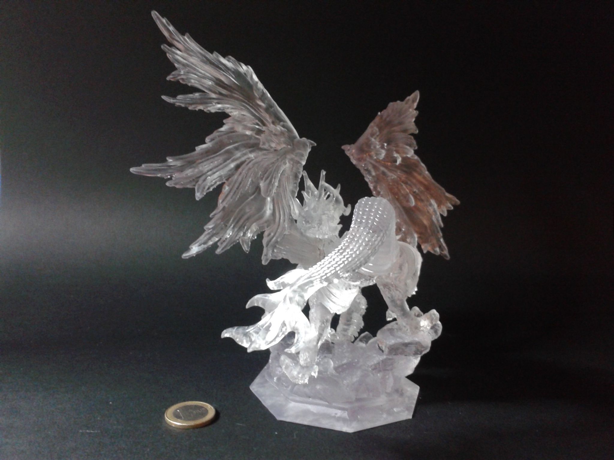

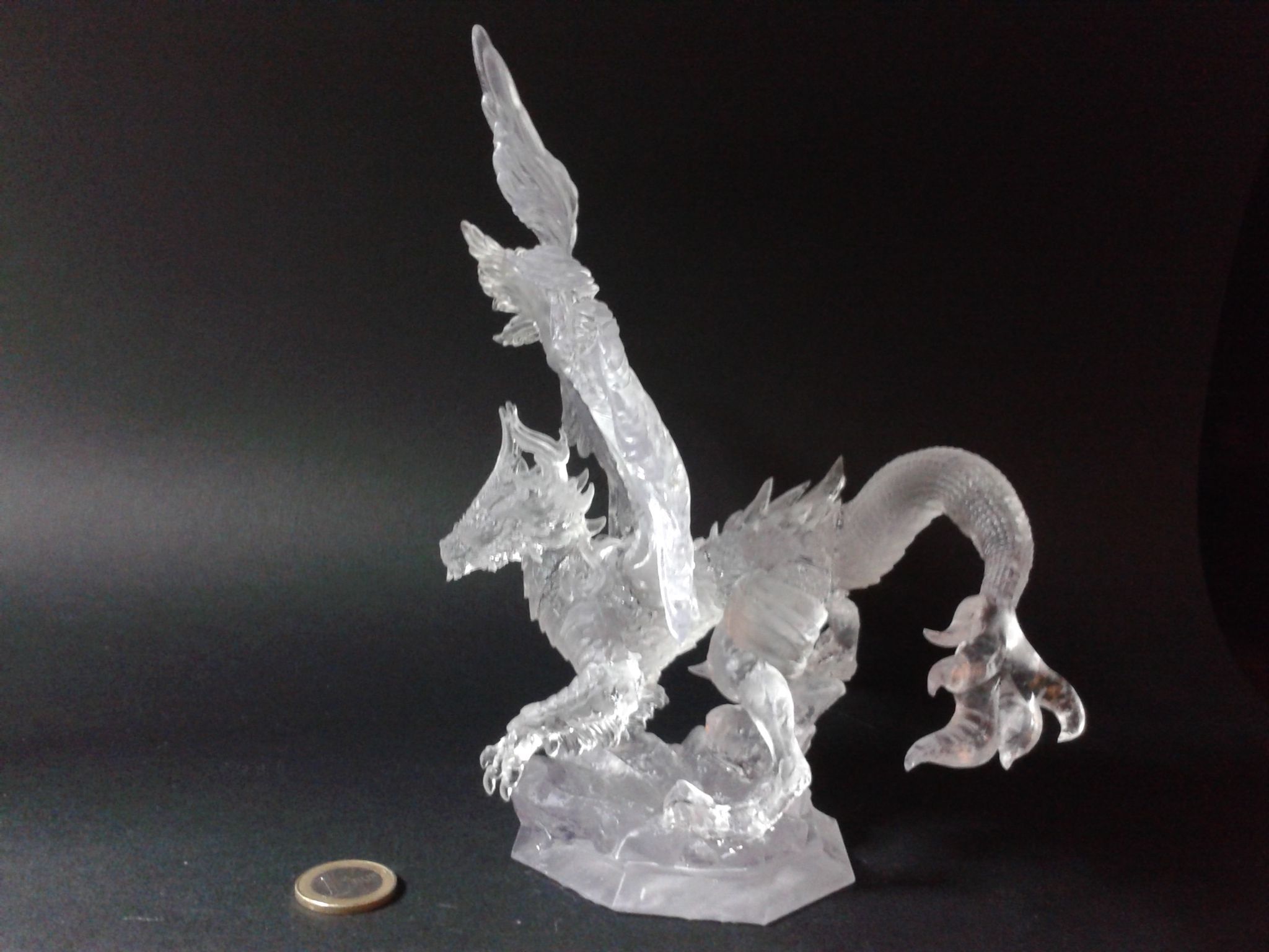

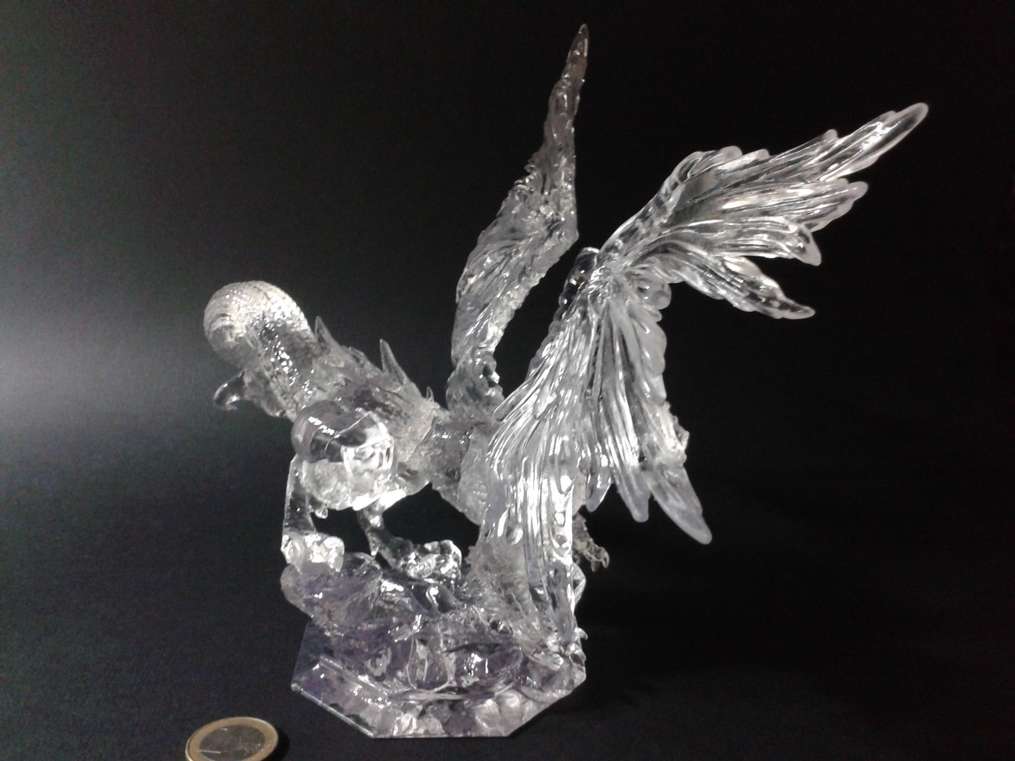

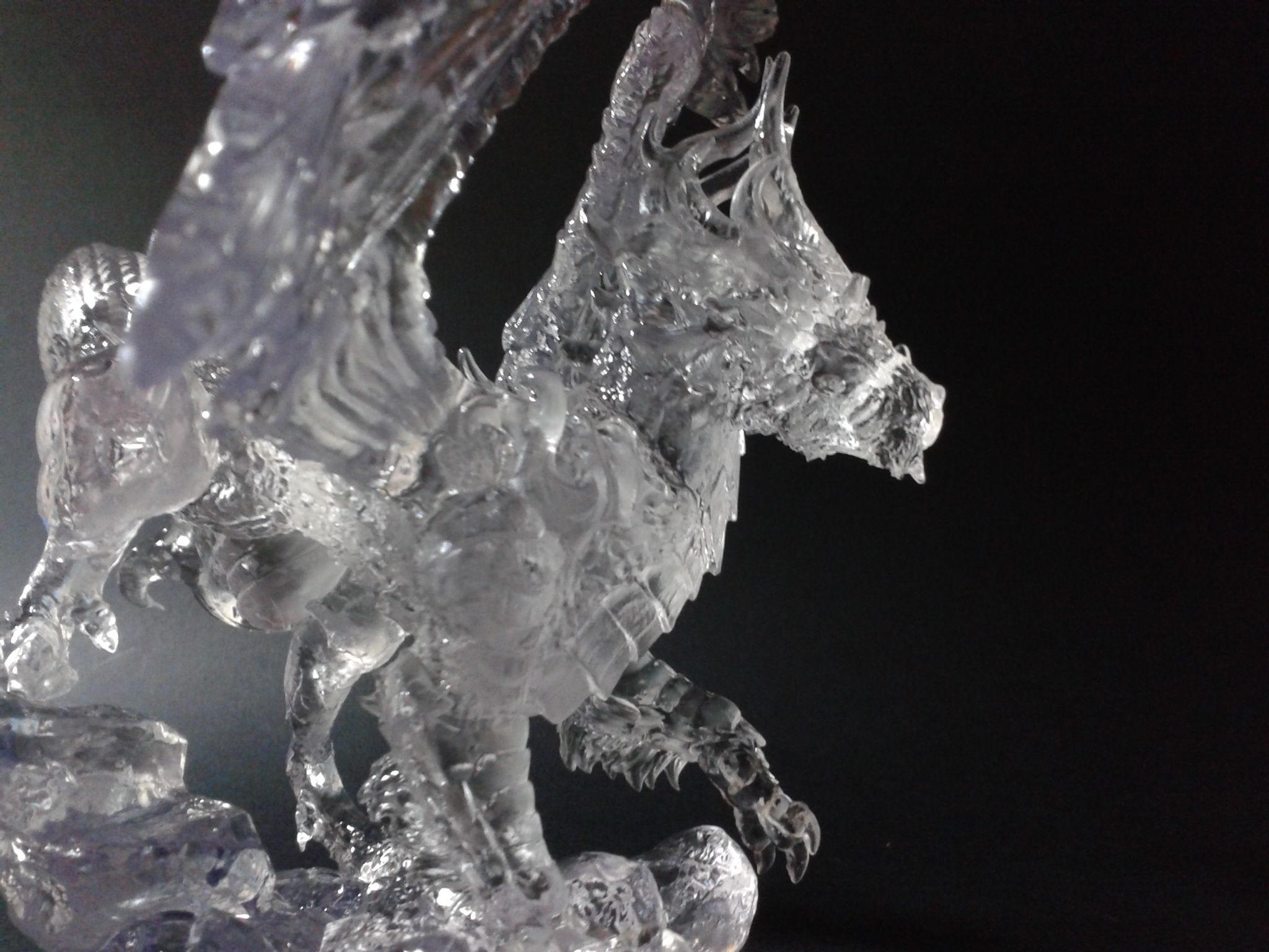

"Ancient Lunar Dragon - Glanbeli" par DM-Stash ( payant 8$ https://www.myminifactory.com/object/3d-print-ancient-lunar-dragon-glanbeli-253483 ( fichiers .stl pré-supporté ) )

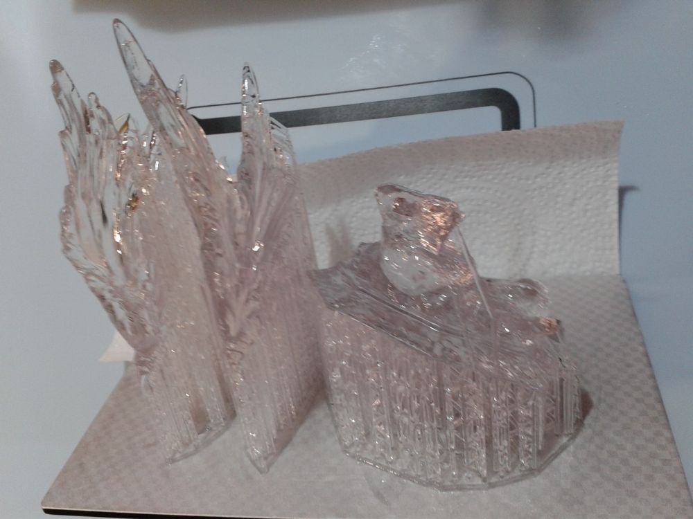

Premier plateau ( ailles + socle )
image.thumb.jpeg.b17ed23767739271a6f6cd815e10e6ea.jpeg image.thumb.jpeg.3b9e4908d0b88a2d993ce0cc11e5468b.jpeg image.thumb.jpeg.9b51a6efaed46a411fa83ca68a08e2e0.jpeg image.thumb.jpeg.20964d2a76cb2df85d1c0244837baeaf.jpeg image.thumb.jpeg.804e2187d30e17b25ba9ec12693940a8.jpeg image.thumb.jpeg.1d23e071570a2632130b29c0c477163c.jpeg

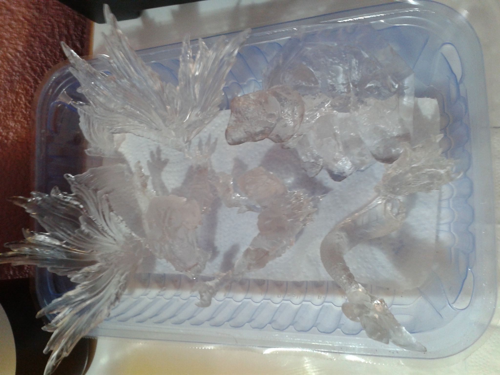

En séchage après enlevage des supports et 3 minutes de "Wash" (nettoyage) IPA
Second plateau ( buste, tête, corps, queue )
image.thumb.jpeg.5cd60efe6d03c6d0fb4a2f12e656807b.jpeg image.thumb.jpeg.da4c3ed4509969811f9a914093323e4e.jpeg image.thumb.jpeg.8f921d609ed23bb4c04e5e0a4c326026.jpeg
L'ensemble des deux plateau en cours de séchage

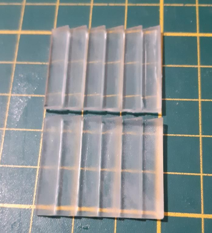

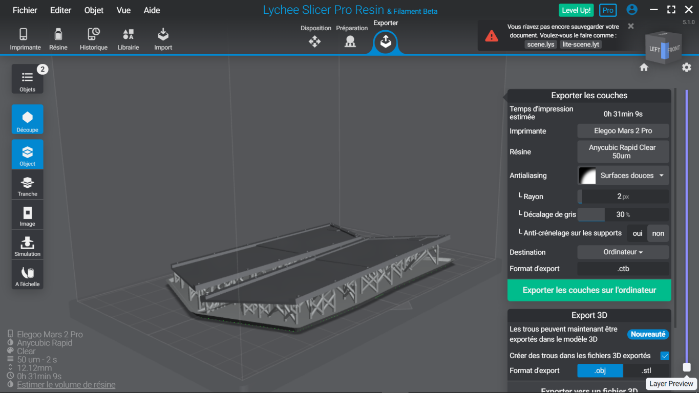

Voici l'un des cas de tests que j'ai en tête...
Et plus précisément le vitrage
La carrosserie est ciblée pour une impression ABS ou Nylon (PETG ou PLA, cela ne le ferait pas car en été la température de déflection est trop facilement atteinte, surtout avec des matériaux foncés). J'ai un doute aussi pour la température de déflection de la résine, mais comme elle est transparente, cela absorberait probablement moins...
NB: je fais mes test avec des vrais applications pratiques...
Modifié (le) par silvertriple
précision ajoutée
il y a 35 minutes, silvertriple a dit :
Ha c'est que je ne m'attendais pas a ce défit là 🙂 ...
hum je vais réfléchir ...
peut être que si tu me passe un lien vers le/les STL je pourrais plus facilement décider si je tente ou non cette impression
( je suis pas spécialement doué en orientation et choix et placement des supports en impression résine ... donc je sais déjà que cela ne sera pas top si c'est d'une pièces et que c'est moi qui prépare le fichier d'impression  ... )
Edit > juste une des "glace de custode" ? 😉
C'est clair que c'est un défi...  Probablement un peu grande aussi... Je n'ai pas encore commencer à imprimer en résine, et je me demande aussi comment gérer l'orientation et les supports... Probablement pas simple, d'autant que les supports laisseront nécessairement des traces et nécessiteront post traitement. Bref, aucune idée de la faisabilité de la chose... J'ai un peu balancé le cas d'example sans y réflechir 😄, tout en sachant qu'à priori, je ne pense pas cela réalisable en terme de rendu en FDM, pour des tas de raisons...
Bonsoir à tous,
Voici mon équipement je détiens une ELEGOO Mars 2 PRO j'ai choisi comme paramétrages l' Anycubic Photo mono pour la résine.
voici quelques recommandations pour cette résine; la température du local 21° en dessous de 20° ce n'est pas recommandé ! :
La résine haute transparence Anycubic est un produit spécial qui améliore considérablement les performances de résistance au jaunissement de la résine transparente 405 nm, offrant des résultats cristallins aux utilisateurs.
Cependant, il nécessite un temps d’exposition plus long et est plus sensible à la température que les résines standard. Par conséquent, nous vous recommandons de vérifier les paramètres de votre trancheuse avant d’utiliser la résine Anycubic High Clear.
Pour obtenir une grande clarté pendant le post-traitement, il est important d’appliquer une couche de résine Anycubic High Clear sur la surface d’impression avant de durcir. Les impressions 3D avec une structure creuse en particulier doivent être recouvertes de résine de l’intérieur vers l’extérieur.
Dans cet article, nous allons vous guider comment utiliser Résine Anycubic High Clear Y compris comment ajuster les paramètres de résine pour les imprimantes 3D et comment post-traiter pour une finition de surface fine.
mes remarques il est important de maintenir la bouteille de résine à la température ambiante.
En premier temps j'ai subit un échec les pièces se sont décollées car la durée d'exposition était de 30S je suis passé à 40 s pour les six premières couches.
après ce réglages tout est rentré dans l'ordre 😀

Voici le premier test c'est transparent sans jaunissement mais nous avons un léger film laiteux.
il disent de remettre une couche de résine pour donner une transparence après traitement à voir après un test !
je vais continuer mais essais avec des petites pièce déjà la résine est transparente  ne jaunie pas.
pas de soucis mécanique pendant l'impression les supports tiennent et l'adhérence est correcte du modèle.
reste à limiter l'aspect laiteuse des pièces 😃
Nota :la photo augmente l'aspect laiteux  d'une pièces avec des prismes triangulaires.
notre problème actuel c'est la température du local il faut pour des conditions idéales une température de 25° mon atelier est à 21°
à l'extérieur il fait -4° bon l'été reste la saison idéale pour la résine.
a+
Voici une remarque sur le post traitement de la résine.
Si je plonge une pièce dans de l'IPA neuf pendant une minute en l'agitant;  la surface reste un peu collante au touché après le traitement UV pendant 2 minutes.
Ce défaut n'est pas constaté avec une résine classique !
Je suppose que la résine à du mal à se stabiliser en surface; peut être que c'est une question de séchage.
la pièce à gauche cassée est restée plus de 5 minutes dans l'IPA nous constatons un léger voile laiteux.
La tour complète est correct mais la surface est un peu collante au toucher.
Le lion lui n'est pas passé dans un bain IPA la surface est très légèrement collante car je l'ai directement insolé aux UV.
le MOAI soufflage à l'air chaud pour éliminer les gouttes de résine, ensuite traitement UV.
la pièce après deux jours semble sèche au toucher.
Dis-moi quel est sont tes remarques sur tes propres tests ?
ce qui m'inquiète c'est que la pièces reste un peu collante.
a+
Ma conclusion la résine reste bien transparente avec un bain dans l'IPA pendant un court instant; la pièce ne jaunie pas c'est déjà çà.

Troisième groupe d'impressions
Sur un seul plateau.
FREE Flamehorn Wyrmling | PRESUPPORTED | Dragons of the Lodge
The Dragon Trappers Lodge
https://www.myminifactory.com/object/3d-print-free-flamehorn-wyrmling-presupported-dragons-of-the-lodge-272817
  • FREE Flamehorn Wyrmling.zip
    • /FREE Flamehorn Wyrmling/Presupported/
      • STL_BabyDragon_C_Base_v01_Supported.stl
      • STL_BabyDragon_C_v01_Supported.stl
Rumblebee | PRESUPPORTED | The Fey Petal Courts
https://www.myminifactory.com/object/3d-print-rumblebee-presupported-the-fey-petal-courts-279861
  • FREE Rumblebee.zip
    • /Base/Persupported/STL - Presupported/
      • STL_BumbleBee_A_Stand_v01_Supported.stl
      • STL_BumbleBee_A_Base_v01_Supported.stl
    • /Wild/Persupported/
      • STL_BumbleBee_A_Naked_v01_Supported.stl
$2.99 Reaper Wraith - Book of Beasts - Tabletop Miniature (Pre-Supported)
Yasashii Kyojin Studio
https://www.myminifactory.com/object/3d-print-reaper-wraith-book-of-beasts-tabletop-miniature-pre-supported-233164
( Version "Reaper Wraith - Book of Beasts" obtenu sur https://pixup3d.com/posts/203 ( actuellement en test beta sur invitation ) )
  • Reaper_Wraith_-_Book_of_Beasts_Pre-supported.zip
    • 3620_Y9_Reaper_Wraith_-_Book_of_Beasts.stl
    • 3615_Wraith_BASE_32mm.stl
image.thumb.jpeg.83c58db598f16693013aab1720e7ddaf.jpeg image.thumb.jpeg.aaacfca5ebecb78b1084e09d6ba81ab0.jpeg image.thumb.jpeg.761584b27a459d19439b78659d8c1393.jpeg image.thumb.jpeg.3b8a2469c309374f1179cdb758812bb5.jpeg
En y allant très délicatement pour la base de "Reaper Wraith - Book of Beasts" ( en tournant autour de la base pour la décoller petit a petit, comme la résine est transparente, l'on voit bien quand cela commence a se décoller du plateau ). Après décollage du plateau.
Après nettoyage ("Wash" IPA 2 min) et supports retirés ( A la main et avec une pince coupe fil a biseau plat. Il faut prendre sont temps, car les modèles sont très délicats ), en séchage.
 image.thumb.jpeg.7d85b608994428cff9f26d2869bf1738.jpeg image.thumb.jpeg.b39bfa056e130189c3666b2a446e9c6f.jpeg image.thumb.jpeg.16d6ff5d18d5d86b3eb1730c99ad6838.jpeg

Définitivement comme @vap38 j'ai des difficultés à bien post-traiter mes impressions réalisées avec cette résine.
Après avoir appliqué une couche de cette résine pour donner un rendu bien transparent et brillant, suivie de plus de 10 minutes de "Cure" il reste des résidus non durcis en surface. Mais cela semble, "sécher" ou terminer de durcir avec les UV ambiants, dans le temps ...
Avant une couche de résine
image.thumb.jpeg.e08b4c043223f2fafef33856c5200558.jpegimage.thumb.jpeg.71db8fddba379c403db22362f680e4d4.jpegimage.thumb.jpeg.d16e595790bc41a30006200203b97900.jpegimage.thumb.jpeg.7eb243e8186270c647b867ac5f837b8f.jpeg
Après avoir appliqué une couche de résine au pinceau et passé plusieurs minutes aux UV
image.thumb.jpeg.68bacaa2cb1758545f28ef263659d6bf.jpegimage.thumb.jpeg.2a088c99953fd14368ff2d5d3183ecc4.jpegimage.thumb.jpeg.027baab962e79c5d5add97d938bc6a55.jpegimage.thumb.jpeg.160c8a7305530fabd6ca1a81b89a08a0.jpeg
Avant
image.thumb.jpeg.051ee03698fc381a01b5af9c73c4aed1.jpegimage.thumb.jpeg.b570a8194c00e85adfced977370372c7.jpegimage.thumb.jpeg.e3fc0206db4ba945ae01c61a305556c0.jpeg
Après
image.thumb.jpeg.592d0b597e09e49d56299ac1f3b3b15d.jpegimage.thumb.jpeg.8cd49a314c5154ec8915535f3d9e06a6.jpegimage.thumb.jpeg.ae15575b291817212bf1db4c0a7df7a9.jpeg
Avant
image.thumb.jpeg.20b0f9da6728a0da2aa438cf23b7d555.jpegimage.thumb.jpeg.005b7e3d90deb9d69a7c04bfd957cffb.jpegimage.thumb.jpeg.675a4923b861b2fdcd0dfdf95c78a549.jpeg
Après
image.thumb.jpeg.7df4391f54dd38fc66591e5c59362acd.jpegimage.thumb.jpeg.28e07edffcd7514bd91dd66a22788af4.jpegimage.thumb.jpeg.4e97c5186fed15ca2df659dc3f54684b.jpeg
Pour l'impression suivante, après avoir appliqué une couche de résine suivie d'un "Cure" de 25 minutes,
comme j'avais encore des résidus non durcis en surface, pour tenter de les enlever,
j'ai testé un rapide trempage dans l'IPA (~30 secondes) suivie de 2 minutes de "Cure" (sans avoir laissé le temps a l'IPA de sécher dans l’espoir, que de ne pas être en contacte avec l’oxygène de l'aire, favorise la polymérisation ),
mais cela redonne, presque, l'aspect avant post-traitement ...
( Et j'ai fait l'erreur de faire mes photos avec la lumière extérieure qui a changé entre-temps ... )
Avant
image.thumb.jpeg.a6b2576401ad91be40eceb1775cbd2e9.jpegimage.thumb.jpeg.a3e5e661510c578015ad822c07b4bf1f.jpegimage.thumb.jpeg.d6eac8ccd3924dfce5dd0029ee86703a.jpeg
Après (méthode B)
image.thumb.jpeg.a4fc3290e9f9e5bbcf34c42968d0f06e.jpegimage.thumb.jpeg.13b1601b13b9339bf458df5a0cca7ac1.jpegimage.thumb.jpeg.72e46000692451d9c851f327361054d1.jpeg
Un coup de bombe de vernis transparent brillant (  https://www.belton.de/fr/produits/produit/robust/robust-vernis-transparent-187/ ) m'a permis de rapidement rattraper l'échec de ma méthode B.
image.thumb.jpeg.194b7dcee8acc6f9f2a80a1fc1aa5083.jpegimage.thumb.jpeg.f1679a1b2782d205fb7738c0d46b803a.jpeg
image.thumb.jpeg.70927c9e5ab2e373752e23cc78f80c50.jpegimage.thumb.jpeg.50b161fd8d2cfe3fe226630f49be610c.jpegimage.thumb.jpeg.cf14ecc8c7334c2bb6da195fe71d3063.jpeg

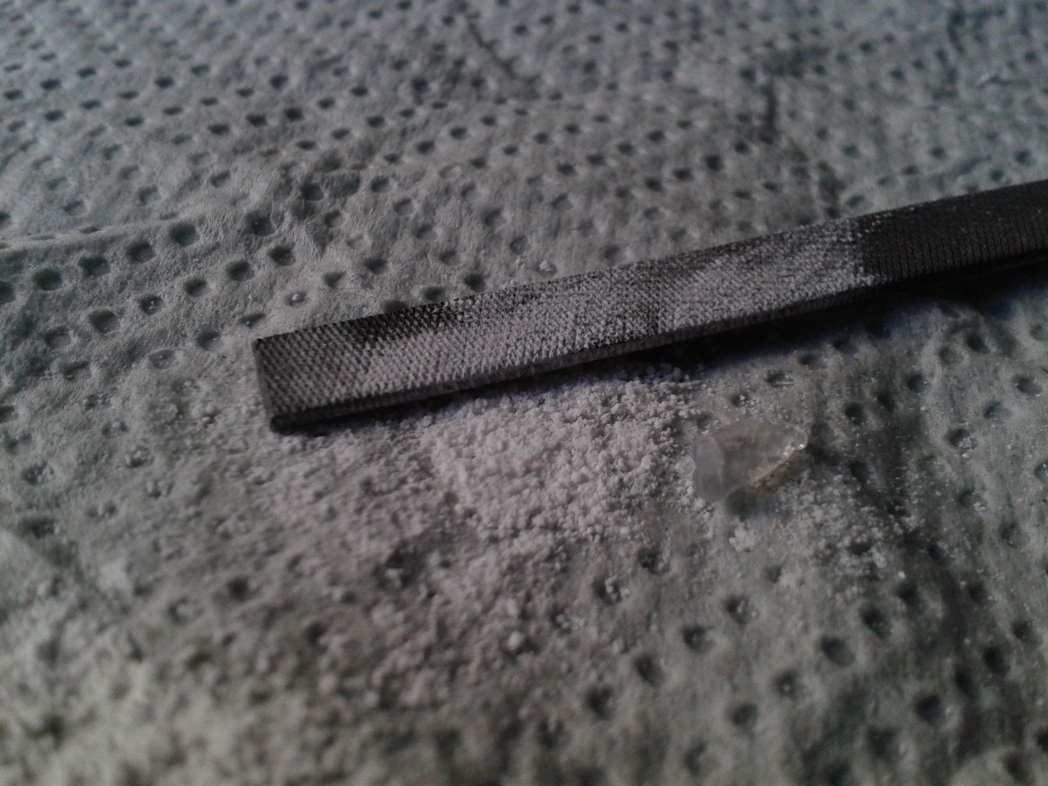

Beaucoup de travail de post-traitement sur les assemblages pour le modèle suivant.
Car, a posteriori, j'ai probablement utilisé des durées d'exposition trop longue, car certains supports trop denses et proche du plateau d'impression étaient fusionnés entre eux et/ou avec le modèle.
Après avoir enlevé/poncer les derniers morceaux de supports d'impression, retravaillé les emboîtements à coup de mini limes ( https://www.3djake.fr/revell/mini-limes-en-metal ) et fait un bain rapide d'IPA pour enlever toute poussière et fait un rapide "Cure" de 3 minutes.
image.thumb.jpeg.373a33571c90f654c963319787614c67.jpeg image.thumb.jpeg.9ed9cf3b8c6ea4b7ccf45d1689914576.jpeg
Après avoir assemblé et collé les éléments et patiemment comblé goûtes par goûtes les espaces des emboîtements, en utilisant la résine UV anycubic High Clear et une torche LED UV ( https://www.3djake.fr/phrozen/cure-beam ) pour solidifier chaque goûtes de résine UV ajouté.
Chute ! 😉 Ne pas dire/remarquer que je n'ai pas collé exactement comme il faut si l'on compare avec la page du modèle 😉 Car une fois la résine UV figée ... c'est impossible de repositionner un assemblage sans le casser ... donc, on fait avec 😅.
